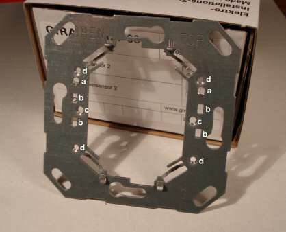

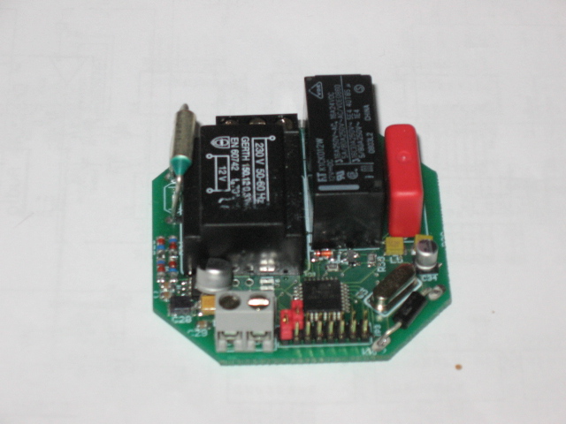

... ja habe ich mir auch überlegt.
Neben der nicht offengelegten Schnittstelle, was man sicher auch durch
ReEngeneering rausfinden könnte, gibt es das Befestigungsproblem.
Das sehe ich hier als Hauptproblem.
Oder hat jemand eine Lösung wie man eine Eigenbau-Kralle für die
Befestigung der Eigenbauplatine an die Einbaudose hin bekommt?
Auf EIB-Ebene hat sich hier mal jemand versucht:
http://www.dehof.de/eib/DE/buskoppel.htm
(Bild dazu auch im Anhang)
Aber ob das in einer Unterputzdose richtig hält bezweifle ich.

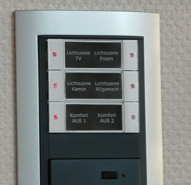

So, hier nun ein Foto des Gira Tasters ....
Die LEDs der einzelnen Wippen sind bei mir permanent beleuchtet
(Orientierung bei Dunkelheit). Als Quittung für den Tastendruck und das
Versenden von Kommandos über das BUS-System wird die entsprechende LED
0,5 Sekunden ausgeschaltet. Alle LEDs lassen sich über den Hausbus
individuell ansteuern und sind direkt einzeln adressierbar. Da ich eine
schwarz/alu-Kombi von Gira im gesamten Haus verwende habe ich die
Beschriftungsfelder invers ausgeführt. Es würde allerdings in einer
weißen Serie deutlich harmonischer passen.
Grüße --- Jürgen

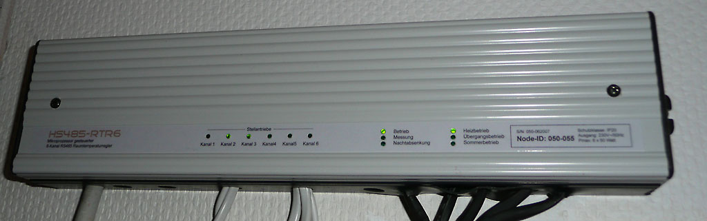

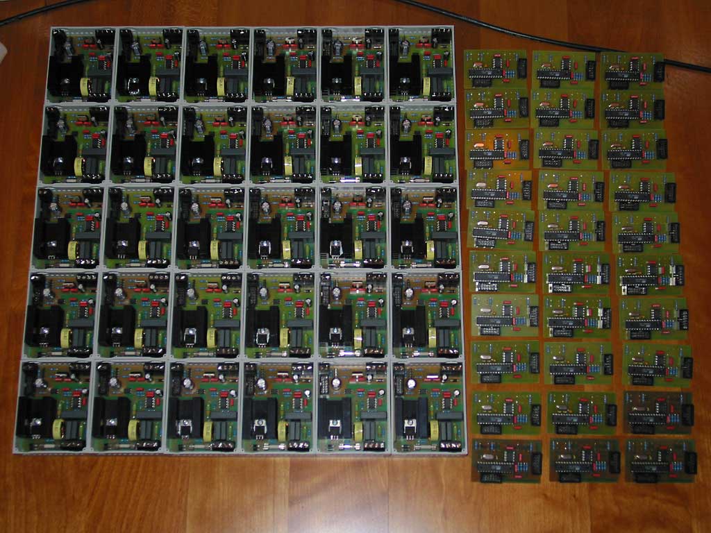

Hallo Homemaster,
zu deinen Fragen:
Wohnungsgröße: 200m²
Mein Hausbus besteht derzeit aus folgenden Modulen:
2x 6-Kanal Raumtemperaturregler für Fußbodenheizung (75Watt pro Kanal,
Raumsensoren DS18S20, verschiedene Betriebsmodi, Nachtabsenkung,
einstellbare Hysterese, Messintervalle, etc ...)
30x Hutschienen-Dimmermodule (500 Watt, inkl. Lichtszenen, Timer,
Fading, unterschiedliche Dimmkurven etc., direkter Tasteranschluß zum
autarken Betrieb als Tastdimmer möglich)
2x Hutschienen-4-Kanal Relaismodule
6x Buskoppler (für Taster, PIR-Melder und IR-Empfänger)
3x RS232-RS485 Konverter
2x Hutschienen-Schaltnetzteile (redundante zentrale Spannungsversorgung)
diverse Überspannungsschutzmaßnahmen (Dehnventil etc.)
.... denn ich habe keine Lust, dass die Eigenentwicklungen durch
Blitzeinschlag in der Umgebung irgndwann einmal den Geist aufgeben.
1x Homeserver (ITX-System mit Windows Homeserver 2003 R2)
-Apache
-Busanbindung über RS232-RS485 Konverter und Perlmodule
-MYSQL
Bussystem: RS485
Protokoll: SNAP als Basisprotokollrahmen (plus eigener Befehlssatz)
Programmierung des Buskomponenten mittels BASCOM (was viel besser ist
als sein Ruf!)
Genutze Leitungen: NYM, Cat5, EIB-Kabel ... alles problemlos
Leitungslängen kann ich nicht abschätzen, da das meiste in der
Hauptverteilung konzentriert ist und von hier aus diverese
Stichleitungen in alle Bereiche des Hauses gehen.
Die Dimmermodule, die Relaismodule und die Raumtemperutregelung sind
komplett autark und auch ohne Bus funktionsfähig. Sämtliche
Betriebsparameter sind über das Bussystem abzufragen und zu ändern.

Hallo Jürgen,
das sieht alles sehr professionell aus.
Da warst du wirklich auch sehr fleissig.
Einige Fragen zum Dimmermodul.
Warum immer nur ein Kanal? Entwärmung? Platz?
Gibts da auch ein Schaltbild dazu (nur Dimmerteil reicht)?
Ist das Phasenabschnitts- oder Anschnittsteuerung oder was ganz anderes?
Was alles dimmst du damit (el. Trafos, gewickelte herkömmliche Trafos,
220V-Lampen etc.)?
Mal wieder viele Fragen aber da dein System ja stabil zu laufen scheint
ist ein Vergleich zwischen den eigenen Entwicklungen und anderen
Systemen immer hilfreich.
Danke
Homemaster
>Einige Fragen zum Dimmermodul.>Warum immer nur ein Kanal? Entwärmung? Platz?
Eigentlich aus Platzgründen. Vor 2 Jahren war ich noch nicht mit den
SMDs so vertraut, daß es paßte. Inzwischen würde ich aber auch 2 x 500
Watt Dimmer in ein 4TE Gehäuse tun ;-) ... meine Verteilung war aber von
Anfang an groß genug dimensioniert, so daß es kein Problem war.
Reiche ich heute abend mal nach ...
So schon einmal ein paar Fakten:
Das Leistungsteil ist von einer ELV Lösung, bei der der U2008A zum
Einsatz kommt ... ein rundum Sorglos IC ;-). ... über PWM kann man die
Geschichte dann sehr schön steuern. Das aufwändige sind die
Ausarbeitungen der Kennlinien, da man sich da ein wenig herantasten muß.
Bei mir sind die (3 verschiedene) als Lookuptables von jeweils 100
Werten hinterlegt. Somit kann man bei mir von 0 bis 100% direkt die
Helligkeit in 1% Stufen ansteuern. ELV z.B. hat nur 16 Stufen, was mir
eindeutig zu wenig war.
Es ist schon nett, wenn man per BUS-Kommando direkt den Helligkeitswert
37% anfährt ;-) ... das ganze dann über Fading mit variabler Zeit ....
damit man schöne sanfte Übergänge hat.
Über direkt angeschlossene Taster kann man die Dimmermodule ebenfalls
bedienen. 1x kurz tippen einschalten auf den letzten Helligkeitswert,
noch einmal kurz tippen auschalten. Im eingeschalteten Zustand länger
als 400ms gedrückt lassen, so wird der Helligkeitswert herauf und
heruntergefahren. Beim Loslassen dann gehalten. Wiederholtes Drücken
kehrt die Dimmrichtung um. Ein gesamter Fadingdurchlauf von 1% bis 100%
und zurück auf 1% dauert ca. 7 Sekunden.
Im ausgeschalteten Zustand länger als 1 Sekunde drücken bringt den
Dimmer auf kleinsten Helligkeitswert (parametrisierbar). Optimal am
Morgen, wenn man die Augen noch nicht aufbekommt ... oder für
Kinderzimmer zum Nachts mal reinschauen. Parallel zum Taster kann eine
LED geschaltet werden; damit sind alle Taster in den Flurbereichen
ausgestattet. Diese LED könnte sogar über Software ein und ausgeschaltet
werden, um Signalisierungen zu erreichen (dieses habe ich allerdings
bislang nicht benötigt).
Weiterhin sind in jedem Modul die Werte für 8 Lichtszenen hinterlegt,
welche direkt angesprungen werden können, oder was viel eleganter
aussieht FADING zwischen Lichtszenen ;-) ...
Es gibt bei allen Modulen drei Adressen:
Die Module sind alle mit einer eigenen Node-ID (beschreibt die einzelen
Lampe z.B. 18 = Lampe Esstisch) versehen, einer lokalen Gruppen-ID
(beschreibt den Raum z.B: 210 = Wohnzimmer) und einer globalen
Gruppen-ID (z.B. 200 = Alle Beleuchtungsobjekte des Hauses). Somit ist
es möglich mit nur einem BUS-Kommando an die lokale Gruppenadresse 210
allen Dimmern im Wohnzimmer die Lichtszene 5 ansteuern zu lassen.
Auch ein Tastendruck an der Haustür vorm Verlassen des Hauses erlaubt
mir so alle Lampen im Haus mit einem Kommando an die Adresse 200
auszuschalten.
Diese Technik funktioniert bei mir seit 2 Jahren ohne irgendwelche
Störungen und ist absolut stabil.
Phasenanschnittsteuerung
>Was alles dimmst du damit (el. Trafos, gewickelte herkömmliche Trafos,>220V-Lampen etc.)?
Ja, ... alles; allerdings habe ich bei mir zu Hause einige elektronische
Trafos aufgrund der Phasenanschnittsteuerung gegen universelle Modelle
tauschen müssen. (kosten ja inzwischen auch nur noch 10,- Euro für 105
Watt-Modelle)
Für die unterschiedlichen drei Verbrauer habe ich allerdings
unterschiedliche Kennlinien im Dimmer hinterlegt, welche über den BUS
ausgewählt werden können. Die Elektroniktrafos kommen ein wenig
zögerlicher mit der Helligkeit ...
Soweit erst einmal dazu ...

> Oder hat jemand eine Lösung wie man eine Eigenbau-Kralle für die> Befestigung der Eigenbauplatine an die Einbaudose hin bekommt?
Mit dem Tragring 1127 lässt sich ein EIB Tastsensor übrigens montieren.
Da noch einige andere Gwindebohrungen dran sind, lässt sich mit dem
Targring bestimmt auch noch entliches anderes bauen.

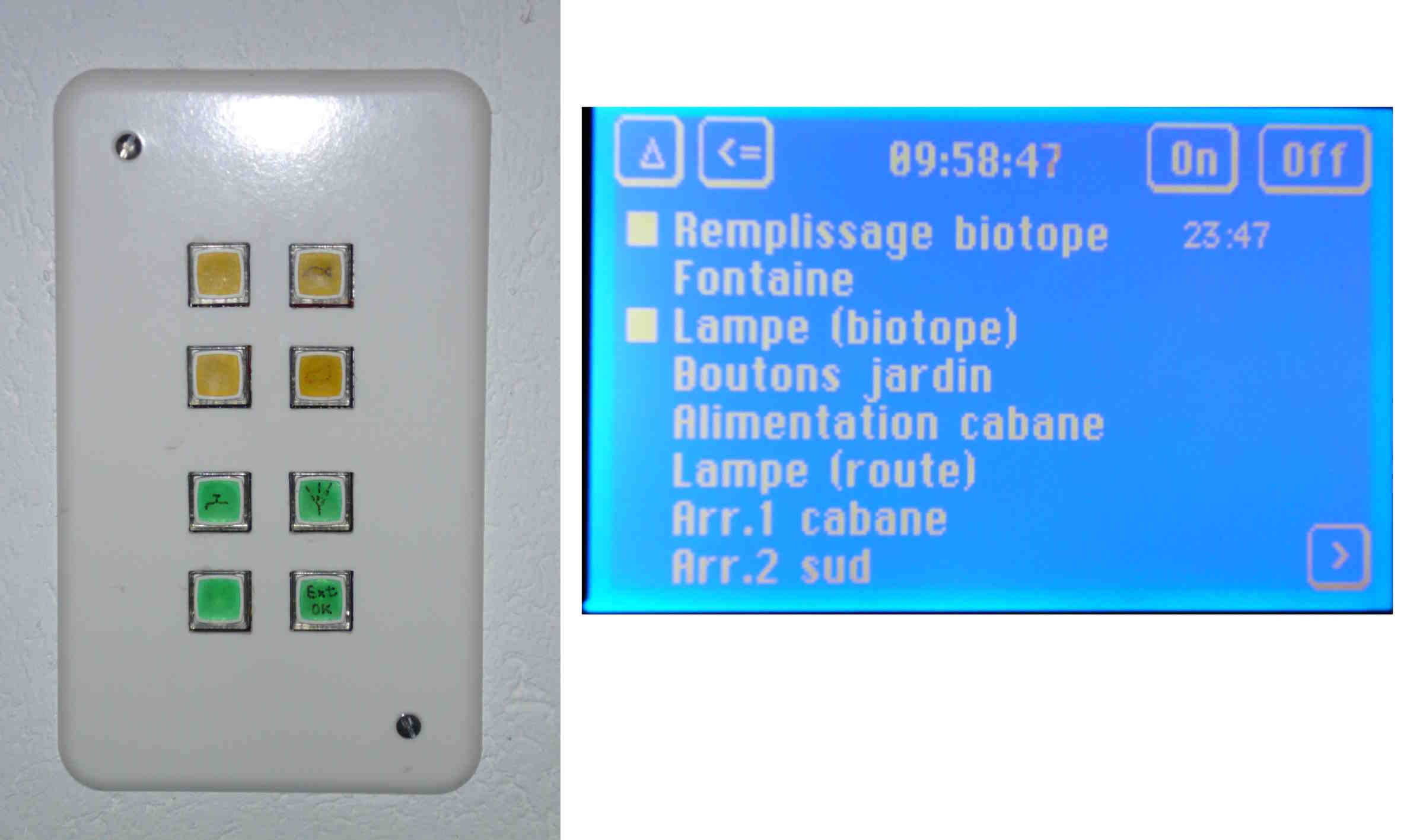

Keine direkte Antwort, aber Illustration wie ich das gemacht habe, zwei
Loesungen:
1. eine Doppel UP Dose mit Abdeckplatte (Loecher fuer Tasten sauber
ausgebohrt/-feilt); dahinter der Rahmen eines Krallen-Einbaugeraetes;
darauf montiert eine Experimentierplatte mit 1/10 Zoll Raster; vorne die
8 Miniatur Taster, dahinter der am Mikroprozessor fuer
Buskommunikation). Das ganze ist 15 Jahre alt (daher die z.T.
verblassten Zeichungen in den Tastern)
2. Ein EDIP240 (mit Touchscreen) mit Menuesteuerung (die schlechte
Photoqualitaet tut mir leid - franzoesisch, damit auch die Nachbarn hier
in Genf damit umgehen koennen). Kurze Erlaeuterung: die weissen
Rechtecke links zeigen den Zustand "Ein", die Zeit rechts ist
(natuerlich nur bei entsprechend programmierten Geraeten) der Zeitpunkt
wo das Ding sich automatisch abschaltet. Zum Ein/Auschalten wird zuerst
die Zeile am Touchscreen gewaehlte, dann Ein- oder Austaste).
(2) ist gerade dabei fertig zu werden: ich ersetze meine alte (Motorola
HC11 + RS485 Bus mit Bastelprotokoll) Anlage durch eine Loesung, mit
einem CAN Bus und AVR AT90CANxxx Prozessoren. Der letzte Schliff fehlt
noch (daher z.B. die noch nicht-optimierten Symbole). Der Vorteil des
graphischen Displays ist natuerlich, dass es auch zur Einstellung der
Parameter brauchbar ist (z.B. Ein/Ausschaltzeit, Dauer, etc.)
Ich setze (1) und (2) nebeneinander ein - (1) unauffaellig neben der
Tuer in den Garten, mit Tastern fuer Geraete draussen, und (2) an einer
zentralen Stelle (koennte auch mehrere solche Displays einsetzen).
Dieses Nebeneinander wird ideal von der Broadcastprotkollstruktur von
CAN unterstuetzt - Zustandsaenderungen werden auf den Bus gelegt, wer
immer sich betroffen fuehlt (auch mehrere) nimmt sie auf.

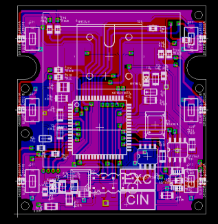

Hallo Alex,
sieht schon mal gut aus! Ist wohl etwas eng geworden auf der Platine?
Ist die Platine zweiseitig bestückt?
Jetzt wären natürlich weiterführende Informationen interessant!
Warum machst Du für dieses Projekt nicht ein eigenes Tread auf (oder hab
ich etwas überlesen), oder möchtest Du uns nur Fotos zeigen?
Gruß Werner
ja die Platine ist doppelseitig bestückt! Da es für UP-Dosen gedacht
ist, dachte ich mir es könnte hier reinpassen! Über das PL-Modul wird
dann der Lichtschalter quasi ferngesteuert!

Die 10pol. Stiftleiste ist SMD, das sollte also gehen. Außerdem ist noch
ein SMD-Summer drauf und ein kapazitiver Näherungssensor. Damit kann man
dann alleine durch Vorbeiwinken mit der Hand am Taster eventuell die
Displaybeleuchtung einschalten oder die Beleuchtung steuern.
Ich habe pro 2 Taster 2 LEDs in 0603 vorgesehen. Dadurch dass ich ein
Display benutzen möchte habe ich keine Tastenfeldbeleuchtung vorgesehen.
Da packst du ja echt einiges auf die Platine drauf... :)
Was hast du für die Kontaktierung des 10-poligen Steckers auf das
Bussystem vorgesehen? Einfacher Kabeladapter oder noch ne Zusatzplatine?
Ich habe noch eine weitere Platine geplant, diese wird mit Distanzhüllen
an den Tragering geschraubt. Darauf befinden sich die
Spannungsversorgung für den Tastsensor, den Anschluß an den Bus und noch
2 Klemmen um herkömmliche Taster/Schalter anzuschließen. So kann zum
Beispiel in einer Dose dieser Tastsensor mit Display eingbaut werden und
darunter ein Doppeltaster um z.Bsp. direkt das Licht zu steuern.
Verbunden wird das ganze mit einem kleinen Stück 10pol. Flachbandkabel.

Ich spiel ja ungerne Totengräber aber plane ebenfalls ein Hausbusprojekt
und bin mir unschlüssig, ob ich eher den Tragring (
http://www.see-solutions.de/_other/gira/1127/bilder_1127.htm ) oder die
Blindabdeckung (
http://www.see-solutions.de/_other/gira/0268/bilder_0268.htm ) verwenden
sollte.
Bei der Blindabdeckung hatte ich daran gedacht, eine Platine mit den
gleichen Maßen und Bohrungen wie der Tragring der Blindabdeckung
fertigen zu lassen und somit direkt mit der Platine hinter dem Plastik
zu sein. Dann könnte ich ein Display oä. auf die Platine montieren und
müsste nur ein entsprechendes Loch in die Plastikabdeckung fräsen. Aber
das Blech scheint nach hinten gebogen zu sein bei den "Halteklammern"
und ich bin mir unschlüssig, ob eine gerade Platine die Abdeckung
genauso fest halten würde.
Bei dem Tragring weiss ich nicht, wie dort ohne ein mittiges Loch in der
Platine für eine Schraube (was ziemlich dämlich aussieht) eine Abdeckung
montieren könnte.
Wie habt ihr das realisiert?
Jan S. schrieb:> Bei der Blindabdeckung hatte ich daran gedacht, eine Platine mit den> gleichen Maßen und Bohrungen wie der Tragring der Blindabdeckung> fertigen zu lassen und somit direkt mit der Platine hinter dem Plastik> zu sein. Dann könnte ich ein Display oä. auf die Platine montieren und> müsste nur ein entsprechendes Loch in die Plastikabdeckung fräsen. Aber> das Blech scheint nach hinten gebogen zu sein bei den "Halteklammern"> und ich bin mir unschlüssig, ob eine gerade Platine die Abdeckung> genauso fest halten würde.
Das hängt davon ab, wie dick die Platine im Vergleich zum umgefalzten
Blech ist. Zu dick darfst Du sie halt nicht machen, sonst liegt
vielleicht der Rahmen nachher nicht mehr satt an der Wand an. Vielleicht
könntest Du die Platine an der Stelle auch aufdoppeln. Oder halt die
Platine so machen, daß sie genau in den Plastikdeckel hineinpaßt.
> Bei dem Tragring weiss ich nicht, wie dort ohne ein mittiges Loch in der> Platine für eine Schraube (was ziemlich dämlich aussieht) eine Abdeckung> montieren könnte.
Ich verstehe nicht ganz, wie Du das meinst, aber wie wäre es damit: In
die d-Löcher kommen von oben vier Schrauben (ggf. mit Kontermuttern) auf
deren Köpfe die Abdeckung geklebt wird. Unten stehen sie soweit über,
daß man mit Abstandshülsen und einer weiteren Mutter die Platine dran
befestigen kann.
Oder sind diese schmalen Stege, die diagonal über die Ecken gehen, schon
dafür vorgesehen, hier eine Platine einzurasten oder einzuklemmen?
Wenn Du aber eh schon einerseits über eine Platine als Tragring und
andererseits über eine selbstgemachte Abdeckung nachdenkst, warum
kombinierst Du das nicht und machst Dich dadurch unabhängig von den
Herstellerteilen?
Ich würde die vorhandene Blindabdeckung nehmen und Ausschnitte für
Display und Luftzirkulation (Temperatur/Feuchtigkeitssensor) einfräsen.
Die soll dann in die Platine eingerastet werden, welche den Tragring
ersetzt.
Die Platinen möchte ich in China fertigen lassen, keine Ahnung ob da ein
Aufdoppeln an bestimmten Stellen ohne weiteres möglich ist.
Jan S. schrieb:> Ich würde die vorhandene Blindabdeckung nehmen und Ausschnitte für> Display und Luftzirkulation (Temperatur/Feuchtigkeitssensor) einfräsen.> Die soll dann in die Platine eingerastet werden, welche den Tragring> ersetzt.
Den Teil hatte ich schon verstanden, nur das mit dem Loch in der Mitte
bei Deiner zweiten Variante nicht.
> Die Platinen möchte ich in China fertigen lassen, keine Ahnung ob da ein> Aufdoppeln an bestimmten Stellen ohne weiteres möglich ist.
Davon gehe ich bei so kleinen Stückzahlen nicht aus. Das müßtest Du mit
einem schmalen Streifen Basismaterial und ein paar Tropfen Epoxy-Kleber
selber machen. Damit Du die Streifen nicht selbst zuschneiden mußt,
könntest Du ihn evtl. als Steg zum Ausbrechen in der Ausfräsung stehen
lassen.
Jan S. schrieb:> Bei dem Tragring weiss ich nicht, wie dort ohne ein mittiges Loch in der> Platine für eine Schraube (was ziemlich dämlich aussieht) eine Abdeckung> montieren könnte.
Ich hatte immer die Idee so was magnetisch zu "befestigen".

Gibt es diese Platine noch von dir und gibt es weitere Einzelheiten
dazu???
Ich wäre sehr froh, wenn du dich einmal melden würdest.
