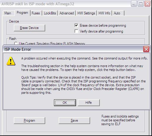

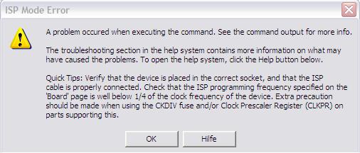

...jetzt habe ich folgendes problem, das ich mein programm nicht in den
microcontroller laden kann, benutze den avrisp mkII programmer, bei dem
beide grünen ledsleuchten, also sollte da ja alles stimmen meine
frequenz zum isp liegt bei 1000khz, sollte also auch passen, was kan man
noch falsch machen, benutze das avr studio, hab mein hexfile erzeugt und
auch richtig ausgewählt,hmmm...hat irgendjeamnd ne antwort??
achso ich benutze einen ATmega32 16PU, hier sollte ich doch dann im
device einfach den ATmega32 auswählen, oder??
von Sebbel L. (langer77)
so ich hab jetzt mal die fehlermeldung angehängt, vielelicht bringst ja
was!!
soden
s.

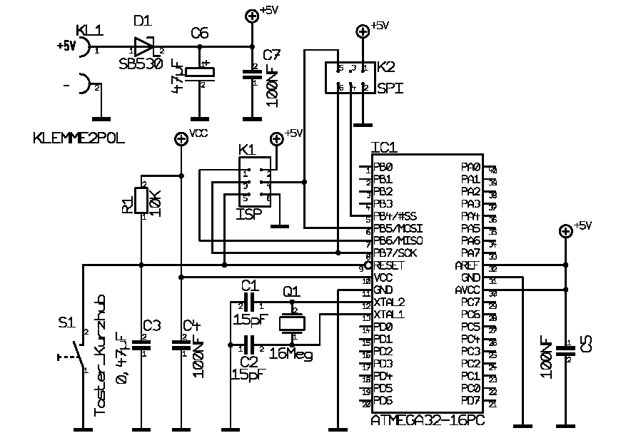

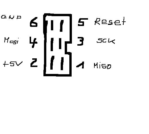

den isp, hab ich mit dem atmega folgendermassen verbunden, wie oben in
der tollen zeichnung, habe beim reset gegen 5V einen 10k ohm widerstand
drin, sollte doch auch passen, oder seh ich das alles falsch???

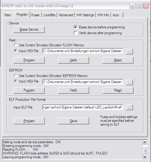

die 1.09, hab ich alles getan nichts verändert, das eeprom lässt sich
laden übers avr aber das flash nicht, mach ich da wat falsch???
hier wieder fehlermeldungen,hab zwei fotos gemacht, das zweite ist im
nächsten post, hab probleme mit dem flash, mach ich da irgendwelche
falschen einstellungen oder was ist das

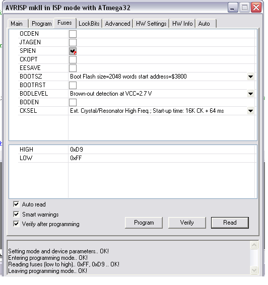

fehlermeldung
von Udo (Gast)
das erste Bild sieht doch schon gut aus, der MKII wird scheinbar
erkannt.
Ins EEprom kannst du nichts brennen, weil du nichts hast was du ins
EEprom brennen kannst. Dein Code kommt komplett ins Flash.

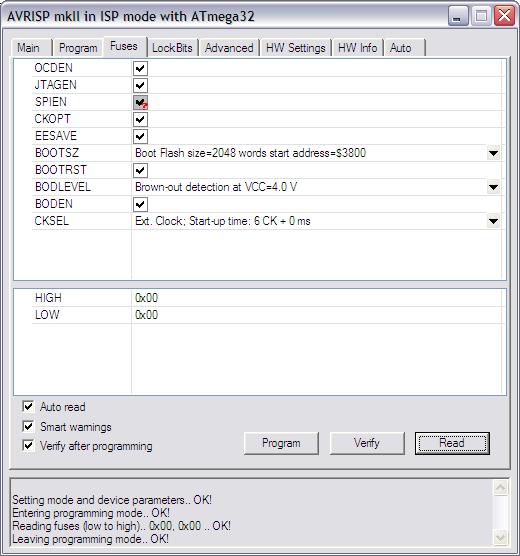

Zeig mal das Bild der Ordner "Main" und "Fuses"
nochwas ich benutze eine ATmega32 16PU finde diesen baustein aber nicht
unter AVR studio, bringt da auch ne warnung, kann mein ganzes problem
damit zusammenhänegn???
main ist oben, fuse in dem post
von Udo (Gast)
also wenn ATmega32 auf der CPU steht ist auch eine drin :))
16 ist die max.Takfrequenz in MHz und P steht DIP-Gehäuse und U für
unlead, also bleifrei.
Wenn AVRStudio schon Fehlermeldungen bringt, würd ich erst mal da
schauen, gegebenenfalls gibt es da ein Update: www.atmel.com
von Udo (Gast)
also. die ganzen Bilder bringen nichts, da die CPU nicht richtig vom
AVRStudio erkannt wird. Würde da jetzt auch nichts umstellen an den
Fuses ect.
Erst mal schauen was mit dem AVRStudio ist.

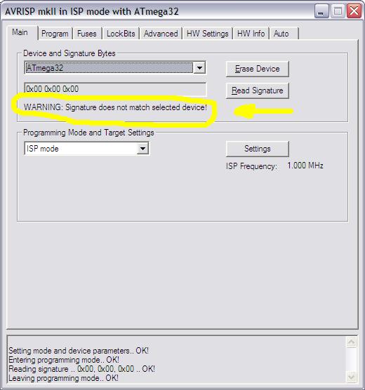

...hmmm, was ich halt komisch finde ist das er im dem unteren fenster
vom main dann schreibt, signatur blablabla OK, und oben dann wieder
schreibt WARNING signature dos not match selected device??
von Udo (Gast)
dein AVRStudio spinnt.... schau, dass du das erstmal richtig zum laufen
bekommst

hmm,
also ich hab da schon den atmega32 eingestellt unter dem avr studio,
aber das blöde ist ja wie oben schon beschrieben, das er im unteren teil
des fensters meint signatur ist ok und oben sagt er mir was vonwegen
warning, signature dos not match selected device, man man kann es sein
das mein avrisp mkII einen schuss hat, das ist doch echt zum haare
verleiren, macht mich echt fertig, zumal ich ja gerade erst angefnagen
hab mit dem ganzen scheiss und dann am anfang gleich so probleme
s.
von Thomas W. (thomasw)
Die Fehlermeldung würde ja auf meinen Hinweis deuten. Du kannst die
Signatur des angeschlossenen mega auslesen. Ist ja auch ok. Wenn du nun
aber versuchen willst zu Flashen, sagt er dir, dass die Software nicht
für den AVR passt, dessen Signatur du ausgelesen hast.
Die Auswahl des Prozessors in dem Programmiermenü, von dem du oben die
Screenshots gemacht hast, ist was anderes als die Auswahl des Prozessors
für den compiler.
Guck dir mal das make-File an, das irgendwo in dem Projektordner sein
muss. Da steht drin für welchen AVR der Code kompiliert wird.
egal was ich ändern und übertragen will auch wenn es nur die fusebits
sind, bringt immer die gleiche fehlermeldung, wie oben schon eingefügt,
der isp stecker ist auch so beschaltet wie überall beschrieben, habe
oben auch ein bild eingefügt, habe eine 10k ohm gegen 5V am reset.

Achso, ich sehe gerade, dass die Signatur doch nicht richtig gelesen
wurde. Kommen ja nur Nullen raus. Dann würde ich mein Augenmerk nochmal
auf die Verkabelung richten. Hast du mal durchgemessen, dass auch
Kontakt vom Programmierstecker zum zugehörigen AVR-Pin besteht und das
keine Kurzschlüsse zwischen den Leitungen besteht?
In deinem Posting von "25.03.2008 12:28" kann man die Fuses ja sehen.
Und da hat er auch nur Nullen gelesen. Oder liest er die manchmal auch
richtig?

...so hab jetzt auch nochmal die avr checkliste durch, alles wie es
beschrieben ist getan, bzw. war schon vorhanden.
nochmal zu meinem isp stecker:
pin1 = MISO
pin2 = +5V
pin3 = SCK
pin4 = MOSI
pin5 = RESET
pin6 = GND
das sehe ich doch richtig so,.....habe zwar einen 10polige gegenstelle
auf meiner platine verauen müssen aber da geht das kabel ja auch rein
und ja ich habe den pin 3 als meine 1 genommen, da ja 10polig, sprich
alles verschoben!
Moment. Verstehe ich das richtig, dass du den 6poligen Stecker in die
10polige Buchse gesteckt hast? Oder hast du dir ein Adapterkabel gebaut?
Die Gegenüberstellung der 10poligen und 6poligen Steckerbelegung findest
du hier:
AVR In System Programmer
nein nein, da die 6 polige buchse nicht so leicht zu finden ist(die die
ich auf meiner platine verbaut habe), habe ich eine 10 polige genommen,
bei der ich die ersten zwei und die lezten zwei pins abgeschnitten habe,
sprich 1und2, 9und10, was ich sagen wollte ist das ich auf dem
ehemaligen pin 3 an der buchse jetzt mein pin 1 habe, papelapap, des
passt schon so, hab einfach ne 10polige buchse genommen den 6poligen
stecker da rein gesteckt und entsprechend der pinbelegung für den
6poligen abgegriffen wie im bild das ich eingefügt habe!!!!
so männers, habe gegoogelt und durch glück hierdrauf gestossen aber nur
weil ich vorher die fehlermeldung hatte,(oben)
dann bin ich auf diesen Kommetar gestossen und es hat geholfen, man man
war das ne geburt!!!
Das Problem könnte an der Chip Revision liegen.
Im ct-Bot Forum hatten wir dasselbe Problem.
Problem ist wohl, dass sich die Fuses bei fabrikfrischen Chip mit 06xxx
Revision nicht korrekt lesen lassen.
Probier mal:
* ISP Frequenz so niedrig wie möglich einstellen (max. 250kHz).
* Danach einen Chip Erase ausführen
* Dann kann man die Fuses setzen und die ISP Frequenz wieder hochsetzen
und alles ist OK.
so jetzt weiter im programm, habe jetzt zumindest feststellen können das
alles was ich vorher getan hatte richtig war,das baut doch auf ;)
gruss s.

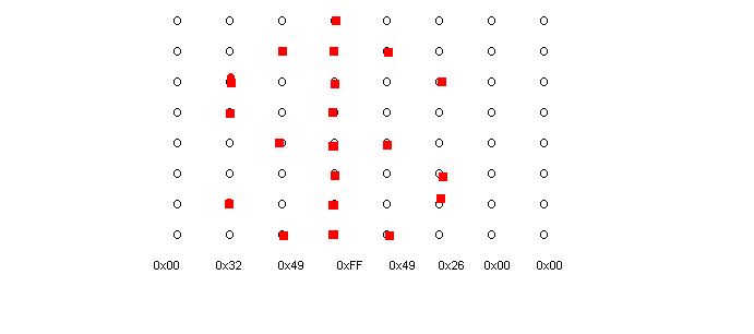

ochne, oder??
d.h. ich muss alle zeichen nochmal neu machen, ich dreh durch,
hmmm, das was ich später an den max7219 schicke vom mega32 ist doch das
D0-D15, ist es dann nicht so das es mit D0 losgeht, oder fängt D0 an der
8ten Stelle an und geht dann nach links mit D1, D2, D3 weiter???
entweder verstehe ich dich gerade nicht,oder wir missverstehen uns?? ich
hab mal ein bild zugefügt und dein $ zeichen eingezeichnet, wenn du die
werte so benutzt und ich so auch vorgegangen bin, passt es doch!!! die
roten punkte sind die eingeschaltetn LEDS ;)
gruss
s.
von Udo S. (udo)
Hallo Sebastian,
wenn du die Zeichen so wie in deinem Beispiel erstellt hast, ist alles
o.K.
Zu deiner Frage wie die Zeichen zum 7219 gesendet werden:
Der 7219 erwartet als erstes Bit das MSB, also D15, da du immer ein
Wort, also 16 Bit, senden musst. Davon stellt D15 bis D8 die Adresse dar
und D7 bis D0 deine Daten (das Zeichen).
Udo

Hallo Sebastian,
Einen Jumper für die Baudrate? Was für eine Baudrate meinst du?
Zum Stromlaufplan:
Am IC4 PIN DOUT , der Widerstand kann entfallen.
Am IC4 PIN CLK , den Widerstand gegen Masse schalten. (Ich weiß, ich
habs vorher anders gesagt, sorry. )
Am IC1 von PIN 9 einen Kondensator: 100nF, gegen Masse schalten.
Udo
mahlzeit,
hmm, am pin 9 von ic1 hab ich doch vor dem widersatnd einen 100nF
kondensator, oder muss noch direkt davor einer , kann ich eigentlich
noch einen externen reset-taster einbasteln, den muss ich ja entprellen
dann, oder???
gruss
s.
von Udo S. (udo)
Hallo Sebastian,
der Kondensator, den du vor dem Widerstand geschaltet hast, liegt
zwischen Vcc und GND und dient als Abblockondensator für IC1. Für eine
vernünftige Resetfunktion brauchst du neben dem Widerstand noch einen
Kondensator von 100nF direkt von Pin9 gegen GND. Parallel zu diesem
Kondensator kannst du natürlich auch einen Tastkontakt setzen, als
manuellen Reset. Der braucht auch nicht entprellt werden.
Udo

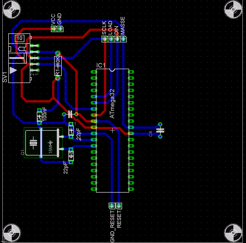

moin moin,
so da bin ich mal wieder hatte nicht soviel zeit in der letzten zeit
;)....meine platine ist fertig und geht nicht, bringt wieder die
fehlermeldung
entering programm mode,..failed,...ich hab zu meiner lochrasterplatine
nix verändert, nur mehr masseflächen, ich versteh die welt nid,.. werds
nochmal(5000mal) durchmessen,
soden
s.

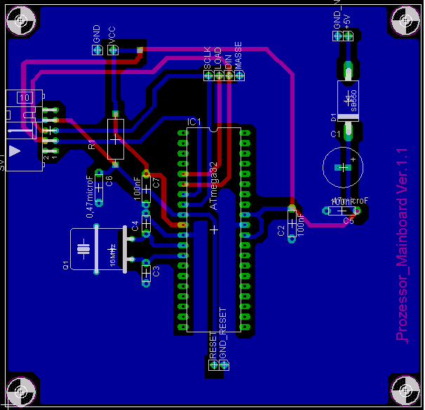

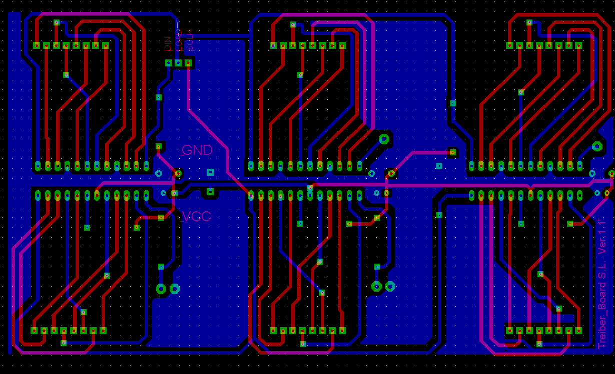

ich verstehs echt nicht,
hab nur die änderungen drinne wie du oben gesagt hast, auf meiner
lochraster ist es aber nicht gannz so, da  ist es wie das schaltbild was
ich gepostet habe, versteh des nicht,
schaltung hab ich jetzt 5 mal durchgemessen, kein plan was da falsch
sein sollte,, ich poste mal ein foto der platine
s.
von Udo S. (udo)
Hallo Sebastian,
ich kann in deinem Stromlaufplan auch nichts Fehlerhaftes entdecken.
Da wirst du deine Leiterplatte noch mal genauer unter die Lupe nehmen
müssen. Evtl. Haarrisse in den Leiterbahnen, Kurzschlüsse beim Löten
etc.
Zum Programm hab ich mal was angehängt.
Udo
hallo udo,
erstmal danke, könnte vielleicht ein haarris sein, mal
schauen....vielleicht liegt es aber auch an der leitungsführung vom
stecker zum controller, muss ich mal testen.
gruss
mahlzeit,
da bin ich wieder, Platine funst wieder :).....dank meinem
Elektronik-Händler  habe ich jetzt einge Zeit mit Fehlersuche verbracht,
Platine überarbeitet und neu geätzt, half alles nichts, da die zwei
kondensatoren die ich beim dem Superhändler gekauft hatte anstatt 22pf
220pF hatten, was zur Folge hatte das mein Quarz nicht schwingte und
mein Prozessor somit nicht funste, da ich den fehler bei mir suchte und
nicht beim dem Superelektronikshop, hat das jetzt alles etwas länger
gedauert ;),......kurz und knapp ich könnte kotzen, wahnsinn,
gruss
s.

von Udo S. (udo)
Hallo Sebastian,
ich habe mal einen Auszug von meinem Stromlaufplan beigefügt.

naja....wäre vielleicht besser gewesen ich hätte dein Layout nicht
gesehen... ;-)
Was mir noch eingefallen ist: nachden du den Atmel programmiert hast,
solltest du die ISP-Zuleitung abziehen und die schaltung resetten. Da du
keine Entkopplungswiderstände für die ISP-Schnittstelle vorgesehen hast,
könnte der Prommer die SPI-Schnittstelle behindern.
Udo
wie meinst des mit dem layout??? ist des so bescheiden oder warum ??
was fürn widerstand meisnt du, wo muss der genau hin???
gruss
s.
von Udo (Gast)
Man kann, bzw. sollte 100 Ohm Widerstände von den ISP (SPI) Pins des
Controllers in Reihe zu dem Rest der Schaltung legen. Also Verbindung
ISP-Pfostenleiste <--> ISP(SPI)-Pins direkt verbinden und Verbindung
ISP(SPI)-Pins zum Rest der Schaltung über 100 Ohm in Serie. Diese dienen
dazu, Störungen des Programmiervorgangs durch den Rest der Schaltung zu
vermeiden. In deinem Fall nicht ganz so schlimm, da nur Eingänge
angeschaltet sind. Du solltest aber nach dem Programmiervorgang den
Programmer abziehen und den Controller resetten.
Zu deinem Layout: du hast wahrscheinlich nicht viel Übung im Layouten,
denn du hast so ziemlich alle Fehler die man machen kann gemacht.
Das fängt bei der Plazierung der ICs an, geht über Verlegung der
Spannungsversorgung der Ics und endet bei der Plazierung von wichtigen
Bauteilen wie Blockkondensatoren und Quarze bzw. dessen Kondensatoren.
Was nutzt dir z. B. eine große Massefläche, wenn die zum Teil bis auf
wenige mm zum Massepunkt verjüngt wird? Oder Blockkondensatoren..wenn es
heißt so nah wie möglich ans IC, dann ist damit gemeint, so nah wie
möglich an die Spannungsversorgungs-Pins des IC. Grundsätzlich wird die
Spannungsversorgung, also + und Masse von ICs möglichst Sternförmig und
Parallel verlaufend verlegt. Am Sternpunkt wird die Spannungsversorgung
eingespeist und dort sitzt i.d.R. ein relativ großer Kondensator von
mehreren hundert µF.
Udo
hmmmm,
ok habe verstanden, ist aber auch erst meine zweite platine,.....hab den
quelltext jetzt mal abgeändert, es leuchten alle LEDs, aber das tolle
ist das die rechte und die mittlere in voller intensität leuchten und
die linke die vorher in voller intensität geleuchtet hat jetzt nicht
mehr so stark leuchtet.
also den ganzen scheiss jetzt in die presse und neues board planen :(
gruss
s.

ich bin echt kurz davor ne neue platine zu planen, die ich direkt hinter
die matrix hängen kann, auf der nur die drei 7219 sitzen, den atmel auf
ne extra platine und drei abgeschirmte leitungen+ versorgung dann nach
oben führen...die software geht ja,denk ich zumindest ;)

ich hab jetzt nochmal auf meinem anderen rechner das avr installiert da
fragt er mich jetzt am anfang als ich auf verbinden gehe mit dem mkII
was für eine
oszilator calibration byte nach einer frequenz was für ne frequenz ist
den das???oder besser gesagt wie bestimm ich die?? es geht
1MHz,2MHz,4MHz,8MHz
gruss

was ich auch nicht wirlich verstehe, wenn ich vom schaltbild her
dasselbe aufgebaut habe wie du, dann kann es ja nur an meiner
beschissenen leitungsführung liegen, wenn bei mir alles indentisch ist,
muss es doch daran liegen!
ich fahr jetzt mal los und besorg mir ein oszi, bin gerade die neue
platine zu planen, vielleicht fällt dir ja nochwas ein was ich unbedingt
beachten sollte, ausser die kondesatoren direkt, bzw. so nahe wie
möglich an die spannungsversorgung der ics, hast du bei den 100nf,
folienkondensatoren, oder keramische???
gruss
s.

von Udo S. (udo)
Hallo Sebastian,
sorry, dass mit dieser "Abgleichfrequenz" kann ich dir auch nicht sagen,
mach mal nen Print-Screen wenn die Meldung kommt.

Was hast du für Kondensatoren am Quarz?
Was für ein Netzteil hast du? (Stromlaufplan)?
Das mit der Frequenzeinstellung im AVR-Studio vergiss mal schnell, da du
ja einen Quarz angeschlossen hast. Dieses Bild ist zum Abgleich, wenn
man den internen Oszillator benutzt.
Aber zeig doch noch mal ein Bild von den Fuses-Einstellungen. Der dritte
Reiter von links....
Udo

bild hab ich angehängt
gruss
s.
von Udo S. (udo)
mmh, sieht soweit alles ok aus.

von Udo S. (udo)
also diese abklingende Schwingung auf DIN gefällt mir gar nicht.. kannst
du mal die Zeitablenkung vergrößern, so dass man die Schwingung komplett
sieht?
Das Layout für die Matrix ist ok.
Udo

von HannsW (Gast)
Moin,
mir faäält auf, daß Du mit Deinen Beschriftungen teilweise in der
falschen Ebene bist.
Allt Verbindungen "x?" sind rot, ebenso wie die Beschriftung des
Verbinders
rechts unten
Hanns
von HannsW (Gast)
DOUT3 ?
gibt es das nicht?
Hanns
nabend,
da ich der verzweiflung nahe bin und ehrlich gesgat nichtmehr weiter
weiss, könnte sich jemand erbarmen und mal schauen ob meine
prozessorbeschaltung so stimmt???
danke
gruss
s.
Moin, Moin...
habe jetzt nochmals meinen Plan der MAX7219 mit Schaltbildern verglichen
und gemacht und getan, stimmt alles,....Bauteile die ich verabut habe
sind für den 100nF einen keramischen und den 10µF einen Elko,
Widerstsände sind normale 1/4 Watt Widerstände.
Die Prozessorplatine werde ich heute ätzen und die MAX7219 PLatine
gleich auch nochmal,....wie kann ich testen ob die 7219 noch i.O.
sind???
MUss ich noch irgendetwas an der Prozessorbeschaltung beachten, denke
doch nicht!
Werde mir gleich nen neuen Prozessor mitnehmen, vielleicht hat der ja
auch ein Macken!!!!
Habe für die jeingen die es interesiert mal beide Layouts angehängt.
Gruss
S.
von Udo (Gast)
Hallo Sebastian,
so, wieder da...nach langem Wochenende.
Hat sich ja einiges getan. Laß dich nicht unterkriegen, du schaffst das.
Hab mal die Controllerschaltung angehängt.
Udo
von Udo (Gast)
Hallo Hanns,
du hast natürlich recht.
Sorry, ich hab das vereinfachen wollen und natürlich ist Quatsch dabei
rausgekommen.
Udo
von Udo (Gast)
Nachtrag:
Das Spannungsversorgungssymbol im obigen Stromlaufplan "Vcc" soll
natürlich "+5V" heißen.
so ich nochmal ;)
was mir noch gleich ins auge gefallen ist, du gehst auf deine platine
mit 5V, ist das ein 5V netzteil??? danach gehst du dann weiter auf die
schottkydiode und den kondensator, ist das zur filterung????
gruss
s.
von Udo (Gast)
Hallo Sebastian,
> du die 7219er mit 4MHz betreiben tust, auf deim schaltbild sehe ich das
> du einen 16MHz Quarz drin hast, kann ich das jetzt so verstehen das dein
> controller mit 16MHz läuft und das SCLK Sgnal dann 4 MHz hat???
richtig, das kannst du in deinem Programm über das SPCR-Register mit
Hilfe der SPR1 und SPR0 Bits einstellen. Datenblatt lesen....
richtig, das ist ein 5V-Netzteil. Die Schottky ist dafür da, wenn die
Spannungsversorgung falsch herum angeschlossen wird, die Schaltung
geschützt wird. Sie leitet dann nämlich nicht.
Die Kondenstoren dienen dazu um Störspannungen zu unterdrücken.
Udo

hab mal ein Layout für den Stromlaufplan angehängt.
Udo
Danke Udo,
hab jetzt aber schon mein eigenes erstellt,.....nicht so schön wie
deins, aber ist leider schon im ätzbad ;)
Gruss
s.
nabend,
udo was mir aufgefallen ist, ist folgendes, auf meinem alten schlatplan
ging das rsestsignal der isp schnittstelle vcc am R1 also vor dem
widerstand, bei dir, aber ich denke mal das ist richtig geht das
resetsignal von der isp schnittstelle ,auf den punkt R1 der nicht an vcc
angeschlossen ist, also so ne art pullup,.....und im gegensatz zu meinem
alten plan hast du im resetzweig einen 47µF drin und in meienm alten
paln ist ein 100nF drin???
aber ich werd jetzt erstmal wieder messen und schauen ;)
gruss
s.

Also der Stromlaufplan ist ok. Vorausgesetzt, DOUT1 geht an DIN2 und
DOUT2 geht an DIN3.
Versuch das mal mit den Kondensatoren.
Udo
mahlzeit,
jup udo genauso sind DIN und DOUT verdrahtet, werd jetzt mal losfahren

von deiner 7219 Leiterplatte, wie hast du da die Verbindung zu den
LED-Matrixen gemacht? Auf deiner Leiterplatte sieht man ja 8-polige
Single-Inline Kontakte. Gehst du von da aus mit Flachbandleitung oder
einzelne Drähte?
ich hab das so gelöst, das ich von den Kontakten der Max7219 Platine,
direkt steckbar auf die LED Matrix gehe, hab Bild angehängt ;)
verdrahtet ist es wie auf meinem Plan, eigentlich so wie du es
verdrahtet hast, so wie es jeder andere verdrahtet hat ;)
Gruss
s.
von Udo (Gast)
Deine Leiterplatten sind ja doppelseitig, aber ich denke nicht
durchkontaktiert. Wie stellst du denn die Verbindung auf der
Bestückungsseite mit der Leiterbahn her, wenn wie bei dem
Pfostenverbinder zu sehen, der Kunstoff des Pfostenverbinders bis auf
die Leiterbahn aufsitzt?
doch doch, hab ein paar durchkontaktierungen, die hab ich mit normalem
0,8 silberdraht gemacht ud verlötet, die kontakte die du meinst sind von
oben angefahren und oben verlötet, ich häng mal noch ein bild an....rot
ist top und blau bottem, ist nicht alles ganz optimal, aber es geht mit
dem löten, da wo die ics drinsitzen hab ich so gedrehte sockel genommen,
also richtig gute, bei denen man auch auf der topseite einigermassen
löten kann, weil mit den billigen geht das ja nicht,d ie sind ja bis
unten zu und man kommt nur von unten an die kontakte sowas in der art
hab ich bei den ics genommen ;)
http://img.alibaba.com/photo/50241910/Sell_IC_Socket_CY_1001_.jpg
nabend,
da bin ich mal wieder und habe nix erfreuliches zu melden,
habe gerade meine neuen 7219er bekommen und es hat sich nix verändert,
ich bin jetzt mit meinem latein am ende
gruss
s.
kann sowas vielleicht noch mit meim AVR mkII zusammenhängen??? das der
einen schuss hat??
gruss
s.
habe jetzt sogar nen 47kohm am ISET, aber bringen tut des auch nix!!!
gruss
s.
