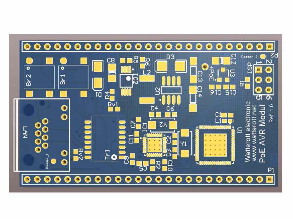

Ich plane ein AVR-Ethernet-Modul mit PoE für meinen Shop.
Die momentanen Eckdaten sind:
- MEGA64 oder 128
- CP2201 Ethernetcontroller
- TPS2375 PoE Controller
- LM2594HV-5 Schaltregler
- LDO 3,3V Regler
- RJ45 On Board
- alle Portpins herausgeführt
- 4 Lagen Multilayer
- Maße: 65mm x 37mm
Der Preis bewegt sich für die Platine bei etwa 10 Euro.
Das komplette Modul soll etwa 50 Euro kosten.
Einen vorläufigen Schaltplan gibt es hier:
http://www.watterott.net/download/AVR_Ethernet.pdf
Hat jemand noch Vorschläge, was noch auf das Board soll?
z. B.
- anderer Ethernet-Controller ENC28J60
- Atmel Data Flash
- Micro-SD Kartensockel
Stephan

von ecslowhand (Gast)
Ja, Pull-UP für Q1.
von Stephan W. (Firma: Watterott electronic) (welectronic) Benutzerseite
Den Pull-Up mach ich noch dran.
Habe selbst noch einen Fehler endeckt:
IC1 (CP2201) nicht der INT muss auf Masse sondern der CS.
Ich habe den Plan + Board geändert. Wenn ich es heute noch schaffe,
versuche ich das Board noch zu routen. An der Größe hat sich nichts
geändert, ich kommme mit dem Platz recht gut aus. Der Micro-SD Sockel
hat Platz auf der Unterseite gefunden.
Hier die Schaltplan:
Board von oben:
http://www.watterott.net/download/PCB_3D_TOP.pdf
Board von unten:
http://www.watterott.net/download/PCB_3D_BOT.pdf
von Matthias (Gast)
Hätte da noch 2 Bemerkungen:
1.
Ich würde die ganze Platine mit 3,3V Versorgen (über Schaltregler)
2.
Ein JTAG Anschluss würde ich einem ISP vorziehen!!! Beim Mega128 kann
man ja noch den Eigenbau-JTAG benutzen. Ohne JTAG mach SW entwickeln
keinen Spass.
Besonders, wenn die SW eine höhere Komplexität hat!
Hallo Matthias,
1. Kein Problem, man kann den LM2594-3.3 nehmen und einen Lötjumper zum
Brücken von VCC und 3,3V machen. Der 3,3V LDO fällt dann weg. Der
Vorteil bei 5V ist die höhere Taktfrequenz des AVR´s.
2. JTAG ist eine Überlegung. Muß ich mal gucken wie ich den Stecker
platziere. Andernfalls sind alle notwendigen Pins auf die Stiftleiste
heraus geführt.
Update:
Das Board sieht jetzt wie folgt aus:
- MEGA1281 oder Mega2561 (MLF64 Gehäuse)
- CP2201 Ethernetcontroller (Memory-Mapped angeschlossen)
- FM25256 (FM25L256 bei 3,3V Betrieb) 32kb F-RAM von Ramtron (über SPI)
- Micro-SD Sockel (über SPI)
- LM2594HV-5 Schaltregler (für 3,3V Betrieb LM2594HV-3.3)
- LDO 3,3V Regler (entfällt bei 3,3V Betrieb)
- Jumper W1 zum Brücken von VCC und 3,3V für 3,3V Betrieb
- SMD-Übertrager von Würth
- RJ45 mit LED on Board
- 6 poliger ISP Anschluss
- JTAG ist über die Stiftleisten möglich
- alle Portpins herausgeführt (PA0-PA7 nicht, da durch
  Ethernetcontroller belegt)
- Maße: 65mm x 37mm
Den Schaltplan und das Boardlayout gibts hier:
Habe mich für die größeren Megas entschlossen und dem Board noch etwas
RAM spendiert. Ich will die Prototypen nächste Woche fertigen lassen,
wenn ich es schaffe ist bis dahin das Cortex Board auch soweit.

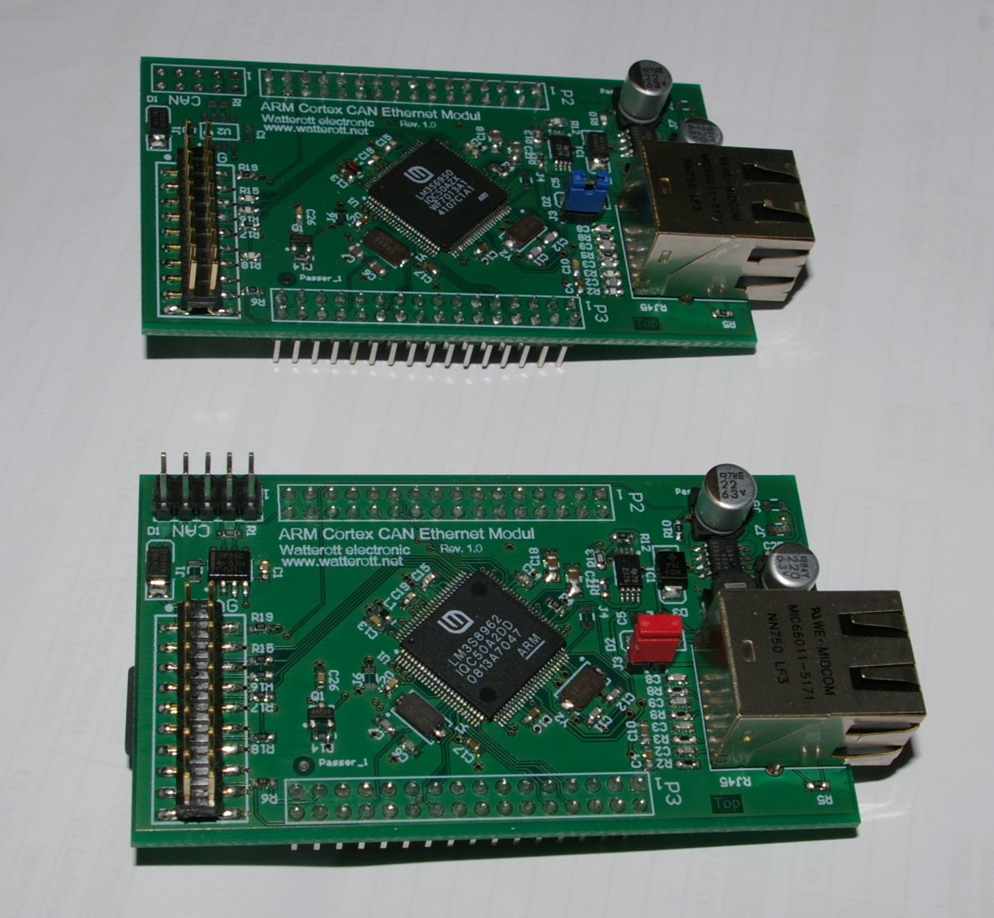

Bin gerade am Cortex Board.
- LM3S8962
- SN65HVD23x CAN Treiber
- LM2594-3.3 oder MAX5035 als Schaltregler
- TPS237x als Poe Controller
- Micro-SD Slot
- RJ45 mit integriertem Übertrager von Würth
- 10 pol CAN Stecker
- JTAG Steckverbinder
Mit dem Schaltplan bin ich fast fertig.
Soll noch etwas mit auf das Board?
>- LM3S8962
>- Micro-SD Slot
Sind die Pins wie beim AVR-Board herausgeführt?
Und wie wird das Board geflasht?
Per FTDI-JTAG?
Und wenn ich schon beim Fragen bin ;), weißt Du schon, wie groß und
teuer das Board ungefähr wird?
Hallo Mike,
Ich wollte zur Programmierung nur den 20 poligen JTAG Anschluss
auf das Modul bringen. Als JTAG Interface reicht eins mit dem FTDI
Controller z. B. Amontec JTAGkey tiny.
Die Pins sind auf zwei 26 polige (zweihreihige) Stiftleisten
herausgeführt.
Sobald der Schaltplan komplett fertig ist, poste ich ihn hier.
Die Größe soll so etwa 30x65mm sein, soweit bin ich leider noch nicht.
Hier der versprochene Schaltplan.
von Mike (Gast)
Im Grunde genommen ist das mit dem Programmieren OK so, dann wird die
Platine kleiner.
Kann man zum Programmieren auch ein bereits vorhandenes Luminary-Board
nutzen?
Und wie sieht es mit dem usbprog 3.0 aus?
Das Luminary-Board kann man nicht als JTAG-Interface benutzen.
Man braucht dann einen Wiggler, FTDI-JTAG oder einen anderen
JTAG-Adapter.
In wie weit die JTAG-Firmware vom usbprog funktioniert, weiß ich auch
nicht.
Ich benutze selbst den JTAGkey von Amontec. Ich habe erstmal nur 2 Stück
bei Amontec bestellt. Bei einer größeren Bestellung könnte ich den Preis
in meinem Shop auch auf 40-45 Euro runtersetzen.

Ich wollte mal den jetzigen Stand der Boards posten.
AVR Ethernet Modul
Leider hat sich ein schwerwiegender Fehler eingeschlichen (Gehäuse des
CP2201 ist falsch). Deshalb erstmal muss ich einen neuen Prototypen
fertigen.
ARM Cortex Ethernet Modul
Habe die Platine jetzt teilweise bestückt und zum Laufen gebracht.
Die Netzwerkverbindung und die Sachen die testen konnte funktionieren
soweit.
Als Controller habe ich momentan den LM3S6950 drauf, dieser ist
pinkompatibel mit dem LM3S8962. (aber keine CAN Schnttstelle)
Das 8MHz Quarz wird noch durch einen SMD Typen getauscht.
Als Spannungsversorgung habe ich mich jetzt für den MAX5035 entschieden,
dieser kann 1A und ist preiswerter als der LM2594.
Der Regler müsste eigentlich nächste Woche hier sein. Die anderen Teilen
will ich bei DigiKey (Sammelbestellung) kaufen, deshalb zieht sich die
ganze Sache noch etwas hin.
Ein Bild von oben:
http://www.watterott.net/download/Cortex_Ethernet_Proto.jpg
und von unten:
http://www.watterott.net/download/Cortex_Ethernet_Proto1.jpg
von Mike (Gast)
Prima, daß das ARM Board Fortschritte macht.
Im Sommer habe ich Zeit, da bräuchte ich so 2 oder 3 Stück... ;)
So die ersten beiden Prototypen des ARM Board´s laufen.
PoE und Ethernet funktionieren schon, nur den CAN-Bus muss ich noch
testen. Ich denke das ich es übers Wochenende schaffe, dann bestelle ich
eine kleine Serie der Platinen.
Die JTAG Stiftleiste soll in der Serie durch eine richtige Stiftleiste
mit Verpolungsschutz ersetzt werden. Die Boards sind auch noch mit der
Hand bestückt und gelötet.
Anbei mal ein Foto der bestückten Platinen.

Bei dem AVR Modul habe ich einen Prototypen bereits bestückt.
Die Spannungsversorgung über PoE funktioniert schon.
