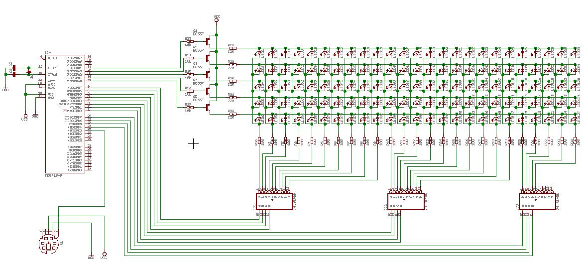

Ich versuche gerade eine Schaltung für eine Laufschrift zu entwerfen.
Mit einer 5x25 LED-Matrix, ATMEGA16 und einer PS2-Buchse um mit einer
Tastatur den Text eingeben zu können. Die Leds werden durch ATMEGA16 und
durch BCD/Dezimal Wandler mit Multiplexverfahren angesteurert, wobei
noch die Frage offen ist ob
immer jede Led einzeln eingeschaltet werden soll oder die ganze Spalte?
Ich habe habe noch ein paar Probleme mit der Dimensionierung einiger
Bautteile, sowie mit der Auswahl der LEDs(mit oder ohne integriertem
Vorwiderstand oder Low Current LEDs).
Ein erster Entwurf der Schaltung habe ich als Dateianhang angefügt.
(VCC = 5V)
Ich würde mich freuen, wenn mir jemand behilflich sein könnte.
MfG Fred B.
von Benedikt K. (benedikt)
Natürlich die ganze Spalte. Ansonsten müsstest du einen Strom von >1A
durch jede LED jagen, um im Mittel auf 10mA zu kommen.
Schau ins Datenblatt der LEDs. Wenn die Strom/Leuchtdichtekurve bis zu
dem benötigten Strom nahezu linear verläuft, dann ist die LED brauchbar.
> (VCC = 5V)
Da ist einiges falsch:
- die 220 Ohm Widerstände bei der Zeilenansteuerung müssen weg
- Anstelle der BCD Dekoder, verwende Schieberegister mit Latch

Also die 220R Widerstände für die Zeilen sollten drin bleiben, dafür
kommen die 100R-Spaltenwiderstände raus, schließlich willst Du ja alle
LED einer Spalte gleichzeitig schalten können, und dabei sollte sich
nicht die Helligkeit ändern in Abhängigkeit von der Anzahl der
eingeschalten LEDs.
Fred Bauer wrote:
> Wie meinst du das eine ganze Spalte immer einzuschalten. Kann ich dann
> noch einzelne Leds auch einschalten oder muss ich dann immer die ganze
> Spalte einschalten.
Ich habe bei meinem letzen Post Zeile und Spalte vertauscht.
Man schaltet immer eine Zeile komplett ein (in deinem Fall also den
PNP), daher müssen die 220 Ohm Widerstände weg.
Soll jetzt eine LED in der Zeile leuchten, bekommt diese über die
Schieberegister Strom.
> Welchen IC würdest du für das Schieberegister mit Latch vorschlagen?
HC595 oder HC4094 oder sowas in der Art. Es gibt auch spezielle LED
Treiber Schieberegister mit eingebauten Stromquellen, wie z.B. TLC594x
von Axel R. (Gast)
Angenommen, Du wölltest Spalte 13 einschalten.
Wie schaltest Du die Ports am AVR?
Spalte 1 und Spalte 21 würden auch leuchten, da die Multiplexer keinen
Enable haben, oder dieser nicht beschaltet ist.
Lass also Ausgang"0" der Multiplexer frei, dann gehts.
Wenn auch in unüblicher Weise. Da immer nur eine Spalte an sein kann,
ist das Tastverhältnis sehr klein.
von Harald (Gast)
"Mit eingebauter Stromquelle" ist an dieser Stelle doch eher nicht
wünschenswert, man möchte den Spalten-Summenstrom ja nicht
ausregulieren.
Du meintest bestimmt so eine Kombination wie den TPIC6595 von TI. So wie
im Schaltplan dargestellt wird es auch nicht zufriedenstellend leuchten
da die Spaltentreiber im HC Design nicht den notwendigen Summenstrom
treiben werden. Schlimmer noch: Der Eigenwiderstand ist bereits so hoch
dass es je nach Anzahl eingeschalteter LEDs pro Augenblick heller und
dunkler werden wird.
Wie bereits oben erwähnt müssen die LEDs ja mit einem hohen Impulsstrom
betrieben werden damit überhaupt etwas Helligkeit übrig bleibt. Diese
Forderung erfüllen i.d.R. nur hochwertige Qualitäts-LEDs die
dementsprechend teurer sind. Aber es geht für Einzelstücke auch
außerhalb der Spezifikation mit billigen LEDs, das Teil ist ja nicht in
Industriequalität mit Haltbarkeit von zigtausend Stunden herzustellen...

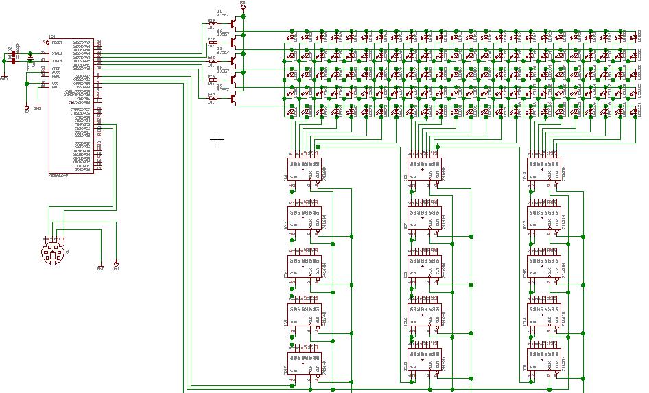

von Fred B. (natler)
So hab die Schaltung jetzt ein wenieg überarbeitet
Ich werde jetzt Low-Current LEDs verwenden und bei Dekodern bleiben.
Ich wollt halt noch fragen ob die Schaltung so funktionieren kann.
Ich weiß halt noch nicht was ich für einen Takt für die PS2
Schnittstelle benötige.
mfg

von Peter D. (peda)
Wenn Du gerne Platinen für den Mülleimer produzierst, nur zu.
Ein Multiplex von 1:25 ist quatsch, selbst mit Low-Current LEDs.
Mach 1:5- oder 1:7-Multiplex, aber das geht eben nur mit
Schieberegistern.

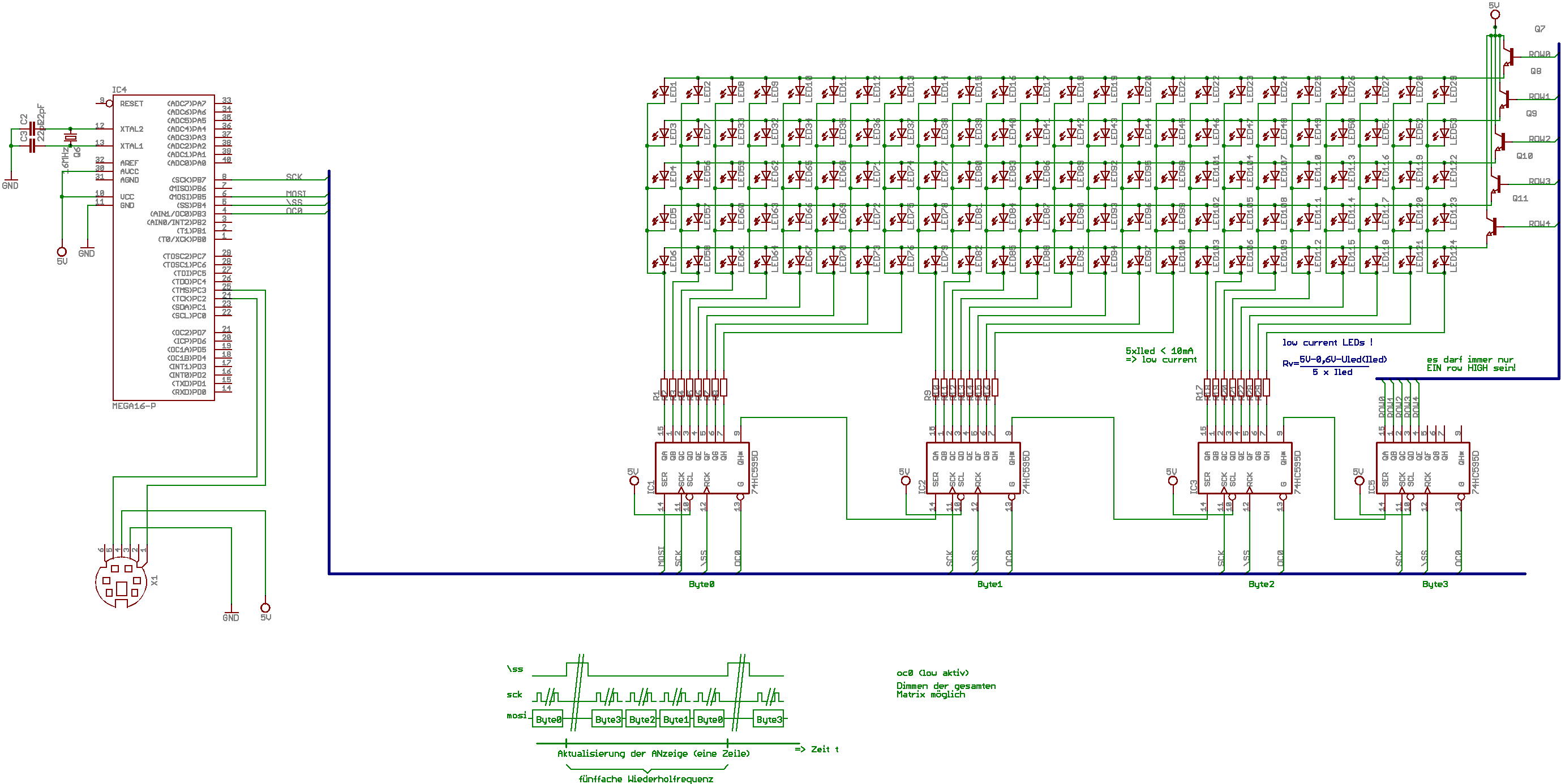

von Master S. (snowman)
ich habe nicht ganz alles durchgelesen, aber ich würde das mit ganze mit
4 schieberegistern und einem interrupt lösen. ich habe einen LED-Cube
gebaut (bin immer noch am programmieren) und da habe ich wesentlich mehr
LEDs und das geht mit den schieberegistern sehr(!) konfortabel :)
in deinem fall:
4 schieberegister in serie schalten (=32 Output-Pins), wobei du die
letzten 5 für deine spalten-ansteuerungs-transistoren brauchst. der
vorteil ist, du brauchst nur 2 leitungen deines uC und zwar die
SPI-leitungen CLK und DataOut.
dann programmierst du einen interrupt mit 350Hz, der jeweils eine zeile
zum leuchten bringt (70x pro sekunde bild neu aufbauen mal 5 zeilen =
350 Hz) und weil du die daten per SPI verschickst, wird dein code auch
schön kurz und einfach :)

von Turbotoni (Gast)
Ich hatte oben doch schon einn Beispiel gepostet.
Also hier noch mal.
http://www.mcselec.com/index.php?option=com_content&task=view&id=225&Itemid=57

von Peter D. (peda)
Fred Bauer wrote:
> Ich wollte noch wissen ob die Schaltung auch mit Dekodern funktioniert
> weil Peter Dannegger geschrieben hat es kann nicht funktionieren.
Es funktioniert schon, bloß eben sehr sehr dunkel.
Mit Deinen Werten kommt man auf einen effektiven LED-Strom von max
0,6mA.
Peter
So habe wieder eine neue Version.
Ich habe jetzt Schieberegister verwendet um immer eine ganze Ledzeile
ansteuren zu können um so eine bessere Helligkeit zu erlangen.
Ich verwende jetzt normale Leds mit integrierten Vorwiederstand.
Vom Programmablauf habe ich mir vorgestellt immer eine Zeile anzusteuern
und mit den Schieberegistern durchzulaufen.
Ich bin mir halt noch nicht sicher ob das so funktioniert wie ich mir
das vorgestellt habe.
von Matthias L. (Gast)
Da kann man gleich den SPI-Interrupt nehmen. Es stört ja keinen, wenn
die SPI Frequenz so langsam ist, dass diese 4Bytes gerad in
(1/350)Sekunden herausgeschoben werden ;-)
Dann glaube ihm das.
Was ist denn das für ein Blödsinn mit den 20 Schaltkreisen?
(Hälst du Schaltkreisaktien bei einem Hersteller oder was soll das??)
PS: Gib mal die letzte *.sch Datei. Ich mal das mal fix ein.
Du brauchst NUR VIER STÜCK des Types 74HC595.
(Wie oft sollen wir dir das noch sagen???)
Die neue Version der Schaltung war nicht meine Idee sondern die Idee von
meinem Leher. Der meinte ich brauche die vielen Schieberegister das ich
auf den benötigten Strom kommen.
Ich wär dir sehr dankbar wenn du  mir mal meinen Schaltplan ein wenieg
überarbeiten würdest.
mfg
Lehrer....
So. DIe Matrix und deren Ansteuerung ist reingemalt.
Auf Block-Cs und Spannungsversorgungen für die ICs hab ich jetzt mal
verzichtet.
Hier als png
Danke für die Schaltung die ist super!
Ich hab nur ein Problem. Ich hab schon 125 normale Leds bestellt die ich
laut deiner Schaltung nicht verwenden kann. Gibts da vielleicht noch ne
andere Lösung?
>Gibts da vielleicht noch ne andere Lösung?
Ja, du musst dann zwischen die Ausgänge der Schieberegister und den
24Vorwiderständen noch Treiber schalten. Das können ICs (ULN/UDN..) oder
auch (24) pnp-Transistoren sein.
Die Einschränkung LowCurrent hab ich nur gemacht, weil ein
Schieberegisterausgang nicht mehr als 10mA kann. Das auf die Multiplex
1/5 runtergerechnet, ergibt 2mA pro LED (als vergleichbaren Dauerstrom).
Das ist sehr hell für eine LowCurrent. Aber nicht ausreichend für eine
normale LED.
Falls du die 24TRansistoren nimmst, muss die Formel aber NICHT
5V-0,6V-.., sondern 5V-1,2V-.. heißen. Einbau so:
AUsgang SRG an die Basis des pnp, Kollektor an Masse und Emitter an den
Vorwiderstand.
