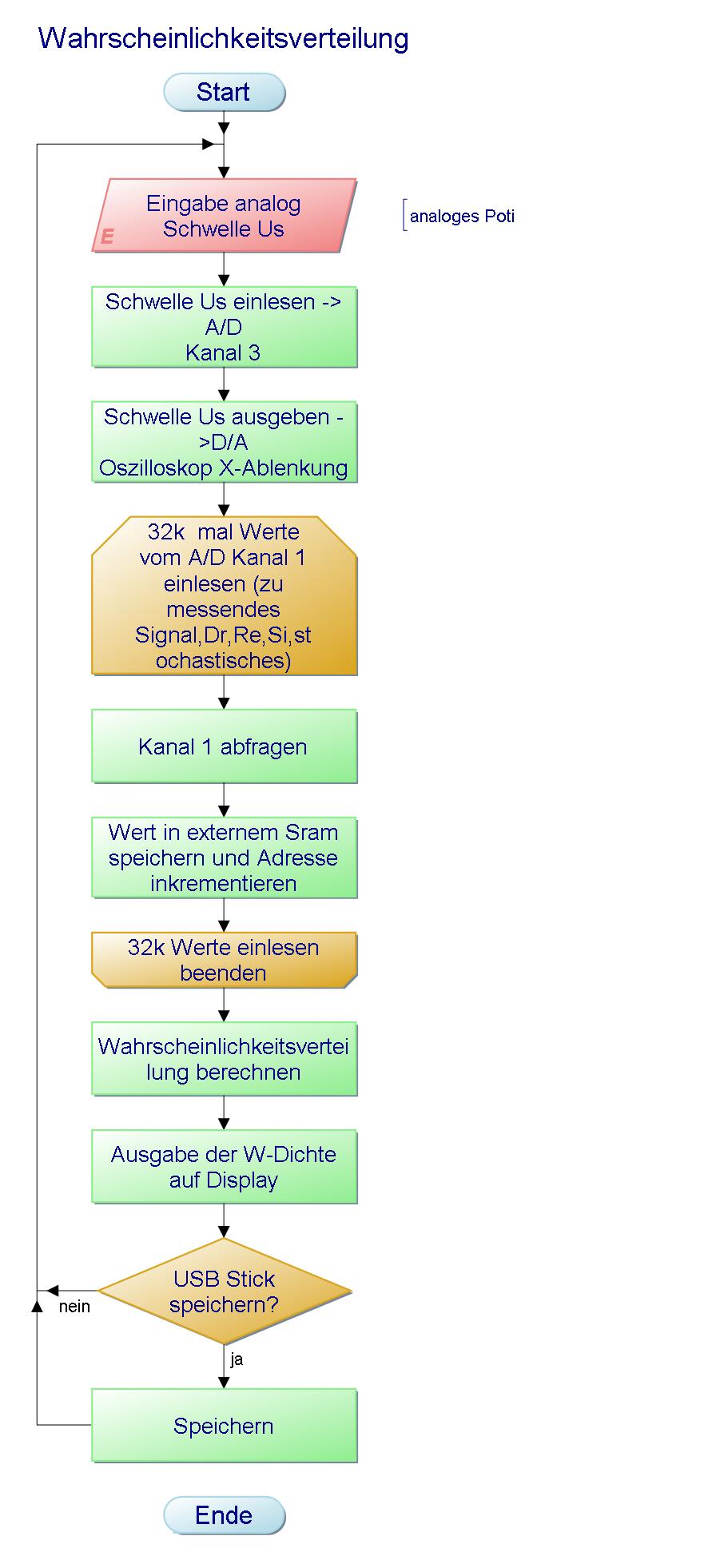

Hallo µC Gemeinde,
ich benötige für mein Projekt(Atmega32@8Mhz) einen 16 Bit A/D Wandler
mit einer Abtastrate von 100kHz. Das abzutastende Signal besteht aus
+-5V. Eine saubere Null muss gewährleistet werden.
Wenn ich das Datenblatt des Atmega32 richtig verstehe ist der interne
A/D Wandler sowieso zu langsam (Conversion Time), geschweige denn nicht
auflösend genug?
Der digitale Werte soll vom Atmega auf einen externen SRAM geschrieben
werden. Ich glaube damit sollte es keine zeitlichen Probleme geben. Oder
gibt es eine möglichkeit Daten vom A/D Wandler direkt in einem SRAM zu
schreiben, ohne zutun des Atmega32?
Er sollte zwei Kanäle haben. Kann man die Kanäle im allgemeinen getrennt
abfragen, oder werdn diese immer nacheinander abgepollt? Desweiteren
wäre einje serielle Übertragung vielleicht notwendig, das weiss ich noch
nicht.
Zum A/D Wandler denke ich an einen MAXIM, nur welche wäre da der
sinnvollste?
Vlt kann mir der ein oder andere einige Hinweise geben. Danke im voraus
RolandB

aber der LTC1865 ist nur 0..5V, ich benötige aber -5..5V. Der andere
Thread ist auch nicht wirklich hillfreich.

von Roland B. (rolandb)
Ja Danke. Der http://www.maxim-ic.com/quick_view2.cfm/qv_pk/3965
Max1415/16 scheint genau das zu sein was ich suche. Muss halt 100Khz
abtakten.
Nun frage ich mich allerdings, wenn ich die SPI Schnittstelle verwende,
ob da der Atmega mitmacht? Die SPI Schnittstelle ist doch mit 400kHz
(2.5 ms) getaktet und mit 8 Bit definiert. Somit erhalte ich 2Byte nach
5ms. Wenn ich diese beiden Werte habe muss ich die noch auf ein externes
SRAM schieben.. kommen da noch Probleme auf mich zu? Oder werden diese
Operationen schnell genug ausgeführt?
RolandB

von Christian R. (supachris)
Also mit der Hardware-SPI und einem Timer, der als Sample-Timer arbeitet
müsste das doch gehen. Am MSP430 mach ich das so. Ein Timer erzeugt eine
Art PWM-Signal, was das CS/Start Signal für den LTC1864 ist. Das
passiert in hardware und ist somit jitterarm. An der passenden Stelle
lasse ich mir einen Interrupt geben und hol die 16 Bit mit 2
Hardware-SPI Lesebefehlen ab. Ich denke, ein AVR müsste das auch können.
Allerdings muss man ja noch die Zeit einrechnen, die der benötigt, die
Daten an den externen RAM zu schieben, aber das dürfte ja recht wenig
sein, wenn du einen ATMega mit ext. Speicher-Interface nimmst.
Ansonsten kannst du ja auch ein kleines CPLD hinbauen, was die ADCs
bedient und die Daten direkt in den (Dual-Port) RAM schaufelt.
Jo, danke Dir! Gutes nächtle
Am Anhang schnell zusammengeschustertes Pap. Muss jetzt noch mi den
Timings aufpassen.
RolandB
So hier jetzt aber.
Habe mich da einmal verschrieben! Alles Wahrscheinlichkeitsdichte im
PAP.
Anbei der Entwurf für das gesamte Syste. Es sind verdammt viele
Anschlüße von nöten... Ich bin für jeden Anstoß dankbar!
mfg
RolandB
