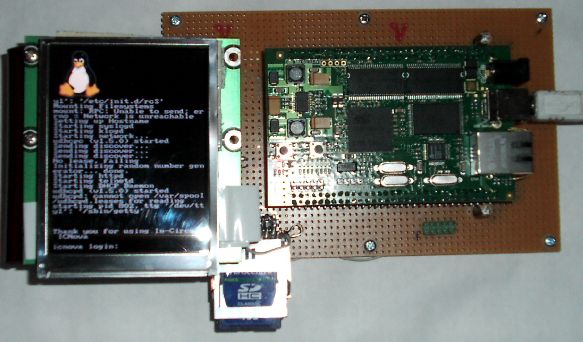

Danke ebenfalls. Werde mich mich auch zu einer Entscheidung zwingen. Noch eine Frage: Ist mit dem Grasshopper die Ansteuerung eines LCDs problemlos möglich? Ich habe hier gelesen dass nicht alle Steuerleitungen genutzt werden können.
@Artur: Was für ein LCD? Es stimmt, dass nicht alle Leitungen des im AT32AP7000 integrierten LCD-Controllers (LCDC) beim Grasshopper herausgeführt sind. Außerdem beißt sich die Pinbelegung des LCDC wohl mit dem 32-bit breiten Datenbus des SDRAM. Nun ist der LCDC nur zur Ansteuerung von "großen" Grafik-LCDs/TFTs (bis 2048x2048 Pixel) gedacht. Kleine Grafik-LCDs oder gar Textmode-LCDs mit eigenem Controller lassen sich sicherlich über die GPIOs ansprechen, so wie man mit einem kleineren uC auch tut.
#855058
Solange es sich um ein TFT Display (ohne Controller) handelt kannst Du den LCDC des AP7000/Grasshopper auf jedenfall nutzen. Durch die 32 Bit Anbindung des SDRAMS bei Grasshopper sind auch TFTs mit Auflösungen größer 648x480 kein Problem, das NGW100 hat leider nur einen 16 Bit breiten SDRAM und man muss teilweise mit den DMA Prioritäten tricksen um die nötige Speicherbandbreite für große TFT bereit zu stellen. Also in kurz : TFTs ~ 320x240 Pixel = Grasshopper oder NGW100 TFTs < 640x480 Pixel = Grasshopper,NGW100 mit Aufwand STNs habe ich bisher noch nicht probiert, aber ich denke die spielen heutzutage sowieso keine große Rolle mehr. In Benedikt Sauters Zeitschrift wird ein kleiner Artikel/HowTo bezüglich TFTs und Grasshopper erscheinen.
@Claude: Hmmm... Respekt. Das finde ich klasse. Da freue ich mich ja shon auf das Heft. Was hast Du denn dort für ein LCD verwendet? Das macht ja neidisch ;-)
#855271
@900ss Danke für die Lorbeeren :-) Aber die harte Arbeit daran hat Atmel für die AVR32 Linux User erledigt. Das ist ein Hitachi TX09V70???, Privat ist das schwer zu bekommen. Aber hab schon andere , preiswerte und leicht erhältliche TFTs , in der Pipeline. Aber dazu mehr im Heft und später in Benedikts Forum.
#855283
Wie hast du die SD Karte angebunden? Könntest du vielleicht einen Schaltplan + Software posten?
#855296
@phi Ja kann ich machen. Da ich gerade (eigentlich wie immer :-) ) knapp an der Zeit bin komme ich aber erst am Donnerstag oder Freitag dazu. Ich poste es dann in Benedikts Forum.
@ Christian Z.: ich meine kleine bis mittlere GarafikLCDs
#899619
@Claude Wie hast du die Linuxkonsole aufs Display gebracht? Ich hab n' Display am laufen, aber keine Konsole drauf. Ich hab mal kurz versucht in der Kernelconfig "Device drivers->Character devices->Virtual terminal" einzuschalten. Ich kann so aber den Kernel nicht mehr compilieren. Das ganze bricht mit ner Meldung "asm/vga.h: No such file or directory" ab. Ich bin dem aber nicht weiter nachgegangen. Hast du mir ein paar tipps? Danke, Alex
