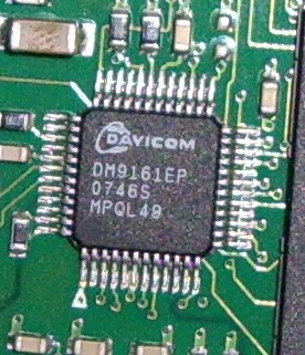

Hallo Forum,
angeblich (laut http://www.embedded-projects.net/index.php?page_id=237)
soll der Hopper als Netzwerkkarte per USB eingebunden werden. Dies ist
aber nicht der Fall, es wird lediglich eine USB-USART erkannt:
Mar 29 22:45:58 quark kernel: usb 1-4: Manufacturer: Silicon Labs
Mar 29 22:45:58 quark kernel: usb 1-4: SerialNumber: 0001
Mar 29 22:45:58 quark kernel: usb 1-4: configuration #1 chosen from 1
choice
Mar 29 22:45:58 quark kernel: cp2101 1-4:1.0: cp2101 converter detected
Mar 29 22:45:58 quark kernel: usb 1-4: reset full speed USB device using
ohci_hcd and address 3
Ans Netzwerk angesteckt bekomme ich leider ebenfalls keine Verbindung,
stecke ich ihn ein, ist die Link-LED am Switch nicht aktiv.
Wunderbar... wie soll ich das Teil jetzt in Betrieb nehmen? Sind diese
Probleme bekannt?
Gruss,
Michael

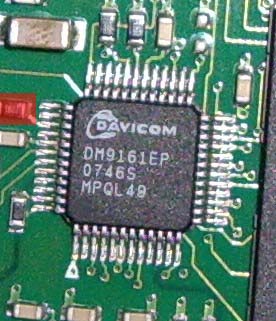

von Uwe N. (ulegan)
Ja da liegt wohl noch einiges im Argen...
Ich hatte einen der ersten Grasshopper bekommen und an meinen Router
angeschlossen. Das Teil bekommt eine IP zugeteilt und über die kann ich
mit Telnet drauf zugreifen (jedenfalls nachdem Benedikt die erste
Kurzanleitung veröffentlicht hat, in der der Benutzername 'default'
genannt wurde).
Mit einiger Mühe ist es mir auch gelungen Dateien ins Flash zu bekommen.
Dazu muss auf einem externen Rechner ein FTP-Server installiert werden.
Mit wget lässt sich dann vom Grasshopper aus auf den Server zugreifen.
Aber wie transportiere ich Dateien in die andere Richtung?
Unter Windows an USB angeschlossen, sucht Windows einen Treiber für ein
'RNDIS/Ethernet Gadget'. So einen Treiber konnte ich zwar finden, aber
Windows meldet einen Fehler bei der Installation (Code 10).
Durch die Austausch-Aktion habe ich jetzt eine zweite Platine bekommen,
auf der ist im Gegensatz zur ersten die USB-Bridge CP2101 bestückt! Da
gibts dann keine Netzwerk-Funktion sondern nur RS232.
Das lässt sich aber prinzipiell durch Umlöten zweier winziger
Widerstände ändern.
Das Problem mit dem zu kleine Eingangsspannungsbereich wurde durch
weglassen eines Kondensators gelöst...
Die Toolchain, die veröffentlicht wurde, scheint so nur unter OpenSuSe
10.3 zu laufen. Ich habe es unter ubuntu versucht, da lässt sie sich
nicht übersetzen. Immerhin kann ich unter SuSe Programme für den
Grasshopper übersetzen, auf den FTP-Server schieben und dann zum Board
übertragen. Von Telnet aus starten und siehe da er sagt 'Hello World'.
Auch ein einfacher HTTP-Client lief so auf Anhieb.
Der Kernel wurde auch übersetzt, aber wie bekomme ich den auf das Board?
Dazu muss man ihn wohl auf einen SFTP-Server legen, von dem es sich der
Bootloader holen kann. Den Bootloader muss man über die serielle
Schnittstelle bedienen. Auf dem Board ohne CP2101 braucht man einen
Pegelwandler, mein selbstgebauter USB-Seriellwandler hatte aber Probleme
mit 115200Bps. Das ist jetzt auf dem zweiten Board kein Problem, da man
hier ja einen brauchbaren Wandler hat.
Das Uboot (der Bootloader) meldet beim ersten Board übrigens nur 8MB
SDRAM, beim zweiten 64MB. Das scheint ein Fehler im Bootloader zu sein.

Den Bootmeldungen entnehme ich:
eth0: Atmel MACB at 0xfff01800 irq 25 (00:00:00:00:00:00)
eth0: attached PHY driver [Davicom DM9161E] (mii_bus:phy_addr=0:00,
irq=-1)
Sowie
$ cat /proc/interrupts
           CPU0
 25:          0      intc  eth0
An sich ist also alles da, allerdings bekomme ich das Device immernoch
nicht hoch:
$ ifconfig eth0 192.168.0.42 up
ifconfig: SIOCSIFFLAGS: Invalid argument
Hm... mal sehen wo da das Problem liegt.

Zurueck zum Netzwerkproblem:
ICNova> bdinfo
boot_params = 0x13FA5008
memstart    = 0x10000000
memsize     = 0x04000000
flashstart  = 0x00000000
flashsize   = 0x00800000
flashoffset = 0x000159E8
ethaddr     = 00:FE:83:F5:00:FE
ip_addr     = 0.0.0.0
baudrate    = 115200 bps
ethaddr stimmt schonmal nicht mit der MAC-Adresse auf dem Aufkleber
ueberein.
Den Versuch, dhcp auszufuehren:
ICNova> dhcp
macb0: Starting autonegotiation...
macb0: Autonegotiation timed out (status=0x7809)
macb0: link down (status: 0x7809)
Wenn man das Device mit setenv auf eth0 setzt, wird es durch "dhcp"
wieder auf macb0 zurueckgesetzt. Naja wie schon gesagt das Teil bekommt
keinen Link, da stimmt irgendwas nicht. Beim Reset ist das Teil aber
anscheinend mal kurz da, zumindest blinkt die Link-LED kurz. Jetzt
braeuchte man evt. mal den Schaltplan, den ich nicht lesen kann.

von Claude (Gast)
Oh das ist aber mal k*cke! Der DM9161E hat ein anderes Pinout als der
DM9161A. Der Pin 39 ist beim A ein Input (DISMDX) und beim E ein
Versorgungsspannungs Pin (DVDD). Kannst Du mal die Spannung am Pin39 /
R24 messen? Hab ihn in Deinem jpeg mal rot gekennzeichnet.

Naja einen TQFP von einem Multilayer zu Pflücken ist
nicht jedermans sache.
Und notfalls reicht es aus R24 mit 0 Ohm zu bestücken.

von Christian (Gast)
Der DM9161E ist die ÄLTERE Revision, der DM9161A die neuere (mit Auto
MDI-X). Mit R24 = 0 Ohm sollten beide garantiert funktionieren: Der
ältere bekommt Vdd und der neuere einen logischen High-Pegel an Pin 39.
Ich bin mir aber nicht sicher, ob es wirklich (nur) daran liegt.
Ganz offensichtlich ein LOW!
von Claude (Gast)
Low is gar nicht gut! Mal die Rambo Methode versuchen -> Überbrücken ?
von Michael G. (linuxgeek) Benutzerseite
(falsch gemessen)
Also da liegen 3V3 an, das entspricht auch der Schematik, jedoch ist R24
hier 0 Ohm. Man moechte vermuten das ist Absicht so.... scheisse
allerdings dann scheidet das ja als Problemquelle aus :(

AHA!! Ich war schon auf der richtigen Spur! Es ist das Interface zum
Übertrager. Ich habe Dokumente auftreiben können, das die Unterschiede
zwischen DM9161 und DM9161A nennen:
http://www.dacomwest.de/pdf/dm9161x_differences.pdf
http://www.dacomwest.de/pdf/dm9161_to_dm9161a.pdf
Beim DM9161A sind die Pins 1, 2 und 9 AUSGÄNGE, die 2.5V für die
Mittelanzapfung der Übertrager liefern. So ist das im Schaltplan des
Grasshoppers auch beschaltet.
Beim DM9161(E) sind die Pins 1, 2 und 9 EINGÄNGE, die auf 3.3V gelegt
werden müssen. Die Mittelanzapfung des RX-Übertragers darf dort nicht
mit einer (Versorgungs-)Spannung verbunden werden, die Mittelanzapfung
des TX-Übertragers muss mit 3.3V verbunden werden.
Wenn das beim Austausch der PHY-ICs nicht berücksichtigt worde, KANN das
alles nicht funktionieren.
Sollte das so sein, bleiben nur eine größere Umlötaktion oder ein
Umtausch des Boards.
Testet denn keiner die Boards, wenn man andere Bauteile verbaut?
Danke Christian, hatte gestern auch beide Datenblaetter zur Hand und
auch bissel veraergert darueber, dass das eine DM9161 sich auf die
E-Version bezieht, was aus der Produktseite von denen nicht sofort
hervorgeht - der eine heisst EP der andere AEP. Habe dann allerdings
nicht jeden einzelnen Pin geprueft, sondern nur auf unterschiedliche
Belegung.
Dann wuerde sich ja fast empfehlen, den Chip komplett auszutauschen und
die vorgesehene A-Version einzuloeten. Ansonsten bleibt nur noch das
ganze mit friemeliger Repro-Arbeit wieder hinzubiegen. Angesichts der
Kosten von ca. 15EUR fuer den Chip (mit Versand) ist das fast
angebracht.
Beim hohen C scheint es das Ding nicht zu geben, aber da kann ich mich
aufgrund der Unbrauchbarkeit der Suchfunktion auch irren.
Hier kann man das Teil kaufen: http://shop.embedit.de/product__512.php
Michael

von In-Circuit (Gast)
die letze Charge Grasshopper wurde mit dem DM9161EP statt DM9161AEP
produziert.
Das War ein Problem in unserem Einkauf.
Hinzu kam, dass unser Tester den Fehler nicht entdeckt hat, da der nur
auf die Anwesengheit des DM9161 getestet hatte.
Wir haben die Produktionsprobleme beseitigt. Im Einkauf wurden die
Bestell- und Artikelnummern angepasst. Ausserdem ist der Tester
überarbeitet und kann nun den Ethernet-PHY vollständig testen.
Wir bedauern sehr die Startprobleme beim Grasshopper.
Wir bieten jedem unserer Kunden natürlich den kostenlosen Tausch an.
Das eingeschickte Board wird von uns entweder mit dem neuen PHY versehen
oder
wird alternativ gegen ein neues getauscht.
Wir garantieren eine Bearbeitung innerhalb von 24h.
Bitte schreibt uns bei weiteren auch an unter office@in-circuit.de
und seht in das Forum von Benedikt Sauter.
Jörg (In-Circuit)
So rein vom Schaltplan her sollten die Modifikationen wie im Anhang
beschrieben auch ausreichen, um den DM9161 zu betreiben. Die Pins 1, 2,
9 und die Mittelanzapfung des TX-Übertragers an 3.3V hängen, die
Mittelanzapfung des RX-Übertragers nirgendwo anschließen. Ich weiß
allerdings nicht, wie machbar das auf dem Board ist.
Achso: Keine Gewähr, denn ich selber kann es ja nicht testen. Beschwert
Euch bitte nicht, falls die Modifikation doch keinen Erfolg hat.
Oh, und es wäre vermutlich noch besser, wenn auch schwer realisierbar,
die Mittelanzapfung des RX-Übertragers an ein paar Nanofarad gegen Masse
anzuschließen.
Christian: Japsi ;) Das seltsame ist allerdings, dass R24 bereits 0Ohm
ist, das legt den Verdacht nahe, dass das ein beabsichtigtes Experiment
war? Ich meine das is ja wohl schon nen komischer Zufall, oder?
Ja, R24 spricht dafür, dass es schon jemandem aufgefallen ist, dass da
nun ein anderer IC bestückt wird. Hat aber trotzdem nichts genützt, denn
die wichtigste Änderung hat man ja offenbar übersehen.

Da wirft sich jetzt die Frage auf, sollte man den 0R durch einen 10k
ersetzen wenn man den kompletten Chip tauscht? Eigentlich duerfte das
kein Problem sein, oder? Hab leider keine Widerstaende in der Groesse
hier.
Ich denke, 0R sind beim DM9161E auch akzeptabel.
DM9161A, sorry!
Sollte eigentlich, weil's ja nen Eingang ist.
So nu isser wech, hab mich entschlossen den Chip komplett auszutauschen.
Ach ja, das is vielleicht auch interessant:
eth0: attached PHY driver [Generic PHY] (mii_bus:phy_addr=0:00, irq=-1)
Jetzt wo er weg is, selbe messages. Das handelt sich hier also nicht
um eine Erkennung und bdinfo gibt immernoch ne MAC aus ;)

Leider immernoch keinen PHY :(
von Jörg (In-Circuit) (Gast)
die Grasshopper sind nun in voller Produktion, die PHY-Probleme wurden
gefixt und die Produktion angepasst.
Michael: Simone hatte Dir bereits vorgestern Deine Ersatz-PHYs
Juhu... hab den PHY heute bekommen, eingeloetet und tut :D
Allerdings muss man immernoch manuell die MAC und die IP zuweisen, das
device wird nicht automatisch hochgebracht und auch die MAC wird nicht
automatisch erkannt. Funktioniert dann allerdings einwandfrei, hab mich
mit telnet drauf verbunden.
Gruesse,
Michael
P.S. Weitere Aenderungen waren/sind nicht noetig.
