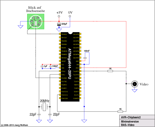

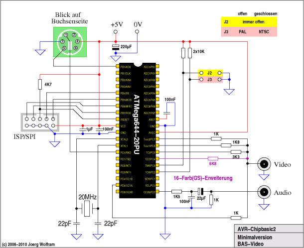

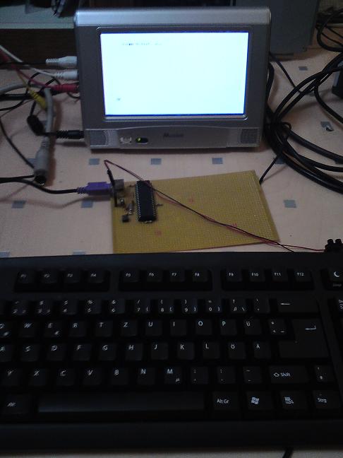

von Peter Sieg (Gast)
@Jörg: Super!
Möchte mir den AX81 auf LR aufbauen in einzelnen Schritten:
1. 1284p +5V 20MHz Quarz+2x22pf und BAS (1k+1k8+3k3). Damit sollte ich
dann
schon mal eine Einschaltmeldung erhalten an einem VIDEO Monitor.
2. PS/2 Tastaturanschluß. Damit wäre der ZX81 quasi schon vollständig
und bedienbar. Nur kein Massenspeicher..
3. Anschluß SD Card.
Schaltung würde ich so wie beim ChipBasic2 BAS Version aufbauen wollen
(siehe Bild) - ok? Welche HEX Datei muss ich aus dem Download Paket
nehmen?
Und wie sind die Fuses für 1284P zu setzen?
Peter
von Joerg W. (joergwolfram)
Hallo Peter,
die 1K8 und 3K3 solltest Du weglassen, da die dazugehörigen Portpins als
Eingang geschaltet sind. Alternativ kann man PORTC.5, PORTC.6 und
PORTC.7 bei bestehenden ChipBasic Boards brücken.
Die Fuses müssten beim Mega666, 644P und Mega1284P gleich sein, also:
FUSE LOW  =  0xe6
FUSE HIGH  =  0xd1
FUSE EXT  =  0xfc
Die Dokumentation der Hexfile-Bezeichnungen muss ich wohl noch etwas
überarbeiten. Außerdem haben ein paar Varianten leider falsche
Bezeichnungen, da muss ich noch etwas an meinem Build-system
ändern. Z.B. liegt bei allen Varianten mit VGA output der Bootloader
Output Pin bei PORTB.2 und nicht bei PORTD.4, da dort bei VGA der
Pixeltakt rauskommt. Ebenso geht dort nicht PORTD.3 als Bootloader Input
Pin.
Die Bezeichnung der Hexfiles schlüsselt sich folgendermaßen auf:
ax81_[controllertyp]_[videosystem]_[storage_system]_[bootloader_pins].he
x
controllertyp
m644  ATMega644
m644p  ATMega644P
m1284p  ATMega1284P
video_system
t-l  nur TV TV(PORTC.7) und LCD (PORTA)
tvl  VGA (PORTD.3), TV(PORTC.7) und LCD (PORTA)
storage_system
df  Dataflash (AT45DB041D oder AT45DB081D)
sd  SD-Karte, RAW Sektoren ab Sektor 0
bootloader_pins
pd3pd4  originale ChipBasic2 Hardware
pd1pd4  modifizierte Hardware, um VGA zu ermöglichen
also wäre ax81_m1284p_xxx_xxx.hex das richtige Hexfile für Dich.

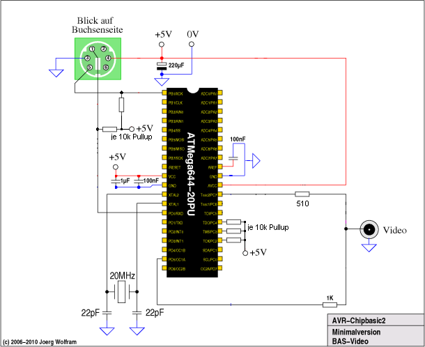

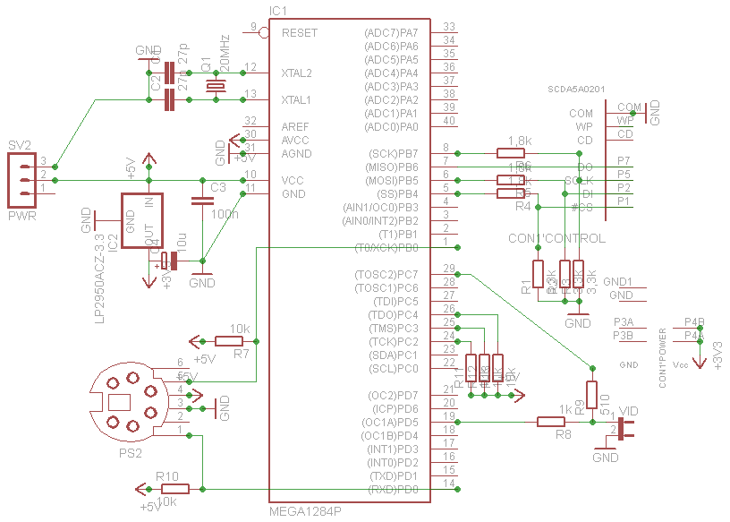

ok. Die 'Einfachst' Schaltung sollte dann also in etwa so aussehen..?
Als HEX Datei werde ich nehmen: ax81_m1284p_t-l_sd_pd1pd4.hex
Gruß Peter
Genauso ist es. Sinnvoll sind noch zwei Pullup-Widerstände an den
Tastaturleitungen und eventuell den Widerstand an PORTC.7 auf 510 Ohm
verkleinern.
Gruß Jörg

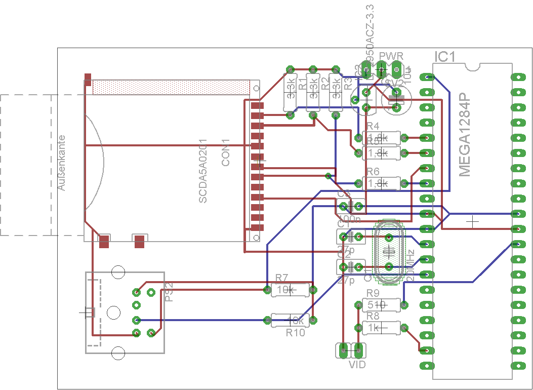

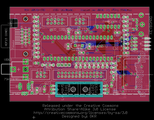

Hier mal auf die Schnelle Eagle Dateien dazu.
Video-Out Version mit SD Karte.
Und Ja, 'sche**' Autorouter! Nicht meckern, sondern freuen, das man

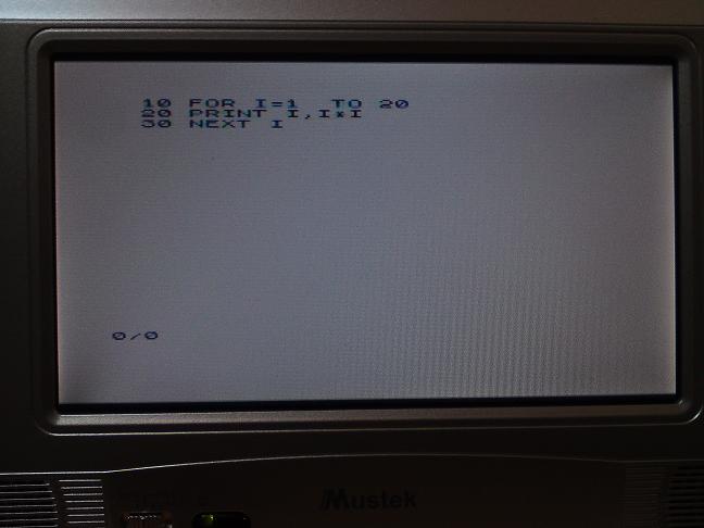

von Peter S. (petersieg)
Bin etwas ratlos..
Erster Lochrasteraufbau ist fertig. Ca. wie Einfachstversion weiter
oben, also ohne SD Card oder Dataflash! Nur +5V, 20MHz Quarz+2xC, PS2
Anschluß mit 2x10k Pullup und Videoout 510 Ohm an pc7 und 1k an pd5.
100nf Abbock-C, 10uF und 220uF in der Versorgung.
Atmega1284p geflasht mit:
avrdude -c usbtiny -p m1284p -e -U flash:w:ax81_m1284p_t-l_sd_pd1pd4.hex
avrdude -c usbtiny -p m1284p -U lfuse:w:0xe6:m -U hfuse:w:0xd1:m -U
efuse:w:0xfc:m
Nun zum Problem.. Der AX81 scheint nicht wirklich so 'starten' zu
wollen..?
Von ca. 50x Strom drauf, startet er vielleicht 1x ??
Wenn er dann läuft arbeitet er aber stabil! Rumdrücken auf der LR
Platine kein Problem.. (Nur Quarz anfassen mögen sie nicht).
Bei Reset an Pin9 (10k Pullup) wieder nichts..?
Ich weiß nicht wie ich es besser beschreiben könnte..
Netzteil +5,32 V/2A! (Da hing sonst ein Z80 SBC dran der mehr Strom
braucht)
Auch schon anderes Netzteil probiert (hatte nur 4,85V - sollte aber auch
noch gehen) - keine Änderung.
Andere PS/2 Tastatur probiert - keine Änderung.
Ohne Tastatur angeschlossen - keine Änderung.
Bei erfolgreichem Start kommt das Einschaltbild AX81 mit 'No Card'
Meldung.
und man kann wie gesagt arbeiten (kleines Basicprogramm ok).
Einzige Erklärung die mir so spontan einfallen würde.. die Firmware hat
ein Problem, wenn gar kein Speicher (SD Karte/Dataflash) dran hängt..?
Peter
Hier ein Bild.
(Auch wenn man nicht viel erkennen kann)
Peter

Beim Vergleich Einfachst- gegen HW auf der AX81 Seite sind mir noch
weiter
aufgefallen: pc5 + pc6 sind bei mir unbeschaltet. Auf der AX81 Seite
sind
sie für S/W mit pc7 gebrückt.
pc2,3,4 sind bei mir ebenfalls unbeschaltet=offen. Auch kein Pullup
(10k) wie
auf der AX81 Seite.
Habe man pc5+6+7 gebrückt - kein Erfolg.
Evtl. mal eine Version die fest Videoout hat und ohne Bootloader ist..
Peter
So, ich habe jetzt mal nur Varianten mit TV-out only und ohne Bootloader
erzeugt. Die Pullups an PC 2..4 müssen auf jeden Fall ran, damit das
richtige Videosystem (PAL, CSYNC) eingestellt wird und bleibt. Der grund
dafür ist, dass das PORT Register durch die "Bitschieberei" ständig
andere Werte hat und die internen Pull-Ups damit ein- und ausgeschaltet
werden.
Gruß Jörg
Hi Jörg.
Danke! Ich denke das wars. Die 3x10k Pullup an pc2,3,4 haben auch die
0.21 Firmware verbessert im Startverhalten.. es dauert nach Bestromung
ca. 4-5s
dann kommt die Einschaltmeldung. Aber nach Reset an pin9 bleibt der
Rechner
weg..?
V0.22 ohne Bootloader (habe genommen: ax81_m1284p_t--_sd_nobl.hex)
arbeitet aber noch besser. Einschaltbildschirm kommt nach ca. 2s und
auch nach Reset
kommt wieder der Einschaltbildschirm.
Prima!
Sollte ich um den Kontrast noch etwas zu erhöhen, pc5+6 mit pc7 brücken?
Hänge hier noch ein Bild der ZX81 Tastatur an, um die Bedienung zu
erleichtern.

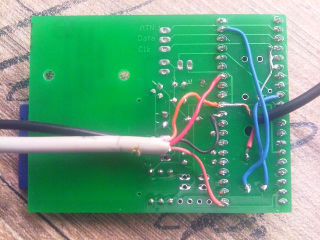

von mkBurkersdorf (Gast)
@Jörg
Das mit der Imagedatei finde ich gut. dd für Windows habe ich mir schon
mal runtergeladen. Da können wir schon mal testen.

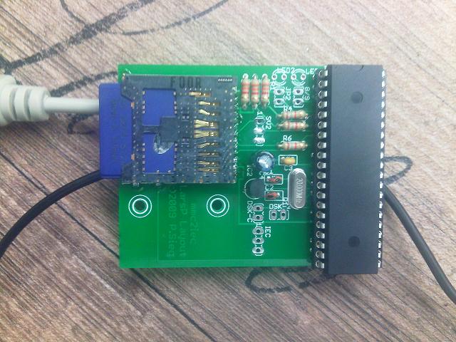

Ich stelle mal 2 Bilder ein.
@Peter
Das Layout für die SD-Karte kann ich Dir schicken, wenn Du mir Deine
E-Mail
schickst.
Manfred

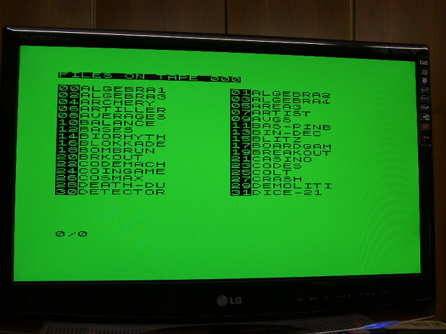

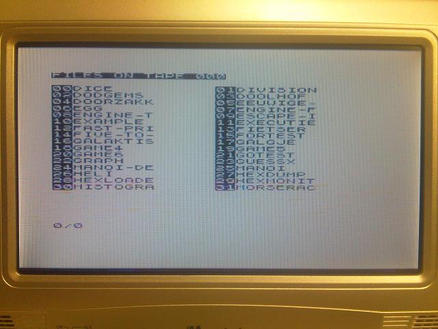

Habe unter Win$ ein Image aus 4 PX Dateien erzeugt:
copy /b 1.px+2.px+3.px+4.px ax81.img
Ist auch eaxkt 64kb 'groß'.
Wurde auch 1x so halb erkannt.. 3 der 4 Programme.. konnte HELI sogar
laden..
aber habe den Eindruck, das beim laden, starten der Programme die SD
Karte
durcheinander gebracht/logisch zerstört wird..?
Der SD Anschluß ist allerdings auch Frickelwerk.. muss ich noch ma bei..
Peter
Habe die Karte nun mit dem Panasonic SD Card Formatter wieder ins Win$
Leben zurückgeholt.. erneut mit dd das image drauf und Kuchen gebacken
(mein Kleiner wird morgen 12) und gerade wieder getestet und die 4
Programme werden korrekt angezeigt. HELI wird auch geladen und läuft (da
ist bei Zeile 200 noch ein SAVE drin.. habe ich gelöscht).
So weit so gut..
Frage: Was (sollte) passieren, wenn ich nun ein winziges Basic Programm
ala '10 PRINT 42' mit SAVE "42" speichere?
Peter

hmm.., warum wird der FBas hier mit 3 leitungen beschaltet:
Autor: Peter Sieg (Gast)
Datum: 03.11.2011 08:10
der zx81 kennt doch keine graustufen,nur s/w oder haben die 3
widerstände noch eine andere bedeutung?
die sogenannte grautönung die man manchmal auf bildern erkennt werden
durch die starke verzögerung vom alten röntgen(röhrenfernseher) gerät
erzeugt.
danke.
gruss
von Volkmar D. (volkmar)
So wie ich das verstanden habe, wird ja eine bestimmte HW
(AVR-Basic-Computer?) wieder verwendet. Und ich gehe mal davon aus, das
bei dieser HW es so verschaltet ist. Und damit es dann s/w und nicht
grün wird, gibt es eben eine Verbindung zwischen den 3 Leitungen.

Wenn du mir die Eagle-Daten (SD-Slot lib, mega1284p lib und deinen
Schaltplan im eagle Format) hochlädst, mach ich dir ein schönes
selbst-ätzbares, einseitiges Layout.
Zusätzlich würde ich dann noch die AD-Kanäle und ISP auf
Standard-Pfostenstecker rausführen.
Hier sind meine Eagle Dateien inkl SD Slot lbr.
Gruß Peter
Soo. Hier die Testergebnisse.
1. install_fs.exe direkt im Verzeichnis tool ausgeführt.. dauert etwas.
TAPES Verzeichnis und darunter TAPE_000 - _255 wird angelegt. In diesen
sind die 000_write_to_image.exe und 000_read_from_image.exe (neben Perl
Schripts)
ax81_image.bin liegt in tool.
2. Dachte mir nimmst du 000 für 'deine' *.p Dateien. 1ktetris.p,
1kchess.p und HELI.P dort hinein kopiert und 000_write_to_image
ausgeführt. *.p werden gelistet.
3. Die *p*tar.gz von der AX81 Seite geladen und jeweils in
001,002,003,004 entpackt und ebenfalls 000_write_to_image ausgeführt.
4. SD Karte 2GB frisch formatiert und ax81_image.bin dort ins
Wurzelverzeichnis kopiert (nichts weiter auf die Karte).
5. Firmware 0.23 t-- geflasht und mit SD Karte eingeschaltet. CARD aber
LLIST
gibt nur HELI  P aus..? 1ktetris und 1kchess? Inkompatibles P Format?
Kleinschreibung? Hänge die beiden *.P Dateien hier an..
6. POKE 99,1 + LLIST - zeigt Tape 000 an, nicht 001. POKE 99,2 - zeigt
Tape 000 an..?
Das ganze nochmal aber diesmal mit 000 auch von AX81 Seite gefüllt mit
32 *.p Dateien und 000_write_to_image.
Diesmal werden mit LLIST auch 32 Programme auf Tape 000 angezeigt. POKE
99,1 aber zeigt wie oben Tape 000 an, nicht 001. Auch POKE 99,2 zeigt
TAPE 000 an.. als wenn die Umschaltung nicht geht..?
Andere 512MB Karte getestet.. hängt bei Einschaltbildschirm wo NO/CARD
kommen sollte über 5min..
Peter

Autor: Peter Sieg (petersieg)
Datum: 08.11.2011 11:35
Warum hast du hier am TV nur 3 Widerstände, weiter oben in deiner
Schaltung kommt noch ein vierter dazu ?
danke.
gruss
Hallo Peter,
die Umschaltung geht wirklich nicht, das ist aber erst bei der
automatischen Erstellung des Archives passiert. Und zwar ist die
emulator_io.asm von einem alten Zweig mit reingeraten. Bei der 0.23 habe
ich das ROM-Image von 0x3000 nach 0x6000 verschoben und jetzt wird beim
Poke mit der falschen Adresse verglichen. Beim Testen war die richtige
Source-Datei drin, darum ging es bei mir auch. Entweder ich schaffe es
in der Pause oder am Abend, ein neues Archiv zu erstellen.
Eigentlich sollte eine nicht funktionierende Karte mit einem Timeout
abbrechen, aber das scheint in Deinem Fall ja nicht so zu sein. Das
schaue ich mir noch mal an. Ebenso das mit Deinen .P Files.
Das Install-Programm ist übrigens nicht deswegen Freeware, weil ich den
Code für mich behalten will sondern weil ich mir Fragen ersparen will,
wie man das denn compiliert. Bei Bedarf kann ich ihn aber hier zur
Verfügung stellen, allerdings ohne jeden Support.
Gruß Jörg
?? Worauf beziehst du dich..? Bild des Lochrasteraufbaus? Eagle?
Es sind im Umfeld Videoout genau 5 Widerstände wichtig!

Ich bekomme meine PS-Tastatur nicht zum laufen.
Gibt es irgendwelche Vorrausetzungen der PS2-Tastatur um sie hier mit
dem ZX81 zum laufen zu bringen.
Wie schon einmal beschrieben , unter Bascom funktioniert die tastatur.
danke.
gruss
@neua: Wenn die beiden Pullups drin sind und die Verdrahtung stimmt,
kann ich dir leider nicht weiter helfen.
(An der Tastatur sind nochmals 2 Pullups. Werte zw. 2k2 - 10k)

Meldung beim Einschalten: SDV2-CArd FORMATTED.
Es sind 3 Programme in das Image geladen worden.
Wie kann ich die jetzt sichtbar auflisten bzw laden ?
Oder sagt die Einschaltmeldung etwas anderes aus für die SD-Karte?
danke.
gruss

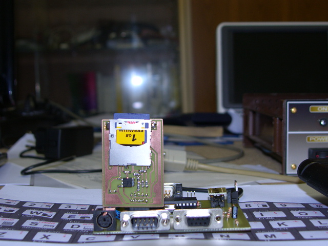

Habe gerade Firmware 0.25 getestet. Die 512MB SD Karte, die bisher nicht
wollte, läuft nun! Prima!
Hier ein paar Bilder mit einer zweckentfremdeten mmc2iec Platine ;-)
Peter

von Günter R. (diddleybow)
Hallo!

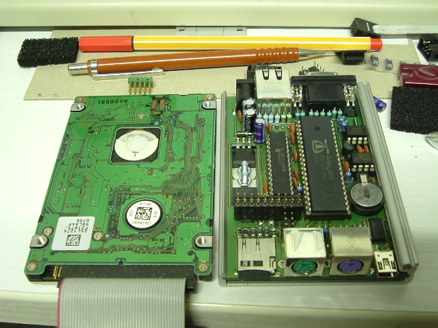

@admin : Ich hoffe ich kann diesen Beitrag hier einfügen. Falls nicht
bitte löschen.
Jetzt hab ich mal einen kleinen eagle-Entwurf zu meinem AX81 gemacht.
Die Platine ist 67,5mm x 100mm groß und paßt in ein Fischer-Alu-Gehäuse.
In der selben Größe habe ich auch meinen "microPC" auf Propellerbasis
gebaut.
Der SPI-Bus für die SD-Karte und/oder AT45DB081-Karte ist mit einem
74AHC125 als Pegelanpasser/Buffer versehen. Auf der Front befinden sich
die Keyboardbuchse, der SD-Slot und ein 4fach Mäuseklavier für die
Jumper J1, J2 und J3 und für die Brücke von Port D3 nach C7. Somit kann
ich bei geschlossenem Gehäuse zwischen Video oder VGA umschalten.
Ich hoffe diese Brücke ist wie auf der Homepage von Jörg angegeben noch
aktuell für VGA-Ausgabe.
Auf der Rückseite befinden sich VGA-, Video-, Spannungsversorgungsbuchse
und ein Reset-Schalter. Auf dem Board befinden sich noch zu Programmier-
und Experimentierzwecken bei offenem Gehäuse Wannenstecker für ISP,
Serielle-, I2C- und Parallelport-Leitungen.

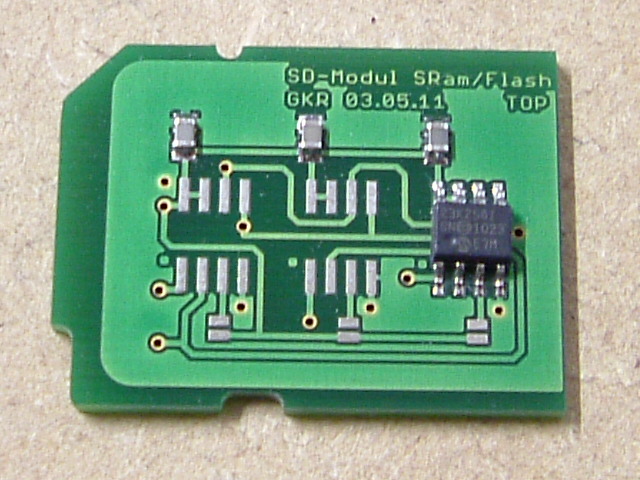

Der SD-Kartenslot ist so günstig gebaut, daß man auch kleine Platinen
(1,55mm dick) mit SPI-Devices einschieben kann (Flash-Speicher,
AD-Wandler, Funkmodule etc.).
Ich habe mal ein Bild vom AX81-Boardlayout und vom Propeller-PC im
Vergleich zu einer 2,5" HD sowie einer SD-Modulplatine beigefügt. Falls
das Gerät mal funktioniert werde ich das Layout auch zu allgemeinem
Gebrauch veröffentlichen.
Günter
@Günter: Sieht gut aus!
Ich denke das kann man ggf. noch mit der Sammelbestellung im Forum64
verbinden.. dort gibt es schon 23 Interessenten und die Platine ist noch
nicht festgelegt.. je größer die Stückzahl wird, so geringer wird der
Preis.
Peter

Dank. Für den Entwurf (sind schon ein paar kleine Änderungen nötig
geworden) laß ich mir eine Prototypplatine machen und dann sehen wir mal
weiter. Ich veröffentliche ungern Schaltpläne ohne das Gerät selber
getestet zu haben. Ich hoffe die Platine noch vor Weihnachten zu
bekommen.

von David R. (retrogadgets)
> Peter
Dear Peter
hope you can help me.
In a rush to complete and make a ax81 after viewing your pictures, i
have purchased one of these MMC2IEC boards from Donalds online shop,  i
have a couple of questions.
1. the preprogrammed 1284p will it boot the ax81 sd image?
2. or is the 1284p wanting to boot something else.
3. can the 1284p be re programmed with the ax81 hexcode ?
4. were can i obtain the firmware 0.25 or 0.24. as you advise of.
hope you can help me.   i have joined the forum-64 for a ax81 board.
David
@David:
-> The one for mmc2iec? No!
-> Sure: sd2iec firmware probably..
-> Yes.
-> Look on Jörg Wolframs site.
Peter
Hallo Jens!
Dein verlinkter Post zielt eher auf den AX82 als auf den AX81. Der AX82
hat soweit ich das verstehe sowieso einiges zusätzlich an anderer
Hardware als die AX81-Hardware.
In diesem Post : Beitrag "Re: AX81 - ZX81 im AVR"
ist aber für den AX81 wohl nach meinem Verständnis nur noch ein
Ausgabeport für Video vorgesehen, ist dann VGA-Ausgabe noch da ?. Eine
andere Frage ist, womit die Auswahl eines der Systeme ZX80, ZX81,
Jupiter-Ace) auf der AX81-Hardware erfolgt.
Für mich persönlich stellt sich die Frage, ob ich auf meiner Platine nur
den Quarz auslöten und einen 25MHz Quarz einlöten muß oder eventuell
zusätzlich die Verdrahtung geändert werden muß. Je nach Aufwand lasse
ich für meine Hardware (Platine AX81-GKR) dann die Version 0.27 als
letzten Software-Stand einfrieren und warte gegebenenfalls auf die
Schaltung für den AX82.
Günter

Ich hatte mal eine eigene Platine entworfen und mir anfertigen lassen.
Ich wollte nun mal abklären was es da eventuell für Hardwareänderunge
gibt um die zukünftigen Versionen von AX81 auf meiner Hardware laufen zu
lassen.
Günter

von Andreas R. (Gast)
Hallo Jörg,
ich habe Deinen ax81 mit einem ATMEGA1284P nachgebaut und es hat alles
praktisch auf Anhieb funktioniert! Danke für das ausserordentlich
interessante Projekt!
Ausprobiert habe ich bis jetzt die Video-Ausgabe (über SCART in einen
ältlichen Röhrenfernseher) und verwende eine alte PS/2 Tastatur zur
Eingabe und eine 1 GB SD-Karte (Platinum) als Massenspeicher. Zur Zeit
verwende ich v0.27 Deiner Software.

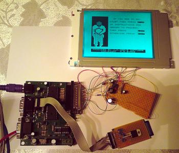

Ich würde nun gerne das Pollin-GLCD WINTEK WD-H3224V an den ax81
anhängen; würde das gehen? In Deiner Schaltung werden für das LCD die
Signale FLM, CP, und LOAD generiert, aber ich weiss nicht, wo ich das
Signal M hernehmen soll, das für das Pollin-GLCD wohl benötigt wird; das
hat mit AC-Generierung für das LCD zu tun - das Pollin-"Datenbatt" zum
WINTEK WD-H3224V ist in der Hinsicht etwas dürftig).
Grüsse, Andreas
Man könnte das M-Signal z.B. mit einem D-FlipFlop (74LS74) aus dem FLM
Signal erzeugen. Alternativ ließe sich das VSYNC Signal dafür
entsprechend programmieren, das wäre dann die einfachste Lösung ohne
zusätzliche Hardware. Wenn ich dazukomme, kann ich am WE ein Update
erstellen.
Hallo Jörg,
danke für das Update!
Ich habs gerade runtergeladen und mal ausprobiert. Da ich die von Pollin
bestellten LCDs (WINTEK WD-H3224V) noch nicht erhalten habe kann ich den
LCD-Modus heute noch nicht ausprobieren, aber laut meinem Oszilloskop
scheinen die korrekten Signale für das LCD (incl. dem M-Signal) vom
ATMEGA1284P zu kommen...
Grüsse,
Andreas
Hallo Jörg,
ich bin nun dazugekommen, das Pollin-LCD (WINTEK WD-H3224V) an den AX81
anzuhängen - es funktioniert wunderbar, dank Deines Updates (v0.28) mit
dem M-Signal. Falls es interessiert, die besten Ergebnisse hatte ich mit
einer Kontrastspannung (Vcc) von +21.5V, das Signal "Display off" muss
auf +5V liegen, sonst zeigt das Display nichts an.
Der einzige "Schönheitsfehler" ist die invertierte Darstellung auf dem
LCD, d.h. man hat weissen Text auf schwarzem Hintergrund (ich denke, das
liegt an dem Display-Typ). Man müsste wohl invertierte Bitmuster auf den
Datenleitungen D0..D3 ans LCD senden, um eine ZX81-artige
nicht-invertierte Darstellung zu erhalten; ich muss mir mal den
Sourcecode ansehen um zu sehen, ob das einfach machbar ist.
Übrigens, ich konnte den AX81-Sourcecode mit dem gavrasm-Assembler
assemblieren (gavrasm musste zuvor noch mit Freepascal kompiliert
werden); lediglich in zwei Zeilen (Z.52 un Z.61) in "mem_macros.asm"
musste ich ein "=" durch "==" ersetzen...
Grüsse,
Andreas
Hallo Andreas,
Mit dem Jumper, der zwischen HSYNC und CSYNC umschaltet, sollte sich
auch zwischen positiver und negativer Darstellung beim LCD umschalten
lassen.
Gruß Jörg
Joerg Wolfram schrieb:
> Hallo Andreas,
> lassen.
> Gruß Jörg
Hallo Jörg,
ja, das hat funktioniert, vielen Dank! Die Darstellung auf dem
Pollin-LCD ist nun nicht mehr invertiert und sieht sehr gut aus!
Beste Grüsse,
Andreas
@Andreas: Arbeitest du unter Windows? Könntest du dann bitte den
compilierten gavrasm inkl. build Batchdatei(?) hier als ZIP einstellen
(am besten das ganze Verzeichnis gezipped..)?
Und ein paar Bilder des Aufbaus inkl. Verdrahtung des LCD Displays wäre
super!
Danke, Peter
Peter Sieg schrieb:
> super!
> Danke, Peter
Hallo Peter,
ich arbeite unter Linux, in meiner Distro war Freepascal schon
integriert, daher war das Komplieren des gavrasm kein Problem. Auf der
Homepage des Entwicklers von gavrasm
(http://www.avr-asm-tutorial.net/gavrasm/index_de.html) gibts aber auch
Windows-Binaries des Assemblers - die habe ich allerdings nie
ausprobiert...
Zum Anschluss des Pollin-LCDs (WD-H3224V) an den ax81 gibts eigentlich
nicht viel zu beachten; so hab ichs gemacht:
Pollin-LCD  ATMEGA1284P
D0..D3      PA0..PA3
FLM         PA5
Load        PA6
CP          PA7
M           PD6
Display off +5V (ohne das zeigt das Display nichts an)
V_CC        +21.5V (erst anlegen, wenn gültige Daten vom ATMEGA kommen!)
V_DD        +5V
GND         GND
Wenn ich ein Foto posten würde, könnte man da nicht viel erkennen. Ich
hatte erstmal Mühe, das winzige Flachbandkabel des Displays zu
kontaktieren - nun ist es ein ziemliches Leitungsgewirr...
Grüsse, Andreas
@Andreas: Danke für die Info's! Wie machst du das denn (erst anlegen..)?
Beim Bild ging es auch mehr darum das Display in Aktion zu sehen..
Gruß Peter
