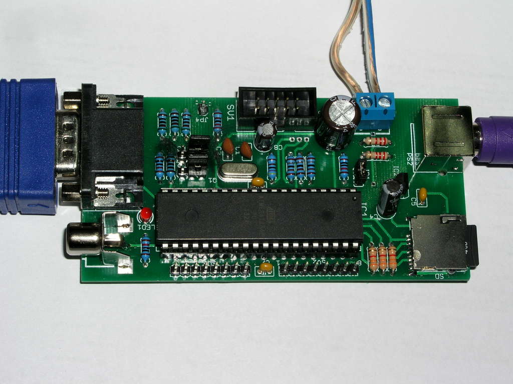

So, ich habe jetzt nochmal einen AX81 auf Lochraster aufgebaut und irgendwas stimmt nicht! PS/2 Tastatur angeschlossen, Rechner zeigt kein VGA Bild! PS/2 Tastatur abgeklemmt, Rechner startet sofort! Nur manchmal... in 2 von 20 Fällen startet der Rechner auch mit angeschlossener Tastatur. Was ist das?? Kondi ist 220µF und ich habe 2 Pullups dran hängen :(
Blockkondensatoren (da zählen die 220µF nicht dazu)? Tritt das Problem auch bei 20Mhz oder kleiner auf? Wenn nicht, lässt sich dieser Controller nicht übertakten.
ne ne Jörg, ich meine schon die 0.21 Version, also ATmega644P mit 20MHz Ich habe ein CB2 Board welches ich halt umgebaut habe für den AX81, sprich, Brücke und Jumper.. mehr nicht! Läuft einwandfrei!!! Startet sofort. Dann habe ich auf Grundlage des AX81 ein Board gebaut, bereits 2 Mal, Minimalversion. Startet zwar, auch mit Tastatur aber nicht sofort! Komisch. Abblockkondis habe ich überall brav dran. Die .hex ist auch dieselbe wie für das CB2 Board.

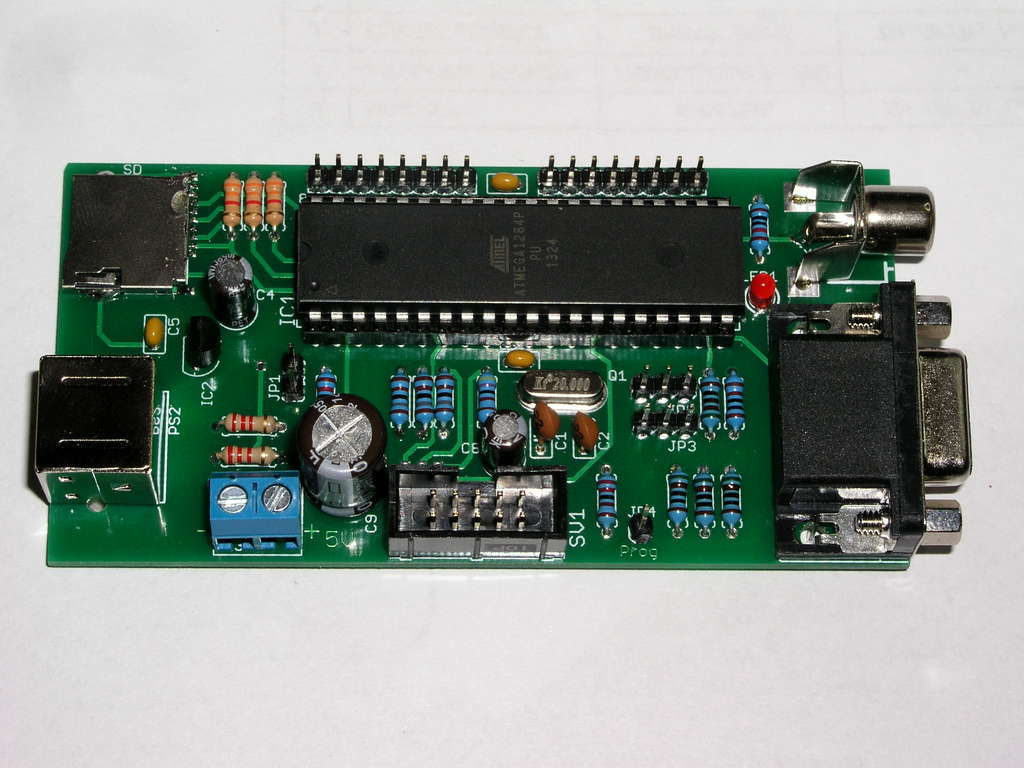

Hallo zusammen, ich habe mich nun in den letzten Wochen nach dem Lochraster-Aufbau intensiver mit dem schönen AX81b beschäftigt und bin immer mehr begeistert. Ich habe nun einen Satz Platinen erstellt (Basis ist die HW2/CFG2, welche sowohl FBAS also auch VGA kann und 2 x 8 Ports für I/O frei hat. Kann per Jumper geändert werden (natürlich dann anderer Quarz und andere Firmware)). Ergebnis siehe Bilder. Wenn jemand Interesse an einer Platine hat, bitte melden. Ich hätte auch die Micro-SD-CardReader. @Joerg, mir sind da noch ein paar kleine "Bugs" aufgefallen: - Du verwendest in der V138 das UK-Layout. Z->Y und umgekehrt. Klar. Im "K"-Modus ist das auch so. Aber im "L"-Modus ist es dann doch wieder "DE"-Layout ... :-) - Bei den Beispielen zu den PortA/C-Zugriffen ist mir aufgefallen, dass du dort das Muster "176" schreibst, es muss aber 170 sein, damit es abwechselnd ist. - Im Beispiel für PortC sind die Adressen von PortA eingegeben - ist aber ja klar - Im Tape-Manager führt ein "ENTER" leider nicht zum Load des gewählten Files. Das geht nur über ein "LOAD" auf der Basic-Ebene. Alle nur Kleinkram. Sollte ich irgendwann selber mal in der Lage sein, den Code zu übersetzen, kann ich das auch selber machen. Beste Grüße Marcel
Nice board - how can I get one
David Roper schrieb: > Nice board - how can I get one See my direct answer (PN)

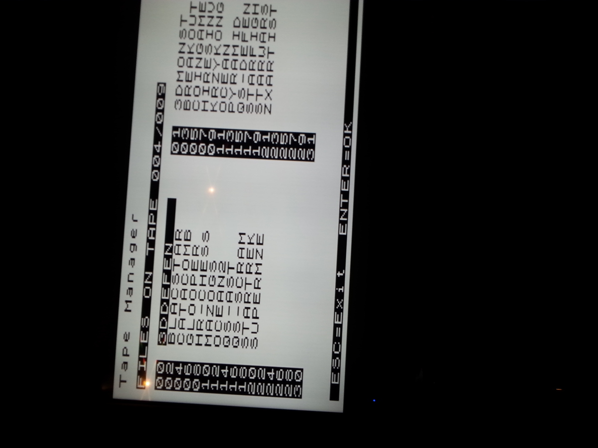

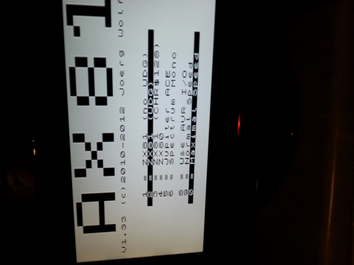

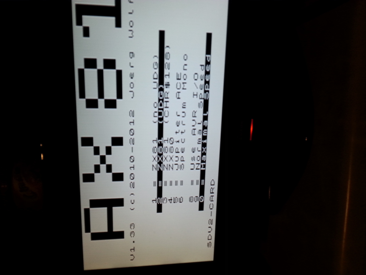

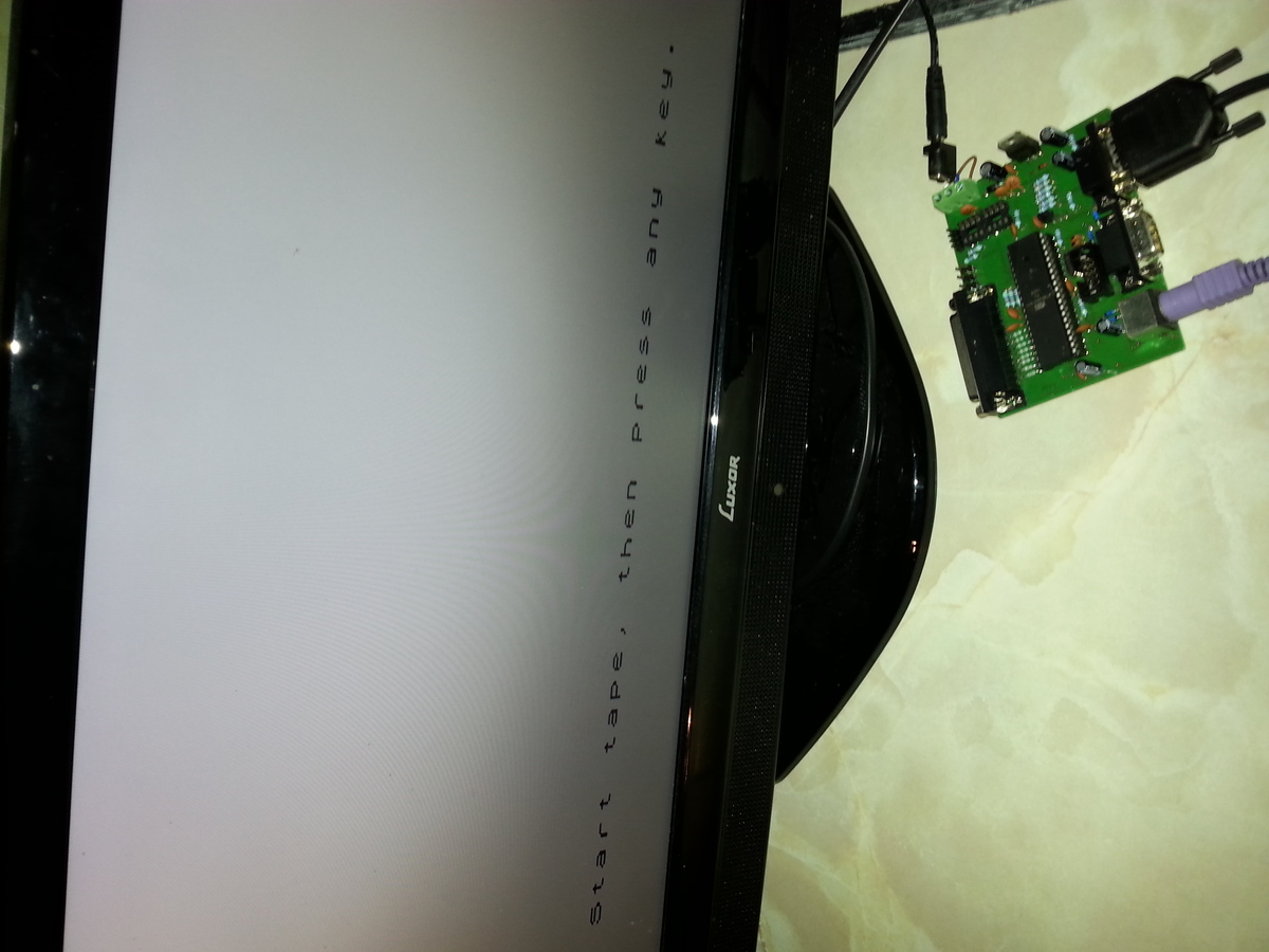

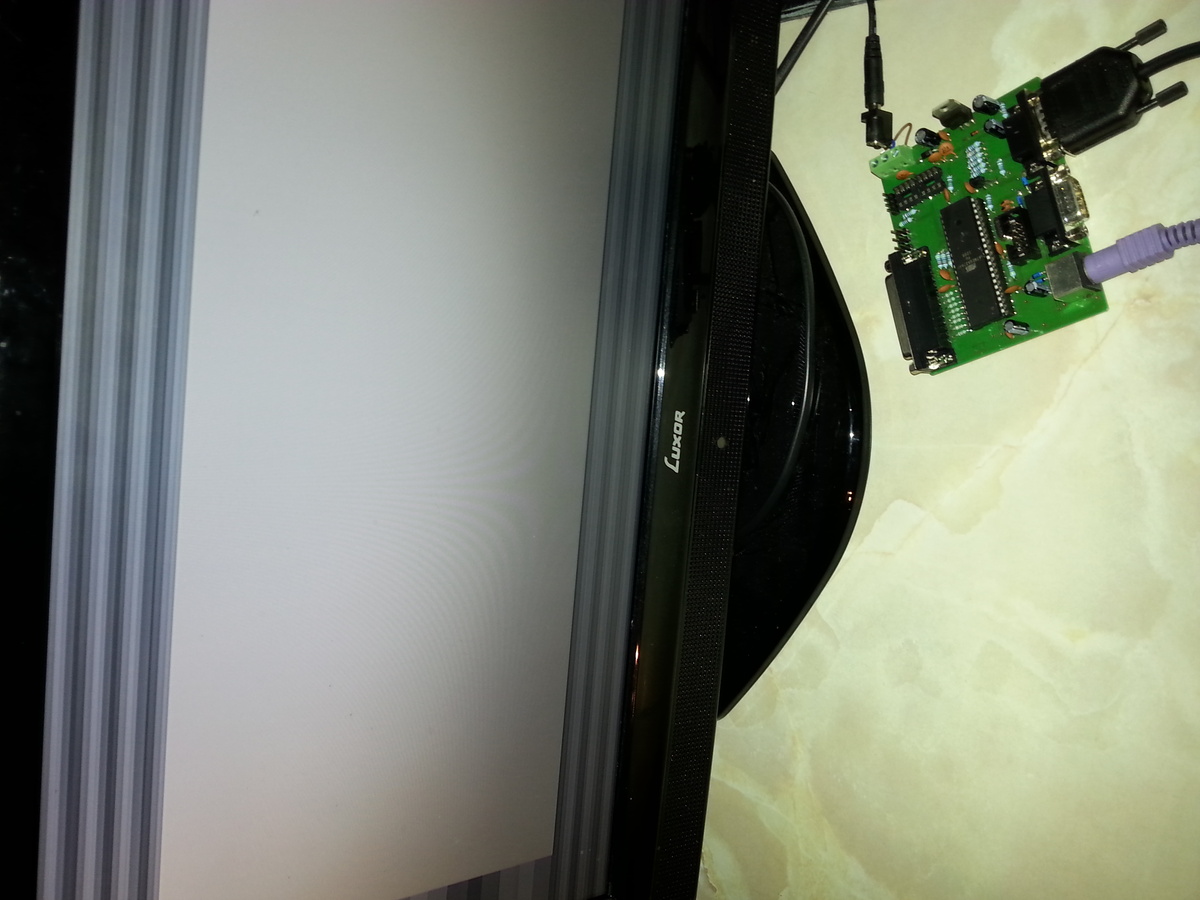

Hello Jorg thanks for your reply If i can show you in the first three pictures what the screen show on selecting zx81 (udg) the mmc formatted in fat 16, the four image files copied across. the fourth and fifth a few pictures of my device and a the sixth and seventh of the chipbasic 2 running the spectrum preview
Jorg finally have solved the matter I dont know if it made a difference, but I used a Linux Live CD on my PC using a program called Gpart i created a new partition on the mmc card and then formatted in FAT16. I then put the mmc into the AX81 on startup it said 'no img in dir' yes its working I put the images on the mmc card, copied across the tape folders, ran the write command in each folder, then deleted the executables. ~I put the mmc card back in the ax81 and hey presto 'AX81-ZX81 image' was shown the F9 tape manager now works, page up and page down to switch between the tapes and using LOAD"" to load the programs see attached new photographs attached is my mmc image for anyone shaving trouble Thanks again.

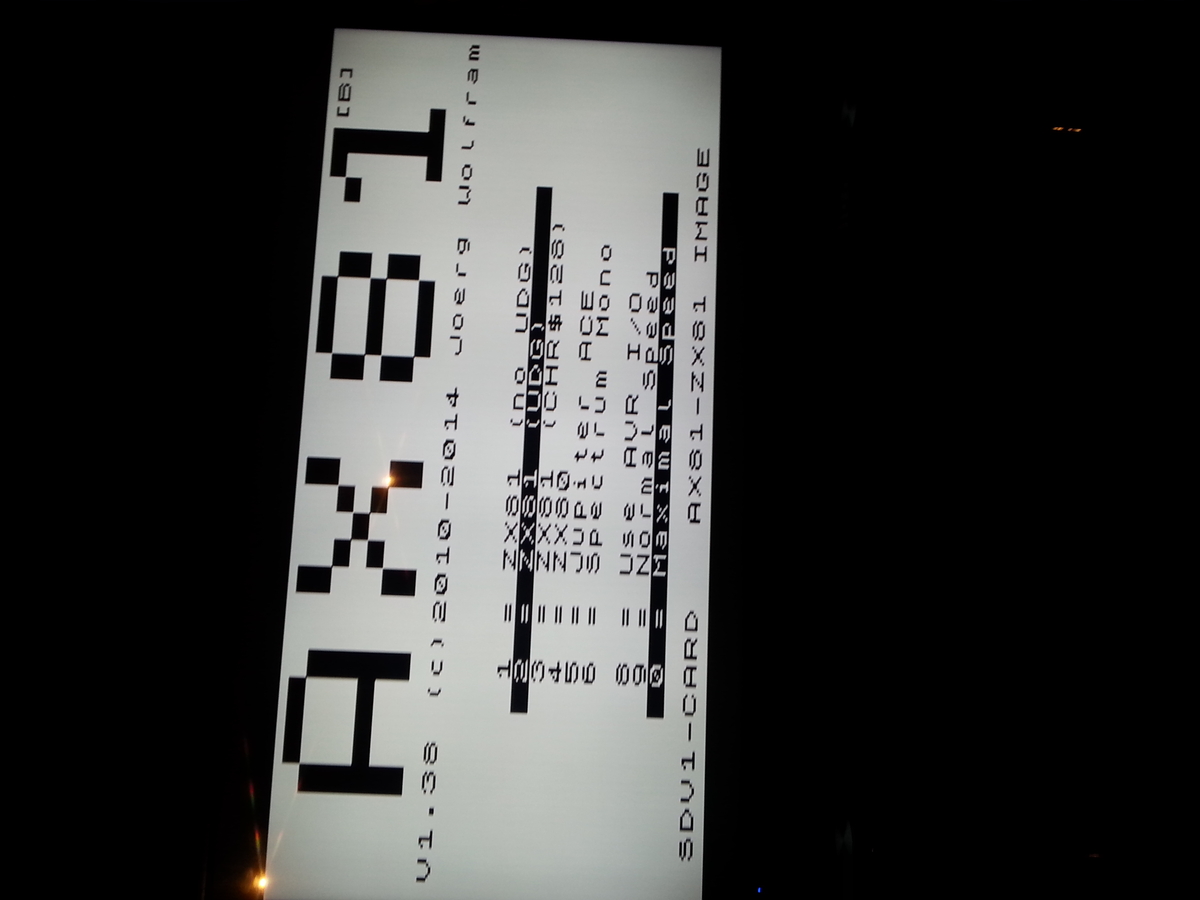

Atmega1284p flashed with v1.38 of the ax81b images at 20mhz for chipbasic 2

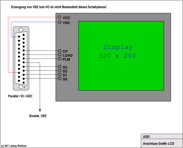

Hallo zusammen, wo finde ich eigentlich Infos darüber, wie das Pollin LCD (siehe oben) sowohl von der Spannungsversorgung als auch von den Daten her mit einem Microcontroller angesteuert werden kann? Bin da bislang nicht fündig geworden. Jörg, hast du die Anschaltung am AX81 irgendwo genauer beschrieben? Auf deinen Seiten zum ChipBasic komme ich da nicht recht weiter. Danke und Gruß Marcel
Marcel A. schrieb: > wo finde ich eigentlich Infos darüber, wie das Pollin LCD (siehe oben) wo oben? Du kannst auf einen Post verweisen, in dem du einfach den Link der Überschrift des Posts kopierst. > sowohl von der Spannungsversorgung Das ist bei fast jedem Display unterschiedlich. > als auch von den Daten her mit einem > Microcontroller angesteuert werden kann? Display: http://www.jcwolfram.de/projekte/avr/ax81b/images/ax81_cb2_glcd.png Gegenstück auf Controllerseite: http://www.jcwolfram.de/projekte/avr/chipbasic2/images/ports_de.png

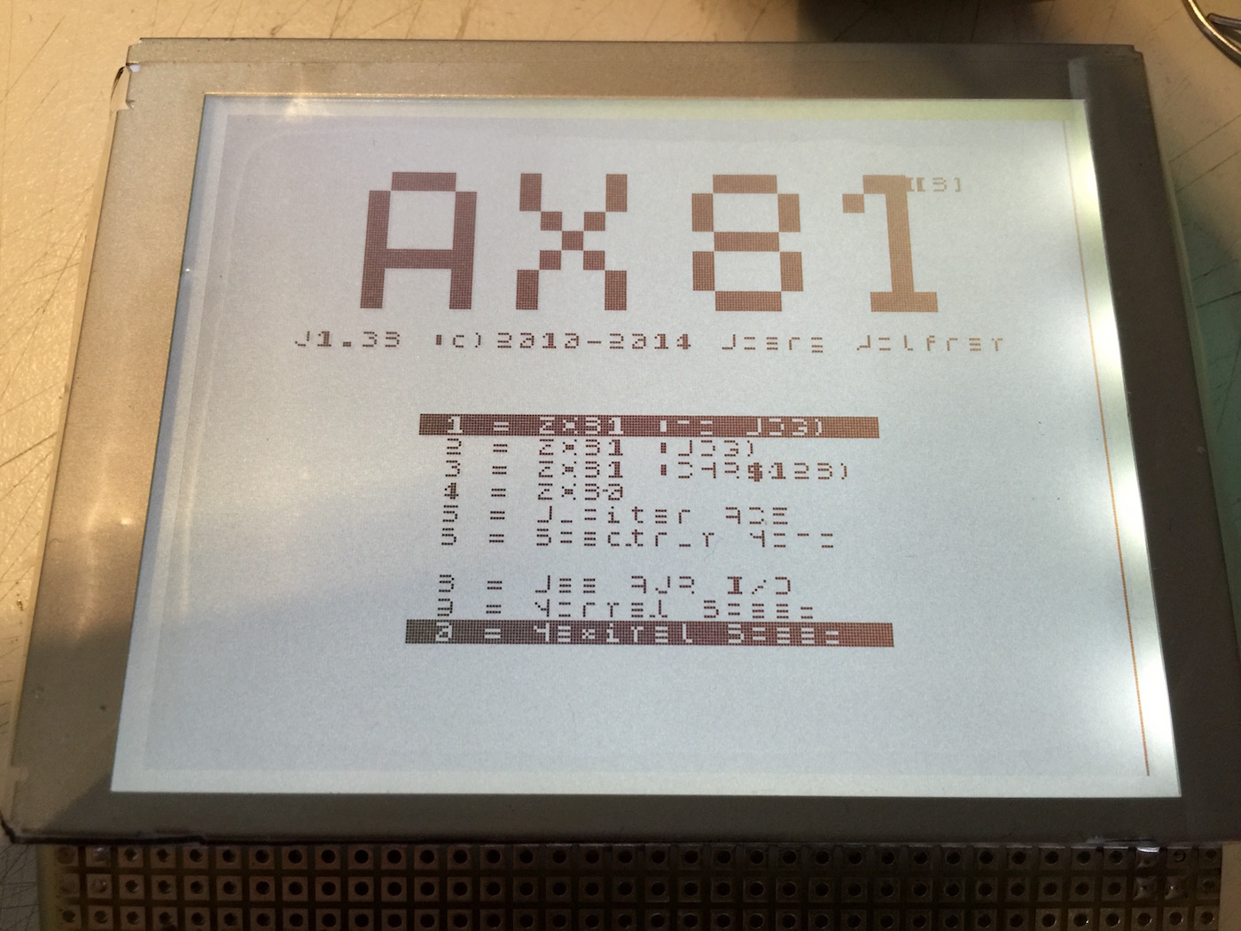

Vielen Dank für die Antwort, Jörg. Joerg W. schrieb: > Bei Deiner "seltsamen" Darstellung würde ich zuerst mal die vier > Datenleitungen auf Kurzschlüsse untereinander überprüfen. Ja, das hatte ich gleich als erstes gedacht, das Multimeter meint aber das es passt. Aber ich prüfe das nochmal, wäre die plausibelste Fehlerquelle. Viele Grüße - pit
●● pit ●. schrieb: > Display: > http://www.jcwolfram.de/projekte/avr/ax81b/images/ax81_cb2_glcd.png > > Gegenstück auf Controllerseite: > http://www.jcwolfram.de/projekte/avr/chipbasic2/images/ports_de.png Hallo Pit, ja, diese Stellen kannte ich auch schon. Wenn ich das aber in eigenen Projekten verwenden will - muss ich mich da vermutlich durch die Quellen wühlen oder gibt es vielleicht eine Standalone Library, die man verwenden könnte?
Die Beschaltung ist:

Stromversorgung ist abhängig vom Display, meins braucht z.B. +5 und ca. -22V.
Ja, das ist soweit klar - aber wie sieht es denn auf SW-Seite aus?
Marcel, für eigene Projekte würde ich nicht den LCD Code aus dem AX81-Projekt extrahieren sondern Beitrag "Grafikfähiger LCD Controller für 320x240 LCD mit 4 Graustufen" verwenden.

Joerg W. schrieb: > Bei Deiner "seltsamen" Darstellung würde ich zuerst mal die vier > Datenleitungen auf Kurzschlüsse untereinander überprüfen. Hallo Jörg, hm, ich habe mittlerweile 100% sichergestellt und nachgemessen (DMM, Oszi und LA) das es keine Kurzschlüsse gibt. Habe auch meinen 5 -> 3.3V Pegelwandler in mehreren Varianten ausprobiert, alles erfolglos. Es scheint mir bei Zeichen immer die Linke spalte zu fehlen... (siehe Foto oben). Sehr eigenartig, die Blöcke für AX81 auf der Splash-Screen scheinen ja zu klappen. Irgend eine andere Idee, wonach ich noch suchen könnte? Merci, - pit
Beim Hintergrund sowie bei den Blöcken des Logos sind ja alle 4 (8) Pixel gleich. Dort würde man einen Kurzschluss nie bemerken. Mit welcher Frequenz läuft der Controller? Funktionieren VGA bzw. TV Output? Mein nächster Vorschlag wäre, die Portpins PA0-PA3 (Pin 40 - 37) während des Startbildes nacheinander !direkt am Conrollerpin! auf Masse zu ziehen. Dabei sollten senkrechte schwarze Linien angezeigt werden, mit Abstand von einem halben "Block". Jörg
Danke für deine Antwort, Jörg! Der Controller läuft mit 25Mhz. Habe weder VGA Monitor, noch TV Gerät :) Würde aber davon ausgehen, das der Controller läüft. Man kann erkennen was am Display sein sollte und Tastatureingabe klappt inkl. BASIC auch. Wie gesagt, definitiv kein Kurzschluss, alle Leitungen klappen, habe das bis zur ersten Durchkontaktierung auf den Leiterbahnen am Display mit Oszi verifiziert. Aber: Wenn ich D2 auf Masse ziehe, gibt es am Display im Vergleich zu allen anderen Datenleitungen keine Änderung – hier ist wohl das Problem. Sehr komisch, irgendwas muss ich übersehen. Denke auch nicht das es am Display liegt, ich habe 2 andere ausprobiert. Any other hints?

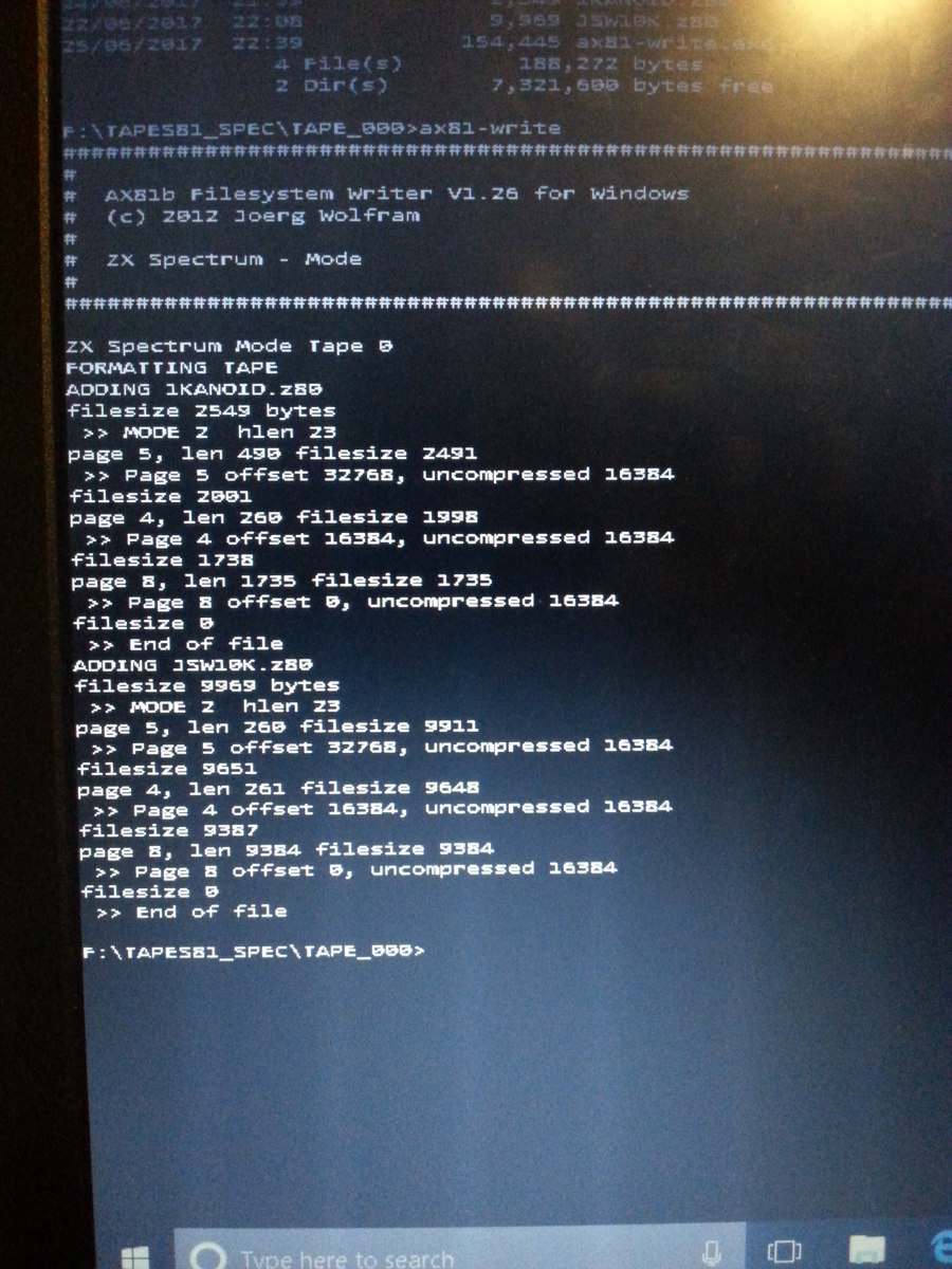

Jorg hello Having trouble writing to the spectrum image file using the ax81-write command, see attached picture. i'm in the tape_000 folder with various files of .z80 extension, but nothing is being added to the image file. Works perfectly ok when writing the zx81 image. Any help would be appreciated. thanks. David.
Hello David, at first, as seen on the screenshot the tool from Joachim only uses the ZX81 mode. In my opinion there is a problem with the path backslashes in windows and the way of path-detection. The linux tool from my project works in all modes. The seond is the limited memory of the AX81. You can't load "normal" z80 files because they require mostly a minimum of 16K RAM. But it should be possible to load the generated .z80x files in another emulator (fbzx). My intention for the spectrum mode was the ability for float math and (b/w) graphics. Standard .z80 files can only be loaded by the AX82. Joerg

Joerg W. schrieb: > Hello David, > > at first, as seen on the screenshot the tool from Joachim only uses the > ZX81 mode. In my opinion there is a problem with the path backslashes in > windows and the way of path-detection. The linux tool from my project > works in all modes. > > The seond is the limited memory of the AX81. You can't load "normal" z80 > files because they require mostly a minimum of 16K RAM. But it should be > possible to load the generated .z80x files in another emulator (fbzx). > > My intention for the spectrum mode was the ability for float math and > (b/w) graphics. Standard .z80 files can only be loaded by the AX82. > > Joerg Under linux the command ax81-write comes up no such command. Have used makefile. Did generate fsinstall and ax81-write and ax71-read but none if these work. Can you help ?
Hello David, >Have used makefile WHICH makefile You have used? I have only provided a small "compile.sh" script. But You may also copy the binaries of the bin package to /usr/local/bin or another path which is defined in the PATH enviroment variable. I do not recommend to store the binaries somewhere else (for instance at Your home directory or directly on the SD card). >none if these work How You are did test it? No error message? Nothing? Or always "no such command"? Best regards, Joerg
I identified this as part of the listing at Line 482 if ((strstr(buffer,".z80x") || strstr(buffer,".Z80X"))) in the ax81-write.c program and this stops any .z80 spectrum file from being written to the ax81_spc.bin file i have altered this to if ((strstr(buffer,".z80") || strstr(buffer,".Z80"))) in the attachment, but now i need someone to recompile it. I have no understanding of linux , can someone please recompile. Thanks.
I see this subject has been discussed before now, did anyone recompile a linux on windows 7 version,

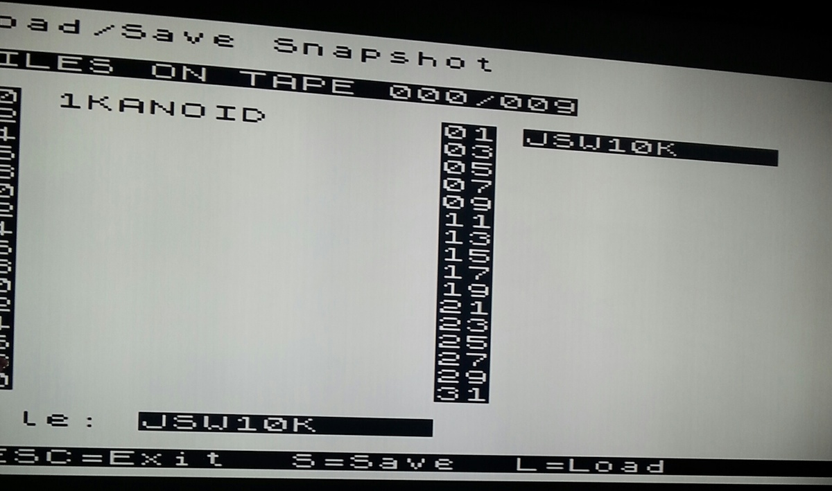

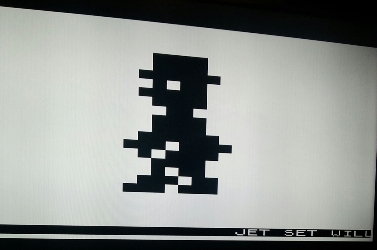

Adding a couple of .z80 snapshots listed the following on the picture. Is it supposed to do this ?
Yes the snapshots load. But freeze. See pictures. But the ax81-write now works on spectrum image.
I managed to recompile using gcc compiler

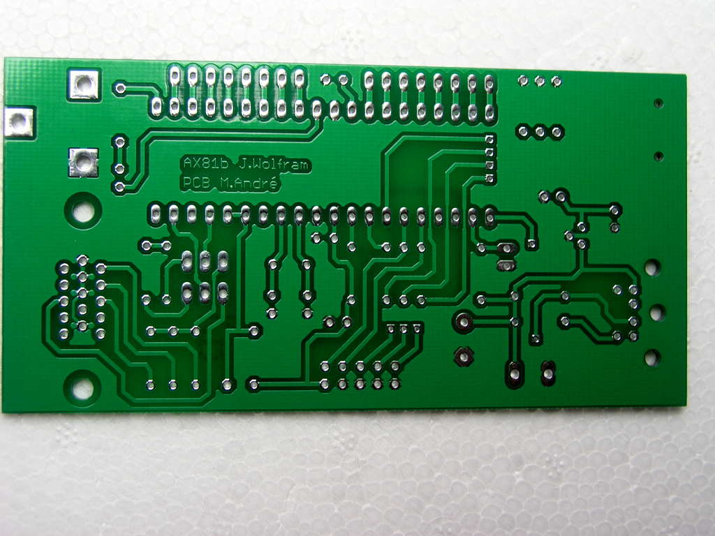

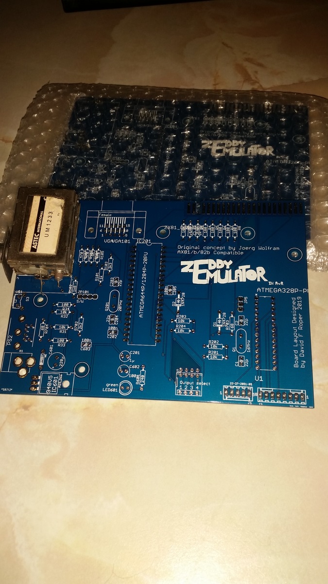

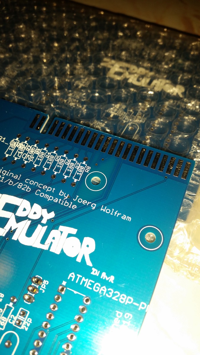

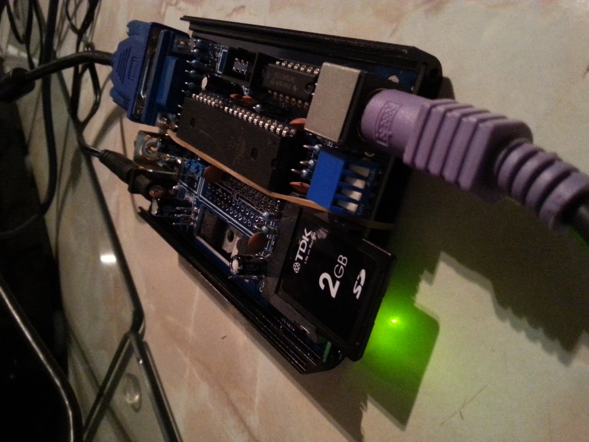

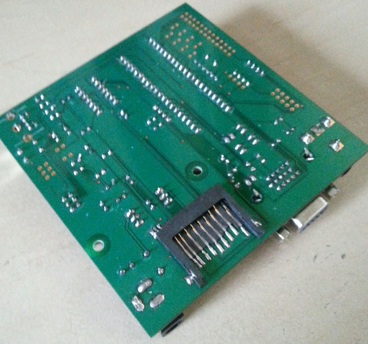

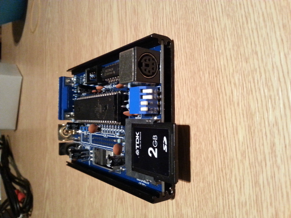

Integrated sd reader on reverse of board
Reverse of board
9 boards available

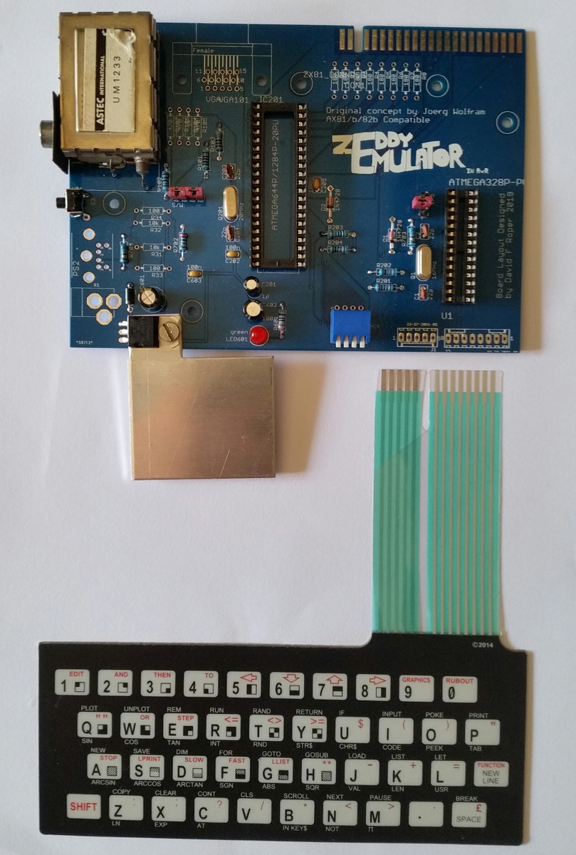

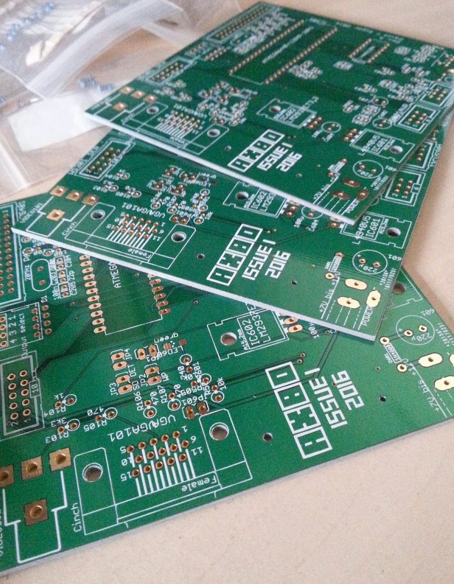

Introducing my new board in the same footprint size as a zx81 and provision is made to use the existing or a new membrane and fits a zx81 case. Video out from the uhf or composite out or vga Compatible with the ax81 b 82b Membrane or ps2 keyboard can be used. See picture.
Edge connector provides connection to parallel port and iscp port for programming and sd card.
Hi Eddy, what is the 2nd AVR for? KR Marcel
The 2nd avr interprets the membrane keyboard key presses into their corresponding keyboard scan codes.

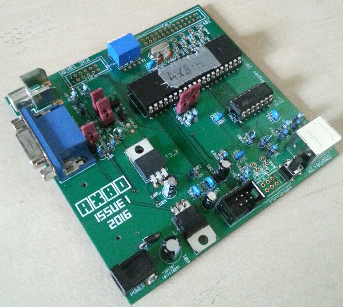

Picture of board nearing completion. A few errors have been noted. Keyboard connector pin 5 has no track to the atmega, due to typo on schematic. The two keyboard connectors are not at the correct spacing, out by 2.54mm as they overlap, a workaround by mounting one on top and the other underneath. The parallel port and iscp connection are available at the edge connector. I plan to mount the board in the zx81 case, provision is made on the board for an Ps2 type keyboard to be used. VGA is available, i plan to use UHF. More updates later.
With the parallel port, I think I can make an add-on PCB with an 8255 or Z80-KIO or another I/O-chip. To use this Computer in combination with further electronics. Which signals are available on the port? I2C, too? Best regards! Horst.
