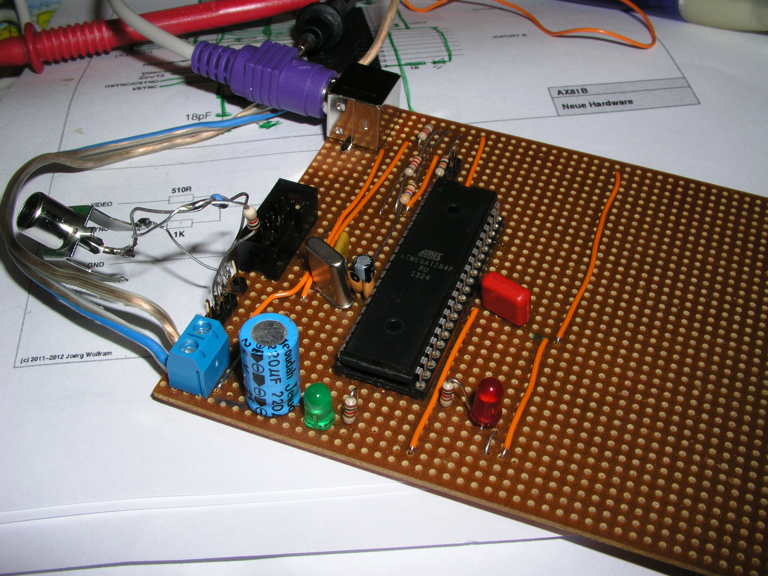

Ich habe eben die erste offizielle Release vom AX81b online gestellt. Es
lässt sich zwischen 6 verschiedenen Emulationen wählen, eine
Snapshot-Funktion nebst Datenübertragung ist auch mit realisiert.
http://www.jcwolfram.de/projekte/avr/ax81b/main.php
Es wird nur noch der ATMega1284P unterstützt, der wegen der Videoausgabe
auf 24 oder 25 MHz übertaktet werden muss. Es ist zwar noch nicht alles
komplett, sollte aber soweit funktionieren.
Jörg
Super! Das möchte ich dann doch mal gleich ausprobieren.
D.h ich kann die identische Hardware für für AX81 mit TV-Out verwenden
und
muss nur den Quarz gegen einen 25MHz tauschen und den ATmega1284 mir der
AX81b Firmware (m25) flashen?
Peter

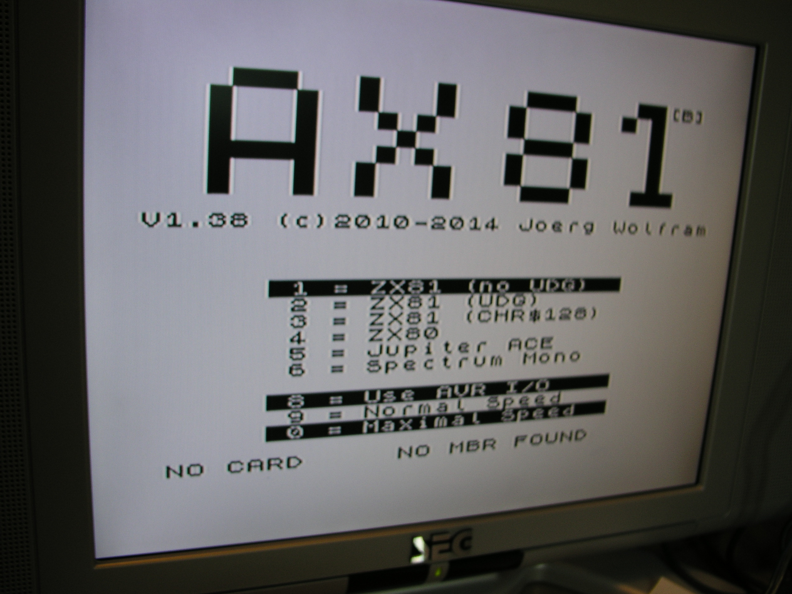

Hmm. Gerade mal einen LR Aufbau geändert auf 25MHz Quarz.. beide m25
Firmwares probiert.. Bildschirm bleibt schwarz..?
Soll heißen, es schent ein Bildsignal generiert zu werden.. aber halt
schwarz..
Ich habe keine Pullups (10k) an J1-J3 dran.. ging beim AX81 auch so..
Peter

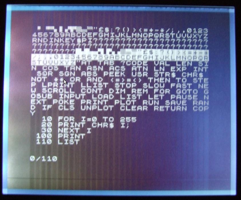

ok.. Videoport hat sich geändert ;-)
Nach umlöten auf D3 bekomme ich die Einschaltmeldung.. soweit ok!
Im Prinzip geht die Auswahl auch.. aber machmal scheint er dann die
Auswahl nicht genommen zu haben, bzw. erkennt die SD Karte nicht..
Erst nach Aus-/Einschalten geht es dann..
Und machmal habe ich in dem großen A 0000 und er geht gar nicht
weiter..?
F12 kann ich den Monitor aufrufen. ESC bringt schwarzen Bildschirm..
Muss ich jetzt ersteinmal ein wenig mit rumspielen..
Gruß Peter

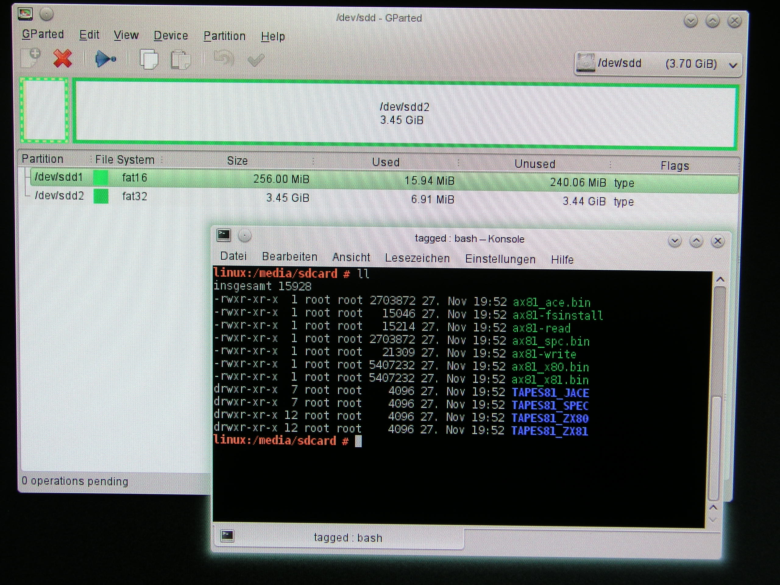

Je 1x100nf auf +5V und +3,3V Versorgung gegen Masse. Die SD Versorgung
hat noch einen 10uF Elko drin.
Habe auch das Problem, das die einzige 2GB Medion Karte, die beim AX81
lief nun zwar erkannt wird inkl. ZX81 Image.. aber F9 zeigt alles leer
an??
Die hat wie gesagt beim AX81 komplett einwandfrei gearbeitet.. wurde neu
formatiert (SD Tool von Panasonic) mit FAT16 und die 4 fertigen Images
drauf kopiert.
Ein1 1GB von Delock und eine 2GB SanDisk (vermutlich aber China Kopie)
werden gar nicht erkannt (alle ok unter Windows).
Eine 128MB SanDisk (original) läuft aber.
Mal schauen, was die anderen Nachbauer so für Erfahrungen haben.
Peter

Hallo Peter,
wieviele Tapes zeigt bei Dir der Tape-Manager an? Es sollte 015
dastehen, ansonsten wurde das Image zwar im Directory gefunden, der
Datensatz zeigt aber irgendwo anders hin. Ich habe gerade mal schnell
auf einer Panasonic 2GB Karte eine ebensogroße Partition angelegt und
die Images dorthin kopiert. Rein in den AX81 und klappt sofort...
Ich werde in der nächsten Version die SPI-Frequenz für die
Initialisierung noch ein Stück runtersetzen (derzeit 195KHz bei 25MHz
Clock), Die ersten Bytes des Images verifizieren und ein paar
zusätzliche Fehlermeldungen ausgeben lassen.
Jörg

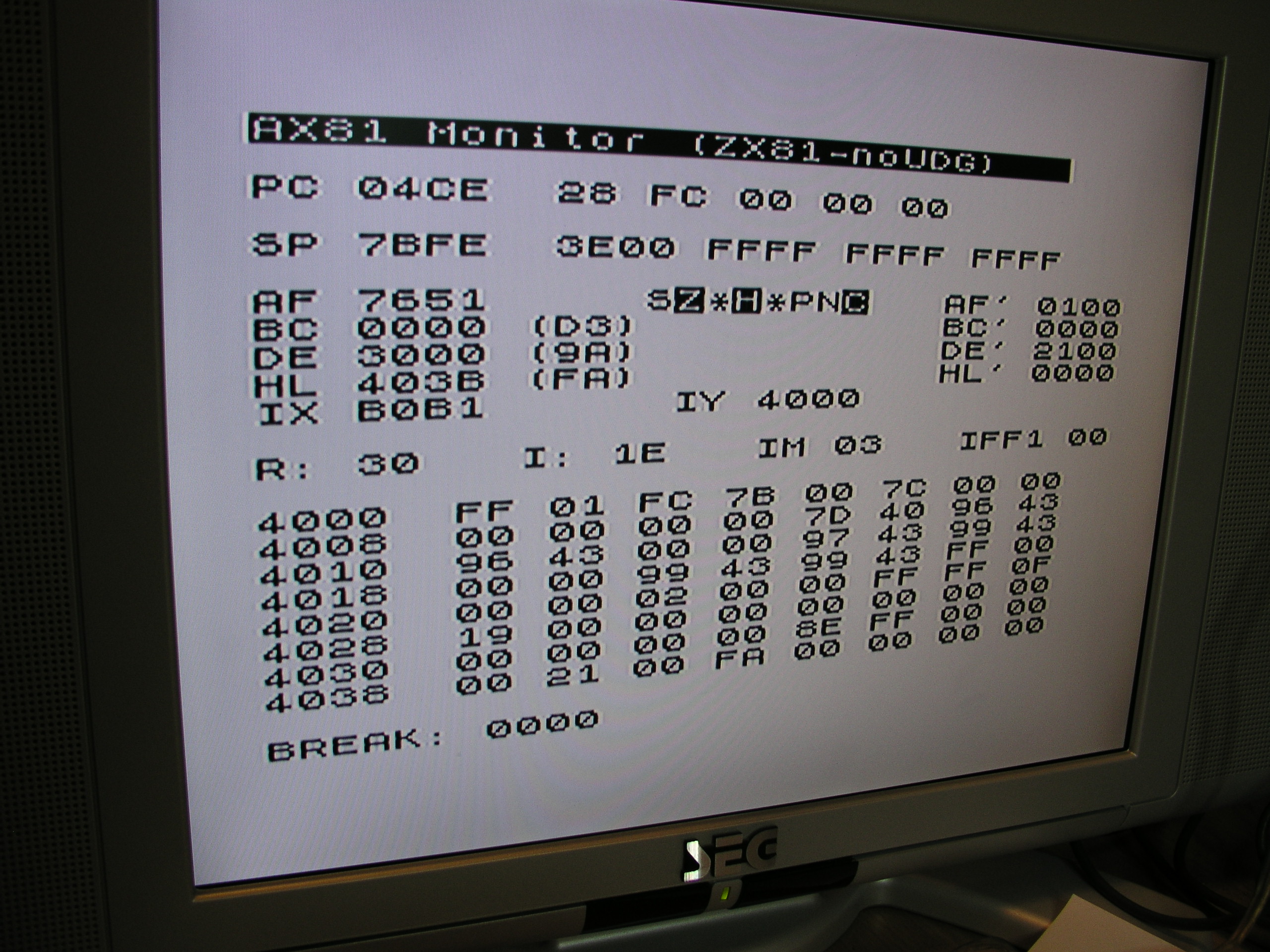

Hmm.. vielleicht kannst du mal Taste für Taste bzw. Eingabe für Eingabe
Beispielhaft hier aufführen..?
Ich habe den Jupiter ACE Prompt. vlist zeigt alle Worte an.
Return sagt OK.
Dann F9 - Tapemanager.
Cursortasten gehen rauf runter.. Filename wird jeweils angezeigt.
Stehe z.B auf fish.
Dann Shift-F9 drücken
komme zurück zum ACE Prompt.
Hier zeigt vlist keine Änderung an.
go gibt ?go
Peter

Noch eine Merkwürdigkeit.
Erkennen der SD Karte und des Imges nach Einschalten einwandfrei.
Laden von ZX80+ZX81 Programme ebenfalls.
Nach CTRL-ALT-DEL hängt das System anscheinend genau bei dem Erkennen
der SD Karte und des Images.. 30s gewartet.. nichts..
Erst nach aus- und wieder einschalten gehts weiter..
Peter

Hi Jörg.
Habe die 1.27 nun drauf.. verhält sich aber fast wie 1.26..?
Wo/Wann kann man die ALT Taste denn betätigen um die SPI zu reduzieren?
EDIT: Ahh.. schon in der Bedinungsanleitung drin.. ok ALT nach Auswahl
der
Emulation gedrückt. Image wird dann mit *davor angezeigt.
Es kommen trotzdem keinerlei Fehlermeldungen.. es wird aber nichts
geladen (Snapshot). Der Prompt kommt nach gefühlten 0s (sofort) zurück
nach Shift-F9.
Was jetzt geht: Nach Reset kommt wieder der Einschaltbildschirm (nichts
an der Hardware geändert; alleine 1.26 -> 1.27 Firmware).
Aber die SD Karte bzw. Image wird nach Reset immer noch nicht erkannt..
bleibt dort hängen.. bis anscheinend zum Timeout = Dann ist zwar das
System da, aber kein Image/Programme.
EDIT2: Habe dann nochmal die Delock 1GB Karte die gar nicht lief
probiert.
Die liefert nun ERR CMD8.
Gruß Peter

(24M habe ich z.Z nicht).
@Jörg: Ein paar weitere Tests:
A. Habe die 2GB Medion Karte unter Knoppix so bearbeitet wie angegeben.
256M ID:6 FAT16 Partition angelegt und formatiert. 4 Images drauf und
nun läuft sie wie auch schon die andere 256MB große SanDisk. D.h
laden/speichern ZX81 OK; Schnapshot bei ACE = Nein. Version war noch die
1.27.
B. V1.28 geflasht. Beim Versuch den vorherigen Schnapshot (ACE) mit
Namen 'test' wieder zu laden = nichts. Keine Fehlermeldung; kein Wort
'test' da.

Kann mir mal jemand einen Tip geben wie man das Teil bedient? Ich habe
den Bausatz aus dem Forum64 heute zusammengelötet.
Zuerst einmal ohne SD-Karte getestet. Der Einschaltbildschirm erscheint,
kurz darauf das keine SD Karte eingelegt ist und dann wechselt er in die
Eingabe.
Alles soweit so gut...
Anschließend habe ich mir von hier:
http://www.jcwolfram.de/downloads/main.php#ax81 ein paar .p und .px
Dateien runtergeladen und auf eine 8GB SanDisk ins Root Verzeichnis
kopiert.
Wenn ich den AX81 damit füttere und einschalte dauert es erst mal eine
Weile bis der Text "E-ACMD41" erscheint. Ich denke mal das er in dieser
Zeit die SD-Karte nach Dateien durchsucht.
Anschließend wird in den Eingabemodus gewechselt.
Nur wie starte ich nun meine Dateien? Wie rufe ich das Menü auf? Hier
wird von F9 geschrieben. Nur wenn ich das drücke tut sich bei mir gar
nix.
Jemand eine Idee?
Meine Firmware ist V0.28 (laut ATMEGA Aufkleber).
Und was ist der Unterschied zwischen der AX81 und der AX81b Firmware?
OP
E-ACMD41 bedeutet, dass die Karte nicht richtig initialisiert werden
konnte (ACMD41 schlägt fehl). Wie man die Karte einrichtet, dazu gibt es
auf meiner Homepage eine Anleitung:
http://www.jcwolfram.de/projekte/avr/ax81/main.php
Die .px Dateien waren eine Art Hilfsfiles für die erste Version und ab
der Version 0.23 eigentlich obsolet. Der Aufruf des Tape-Managers mit F9
funktioniert nur beim AX81b, beim AX81 (Versionen <1.00) wird das Tape
mittels POKE 99,x gewechselt, die Dateiliste lässt sich mittels LLIST
anzeigen.
Da die SD-Karten Routinen scheinbar nur bei mir stabil zu laufen
scheinen, werde ich bei den nächsten Projekten schon aus Gründen der
Nachbausicherheit wieder zu Flashbausteinen wechseln.
Die AX81b Firmware braucht einen übertakteten ATMega1284P (24/25MHz) und
kann zusätzlich benutzerdefinierte Grafik sowie ZX80, Jupiter ACE und
einen monochromen ZX Spectrum emulieren. Für das Beschreiben der
SD-Karte sind aber andere Tools notwendig, die ich aber nur noch als
C-Quellcode und Linux-Binaries bereitstelle. Den für die Compilierung
der Windows-Tools notwendigen MinGW Crosscompiler habe ich im Rahmen der
guten Vorsätze (nur noch freie Software zu unterstützen) zum
Jahreswechsel auf 2012 "entsorgt". Da der Quellcode offen ist muss sich
eigentlich nur noch jemand finden der ihn ggf. etwas anpasst und
entsprechend (cross-)compiliert.
Jörg

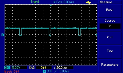

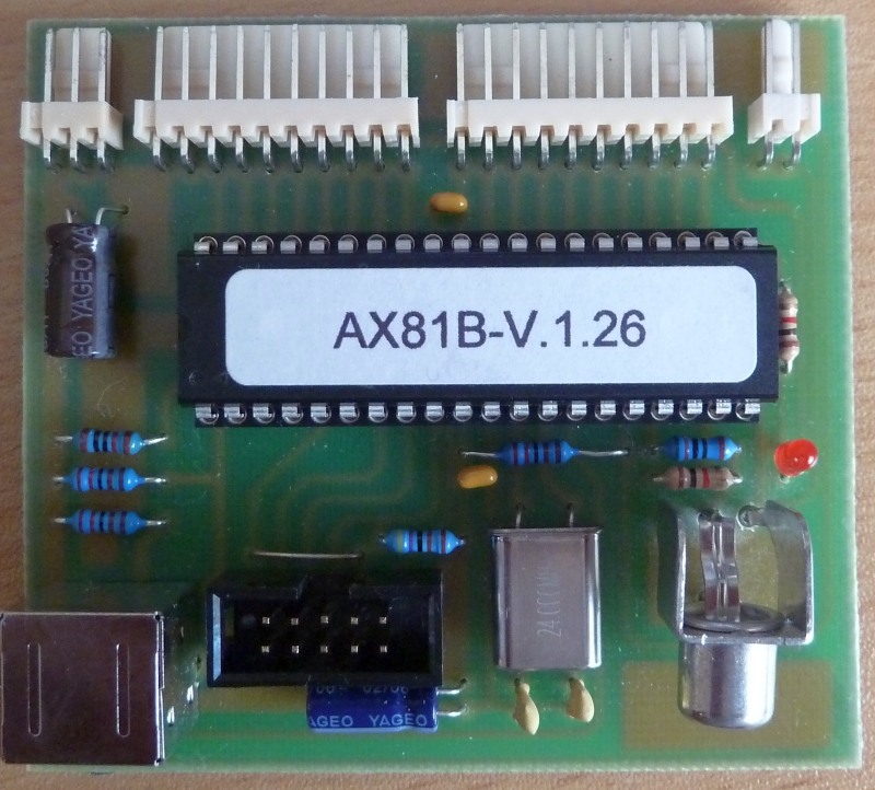

Ich habe mir eine Platine für die Minimalvariante des AX81B (24 Mhz, nur
BAS-Ausgang, dafür I/O-Ports) gemacht und versucht, sie mit dem File
ax81b_v128_cfg2_24m.hex im ATMega1284 zum Laufen zu bringen. Leider ging
nichts. Auf dem Oszi zeigt sich bei den Pins für Video und CSYNC keine
Aktivität. Die Platine und die Bauteile müßten aber in Ordnung sein. Ich
kann damit den ATMega programmieren und habe auch - nach Umlöten des
Widerstandes von PD3 auf PC7 - auch den AX81 mit dem File
ax81_026_m1284p.hex zum Laufen gebracht. Bildausgabe, Tastaturannahme,
SAVE/LOAD auf SD-Card ging tadellos.
Hat jemand mit dieser Hardwarevariante und dem File
ax81b_v128_cfg2_24m.hex schon Erfolg gehabt?
Viele Grüße
Joachim
Hallo Peter,
danke für die schnelle Antwort. Vielleicht baue ich die Schaltung auch
noch auf LR auf.
Ist dein Aufbau auch so, wie auf meinem jpg vom Layout? Ich habe nur den
Jumper Jp1 weggelassen, weil ich die Einstellung auf 'TV' haben will und
damit der Widerstand nur ein pullup ist.
Hast du die Firmware assembliert? Ich habe das Hex-File genommen, das
Jörg im Downloadpaket geliefert hat.
Noch eine Anmerkung zu meinem vorherigem Eintrag: Ich habe zum Testen
mit der Version ax81_026_m1284p.hex natürlich einen 20 Mhz-Quarz
eingelötet.
viele Grüße
Joachim
OP
Hallo Joachim,
kannst Du probieren, ob beim AX81B und 20MHz Quarz etwas beim
CSYNC/Video herauskommt? Die Mega1284P die ich habe, laufen z.B. bis auf
einen mit 25 Mhz Quarz nicht mehr stabil (mit externem Oszillator
schon), das Timing für die 25MHz hatte ich deshalb mittels
angeschlossenem Oszillator ermittelt.
Ich lote momentan u.a. die Möglichkeiten aus, mit (möglichst minimaler)
Zusatzhardware wieder mit 20MHz auszukommen.
Gruß Jörg

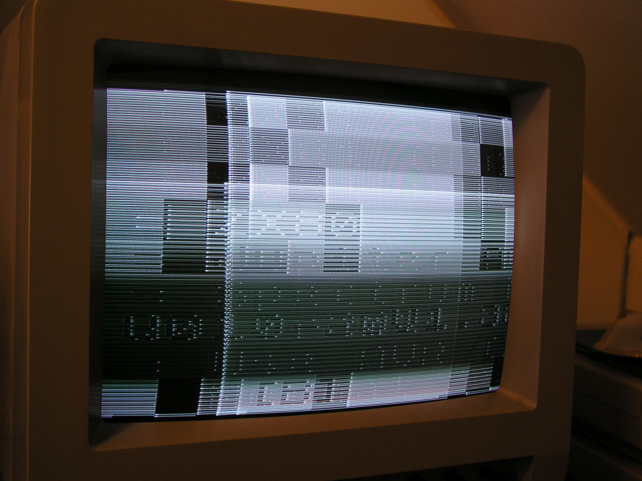

Ach ja.. hatte ich noch vergessen. Der AX81 (ohne b) hat bei mir immer
noch die Probleme, das eine Ctrl-Alt-Del keine Bildschirmausgabe mehr
produziert.. zumindest sehe ich nichts mehr am TFT..(FBAS/Video)..?
Und es wäre schön, wenn man den AX81 in nahe der original
Geschwindigkeit laufen lassen könnte (wie beim AX81b).
Peter

Soo.. ein paar mehr Hinweise evtl..
Habe mir auch wieder einen AX81b aufgebaut mit 2,2k/1k
Widerstandsteilern zur SD Karte hin. 25MHz Quarz.
Ohne Karte einwandfrei. Menue kommt. Tastatur arbeitet. alles ok.
Mit 128MB SanDisk kommt KEIN Bild!?
Mit 1GB (welche im AX81 läuft) kommt CRC error (verschiedenen Werte).
(Auch nach frisch formatieren.. immer CRC error).
Habe darauf hin genau diesen Aufbau wieder zum AX81 umgebaut (20MHz
Quarz + Videoout geändert) und hier läuft alles, wie es soll inkl. der
1GB SD Karte!
Also irgendwas ist da mit dem SD Kartenhandling faul!
Und warum kommt kein Bild/crc error sofort nach dem Einschalten, ohne
das das Menue zur Systemauswahl kommt.. ich dache erst danach greift er
auf die SD Karte zu..?
@Jörg: Evtl. helfen diese Hinweise ja..
Gruß Peter
OP
CRC-Error bedeutet nix Gutes. Und zwar wird beim Start des Intro-Screens
eine Summe der FLASH-Bytes (ohne den Snapshot-Bereich) gebildet und mit
einer vorberechneten verglichen. Bei Nichtübereinstimmung kommt dann der
CRC-Fehler und es wird die aktuell ermittelte Summe angezeigt. Ursache
ist ganz einfach, dass der Controller bei der Frequenz nicht mehr
gescheit funktioniert. Warum das von der angeschlossenen SD-Karte
abhängig ist kann ich nicht sagen, da zu diesem Zeitpunkt noch nicht auf
die Karte zugegriffen wird.

Ich habe heute meinem AX81B, der bisher nicht wollte, einen 24
MHz-Oszillator verpaßt und der AX81B ist als ZX81 tadellos gelaufen. Der
Bildschirm flackert ganz leicht, das kann aber auch an der
Monitoreinstellung liegen. Firmware ist ax81b_v128_cfg2_24m.hex.
SD-Cards (1 GB Platinum, 128 MB Canon) lassen sich einwandfrei auslesen
und beschreiben. Ich habe lediglich die Images, die Jörg mitliefert,
draufkopiert und vorher mit FAT16 formatiert.
Den Card-Reader habe ich mir selbst gebaut (siehe Layout). Den verwende
ich auch schon seit einiger Zeit mit meinem ZX81 über eine PIO.

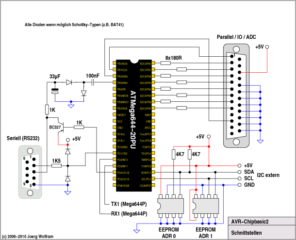

hello Jorg
In the chipbasic2 layout, the two eeprom chps, can not these be used as
extra memory instead of the 'Disk-storage' as originally designed for
the Ax81 boards.
regards

It's not planned to use the I2C EEPROM as storage solution for the AX81.
The old version can use DataFlash but this is removed at the AX81b.

Eine Sache funktioniert aber noch nicht richtig: ich verwende ja das
Pollin-GLCD, das ein M-Signal benötigt. Dieses Signal liegt an PORTD.6;
mit dem Oszilloskop habe ich gesehen, dass es beim ax81b im normalen
ZX81-Betrieb kein regelmässiges Rechtecksignal mit genau 50% duty-cycle
ist - beim "alten" ax81 war es das noch. Ausserdem fällt dieses M-Signal
manchmal (nicht immer) aus, wenn der Tape-Manager aufgerufen wird. Mit
"Ausfallen" meine ich, dass PORTD.6 manchmal entweder konstant auf 0V
oder 5V liegt - das hat das GLCD nicht so gerne: man sieht auf dem
Display, dass irgendwas "komisch" ist (verwaschene/blasse Anzeige).
Grüsse,
Andreas
Hallo Andreas!
Ich habe auch das WD-H3224V-LCD angeschlossen und komme auf das gleiche
Problem. Allerdings verschwindet bei mir das Bild nach ca. 1 Min fast
vollständig. Es ist nur noch ein Schatten vom Cursor zu erkennen.
Ich erzeuge mit einem MC34063AD 25 V. Die liegen beim Verschwinden des
Bildes noch stabil an. Hast du bereits eine Schaltung für deine 21,5 V?
Ich bin mir nicht sicher, ob das Problem bei mir ausschließlich von der
Ansteuerung oder nicht auch von meiner Spannungsversorgung kommt.
Ich habe es noch mit der Firmware V.1.28 probiert. Die V.1.32 kommt
dieses Wochenende dran.
Grüße
Joachim

@Jörg: Du hast wahrscheinlich recht, laut meinem Oszi fehlt beim ax81b
im ZX81-Normalbetrieb jeder 6. low-high bzw. high-low Wechsel im
M-Signal. Warum aber bleibt das M-Signal manchmal konstant auf high oder
low, wenn der Tape-Manager aufgerufen wird?
Wenn Du Änderungen an der Firmware bez. des M-Signals machst, kann ich
gerne mit meinem Oszi nachmessen, was genau passiert...
Grüsse und schönes Wochenende,
Andreas

Die Programme ax81-fsinstall, ax81-read und ax81-write konnte ich mit
MinGW für Windows kompilieren. Es kamen nur Warnmeldungen hinsichtlich
Slash und Backslash, da die Backslashes in den Pfadnamen als Escapes
verstanden werden können.
ax81-fsinstall 32 0 0 0 ist einwandfrei gelaufen. Ich habe damit 32
Tapes und eine Binärdatei erzeugt Mit ax81-write konnte ich P-Files in
das Tape000 schreiben. Die Programme lassen sich in den AX81B tadellos
laden.
ax81-read habe ich garnicht zum Laufen gebracht. Da kommt 'unknown mode'
und 'wrong place'. Mehrmaliges überprüfen der Pfadbezeichnungen brachte
kein Ergebnis. Die Backslashes sind alle richtig gesetzt. Die Ausgabe
des filename ergab 'TAPES81_SPECTAPE_255. Da muss ich noch dranbleiben.
Bei ax81-write ergibt sich noch folgender Fehler: Alle P-Files, egal in
welchem Tape sie stehen, werden in das TAPE000 geschrieben. In diesem
Verzeichenis selbst ist kein P-File. Somit müßte die Binärdatei falsch
beschrieben werden.
Haben schon Leute im Forum Erfahrungen mit ax81-read und -write?
Im Anhang meine veränderten Sourcen und die Exe-Dateien.

Aufgefallen ist mir nur, wenn man ein File aus dem Tape löscht, muss man
den AX81 neu starten, damit man wieder das Inhaltsverzeichnis bekommt.
Das Problem, dass Files immer auf Tape000 geschrieben wurden, ist auch
behoben. Es lag alles an den Backslashes in den Sourcen.
Die Programme ax81-read, -write und -fsinstall laufen tadellos. Ich habe
sie für Windwows-User angehängt. Dabei noch eine bat-Datei, die eine
SD-Card mit 10 ZX81-Tapes vorbereitet (keine für Spectrum, Jupiter und
ZX80). Man muss nur eine SD-Card mit FAT16 formatieren. Ich benutze dazu
SDFormatter. Dann kopiere ich ax81-fsinstall.exe und tape-install.bat
ins Root-Verz.
Nach dem Start von tape-install.bat werden alle Ordner und das Bin-File
angelegt. Nun kopiere ich in jeden Unterordner (z.B. TAPE000 oder
TAPE001) die Programme ax81-read.exe und ax81-write.exe. Zuletzt kopiere
ich die ZX81-Programme, die ich z.B. im TAPE000 haben will in den Ordner
TAPE000 und starte in diesem Ordner das Programm ax81-write.exe. Jetzt
werden die ZX81-Programme in das Bin-File geladen. Fertig.
Wenn ich Programme im AX81B erstellt und auf Karte gespeichert habe,
kann ich diese in den PC laden. Dazu muss man auf dem PC in das
Tape-Verzeichnis gehen, in dem das Programm gespeichert wurde (Z.B.
TAPE001). Dort startet man das Programm ax81-read.exe. Nun werden alle
Programme aus dem Bin-File für dieses Tape in den Ordner geschrieben.
Fertig.
Ich habe die Beschreibung nochmals hier eingegeben, damit auch reine
Windows-User sehen, wie einfach es ist, in Windows Programme auf und von
der SD-Card zu bringen.

Hallo Jörg,
ich habe gerade Deine neue Version 1.33 des AX81b ausprobiert (Danke!!!)
und kann bestätigen, dass das M-Signal aus PORTD.6 nun korrekt aussieht,
d.h. schöne 50 % duty-cycle und es bleibt auch so, wenn der Tape-Manager
aufgerufen wird. Auch sonst scheint alles zu funktionieren...

ich hatte mich lange im Bereich AVR / CPM herumgetrieben und bin daher
bisher nicht dazu gekommen, dieses Projekt umzusetzen. Nun habe ich es
aber mal auf LR-Platine umgesetzt (siehe Bild).
Ich hoffe, hier liest noch jemand, der mir helfen kann...
Ich habe die Variante 2 mit 24MHz gewählt.
Was funktioniert: Die LED blinkt nach einigen Sekunden im Sekunden-Takt.
Aber die Ausgabe auf BAS scheint nicht richtig zu klappen. Man kann auf
dem Monitor zwar so was wie "ZX80" und anderes in Geisterschrift sehen
und nach einigen weiteren Sekunden verschwindet das dann. Wenn ich auf
der Tastatur tippe, "tut sich auch was".
Aber lesbar ist das nicht. Habe auch einen anderen Monitor verwendet,
der synct gar nicht.
Woran könnte das liegen? Habe ich im Bereich des Quarzes geschlampt? Ich
habe 22pF genommen, weil ich 18pF gerade nicht da hatte - ist das
schlimm? Scheint ja zu schwingen...
"Masse" ist auf LR ja eher wenig...
Vielen Dank!

VSync messen - mit Oszi oder Frequenzzähler?
Und wieso überhaupt? In der BAS-Anbindung wird der Pin doch gar nicht
verwendet (M-Faktor), stattdessen HSync/CSync....?
Ich mess mal :-)
EDIT: Wir kommen der Sache näher. Mein Zähler sagt 16,7 Hz (Statt wie
gefordert 30) am VSync. Und dann habe ich mal den Quarz gemessen: An den
Pins liegen 8MHz statt 24MHz an.
Oszi sagt das gleiche.
Als ob der Quarz nicht bei 24MHz schwingt sondern bei einem drittel.
Fuse Bits sind so eingestellt:
FUSE LOW    =    0xe6
FUSE HIGH    =    0xd1
FUSE EXT    =    0xfc
(Full Swing)
Habe mal weiter recheriert. Der Quarz ist von Reichelt - da gibt es wohl
schon mal das Problem, dass es keine Grundton- sonder Oberton-Quarze
sind... echte 24MHz Quarze scheinen schon selten zu sein...
Wo habt ihr die bestellt?
Setze mal Low Fuse auf FF. Du hast mit FC "extern Crystal Oszillator
mit 3-8 MHz eingestellt. Das wird mit einem 24 MHz Quarz nicht gut
gehen.
MfG Paul
Hallo Paul,
meinst du wirklich LFUSE oder EXT mit FF? Laut meinen Unterlagen sollte

So, setzen Fluse auf FF hat nicht gebracht, der dümpelt immer noch bei
8mhz rum...
Gibt es eine andere Chance, den auf 24mhz zu bewegen? Kleinere Cs?
Sonst die Frage: wo bekommt ihr ECHTE 24er Quarze her?
Und welcher Quarz 12 oder 14 wäre für rein BAS PAL richtig?

Marcel A. schrieb:
> Habe noch mal bei Reichelt geschaut, was ich da gekauft hatte:
> "24,0000-HC18 Standardquarz, 3. Oberton, 24,0 MHz"
> Kann das überhaupt klappen?
Dazu muss man von dem Xout-Pin des Controllers einen auf Grundwelle
abgestimmten Saugkreis (10µH/33pF) nach Masse schalten. Der verleidet
dem Quarz die Grundwelle.
Habe ich früher bei den AT89C2051 gemacht, müsste bei ATmega aber
genauso klappen.
@souleye:
Super, das mit dem Saugkreis hat funktioniert. Ist aber etwas
empfindlich. Die lfuse habe ich auf FF stehen.
@Wolfgang
Der Startbildschirm kommt.
Dann erscheint "no card" - klar, habe ich noch nicht dran.
Dann kommt einige Sekunden schwarzer Bildschirm und dann der ganze
Bildschirm voller schwarzer Vierecke - und nur "Zucken" bei
Tastatureingabe.
F12 ruft aber ganz sauber den Monitor auf.
Müsste das nicht auch ohne SD-Card laufen???
Marcel
Aktueller Stand:
Ich habe den SD Card Reader angeschlossen und eine wie beschrieben
vorbereitete SD-Card eingelegt.
Nun kommt: No Card    No MBR found  (ohne Karte nur No card)
Ja wie?
Danach geht er entweder in einen weißen Bildschirm oder voll mit
schwarzen Kästchen. Wenn ich den Finger an den Quarz lege, kommt auch
schon mal "Datenmüll".
Der Debug-Monitor arbeitet dagegen einwandfrei.
Kann es daran liegen, dass der Quarz nicht richtig "sauber" schwingt?
Oder hat noch jemand eine Idee?

Es kann auch sein, dass Dein ATMega die 24MHz nicht mehr oder nur
eingeschränkt mitmacht. Dann wäre vielleicht die 12/14... MHz Variante
eine Alternative. Manchmal hift es auch, zusätzliche
SMD-Blockkondensatoren direkt zwischen die VDD und VSS Beinchen zu
löten.
Hallo Wolfram (:-))
Das mit dem Takt vermute ich auch. Ein anderer ATMega ging gar nicht und
der hier schwingt nur bei lfuse=FF (statt E6). So richtig stabil ist das
nicht.
Aber ich bin mir in 4 Dingen beim SD-Card Reader auch noch nicht ganz
sicher:
a) sollte der ZX81 nicht auch hochlaufen, wenn KEINE SD/Reader
angeschlossen ist oder ist das zwingend erforderlich?
b) Warum erscheint sowohl NO CARD als auch NO MBR FOUND? Wenn keine
Karte, dann auch kein MBR... Wenn ich die Karte rausnehme, dann
erscheint nur NO CARD
c) Ist der Inhalt der Karte so richtig? Habe mal den Inhalt von GParted
und ll angehängt. Bei AX81b ist das ja anders geworden
d) zum Reader selber: Ich hatte mir mal vor Monaten bei e* China solche
Reader wie im Bild geholt, die direkt MOSI, MISO usw. herausführen. Da
ist auch schon ein 3,3V Spannungsregler und ich glaube eine Diodenleiste
drauf. Die habe ich dann so angeschlossen wie in deiner Beschreibung
(MISO/MISO...). Geht das so? Ich frage, weil im Layout z.B. von Peter
Sieg oder Ulrich Radig da gar keine Dioden/4050er auftauchen... Ich
meine aber, dass MOSI=DO und MISO=DI ist... Macht es Sinn, hier einfach
mal einen einfachen (Pollin-)Reader so anzuschließen wie im Bild (Peter
Sieg)? Nicht dass ich da noch einen logischen Bock geschossen habe...
Ich hätte jetzt angenommen:
AVR                Reader
MISO ------------- DI  (PIN 2)
MOSI - SP-Teiler - DO  (PIN 7)
SS   - SP-Teiler - CS  (PIN 1)
SCK  - SP-Teiler - CLK (PIN 5)
GND  ------------- GND (PIN 3, 6) / VSS
VCC  -3,3V Reg. -- VCC (PIN 4)
(SP-Teiler = Spannungsteiler 1,8k/3,3k)
Hier habe ich mich natürlich vertan:
(DO/DI vertauscht)
Richtig:
> AVR                Reader
> MISO ------------- DO  (PIN 2)
> MOSI - SP-Teiler - DI  (PIN 7)
> VCC  -3,3V Reg. -- VCC (PIN 4) 3,3V
hat keiner eine Idee zumindest zu den Fragen a) - c)?

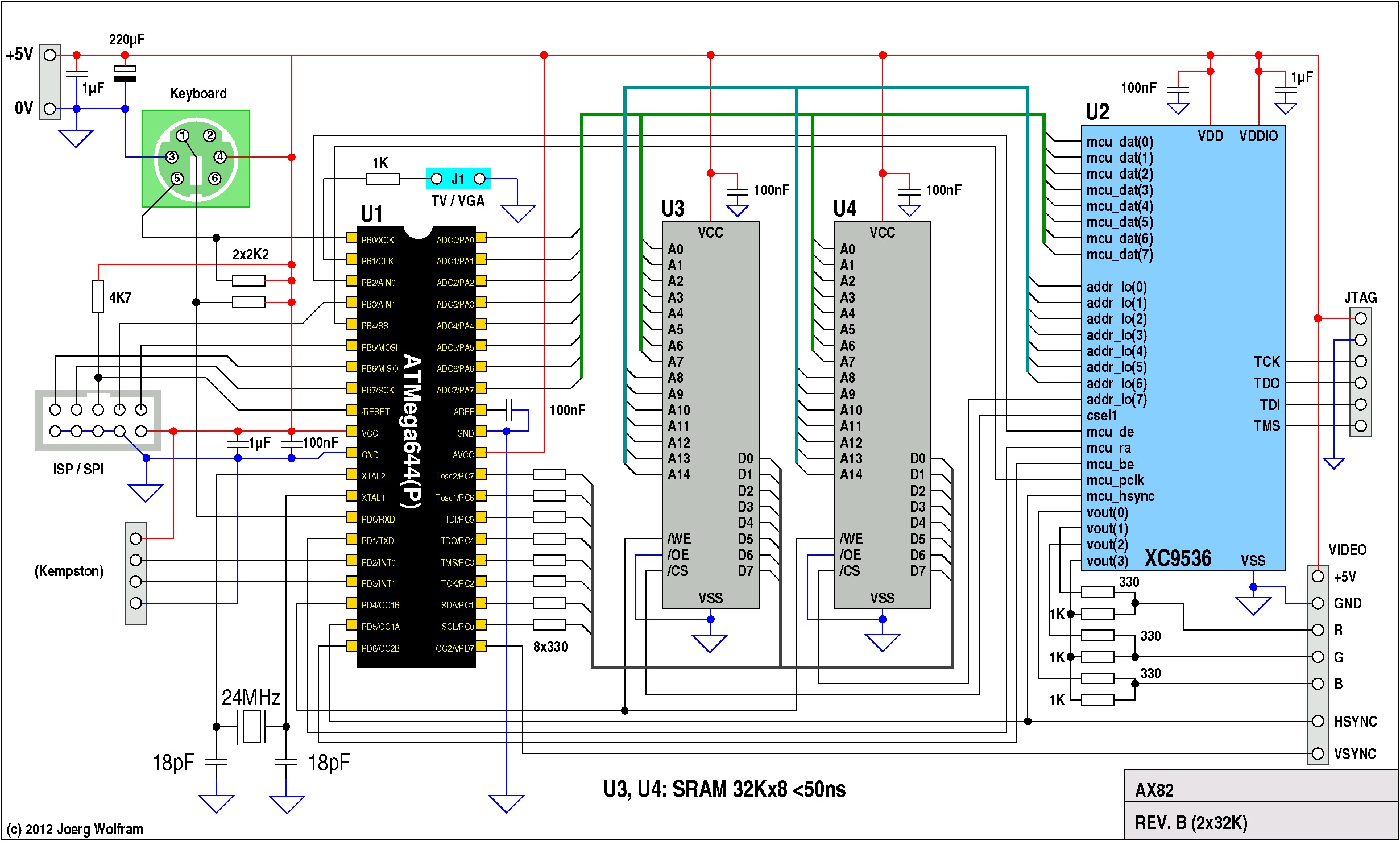

@ Dominik
Hast Du die Brücke zwischen RGB und PD3 (TX1) drin? Beim AX81(B) erfolgt
die Videoausgabe über den USART1 und nicht mehr über die Portpins,
welche hochohmig geschaltet sind. Allerdings weiß ich jetzt nicht, was
Du mit "in Farbe" meinst, denn der AX81 kann nur S/W. Oder halt
Schwarz/gelb, wenn man die Blau-Leitung offen lässt etc.

Hallo Jörg,
danke für die Antwort. Ähm ich glaube nicht, ne. Da ich ja wie gesagt
das unangetastete CB2 Board habe.
Ok, also Farbe geht gar nicht, das wusste ich nicht. Dann werde ich mal
die einfache variante bauen mit BAS.

habe jetzt ein Bild aber überhaupt kein stabiles!! Sehe nur grün,
flackern und dann nix mehr!
Habe die 0.28er Version gebrannt und mal die
ax81_m644p_tvl_sd_pd3pd4.hex versucht...
fuses bleiben doch gleich!
Habe RGB mit PD3 gebrückt. 16 Farberweiterung ist noch dran, also kein
Jumper1 und keine 10K am PD3. Mit 10K geht's auch nicht... nur ein
instabiles, grünes Bild
