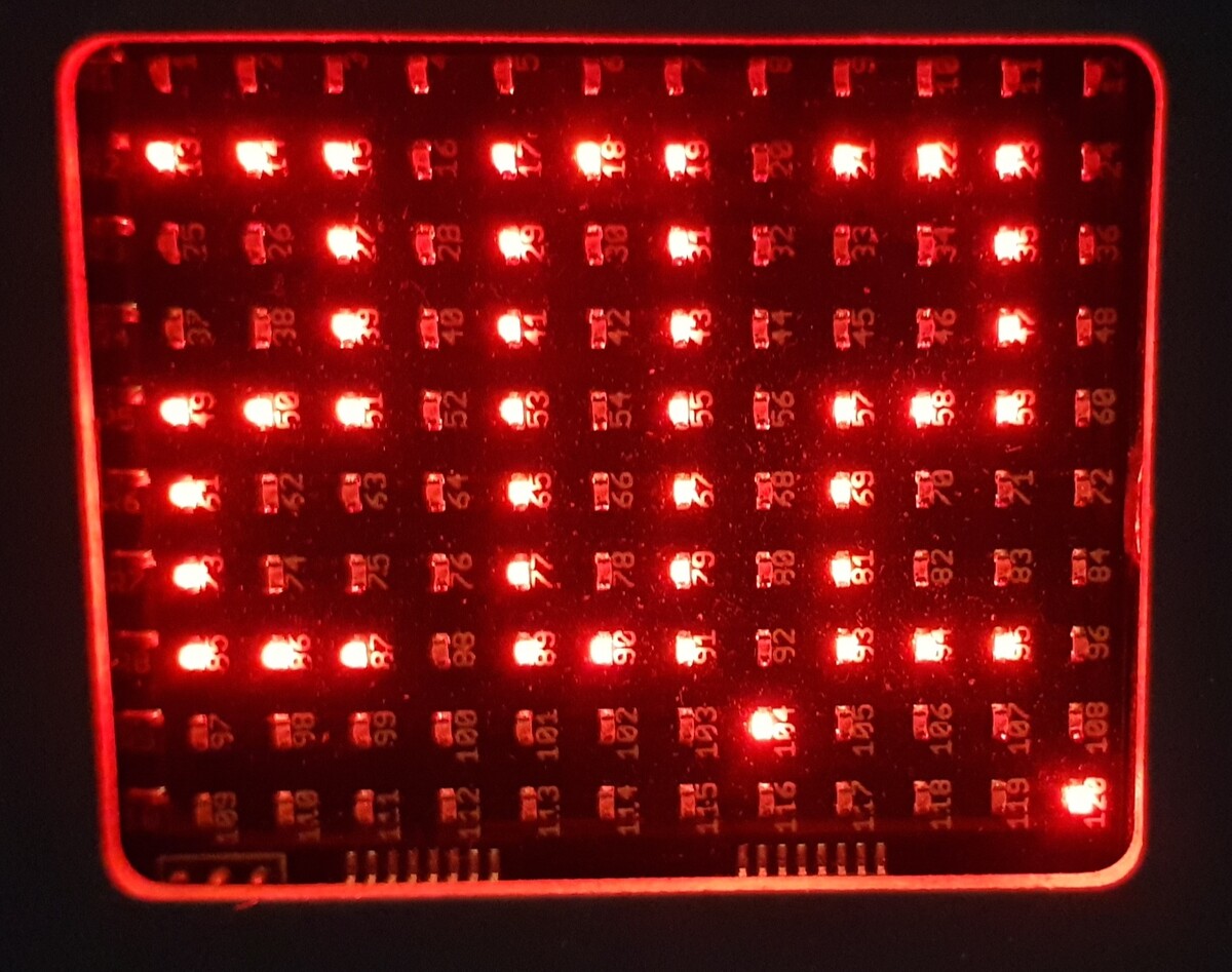

Man kann LEDs auch sehr sparsam betreiben. Aber unter 1 mA für alle notwendigen LEDs ist schon sehr sportlich. Das gezeigte Bild mit ca. 40 LEDs kommt mit weniger als 8 mA aus. Da geht noch was, aber unter 1 mA? Wenn man die LEDs mit einem sehr kurzen Impuls anspricht, muss man den Widerstand nicht so hochohmig wählen. Alternativ habe ich mal was mit LCD gesehen: http://www.technoblogy.com/show?19K8
Uwe K. schrieb: > Alternativ habe ich mal was mit LCD gesehen: Unglaublich. 2 Leute zeitgleich mit dem gleichen Link :)
Ich war zu langsam...
#6952004
Uwe K. schrieb: > Das gezeigte Bild mit ca. 40 LEDs kommt mit weniger als 8 mA aus. Da > geht noch was, aber unter 1 mA Kein Problem, geschichte Elektronik schaltet alle in Reihe und dann reichen 200uA. Ist halt blöd, wenn morgens schon die Sonne auf geht und man auf seinem Wecker nicht mehr lesen kann ob man verschlafen hat

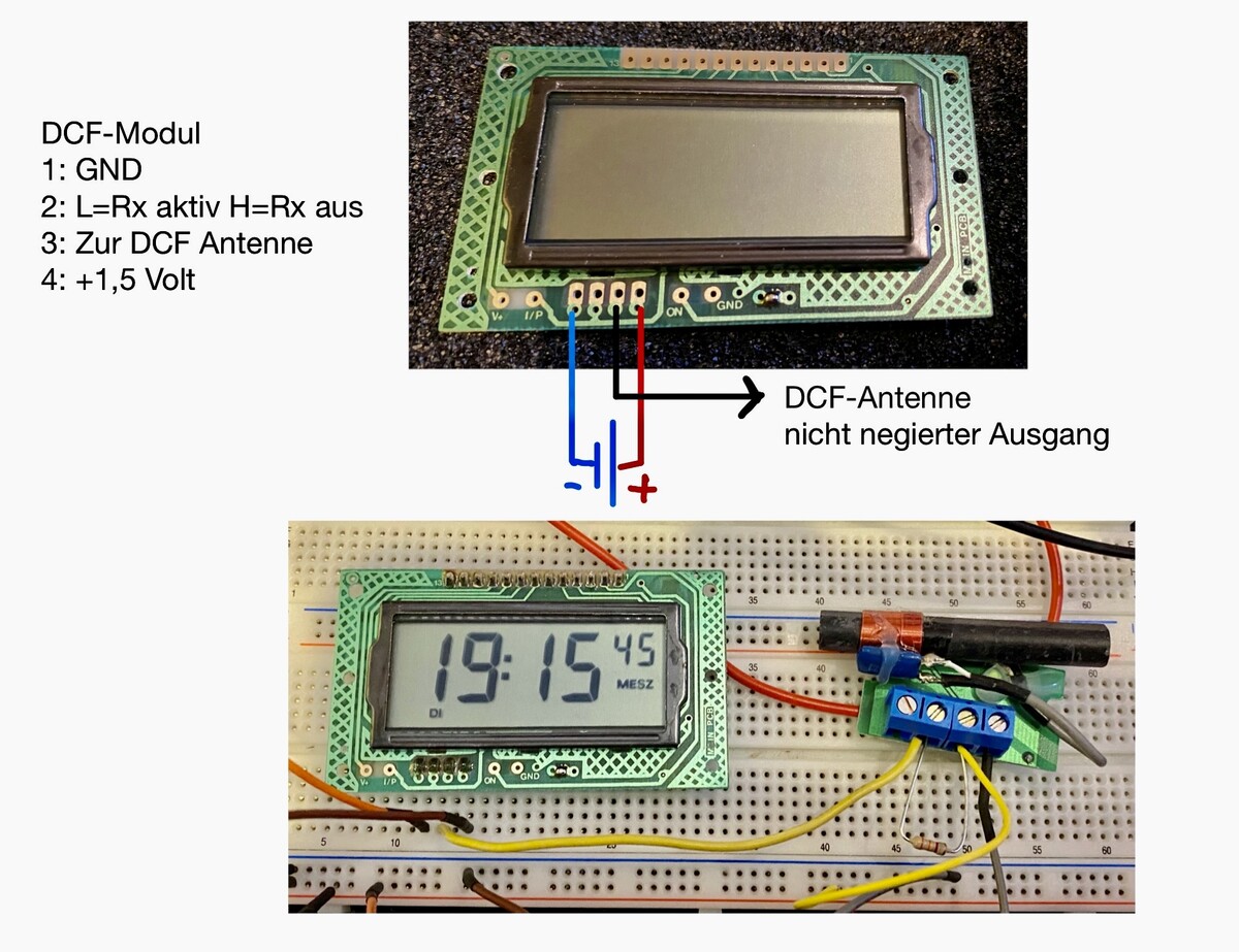

@Jörg R. Mich interessiert das Display, offenbar "feste Masken" aber guter Kontrast @µA/1.5V. Reverse-Hack oder erhältlich? Die Scheiss-Position des ":" ärgert ästhetisch leider sehr, waren da wieder die "stil-befreiten Teeny-Nerds" am Werke?
Jörg R. schrieb: > Fix und fertig, Stromaufnahme im uA-Bereich;-) Hast du da noch mehr infos zu?

David P. schrieb: > Jörg R. schrieb: >> Fix und fertig, Stromaufnahme im uA-Bereich;-) > > Hast du da noch mehr infos zu? Das Modul gab es vor Jahrzehnten mal bei Conrad. Zeigt Uhrzeit und Datum an und ist in der Lage Nebenuhren anzusteuern, inkl. Umstellung auf Sommer- bzw. Winterzeit, bei Zeigeruhrwerken. Stellt man die Nebenuhr auf 12 Uhr und versorgt dann das Modul mit Strom stellt sich die Nebenuhr korrekt ein, ohne händisches eingreifen. Das Modul schickt dazu die korrekte Anzahl an Impulsen um die Nebenuhr zu stellen. Es läuft mit 1,5V und das mit einer AA-Zelle ziemlich lange

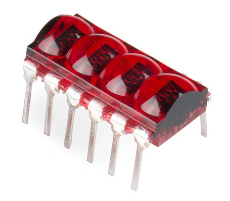

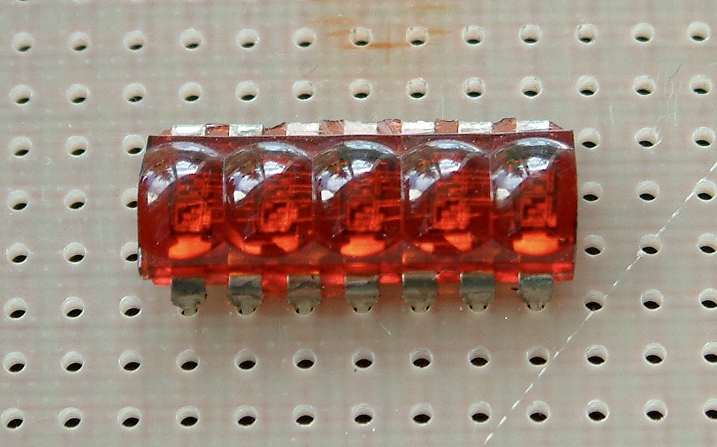

Hermann Kokoschka schrieb: > Kennt Ihr noch diese traumhaften Teile, "Bubble-Display" im DIL-Gehäuse? > Davon sind mir vor Jahren 8 Stück in sogar 5-stellig zugelaufen, > heute praktisch kaum noch zu bekommen und in Gold aufgewogen. Sehr schönes Display. Einige davon habe ich auch noch, allerdings 5-stellig..sogar unbenutzt;-) Mal sehen, vielleicht schicke ich Richard eines davon, er bekommt eh noch Displays von mir.
Jörg R. schrieb: > Hermann Kokoschka schrieb: >> Kennt Ihr noch diese traumhaften Teile, "Bubble-Display" im DIL-Gehäuse? >> Davon sind mir vor Jahren 8 Stück in sogar 5-stellig zugelaufen, >> heute praktisch kaum noch zu bekommen und in Gold aufgewogen. > > Sehr schönes Display. Einige davon habe ich auch noch, allerdings > 5-stellig..sogar unbenutzt;-) > > Mal sehen, vielleicht schicke ich Richard eines davon, er bekommt eh > noch Displays von mir. Die Displays sind traumhaft schön. Ich baute mit einem Vierstelligen in 1982 ein 144MHz 2-m Handfunksprechgerät. Ein ISL7217 steuert es als Herz. Die wurden damals von Hewlett Packard unter 5082-7415 kategorisiert. Ich habe ein rotes 3M Privat Filter davor und nan kann es sogar noch bei direkter Sonneneinstrahlung von oben seitlich perfekt ablesen. https://tronixstuff.com/2012/04/07/hewlett-packard-5082-7415-led-display-from-1976/ https://www.datasheets360.com/pdf/-8099882859277639708

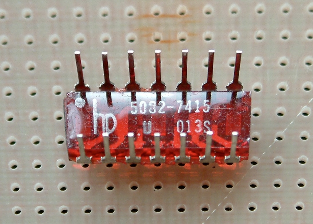

Passend zu den HP Displays 5082-7415 habe ich noch den passenden Uhrenchip. Es ist der ICM7045 von Intersil. Der Chip kann wahlweise als 6-stellige Uhr betrieben werden, oder als 8-stellige Stoppuhr. Umschalten zwischen den Modi geht allerdings nicht, also entweder..oder. Es sind kaum externe Bauteile notwendig, der Chip steuert das Display direkt an. Der Chip arbeitet runter bis 2,5V. Das Display lasst sich über Tastendruck abschalten, die typische Stromaufnahme beträgt dann 180uA. Der Chip kommt für den TO aber nicht in Frage weil er das Display nicht abschalten möchte. Er ist allerdings auch nur noch schwer erhältlich weil er schon lange nicht mehr hergestellt wird. Richard habe ich mal 2 davon zukommen lassen. Wie immer hat er interessante Bilder und Informationen geliefert. https://www.richis-lab.de/clock02.htm Sehr beeindruckend was Richard abliefert;-) Hier mal ein anderes 4-stelliges Display, mit integrierter Elektronik: https://www.richis-lab.de/Opto05.htm
Jörg R. schrieb: > Passend zu den HP Displays 5082-7415 habe ich noch den passenden > Uhrenchip. Es ist der ICM7045 von Intersil. Der Chip kann wahlweise als > 6-stellige Uhr betrieben werden, oder als 8-stellige Stoppuhr. > Umschalten zwischen den Modi geht allerdings nicht, also entweder..oder. > Es sind kaum externe Bauteile notwendig, der Chip steuert das Display > direkt an. Der Chip arbeitet runter bis 2,5V. Das Display lasst sich > über Tastendruck abschalten, die typische Stromaufnahme beträgt dann > 180uA. > > Der Chip kommt für den TO aber nicht in Frage weil er das Display nicht > abschalten möchte. Er ist allerdings auch nur noch schwer erhältlich > weil er schon lange nicht mehr hergestellt wird. > > Richard habe ich mal 2 davon zukommen lassen. Wie immer hat er > interessante Bilder und Informationen geliefert. > > https://www.richis-lab.de/clock02.htm > > > Sehr beeindruckend was Richard abliefert;-) > > Hier mal ein anderes 4-stelliges Display, mit integrierter Elektronik: > > https://www.richis-lab.de/Opto05.htm Ja, die VQC10 machen mich auch schwach. Hier kann man sie in "Action" bewundern: Beitrag "Re: Zeigt her eure Kunstwerke (2020)" Wir haben im Vergleich heutzutage eine Menge an Spezial Halbleiter Auswahl verloren. Das Problem ist, dass man damals fuer High-Tech Zeugs notgedrungen ASICs aller Art herstellen musste. Heute machen uC + Displays allerlei Art alles. Da ist die damalige Spezialisierung nicht mehr (so) notwendig, da uC für fast alles einsetzbar sind. Und wenn nciht gibt es FPGA/CPLDs. HP-Optos waren ja in vielen professionellen Geräten zu finden. Deine LED Displays wurden damals sehr oft in HP Survey Geräten und speziellen Test Instrumenten verwendet. Auch in der 1970er HP LED Armbanduhr (Bin aber hier nicht sicher) und natürlich viele ihrer Calculators. Ich habe noch einen funktionierenden Original HP-35. Den kaufte ich in einen kleinen Country Store westlich von Port Alberni auf Vancouver Island für nur $7. Leider kein Ladegerät und sonstiges Zubehör. Aber immerhin... Ich liebe die alten HP Journals zu lesen. Da sind so viele interessante Entwicklungsberichte und Konzepte von HP enthalten und haben viel Lernpotenzial. In den 80er Jahren hatte HP tolle Portabel Rechner/Calculatoren. Jeder kennt doch den HP-41C mit Kartenleser, Drucker, Peripherie Erweiterung mit HP-IL, den HP75C, HP-71B, HP-67 und der HP-85A. Mit einem HP-71, Floppy Drive, und Drucker machte ein Freund und ich damals in den 80ern das Data processing, Sortierung und Formatierte Ausgabe der Renndaten für einen 300 Teilnehmer Triathlon. Kein Mensch wollte glauben, dass dieses kleine Ding für so etwas fähig war. Mit HPs Rocky Mountain BASIC konnte man viel anstellen. National Semcionductors hatte damals auch eine reiche Anzahl von LED Cluster Displays. Fairchild hatte die schönen kompakten FND70/357 7-Segment Displays. Die 80er war für mich eine tolle Zeit
Gerhard O. schrieb: > Die 80er war für mich eine tolle Zeit Wem sagst Du das..;-) Ist jetzt zwar etwas OT, aber Ende der 70er habe ich meine ersten 2 LEDs gekauft, in einem richtigen Geschäft. Rot, 5mm, diffus. Stückpreis ca. 1,- DM. Eine davon habe gleich gehimmelt, wegen vollkommener Unkenntnis;-( Die 2te hatte es dann besser;-) Gerhard O. schrieb: > Ich habe noch einen funktionierenden Original HP-35. Glückwunsch;-) Mitte der 80er hatte ich einen HP-33E.Der wurde mir dann aus meinem Auto geklaut. Einige Jahre später habe ich dann einen HP41CX bekommen. Der funktioniert heute noch, hat allerdings bei weitem nicht den Charme derer mit den roten Displays.

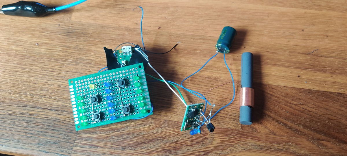

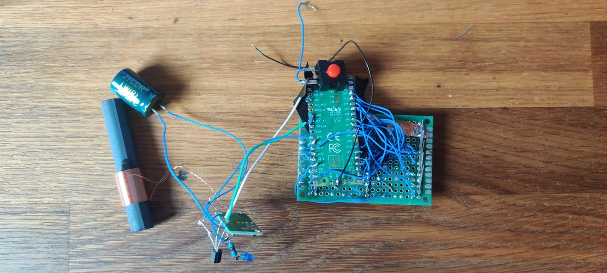

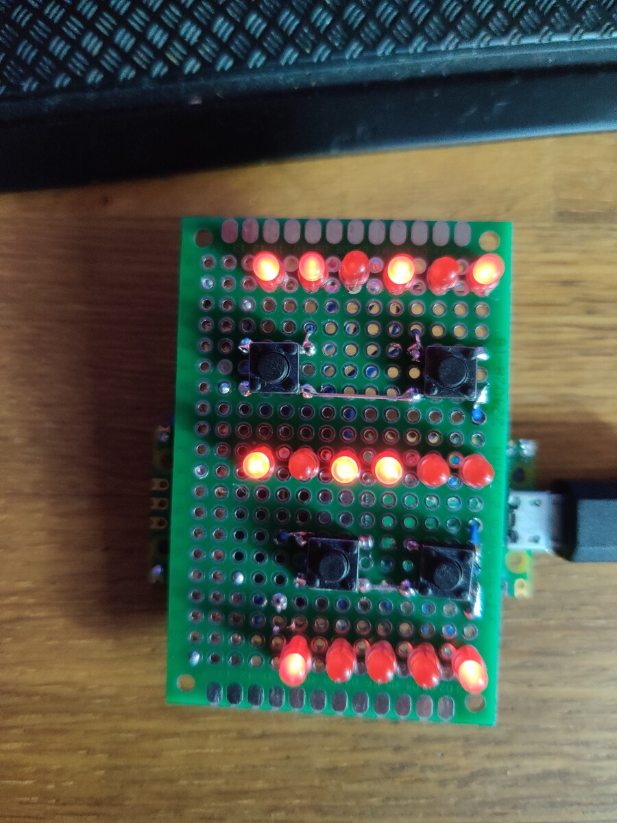

Ich hab mal was gebastelt. Ist weder LCD noch 7 segment Anzeige noch stromsparend, aber ich hatte alles zu Hause und es funktioniert grob. Der Mikrocontroller ist ein pi pico. Ich weiß der scheint hier unbeliebt zu sein, aber er lag grad auf meinem Schreibtisch und hatte genug Pins.
#6956033
David P. schrieb: > Der Mikrocontroller ist ein pi pico. Ich weiß der scheint hier unbeliebt > zu sein Nicht bei mir. Ich finde den ziemlich toll, er bietet ein extrem gutes Preis/Leistungs-Verhältnis. Nur an der Dokumentation muss der Hersteller noch deutlich nacharbeiten, das ist bisher unbefriedigend. Nichtmal funktional vollständig, von der völlig ungenügenden elektrischen Spezifikation mal ganz zu schweigen...
David P. schrieb: > Der Mikrocontroller ist ein pi pico. Ich weiß der scheint hier unbeliebt Mag sein, aber stromsparend?
Wendels B. schrieb: > Mag sein, aber stromsparend? Ich hab doch in dem Beitrag selbst geschrieben dass es nicht stromsparend ist.
#6956069
Wendels B. schrieb: > Mag sein, aber stromsparend? Das ist das Problem, die elektrischen Kennwerte des Pi Pico sind leider völlig ungenügend dokumentiert. Da sieht es ja sogar bei Expressif noch vergleichsweise gut aus. Klar, man kann selber messen. Aber das kann's ja wohl nicht sein. Sowas gehört dokumentiert.
David P. schrieb: > Ich hab doch in dem Beitrag selbst geschrieben dass es nicht > stromsparend ist. Verdammich, hab ich ueberlesen.

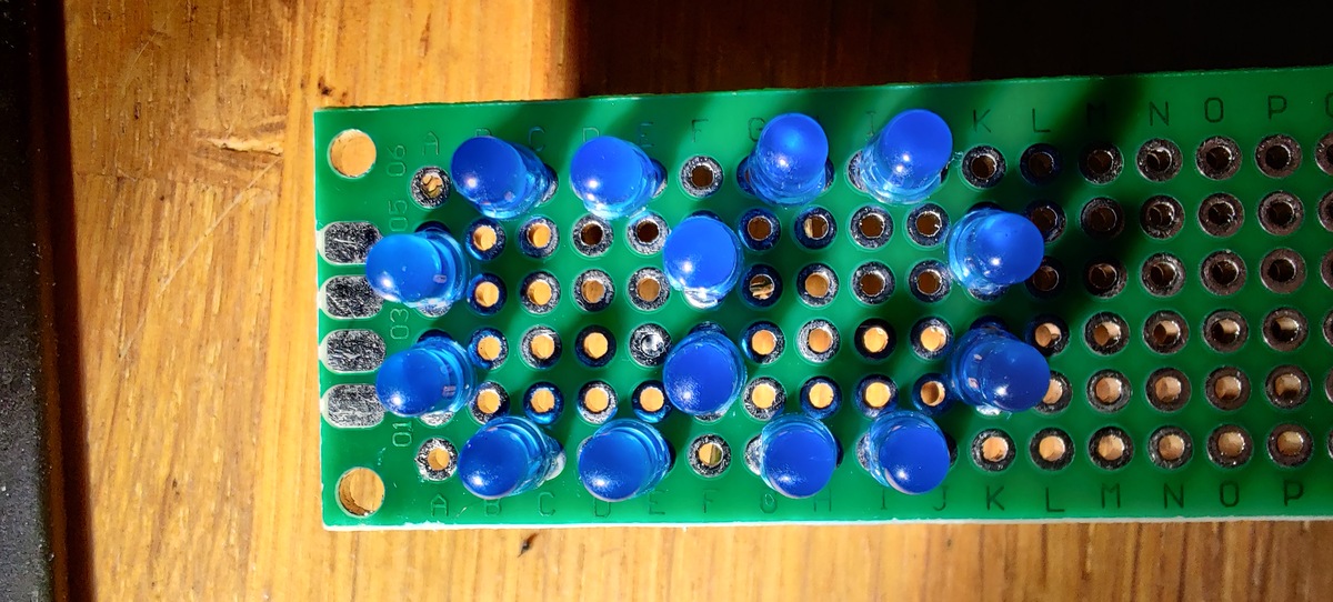

Ich habe gestern abend noch eine low voltage LED nachgerüstet, damit ich die uhr rechtzeitig auflade. Sie läuft jetzt seit 8h und ich habe einen Zeitdrift von unter 0.5s. Kann man natürlich erst richtig nach ein paar Tagen einschätzen.
David P. schrieb: > Ich habe gestern abend noch eine low voltage LED nachgerüstet, Was ist eine „low voltage LED“?🤔
Jörg R. schrieb: > Was ist eine „low voltage LED“ Das hätte ich anders schreiben sollen. ich habe an einen analogen input die batteriespannung angelegt und wenn die unter 3V fällt geht eine LED an, die mir zeigt, dass der akku geladen werden muss. Der Begriff low voltage LED war schlecht gewählt

Meine LEDs scheinen irgendwie nicht sonderlich lang zu halten. Ich hab die in ner relativ großen Packung bei amazon geholt, aber hab das gefühl, dass die qualitativ nicht gut sind. Da ich grob 50 micro ampere pro LED nutze, glaube ich nicht, dass es zu viel Strom ist. Kann mir jemand gute 3mmLEDs empfehlen? Oder sind die 3mm LEDs an sich anfälliger?
Die Lichterketten- Leds vom Lidl (die Batteriebetriebenen) (für 2,99) (20 Stück in der Kette) leuchten sehr gut sichtbar noch bei 150- 200 Mikroampere (hab welche abgeschnitten und einzeln getestet). Ich find, das ist schon recht niedrig. (Preis pro Stück: 15 cent..)
Vor ein paar Tagen ist mein DCF77 Modul gekommen. Nach ein paar Startschwierigkeiten läuft das ganze jetzt. Ich habe auch noch den Pico ein wenig getuned und habe jetzt einen Stromverbrauch von ca 7mA, natürlich variierend, je nachdem wie viele LEDs leuchten. Das einzige, was mich wundert, wenn eine LED angeschaltet wird, steigt der Stromverbrauch um ca 0,5mA, während die LED rein rechnerisch nur 40 micro Ampere bekommt. Ich steure die LEDs recht unkonventionell über die internen PullUp Widerstände an, die je 80 kOhm haben. Hat jemand ne idee, woran das liegen könnte? Vielen Dank schonmal für eure Hilfe, ohne Euch wäre das nicht so schnell und einfach gegangen.

Hier die Bilder. Die LEDs sind alle parallel auf Messe gelegt, die gios schalten die pullup Widerstände an, wenn eine LED an sein soll und aus, wenn sie ausgeschaltet wird. Das Dcf77 Modul läuft einmal pro stunde. Den Transistor brauche ich, weil das Signal zu schwach ist und am pico nicht erkannt wird. Die LED am Dcf77 ist nur um zu erkennen dass das Modul läuft und der Empfang gut ist. Der Kondensator ist parallel zur Stromversorgung des DCF77. Im Internet stand, dass das den Empfang verbessern kann. Da ich anfangs damit Probleme hatte, habe ich ihn angeschlossen, sollte aber ja keinen wirklichen Einfluss auf den Stromverbrauch haben
Ok ich habe noch ein anderes Problem. Wenn ich den Pico über meinen PC mit Strom versorge, klappt der DCF77 Empfang nahezu direkt. Betreibe ich ihn hingegen über 3V habe ich große Probleme überhaupt ein Signal zu bekommen. Hat jemand eine Idee woran das liegen könnte, und noch besser, wie ich es beheben kann?

David P. schrieb: > ... Der Kondensator ist parallel zur > Stromversorgung des DCF77. Im Internet stand, dass das den Empfang > verbessern kann. Da ich anfangs damit Probleme hatte, habe ich ihn > angeschlossen, sollte aber ja keinen wirklichen Einfluss auf den > Stromverbrauch haben Das kann nach hinten losgehen, da die Stromspitzen dann über den Elko gepuffert werden und die Ausgleichsströme zum Elko ein Störfeld erzeugen. Die Größe des Störfelds hängt von folgenden Dingen ab: - Abstand Elkoleitung-Antenne - Abstand beider Elkoleitungen zueinander - Widerstand der Leitung Empfanger-Akku - Stromspitzen des Empfängers Der Aufbau wie im Bild IMG_20220205_095953.jpg ist somit fast der Worstcase. Nur die äußerst geringen Stromspitzen vom Empfänger retten dir den Empfang. TIPP: - Elko darf viel kleiner sein - unbedingt kürzere Elko-Zuleitung - unbedingt einen Widerstand (etwa 100..1000 Ohm) in die VCC-Leitung zum Empfänger einbauen Damit ist zumindest schon mal eine Fehlerquelle beseitigt.
MaWin schrieb: > Wenn du ihn an einem Eingang mit 5V versorgst, wird intern auf 3.3V(?) > für den Rp2040 runtergeregelt. Stopfst du am selben Eingang nur 3V rein, > kann der Regler nicht regeln sondern liefert mit seinen eigenen > Verlusten nur noch 2.5V an den Raspberry Pico und dein DCF77 Modul was > bei so geringer Spannung nur noch schlecht funktioniert. Der RP2040 arbeitet intern mit ca 1V spannung, kann im Code festgelegt werden. Ich habe die spannung am DCF modul gemessen, hier liegen immer 3.22V an, egal ob über 5V oder über 3V betrieben. Franz schrieb: > Elko darf viel kleiner sein welche Größe sollte ich denn hier ca verwenden?
#6966794
Ein anständiger Empfänger sollte meiner Meinung nach überhaupt keinen Elko benötigen. Falls man sicherheitshalber trotzdem einen einbaut, dann sollten 10µF reichen. Ganz wichtig: Nur zusammen mit einem Widerstand in der VCC-Leitung verwenden, da sonst kontraproduktiv.
Der Empfang funktioniert wieder. Scheinbar erzeugt der Pico Störfrequenzen, weshalb die antenne 15cm davon entfernt sein muss. Das mit dem Stromverbrauch verstehe ich aber immer noch nicht. Wenn ich den Masse Pol aller LEDs vom Pico trenne, sinkt der Strom um ca 2mA, je nach Anzahl der leuchtenden LEDs. Wenn ich aber über den Masse Pol die LEDs messe, komme ich auf ca 0,3mA bei 8 leuchtenden LEDs, also 37uA. wo gehen denn die anderen 1,7mA verloren?
