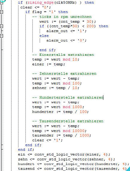

Modulo-Operationen und Divisionen zuhauf, fallende Flanken auf einem
Taster, der dann einen Vergleichswert asynchron ändert. Jungs, das hat
Niveau. Sowas kommt, wenn Programmierer mit VHDL auf ein FPGA
losgelassen werden. Stimmts?
> an der Hochschule Merseburg
Kennt sich da keiner mit den Grundlagen von FPGA-Design aus?    :-o
Habt ihr analysiert, was euch diese Divisionen kosten?
Warum zählt ihr nicht einfach gleich dekadisch?
Ist der Schalter entprellt?
Wie war das mit dem Einsynchronisieren?

> es gibt Anwendungen für schnelle und breite Operationen, die auch Platz
> beanspruchen dürfen - wenn auch nicht im Umfeld der PWM-Erzeugung :-)
Es geht dabei nicht mal um die Erzeugung einer (recht simplen) PWM,
sondern darum, einen Zählerstand zu skalieren und für eine Anzeige in
die Zehnerstellen aufzutrennen...
Weil das Auge aber sowieso nicht 50 Millionen Aktualisierungen pro
Sekunde verdauen kann, wäre es sinnvoll, das ganze zur Ressourcensparung
zu serialisieren. SOWAS müsste man an einer Hochschule lernen
(können)...
Nur mal ein paar Ansätze, wie man platzsparend von Binär in BCD wandeln
kann: http://www.lothar-miller.de/s9y/categories/44-BCD-Umwandlung

> Es gibt durchaus Bedarf für vollparallele bin2dec
Gut, dass niemand das Gegenteil behauptet hat. Nur wird man die dann
mit mehr Hirnschmalz pipelinen und nicht so brachial mit zig Divisionen
(die es ja nun auch nicht umsonst gibt) aufbauen...
Wenn "man" es korrekt macht, braucht man keine einzige Division, denn es
sind lediglich funktionelle Teilung. Tatsächlich sind es ja Multiplexer,
also reine (schnelle) Kombinatorik, die zudem noch stark
zusammengefaltet werden kann, wenn man es in einem Takt macht, also
gerade NICHT pipelined, weil dann Teilterme mitgenutzt werden können.
Wenn es sequenziell sein soll, dann kann man das mittels
Partialbruchzerlegung im Übrigen auch geschickter lösen. Es hat niemand
vorgeschrieben, dass man das im Zehnersystem rechnen muss. Hexa, mit je
zwei look-ahead-Zweigen pro Stufe ist einfacher und braucht nur halb
soviele Schritte.

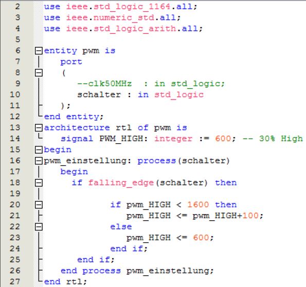

Eine Frage hätte ich zu deiner Kritik der Tasterabfrage:
Warum darf ich nicht auf die fallende Flanke des Tasters abfragen? Der
Taster ist LOW-Aktiv angebunden und selbstverständlich entprellt.
Gast #2996297
Darfst du schon, aber nicht so, wie du es da gemacht hast.
Du verwendest den Taster dort als Takt, das ist absolut tödlich. Richtig
wäre beispielsweise:
process ...
  if rising_edge(CLOCK) then
    tasteVorher = taste;
    if (tasteVorher = '1') and (taste = '0') then
      -- mach was.
    end if;
  end if;
end process;

Gast #2996305
Was genau ist daran absolut tödlich. Mir ist bekannt, dass eigentlich
alles synchron getaktet sein muss. In diesem Fall sehe ich allerdings
nicht die Notwendigkeit?!? Die Idee dahinter ist eigentlich nur, dass
egal wie lange die Taste gedrückt wird, nur "eine" Erhöhung des Wertes
stattfindet. Dachte, dass ich das so am schnellsten/einfachsten
realisiere. Sonst ist in dem Prozess ja auch nichts drin, was irgendwie
synchron zum Rest sein muss (mMn). Wäre nett, wenn du mir erklären
könntest, was da jetzt genau so schlimm ist?!

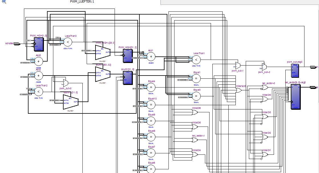

Für den gesamten Block (Code) sieht das so aus
> use ieee.numeric_std.all;
> use ieee.std_logic_arith.all;
aehm, wozu bitte das?
Und dann: In deinem process (schalter) verwendest du ein Clock-Netz des
FPGAs. Warum, wozu, ist 'schalter' ein FPGA Eingang oder ein
einsynchronisiertes Signal?
Dein process 'pwm_ausgabe' ist etwas gewoehnungsbeduerftig. Entweder
benutze ich in einem getakteten process einen asynchronen Reset oder
halt die Flanke einer Clock. So wie du das da machst und hinschreibst,
naja, grenzwertig...
Summasummarum: Schoen geht anderst. Mag sein, dass das ganze sogar
funktioniert. Aber gib diese Beschreibung mal jemand anderem und
erwarte, dass der versteht was du da machen willst...

Und bitte(!) korrigier das mit 'falling_edge(schalter)'...
Wie erwartet synthetisiert es den Schalter unmittelbar auf einen
Takteingang zweier Flipflops. Das SCHREIT geradezu nach metastabilen
Zuständen und all den hässlichen Dingen, die in einem FPGA so passieren
können :-O
