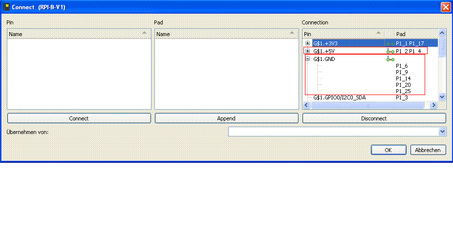

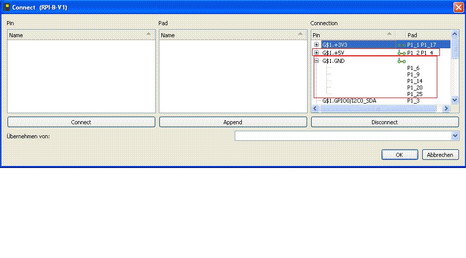

#4941724
Simon H. schrieb: > Arno schrieb: >> Ja. Hier ist ein Screenshot: >> http://www.amateurfunkbasteln.de/eagle_lib/device4.gif (von >> http://www.amateurfunkbasteln.de/eagle_lib/eagle_lib.html) >> >> Wie eben angesprochen finde ich das ein sehr geschicktes Konzept, das >> sehen die KiCad-Entwickler aber anders. > > Also wie ich vermutete, mit einer Tabelle. Ich muss gestehen, gerade für > die typischen Dreibeiner ist das sicher sehr praktisch. > Ich kenne die Diskussionen mit den Entwicklern nicht und somit auch > nicht die Gründe, warum es das in Kicad so nicht gibt. Ich kann es gerade auch nicht zusammenfassen, aber die Diskussion kommt bestimmt bald wieder auf ;) > Bei Zweibeinern sehe ich den Vorteil nicht wirklich, weil da z.B. ein > Diodenfootprint sowieso ein A und ein K Pad haben wird. Egal, welchen > Typs er ist. Da ist es vor allem deshalb recht egal, weil die meisten Zweibeiner einfach umgedreht werden können ;) Vorteile hat das allenfalls bei "universellen" Footprints, z.B. der gleiche 0805 für Widerstände, Kondensatoren, Elkos (mit + und -) und LEDs. > Bei den Dreibeinern ist es elegant. Da wäre die KiCad-Alternative z.B. > Footprints mit der Bezeichnung TO92-ECB rsp. TO92-CEB etc. > Komplizierter wird es dann z.B. bei Dreibeinern im SO8 Gehäuse. Da wird > wird wohl kein Weg daran vorbeiführen, entweder dedizierte Footprints zu > generieren oder (eher) dedizierte Schemasymbole. Die haben dann eben > Pinnummern 1-8 statt E,C und B. Genau, in KiCad geht der Trend hin zu letzerem, auch für Dreibeiner (zumindest mein Eindruck, früher gab es mehr TO92-ECB, TO92-123, TO92-DGS, wenn ich das richtig in Erinnerung habe) Reste sieht man noch: ./Diodes_ThroughHole.pretty/Diode_TO-220_Dual_CommonCathode_Horizontal.k icad_mod ./Diodes_ThroughHole.pretty/Diode_TO-220_Horizontal.kicad_mod ./Power_Integrations.pretty/TO-220.kicad_mod ./TO_SOT_Packages_THT.pretty/TO-220_Neutral123_Horizontal.kicad_mod Ich hab das jetzt nicht geprüft, aber idealerweise ist das mechanisch immer der gleiche Footprint... > Bei Vielbeinern ist wohl der wesentliche Unterschied, dass die > Anschlüsse bereits im Schemasymbol fix einer Pinnummer zugeordnet sind. > Wenn ich also einen Prozi habe, den es in verschiedenen Footprints gibt, > wobei aber die Pinzuordnung sich auch wiederum unterscheiden kann, dann > wäre so eine Tabelle wiederum nützlich. (Bsp. 40-Pinner vs 44-Pinner mit > zusätzlichen GND - würde das in Eagle funktionieren? Mehrere Pads für > einen Pin oder Pins, die gar kein Pad haben?) Nein, mehrere Pads für einen Pin kann Eagle soweit ich weiß nicht (wobei ich dazusagen muss, dass meine letzte Eagle-Version glaub ich eine 5 oder 6 am Anfang hatte) und wenn Pins übrig sind, die kein Pad bekommen, hat sich Eagle glaube ich auch geweigert. Der gleiche AVR-Controller im PDIP40 oder PLCC44-Gehäuse sind bei Eagle zwei verschiedene Devices. Das ist Mist. Ich bin auch mit der KiCad-Lösung nicht wirklich zufrieden - ich kann ja einem Symbol ein Footprint mit falscher Padanzahl zuordnen, KiCad "verbindet" nur die Pins und Pads, die die gleiche Bezeichnung haben, alles andere wird ignoriert. Wenn ich ein Bauteil mit vier GND-Pins habe (wie einen 78L05 im SO8-Gehäuse) kann ich entweder vier GND-Pins in das Symbol zeichnen oder die Pads im Footprint alle gleich benennen. Natürlich gibt es in der "Standard"-Library auch beide Varianten. Im ersten Fall muss ich an dem Schaltplan herumbasteln, wenn ich z.B. statt des SO8-78L05 einen SOT23-78L05 verwenden will, obwohl sich logisch nichts ändert. Im zweiten Fall brauche ich für den 78L05 ein anderes SO8-Footprint als zum Beispiel für einen ATTiny25 (wenn das der 8-Pinner war) und muss bei Änderungen im JEDEC-Standard oder in den Anforderungen meines Fertigers beide Footprints ändern. Ich kann sogar einem Symbol mit Pins BCE einen Footprint mit Pads 123 zuordnen (probier mal einen 7805 mit einem TO220), der Footprint hat dann eben keine Verbindungen auf der Platine. Und das sehe ich nur, wenn ich beim Einlesen der Netlist zwischen den ganzen "Success"-Meldungen auch die "Error"-Meldungen finde. Wenn ich mir etwas wünschen dürfte, wäre das eine N-zu-M-Zuordnungstabelle von Pins zu Pads. Gerne mit Überprüfung, ob alle Pins und Pads zugeordnet sind (und wenn die Pads explizit auf NC gesetzt werden). Dann ist es denke ich auch nur noch ein kleiner Schritt hin zu Gateswap (was Eagle kann, KiCad aber bisher nicht, soweit ich weiß). Und es braucht nur noch "neutrale" Footprints und "neutrale" Symbole, die Komplexität kommt erst durch die Kombination der beiden. Vielleicht baue ich im nächsten Urlaub mal einen Proof-of-Concept-Library-Manager für KiCad, der genau das tut. Vielleicht kommt ein Teil davon auch schon mit Waynes neuem "Symbol library format", was seit Monaten im Hintergrund steht. MfG, Arno

#4941806
Arno schrieb: > An der Stelle sehe ich einen großen Vorteil im Eagle-Device-Konzept. > Hier habe ich einen (Platinen-)Footprint mit Pad-Nummern (z.B. 1, 2, 3) > und kann beliebig viele Devices erzeugen, die ein (Schaltplan-)Symbol > mit Pin-Bezeichnungen (z.B. B, C, E) mit diesem Footprint verbinden. Du stellst das als ein 'Non plus Ultra' Feature von Eagle hin, ohne den es sich nicht lohnt zu CAD'eln ;-)? Ist es aber (aus meiner Sicht) bei weiten nicht. Viel wichtiger für den CAD Alltag sind Features wie hierarchische Schaltplaneingabe, Online DRC und P&S! Das bietet nun mal KiCAD, weshalb ich über durchaus vorhanden Ecken und Kanten darüber hinweg schaue. Wenn du mal diese 3 Dinge lieben lernst ? schaust du kein anders CAD mehr an ;-) Bei der Zuordnung von den Footprint zu den Symbolen habe ich persönlich absolut null Probleme - es erfordert halt ein klein wenig Konzentration.

#4942330
Arno schrieb: > Nein, mehrere Pads für einen Pin kann Eagle soweit ich weiß nicht (wobei > ich dazusagen muss, dass meine letzte Eagle-Version glaub ich eine 5 Doch Eagle kann das(s. Screenshot). Das wird mit dem "Append" Button gemacht
#4942339
Danke für die Korrektur :) MfG, Arno

#4942589
Zeno schrieb: > Arno schrieb: >> Nein, mehrere Pads für einen Pin kann Eagle soweit ich weiß nicht (wobei >> ich dazusagen muss, dass meine letzte Eagle-Version glaub ich eine 5 > > Doch Eagle kann das(s. Screenshot). Das wird mit dem "Append" Button > gemacht Und das mindestens ab der V.3.50. Die neuen feinen Funktionen werden doch total überbewertet. 99% die hier diskutieren machen doch das nicht im Broterwerb. Da reicht z.Bsp. mir meine oben genannte kleine gewerbliche Version von 1990. Es gibt keinerlei Grund, eine neuere Version oder gar ein anderes Programm zu verwenden. Als Neueinsteiger sieht das aber ganz anders aus. Und berufsmäßig muß man das nehmen, was in der Branche üblich ist. Egal ob einem das gefällt. michael_ schrieb: > Es gibt keinerlei Grund, eine neuere Version oder gar ein anderes > Programm zu verwenden. Ich habe noch einen Eagle 2.0 mit Dongle - dass der noch auf einem heutigen Windows läuft, da habe ich so meine Zweifel...
