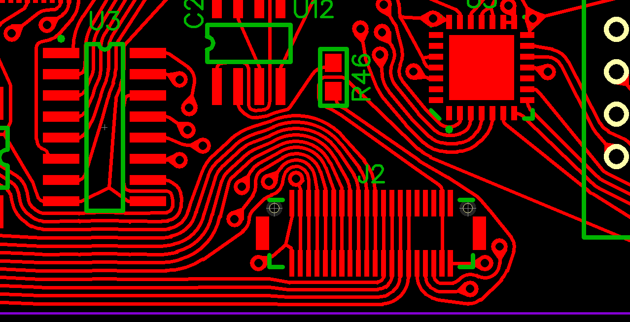

Persönliche Seite #5213176
4 Signallagen und 2 Powerplanes.
Die Frage ist doch, wie lange brauch man? Wenn ich mich recht erinnere,
waren es 250h fürs Layout. Den PCMCIA-Controller mit dem PCMCIA-Slot zu
verbinden war einfach abartig kompliziert. Meine Meinung zu PCMCIA ist
deswegen, der Steckverbinder ist großer Mist. Und dann war ich ja ein
junger Hüpfer. Man beachte die Details, wie die vergrößerten
Leiterbahnen an den Steckern.
Heute würde ich das Projekt ganz anders aufziehen. Hach, da war ja
damals das Erdbeben. Die Tür schwangte auf einmal nachts. gruselig.
Tagsüber Studium, nachts Layout.
Technisch sehe ich kein Problem das mit einem aktuellen Layoutprogramm
zu realisieren.

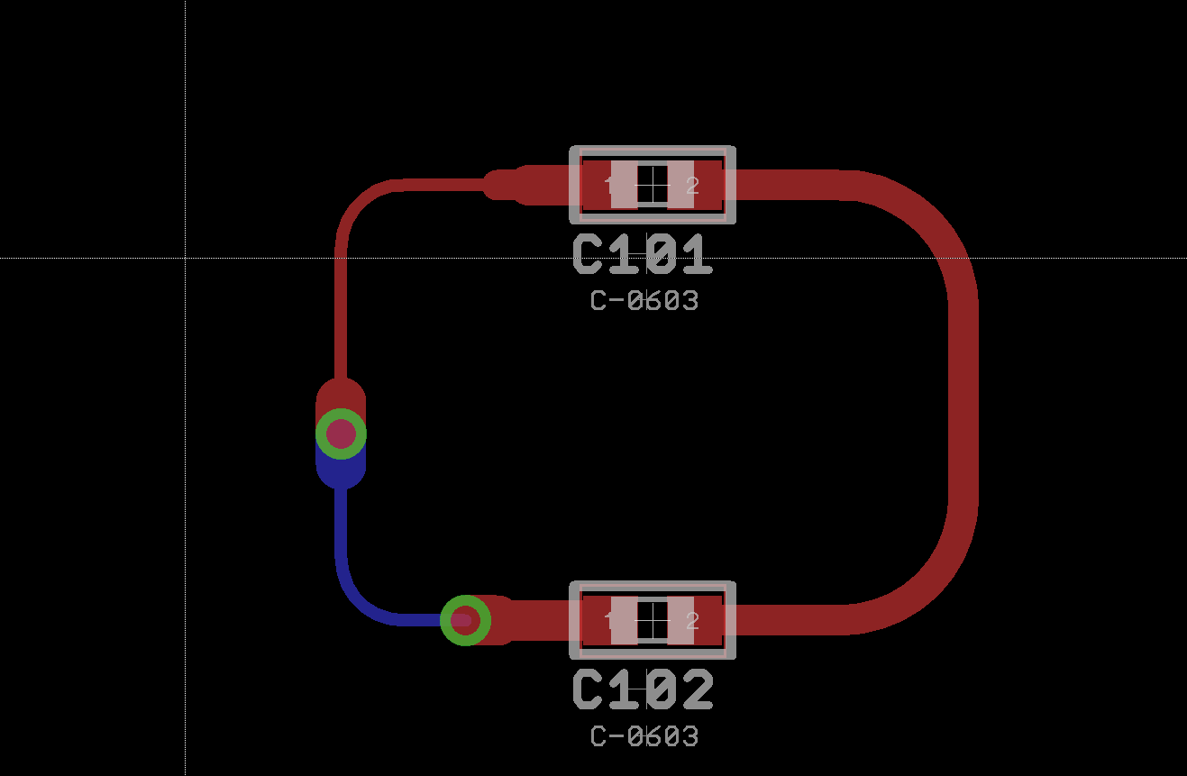

Gast #5213471
X4U schrieb:
> Brille schrieb:
>> Einen Bedarf oder Wunsch
>> dafür scheint es zumindest auch in anderen EDA Softwaren zu geben.
> Wobei es wohl in jeder Software als Workaround möglich ist Teilsegmente
> mit unterschiedlichen Breiten zu verwenden.
Ja, Workarounds gibt es. Unter den Examples in Diptrace findet sich
ebenfalls ein Beispiel dazu. Ist halt nur die Frage, ob man diesen
Aufwand "per Hand" selber wirklich betreiben will. Da muss man sich dann

Jörg W. schrieb:
> Hat Kicad eigentlich einen Teardrop-Automatismus (um mal wieder auf
> das Thema des Threads zurückzukommen)?
Im Sommer 2017 definitiv nicht. Ich muss mir aber unbedingt jetzt
irgendwann die Zeit nehmen, und mir ein aktuelles KiCad (in einem
aktuellen Debian) compilieren, weil ich zu neugierig auf die
Veränderungen bin.
Allerdings denke ich, das Teardrops nicht dazu gehören, weil sie zu weit
unten auf der ToDo Liste stehen.
il Conte schrieb:
>> Der Teardrop
> Ich hab mir das im Wiki durchgelesen.
> Ich denke mal bei der heutigen Prozessicherheit der Hersteller
> ist das ganze eigentlich gegessen.
> Wenn ich beim Design mechanische Belastungen vermutet, muss man
> dem anders begegenen.
Das Wichtigste wird im fraglichen Wikipedia Artikel nur kurz angerissen:
"by misalignment during drilling, so that too much copper may be removed
by the drill hole in the area where a trace connects to the pad or via.
An extra advantage is the enlarging of manufacturing tolerances, making
manufacturing easier and cheaper."
Es geht um die Bohrtoleranzen. Selbst wenn Du normalerweise die
Bohrtoleranzen gut halten kannst, nehmen sie zu, wenn Du im Stapel
bohrst, weil Du Kosten reduzieren willst. Und dann werden Teardrops
wieder eine Nummer.
Da allerdings in den hiesigen Firmen Layouts meistens nur für
Sonderlösungen mit geringen Stückzahlen gemacht werden, die für eine
chinesische (Massen)produktion (noch) zu uninterressant sind, spielen
hierzulande Teardrops aber keine so große Rolle.
Ein weiterer Punkt ist Flex/Starrflex. Dort werden nicht nur Teardrops
an Bohrungen verwendet, sondern auch an Verzweigungen der Leiterbahnen
und dergleichen werden Teardropähnliche Strukturen verwendet, um
Kerbeffekte zu vermeiden.
Eine einfacher umzusetztende Alternative zu Teardrops (für
Bohrtoleranzen) sind Schneemänner. Allerdings sind die nicht so
platzsparend.
