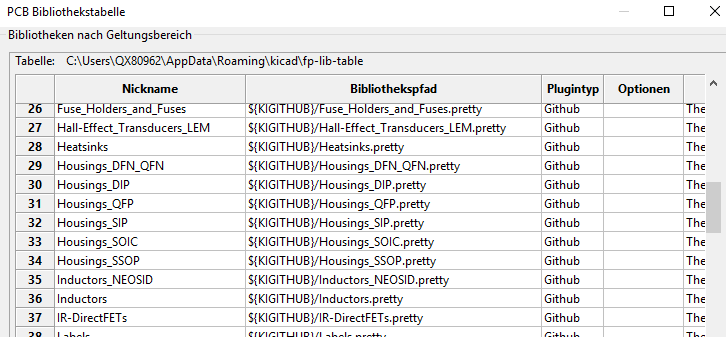

Habe versucht nach obiger Anleitung vorzugehen
Diese Fehler traten auf während des Ladens der Footprints:
IO_FEHLER: http GET command failed Konnte das Zip-Archiv
'https://codeload.github.com/KiCad/Housings_SOT.pretty/zip/master'; nicht
herunterladen. Bibliothekspfad:
'https://github.com/KiCad/Housings_SOT.pretty'; Grund: 'Not found' von
C:/Jenkins/workspace/windows-kicad-msys2-stable/src/kicad/pcbnew/github/
github_plugin.cpp : remote_get_zip() : line 584
So einfach geht es also doch nicht wie beschrieben. Libs in teilweise
"dubiosen Verzeichnissen" die schon tot sind? Siehe Fehlermeldung oder
sind das nicht vertrauenswürdige https-Verbindungen und es scheitert
daran.
Wie löse ich dieses Problem?
Danish B. schrieb:> Hast du einen Proxy?> Evtl. im Firmennetzwerk?>> Ich hatte das Problem mal...
nicht ins blaue spekulieren, einfach mal die links klicken.

Bezüglich der github-URLs: die Idee hat natürlich was, dass man auf
diese Weise immer gut aktualisierte Bauteile zur Verfügung hat, aber
erstens sollte dann natürlich niemand mehr anfangen, Kategorien
umzusortieren, und zweitens ziehe ich es vor, lieber eine lokale
Kopie der Bauteilbibliotheken zu benutzen, die ich dann manuell pflege.
Ansonsten könnte es ja passieren, dass das Bauteil, welches ich vorige
Woche in einem Projekt einsetze, nächste Woche im nächsten Projekt
ganz anders aussieht. (Innerhalb eines Projekts wird es ja zum Glück
gecachet.)
Kann man aber natürlich nach Belieben in den Pfaden einstellen, wie
man das haben möchte.

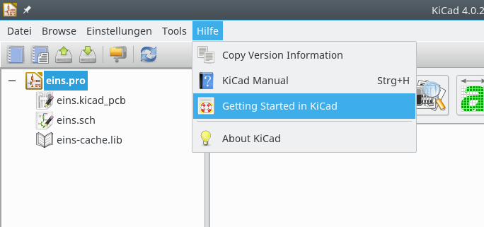

Was soll ich denn erklären?
> So kommt keiner weiter. Gemein hin erwarte ich Hilfe-Dateien> wie sie bei Windowsanwendungen üblich sind, mit Stichwortsuche> usw. usf.. Das scheint Kicad nicht zu liefern, statt dessen nur> Tutorials in HTML, PDF, EPUB (was immer das letzte für ein seltsames> Format (ebook gemäß Wikipedia) sein soll). Tutorials in diesen> Formaten sind eben nicht das, was man von anderen Anwendungen> an Hilfe gewöhnt ist. Target macht da ja auch sein eigenes Ding,> aber die sind dann bei der Installation schon dabei und man muss> nicht rum raten. Begreifst du die Unsicherheit?
Es tut mir leid, aber die Unsicherheit begreife ich nicht. Denn genau
dieselben HTML-Dateien, auf deren Online-Quellen ich oben referenziert
habe, hat mir Kicad auch auf meine Festplatte installiert. Wenn ich im
Programm auf "Hilfe" klicke, erscheint ein Hilfemenü wie oben im Anhang
zu sehen, genau wie das auch bei Windows-Anwendungen üblich ist.
Wenn ich in diesem Hilfemenü auf "Getting Started in KiCad" klicke, dann
geht ein Fenster meines Webbrowsers auf und zeigt genau dieselbe Datei
an, die ich Dir oben in diesem Beitrag [1] unter "[1]" verlinkt habe.
Wenn ich stattdessen auf "KiCad Manual" klicke, geht das
Referenzhandbuch von KiCad in meinem Webbrowser auf -- genau dieselbe
HTML-Datei, die Du auch unter meinen Links oben finden kannst. Genau
dasselbe gilt auch für die anderen Applikationen der KiCad-Suite.
Du siehst: genau wie Du es von Deinen Windows-Anwendungen gewöhnt bist,
gibt es auch in KiCad eine Hilfe innerhalb des Programms. Die ruft genau
wie die WinHelp oder die HTMLHelp unter Windows ein externes Programm
auf, im Falle von KiCad den Webbrowser, und zeigt dort die Hilfe an --
nichts, das einen erfahrenen Windowsuser unsicher machen könnte. Und wie
sich das für eine HTML-Datei gehört, ist die Dateinamenserweiterung der
HTML-Hilfe von KiCad natürlich .html. Da es sich bei diesen Dateien um
ganz einfache Single-Page-Webapps handelt, kann ich die mit dem Browser
natürlich auch problemlos nach Stichworten durchsuchen. Als Linuxnutzer
und bekennender Freund von Kommandozeilen, ipython und Elasticsearch
habe ich natürlich noch deutlich weiter gehende Möglichkeiten in petto.
Obendrein gibt es dieselben Hilfedateien aber noch in anderen Formaten,
nämlich EPUB mit der Dateinamenserweiterung .epub sowie als PDF mit der
Dateinamenserweiterung .pdf. Die kannst Du benutzen, wenn Du abends im
Bettchen mit Deinem Tablet noch schnell was nachschauen willst. Das ist
aber nur ein zusätzliches Serviceangebot, das Du nicht nutzen mußt.
Die von Dir oben erwähnten .hlp-Dateien unter Windows gelten übrigens
als veraltet. Bereits mit Windows Vista wurde kein Viewer mehr für diese
Art von Hilfe-Dateien ausgeliefert und konnte später nur noch als
optionale Erweiterung installiert werden, um die Abwärtskompatibilität
zu wahren, dasselbe dann nochmals unter Windows7. Seit IIRC 1997
verwendet Windows das Dateiformat "compressed HTML help" (.chm) für die
Hilfe.

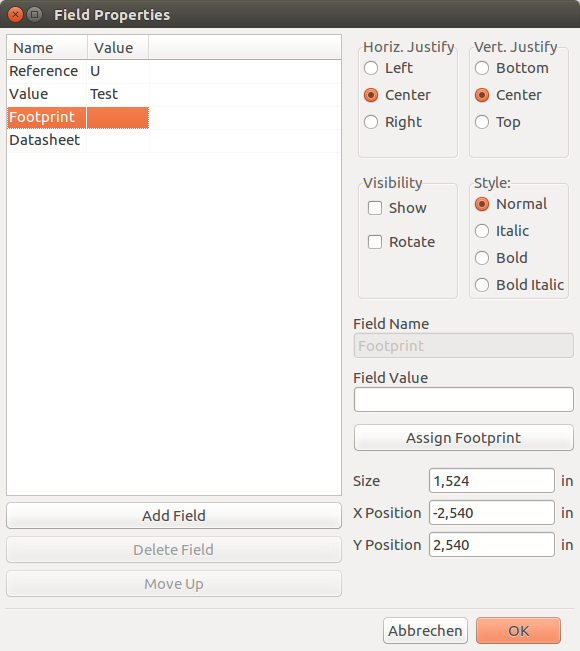

Simon H. schrieb:> Schaltplansymbol
In KICAD kann ich einem Schaltzeichen genau einen Footprint zuweisen.
Dann muss ich die Verwendung nur einmalig bestätigen und kann den
Footprint trotzdem während der Entwicklung noch ändern.
Lutz H. schrieb:> Simon H. schrieb:>> Schaltplansymbol>> In KICAD kann ich einem Schaltzeichen genau einen Footprint zuweisen.> Dann muss ich die Verwendung nur einmalig bestätigen und kann den> Footprint trotzdem während der Entwicklung noch ändern.
Eben. Weiter oben gibt es sogar eine Anleitung mit Bildern, wie das
gemacht wird.

Sheeva P. schrieb:> Wenn ich im> Programm auf "Hilfe" klicke, erscheint ein Hilfemenü wie oben im Anhang> zu sehen, genau wie das auch bei Windows-Anwendungen üblich ist.
Ich bekomme da nur eine Message:
"Die Hilfedatei `Kicad` wurde nicht gefunden"
Wenn darüber nichts geschrieben steht, wie soll man das Problem lösen?
Auch das wiederholte Installieren von anderen Versionen brachte keine
Besserung. Hast du ne Idee, aber eine die ich nachvollziehen kann?
Cyborg schrieb:> Ich bekomme da nur eine Message:> "Die Hilfedatei `Kicad` wurde nicht gefunden"
Also bei mir funktioniert das in der Version 4.0.6
klaglos.

il Conte schrieb:> Also bei mir funktioniert das in der Version 4.0.6
Die hab ich jetzt mal herunter geladen und installiert.
Jetzt geht die Hilfe, so wie das hier schon beschrieben wurde.
Die Kicad-Version BZR 59..., die ich vorher hatte, war da
