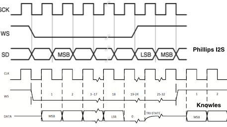

Ich habe mir das Datenblatt angesehen und stelle fest, dass einmal das
I2C von MIR! erzeugt werden muss(?) und zudem auch das timing nicht ganz
dem zu entsprechen schein, was ich im WIKI Artikel und bei Philips
gefunden habe.

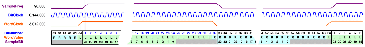

Es geht einmal um das WD / WPS - Signal, das manchmal verwendet wird und
manchmal nicht und darum, wenn es gesetzt werden muss.
Im Dokument von Knowles liegt es einen halben Takt vor dem neuen
Datenwort, in den anderen einen ganzen!

Ich wäre natürlich in der Lage, ein I2S-timing zu machen, bin aber
wiederum unschlüssig wegen der Datenrate:
Im Konfigurator wird als Beispiel für 44,1kHz eine Frequenz von
2x44,1+64 Bit angesetzt, als Samplefrequenz. Das ist mir plausibel, wenn
es Stereo wäre, wobei Ich nicht auf 64 Bits, sondern 32 komme. (?)
Kann man bei I2S die Datenwortlänge beliebig wählen? D.h. kann Ich schon
nach 2x 24 Bit das Word umschalten?

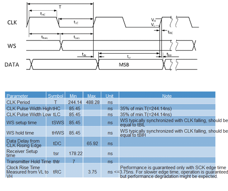

Geht laut Datenblatt nicht. Es muss 2x32 Bit sein.
"The Over Sampling Rate is fixed at 64 therefore the WS signal must be
BCLK/64 and synchronized to the BCLK. "

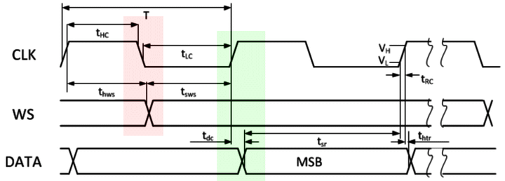

Ich weiß nicht, ob das I2S Philips Protokoll ist?

Tja, da sagst du was.
Lt. Datenblatt von Knowles weicht das Datenformat von Standard I2S ab.
DATA wird üblicherweise auf steigender CLK Flanke übernommen und bei
fallender CLK Flanke geändert. Bei Knowles sieht das falsch aus (Daten
sind um 1/2 CLK nach vorne verschoben (zu früh)).
Ich würde mal davon ausgehen, dass das Datenblatt falsch ist.
Miss CLK und DATA und WS doch einfach mal mit einem Oszilloskop an einem
dieser Mikrofone.
Persönliche Seite
Ich würde sagen, dass das einfach das Ausgangstiming ist. Wenn man das
mit dem Zieltakt einsampelt, macht es keinen Unterschied. Ist aber schon
etwas verwirrend.
Wenn Ich mir die Grafik nochmal ansehe, dann macht der Taktbezug zu den
Daten jedenfalls Sinn, da der Takt bei dem Fall des Mikrofons ja vom
Empfänger kommt. Um das direkt mit I2S Senden zu vergleichen, müsste man
die Grafiken also um einen halben Takt versetzen, in der Annahme dass
der "Leser" dem Mikro einen invertierten Takt schickt, um selber mit der
steigenden lesen zu können. Aus der Sicht wäre das Knowles Mikro also
einen halben Takt zu früh mit dem WORD Signal, was aber wie gesagt
Wurscht ist.

Y. W. schrieb:
> kann jemand hier nochmal erklären?
Meiner Meinung nach ist Jürgens Theorie nicht richtig.
Denn dann wäre auch WS auf der falschen Clock Flanke.
Der Standard sieht einfach vor, auf fallender Flanke Signale zu ändern
(sowohl WS als auch Daten), und auf steigender Flanke zu übernehmen.
Da nützt also ein invertieren der Clock nichts, und es wäre auch
unverständlich, warum man das tun sollte. Das Mikro wäre damit
inkompatibel zu anderen Bauteilen, die I2S sprechen.
Wie gesagt, ich würde mal an einem Mikro die Signale messen, und bin
ziemlich sicher, dass es sich um einen Fehler im Datenblatt handelt und
sich die vom Mikro ausgegebenen Signale standardgemäß auf fallenden CLK
Flanken ändern.

Also ich kann dir um ehrlich zu sein nicht folgen.
Der Standard definiert ganz klar das Protokoll auf dem Bus. Das Mikrofon
hat dafür zu sorgen, dass es die Daten auf der richtigen CLK Flanke auf
den Bus legt (und zwar auf der fallenden).
Das tut es nach Datenblatt nicht. Damit darf man das Protokoll, das
das Mikrofon spricht eigentlich nicht mehr I2S nennen.
Man kann sich jetzt natürlich extern (im FPGA, Controller oder whatever)
auf dieses Sonderformat einstellen, nur: ich glaube nicht, dass das
Mikrofon so einen "Müll" ausgibt. Einen Fehler im Datenblatt halte ich
da für wahrscheinlicher.

Ich habe Mikrofon mit I2S Philips konfiguriert und mit Oszilloskop den
Wellenform geschaut. Die WS immer auf fallender CLK Flanke geändert
werden, aber die Daten ist immer auf steigender CLK Flanke geändert
werden. Es ist verwirrend.
Krass.
Immerhin gibts ein kleines Delay von 65.9 ns zwischen steigender CLK
Flanke und Änderung der Datenleitung.
Wenn man also schnell genug ist, kann man auch standardgemäß auf
steigender CLK Flanke (besser kurz davor) Daten übernehmen.
Schmutzig ist das aber trotzdem.

Jürgen S. schrieb:
> schiebe die
> Daten gedanklich aufeinander, dann ist der Takt zwischen den beiden
> Diagrammen invers. Das eine ist ein Diagramm mit Takt des Senders, das
> andere mit Takt des Empfängers.
Na ob die das so gedacht haben, wage Ich zu bezeiffeln.
> Das ist wahrscheinlich einfach nur ungeschickt
> beschrieben.
Das schon eher. In dem angehängten Diagramm ist das timing auch so
beschrieben, aber mit der Vermutung der Delays nach den Taktflanken
könntest Du Recht haben:
> Es kann natürlich auch sein, dass das Knowles aus irgendwelchen Gründen
> die Daten etwas früher auf den Bus legt und es nur in diesem
> vereinfachten Diagramm so aussieht, als läge es auf der Flanke.
So sieht es wohl aus.
