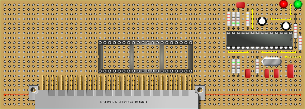

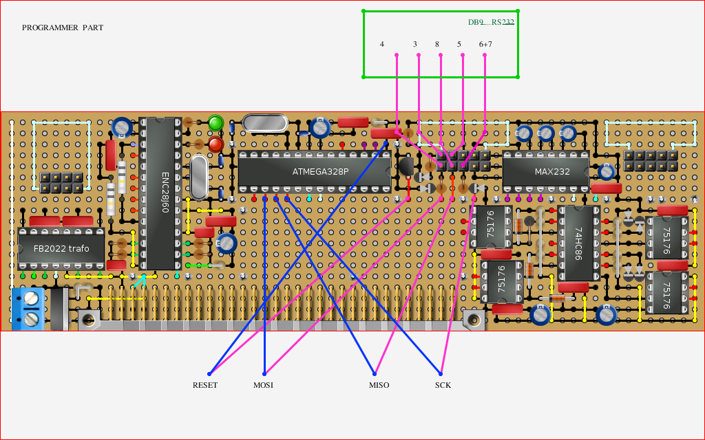

Im Rahmen eines persönlichen Projekts ist ein kleines Tool entstanden,
welches ich nicht umbedingt auf meiner Festplatte verschimmeln lassen
wollte.
Das Programm heisst Blackboard Breadboard Designer und dient dem
Erstellen von Layouts auf Lochraster Platinen. Es ist frei verfügbar,
der Source Code, den ich demnächst auch noch dazu veröffentliche, steht
unter der GPL V2.
Das Programm samt rudimentärer Doku findet Ihr hier:
http://blackboard.serverpool.org/
Ich würde mich über Feedback und Verbesserungsvorschläge freuen und bin
gespannt, ob es hier Bedarf gibt.
Matthias

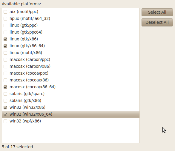

2. Ich fände es toll, wenn man einen Java- "Starter" hätte. So dass man
das Programm wie man es gewohnt ist ausführen kann. Gibt dafür fertigen
OpenSource/Freeware Lösungen.
Das sind Tools, die für Windows dann ne *.exe draus machen. Für OSX eine
*.app. Für Linux ein ausführbares Programm. Oder gleich einen Installer.
Ich habe eine RCP Anwendung in Java geschrieben, dort gibt es ein Tool,
das das für 14 verschiedenen Betriebssystemvarianten mit einem Klick
erzeugt. Oder einfach eine Batch-Datei / Shell Script. Das würde
vielleicht schon reichen.

Hier hätte ich 3 Starter (Shell Skripte) für Win, Linux und OSX.
http://www.sebulli.com/download/BlackBoard_Starter.zip
Bei den letzteren beiden bin ich mir aber nicht ganz sicher, ob die
Eigenschaft "ausführbar" durch das ZIP noch richtig erhalten bleibt.
Bei mir tun alle 3 unter WinXP, Linux Ubuntu 10.4 und OSX SnowLeopard.
Ich habe auch mal eine Plattformunabhänge Java Software als RCP
Anwendung geschrieben. Dort hat man die Möglichkeit, die Software für 17
verschiedene Betriebssysteme zu exportieren. Da wird dann zu den Java
Archiven noch der plattformabhängige Starter, ggf. andere Startparameter
und Programmicons erzeugt.
Das ist zwar nur ein Klick. Ich habe danach dann für Win noch einen
Installer benutzt. Für Linux ein Debian Package und für OSX einen
Installer. Dann ist es doch bei jedem Update wieder einiges an Arbeit,
bis man die Pakete unter jedem OS zusammengeschnürt hatte.

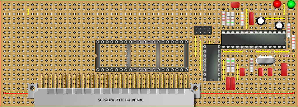

hab mit den DIL Sockeln mal angefangen.
http://www.sebulli.com/download/BlackBoard_DIL_Sockets_v1_0.zip
Falls die CC BY-NC-SA 3.0 Lizenz für Dein Projekt nicht passt, musst es
sagen.
gerd

von Matthias P. (matthias_p65)
Hey super Sache!
Mit der Lizenz habe ich kein Problem, ich weiss nur nicht genau,
ob die kompatibel zur GPL ist. Das müssten wir mal ausloten.
Kann es sein, daß einige der großen Sockel zu breit sind?
Mir scheint, als wären die genau eine Locheinheit zu breit.
Siehe Anhang.

von gerd b. (Gast)
Ups. Ja - bin davon ausgegangen, dass die breiten gerade doppelt so
breit sind. Sind sie aber nicht.
Meines Wissens ist die CC Lizenz kompatibel zur GPL. Sie ist halt eher
für Mediadaten anstatt Software. Ich hab's vorerst aber mal
eingeschränkt auf nichtkommerzielle Verwendung. Hätte aber keine
Probleme das zu ändern. Die CC hat ja einige Varianten.
http://www.sebulli.com/download/BlackBoard_DIL_Sockets_v1_1.zip

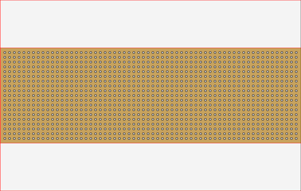

Danke, danke.
So kurz vor dem Wochenende gibt's nochmal ein kleines Update auf Version
0.13:
-Das Teile Layer kann jetzt auf transparent gesetzt werden
-Es gibt jetzt zwei Board Typen: Streifen und Lochraster,
Unterbrechungen auf Streifenraster können mit dem Bauteil "Break"
erzeugt werden.
-Die Größe des Boards kann nun gesetzt werden, 16 Pixel entsprechen 1/10
Zoll
-Die Layer werden nun in der richtigen Reihenfolge gerendert.
-Neue Teile (DIL-Sockel) von Gerd sind drin.
-Select/Draw Mode, "Browse Parts" und "Add Resistor" über Kontext Menü
erreichbar
-zahllose kleine Änderungen
Nächste Woche kümmere ich mich dann um eine neue Website und die
Möglichkeit Parts hochzuladen und zu importieren.
http://www.pueski.de/fileDownload.do?download_id=3
Viel Spass beim Testen
btw: im Samples Ordner gibt es nun ein paar Beispiele
Matthias

anzulegen, wie es in einem Schaltplaneditor der Fall ist, sondern
lediglich das Gehäuse mit oben drauf einem Freitext (NE555, PIC18F84 ..)
und vielleicht dem Hersteller-Logo.
Wobei man bei den Logos auch immer aufpassen muss, da das Copyright beim
Hersteller liegt.
Vielleicht könnte man noch ein attribut "nopart" oder so irgendwas
definieren für Bauteile, die eigentlich keine sind (Wie Logos oder
sonstige Dinge). Falls Du später mal eine Art Bauteilliste generieren
willst.

von Achim M. (minifloat)
Ich bin auch großer Lochraster-Fan, wenn es darum geht mal schnell was
zusammen zu friemeln. Um Platz zu sparen, biege ich Widerstände um, dass
sie stehend montiert sind. Das Bauteil dazu ist hier angehängt.
mfg mf
Ich hab meinen stehenden Widerstand nun auch auf stehende Dioden
umgemünzt.
Davon muss es natürlich auch zwei Varianten geben, da so ne Diode
dummerweise ein gepoltes Bauteil ist :)
Also es gitb einmal AK, da ist die Kathode der Herumgehende Drahtbügel,
und einmal KA, Dort ist der Drahtbügel die Anode.
Alle 4 Files mal angehängt.
mfg & hf, mf
Und wen das fette Dioden-Symbol stört, der bekommts hier "ungepolt".
Da muss man beim Bestücken allerdings mitdenken, was wegen der
berauschenden Lötdämpfe nicht immer möglich ist :)
mfg mf

Hier einmal ein Quarz (ist optisch nicht optimal aber erfüllt seinen
zweck).
von Achim Brune (Gast)
>ist optisch nicht optimal aber erfüllt seinen zweck
Na ! - das sollte aber nicht die Motivation sein, einen gemeinsamen
Bauteilepool aufzubauen.
Dann lieber der von gerd b.:
http://www.sebulli.com/BlackBoard/index.html
Grüßle
Achim
von Lochraster (Gast)
Die Bauteile von Gerd sind der Hammer!
Gerd B. und Matthias P. sollten zusammenarbeiten!
@Matthias P.: Das Programm ist echt super!
@Gerd B.: Die Bauteile sehen einfach Hammer aus. Das mit den nackten ICs
ist einfach super. So hat man schnell für quasi jedes IC das richtige
Bauteil. Einfach den richtigen Schriftzug drauf und gut.

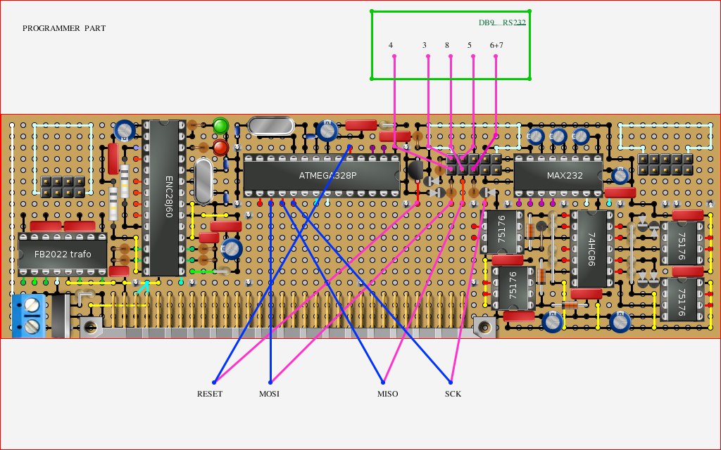

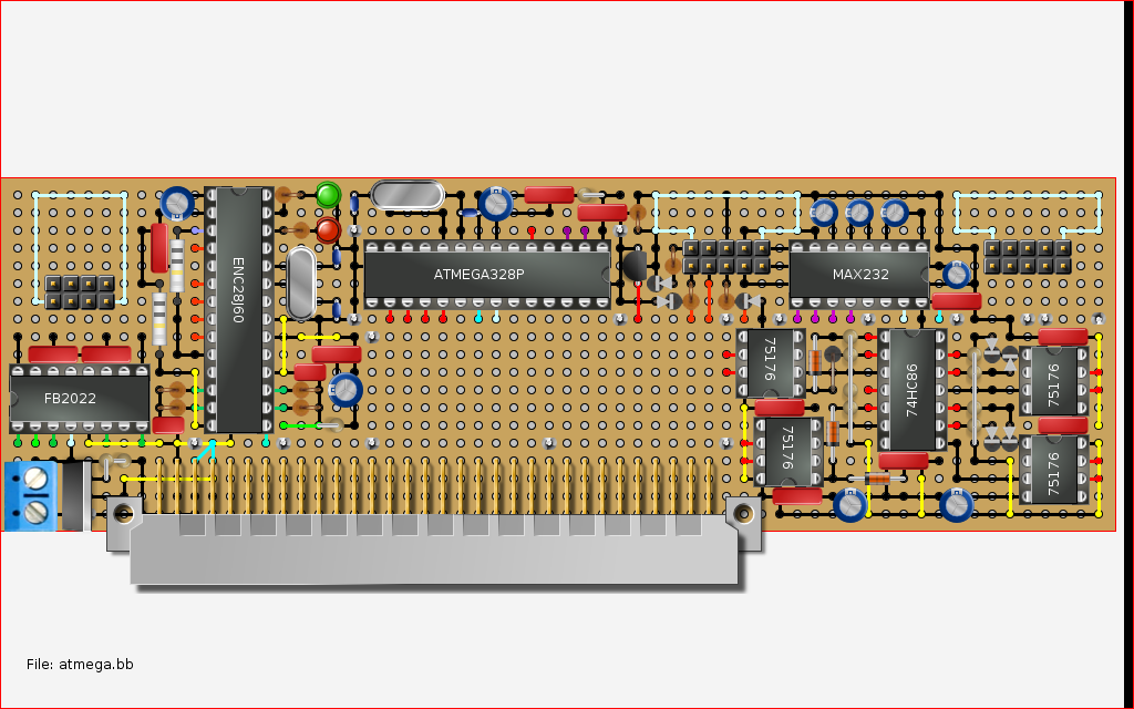

Hier mal die zip-Datei angehängt. Manche Bauteile sind nur so "auf die
schnelle" angelegt.
Und zum Testen ein Lochrasterplan eines (schon länger fertigen)
Stepper-Motor Controllers. Siehe auch
Beitrag "Re: Zeigt her Eure Kunstwerke !"
mfg mf

wie plaziert man teile etwas vorbei die rote platine grenzen ?
z.b. ein din41612 stecker.
siehe anhaeng.
gruss dinus
> siehe anhaeng.
Wir diskutieren das auf Gerds Anregung gerade im Forum, ich lass mir da
mal was einfallen.
von dinus (Gast)
@Matthias,
vorlaufig ueberdimensionier ich die Platine Punkte dann geht es schon,
aber es sieht nicht so schoen aus.
Dein Programm ist aber super !

Komplettes Atmega sytem mit Layout von Blackboard.
Hat: RS232 RS422 RS485 Ethernetz "single wire uart bus"
http://blackboard.serverpool.org/Download.html
von dinus (Gast)
Mit Text auf die Chips

Die Text wiedergabe hat noch ein Bug :-(
Sind alle uner die Bauteilen bei neu laden abgelegt.
Laut Matthias wird dies in naechste Version behoben.
Die neueste xml File hat auch noch ein 7605 an Board
und die 4 single-wire-uart-bus verbindungen koennen jetzt gezielt
abgetrennt werden
Buchse werden bei mir immer pro drahten verbunden weil es sich dauernd
aendert :-))
Die IC's sind bei diese Letzte nicht plaziert nur die Sockel.
ISP programmieren ueber DIN41612 Stecker.

von dinus (Gast)
@ Matthias
habe erstmal auf normale Weise ein board gebastelt und dann ein (mit
weisse Rander) screenshot.png abgelegt. Dann mit ein neues board mit
custom und genannte screenshot als background geladen.
Dann koennte ich Information da ganz einfach zugeben.
Aber das Raster wird meisst nicht passen.
Wenn ich ein aggelegtes Image von BlackBoard nehm wird dass immer am
linken Seite oben abgelegt. (Aber dann passt das Raster)
Frage: Wie kann ich ein BlackBoard Image auch centriert ablegen als
custom Hintergrund ?
(Ich meine mitte custom ist mitte image - Oben/Unten und Links/Rechts)
Beispiel was ich meine angehaengt.
von dinus (Gast)
fehler behoben in Image :-)

von dinus (Gast)
@ Matthias
Problem geloest.
habe jetzt ein Pixel genaues halbes Euro-Karte Hintergrund mit Oben und
Unten ein 1/4 Euro-Karte Weiss.
File: background-fitting.bb
Wird kopiert nach neues file und bearbeitet.
Wenn layout fertig lege ich es ab als Image.
Neues Board machen mit diese Image als Hintergrund und kann dann alles
in Vodergrund als Info zufuegen.
(Womit auch Teile ausser das Board plaziert werden koennen.)
Fehlen noch einige Bauteil Bilder.
