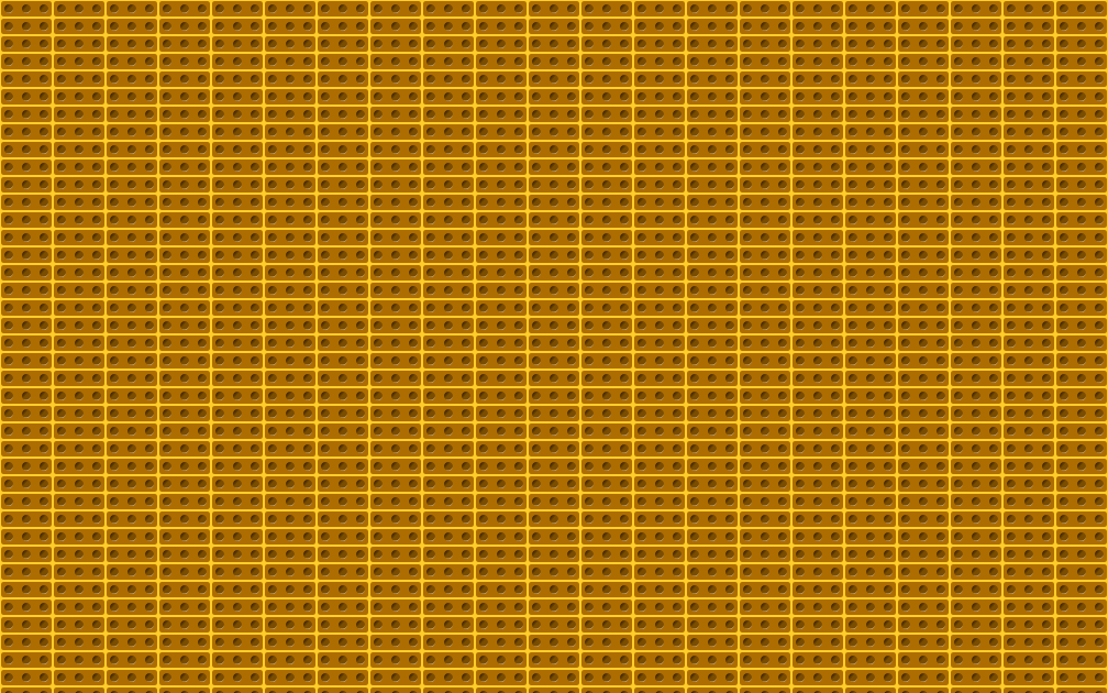

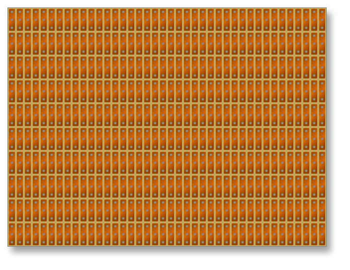

von Andreas B. (andreasb)
Hallo Matthias
Das Tool schaut gut aus. Schön wäre für mich noch wenn man den
Hintergrund auch noch definieren könnte, also ich verwende meistens
Streifenraster die jeweils nach 3 Löchern abgetrennt sind (wie nennt man
die?).

Für die verschiedenen Platinentypen wird es demnächst Templates geben,
die man ähnlich wie die Parts selbst erstellen und an jeden weitergeben
kann.

@ Matthias
habe erstmal auf normale Weise ein board gebastelt und dann ein (mit
weisse Rander) screenshot.png abgelegt. Dann mit ein neues board mit
custom und genannte screenshot als background geladen.
Dann koennte ich Information da ganz einfach zugeben.
Aber das Raster wird meisst nicht passen.
Wenn ich ein aggelegtes Image von BlackBoard nehm wird dass immer am
linken Seite oben abgelegt. (Aber dann passt das Raster)
Frage: Wie kann ich ein BlackBoard Image auch centriert ablegen als
custom Hintergrund ?
(Ich meine mitte custom ist mitte image - Oben/Unten und Links/Rechts)
Beispiel was ich meine angehaengt.

von dinus (Gast)
@ Matthias
Problem geloest.
habe jetzt ein Pixel genaues halbes Euro-Karte Hintergrund mit Oben und
Unten ein 1/4 Euro-Karte Weiss.
File: background-fitting.bb
Wird kopiert nach neues file und bearbeitet.
Wenn layout fertig lege ich es ab als Image.
Neues Board machen mit diese Image als Hintergrund und kann dann alles
in Vodergrund als Info zufuegen.
(Womit auch Teile ausser das Board plaziert werden koennen.)
Fehlen noch einige Bauteil Bilder.
von dinus (Gast)
Hintergrund
von dinus (Gast)
Images

von Sven Z. (treito)
ich habe den Thread mal überflogen und das Programm scheint recht gut
auszusehen. Werden aber Loch-/ Streifenraster unterstützt?
Ich nutze Lochraster-Platinen, wo 3 Löcher in einer Reihe
zusammengefasst wurden (wenn ich nicht ätze).
Gruß,
Sven

Die einzige Funktion, die ich vermisse, ist folgende:
Ich nutze öfter mal so ein Loch-Streifen-Raster Layout.
Quasi so 3x1 Streifen. Habe ein Bild angefügt.
Wäre es möglich, so etwas zu realisieren?
Wenn das ginge, wäre es für mich eine klasse Hilfe!!
Viele Grüße und vielen Dank,
Matthias
von gerd_b (Gast)
Seit der Version 0.17 kann man beliebige Leiterplatten als Hintergrund
benutzen.
Gerd
von Matthias G. (Gast)
Hallo Gerd,
es ist so einfach, dass ich es nicht gesehen habe.
Ich hatte bei Board Type "Custom" eine XML-Datei-Angabe
angenommen und kein Bild, zumal der Dateifilter hier auch
*.* vorschlägt und es keine Hinweise auf Bilder gibt.
Man könnte dies vll. noch im Programm integrieren.
Ansonsten vielen Dank für dein Bild - genau das, was ich
brauchte!
Gruß, Matthias

Kanst Du das Programm bitte noch um Punkt-Streifenraster ergänzen, für
solche Platinen:
http://www.reichelt.de/Streifenraster/UP-946EP/3/index.html?&ACTION=3&LA=446&ARTICLE=23955&GROUPID=3373&artnr=UP+946EP&SEARCH=streifenraster
Merci!
von gerd b. (Gast)
Anbei die Leiterplatte als PNG.
