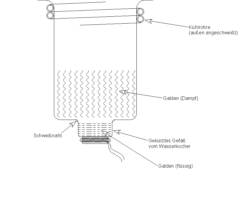

von V. B. (dr-robotnik)
Ich habe mal von 80€ pro kg gehört.
Ich frage mich ob man das Zeug auch über eine ganz normale Herdplatte
zum Sieden bringen kann, wenn man sein gefäß gut thermisch an die Platte
anbindet.
von Stefan Salewski (Gast)
>Zeug auch über eine ganz normale Herdplatte zum Sieden bringen kann
Man müsste das Gefäß seitlich/oben wohl etwas thermisch isolieren, sonst
geht zu viel Wärmeleistung verloren.
Ist das Zeugs nicht giftig?
Nein, das ist ja das tolle daran. Es ist ziemlich inert und weder giftig
noch umweltschädlich, so wie ich es verstanden habe. Gefährlich wirds
wohl erst, wenn es sich thermisch zersetzt, wenn die
Zersetzungstemperatur überschritten wurde.
Man muss es ja nicht in der Küche kochen, es gibt ja so einzelne
Herdplatten mit Netzstecker.
Bei Wikipedia steht nicht viel zum Thema Dampfphasenlöten -- ich kann
mir aber beim besten Willen nicht vorstellen, wie man das zuhause machen
könnte. Wenn man kein geschlossenes System hat geht durch die
Verdampfung ja auch recht viel von dem Zeug verloren.
http://de.wikipedia.org/wiki/Reflow-L%C3%B6ten#Dampfphase_.28Kondensationsl.C3.B6ten.29
> ich kann
Sieh dir doch den Link an den ich gepostet habe. Da sieht man dass es
prinzipiell geht.
http://www.ibrtses.com/g/dampfphasenloeten.html
Zum Entweichen des Dampfes: es bildet sich nur eine räumlich begrenzte
Dampfphase über der siedenden Flüssigkeit, das ist ja der Trick bei der
ganzen Sache. Sobald der Dampf aufsteigt, kühlt er schnell ab und
kondensiert  wieder. Solange das Gefäß hoch genug ist entweicht da kaum
was.

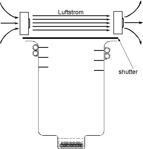

Wenn man das Gefäß oben an der Öffnung aktiv kühlt, könnte man ja über
die Kühlleistung den Kondensationspunkt recht genau nach oben oder nach
unten entlang des Gefäßes verschieben. Was denkst du?
von Chris (Gast)
Man könnte den oberen Bereich zusätzlich auch irgendwie thermisch
entkoppeln, vielleicht eine Art Silikonfuge oder so.
Ob oberen Ende alles irgendwie durch einen klobigen CPU-Kühler leiten
und per Lüfter oder Peltier-Element kühl halten.
So in etwa ?

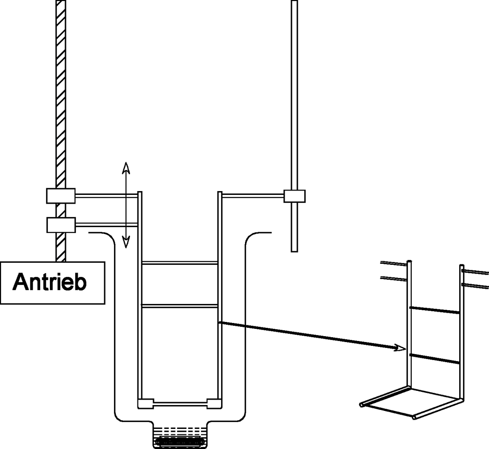

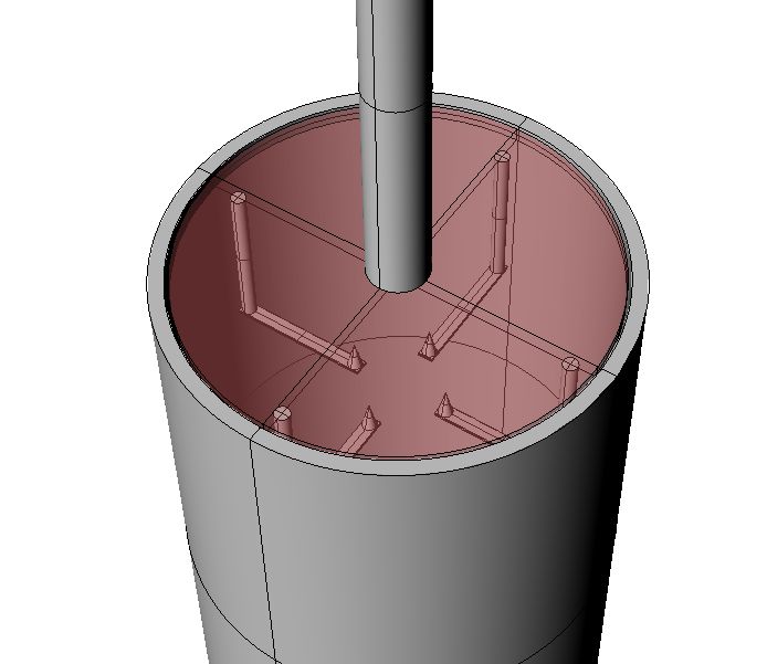

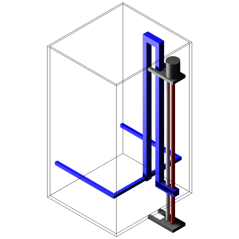

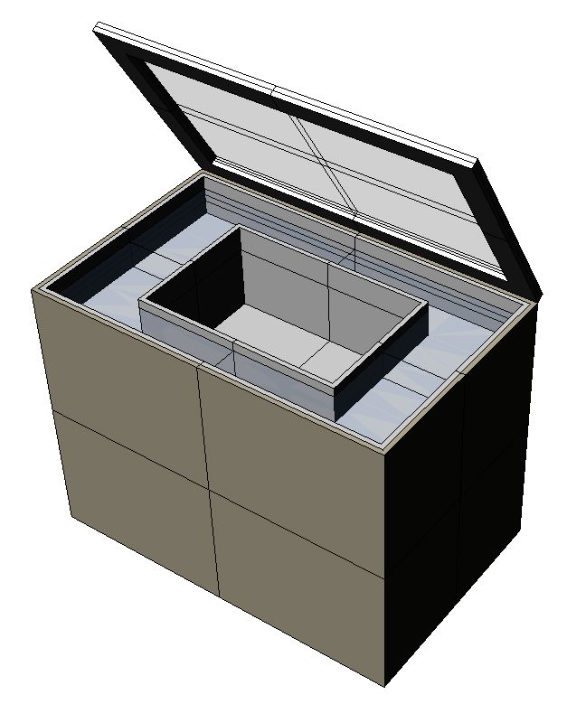

Also ich hab da mal was vorbereitet...
So in etwa habe ich mir den groben Aufbau vorgestellt.
Oben sind Rohre angeschweißt oder sonstwie thermisch angebunden, durch
die Kühlwasser zirkuliert (dieses wird dann durch einen Radiator
geleitet).
Unten sieht man die Vertiefung fürs medium, in der sich auch das
Heizelement befindet.
von Chris (Gast)
Das sieht jetzt oben sehr offen aus. Ich würde nur eine kleine Öffnung
lassen und dem Dampf richtige "Hindernisse" in den Wegstellen, an denen
er, vorrausgesetzt die Temperatur stimmt, kondensieren muss.
Wieviel Aufwand in der Praxis wirklich nötig ist würde sich aber sowieso
wohl erst bei einem Test zeigen ...
Bei den Medienpreisen allerdings kann man schon das maximal mögliche
tun, was sich noch im Rahmen bewegt :)
Das mit der Vertiefung ist gut, ich denke, da wird es sogar von Vorteil
sein, wenn das Drumherum aus einem gut wärmeleitfähigen Material
besteht.
Die große Öffnung wird im Betrieb durch eine Klappe mit Sichtfenster
verschlossen, nur eben nicht druckdicht, so daß Dampf oder Gase bei
größerem Überdruck entweichen können. Innendrin kann man im oberen
Bereich ja auch Lamellen wie bei einer Kryofalle an die Wände anbringen,
an denen der Restdampf noch besser kondensieren kann.
Ich würde schon gerne eine größere Öffnung nehmen, damit man auch
größere Platinen löten kann oder mehrere kleine auf einmal.
von Chris (Gast)
Ja, sowas wie Lamellen klingt gut.
Du dachtest an einen nicht druckfest verschlossenen, großen Deckel, ich
an eine kleine Öffnung in einem großen Deckel -> passt doch :)
Ich mach mal ne kleine Skizze.
So hier ist ein stark vereinfachte Skizze. Die Platine wird an einem
kleinen Edelstahl-Rahmen/Gerüst befestigt. Dieser taucht ins Gefäß ein.
Der Antrieb und die Mechanik befinden sich außerhalb des Gefäßes.
von Christian S. (mueke)
Das sieht super aus. So hab ich mir das auch vorgestellt. Ich hoffe,
dass ich dieses Projekt ab Oktober in Angriff nehmen kann ;-) Es
kribbelt mir jetzt schon in den Fingern.

von Chris (Gast)
Noch ne Variante ...
Gerade Lust gehabt ein bisschen CAD zu lernen - nicht schön aber man
versteht´s :)
> versteht´s :)
Deine Idee ist noch viel eleganter!
Ich habe soeben diesen Artikel bei eBay gefunden: 280235445392
Man könnte das Ding auf halber Höhe auftrennen und dann ein
Zwischenstück aus Edelstahlblech dazwischenschweßen um die Höhe zu
vergrößern.

von Stefan (Gast)
Also, bzgl. des Glühweinwärmers:
Ist ja nicht so, dass es den nicht auch in Edelstahl mit ordentlich
Wandhöhe geben würde :)
http://cgi.ebay.de/Efbe-Gluehweinautomat-Getraenkewaermer-NEU_W0QQitemZ130231966996QQihZ003QQcategoryZ12169QQssPageNameZWDVWQQrdZ1QQcmdZViewItem
Und bzgl. der Skizze würde ich einen passenden Deckel mit einplanen, der
sich zusammen mit dem Platinenhalter absenkt und ggf zu hoch kommendem
Kondensat eine geeignete Fläche bietet um sich an den ursprünglichen
Aggregatzustand zu erinnern ;)
Ich habe ihn in meiner Skizze mal rot eingefärbt, da man es sonst evtl.
nicht sieht, wo er ist ;)  So etwas schneidet einem der freundliche
Glaser um die Ecke für überschaubares Geld zu und bohrt es ggf. auch
entsprechend.
An diesem Deckel würde ich entsprechende Abstandsbolzen befestigen,
deren Länge sich aus der Höhe des Ausgeprägten Dampfpolsters ergibt.
Daran jeweils einen Ausleger um die Platine aufzunehmen und -für mich-
fertig.
Diese Bolzen sind leicht beschaffbar, da Drehteile.

von Chris (Gast)
Könnte es nicht sein, dass man mit der Variante von Stefan eventuell den
Dampf zu sehr verwirbelt?

Man beachte dss die erbauer des Prototypen den auf den ich ganz am
Anfang verwiesen habe ein Heizelement aus einem Wasserkocher verwendet
haben, dass sie auch noch bei HALBER LEISTUNG betrieben haben. Also
sollte das ein Heizstab aus ner Fritteuse locker schaffen. Allerdings
bin ich auch eher für so ein Wasserkocher-Heizelement oder für eins aus
einem Kochfeld.
Das tolle an dem System ist, dass das Heizelement nicht geregelt werden
muss und deshalb entfällt eine aufwändige Leistungselektronik plus
Regelsystem.
Bei einfachen Maschinen funktioniert es übrigens scheinbar so:
o Baugruppe wird ins Gefäß gefahren dann erst wird die Heizung
gestartet.
o Dampf wird erzeugt und steigt bis zur Baugruppe auf. Da die Baugruppe
noch kalt ist, kondensiert der dampf daran und gibt seine therimische
Energie ab, steigt aber nicht weiter!
o Erst wenn dei gesamte Baugruppe Solltemperatur hat steigt der Dampf
weiter auf. Ein Temperatursensor, der vermutlich oberhalb der Baugruppe
angebracht ist detektiert das und gibt das Kommando zu wiederhochfahren
des Baugruppenträgers.

Auf http://www.novastarinc.com/vapor.html sieht man eine Konstruktion,
die mir sehr gut gefällt und auf der ich gern aufsetzen möchte.
So wie es scheint, habe ich mir bisher viel zu viele Gedanken um eine
kompakte Senk- und Hebevorrichtung gemacht. Auf den Bildern meine ich
erkennen zu können, dass die Platinen einfach auf dem Gitter liegen und
sich eben der Dampf bequemen muss, das vorgesehene Niveau zu erreichen.
Daher scheint die Sache mit dem Gehäuse für mich schon so gut wie
gelöst.
Ich werde sehr wahrscheinlich einen 19" Serverschrank mit abgedichteter
Glastür nehmen - natürlich auf dem Rücken liegend :))
In einigem Abstand zur Fronttür wird dann flächig eine Edelstahlplatte
montiert und darin -ähnlich einer Einbauspüle- eine gezogene
Edelstahlwanne aus dem Gastrobereich eingelassen; die kosten nicht sooo
viel und sind in allen möglichen Abmessungen erhältlich.
In diese Wanne kommt dann das Heizelement, bei dem ich noch unsicher
bin, was am besten geeignet ist... Die Zuleitungen zum Heizelement führe
ich -wie auf der Website mit dem Glaskolben- über den Behälterrand,
jedoch mit Teflonleitungen; die haben wir hier im Haus (3-4 Euro/m) und
die können problemlos 250°C permanent.
Die Platine soll dann auf einem abgesenkten -evtl. herausnehmbaren-
Gitter zu liegen kommen und der Dinge harren, die da kommen - so sie
denn kommen :-\
Auf diese Weise hätte ich einen verschließbaren Behälter mit
Sichtscheibe aus Sicherheitsglas, sowie genug Platz um den elektrischen
Anschluss mit Regelung berührungssicher unterzubringen. Außerdem sind ja
meist ausreichend Zuführungen für Anschlussleitungen (Energie,
Steuerung) vorhanden. Darüber hinaus haben Serverschränke i.d.R. auch
ausreichend Möglichkeiten für eine aktive oder passive Entlüftung, so
dass ich vermute, mich hier am Optimum meiner eingeschränkten
Möglichkeiten zu bewegen.
Friteusen sind mir einfach zu klein, da ich ab und zu schon mal A4 löten
muß.
Optional könnte ich mir auch vorstellen, am oberen Rand Wärmetauscher
mit Wasserpumpe anzubringen - da ist man ja bei so einem Schrank recht
flexibel.
Was mich noch etwas unruhig macht ist folgendes:
Wie diffus ist die sich ausprägende Lötzone oder anders, wie genau oder
fließend ist die Grenze zwischen dem gasförmigen Medium und der
Umgebungsluft ?
Wie hoch ist die sich ausprägende Schicht ?
Evtl. kann man später auch mit preiswerten Infrarot-Thermometern die
Temperatur der Platine vor dem Eintauchen messen und basierend auf
diesen Daten Kurven mit Vorwärmung fahren - bin ja gespannt, ob das ein
Bauchklatscher wird :O
Gruß, Stefan

von Chris (Gast)
>... und sich eben der Dampf bequemen muss, das vorgesehene Niveau zu >erreichen.
Bei der Ersa zumindest ist von einem Lift die Rede.
>eine gezogene Edelstahlwanne aus dem Gastrobereich
Wenn du eine Bezugsquelle mit Angaben zu den Formaten u.s.w. hast ->
bitte Bescheid geben
>Umgebungsluft ?
Berechtigte Frage, die mich auch interessieren würde. Ersa scheint das
jedenfalls über die Heizleistung zu regeln und die Zone durch ein Gate
zu begrenzen.
An welcher Stelle hier genau die Kühlluft zu Einsatz kommt wäre
interessant. Über dem Gate ? Um die Wanne herum ?
Ob das Gate überhaupt geschlossen wird, wenn sich die Platine in der
Dampfzone befindet oder ist es doch nur ein reiner Schutz für den
Anwender nach Beendigung des Lötvorgangs bei noch vorhandenem heißen
Dampf ?
> Ja. Aber es ist schon etwas heikel, eine offene, mit Netzspannung
> betriebene Heizwendel in einem Metallgefäß zu betreiben.
Naja, es sind 80 bis 100 V (beim Heizelement ausm Wasserkocher) und die
kann man ja über einen Stelltrafo mit galvanischer Trennung beziehen.
> Noch eine Warnung: Falls irgend jemand an Wasserkühlung denken sollte:
> Keinesfalls! Wenn bei defekt Wasser in das heiße Galden gelangt, wird es
> sehr gefährlich.
Die Wasserkühlung wird ja außen am Gefäß durch Rohre geführt, so dass
auch bei einem Leck nichts ins gefäß gelangen kann (deshalb in meiner
Skizze der umgebogene Gefäßrand (was auch bei den ganzen
Gastro-behältern vorhanden ist)
Außerdem würde ich die Anlage so bauen, dass die Heizung nur
funktioniert, wenn der Deckel bzw. Tür mit Sichtfenster geschlossen ist,
also per Türschalter.

Ich werde nun als erstes alles aus Kunststoff etc. ausbauen, bis nur das
Edelstahlgefäß und das daran befestigte Heizelement übrigbleiben.
Dann werde ich das Edelstahlgefäß kürzen (so ca. auf 7-10 cm Höhe).
Anschließend besorge ich mir so einen Gastrobehälter aus Edelstahl,
schneide unten ein loch rein, so dass das Wasserkochergefäß genau
dranpasst und schweiße mit einer dichten Naht dran, so dass nichts
auslaufen kann.
Das Ergebnis sieht man dann auf dem nächsten Bild.
So soll das dann aussehen.
Wenn man das schweißen kann: Fein.
Ob der Kocher dauerhaft die 200 Grad mag?
Oder doch besser Friteuse?
Warum soll ers nicht mögen? Alles was vom Wasserkocher übrigbleibt ist
ein Edelstahlgefäß und das Heizelement, das aus einem Keramikkörper
besteht. Also da sollten selbst 300° kein problem sein. So jedenfalls
meine Meinung.

Ich habe die möglichkeit das mit einem Plasma-Schweißgerät zu machen.
Das ist dann (fast) so einfach wie löten. :-P
von Martin (Gast)
Hallo VB,
die Idee eine alte Petrakanne zu nehmen ist gut.
Vorschlag: Vierkantkupferrohr nehmen, das einen besseren Wärmeübergang
zum Gefäß bietet - und das Rohr hartlöten.

von Stefan (Gast)
Im Zusammenhang mit dem Petra-Wasserkocher wäre interessant, wie das
Heizelement mit dem Edelstahlbecher verbunden wurde. Wenn man das
replizieren könnte, würde es einem viel mechanische Arbeit ersparen.
Das ist dann natürlich eine feine Sache, dann könntest Du alternativ
auch an jedes beliebige Edelstahlgefäß Halterungen für Heizelemente
anschweißen, etwas so ein Element von einer Ceran-Herdplatte.
Die meisten werden wohl kein Edelstahl schweißen können.
Ob der Wasserkocher nun 200 Grad aushält?
Ich weiß es nicht. Aber heute wird doch eigentlich alles so billig wie
möglich gebaut, ohne Reserven. Vielleicht zerbröselt das Heizelement bei
200 Grad. Kannst ja mal mit Speiseöl einen Test machen.

Inwiefern? Einsparung des Schweißvorgangs?
Wenn man so ein Element direkt an eine fertige Wanne anbringt, muss man
eben bedenken, dass man dann eventuell mehr Fluid einfüllen muss.
von Chris (Gast)
Nochmals apropos Kühlung.
Eine Luftkühlung schweint in der Regel zu genügen und ist sicherlich
auch die einfachere Lösung. Einfach einen Raum um das den oben Bereich
des Edelstahlgefäßes schaffen. und für ordentlich Ab- und Zuluft sorgen.
Es müsste ja eventuell nicht mal 100% dicht sein und selbst wenn: im
oberen Bereich dürfte die Temperatur recht niedrig bleiben, da würde es
auch nochmales Silikon tun.
von Stefan (Gast)
Ne, ich meine, wenn man das Heizelement statt an den Becher vom
Wasserkocher an den Gastro anflanschen kann, dann muss man nichts
ausschneiden und wieder zusammenfügen. Außerdem bleibt die Struktur vom
Gastro erhalten...
Also das Anschweißen des Petra-Bechers nach meiner Skizze hat meiner
Meinung den entscheidenden Vorteil, dass das Medium wesentlich
effektiver geheizt wird. Bringt man das Heizelement dagegen direkt an
den großen Gastro-Behälter muss das gleiche Volumen über eine größere
Oberfläche geheizt werden. Die wärme muss sich aber erstmal über die
gesamte (Boden-) Oberfläche ausbreiten, wodurch sich wohl ein Gradient
einstellt, wobei es an den Rändern kälter ist als in der mitte.
Die Wärmeverluste entstehen durch thermisch schlecht isolierte
Oberflächen. Und die Gesamtoberfläche wird durch Deinen Becher nicht
geringer.
Schweißtechnisch ist es wohl einfacher, an eine Wanne eine Halterung für
ein Heizelement anzuschweißen, als so eine dichte Naht. Du hast recht,
wenn das Heizelement nach unten schlecht isoliert ist, dann geht da viel
Wärme verloren.

Aber wenn Du dir meine Konstruktionszeichnung von weiter oben anschaust:
http://www.mikrocontroller.net/attachment/36426/vp.png
ich habe ja oben Kühlrohre vorgesehen, die diesen Zweck erfüllen.
Und damits noch besser geht: gekühlte Lamellen an den Gefäßseiten, die
als Kühlfalle dienen.
Oben: die Lüfterbatterie, welche für einen kühlenden Luftstrom sorgt.
Dazwischen: ein optionaler shutter, der dafür sorgt, dass die
verwirbelte Kühlluft nicht in das Gefäß gelangt und den Dampf
verwirbelt, bzw. abkühlt.

1. Das wasser, das aufs heiße Galden trifft verdampft schlagartig,
wodurch es zum Herumspritzen vom Galden kommen kann. Ist nicht so
schlimm, wenn das Gefäß ausreichend hoch ist und oben ein Spritzschutz
durch z.B. shutter oder Deckel (mit oder ohne Sichtfenster) vorhanden
ist.
2. wenn genug Wasser verdampft und kein ausreichend dimensionierter
Druckablass vorhanden ist, könnte der Druck kurzzeitig so weit
ansteigen, dass irgend etwas bersten wird und unter Umständen einem die
ganze Brühe um die Ohren fliegt. -> deshalb ist es wichtig, dass um das
eigentliche Gefäß noch ein zweites ausreichend großes und stabiles
geschlossenes Gehäuse á la Serverschrank oder ähnliches vorhanden ist.
3. Die Gefahr der Zersetzung zu Wasserstof und sauerstoff besteht bei
den Temperaturen meiner Meinung nach nicht. Es kommt einem zwar der
Gedanke an ähnliche Situation bem Fettbrand, aber da sind die
Temperaturen wesentlich höher.
--Eine zuverlässige Gefahrenanalyse muss aber defenitiv noch gemacht
werden.--
Auf jeden Fall müssen die Kühlrohre so ausgeführt werden, dass die
Möglichkeit gar nicht erst besteht, dass Wasser in die Dampfkammer
gelangt.
Außerdem darf sich nur eine möglichst kleine Menge Galden im Gefäß
befinden, damit die gespeicherte Energie möglichst gering ist. Und die
Temperatur bei eindringendem Wasser rasch absinkt.

Das Problem, das ich bei dir sehe, ist daß du oberhalb der Kühlzone,
(Kühlschlangen) Platz brauchst, um die Temperaturkurfe zu steuern, sowie
sollte das Gefäß auch ein bisschen höher sein, denn sonst ist der
Flüssigkeitsverlust zu groß.
Auch sollte etwas über der Kühlung der Temperatursensor für die
Temperatur-
steuerung liegen.
Bei meiner Konstruktion, dienen Ventilatoren zur Kühlung, welche jedoch
grundsätzlich nur das Alu-Gehäuse kühlen. Einer kühlt dann noch die
Platine, wenn die Klappe unten ist und die Kühllöcher freigibt.
Zusätzlich besteht noch eine gewisse termische Trennung zwischen den
Luftgekühlten Wänden und dem beheitzem Gefäß durch eine Dichtung und
kein
