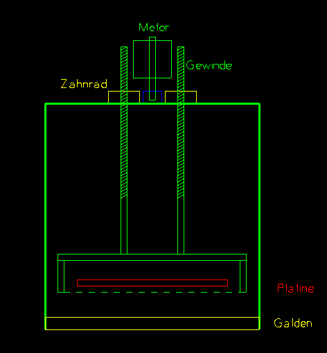

leider habe ich kein 3D cad und bin auch nicht gut in techn. Zeichnen.
Im Prinzip, Klappe dient zur Öffnung der seitlichen Lüftungschlitze
für eine aktive Leiterplattenkühlung bei Verwendung des bestehenden
Ventilators, sowie zur gleichzeitigen Schließung der Fluid-Raumes,
um eine allzu große Abkühlung/Verwirbelung zu unterbinden.
Weiters sollte es zur Verdampfung des Fluids gegenwirken.

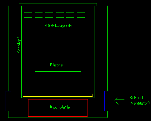

Gast #903468
Hier eine ganz grobe Skizze mit Aluplattenlabyrinth als Wärmesenke.
Wenn die Temperatur der Aluplatten ca. 180 Grad erreicht, müsste eine
Notabschaltung erfolgen.

Gast #903495
-> Stefan Salewski
Würde sicher auch funktionieren. Ich möchte nur folgendes anmerken:
• Vor dem Zugriff auf die Platine muss etwas ein- ausgebaut / hoch-
runtergeklappt werden
• es ist immer etwas im Weg, dass mir einen Blick auf die Platine / den
Prozess verbaut
• es befindet sich zusätzlich zur Platine etwas über dem Zeugs, dass
sich evtl. lösen und -ggf. zusammen mit der Platine- in eben dieses
Zeugs fallen kann.
• Das Alu erwärmt sich bereits durch den normalen Prozess (Konvektion)
nicht unerheblich; das Wasserbad nur im Fehlerfall und sonst nur sehr
geringfügig durch die Wärmeleitung des Behälters.
Darüber hinaus kann man das Wasserbad, bei einer aktiven Kühlung, bis zu
einem Gerät ausbauen, dass auch 10h lang Kleinserien fahren kann.
Gast #903506
>Laut mir funktioniert das nicht.
So ganz verstehe ich Deine Argumentation nicht.
Das eine automatische Regelung wünschenswert ist ist keine Frage.
Mit ging es hier nur um die Kühlung. Aktive Luft- oder gar Wasserkühlung
ist eben sehr aufwendig. Wenn die Masse der Kühlbleche (Labyrinth) groß
genug ist, sollte daran doch problemlos sämtlicher Galden-Dampf
kondensieren. Mehr braucht man doch nicht.
Man muss sich mal die typischen Temperaturprofile beim Reflow-Löten
ansehen: Der ganze Vorgang dauert typisch doch nur ca 3 Minuten, und der
eigentliche Lötvorgang bei maximaler Temperatur nur 10 bis 20 Sekunden.
Gast #903513
@Anderer Stefan:
Deinen Anmerkungen stimme ich zu.
Bei meinem Aufbau ist ein Nachteil, dass man für die Bestückung der
Anlage die Labyrinth-Bleche entfernen muss -- man muss sie abkühlen
lassen, und an diesen Blechen haftet etwas Galden, das dann verdunstet.
Freie Sicht auf die Platine ist aber unnötig -- wofür wäre das gut?
Es ist eben die Frage wie viel Aufwand man treiben will.

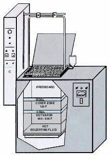

#903533
Also was haltet ihr davon: da ich die Möglichkeit habe Edelstahl zu
schweißen, werde ich als erster einen einfachen Prototypen mit
Wasserkühlung (ohne Kreislauf, sondern mit Frischwasserzufuhr) am oberen
Ende, wie in meiner Skizze, bauen und mit mehreren Temperatursensoren
Temperaturprofile entlang der Z-Achse (->nach oben) im stationären Fall
mit und ohne Kühlung und für verschiedene Heizleistungen aufnehmen.
Darauf können wir weitere Überlegungen stützen. Alternativ könnte ich es
auch in ANSYS durchrechnen, allerdings weiss ich noch nicht wie ich den
Dampf modellieren soll.
#903584
Laut meinem Verständnis ist die Kühlung nicht zur Leistungsminderung
oder als Sicherheit gedacht, sondern als Kontrollelement und auch,
um den Dampf zu kontrollieren. Etwa so:
50 Grad
80 Grad (als Beispiel)
Kühlung
213 Grad Dampf
Flüssigkeit
Dadurch kann man die Platine in diese Zone setzen, und sie von unten
erwärmen, bei genau festgelegten Tiefeneinstellungen.
Ohne Kühlung ist dieser Bereich nicht genau Festgelegt, und es ist
schwieriger, eine Temperaturkurfe zu fahren, bzw das Risiko des
Popcorn-Effekts erhöht sich stark. Zudem schwankt der Prozess weniger
wegen Verwirbelung durch Einführung der Platine und deren
Geometrie/Bauteile weil der Temperaturbereich kleiner (weniger lang) und
mehr
definierter ist. Aber, ich kann mich auch irren.

Laut mir braucht man die Kühlung, um zu garantieren, daß sich die
Temperatur nur um ca. 3 Grad steigert. Je größer die Fluidoberfläche
ist, um so mehr relativiert sich das Problem, da dann die diversen
Störfaktoren einen kleineren Einfluß haben.

#903590
Francesco Na wrote:
> Als Test würde ich dir empfehlen, die Wasserkühlung ca 15-20 cm
> unterhalb
> des oberen Endes anzusetzen, da sonst in meinen Augen der Test sinnlos
> ist.
> Ev. kannst du das ja immer noch abschneiden, sollte sich herausstellen,
> daß ich falsch liege. Eigentlich solltest du soweit möglich die
> Wasserkühlung höhenverstellbar halten, um das beste Setup
> herauszufinden,
> sollte sich herausstellen, daß der Abstand Wasserkühlung-Fluid zu groß
> oder
> zu klein ist.
Na..na..na, du hast mich falsch verstanden. Ich will erstmal einfach den
Temperaturgradienten zw. Fluid und Kühlzone ausmessen OHNE platine und
im stationären gleichgewicht um herauszufinden ob so eine Kühlzone
überhaupt den  Effekt in gewünschtem Maße erzeugt.

stellt die Heizung ab. Ob man jetzt oben stark kühlt ist ohne große
Bedeutung. Der Galden-Dampf ist noch in der unteren Hälfte des Gefäßes
und umgibt die Platine. Für eine sehr schnelle Abkühlung müsste man also
unten kühlen,. Aber eventuell reicht die natürliche Abkühlung, man hat
ja wenig Masse, (Galden), eine relativ große Oberfläche und eine hohe
Temperaturdifferenz.
Das bedeutet: Das Kühlen oben hat für den ganzen Prozess wenig
Bedeutung, es dient in erster Linie dazu, dass das teure Galden nicht an
die Umgebung abgegeben wird, insbesondere wenn (versehentlich) zu
stark/lange geheizt wird.
Übrigens ein Problem sehe ich noch: Man bräuchte im Prinzip
Galden-Dampf-Detektoren. Normale Temperatursensoren genügen eigentlich
nicht. Denn wenn ein Temperatursensor auf Platinenhöhe 200 Grad anzeigt,
kann man nicht wissen, ob die Platine vollständig von Galden-Dampf, oder
im wesentlichen nur von 200 Grad heißer Luft umgeben ist. Aber das wird
man durch Versuche hinbekommen.
Gast #903605

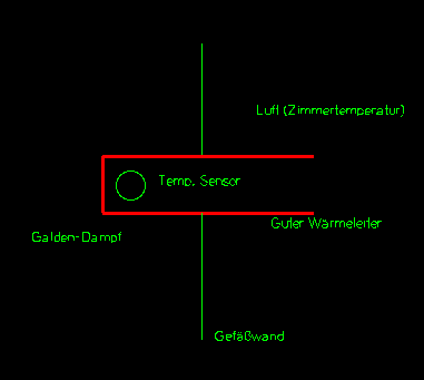

Noch eine Idee, wie man einen Galden-Dampf-Detektor bauen kann:
Wie gesagt kann ein einfacher Temperatursensor schlecht zwischen
Galden-Dampf und gleich heißer Luft unterscheiden. Allerdings deponiert
Galden-Dampf beim Kondensieren viel Wärmeenergie, Luft nicht. Man macht
also in das Gefäß eine Bohrung, in die ein einseitig geschlossener
Hohlzylinder kommt. Der Zylinder ragt zwei Zentimeter ins Gefäß, und
gleich weit nach außen. Ist der Zylinder ein guter Wärmeleiter, so wird
sich das innere Ende nur dann auf 200 Grad (Siedetemperatur Galden)
erhitzen, wenn er von Galden-Dampf umgeben ist. Ist er nur von heißer
Luft umgeben, bleibt er deutlich kühler (Mittelwert Luft innen/außen).
Mit diesen Detektoren kann man recht genau feststellen, wie weit der
Galden-Dampf aufgestiegen ist.

Hier eine Lösung, die einfach und preiswert aufzubauen ist, und meiner
Meinung nach für Einzel-Platinen recht gut funktionieren sollte. Mit der
Kochherdplatte ist das zwar nicht so schön, da sie recht träge ist. Mir
ist aber sonst keine Möglichkeit eingefallen, ein Heizelement sicher zu
befestigen. (Temperaturfühler für Regelung usw. habe ich nicht
eingezeichnet.)
#904088
Ja, anstatt des Kochtopfes dachte ich an einen Edelstahl Mülleimer,
da der generell Höher ist und auch Günstiger.
>Mit der
> eingezeichnet.)
Die Ventilatoren sind zu tief, sie sollen den Dampf kühlen, und nicht
die Flüssigkeit.
Das mit dem Kühl-labyrint würde ich dir abraten, aber hol dir eine
Speiseöldose aus dem Supermarkt. Sie sollte oben Luftlöcher haben.
Damit kannst du im Notfall etwas Wärme aus dem Topf nehmen, wenn du
sie hinengibst. Nicht aber mit der hand, und auch nicht hineinwerfen,
sondern z.B. zwei Löcher nebeneinander machen, und dann mit einem Haken
oder änlichem, welcher für die Kamine verwendet wird, seitlich
hineinheben. Die Löcher so machen, damit man mit dem Haken hineinfahren
kann. Notfalls auch mit Draht und Zange (isolierter).
Gast #904100
Es gibt bei Ebay Edelstahlkochtöpfe 30 cm hoch, 30 cm Durchmesser für
unter 50 Euro. Die sind robust und haben einen planen Boden für die
Kochplatte.
Würde ich nicht sagen. Wie ich weiter oben schon geschrieben hatte:
Gerade die tiefe Kühlung ist sehr wirksam. Man muss schon auch das
flüssige Galden (und hier auch die Herdplatte) kühlen, wenn man eine
schnelle Abkühlung will. Ich dachte daran, unten hineinzupusten und die
Luft oben entweichen zu lassen.
Wie ich weiter oben schon schrieb: Entscheidend ist, dass das Labyrinth
massiv ist (ca. 2 kg), so dass dort Wärmeenerge deponiert werden kann.
In erster Linie, damit möglichst wenig Galden verloren geht.
Gast #904117
Vergessen: Unter das Labyrinth muss noch ein Ableitblech, damit das
kondensierte Galden nicht auf die Platine tropft. Am besten sollte es an
der Kochtopfwand herunterrinnen.
Gast #904129
>Da die Heizung relativ träge ist, sowie sehr Energiebeladen,
>denke ich daß man die Ventilatoren nicht nur für die Kühlung am Schluß
>braucht, sondern auch zur Steuerung der Temperaturkurfe.
Das ist gut möglich, und ja auch kein Problem.Die Herdplatte ist ja noch
nicht unbedingt die beste Lösung -- sie ist aber billig und leicht zu
montieren. Leider etwas träge. Einige EBay-Kochtöpfe sind auch für
Induktion geeignet, das wäre weniger träge. Nachteil wäre das el.mag.
Feld und evtl. die Regelung. Eine normale Kochplatte könnte man mit
einem Solid-State-Relais in kurzen Abständen ein- und ausschalten.

Gast #904236
>Ich befürchte, ganau das könnte bei so einem halbausgereiften
>Prototypen, der aus eine Kochtopf aufm Herd besteht
Sieh Dir mein letztes Bildchen an! Ich habe eine Umhüllung für den
Kochtopf gezeichnet, die ist für die Führung der Kühlluft auch sehr
nützlich. Mach oben einen Deckel mit temperaturabhängiger Verriegelung
drauf. Zusätzlich Schmelzsicherung oben am Topf für 170 Grad, unten am
Topf für 250 Grad, falls alles Galden verdampft ist. Dann ist das schon
recht sicher.
Übrigens: Wasserdampf aus Muttis Suppentopf ist sogar eher noch
gefährlicher, da er aufsteigt. Ob der Dampf 100 oder 200 Grad heiß ist
sollte für die Verbrennung keinen so großen Unterschied machen,
entscheidend ist eher die deponierte Energie beim Kondensieren.
Solange im System kein Überdruck herrscht oder etwa Kühlwasser
hineinläuft, sollte das alles nicht so kritisch sein.

Ich habe mir das Bild aufgrund des letzten Postings nochmals angesehen,
und da ist mir folgendes aufgefallen.
Sollte ein Austritt einer 230 Grad Dampfes passieren, dann sinkt
dieser zu Boden, und kann in kurzer Zeit die Ventilatoren lahmlegen,
da der Dampf schwerer als Luft ist. Ich sagte kann, da die Ventilaturen
Das ist richtig.
Der Galden-Dampf darf nie bis zum obenen Rand des Gefäßes aufsteigen.
Erstens verhindert das schon die Regelung, und zweitens hatte ich
vorgeschlagen, oben am Topf eine Schmelzsicherung für ca. 170 Grad
anzubringen, für Notabschaltung.

Das einzige Problem, das ich bei dem von mir vorgeschlagenen Aufbau
sehe, ist, dass das Aufheizen evtl. zu lange dauert. Üblich sind ja wohl
ca. 2 Minuten. Wobei durch den Galden-Dampf ja eine Art
Schutzgasatmosphäre gebildet wird, so das langsameres Aufheizen nicht
ganz so kritisch ist.
Die üblichen Kochplatten haben wohl nur 1500 Watt. Aufheizen muss man
die Kochplatte selber, den Topf und ca. 1 Liter Galden. Also ca. 7 kg.
Das wird knapp. Evtl. geht es doch, denn wenn das flüssige Galden schon
sehr heiß ist, ist die Luft darüber wahrscheinlich noch deutlich kälter.
Und wenn das Galden dann anfängt zu verdampfen, geht der
Temperaturanstieg in der Gasphase recht schnell. Ich denke, je größer
das Verhältnis von Topfhöhe zu Durchmesser ist, um so kürzer ist die
Erhitzungsphase der Platine: Bei einem sehr hohen Topf bekommt die
Platine zunächst überhaupt nicht mit, wenn das flüssige Galden unten
aufgeheizt wird. Beginnt das Galden dann zu verdampfen, entwickelt sich
schnell viel Dampf, der die Platine überflutet.
Wenn es aber doch zu langsam ist, müsste man eine Mechanik einsetzen,
mit der man die Platine absenken kann.

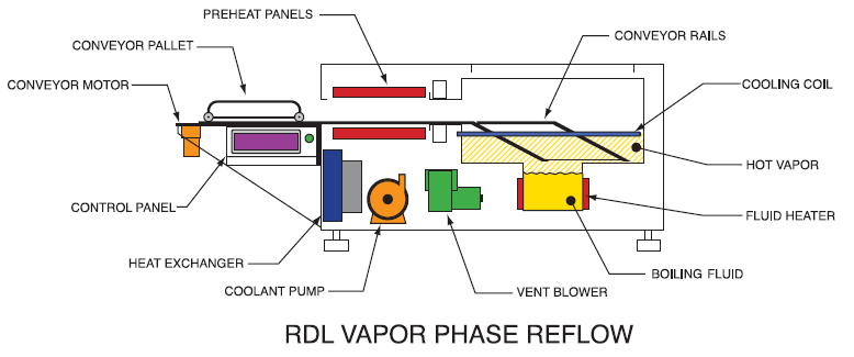

One drawback of Vapour Phase Reflow is rapid temperature
changes caused by the condensing vapor so without proper
preheat there is a chance of thermal shock to components.
Assemblies should be preheated to eliminate thermal shock.
One more system:
http://www.gen3systems.com/downloads/Vapour-Phase_RDL.pdf
Reflow Comparison Matrix:
http://www.rdtechnicalservices.com/industry/reflowComparison.pdf
One more link about Galden:
http://www.rdtechnicalservices.com/industry/GaldenLeadFree.pdf

Ich würde ja gern anfangen, allerdings fehlt mir immer noch der passende
Behälter für das Zeugs. Zum einen bin ich mir noch nicht sicher, ob ich
nun Edelstahl oder Glas verwenden soll.
Für Edelstahl spricht eigentlich lediglich die Bruchfestigkeit, sonst
noch etwas ?  Dagegen, dass das Heizelement unten angeschweißt werden
müsste und dass es irgendwie nur sehr flache (<200mm) Bauformen gibt.
Für Glas spricht, die elektrische Isolation (Heizelement in der
Flüssigkeit), Durchdringung mit kapazitiven Sensoren. Außerdem sind viel
mehr Bauformen erhältlich.
Den endgültigen Ausbau stelle ich mir, wie auf der Abbildung gezeigt,
vor.
Dabei gibt es im oberen Teil des Behälters ein Wasserbad, das den
Behälter komplett umschließt und eine Konvektionszone bilden soll.
Darüber eine weitere abgedichtete Platte als Deckel.
Anfangs möchte ich schon versuchen, ohne zusätzliche Mechanik zu
befriedigenden Ergebnissen zu kommen, aber sollte das nicht
funktionieren,
kommt auf diesen Deckel ein Antrieb um den Platinenträger vertikal zu
bewegen. Da ich ungern mechanische Teile in dem Zeugs habe, dachte ich
an die skizzierte Lösung. Dafür brauche ich zwei Schrittantriebe , 6
Lagerböcke, 8 Ritzel und eine Kette. Sollte alles in allem unter 100
Euro bleiben. Der Vorteil wäre hier, dass die Mechanik mit ihren
relevanten Teilen vor den Temperaturen geschützt ist.
Wenn dann noch Geld und Ehrgeiz vorhanden ist, könnten einige PC-Lüfter
und eine Klein-SPS montiert werden :)

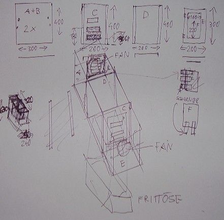

#905327
Bezüglich Frittöse sowie Sicherheit, ich würde da wie in der Zeichnung,
welche ich gepostet hatte, eine Gehäusekonstruktion drumherum machen,
damit eine Kammer mit 60x26x18 entsteht, sowie diverse Kammern
drumherum.
Hergestellt aus ALU sowie Hochtemperaturdichtung.
Gast #905357
@ Anderer Stefan:
>vor.
Du willst direkt von oben in das Gefäß mit dem Galden hineinpusten?
Ich würde sagen das ist eine ganz schlechte Idee -- denk nochmal drüber
nach.

Gast #905379
-> Stefan Salewski
Reinpusten ist so eine Sache, das hängt von vielen Parametern ab. Wenn
es z.B. ein Lochblech ist kommt da -je nach Winkel- nicht mehr viel
durch; erst recht, wenn der Behälter hoch genug ist.
Man könnte auch eine geschlossene Platte als Platinenträger nehmen.
Hauptsache an den Rändern bleibt genug Rand, damit sich der Dampf
nivellieren kann. Wenn das eine geschlossene Platte ist, kann man schon
ordentlich pusten und erst recht, wenn man vorher wartet, bis das
Dampffeld zusammengebrochen ist.
Muss man mal ausprobieren...

Hier noch ein einfacher Lift. Eventuell würde es auch mit nur einer
Gewindestange gehen, nur muss man dann verhindern, dass sich die
komplette Halterung der Platine dreht.
#912308

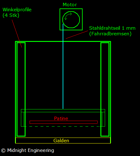

Zu der Zeichnung mit den 2 Gewindestangen:
hatten wir weiter oben mit einer Antriebs- und einer Führungsstange
schon einmal in 2 verschiedenen Varianten.
Trapezgewindespindeln sind da wiklich vorzuziehen, auch nicht sonderlich
teuer.

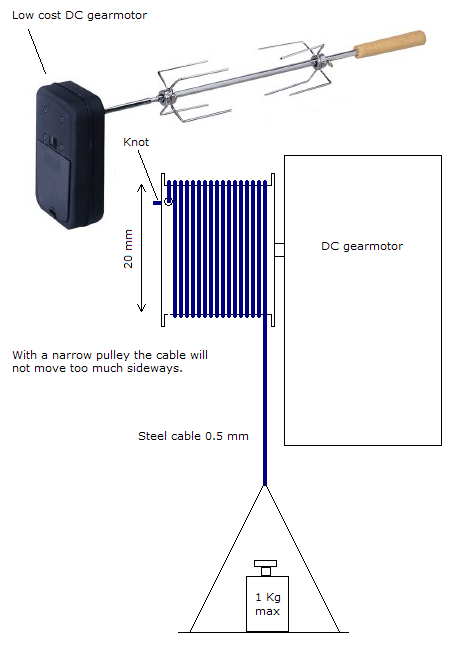

Seilzugkonstruktion:
Vergiss sowohl Variante 1 (Zeichnung) als auch Variante 2 mit den
Stangen und Buchsen. Mit Linearkugellagern könnte Variante 2 vielleicht
funktionieren.
Wie kommt man eigentlich auf das Seil auf der Rolle? Angst vor
Trapezgewindespindeln und Lagerung? Keine Angst, da werden sich für
alle, die keine Metallwerkstatt zu Hause haben, schon Lösungen finden.
Wollte mir beispielsweise selbst den Sommer noch eine Drehbank zulegen
und könnte nach Erlernen notfalls mal aushelfen ...
Ruckeln
Denke, man kann es ruhig mit Schrittmotoren probieren. Erstens ist der
Betrag der Bewegung eines Schrittes gekoppelt über eine
Trapezgewindespindel sehr gering, zweitens kann man auch noch auf
Microschritt umstellen.

>Sehe ich auch so. Eine Trapezspindel und zwei Fuehrungsstangen
>ist besser. Aber das Prinzip ist okay.
Mag sein.
>teuer.
OK. Ich wollte nur verdeutlichen, dass ein Lift nicht SO schwierig zu
realisieren ist.
>Glaube ja immer noch, dass Induktion am allerwenigsten träge ist.
Sicher. Nur, dass man den ferromagnetischen Boden benötigt, dass die
Ansteuerung evtl. nicht so ganz trivial ist, und dass die Felder doch
ein wenig heikel sind. (Wobei die Abschirmung der Felder stark vom Gefäß
abhängen kann -- ein vollständig ferromagnetisches Gefäß wird gut
abschirmen, eines nur mit ferromagnetischem Boden weniger gut.)
Ich denke aber, wenn man eh einen Lift bauen will, ist die Trägheit der
Heizung nicht ganz so kritisch.
Man müsste tatsächlich mal die zeitliche Entwicklung des
Temperaturprofils in einem beheizten Galden-Gefäß (Kochtopf) messen!

vom prinzip her war der aufbau mit dem hohen becherglas schon so wie im
QUICKY. also der heizkörper in form einer schlange liegt vollkommen
bedeckt im GALDEN drinn und darf auf keinen fall "trockenlaufen"....denn
sonst könnte sich das dyelektrikum anfangen zu zersetzen und das wäre
dann nicht so gut. deshalb ist im unteren ende des lötschachtes eine
vertiefung, in der das medium und die heizschlange untergebracht sind.
die horizontale bewegung wird ja bei dem gerät von hand betätigt
(kurbel).
da ich aber schon einen kompletten lötzyklus automatisieren will, werde
ich das über einen stepper realisieren.
die beispiele die ich bis jetzt hier gesehen habe, um die BG in den
schacht zu bringen....speziell mit gewindestange finde ich suboptimal,
weil es das gerät unnötig in die höhe treibt.
ich halte mich da am original und mache das über seilzüge. eine welle
ist angetrieben und die andere lenkt nur um. von der getriebenen welle
gehen zwei seile runter zum rahmen, die beiden anderen seile laufen
parallel und horizontal zur anderen welle, wo sie dann runter zur
anderen seite des rahmens laufen.dreht sich nun die angetriebene welle,
dann wickelt sie die vier seile einfach auf und der rahmen hat seine
horizontale bewegung.
da die beiden wellen ganz kurz über der kühlzone liegen, ist kurz
darüber auch schon schluss, denn von oben wird der schacht mit einer tür
verschlossen (nicht wirklich gasdicht), aber schon mit einer dichtung
versehen.
die einstellung der dampfhöhe werde ich nach dem hier erklärten prinzip
machen...
http://www.mair-net.de/pdf/Dampfphasenloeten%20-%20Erklaerung%20des%20Verfahrens.pdf

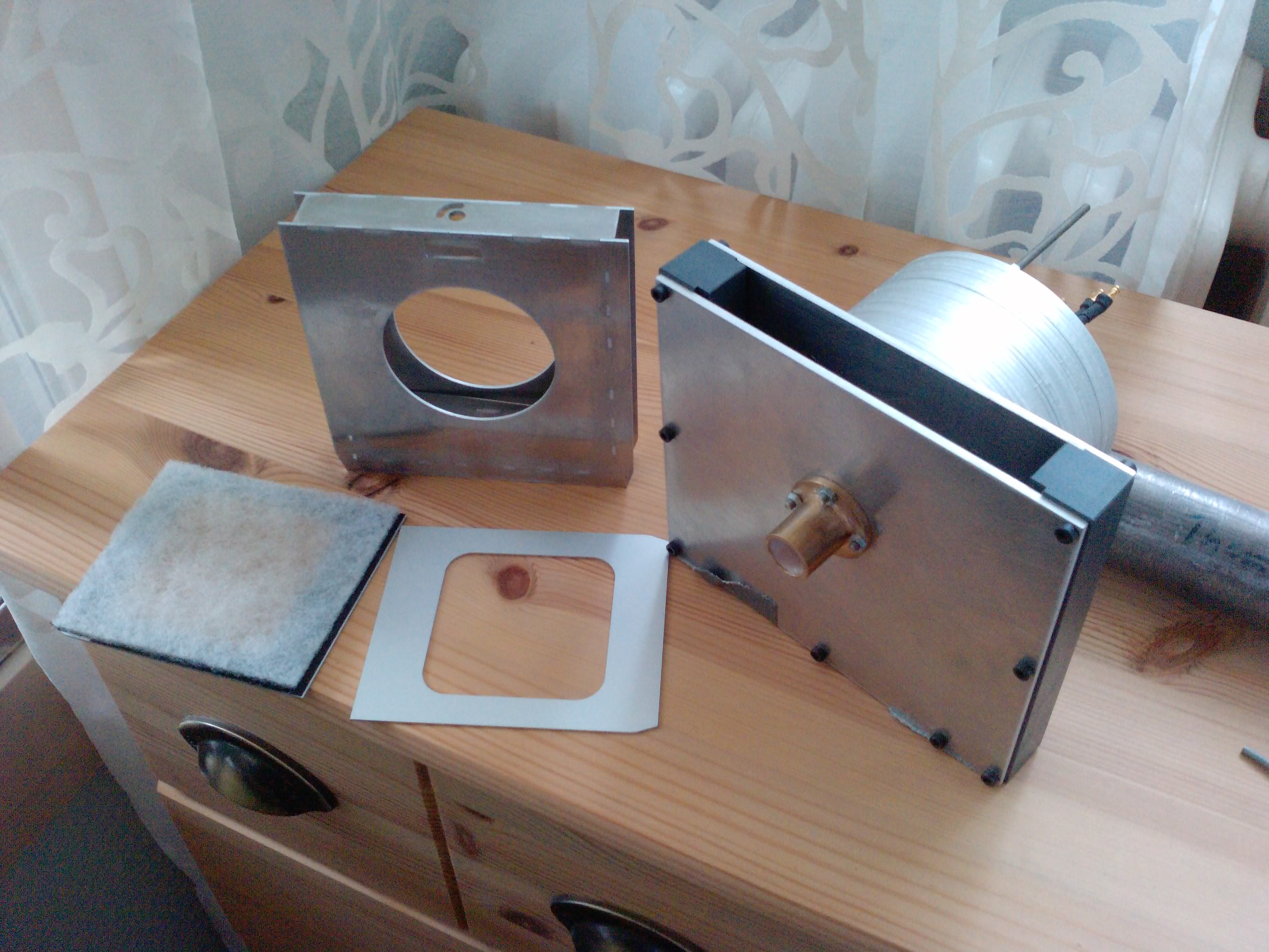

im anhang mal ein beispiel für eine absaugung, die ich für meine frau
gebaut habe (kosmetik).
ist noch in der konstruktionsphase...

Die Frittöse ist 18cm hoch, aber die Stahlwanne nur 8.5cm tief.
Ich habe da noch einen Überbau aufgesetzt, aus ALU sowie Lüfter.
Kann morgen fotos machen.

ausserhalb der Prozesskammer gelühlt wird, zeigt zwei unterschiedliche
Kühlebenen:
- einmal über dem Gate, ich denke, um Galdenverlust zu minimieren
- einmal für den Bereich des Flüssigkeitsbehälters bzw. unter dem Gate,
stärkere Kühlung, in der Beschreibung als Turbine bezeichnet
Der Zeichnung nach könnten beide Typen auf einen Radiallüfter hindeuten.
Denke es kann nicht falsch sein,eine Kühlung im oberen Bereich für den
Betrieb zumindest vorzusehen.

Es wird wohl ein rechteckiger Kasten mit einem eckigen Edelstahlbehälter
werden. Links und rechts des Behälters eine Mechanik um die Platine
hoch- und runterzufahren.
Heizung mit Ceran-Kochfeld-Heizelement. Das ganze abgedeckt mit Scheibe,

#1476922
Schön zu hören, dass noch jemand da ist :-)
Ich bin auch schon ein wenig weiter:
Die Induktionsheizung ist wirklich prima, nur regeln kann man sie nicht.
Das Teil hat intern einen unbekannten Controller, der steuert das ganze.
Ich werde daher den Behälter höher machen, 50 cm sollten gehen.
Der Dampfbehälter wird aus Alu gemacht, ich habe da eine Firma gefunden
die das herstellen kann. Der wird 25x30x50 cm groß, also 50 cm hoch.
Da aus Alu, leitet er die Wärme gut, ich kann daher die Gefäßwände mit
Lüfter kühlen. Ich denke, man könnte den Behälter auch aus Alublech
machen, zusammengeklebt mit HT-Silikon, ich habe hier welches, dass
300°C auf dauer aushält. Das wäre dann ganz billig, ich schätze um die
20 Euro für den Kasten.
Der Behälter kommt in einen Rahmen aus Alu-Profilen, die habe ich beim
Schrotti billig gefunden. An jede Seite kommen 2x120mm Lüfter die die
Behälterwand kühlen. Unten am Galden-Behälter sitzt ein dicker
Radialventilator, der kühlt das Medium am Ende der Produktion schnell
ab.
Unten am Behälter kommt die V2A-Schale mit dem Galden. Ich denke mal,
dass ich die Regelung der Induktionsplatte so einstellen kann, dass die
Dampfhöhe eine stabilen Zustand einnnimmt, evtl. kann man da mit der
Kühlung noch etwas einstellen. Bei 50 cm Höhe sollte da nichts
austreten.
Zur Regelung der Temperatur an der Baugruppe habe ich mir etwas recht
simples einfallen lassen: An einer Seite des Behälters kommen 2 8mm
Stahlwellen. Daran ein Schlitten, der mit Igus-Gleitführungen darauf
gleiten kann, die halten die 230° aus.
Eine Gewindestange, Mutter und Schrittmotor sorgen dafür, dass ich den
Schlitten in den Behälter fahren kann. Eine normale M10-Gewindestange
reicht da dicke aus, die macht das ohne Schmierstoff mit.
Der Clou: Am Schlitten und 3-5 cm darunter befinden sich PT100-Chips.
Damit kann mein µC die beiden Temperaturen direkt messen. Die Chips
reagieren sehr schnell, weil sie so klein sind.
Aus dem Temperaturunterschied und dem Abstand der Sensoren kann man
recht genau ausrechnen, wohin man fahren muss um eine bestimmte
Temperatur zu erreichen. So könnte man die Aufheizung relativ genau
steuern, eine separate Heizung entfällt dadurch.
Mein µC steuert eine kleine Schrittmotorendstufe direkt an, den Motor
habe ich noch aus einem alten Projekt. Die Geschwindigkeit reicht dicke
aus um jeden Temperaturpunkt zeitgerecht anfahren zu können.
Der Behälter ist unterwegs, das Galden auch. Nur die Steuerung muss ich
noch bauen, das Layout wird recht heftig, sind eine menge Bauteile
drauf...
Insgesamt kann ich damit 8 PT100 abrufen, ich brauche aber wohl nur 6:
1 Im Galden, 2 darüber für die Dampferkennung, 2 am BG-Schlitten und
einen an der Oberseite um anzuzeigen ob man die Klappe aufmachen kann.
Das ganze bekommt ein 4x20 LCD, USB-Schnittstelle und ein paar Taster
und LEDs. Über USB kann man dann später Daten auslesen und die Kurve
checken, das dürfte für die Einstellung sehr praktisch sein.
Ich melde mich dann wenns Bilder gibt...
Louis

als das mit den lüftern zur kühlung hatte ich natürlich falsch
verstanden. du kühlst natürlich von außen das alugehäuse...hmmm kommst
du denn mit dem guten wärmeleitwert von alu klar? könnte mir vorstellen,
das sich das gehäuse nah oben hin mächtig aufheitzt und das dann eventl.
die lüfter es nicht schaffen, die obere zone zu kühlen...da wäre dann
mal schön von deinen erfhrungen zu hören. würde ja etwas weniger aufwand
für die kühlzone bedeuten, weil ich mich ja für eine wasserumlaufkühlung
entschieden hatte.
meinst du wirklich, es ist nötig an der baugruppe einen thermofühler
fest zu integrieren?..hast ja dann auch immer die kabelage, die mit dem
schlitten mitgeführt werden muß.
ich dachte mir, das man einfach in einem probelauf mit einem fühler die
unterschiedlichen wärmezonen ermittelt und sich dann später nur nach der
gefahrenen tiefe der BG richtet...würde das nicht reichen?..denn in der
dampfphase hast du ja eine annahrend konstante temperatur.
