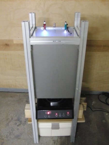

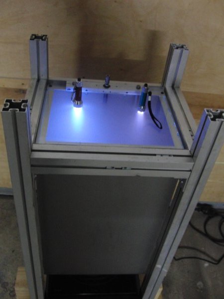

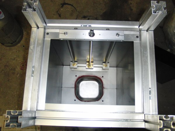

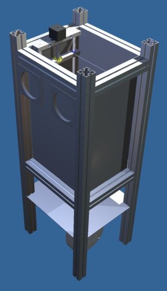

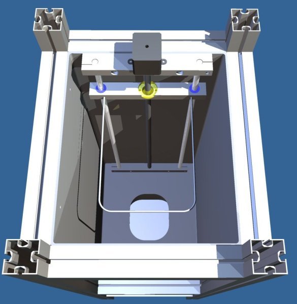

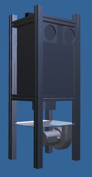

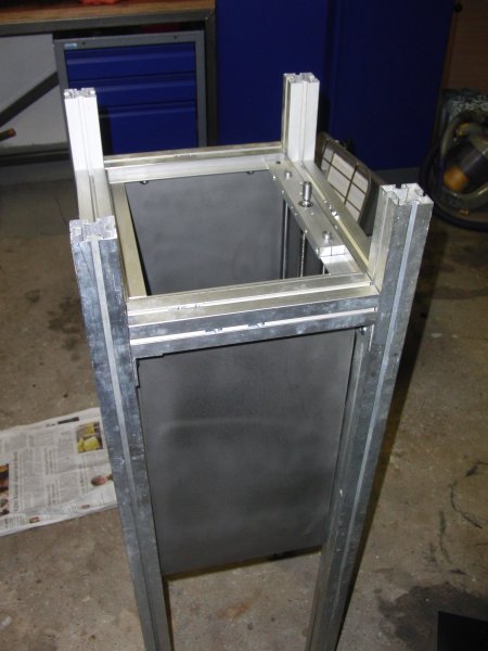

Hier sind ein paar Bilder aus dem Inventor, sie zeigen ganz gut wie das ganze später einmal aussehen soll. Die Heizung fehlt noch, und die Lüster sind nur angedeutet. Kommt noch ;-) Louis
Eins fehlte noch, das Forum sträubt sich irgendwie...

hi louis sehr schöne konstruktion. hatte diese IGUS führungen auch für meine fräse geholt....wußte garnicht, das die auch so wärmestabil sind...is ja´n ding. für den antrieb des schlittens, würde ich dir aus eigener erfahrung lieber zu einer trapezspindel raten, denn diese normalen metrischen gewindestangen haben doch eine recht große abnutzung und du bewegst ja den schlitten doch einige mal hin und her....jetzt mal eine einschätzung auf längere nutzung. mir würde jetzt kein schmiermittel einfallen, die eine übermäßige abnutzung entgegen wirkt und noch so wärmestabil ist, um nicht an der spindel nach unten zu laufen. >Wie werden Edelstahl-Flüssigkeitsbehälter und Aluwanne eigentlich >verbunden ? chris...ich glaube, er wollte hitzebeständiges silicon benutzen. ich hatte mir welches bei auto-tip geholt...zur motorabdichtung. bringt 275 grad auf dauer und kurzfristig 300. wenn louis eines kennt, das mehr abkann, würde mich das brennend interessieren. >Ich werde oben einen Endschalter anbauen, das dürfte reichen. Den fahre >ich an wenn der Vorgang beendet ist, dann kennt die Steuerung die >Position. den wirst du schon vor dem ersten lötvorgang anfahren müssen, damit du einen genauen startpunkt hast...zB. in einer initialisierungsphase nach dem einschalten des gerätes. ich weis jetzt nicht, was du füe einen motor nehmen möchtest, aber wenn der schlitten leichtgängig genug ist,solltest du keine schrittfehler bekommen....und wenn du sicher gehen willst, dann mache doch einfach nach jedem lötvorgang eine referenzfahrt. ach ja...und als tip...den schalter nicht zu schnell anfahren. den schalter ruhig als öffner auslegen. bei meiner fräse hatte ich zuerst auch schließer für end/ref schalter genommen...hatte noch welche da. man glaubt nicht, was so ein kleiner stepper mit eine gewindespindel für einen druck erzeugen kann....der reftaster war platt wie eine briefmarke und das nur, weil er für einen bruchteil einer sekunde nicht kontaktet hatte...war ein guter reaktionstest für mich....wie schnell erreiche ich den notaus...lol seit dem baue ich so etwas nur noch als öffner ;-) > ..ich hatte halt nur die quicky300 als optische referenz > und da war der lötraum komplett in niro. >Das muss ja nicht besser sein ;-) hmmmmm....nun ja...ich meinte damit nicht besser, aber alu ist nun mal der bessere wärmeleiter. nun möchtest du ja die dampfphase in einer gewissen höhe halten. über die wände entzieht aber das alu ständig wärme in den oberen teil des raumes, den du ja oben noch kühlst. das galden kondensiert nun ständig in einer geringen höhe an der wand und gibt dort seine wärmeenergie ab, die dann sehr schnell nach oben abgeleitet wird. ich meine,das es dadurch wesentlich länger dauert, bis sich eine stabile dampfdecke bilden kann. bei einem lötraum aus edelstahl ist der wärmeverlust nach oben aber wesentlich geringer und es könnte sich schneller eine dampfdecke bilden....dies ist jetzt nur eine theoretische einschätzung von mir, da ich noch keine versuche mit alu und niro gemacht habe....also rein subjektiv....aber ich kenne das ja auch. manchmal schlägt die praxis die theorie....also darf ich mal gespannt sein und auf der schilderung deiner erfahrungen hoffen. >Die Tinystep war die einfachste die ich so auf die schnelle finden >konnte, ich denke mal dass das gut geht. das denke ich auch. schon die 3D-step aus dem hause ostermann hatte nich damals überzeugt und die hat noch die älteren treiber. hatte mir schon voller hoffnung die einkanal treiberplatine bei pollin angeschaut. hat ja auch den L298 drauf...wird aber leider nicht mit takt/richtung angesteuert....schade, die hatte mit 12 tacken einen guten preis und deshalb war ich schon auf einen selbstbau aus....aber nun hast du mich ja wieder auf den thorsten gebracht....puhhh zeit und nerven gespart *fg also louis....drück die daumen....und wir brauchen mehr input...lol gruß thomas

hi louis wow....eine sehr schöne maschine die du dir gebaut hast....und mit diesem führungs und antriebssystem schon die gehobene klasse im hobbybereich. na dann sehe ich mal meine hinweise an dich über taster und den ganzen kram, eher als hinweis für mitlesende newbies ;-) bei dem anblick der raketenmodelle habe ich ja als pyrotechnisch interessierter hobbychemiker schon wieder feuchte finger bekommen...*lol das silikon was du meinst hat dann bestimmt einen hohen kupferanteil...richtig? so etwas habe ich auch hier. was mir an deiner konstruktion sehr zusagt, ist der einsatz von aluprofilen. wie befestigst du denn die seitenwände daran? schraubst un du klebst du sie. dann ist natürlich der wechsel des materials kein problem....ich denke mal, ich werde diese konstruktion so übernehmen. ich sage mal danke für diese idee...und es zeigt wieder mal, das "brainstorming" sehr hilfreich sein kann. au verflixt....muß ja schon wieder in die produktion....also bis dann gruß thomas

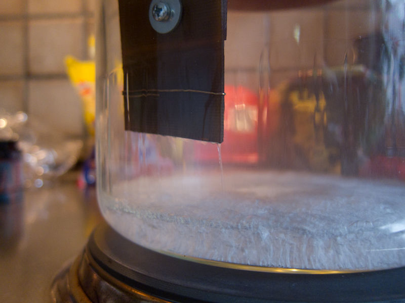

Heute abend habe ich mal schnell einen sehr experimentellen Aufbau gemacht: Edelstahlbehälter auf den Herd, 1 Kg Galden LS230 rein und eingeschaltet. In ca. 1 Minute hat das ganze Material fein gekocht, man konnte das sehr genau einstellen mit dem herd, auch stabil. Beim Aufheizen dampft es ziemlich heftig, sieht aus wie Wasserdampf, und das steigt auch schnell aus dem Behälter auf. Ich nehme an, das ist nicht Galden, sieht eher aus wie Wasserdampf, und riecht auch nicht. Heiß ist es auch nicht wirklich, ein PT100, der über dem Behälter hing, registrierte nur 30°. Wenn es kocht bildet sich aber ein dichter weißer Dampf, darin schmolz mein Lötzinn sofort, das war also heiß :-) Darüber passierte nix, da war also nicht heiß. Da mein behälter nicht ganz dicht war musste ich den Versuch abbrechen, das Kondensat lief an eine Stelle außen am Topf herunter, was sich durch lautes Zischen bemerkbar machte. Das war ja auch noch die erste Variante aus V2A. Sobald ich den Alubehälter habe wird weiter geforscht, dann mit dichtem Behälter.... Das Galden ist wie ein Öl, sehr dickflüssig und schmierig. Weiss jemand was der Dampf in der Aufheizphase sein könnte? Louis
Warum eigentlich LS ? Ist nicht das HT üblich ?

hi louis also das da vor dem eigentlichen kochvorgang schon eine dampfänliche wolke aufteigt, ist mir noch nicht aufgefallen...hmmmm....waren noch irgendwelche reste von was auch immer im behälter?...vom blech vieleicht? also wenn das galden auf temperatur gebracht ist,ist mit dem zeuch nicht zu spassen, den öl mit dieser temperatur macht sich nicht so gut auf der haut und auch der dampf ist nicht zu unterschetzen. ich muß mal zu hause auf meine beiden behälter schauen, aber ich glaube chris hat recht und es sollte HT230 heißen...moment....komisch habe mir gerade das datenblatt angeschaut und da steht auch LS. na wird schon passen was du da hast. noch zu deinem undichten behälter...das galden ist zwar innert und sehr stabil, aber auf eine heiße herdplatte sollte es nicht gelangen....zersetungspunkt liegt bei 300 grad und dann werden so fiese stoffe wie flußsäure und andere halogene frei...nicht sonderlich gesund...also bitte aufpassen ja? fals du es noch nicht hast....http://www.g-werner.at/de/downloads/galden_datenblatt_allg.pdf euch noch einen schönen abend gruß thomas
#1481784
>Weiss jemand was der Dampf in der Aufheizphase sein könnte? >Louis Wie weiter oben jemand schrieb nimmt das Galden Wasser auf -- könnte also Wasserdampf/Nebel sein. http://archives.seul.org/geda/user/Nov-2009/msg00124.html
#1481785
Wo kommt der Link denn jetzt her? Dieser sollte es sein, von Andreas Z. >Außerdem kann das Galden selbst auch Wasser ausnehmen, was dazu führt, >dass sich vermehrt Lötkugeln ausbilden können und sich auch die >Grabsteineffekte noch vermehren. Beitrag "Re: Reflow löten selbstgemacht"
>Die paar mm Senke zur Mitte hin >drücke ich rein, das geht gut bei dem Blech. Könnte bei Alu gut funktionieren. Sollte Edelstahl notwenig werden wird es wahrscheinlich etwas schwieriger. >Mein "Topf" kostset 54 Euro inkl. Versand. >Das ist gekantet und dann verschweißt. Klingt absolut akzeptabel. Wollte selber auch schon mal ausrechnen lassen und erinnerte mich an einen Online-Konfigurator für solche Geschichten, habe ihn aber nicht mehr gefunden. >öl mit dieser temperatur macht sich nicht so gut auf der >haut und auch der dampf ist nicht zu unterschetzen. War diese Gefährlichkeit nicht hier bereits strittig, weil das Galden nur eine sehr geringe Menge Wärmeenergie speichert ? Naja, ausprobieren muss man es nicht ... >so fiese Stoffe wie flußsäure und andere halogene frei Kein Spaß >nicht sonderlich gesund... Das ist noch untertrieben. Flußsäure (wobei ich nicht weiss ob auch nur Ansatzweise diese Mengen entstehen können) kann tödlich sein. >also bitte aufpassen ja? Volle Zustimmung
Flußsäure kenne ich...Daher habe ich es ja auch in offener Garage gemacht. Die Heizplatte ist aber kalt, da induktionsplatte. Nur der kleine Behälter ist heiß, da liefen dann ein paar Tröpchen dran herunter und verdampften. Aber Vorsicht ist schon geboten, daher werde ich weitere Versuche erst fahren wenn die Anlage soweit steht, dass man damit messen kann. Louis

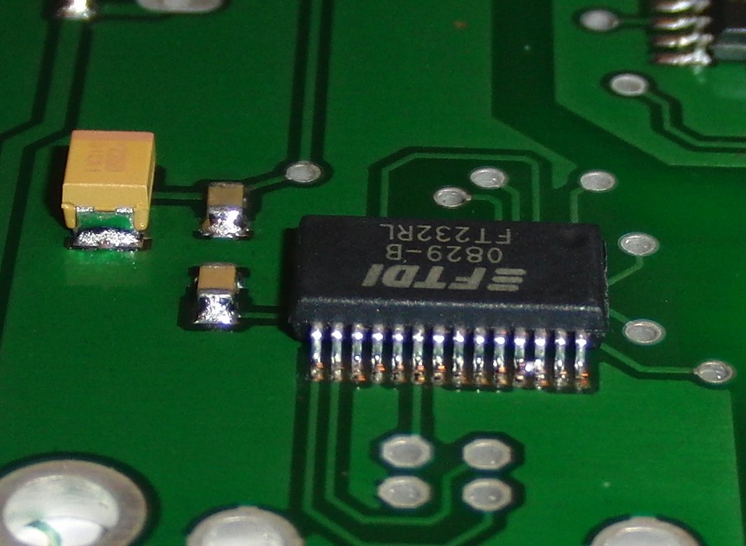

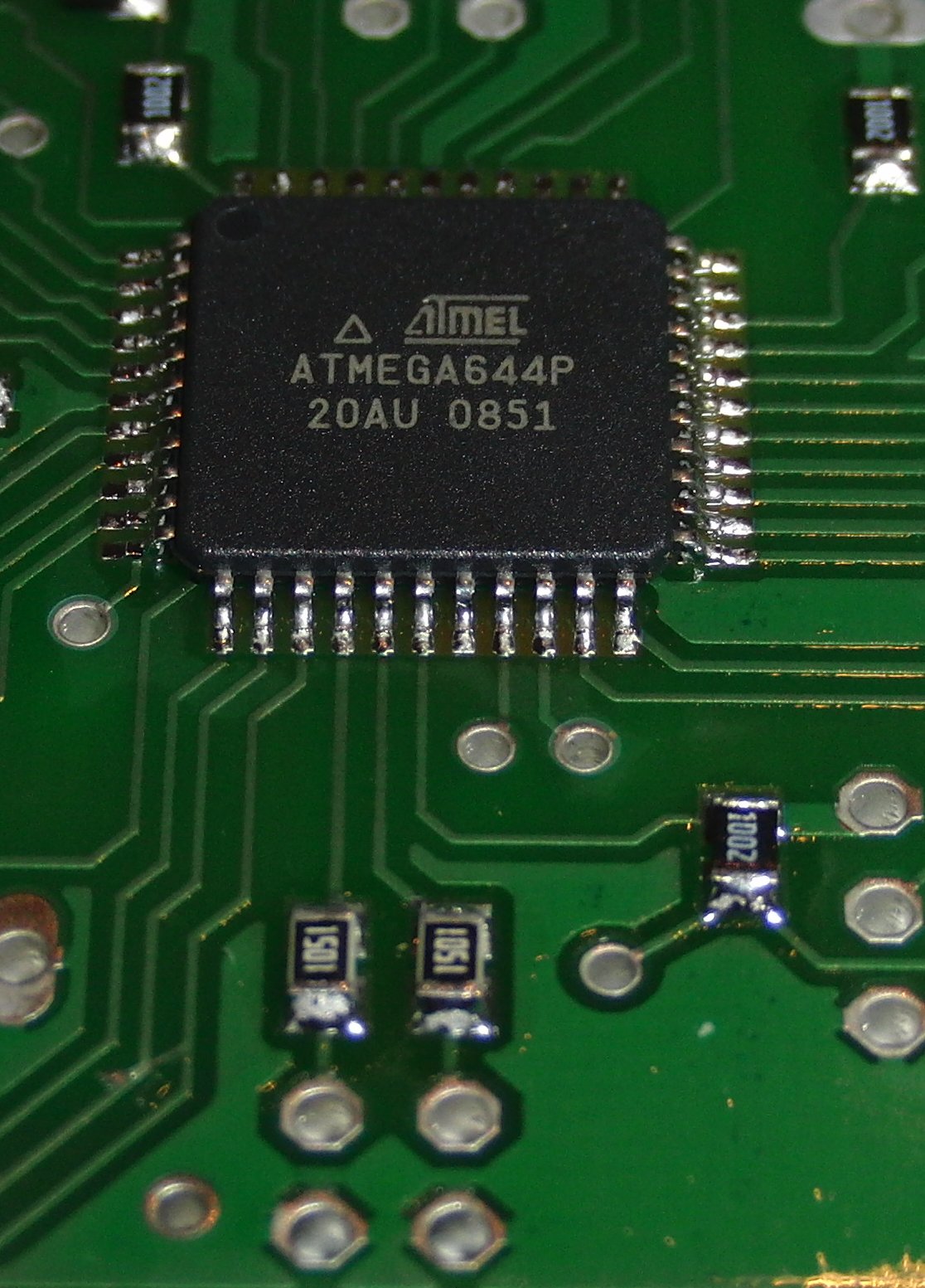

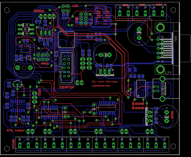

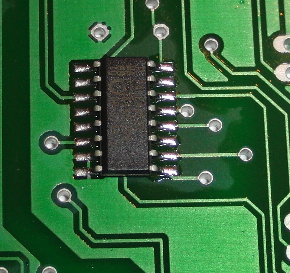

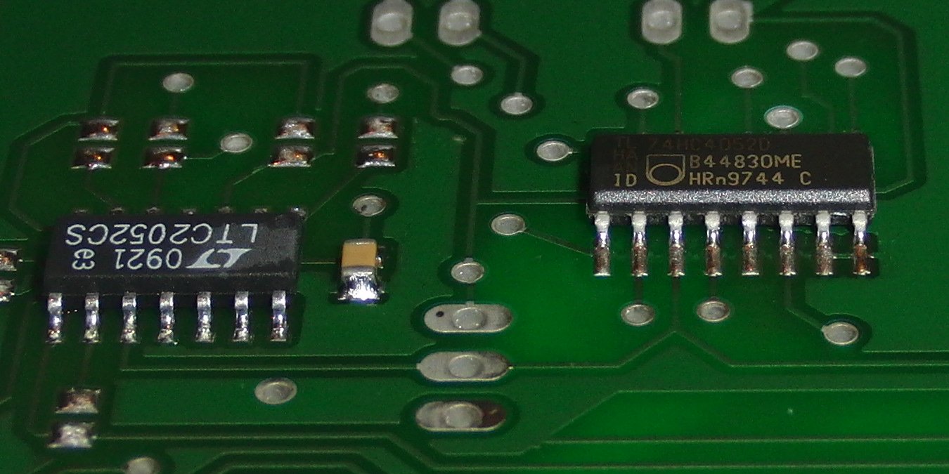

Mittlerweile bin ich schon ein bisschen weiter, die Schaltung und das Layout der Steuerung steht schon, ich habe es aufgeteilt in eine Relaisplatine, die die ganzen Lüfter, die Heizung usw. einschaltet, eine Zentrale mit Microcontroller, USB-Schnittstelle, PT100-Verstärker usw, sowie eine LCD-Einheit mit 4 Tasten für die Bedienung. Das Relaisboard und die Zentrale unterhalten sich per I2C, ich habe dazu je ein Subd9-Verbinder vorgesehen, dazwischen sind I2C-Extender geschaltet. Die Zentrale hat einen Atmega644p, kann bis zu 6 PT100 abfragen, 2 Servos direkt ansteuern (für eine evtl. noch vorzusehende Klappe), hat eine Schnittstelle zu einem Tinystep von Mechapro, für den Schrittmotor des Aufzugs, USB (Damit ich später über Laptop das Temp-Profil eingeben kann) sowie 2 Tasteneingänge (Endschalter und Nothalt) und 2 LEDs mit Piepser für etwaige Signale. Eine saubere Trennung von PT100-Teil und digitalem Teil ist ebenso eingebaut, AGND trifft sich brav nur an einem Punkt mit GND. Jetzt warte ich immer noch auf meinem Behälter, der Hersteller hats nicht so mit dem verschicken... In der Zwischenzeit habe ich auch alle Teile bekommen, also sobald der Behälter da ist gehts los. Louis

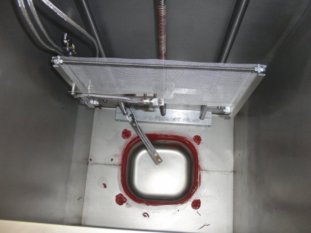

Der neue Behälter aus VA ist schon da, heute wird er eingebaut, ich hoffe dann morgen den "neuen" anheizen zu können. Trotzdem danke für das Angebot. Tja, ALU war ein Reinfall, die Vorhersage war genau! Aber: Versuch macht kluch... Die Dampfschicht stand gute 30 Minuten auf der selben Höhe, ohne Regelung. Ich kann ja nicht regeln weil ich eine Induktionsplatte als Heizung nehme. Was da oben herauskam war aber kein Wasserdampf, da meine Hand darin sich danach leicht ölig anfühlte, das Galden ist ja wie ein Öl, sehr schwer und schmierig. Der Vorteil davon ist aber, dass es die mechanik meines Aufzugs schön schmiert, ich kann da wegen der Temperaturen ja kein Öl verwenden, das würde verdampfen. Das Dampfen ist schon lästig, ich bin mal gespannt ob das mit VA-behälter besser wird. Auf jeden Fall ist die Glasscheibe aber pflicht, sonst muss man da mit Atemschutz herumstehen. Bilder kommen am Wochenende, dann habe ich Zeit dafür. Louis

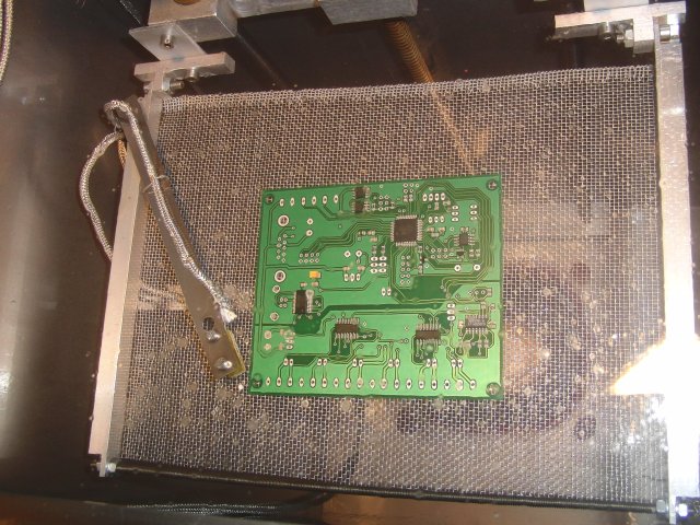

So, jetzt läufts! Nach ca. 15 Minuten ist das ganze heiss, man könnte dann eine Platine nach unten fahren. Oben am Deckel haben sich dann ca. 80° gebildet, nach unten hin wird das immer mehr, die untersten 5 cm sind dann die gewünschten 230°C Durch hoch und runterfahren des Aufzugs müsste man so also schön die gewünschte Temperatur anfahren können. Ich werde jetzt mal die Platine bestücken und sie von Hand nach unten fahren und somit löten, dann kann ich gleich schauen ob das alles so klappt wie es soll. Die Steuerung wird dann programmiert für erste Testfahrten, ich bin jetzt sehr zuversichtlich, dass es klappt. Der Aufzug läuft sehr schön, mit Akkuschrauber als Antrieb kann man den prima von Hand verstellen. Was noch immer da ist, ist der Dampf im Raum, der geht auch nicht weg, man sieht kaum etwas wenn alles heiß ist. Auf den Fotos kann man die erste Ausbaustufe der Anlage schön erkennen, es folgen noch die Kühlgebläse, sowie die äßeren Gehäusebleche, damit es anständig aussieht, das mache ich aber erst nach dem ersten Test mit einer echten Platine. Louis
#1558033
>Was noch immer da ist, ist der Dampf im Raum, der geht auch nicht weg, >man sieht kaum etwas wenn alles heiß ist. Du meinst evtl. Nebel! Nebel würde ich erwarten: Wenn man eine Flüssigkeit verdampft und den Dampf abkühlt bilden sich feinste Kondenströpchen -- warum sollte das bei Galden anders sein?
Ja, man könnte es auch Nebel nennen, das ist schon richtig, trotzdem lästig, aber wohl unvermeidbar. Louis

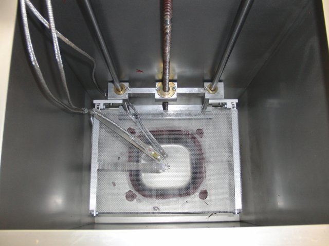

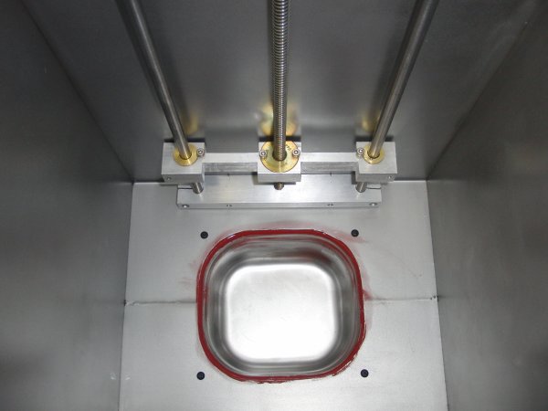

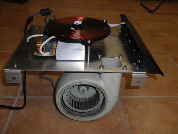

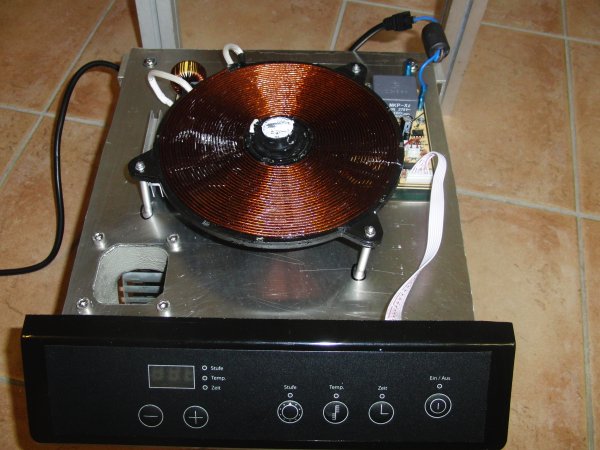

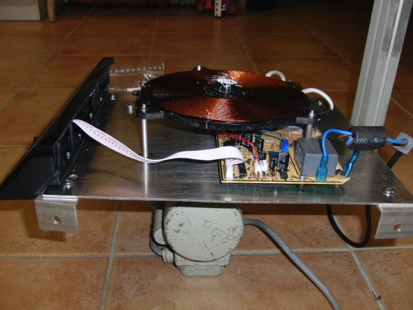

Heute wurde die Heizung angebaut, ich habe dazu eine Induktionsherdplatte zerlegt und die Innereien auf eine Aluplatte montiert, diese sitzt nun unterhalb des Behälters. Die Bedienelemente der Platte habe ich kurzerhand abgesägt und den Stummel auf die Platte geschraubt, wenn nachher alles verkleidet ist schaut es aus dem Gehäuse heraus, damit schalte ich die Heizung ein. Die normalen PT100-Sensoren die ich bisher verwendet habe waren schneckenlangsam, es dauerte schon mal 2 Minuten bis da die Endtemperatur angezeigt wurde, ich habe mir da jetzt von Farnell ein paar winzige Sensoren kommen lassen, der Sensor an sich ist ca. 3x3 mm klein und hat nur 10 mm Drähtchen. Da Löten nicht möglich ist (würde wenig Sinn machen in einem Lötofen) habe ich mir etwas ausgedacht um die Kabel zu verbinden, ich klemme sie einfach an die Drähtchen mit 2 gefrästen Stückchen Rohplatine. So kann ich die winzigen Chips in die Kammer montieren. Die Geschwindigkeit ist klassse, 6 Sekunden brauchen sie nur. Zum Schutz habe ich ein kleines Stück Neusilber angebaut, das klappt ganz gut und schützt die Sensoren. Louis

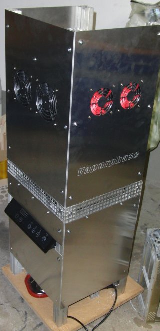

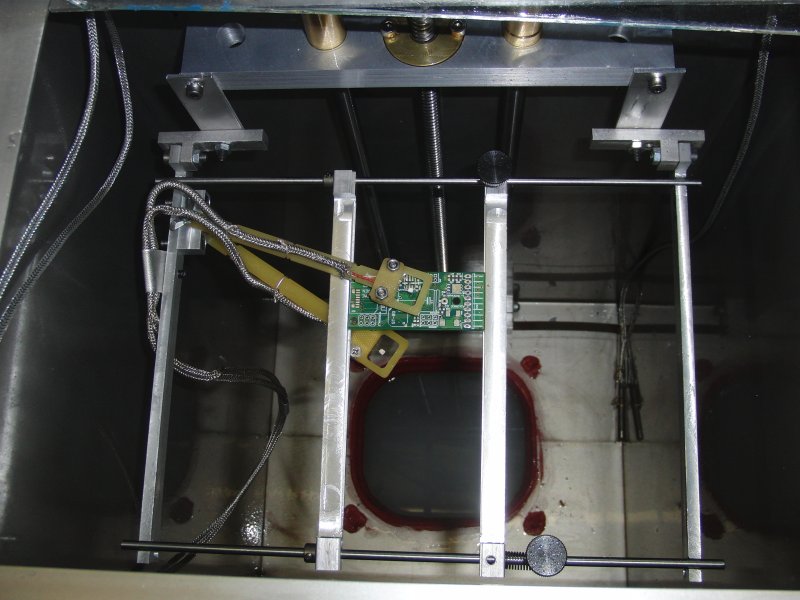

Eureka, es geht :-) In den letzten Tagen habe ich die Anlage komplettiert, der Fahrsuhl wurde nochmals umgebaut, und 3 Sensoren eingebaut, eine ganz unten um den Start der Verdampfung zu detektieren, einer direkt unter dem BG-Träger, einer 10 mm darüber. Der Träger ist hochklappbar damit ich einen Deckel in den Behälter einstecken kann, das erspart das abpumpen. Zwei Testplatinen habe ich von Hand herunter gefahren, dabei versucht halbwegs innerhalb des Prozessfensters zu bleiben, was recht gut ging. Das Ergebnis war voll zufriedenstellend, nur leider war meine Lötpastenmaske etwas zu schlecht, da handgeätzt, die Pads waren zu groß, daher gab es ein paar Brücken bei einem TQFP44. Aber keine Grabsteine bei den Wiederständen. Dann wurde ich mutiger, und habe die Steuerplatine für den Ofen bestückt und reingelegt. Und siehe da: Fast perfekt, 3 Widerstände haben sich aufgestellt, ansonsten besser als ich es je von Hand hinbekommen würde. Sogar ein sehr enges FT232RL hats problemlos gelötet. Ein paar Fotos anbei, jetzt wird der Kasten noch verkleidet und die Steuerung fertig gemacht, wenns fertig ist melde ich mich mal wieder. Louis

Die Wanne ist nicht eingeklebt, sondern an die Profile geschraubt. Der kleine Behälter ist mit Silikon angeklebt und dann verschraubt. Das ist also sicher. Ich möchte das nicht über die Füße bekommen wenns 230° hat... Das Galden wirkt als Schmierstoff, es fühlt sich sehr ölig an, bisher hat das prima funktioniert. Verluste kann ich so nicht messen, es dampft ein klein wenig heraus, weil ich nicht alle Fugen 100% dicht habe, nach oben ist da ein wenig Luft. Beim Öffnen kommt relativ viel Dampf heraus, aber nur für kurze Zeit, ein oder zwei Gramm werden es sein. Die Steuerung ist noch nicht fertig, ich fahre bisher von Hand (Akkuschrauber an die Spindel) Von Hand habe ich es so gemacht, dass ich die BG auf 175° geheizt habe, dort 3 Minuten stehen geblieben bin. Das war relativ stabil, da musste ich nur wenig nachregeln. Dann fahre ich die BG in den Dampf. Dort bricht dann die Dampfdecke ein, sie steigt aber in 30 Sekunden wieder zum oberen Sensor an, da bin ich dann 15 Sekunden geblieben und habe dann wieder hochgefahren. Wenn die Steuerung fertig ist werde ich mal schauen wie sich das Temperaturmäßig genau verhält, ich habe USB vorgesehen, kann also alles protokollieren und mir dann nachher am Laptop anschauen. Louis

Ja, klar :) Ausgehend vom Behälter sitzt links ein Motor und rechts, deutlich entfernt, ein zweiter. Beide sind mit jeweils zwei Ketten auf einer gemeinsamen Welle verbunden, die in der Mitte den Platinenträger haben. Oberhalb des Behälters sitzt auf beiden Seiten, in Laufrichtung der Ketten, jeweils eine Umlenkrolle. Rechts ein wenig Gleitlager als Führung (sehr billig und easy zu verarbeiten). Drehen beide Motoren nach links, läuft der Platinenträger ebenfalls nach links und umgekehrt. Drehen die Motoren gegenläufig, dann hebt oder senkt sich die Plattform, je nach Drehrichtung. Man legt also die Platine rechts ein, beide Motoren drehen nach links und die Plattform wird nach links gezogen. Steht sie über dem Behälter, dreht der linke Motor rechts und der rechte links rum - die Plattform senkt sich. Den Antrieb möchte ich mit einem Getriebemotor und billigen PWM-Reglern machen. Die Zähne auf dem Antriebsrad oder die Glieder der Kette werden je Seite mit einem induktiven Sensor gezählt. Das ist viel billiger und vor allem betriebssicherer als ein leistungsfähiger Schrittmotor; wenn der anfängt Schritte zu verlieren, zieht's mir die ganz Plattform schief... Ich verspreche mir davon einen geschützten Gesamtaufbau mit Zufuhr außerhalb des Gefahrenbereichs und die Option auf eine permanent geschlossene Abdeckung mit Sichtscheibe oberhalb des Behälters. Außerdem habe ich innerhalb der Flüssigkeit keine Mechanik - von den Ketten einmal abgesehen. So weit die Theorie - werde ich aber in jedem Fall so ausprobieren !
Ich wollte noch 'mal den aufsteigenden Dampf auf den Abbildungen vom 17.01. (L. Schreyer) eingehen. Da steigt der Dampf ja wirklich bis zur Behälteröffnung auf, während auf dem Video von IBL (ab 0:21) der Dampf deutlich einbricht, sobald die Obergrenze des -doch recht niedrigen- VA-Beckens erreicht wurde !? Ich hatte den Ton immer abgeschaltet, denn bei der Art zu sprechen und damit meine ich nicht den Dialekt (!) bekommt man ja Ohrenkrebs. Hab's jetzt noch mal mit Ton laufen lassen und bei 2:21 wird eine Kühlung der Behälterwand angesprochen. Ich weiß ja nicht wirklich, wie es umgesetzt wurde, aber in Anbetracht der doch recht ansehnlichen Behälteröffnung kollabiert der aufsteigende Dampf recht eindrucksvoll ! Kann das sein, dass die da, oberhalb der Dampfphase ringsum horizontal kalte Luft einströmen lassen (?) anders kann ich mir nicht erklären, wie die das Feld bei der Größe so schnell einbrechen lassen... So auf den ersten, aber auch auf den zweiten Blick würde ich das Material oberhalb der VA-Wanne nicht mal aus Metall vermuten - wenn mir jemand sagt, das sei Presspappe, glaube ich das den Bildern nach sofort.
Der Behälter ist aus 1,5mm VA Blech geschweisst. Wie die das mit dem Dampf machen ist mir schleierhaft, ich vermute mal, dass für das Video die Dampfdecke nicht da war wo sie im Normalbetrieb ist ;-) Bei mir ist es so, dass sich der Behälter voll im Nebel befindet, bis oben hin. Dieser Nebel kondensiert an der Deckscheibe, läuft zur Seite und dann nach unten. Die Scheibe wird aber nie sehr heiß, ich schätze maximal 60°. Der eigentliche Dampf befindet sich weit unten, nur ca. 2-3 cm über dem Behälterboden, er steigt erst höher wenn die Anlage ca. 30 Minuten in Betrieb ist und sich die Behälterwände almählich aufgeheizt haben. Ich lasse daher die Anlage 20 Minuten laufen um eine ausreichen hohe Dampfdecke zu haben. Ist die Anlage Heiß ist das mit dem Nebel auch wieder anders, der steigt erst auf wenn die BG in den Dampf eintaucht, und verschwindet dann schnell wieder. Im kalten Zustand der Anlage sieht man aber wieder viel Nebel beim Anheizen, komische Sache, ist mir aber egal da das ganze ja abgedeckt ist. Mit aktiver Kühlung (sprich: Einblasen von Kaltluft) wird es sicher nicht gehen, das habe ich versucht, mit dem Erfolg, dass noch 3x mehr Nebel aus dem Behälter aufstieg. Es scheint so zu sein, dass das Galden an der kalten Luft kondensiert und diesen Nebel erzeugt. Zu beachten ist, dass die Höhe der Dampfdecke nur gering ist, ein Aufzug muss also bis zum Boden fahren können, das ist wichtig. Das mit den Steppern ist nicht sehr schwer, es reicht da schon ein kleines Motörchen. Der Vorteil ist, dass man die doch exakt ansteuern kann, ich habe so ein kleines Teil von ELV, mit angeflanschter Endstufe, hat ein STEP und DIR Eingang. Bei mir liegt jetzt die Steuerung, ich programmiere sie gerade, soweit gehen alle Funktionen, Tempmessung, Stepper usw. Per USB und Terminal lässt sich das ganze steuern, ein paar Taster sind auch schon dran und ein 4x20 LCD. Louis

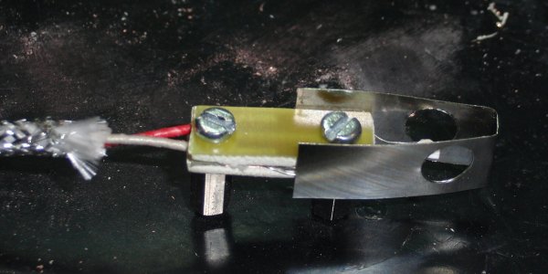

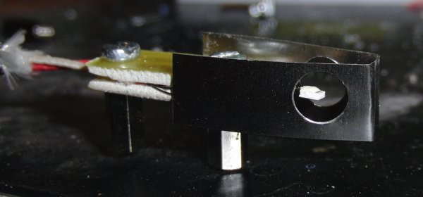

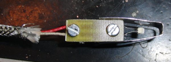

Noch ein Nachtrag: Ich habe soeben die Steuerung als Temperaturmess-System an die Anlage gehängt, mehr als Messen kann sie ja noch nicht. Damit wird es sehr viel einfacher das ganze zu beobachten. Ich habe die Sensoren nun folgendermaßen angeordnet: Sensor 1 ist ca. 4 cm über dem Behälterboden seitlich angebracht, dort wo der Dampf beim Start des Lötvorgangs sein muss, also in etwa dort wo die Oberseite der BG beim herunterfahren sein wird. Sensor 2 ist direkt unterhalb des BG-Halters Sensor 3 ist über dem BG-Halter, in etwa auf der Höhe wo wir nachher den Dampf haben müssen. Das Aufheizen auf höchster Stufe geht in 3 Minuten vonnstatten, der Behälter war vorher 7° kalt (Garage). Nach 3 Minuten zeigt Sensor 1 233°C, ist also unterhalb des Dampfes. Wir können also losfahren. Oben im Behälter sind dann nur 40°. Erst ca. 5 cm über dem Dampf sind es 175° zum Vorheizen. Fahre ich dann ganz runter, also in den Dampf hinein, sieht man sehr schön wie die Dampfdecke einbricht. - Sensor 2 hat dann 230°, bleibt auch dort, der ist ja nun am Boden des Behälters. - Der Bodensensor 1 geht runter, ebenso Sensor 3, beide sind dann ja auf dem selben Niveau, über der eingebrochenen Dampfdecke. - Nach ca. 30 Sekunden hat sich die Dampfdecke wieder aufgebaut, alle Sensoren messen 230°, sind also alle unter Dampf. Das ergibt eine relativ simple Steuerung: - Warten bis Sensor 1 230° hat (Dampf hat gewünschte Höhe) - Herunterfahren des BG bis zur Vorheiztemperatur - Dort warten bis gewünschte Vorheizzeit erreicht ist - Herunterfahren auf 0. - Warten bis Sensor 2 wieder 230° zeigt - Lötzeit abwarten - Hochfahren Ich würde übrigens keinen so hohen Behälter mehr nehmen, 30 cm Höhe dürften dicke reichen. Relevante Temperaturen findet man nur ca. bis 20 cm über der Dampfdecke, darüber ist es unter 50° warm. Eine Deckscheibe hält den Dampf ab, offen möchte man das eh nicht betreiben, es stinkt nämlich ganz ordentlich (Platinenmaterial gast aus beim Löten) Louis
Prima, dass Du uns so umfangreich teilhaben lässt :) Das mit dem aufsteigenden Dampf scheint wirklich normal zu sein. Bei Youtube findet sich ein Video bei dem die Kammer ebenfalls recht nachhaltig mit Dampf gefüllt ist. http://www.youtube.com/watch?v=oLm9O8qBGSo Man sollte also bei automatischer Zufuhr doch die eine oder andere Schleuse vorsehen.
Genau so sieht es bei mir aus, viel Dampf. Das Video von IBL ist also wohl etwas aufgehübscht. Louis

Tach auch, > - Warum hast Du den für die Flüssigkeit einen extra Behälter eingepasst > und erhitzt nicht einfach die ganze Fläche ? Damit sich die Hitze aus > der Induktionsplatte auf einen kleinen Bereich und damit auf die > komplette Flüssigkeit konzentriert ? Gute Frage, könnte man machen mit einem Behälter aus Edelstahl, aus Alu aber nicht, da das nicht heiss wird über dem Indusktionsherd. > - Louis, wie handhabst Du das denn mit dem aufsteigendem Dampf, wenn Du > die Platine einbringst. Ich meine, irgendwann muss man ja mal den Deckel > aufmachen... Ich lege die Platine rein, und schalte dann erst ein. Nach dem Vorgang kühle ich den Behälter (Siehe Foto, Gebläse von allen Seiten), der Nebel verringert sich dadurch. Es steigt aber auch etwas raus beim Öffnen, das ist halt so. Ganz ohne wirds nicht gehen. > - Wie sieht's denn nun mit dem Verbrauch, bzw mit der Kontamination der > Flüssigkeit aus. Das ist im Thread ja immer mal wieder durchgeblitzt, > aber wie sieht's denn in der Praxis nach einigen Durchläufen aus ? Nach Aussage des Händlers des Galden kann man das Galden einfach über ein Filterpapier reinigen. > - Wenn ich das richtig verstanden habe, läuft die Induktionsplatte bei > Dir, Louis, immer volle Pulle, also ohne Regelung ?! Korrekt, Stufe 10, Vollgas. Der Dampf steigt aber wegen der Kühlung des Behälters nicht höher als ca. 5 cm über dem Boden. Louis
Ach so, was wir hier in den vergangenen Tagen diskutiert hatten und was sich aus unserer laienhaften Sicht auch nicht so blöd anhört: Was haltet Ihr denn davon, das Ganze mit einem Behälter aus Keramik zu machen ? - innen glasiert, also 100% wasserdicht - hohe Temperaturbeständigkeit - geringe Wärmeleitfähigkeit (Dampfbildung) - in rechteckiger Ausführung zu bekommen - annehmbare Größen und Höhen verfügbar - Induktion durch den Boden direkt auf eine eingelegte Stahlplatte mit der passenden Größe - Position des abgesenkten Platinenträgers aus Metall durch (!) die Behälterwand mit induktiven Sensoren erkennbar - Dampfhöhe mit kapazitiven Sensoren durch die Behälterwand mit kapazitiven Sensoren erkennbar Allenfalls ein dicker Behälterboden und damit ein großer Abstand zwischen Induktionsplatte und innen liegendem Aufnehmer wäre hinderlich, aber den könnte man ja mit problemlos auf wenige Millimeter runter schleifen. Da das Ganze jedoch nicht leitend ist, könnte man, ggf. als work-around, auch mit elektrischen 230V-Heizelementen arbeiten; die sind dann -im Gegensatz zur Induktionsplatte- auch leichter regelbar. Stefan
Hmm, das würde ich lassen, Keramik neigt zum Springen, wie willst Du das festschrauben? So ein VA-Behälter kostet keine 30 Euro. Louis
Also, was allein das Material kostet - da komme ich mit 30,- nicht hin. Ging mir ja auch nicht unbedingt um die Kosten, sondern um die anderen "Vorteile".
Naja: - innen glasiert, also 100% wasserdicht Ist VA auch - hohe Temperaturbeständigkeit Auch - geringe Wärmeleitfähigkeit (Dampfbildung) Auch - in rechteckiger Ausführung zu bekommen Auch - annehmbare Größen und Höhen verfügbar Auch - Induktion durch den Boden direkt auf eine eingelegte Stahlplatte mit der passenden Größe Das klappt nicht: Unten bilden sich Blasen, die Platte tanzt daher ständig herum, habe ich mit dem Alubehälter schon probiert, kam da sogar zum Abschalten der Heizung, da das Feld zusammenbrach. - Position des abgesenkten Platinenträgers aus Metall durch (!) die Behälterwand mit induktiven Sensoren erkennbar Das braucht man mit einem Schrittmotor nicht, einfach Schritte zählen. Und Schrittverluste sollte man da nicht zu ersnt nehmen, wenns vernünftig ausgelegt ist und man mit einer Rampe anfährt gibts da keine Verluste. - Dampfhöhe mit kapazitiven Sensoren durch die Behälterwand mit kapazitiven Sensoren erkennbar Was bringt das? Man muss eh die Temperatur messen. Und ob das mit den Sensoren wirklich so genau zu bestimmen ist? Ich messe die Temperatur in der Höhe, wo ich den Dampf brauche, und fahren die BG dann einfach ganz nach unten, da ist dann garantiert genug Dampf um zu löten. Simpel aber wirksam. Aber ich will Dich nicht davon abhalten, bin gespannt ob das geht. VA hat den großen Vorteil, dass man es verarbeiten kann, also Bohren, sägen usw. Das geht mit Keramik nicht. Und: Meine Kiste läuft prima, mit VA-Behälter. Die Steuerung ist simpel, 3 PT100-Chip-Sensoren für zusammen 16 Euro, ein kleiner Schrittmotor, ein paar Zeilen Code. Ich hübsche das ganze jetzt noch ein wenig auf, es bekommt noch geschliffene Wellen und eine andere Spindel, dann ist es perfekt, zumindest für meine Zwecke. Louis
Mir fiel da noch etwas ein: > - Warum hast Du den für die Flüssigkeit einen extra Behälter eingepasst > und erhitzt nicht einfach die ganze Fläche ? Damit sich die Hitze aus > der Induktionsplatte auf einen kleinen Bereich und damit auf die > komplette Flüssigkeit konzentriert ? Ich habe unten so einen Gastronorm-Behälter eingebaut, 1/6 Größe. Dafür gibt es passende Deckel mit Silikondichtung, damit kann man den Behälter dicht verschließen, was ich dann mache wenn ich fertig bin. Damit entfällt das Abpumpen des Galden, was recht schwierig ist. Mein Träger ist dazu hochklappbar, so kann ich den Verschluss leicht einstecken. Mit kleinem Behälter braucht man auch nur 1 Kg für die Anlage, wenn man den Behälterboden nehmen würde müsste man mehr Galden einbringen, was sehr teuer ist. Louis
Danke für die Bestätigung, einen GN-1/6 hatte ich mir auch rausgesucht - bin mir nur noch nicht bzgl. der Bauhöhe des Behälters im Klaren. Außerdem war ich mir nur nicht sicher, ob der mit einer Induktionsplatte harmoniert, also ob das Material geeignet ist und ob nicht der Behälterboden zu sehr gewölbt ist. Wie gesagt, "danke für den Tip" ! Stefan
Meiner ist 100 mm hoch, passt genau für 1 Kg Galden. Da bleiben noch ca. 3 cm bis zum oberen Rand.

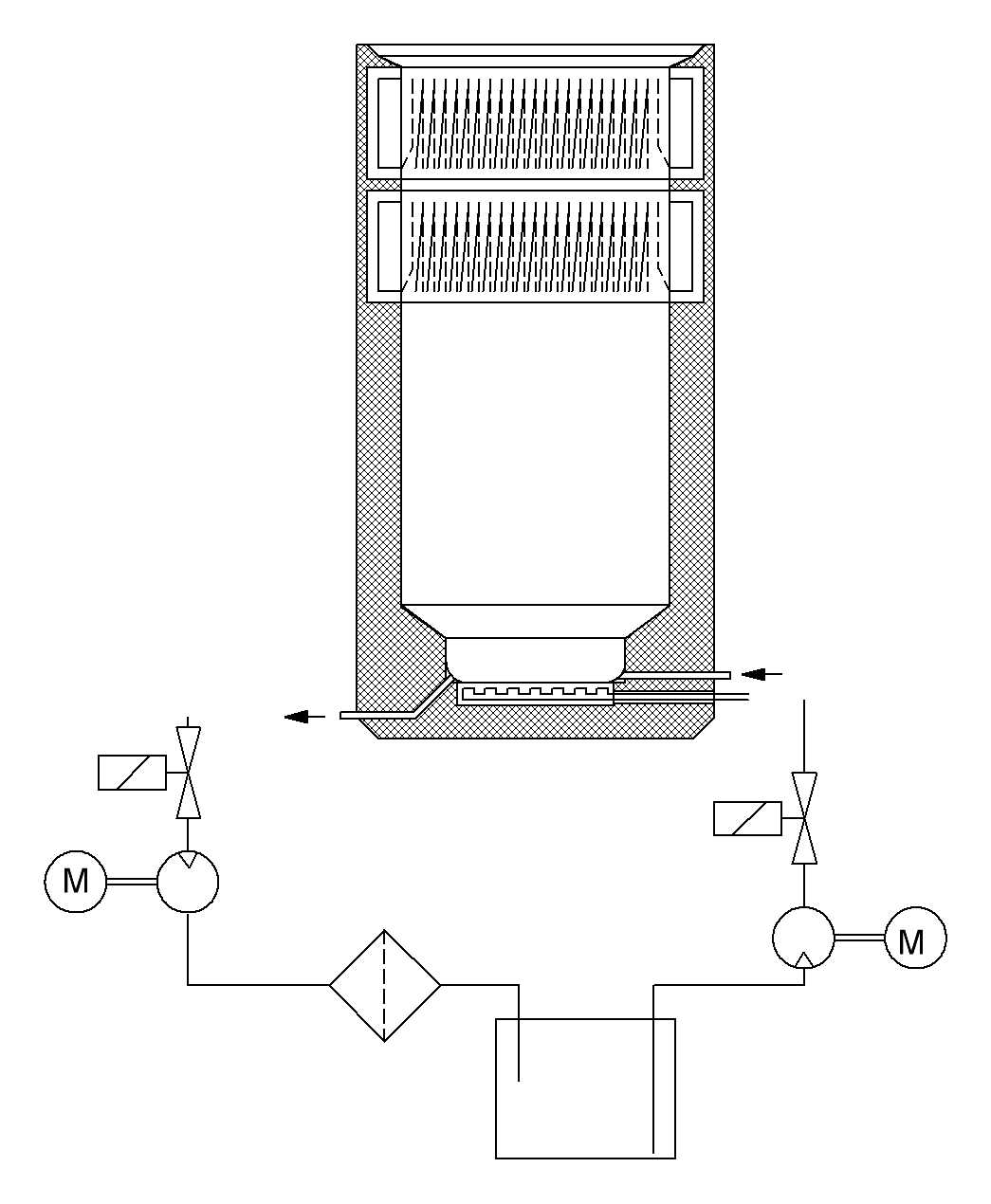

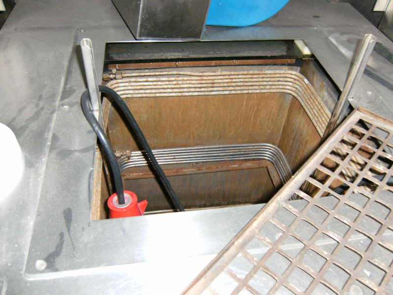

Anbei nochmal ein Bild einer älteren Dampphasenlötanlage, ich schätze aus der Zeit, wo noch nicht mit Galden und Konsorten gearbeitet wurde. Das Prinzip der Kühlung bietet sich eventuell trotzdem zur Übertragung an. Ein anderes Bild des Kühlaggregates sieht stark nach KFZ-Kühler-Prinzip aus. Nebenbei: bei der Anlage wurde das Herablassen auch per Kette realisiert, die Führung ist auf dem Foto zu sehen.
Jetzt muss ich doch nochmal schreiben, denn mir ist noch eine Ansteuermöglichkeit der billigen Induktionskochfelder eingefallen. Eventuell könnte man diese nämlich durch Vorgaukeln entsprechender Temperatursensorwerte dazu bewegen, das zu tun, was man gerne möchte. Eine Überlegung wert ?

>Das Kochfeld dass ich zerlegt habe hat zwar einen Temperatursensor, der >dient aber nur der Abschaltung im Notfall (zu heiß), vielleicht gibts da >andere die das besser können? Das könnte klappen, man müsste nur >feststellen welche Sensoren die einsetzen, nachbilden lässt sich das >sicher irgendwie Getestet habe ich es nicht. Aber das Kochfeld hier hat eine einstellbare Temperatur, wie, ausser mit dem Sensor, sollte es das wohl regeln ... Hat keinen Markennamen, habe einfach mal das Typenschild abgelichtet. Ebenfalls anbei ein Bild des Sensors, handelt es sich der Bauform nach eventuell sogar um eine Diode ?

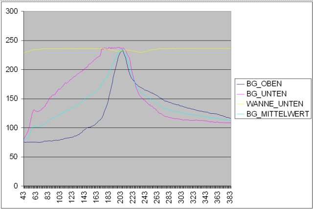

Ich habe jetzt die Steuerung soweit fertig, läuft prima :-) Viele Testfahrten habe ich schon gemacht, um die Vorheizung zu optimieren. Ich versuche dabei nicht schneller als 5K pro Sekunde aufzuheizen, stellenweise schaffe ich nur 1° / sec. Dabei hat sich herausgestellt, dass der Temperaturverlauf im Behälter exponentiell ist, am Anfang tut sich nix, weiter unten geht es auf einmal schnell hoch, kurz über dem Dampf reichen schon 10 mm um von 170° auf 200° zu kommen. Die Steuerung berücksichtigt das und fährt nach unten hin mit immer kleineren Schritten. Nachdem der untere Sensor 230° anzeigt gehts los, ich fahren dann den Aufzug erst einmal 25 cm nach unten, die oberen 25 cm haben in etwa dieselbe Temperatur. Dort messe ich erst einmal und setze die Temperatur dann als Starttemperatur. Von da an laufe ich hoch auf 230°C, möglichst mit 1K/sec. Hin und wieder fährt er noch zu schnell runter wenn es Temperatur aufzuholen gibt, dann kommt es schon mal vor dass zu schnell aufgeheizt wird. Am besten gehts wenn ich eine Leerfahrt mache und dann gleich danach starte. Dann passt es fast genau mit dem Verlauf. Sobald 230° erreicht sind warte ich bis der Sensor in Höhe der BG 220° hat und starte dann die Lötzeit, momentan sind das 15 Sekunden. Nach Ablauf gehts dann wieder nach oben zum Abkühlen, dank der 8 Lüfter und 1 Turbogebläse habe ich den Behälter in 3 Minuten wieder auf unter 100°. Ergo: Vaporphase-Soldering geht auch zuhause, sogar im Wohnzimmer :-) Um den Austritt von Dampf zu verhindern habe ich eine genau passendes Blech oben aufgebracht, da drauf liegt eine Scheibe. Das kondensierende Galden bildet dabei eine Schicht zwischen Galden und Scheibe und dichtet das ganze ab. Kein Dampf mehr, ich kann im Arbeitszimmer löten. Louis
Hier noch eine der Temperaturverläufe, gesteuert wird anhand der roten Kurve, BG-UNTEN Louis

Hi, klasse Sache dieser Thread! Aber kannst du mal genauer sagen welche Temperatur Sensoren du jetzt verwendest. Ne Farnell nummer wäre hilfreich? MfG Locke
#1635440
Hallo, 8595841 z.B. Von Labfacility. Da gibts aber noch andere vergleichbare Typen. Die Verbindung ist etwas tricky, da die Drähtchen nur 10 mm lang sind und sehr dünn. Ich habe mir bei Ebay einen PT100 mit 10 m Kabel geschossen, das sind fertige Sensoren mit Glasfaser isoliertem Kabel, die Kabel halten die 230° gut aus. Das Kabel wird abisoliert und dann mit Aderendhülsen (für 0,5qmm Kabel) an die Sensordrähtchen gequetscht. Hält sehr gut und hat sicheren Kontakt. Eine günstigere Quelle für so ein Kabel wirst Du kaum finden, das Zeugs kostet so für sich sehr viel Geld und gibts nur auf großen Rollen. Bei Ebay gibts das mit angecrimpten Sensor für wenig Geld, den Sensor kann man gleich noch verwenden um z.B. die Temperatur im Bad zu messen, da kommt es auch schnelle Reaktion nicht so an. Ich habe mittlerweile viele Tests gemacht und das eine oder andere schon gelötet, es ist sagenhaft wie gut das geht, auch MSOP und DFNs klappen hervorragend, wenn ich mir meine Handlötungen dagegen ansehe...Urgs... 10 Minuten daueert so eine Lötung ab Einschalten der Heizung, einlegen, Start drücken und 10 Minuten später wieder kommen. das ist schon alles. Im Vergleich mit einer Profiplatine (Grafikkarte und eine Festplatte mit Bleifrei-Lötung) sehe ich keinen Unterschied (Benutze ein Stereomikroskop mit 40x für die Kontrolle) Lötpaste trage ich über Schablone auf, die ätze ich selber aus 0,1mm Neusilber, dafür lasse ich mir aber Filme belichten, klappt bis MSOP ebenfalls hervorragend, randscharf und sehr genau. Louis

V2A ist magnetisch, V4A nicht. Musst Du eben V2A nehmen. Louis
#1902977
Sebastian schrieb: > Normal > funktioniert ein Induktionsherd nur mit ferromagnetischen Materialen Seit wann denn das? Es muss einfach ein Wirbelstrom fliessen können. Oder warum funktionieren Töpfe und Pfannen mit Aluminium oder Kupferböden auf Induktionsherden? Und die meisten Töpfe sind aus Edelstahl...
#1903309
@ U.R. Schmitt: Also irgendwie scheint da eine große allgemeine Unsicherheit über die Funktionalität eines Induktionsherdes zu bestehen. Siehe oben und auch überall sonst im Netz. Ich werde die nächsten Tage eine Induktionskochplatte schießen und dann ein paar Materialversuche damit machen. Da freue ich mich schon drauf...
Alu geht nicht, es muss ein Magnet dran haften, nur dann gehts. V2A geht, V4A nicht. Louis

Sooo, ich habe jetzt endlich alle Teile bekommen. Ich muss sagen, nach den ersten Tests bin ich absolut fasziniert vom Galden. Dinge, die man in den Dampf hält, scheinen auf einmal auszulaufen ;) Auf dem Foto kann man das gut erkennen. Mein Hauptanliegen des Tests war den Galdenverlust zu bestimmen. Während des ganzen Tests sind ziemlich genau 4g "verschwunden". Das ist aus meiner Sicht sehr erfreulich, da ich in der Testzeit ungefähr 10 Platinen hätte löten können. Ich gehe außerdem davon aus, dass der größte Verlust nicht durch das Verdampfen, sondern durch das Umfüllen entsteht, da immer ein kleiner Rest an den Gerätschaften hängen bleibt. Ein wenig könnte man noch optimieren, sodass ich denke, dass ein Verlust von 3g pro "Session" im Rahmen des Möglichen liegt.
Gestern gab es einen kleinen Unfall, meine %$#§&/"&"%/&% Führungen klemmten, als die Platine gerade fertig gelötet war. Der Erfolg war, dass die Bauteile zu lange im Dampf standen. Beim Versuch sie zu retten fiel das Ding in den Behälter mit dem Galden, autsch... Die wurde dann oderntlich gekocht, war natürlich hinüber. Ursache war, dass sich Reste von Stoffen aus den Platinen / Lötpasten auf die Wellen niedergeschlagen hatten und dort durch die Hitze angebacken waren. Im unteren Bereich sind die Wellen dunkel verfärbt gewesen, das war wohl zuviel für die Führung, sie klemmte fest. Ich habe heute die Führungen ausgetauscht und gegen Igus-Linearführungen ausgetauscht, die gibts bis 250° und gleiten sehr viel besser als meine Eigenbau-Führungen. Der Einbau ist simpel, 22er Loch bohren, einstecken und mit 2 Seegringen befestigen. Ich habe die für 12er Wellen genommen, Typ RXUM-03-12. Damit läufts bisher gut, aber den unteren Teil der Wellen muss man wohl hin und wieder reinigen. Es sammelt sich auch Restmaterial vom Flussmittel im Galden an, der Boden des Behälters ist schwarz davon, brennt eben auf Dauer ein. Das im heißen Galden gelöste schlägt sich beim Abküheln auf die Abdeckung nieder, da kann man es dann einfach abwischen. Da Galden kann man filtrieren, mit Kaffefilter gehts gut. Louis

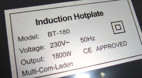

Hallo, ich habe heute mit meiner Induktionsplatte (eine 3 kW Gastroversion) einen kurzen Versuch gemacht, indem ich den 1/6 GN mit Wasser darauf gestellt habe. Das ganze hat soweit ganz gut geklappt, wenn ich allerdings nur knapp den Boden bedeckt hatte, so hat das Feld der Platte weiter oben den Edelstahl soweit aufgeheizt, das er dort eine deutlich höhere Temperatur hatte. Mit Galden wäre das natürlich nicht so prickelnd, gerade weil der Edelstahl auch ein schlechter Wärmeleiter ist. Habt ihr irgendwie kleinere Platten oder wie umgeht ihr das Problem? Ich müsse ansonsten beim Betrieb einen Mindestlevel von deutlich mehr als einem einem halben Liter vorsehen, damit keine Hotspots in der Dampfphase entstehen können. Welche Heizleistung benutzt ihr im Betrieb eigentlich? Ich habe auch schon gesucht, eine Heizung für Wasserkocher zu finden, die gibt es aber wohl leider nicht als Einzelteile. Sonst wäre eine gute Alternative, diese Heizung unten am Behälter zu befestigen. Meine Idee ist momentan, 1 GN 1/2, h 200 mm zu verwenden, unten den Boden aufzusägen, dort einen GN 1/6, h 65mm reinmachen, der das Galden enthält und beheizt wird. Oben mach ich dann nochmal einen Deckel aus einem GN 1/2 drauf, der mit einer Silikonschnur aufgelegt wird und damit abdichten sollte. Dort säge ich noch ein Loch für ein Fenster rein. Die Hebemechanik möchte ich von aussen machen.
#3547658
Ich habe so ein Haushaltsteil, wieviel Leistung die hat weiss ich nicht, aber es reicht aus. Gabs für 45 Euro bei Aldi. 3KW sind sicher "etwas" viel, versuche es doch mal auf Stufe 1 oder 2. Bei mir kocht es nur am Boden, die Seiten werden nicht so heiß. Louis
Ich glaube, das die Spule unten zu groß ist. Ich habe sie schon mal zerlegt, sie hat irgendwas zwischen 25 und 30 cm. Selbst auf kleinster Stufe geht da das Magnetfeld wohl zum Teil seitlich in den Behälter. Ich werde mir wohl eine der mini-Modelle besorgen, um das auszuschließen, die haben aber nur 800 W oder 1200 W, deswegen frage ich nach, ob das genügt.
