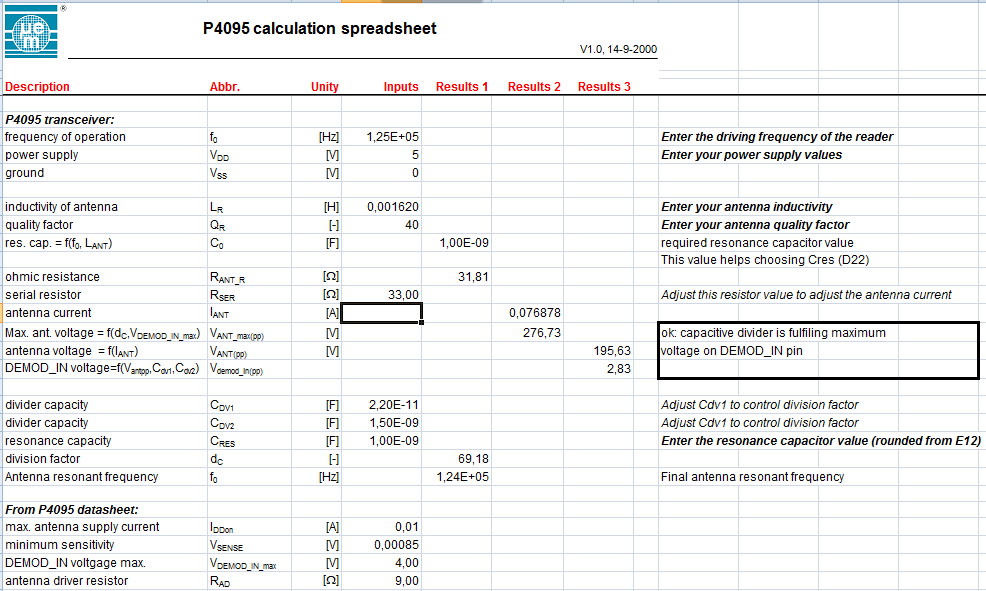

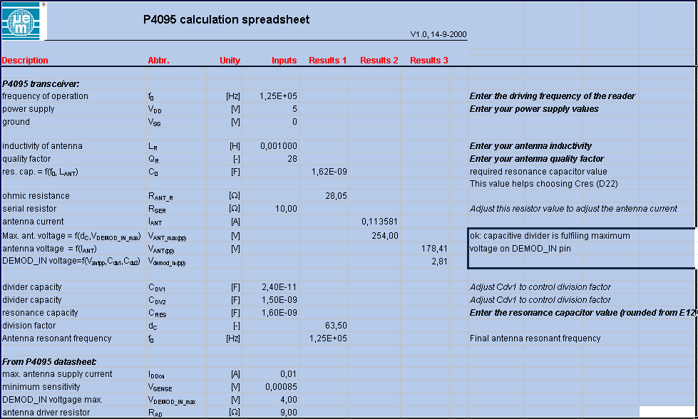

Hallo Stefan,
kann du mir die Werte nennen die ich für C1, C2, C3, C4 und R9 verwenden
muss wenn die Spannung 5 Volt beträgt und ich die Spule vom Link
verwende mit 1mH.
Danke Doc Emmet
von S. Seegel (Gast)
Oh, ich hatte das zu seiner Zeit nur mal "kurz" mit der besagten Antenne
getestet... Ich schau mal ob ich die Dokumentation noch wo finde.
Stefan

Irgendwie klappt es nicht. Meine Spule hat 1,62 mH. Welche Werte müssen
jetzt die Kondensatoren haben? Mit dem Excel-Sheet zum EM4095 komme ich
nicht klar :(
Danke für die Hilfe
Uwe
von Stefan (Gast)
An welcher Stelle genau hackts denn? Du braucht noch möglichst die Güte
Deiner Spule
von Uwe H. (casper408)
Zur Güte kann ich Dir leider nichts sagen. Die Spule hatte ich in einer
Originalverpackung noch hier rumliegen, steht aber leider nur 1,62mH und
der Drahtdurchmesser 0,2mm. Ist eine Rechteckspule, ca. 55x30mm.
Aber wenn man jetzt mal die Güte aus dem Excel-Sheet mit 40 übernimmt,
welche Werte müssen dann die Kondensatoren haben?
von Stefan (Gast)
Nochmal nachgefragt: Wo genau hängts denn?
Im Anhang mal die Werte unter der Annahme dass die Güte mit 40 in etwa
stimmt.
Stefan
von RFID (Gast)
Der EM4095 sollte eingetlich mit 125kHz laufen!
(So kenne ich das Ding noch)
Und was das Teil dann liefert)
Hängt nur vom Transponder ab.
Tja, wenn ich wüsste, wo es hängt, würde es nicht mehr hängen... ;-)
Also die Werte laut Excel habe ich eingesetzt, 22p für Cdv1, 1,5n für
Cdv2 und 1n für Cres. Damit habe ich eine Frequenz von 188kHz... +/-
irgendwas, so genau ist mein Oszi nicht. Ich war mit einer Kombination
schon mal auf 133kHz, hat aber der Atmega auch noch nicht gezuckt. Muss
ich noch weiter testen...

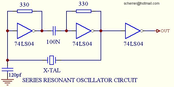

I success to enter programing mode without parallel programmer.Simply
remove quartz and attach external clock generator to the input
PA6(Osc1), than you can access to programing with any serial programmer
and change fuses.
Tare is schematic of external clock generator.
Now my reader is working as expected,but steal not accept tags.
Tags witch I used is EM4100 & EM4001 standard,can't find EM4012 tags.
Is somebody try different tags then EM4102.

Ich habe mal oben mein excelsheet angehängt, zur Berechnung der
Kondensatoren. Ich habe jetzt noch mal alle Kondensatoren geprüft auf
der Platine und die stimmen.
