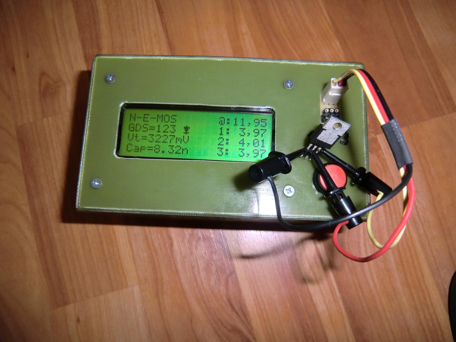

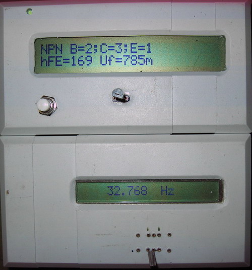

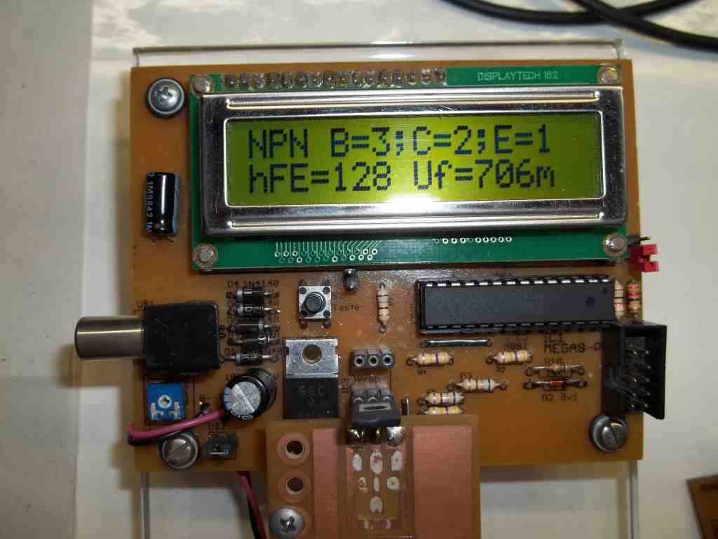

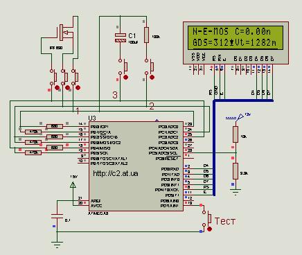

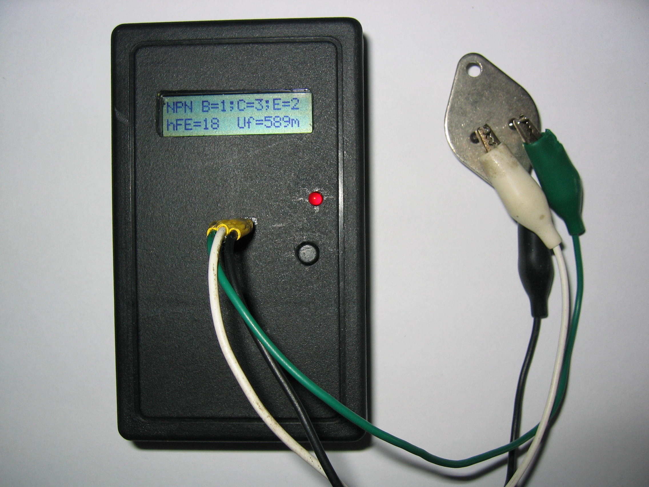

Das ist meine Variante des Transistortesters von Markus. Ich hatte noch ein 20x4 LC-Display und reichlich Li.Ion Akkus aus alten Laptops im Keller. Daraus ist dann dieser überdimensionale Tester entstanden, den man auch als Ziegel verwenden könnte :). Das Gehäuse besteht aus Leiterplattenmaterial. Die Akkuzellen (3s2p)(12.3V, 4.4Ah) werden einzeln überwacht. Der Tester wird mit einem 5V Stepdown-Wandler versorgt und braucht ca 0.8W bei eingeschaltetet Hintergrundbeleuchtung.

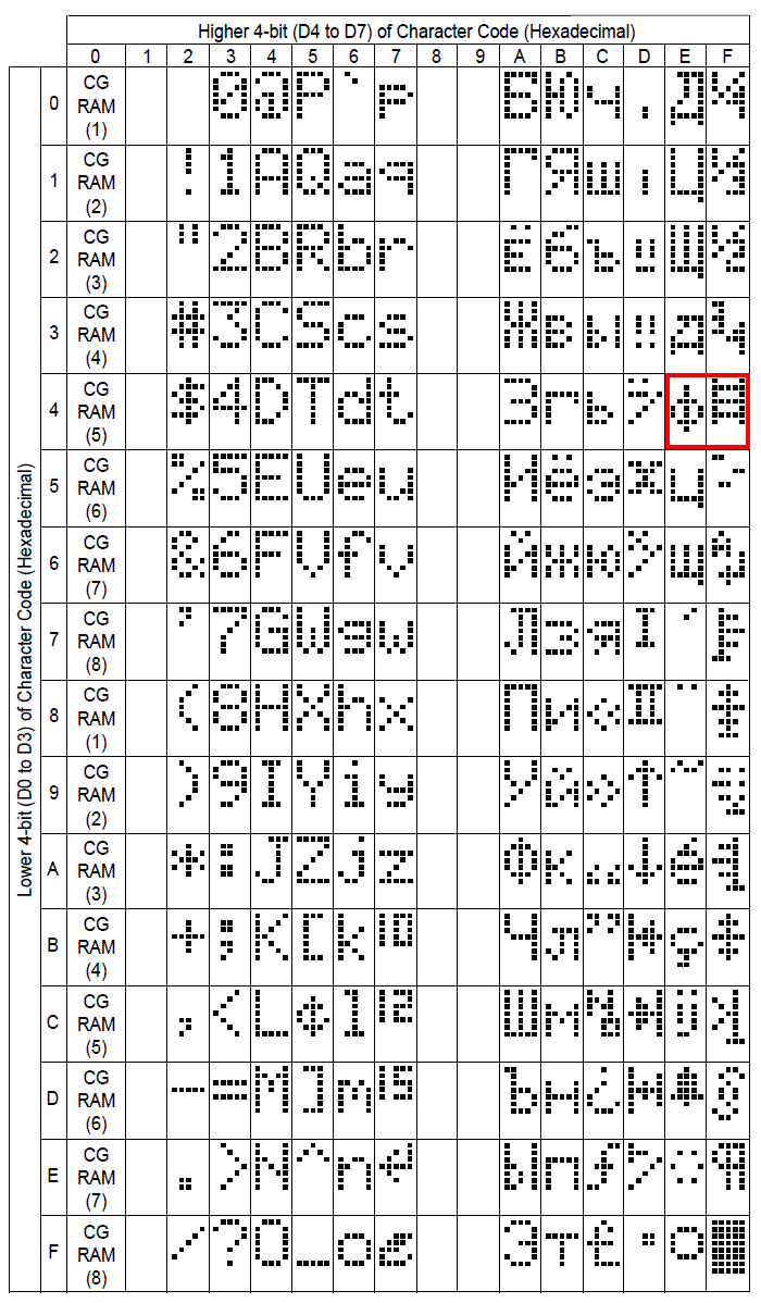

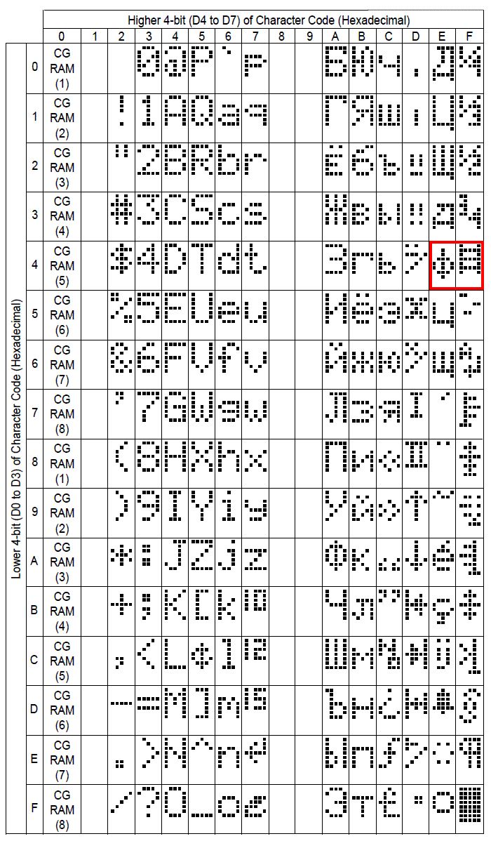

The Displays with Cyrillic font don`t have Omega and µ (like uF) symbols. Can you enter these characters as drawn, like diode symbol?
RAIDER wrote: > The Displays with Cyrillic font don`t have Omega and µ (like uF) > symbols. Can you enter these characters as drawn, like diode symbol? Yes, of course this would be possible. But each drawn character needs 9 bytes of EEPROM memory and multiple commands to send it to the LCD. So, for all users of LCDs with the "standard" character set it would be a waste of EEPROM and flash memory.
#1862071
Would you write two kind of firmware, one for standard character set and one for Cyrillic character set? If you not interested to write the "Cyrillic" firmware would you tell wich compiler use for programming?

The Cyrillic LCD displays don`t have charters Omega and µ. Thats why they need to be drawn by firmware. I use firmware for Cyrillic LCD from http://frickelpower.bplaced.net/ctest/ but only the symbols Omega and µ are black square

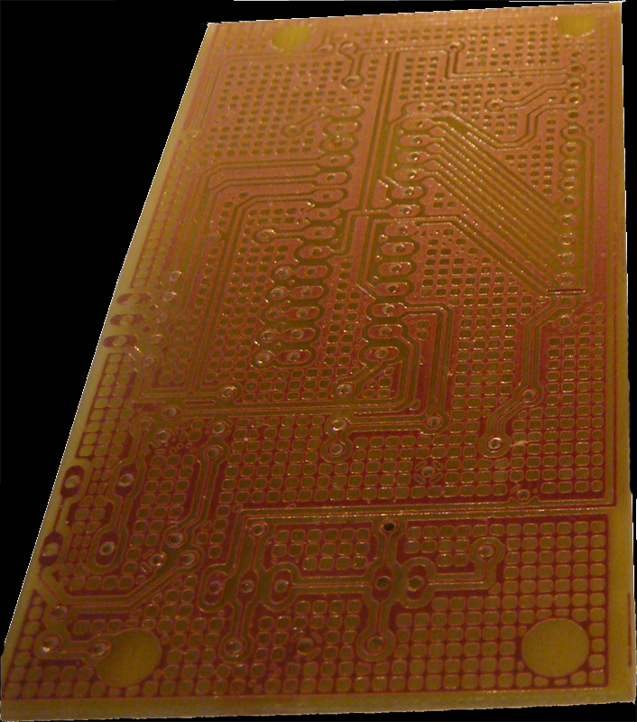

Könnten diejenigen, die Layouts beigesteuert haben, diese bitte in den Artikel einpflegen? http://www.mikrocontroller.net/articles/AVR-Transistortester#Hardware Ich suche was für SMD
billi b schrieb: > Könnten diejenigen, die Layouts beigesteuert haben, diese bitte in den > Artikel einpflegen? > http://www.mikrocontroller.net/articles/AVR-Transistortester#Hardware > Ich suche was für SMD Ist schon seit einigen Monaten drin: http://svn.coremelt.net/avr/semiconductor_tester/board_mgr/

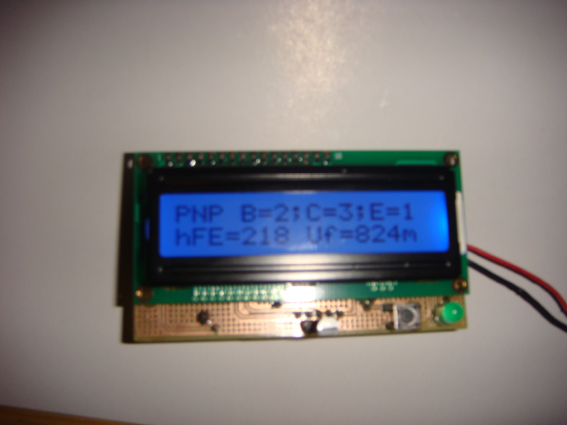

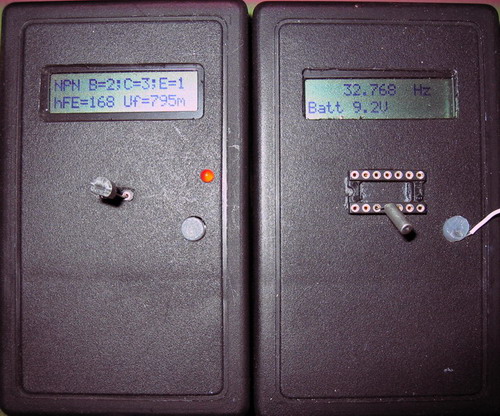

my implementation. works great, thanks! my construction details are here: http://www.pocketmagic.net/?p=1599

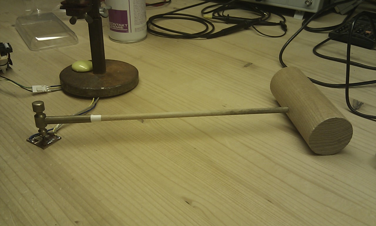

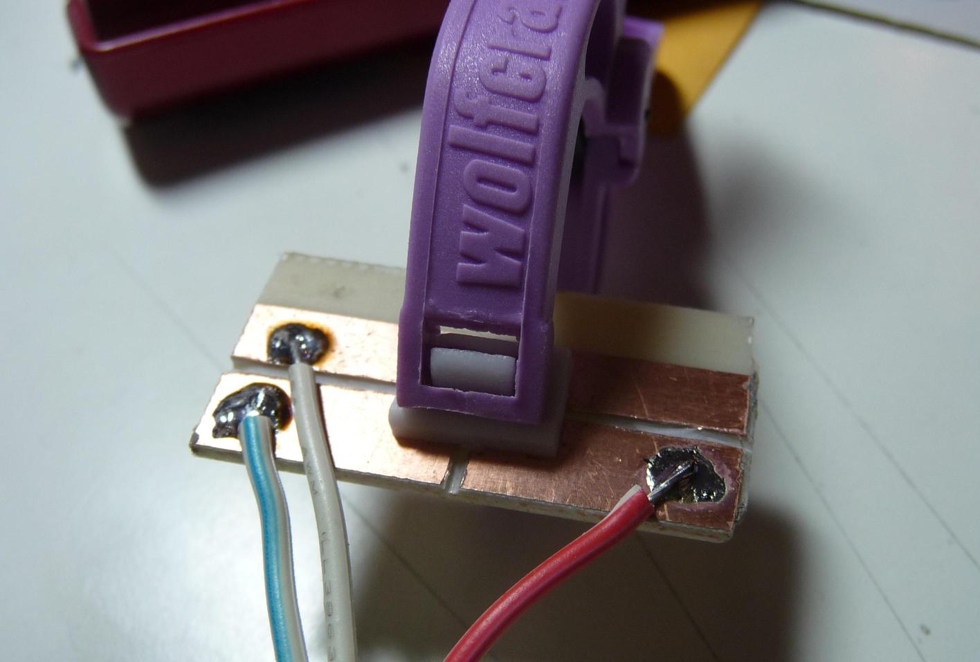

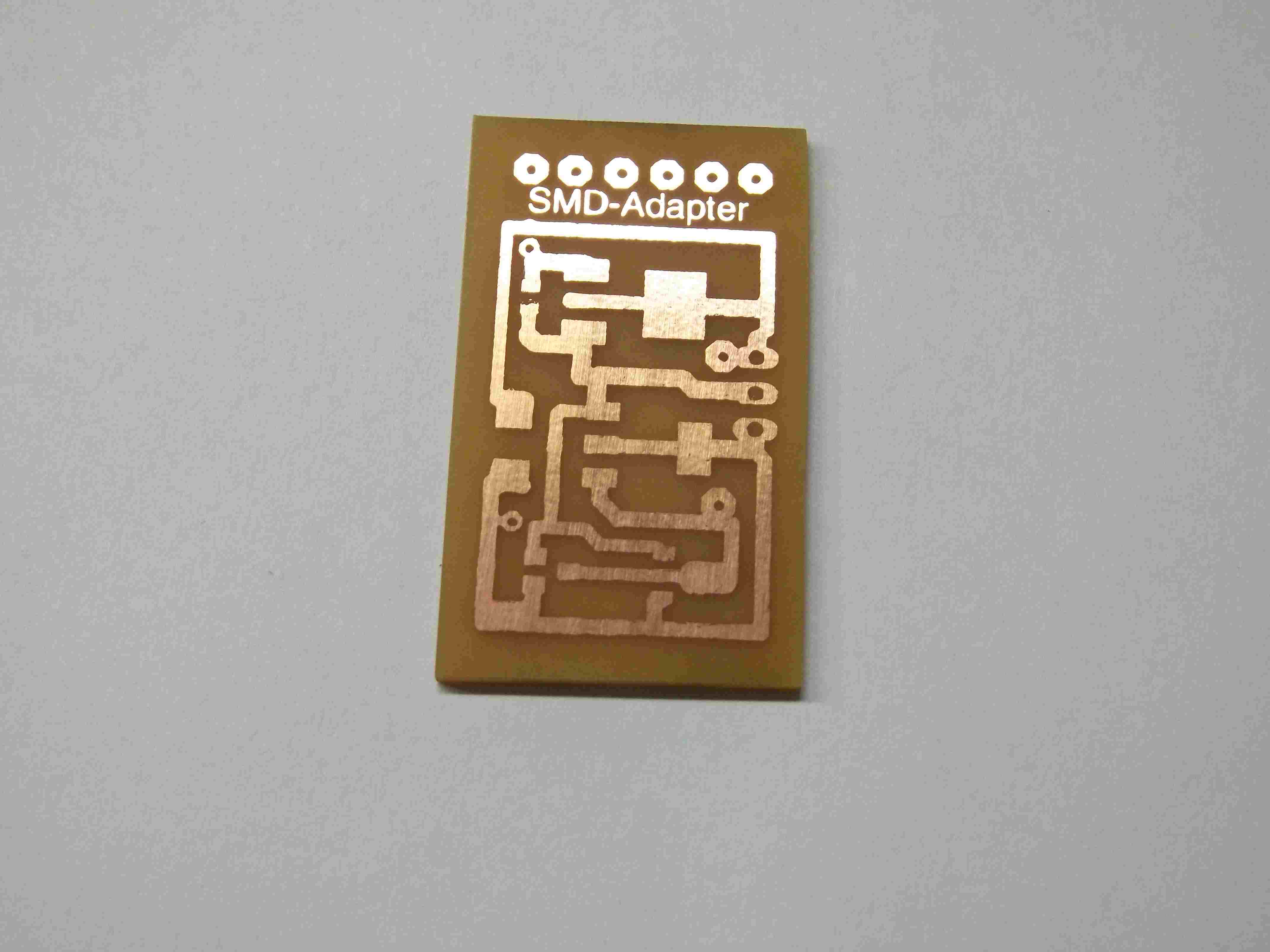

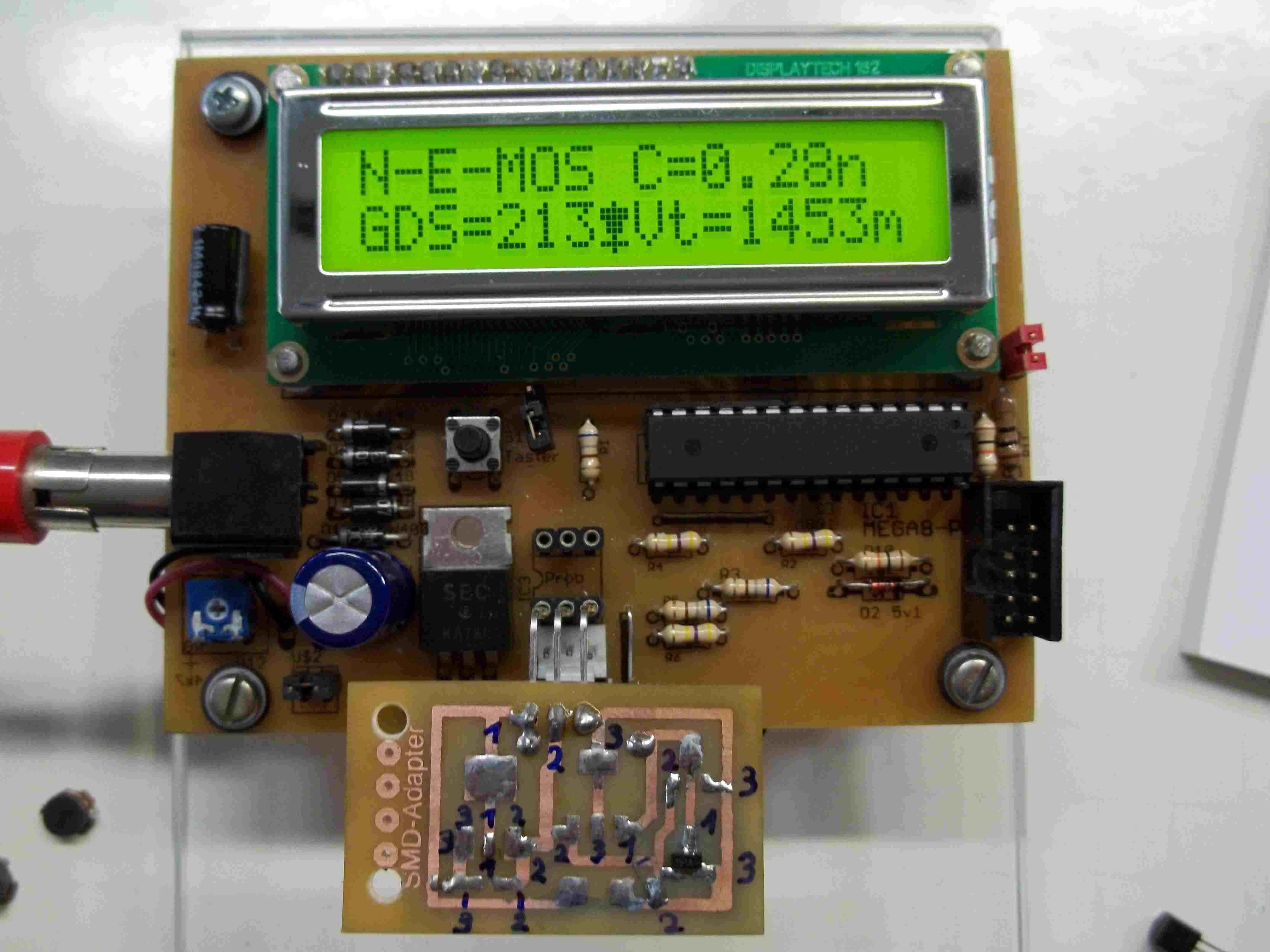

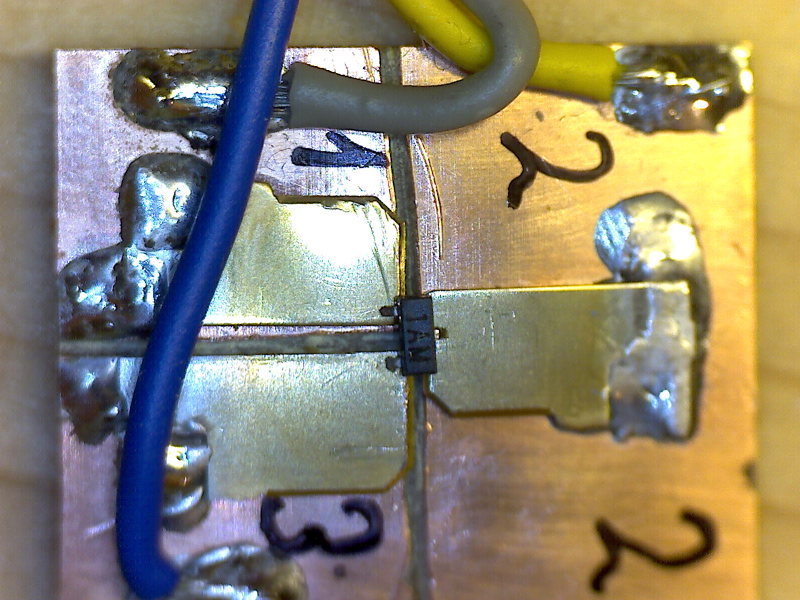

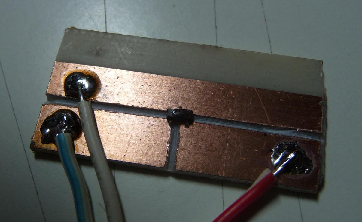

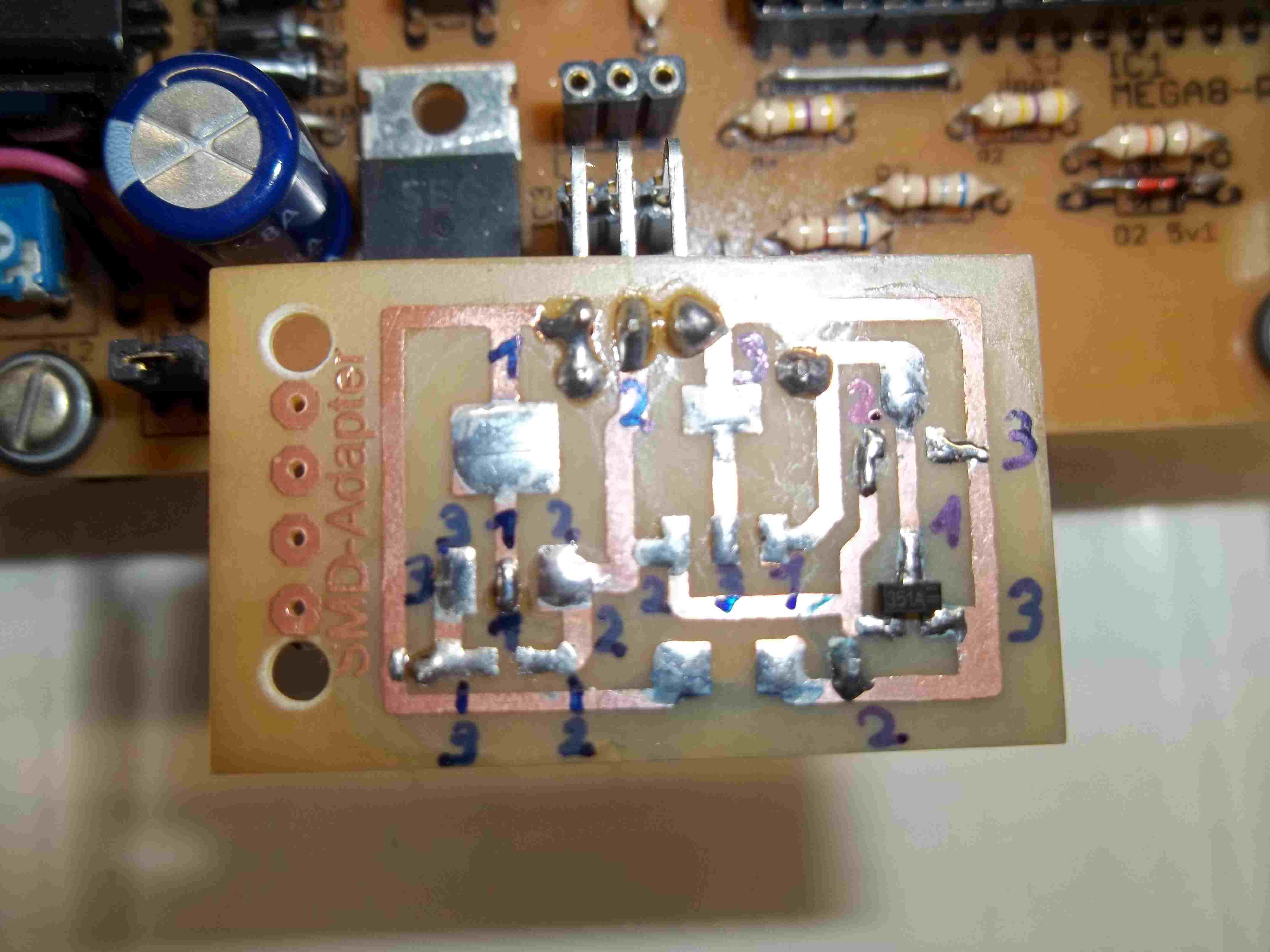

> Wie kontaktiert Ihr SOT23 Bauteile? > Bei mir klappt, der in den Bildern gezeigte Aufbau, ganz gut. Ich habe so etwas ähnliches. Das zangenähnliche Teil nennt sich Leimzwinge, gibt es im Baumarkt.
#1986753
Huch, da ist ein falsches Bild dabei ...
Stefan B. schrieb: > > Which one in detail? Maybe i can check these files and you don't have to > look for avr-libc. I have download from: http://frickelpower.bplaced.net/ctest/ States: * ATMega8 (recommended) * Display: English * Compiled firmware * Schematics * not inverted, for connecting to level shifter (such as MAX232) oder TTL level UART * For LCD with standard character set (containing µ und Omega symbol) Is this o.k.?
usuru schrieb: > Huch, da ist ein falsches Bild dabei ... Hab' das andere gelöscht.

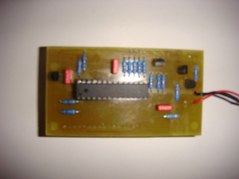

I have found error, somehow was solder bridge much thinner than human hair. During inspection under big lens I have solve this. Manny thanks for help and tips. Now it works with LCD DEM 16216 super. I am really pleased. Regards, Bogdan

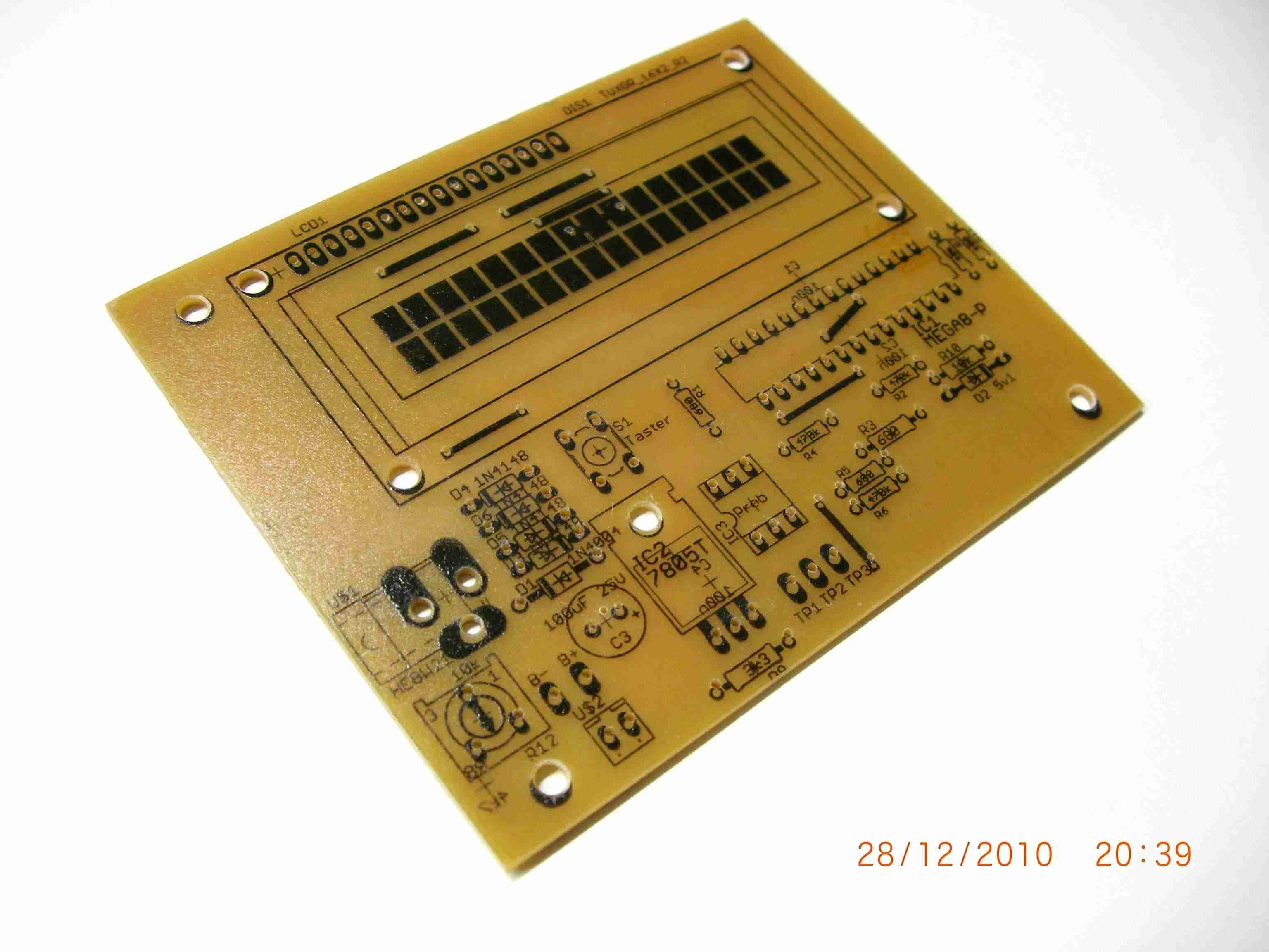

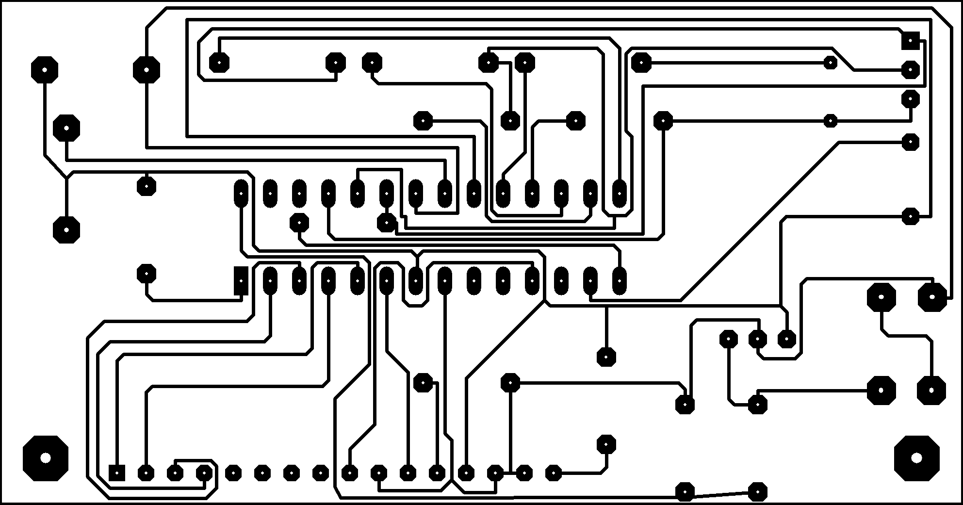

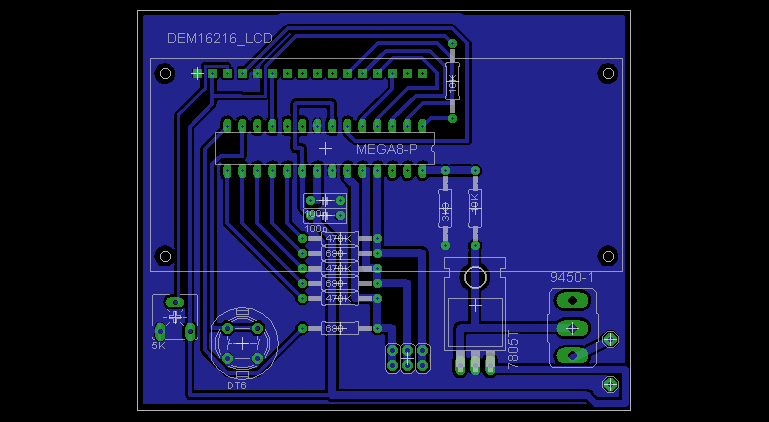

and here is my layout from Eagle. Now I must just find suitable box...
Bogdan M. schrieb: > and here is my layout from Eagle. > Now I must just find suitable box... Hi Bogdan, this Layout is very nice! For a siutable box I would use a transparent Plexiglas, it should be looks nice, I think! Is it Possible to set your Eagl-File in here? Greetings
> Is it Possible to set your Eagl-File in here? > I don't think that is possible ... I will try
Bogdan M. schrieb: >> Is it Possible to set your Eagl-File in here? looks that goes... here is pdf file for those who will make this board and will need exact position of the holes, lcd window ...

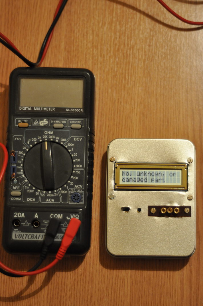

Hallo erstmal... soeben habe ich den Transistortester fertig gestellt. An dieser Stelle möchte ich ein dickes Lob an die Entwickler aussprechen! Hatte mich dann doch für das Layout von Armin_Diehl entschieden, mußte es allerdings etwas modifizieren(Display). Statt dem Brückengleichrichter habe ich die 1N4148 verwendet. Das Display ist ein Displaytech 162C, (16x2) Controller KS0070B mit Backlight! Die Firmware ist die ---TransistorTestNew.hex--- EEPROM ---TransistorTestNew_German.eep--- für den Mega8 > Autor: Salvatore M. (Firma: Privat) (salva) > Datum: 25.10.2010 18:10 > Hallo Zusammen!! > Ich habe der Transistortester Gebaut, ohne autom. abschaltung, > und ich habe nur ein Display vom Displaytech 16x2,der nicht ganz, oder > uberhaupt nicht Kompatibel ist mit der HD44780! wenn ich das gerät > Einschalten schaltet nur die obere reihe aber nur lauter vierheck,kein > ziffer... Da muß der Fehler wohl woanders liegen, denn bei mir hat das Display auf anhieb funktioniert! Der Kontrast kommt erst bis kurz vor Anschlag des Potis, evtl. müsste der 4K7 gegen einen 3K3 (R8 zu VCC) getauscht werden, ich teste das mal bei Gelegenheit. Die Displaybeleuchtung ist sehr dunkel, für den Batteriebetrieb ist das ok. Ansonsten müsste der 100R (R11) für den Netzstrom gebrückt werden. Frage: Welchen Bereich deckt die Kapazitätsmessung ab? (Kann sein, das ich da was überlesen habe!) Interessand wäre ab dem Picofarad-Bereich?!? Anbei mal ein paar Fotos Gruß, Michael
Michael D. schrieb: > Frage: Welchen Bereich deckt die Kapazitätsmessung ab? (Kann sein, das > ich da was überlesen habe!) Steht eigentlich in dem Artikel: Ca. 200pF...7000µF; aber ab 4000µF wird's recht ungenau (ich habe aber nicht herausgefunden warum das so ist).

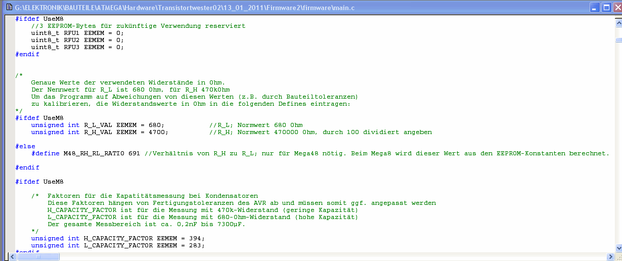

Hallo, habe mir den Tester auch mal zusammen gebaut. Es läuft auch alles soweit. Nur mir ist im Kapazitätsbereich eine sehr hohe differenz von bis zu 50% aufgefallen. Bei einen 1nF Kondensator zeigt er mir 1,57nF und bei einem 100nF C sind es es immer noch 137nF. Größere Cs (Elkos) habe ich zur Zeit nicht zur Verfügung. Geht das nur mir so? Habe meiner Lochrasterplatine auch einen ISP gegönnt. Kann das damit zusammen hängen? Gruß Günter
Ich habe einen ATmega8A in Verwendung, da gehören diese Zeilen angepasst.
1 | |
2 | |
3 | |
4 | |
Einen ATmega8A habe ich nicht im Einsatz.
Die Abweichungen werden von Markus mit Fertigungstoleranzen des AVR erkärt. Und dafür ist bereits eine Anpassung im Sourcecode vorgesehen. Mein Transistortester (Atmega8, auch mit ISP Stiftleiste) hatte ebenfalls zu hohe Messwerte im Bereich niedriger Kapazitäten. Hier der Ausschnitt bei mir mit meiner Änderung für die Kondensatormessung:

Auf die (heftigen) 185 statt 394 für meinen Aufbau (Lochraster) bin ich nach einer kleinen Messreihe gekommen. Messung (Ladezeit) zu hoch, dann Konstante (Skalierfaktor Ladezeit nach Kapazität) verkleinern usw.. Dabei habe ich ein paar Kondensatoren aus dem niedrigen Bereich genommen und zuerst für jeden Wert den korrigierten Wert berechnet Für dein Beispiel:
1 | |
2 | |
3 | |
4 | |
5 | |
6 | |
7 | |
Leider kein linearer Zusammenhang (X gleich), d.h. also für einen Wert entscheiden oder eine Art Mittelwert nehmen. Ich habe mehr als zwei Messungen gemacht mit den typ. Kondensatoren aus dem "niedrigen" Bereich, die ich so verbaue, und den Mittelwert für den neuen H_CAPACITY_FACTOR berechnet. Bei anderen Bauteilen mit Gatekapazitäten habe ich noch nicht nachgesehen. ADD: Ich habe anscheinend eine andere Source als Hubert. Egal, das Prinzip für die Korrektur bleibt gleich.
Das ist der Source von der letzten Ausgabe, der Wert ist hier im EEPROM gespeichert. So wie auch die verschiedenen Sprachen. Sollte aber, wie du schon geschrieben, im Prinzip egal sein. Ich habe mir übrigens eine Mini-Version gemacht, 100x60x25mm. Die hat sich schon auf einigen Flohmärkten bewährt.

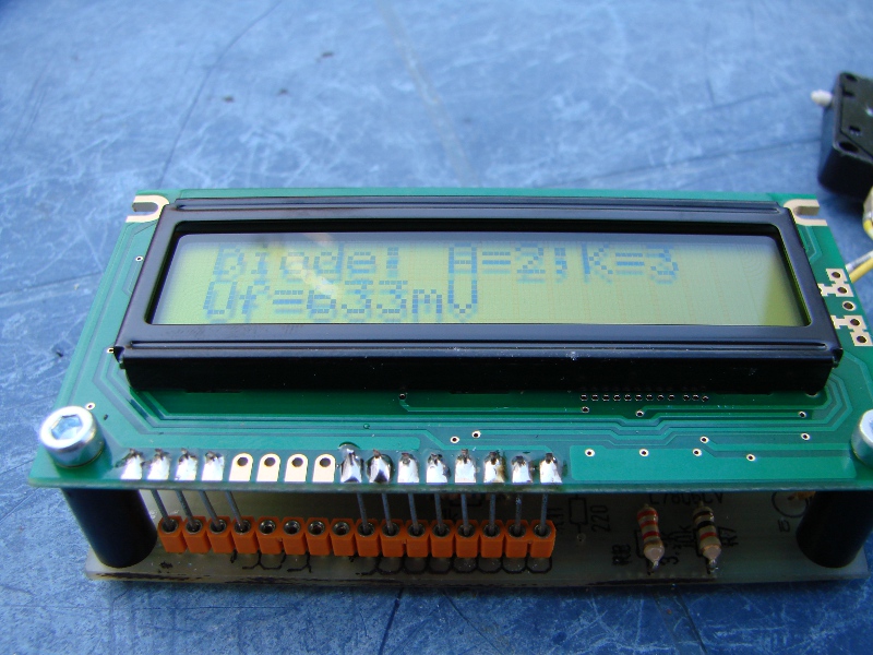

@hubert: wo hast du diese buchsenleiste für das displaykabel her?
Vielen Dank Stefan für Deine ausführliche Beschreibung. Ich werde dann mal ein paar Messungen und die dazu gehörigen Berechnungen starten um dann meinen eigenen Mittelwert für "H_CAPACITY_FACTOR" zu bekommen. Günter
Display und Buchse für das Folienkabel gibt es bei www.neuhold.at

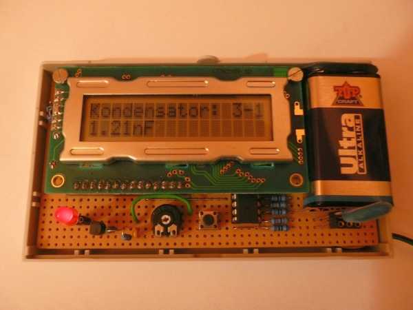

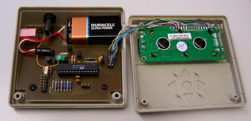

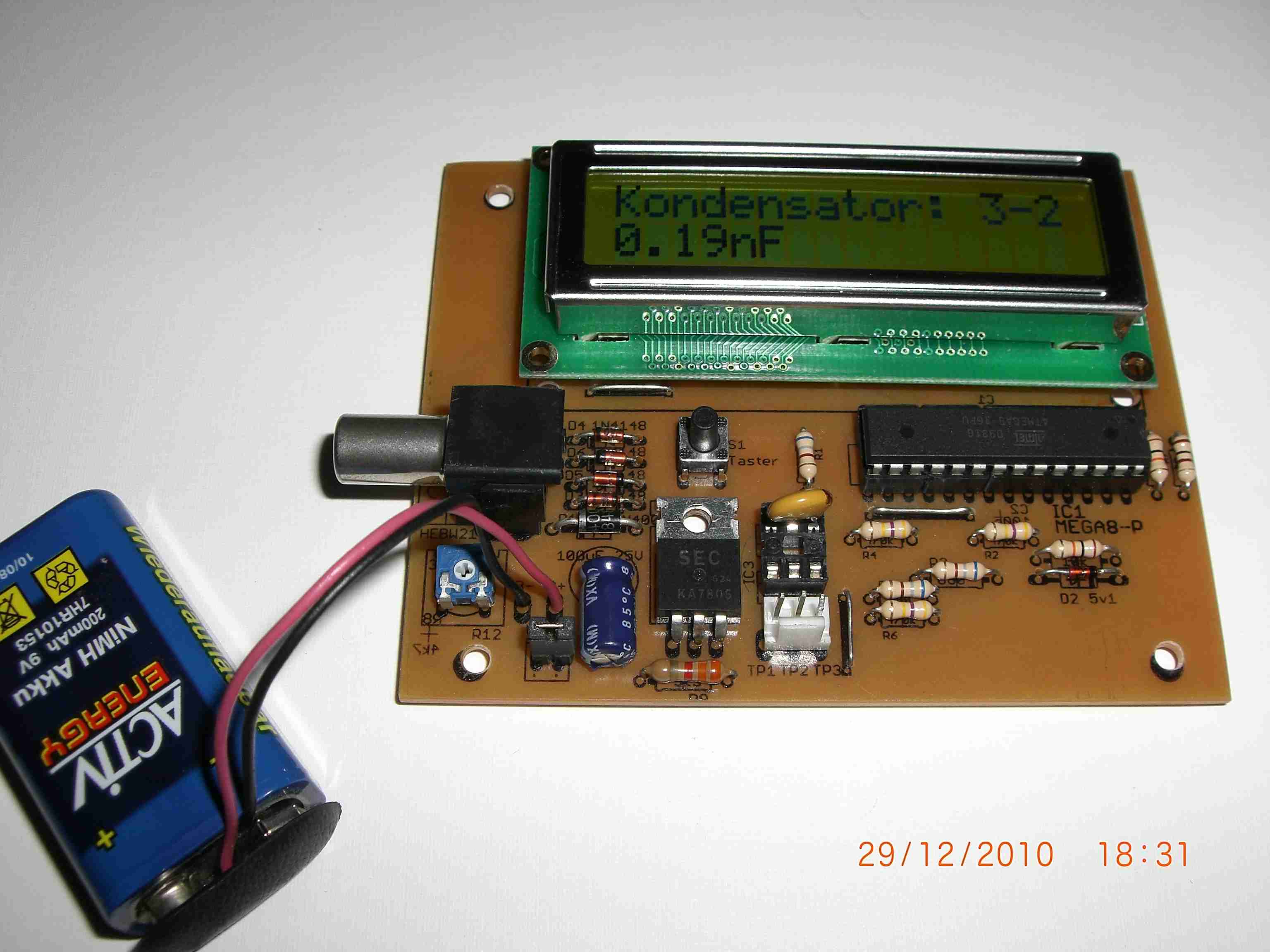

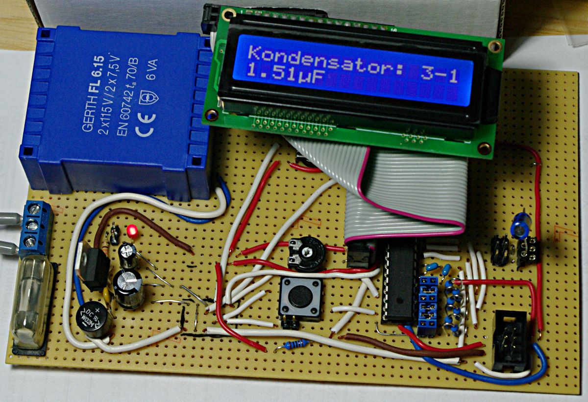

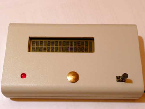

So mein Komponententester ist fertig und läuft sehr gut. Darum möchte ich mich an dieser Stelle auch bei den Entwicklern des Gerätes bedanken. Der Tip von Stefan mit dem Referenzwert für die Kapazitätsmessung hat der genauigkeit des Gerätes sehr gut getan. Dank der kleinen Größe von 125x70x30mm ist es universell Einsetzbar. Günter

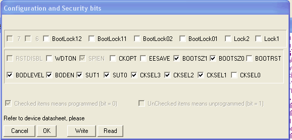

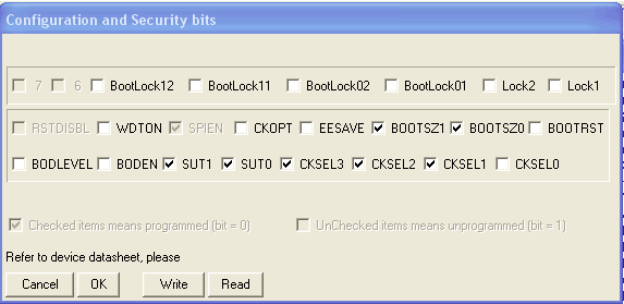

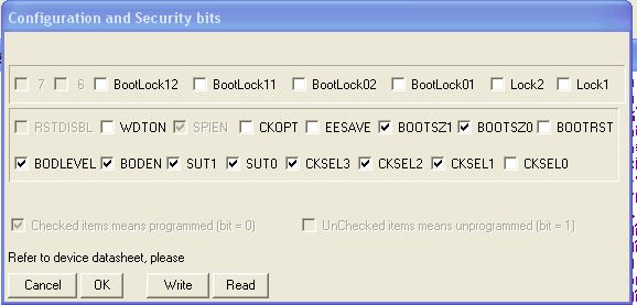

hmm, kein Bug! Die Fehlerquelle waren die Fusebits! Habe das gerade mal mit dem Gaul überprüft: BODLEVEL u. BODEN waren aktiviert, jetzt funzt alles wie es soll! Anbei mal 2 Shots, falls noch Jemand vor dem "Timeout!" -Problem stehen sollte... 1. Shot: Falsche Fusebits Einstellung. 2. Shot: Richtige Fusebits Einstellung. Gruß Michael EDIT: Schade das man den Atmega8 nicht 'Onboard' programmieren kann, jedes mal diese Aushebelei...

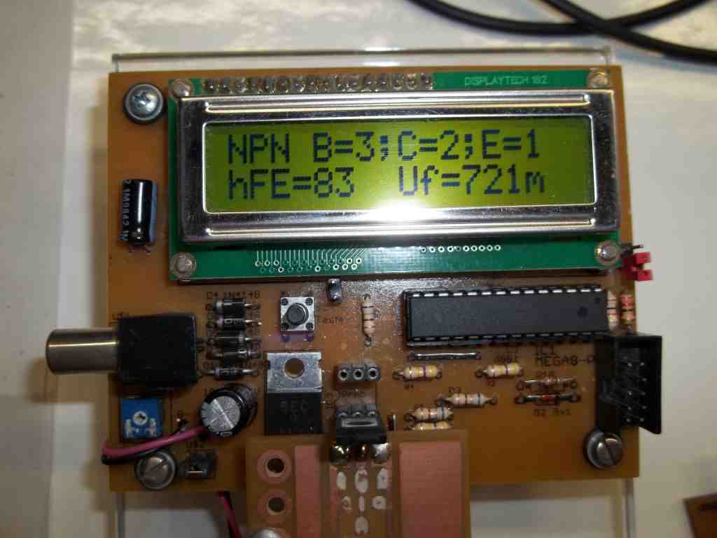

Tolles Teil dieser Transistortester. Hab mir jetzt auch einen nachgebaut und seit ich ihn habe brauche ich ihn. :) Eine Frage am Rande: Hat schon jemand versucht/oder sich Gedanken gemacht, den Tester um ein Lc-Meter zu erweitern? Dann wäre es die ultimative eierlegende Wollmilchsau.

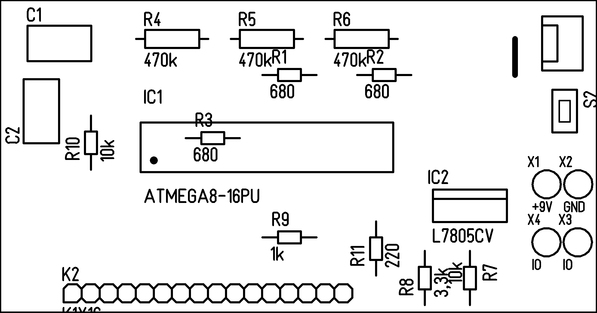

Eine Frage zu Differenzen im Artikel und im SVN: der Spanungsteiler zur Messung der Batteriespannung ist im Artikel anders rum. Was ist denn richtig? Artikel: 10k an VCC, 3k3 an GND SVN 3k3 an VCC, 10k an GND mit 5V Z-Diode Oder ist die SW an die anderen Messwerte angepasst?
Guten Abend, 10k an Batterie Plus 9V und 3,3k an Masse ist richtig. Kannst es mal an einen regelbaren Netzteil testen. Die Z-Diode soll den AD schützen.
Theo K. schrieb: > Guten Abend, 10k an Batterie Plus 9V und 3,3k an Masse ist richtig. > Kannst es mal an einen regelbaren Netzteil testen. Die Z-Diode soll den > AD schützen. dann sind die eingecheckten Schaltpläne aber falsch. das heißt auch, dass der AVR nur 1/4 der Batteriespannung sieht. umgedreht mit 3/4 und der Z-Diode wär aber auch irgendwie logisch, da er da weniger als 5V sieht, wenn die Eingangspannung unter 6,7V fällt. Beides ist verwendbar, benötigt nur jeweils unterschiedliche Schwellenwerte für die Batterie-Warnung.
Also ich komm noch nicht klar mit der Batteriespannungsmessung ich hab im Code geschaut. Dort wird mit der internen Referenz gemessen. Der Vergleichswert ist
als Kommentar steht beim Schwellwert aber 7.6V den 10:3.3 Spanungsteiler aus dem Artikel angenommen ergibt sich am Abgriff bei 7.6V aber etwas anderes:
Das heißt irgend etwas bei Schaltplänen, Code oder Kommentaren passt nicht zusammen. Auf jeden Fall scheinen die Widerstände der eingecheckten Schaltpläne falsch zu sein. mit 3.3:10 passen die Werte überhaupt nicht. kann dazu noch mal jemand eine Klarstellung posten. Anmerkungen zum Code: Ist ja ganz schönes Durcheinander ;) - fertig berechnete Konstanten mitten im Code - duplizierte Codeteile - zweckentfremdete globale Variablen (hfe[0]) - lcd-bibliothek präfix nicht konsequent benutzt (Line1, Line2, SetCursor) Trotzdem: Super Projekt! Vielen Dank
Vlad Tepesch schrieb: > Auf jeden Fall scheinen die Widerstände der eingecheckten Schaltpläne > falsch zu sein. mit 3.3:10 passen die Werte überhaupt nicht. Ich benutze die Spannungsüberwachung nicht, weil ich keine Batterie verwende. War die Schaltung mal für R2 2K7 statt 3K3 vorgesehen? Das würde zu dem ADC Schwellwert passen. Zum Batterie-Spannungsteiler siehe auch Beitrag "Re: Transistortester mit AVR"

Michael D. schrieb: > Die Widerstandswerte werden ja in der main.c editiert, sehe ich das > richtig? Jain - das sind die Widerstandswerte für die TRansistormessungen. Die Werte für die Batterieüberwachung stehen schon fertig umgerechnet im Code. Das ist mehrfach unschön. 1. haben die Beiden Zielplatformen unterschiedliche Referenzspannungen 2. ist es ein wenig rechnerrei auf die passenden Widerstände zu kommen. 3. passen die Kommentare nicht zu den Werten hier ist der Test der Batteriespannung.

Mir ist noch ein Fehler aufgefallen: in readADC wird mit die Referenzspannungen geändert. Laut Datenblatt ist die nächste Messung nicht verwendbar. es müsste also eine Dummy-Messung eingeschoben werden. Negative Auswirkungen hat das Momentan auf die Batteriespannungsmessungen und die erste Messung Pinmessung, wo jeweils ein undefinierter Wert zu 1/20 in das Ergebnis eingeht.
Hallo Josef, ich habe die "aps" von Vlad, durch die Originale vom 13.01.2011 ersetzt und das Kompilieren funktioniert, kann ich die hex u. eep, jetzt garnicht verwenden??? Immerhin bleiben die Fehlermeldungen aus! Trotzdem danke für die ausführliche Anleitung, ist sehr hilfreich, finde ich ganz klasse von Euch! ...was ich da für eine Zeit im I-Net verbracht habe...man nutzt ja erstmal die Suchfunktion. Gruß Michael EDIT: Ich habe 0,1% Widerstände bestellt und werde das Teil nochmal nachbauen. Allerdings mit der Spannungsüberwachung, mal schauen, ob da noch was rauszuholen ist, ich werde dann mal berichten
Oha, jetzt haben wir hier parallel gepostet! @Vlad Ich meinte ja erstmal die Widerstandswerte für die Transistormessung! Als nächste Frage wäre gewesen, welche Widerstände du für die Spannungsüberwachung eingesetzt hast, besser wäre vielleicht ein Auszug aus dem Schaltplan?!? Gruß Michael EDIT: Ich hab's gerade gesehen. Spannungsteiler: 1k5 und 10k für den Atmega 8 und für den Atmega88 600R und 10k, korrekt?

Hallo Michael, Widerstände für Spannungsüberwachung korrekt, wers ganz genau haben will muß ausmessem und den 1,5k / 600 Ohm widerstand durch Paralellschalten mit einem zweiten Widerstand abgleichen. Gruß Josef
Hallo Josef, oder man nimmt gleich 1% Tolleranz. Apropos Genauigkeit, könnte es etwas bringen, wenn man den AVR mit 1 MHz extern taktet? Ich habe mal gehört, das der interne Takt nicht so genau sein soll?!? Gruß Michael

Hallo, ich hab da mal ne Frage: Wie ist den der schwarze Bestückungsdruck auf die große Platine gekommen? Die Platine ist ja wohl nicht durch einen Drucker geschoben worden oder? Viele Grüße Peter

Peter11 schrieb im Beitrag: > Hallo, > ich hab da mal ne Frage: > Wie ist den der schwarze Bestückungsdruck auf die große Platine > gekommen? > Die Platine ist ja wohl nicht durch einen Drucker geschoben worden oder? > Viele Grüße Peter Hallo Peter, Die Platine habe ich bestimmt nicht in den Drucker geschoben, das wär' ja mal was... Nein, es ist ein Spiegeldruck in Schwarz auf ganz glatten, dünnen Papier(Katalogseite auf normales Druckerpapier geklebt)dann mit Platine durch einen modifizierten Laminator mehrmals gejagt(ca. 200-220 Grad), in Seifenlauge eingeweicht, leicht abgerubbelt, Klarlack drauf und schon braucht man keinen Plan mehr zum bestücken! Die Anleitung dafür, gibt es hier im Forum: Rubrik "Platinen" Hallo Wolfgang, zu deiner Frage: > Welche Bauteiltoleranzen bei Atmegas sind dafür verantwortlich? Welche Widerstände verwendest du (Toleranz)? Die Widerstände sollten fast identische Werte aufweisen, ich habe da "Einige" vorher durchgemessen, damit das einigemaßen hinhaut! Ansonsten 1% Toleranz wäre vielleicht zu empfehlen. Ich habe einige Mega8 getestet und konnte keinen gravierenden Unterschied feststellen, meine Erfahrung! Zu dem Skript: Ich habe das auch manchmal, dann wieder nicht, keine Ahnung, was da vor sich geht?!? Hat denn noch Jemand eine Idee, wie man den SMD-Adapter für den TTester verbessern könnte? Gruß Michael

Michael D. schrieb: > Hat denn noch Jemand eine Idee, wie man den SMD-Adapter für den TTester > verbessern könnte? Vielleicht irgendwelche Federn als Kontakte verwenden; dann wäre eben die Kontaktsicherheit besser und man müsste die Bauteile nicht so fest andrücken. Geeignete Federkontakte sollten sich in Steckverbindern (z.B. PCI-Slots) finden. Probiert habe ich das aber noch nicht... Und zu dem "Skript-Problem": Bei mir (mit Firefox 3.6.13) tritt das nicht auf.
Hi Markus, > Vielleicht irgendwelche Federn als Kontakte verwenden; dann wäre eben > die Kontaktsicherheit besser und man müsste die Bauteile nicht so fest > andrücken. > Geeignete Federkontakte sollten sich in Steckverbindern (z.B. PCI-Slots) > finden. Probiert habe ich das aber noch nicht... Wie stellst du dir das denn vor? Die SMD-Popel auf kleine Federkontakte zu fixieren könnte etwas schwierig werden, weil die ja gerne abhauen wollen?!? Ich habe am WE noch 2 kleine Adapter geätzt(nur für Widerst. u. Kondensatoren), nur diesmal habe ich Silberleitlack auf die Kontakte gepinselt. Den Tester ist auf einer 8mm Plexiplatte befestigt. Unter der Platine habe ich in das Plexi ein 3mm Gewinde gebohrt. Man kann jetzt die verschiedenen Adpter aufstecken und mit nur einer Schraube und einer 6mm Aluhülse Dingfest machen. Das Aufsetzen der SMD's gestaltet sich dadurch etwas einfacher u. der Kontakt ist auch besser. Die Teile drücke ich mit einem leicht gewölbten CD-Schreiber (Kappe) auf, klappt bisher ganz gut und man hat immer noch eine Hand für das Restten frei! Ich hänge mal ein paar Bildchen an... Gruß Michael

Hallo Leute, ich hab bei R.. 10 Atmega8-16PU mit der Seriennummer 1045 gekauft. ich hab 5 Stück programmiert, Fuses richtig gesetzt und keiner geht in meiner erprobten Schaltung. Ein Atmega8-16PU mit der Serie 0842G aus meinem Lagerbestand funktionierte auf Anhieb. Wenn ich die neuen Atmegas mit Spielereichen füttere, Lauflicht, LCD Ansteuerung usw. kann ich keine Fehler feststellen. Hat jemand bereits Erfahrung mit der Serie? Softwareanpassung? Gruß Helmut
Hallo Helmut, ich hatte da auch mal ein Problem, das egal wo ich die zu messenden Bauteile reingesteckt habe, hat der Tester nur 2 Ports erkannt und zwar (TP) 1 und 3. Auch die Messungen waren da für die Füsse! Nach einem Tausch desselben Typs (Atmega8-16PU Serie 0931G), war wieder alles ok. Jetzt dachte ich, daß der Atmega8 defekte Ports hat, komischerweise habe ich 21 Ports mit 21 LEDs mit einem Programmm angesteuert und konnte keinen Defekt feststellen. Also für LED-Steuerung noch zu gebrauchen, für Messaufgaben eben nicht, man muß sie dann also nicht gleich in die Tonne kloppen Edit: Mir ist gerade aufgefallen, das dieser Effekt erst dann auftrat, als ich in der Schaltung rumgelötet hatte, warscheinlich ein ESD-Problem! Ab jetzt wird nur noch im ausgesockelten Zustand gelötet, dann ist man auf der sicheren Seite! Gruß Michael
Hallo Michael, bei mir zeigen von 10 Bestellten Atmels 5 getestete den gleichen Effekt. Gleiche Hardware, kein Löten nur im Sockel tauschen. Die Atmels funktionieren auch im USBasp Adater nach Radig nicht. LED wird angesteuert, und der PC bringt am USB unbekannte Hardware. Atmega mit anderer Seriennummer und alles ist OK. Ich hab inzwischen bei einem anderen Händler 2 Stück zum testen mit der gleichen Seriennummer bestellt. Vielleicht wurde R.. von seinem Distributor gelinkt. Sobald ich die neuen zwei habe, geb ich bescheid, ob Serie oder Einzelfall. Gruß Helmut

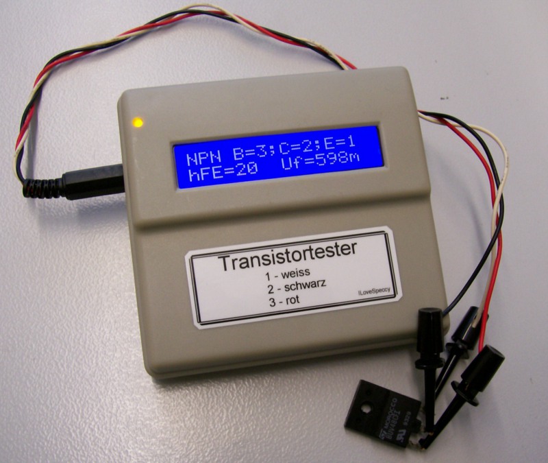

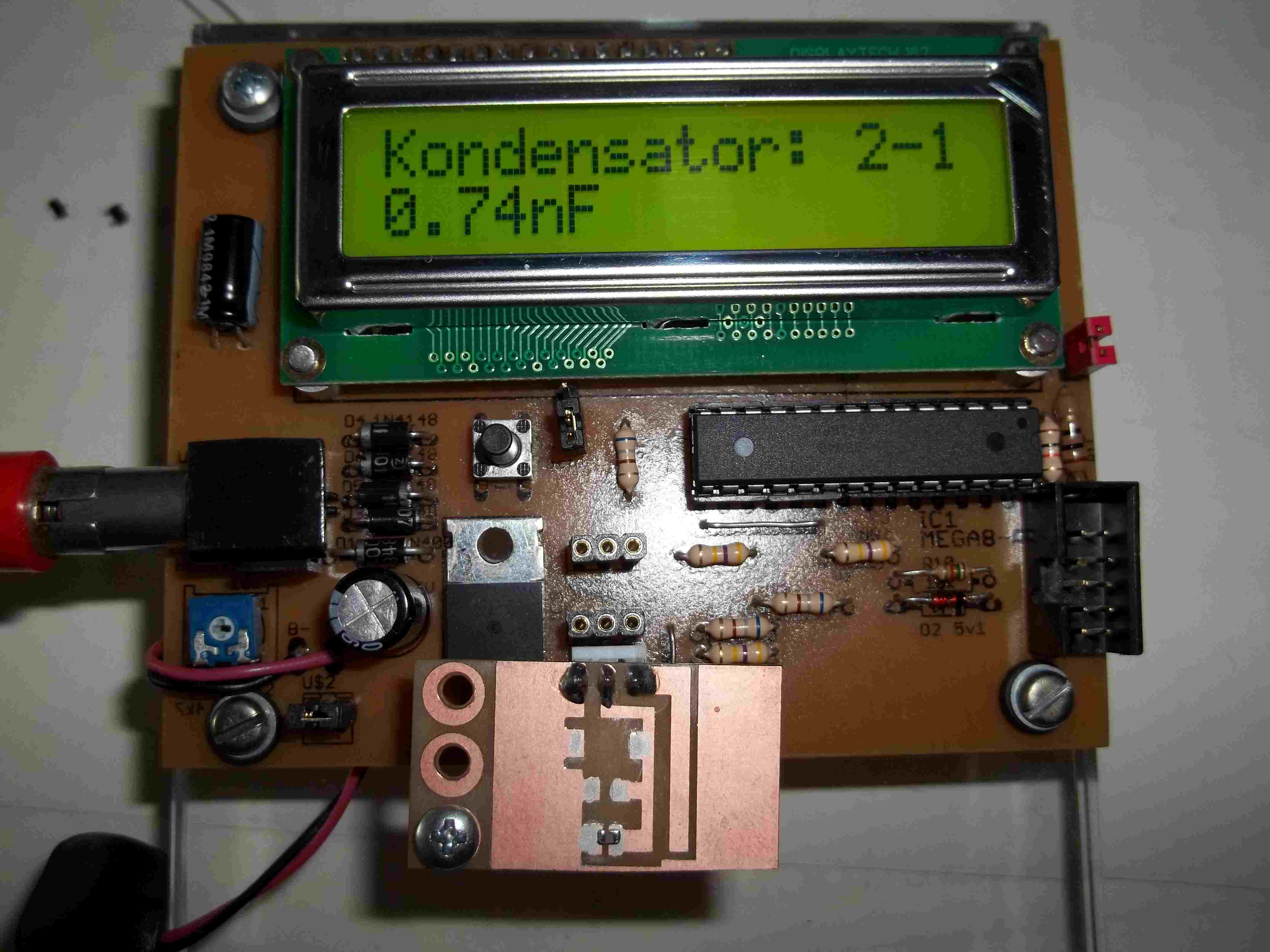

Hier ist meine Variante. Wollte schon länger diesen Transistortester bauen. In einem Elektronikladen bei uns habe ich dieses Gehäuse gekauft. Vielen dank an Markus Frejek für dieses tolles Projekt!!! MfG aus Westerwald
#2198065

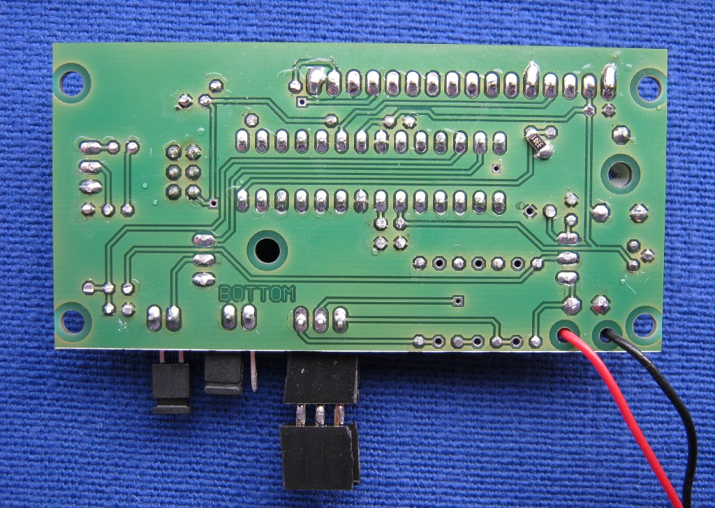

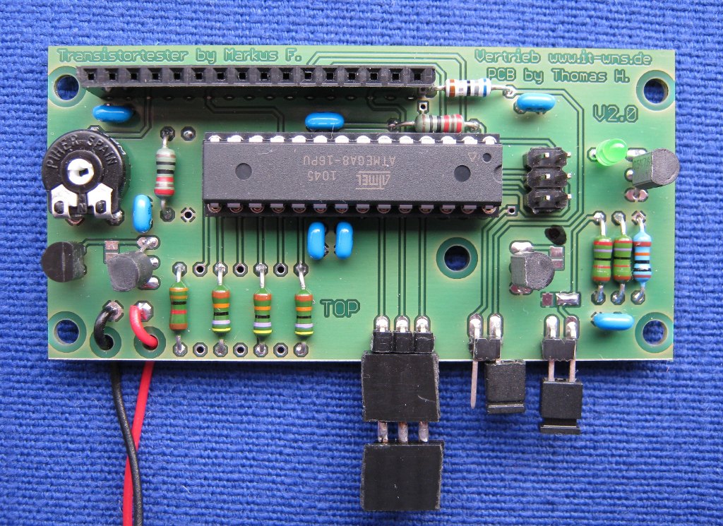

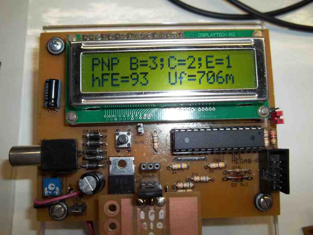

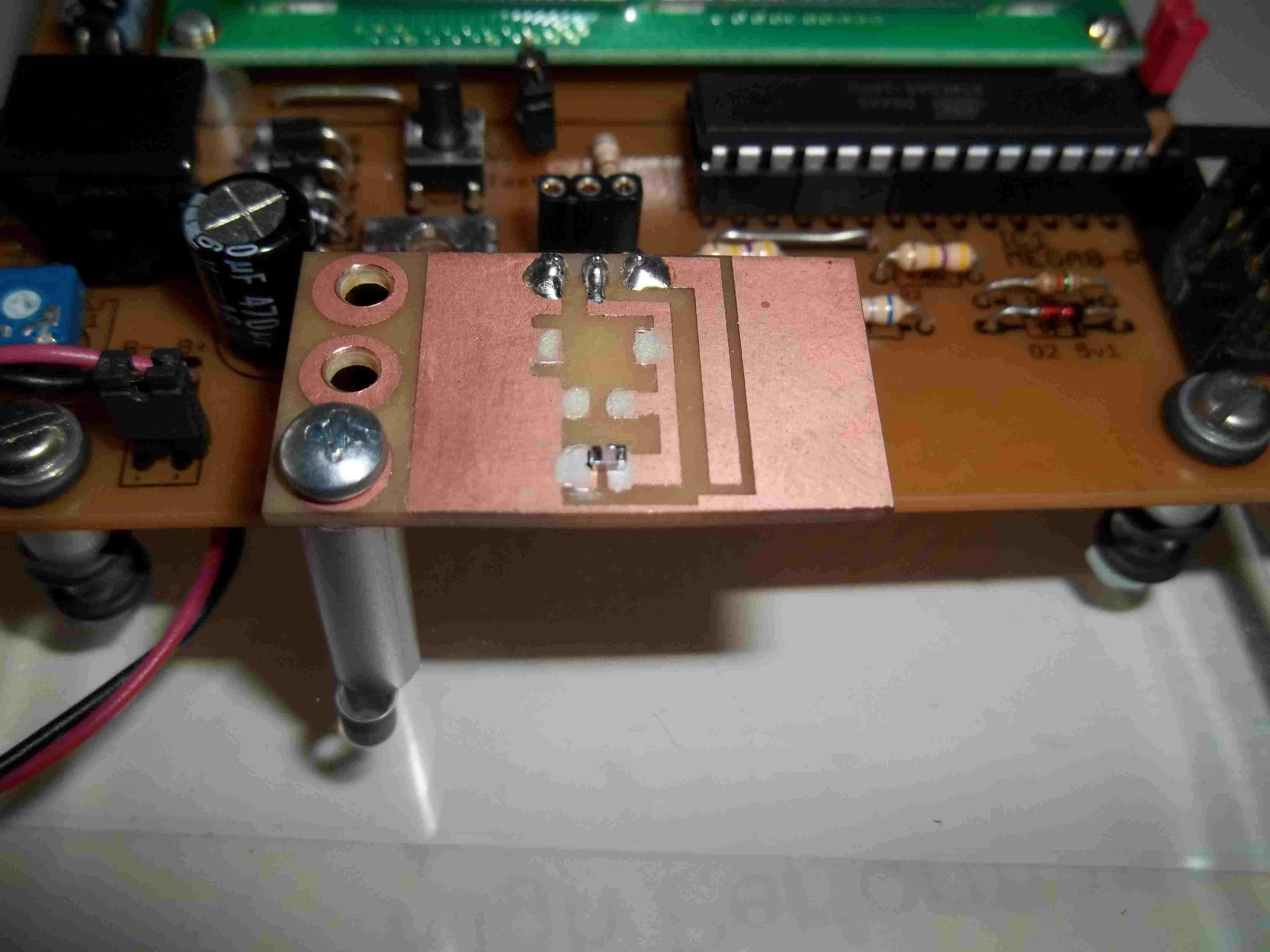

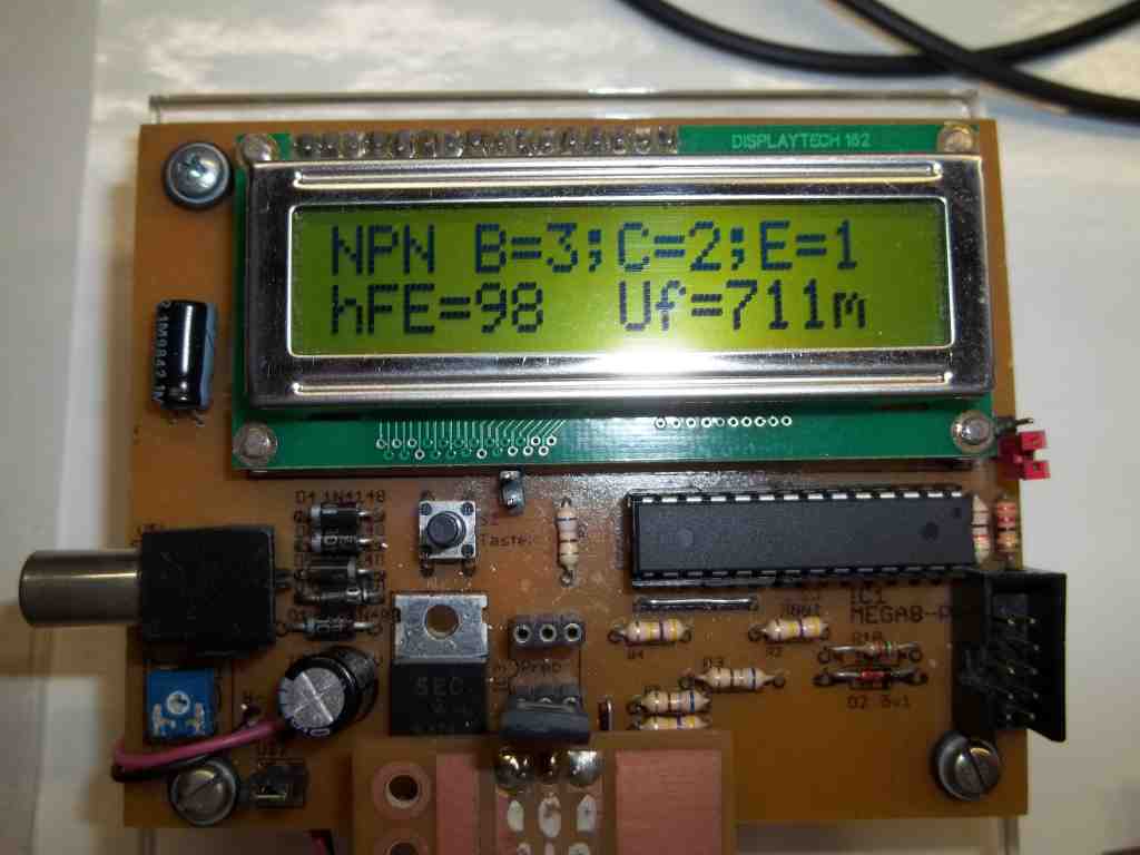

Hallo, ich will euch noch den Aufbau auf der Platine von IT-WNS vorstellen. Nicht wundern, auf der Platine fehlen noch die 680R 1% Metallfilm-Widerstände - diese sind mir gerade ausgegangen.

Очень интересный прибор , и схема моделируется в протеусе.
#2223415
Übersetzung:
Ein sehr interessantes Gerät und die Schaltung ist mit Proteus?
gezeichnet.
MfG Paul

Hallo Markus, vielen vielen Dank für dieses tolle Projekt. Ich habe es heute mal nachgebaut und bin total begeistert! Das wird bestimmt eines meiner meißtgenutzten Meßgeräte (mit dem Digitalmultimeter). Das ist übrigens mein erstes Layout und meine erste selbstgeätzte Platine. Das hat mit der Direct-Toner-Methode trotz der dünnen Leiterbahnen gut funktioniert. Im Anhang findet ihr Fotos und die Dateien (Target 3001! PCB-Pool-Version). Die Platine ist 84x44mm groß, so daß diese direkt unter das Display (183342-62 bei Conrad o. ä.) montiert werden kann. Es handelt sich um die Version mit echtem Ein-/Ausschalter. R11 muß nur bei einem Display mit Hintergrundbeleuchtung bestückt werden (meins hat keine Beleuchtung, konnte ich also nicht testen). R9 ist für den Kontrast, bei meinem Display sieht es mit 6,8k ganz gut aus. Nur der Taster hat irgendwie keine Funktion?! Aso, ich hatte keine ultragenauen Widerstände da, hab einfach mit einem Meßgerät selektiert. Der 'Allestester' wird jetzt erstmal auf ein paar Endstufentransen losgelassen... :)
mein lieber man, du hast ja glatt 9 Leiterbahnen durch den Atmel gejagt, respekt, das trau' ich mich ja nicht mal... Also einige Leiterbahnen hättest du ein wenig besser legen können, müssen an verschiedenen Stellen ja nicht so nah beieinander sein... Aber trotzdem, wenn es funktioniert... Gruß Michael
Das war weitgehend der Autorouter von Target. Und ja, es funktioniert, konnte gestern schon zwei defekte Endtransistoren ausmachen.

Ich habe den Tester eben aufgebaut und freue mich, doch zu früh. bei Transistoren wird nur eine Verstärkung um 700 angezeigt. Nein es kann nicht sein das 8 BD139 um die 700hFE haben, sie sollten um die >200 iegen. ich verwende Atmega 48. Hat sonst jemand ein ähnliches Problem? Mfg Schimpl
Hi Schimpl (interessanter Name) Das wollte ich jetzt wissen und habe mal ein paar Exemplare gemessen. Laut Datenblatt streuen die Teile zwischen 63 und 190 bei einem Kollektorstrom von 150mA. Meine Teile zeigen mit dem Tester zwischen 83 und 128hFE an. Anbei mal 4 Shots. Der ATmega48 müsste doch schon randvoll sein mit der Sofware, oder? Gruß Michael

Ok, dann stelle ich mal meine zur Verfügung. Eingefügt ist die Spannungsüberwachung für Batterie und oder externe Spannungsquelle. Wird vor jedem Messen für ca. 2 Sek. angezeigt, wer's nicht haben möchte, kann's ja raus nehmen. Die Widerstandswerte sind noch anzupassen, weil hier meine drin stehen: Genaue Werte der verwendeten Widerstände in Ohm. Der Nennwert für R_L ist 680 Ohm, für R_H 470kOhm Um das Programm auf Abweichungen von diesen Werten (z.B. durch Bauteiltoleranzen) zu kalibrieren, die Widerstandswerte in Ohm in die folgenden Defines eintragen: */ #ifdef UseM8 unsigned int R_L_VAL EEMEM = 674; //R_L; Normwert 680 Ohm unsigned int R_H_VAL EEMEM = 4690; //R_H; Normwert 470000 Ohm, durch 100 dividiert angeben #else Viel Spass damit! Gruß Michael
