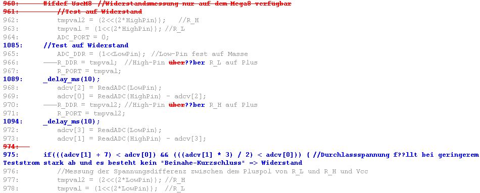

von Michael L. (michaelx)
Hallo allerseits,
ich habe mal meine Erweiterung der Software für LCD mit erweitertem
Temperaturbereich (negative Kontrastspannung) in Markus aktuelle Version
eingebaut.
Alles weitere in der Schaltung bzw. in meinem alten Beitrag:
Beitrag "Re: Transistortester mit AVR"
@ Markus F.
Kannst du evtl. mal über die Änderung drüberschauen? In meiner ersten
Version hatte ich vor den zeitkritischen Stellen noch nicht den
Interrupt vorrübergehend abgeschaltet. Zwar hatte es wohl kaum
Auswirkungen, aber ist sicher schon so. Ich hoffe, jetzt alle und v.a.
die richtigen Stellen gefunden zu haben.
Falls jemand die Version nachgebaut und verifiziert hat, könnte man die
Erweiterung ja im Artikel übernehmen.

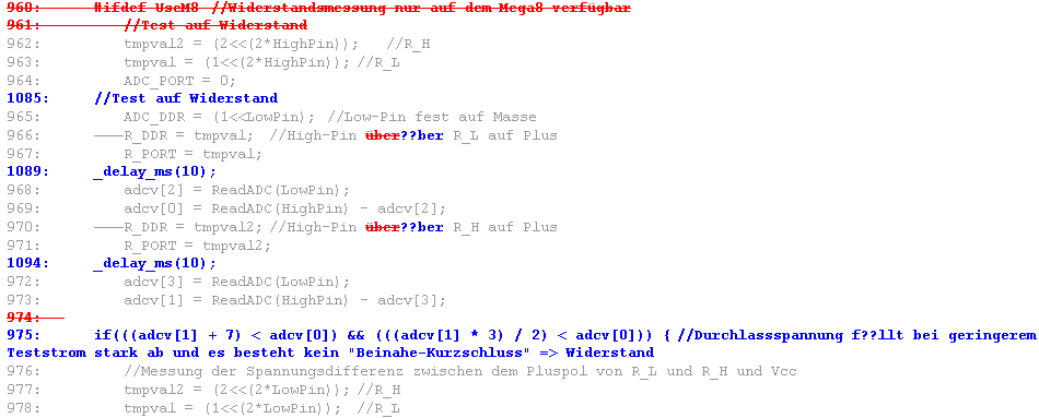

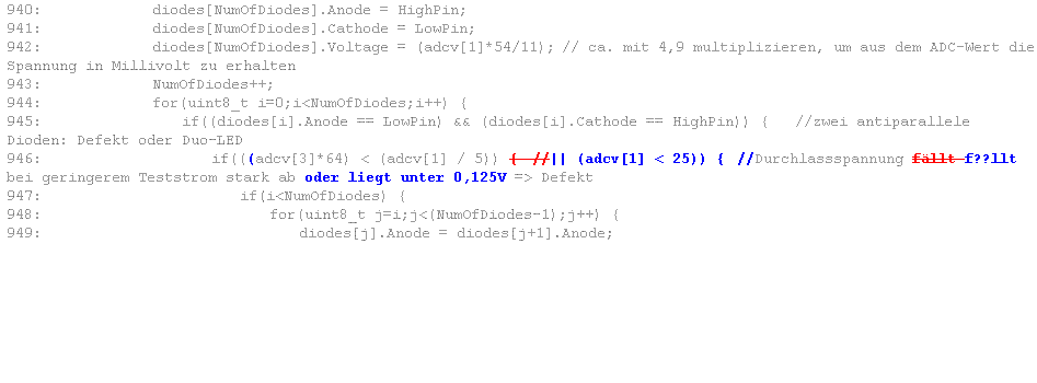

von Markus F. (5volt) Benutzerseite
=> Michael L.:
Der Code sieht eigentlich ganz gut aus. Was mir daran aber nicht so
gefällt, sind die vielen AND- und OR-Befehle für den WAVE_PIN.
Damit bekommt man das Problem, dass das Programm nicht mehr in einen
ATMega48 passt. Für die Mega48-Version könnte man diese Funktion
natürlich rausnehmen.
Das würde aber für einen riesigen Salat von #ifdef-Blöcken sorgen, oder
man macht gleich eine eigene CheckPins-Funktion für den Mega48. So
richtig optimal ist das aber beides nicht. Und ehe man eine extra
CheckPins-Funktion macht, kann man auch gleich wieder eine komplett

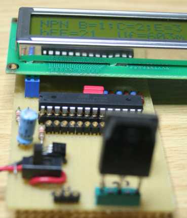

von Wigbert P. (wigbert) Benutzerseite
Ich bedanke mich bei Markus F. (5volt) für sein tolles Projekt
und bei Armin Diehl (ardiehl) für die Board-Vorarbeit.
Ich hab den TT(eigentlich ist es schon ein Bauteiltester)
auch mal als ein Wochenendprojekt nachgebaut.
Na ja, eigentlich ist das Bestücken in paar Minuten getan.
Ich hab das Board aus
nachgeroutet und meinem LCD ohne Hintergrundbeleuchtung angepasst.
Die Leiterbahnen sind etwas dünner, Masseflächen wurden nachgearbeitet
und es sind 4 Drahtbrücken auf dem Board. Gleichrichter fand ein
Rundgleichricher Anwendung.
Und weil ich immer etwas zurückgebe, wenn ich was kostenlos bekomme,
anbei mal meine Versionsunterlagen. Darin befindet u.a eine Exelliste
mit den Reichelt-Bauteil-Bestellnummern und eine PDF mit den
Fusebit-Haken für die Ponyprog. Fans.
Wigbert

P.S.: ich hab die von mir erwaehnten Unterschiede zwischen Arne R und
Marcus F (vom 3.10) mal ranhgehängt (2 If-Bedingungen sind mir
aufgefallen).
Ich habe mal versucht, das Problem mit der Widerstandsmessung zu lösen.
Ich vermute mal, dass die Widerstände aufgrund von Messungenauigkeiten
teilweise in beide Richtungen mit einem deutlich abweichenden Wert
erkannt wurden. Vorher war die maximale Abweichung dort 10%, bei mehr
Abweichung wurde das Bauteil nicht mehr als Widerstand erkannt.
Ich habe das mal auf 20% erhöht und auch noch einen unnötigen Codeteil
bei der Widerstandsbessung entfernt.
Zumindest bei mir funktioniert es so einwandfrei, ich hatte aber auch
mit der alten Version keine Probleme.

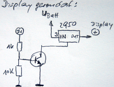

von Walter J. (oberallgeier)
Hallo Alexander, hallo alle,
Walter Jo schrieb:
> ... mein Schaltungsaufbau ... unter etwa 7,5 V nicht einzuschalten...
Es geht besser. Es geht unter 6 V als Ubatt.
Vielleicht ist beim alten Aufbau ein nicht entdeckter schlechter Kontakt
schuld gewesen, vielleicht weil heute Sonntag ist, ich kann mit
Eingangsspannungen unter 6 V sicher schalten. ALLERDINGS NICHT, wenn das
LCD angeschlossen ist. Also habe ich mir noch einen LP2950 genommen und
noch einen BC337. Die Basis des 337 über 1k an den Eingang des
originalen Spannungswandlers (D1) (= C des T3 der Originalschaltung) und
mit 10k weiter an GND. Der Emitter des 337 direkt an GND. Der GND des
zweiten Spannungswandlers an C des 337. Jetzt kann ich störungsfrei bis
Ubatt,min 5,8V (Anzeige 5,79) schalten. Dabei bekomme ich am
Controllereingang 4,93 V. Geringere Ubatt bringt einen Abfall am
Controllereingang, höhere Ubatt bringt keine höhere Eingangsspannung am
Controller. Die Spannungsmessungen leider nur gemessen, als der
Testzyklus schon vorbei war.

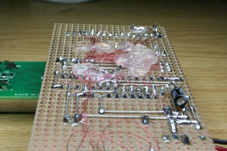

Ich hatte übrigens massive Probleme mit dem Starten des Testers, der
wollte von 30 Versuchen vielleicht 1-2 mal richtig starten. Die anderen
mal waren nur wirre Zeichen und ein blinkender Cursor zu sehen. Mit dem
Kondensator auf Bild 2 (Kunstwerk von unten :D) war das Problem behoben
und die Sache lief.

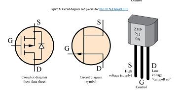

I found bug. I put BS170 transistor, than tester displays gd = 231, when
I part was turned 180 degrees, tester displays GDS = 213.
Regards Freddy
von Thomas R. (tinman) Benutzerseite
Freddy schrieb:
> Hi Markus,
> Regards Freddy
check the picture - BS170 have the Gate in the middle, so it is pin 2,
if you turn around the pin 2 is still in the middle ... like 231, 213

BS170 it's my mistake, but when I put BF245 transistor, than tester
displays gd = 231, when part was turned 180 degrees, tester displays GDS
= 321.

=> Freddy:
Drain and source are almost equivalent at JFETs like the BF245, so they
can't be identified.
If you conect a BF254 like gate=1; drain=2; source=3, the tester will
show
N-JFET
GDS=132
If you connect ist gate=1; drain=3; source=2, it will give the same
result.
But the gate pin was always detected correctly at my tests in all
possible pin arrangements.
Are you sure you really got the result "GDS=231", and after turning ist

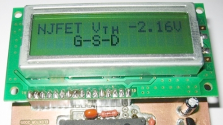

Yes I sure Markus,
f.e
BF245B N-JFET display : GDS 132 after turning GDS 321
BF256C N-JFET display : GDS 132 after turning GDS 321
J310 N-JFET display :   GDS 321 after turning GDS 132
it's look like all N-JFET test is wrong.

=> Freddy:
No, the result you got ist not wrong...
At all those JFETs, the gate is one of the outside pins, not the middle
pin.
And the tester either says gate ist pin 1 or pin 3. It never detects
gate as the middle pin (Pin 2). So far, it is correct.
And as I said, it is not possible for the tester to tell drain and
source apart. At every JFET, both directions are detected. But only the
last test result will be displayed.
So it depends on the pin order which result is detected last and shown
on the LCD. Because of that, the drain and source pin are often (50% of
the cases) shown incorrectly.
This is not perfect, but I don't know how to improve it. Due to the
design of JFETs, drain and source electrically are almost equivalent. So
I think it is impossible to tell them apart with such a tester.
Even in the manual of commercial component testers it says that drain
and source can not be told apart with those component testers.

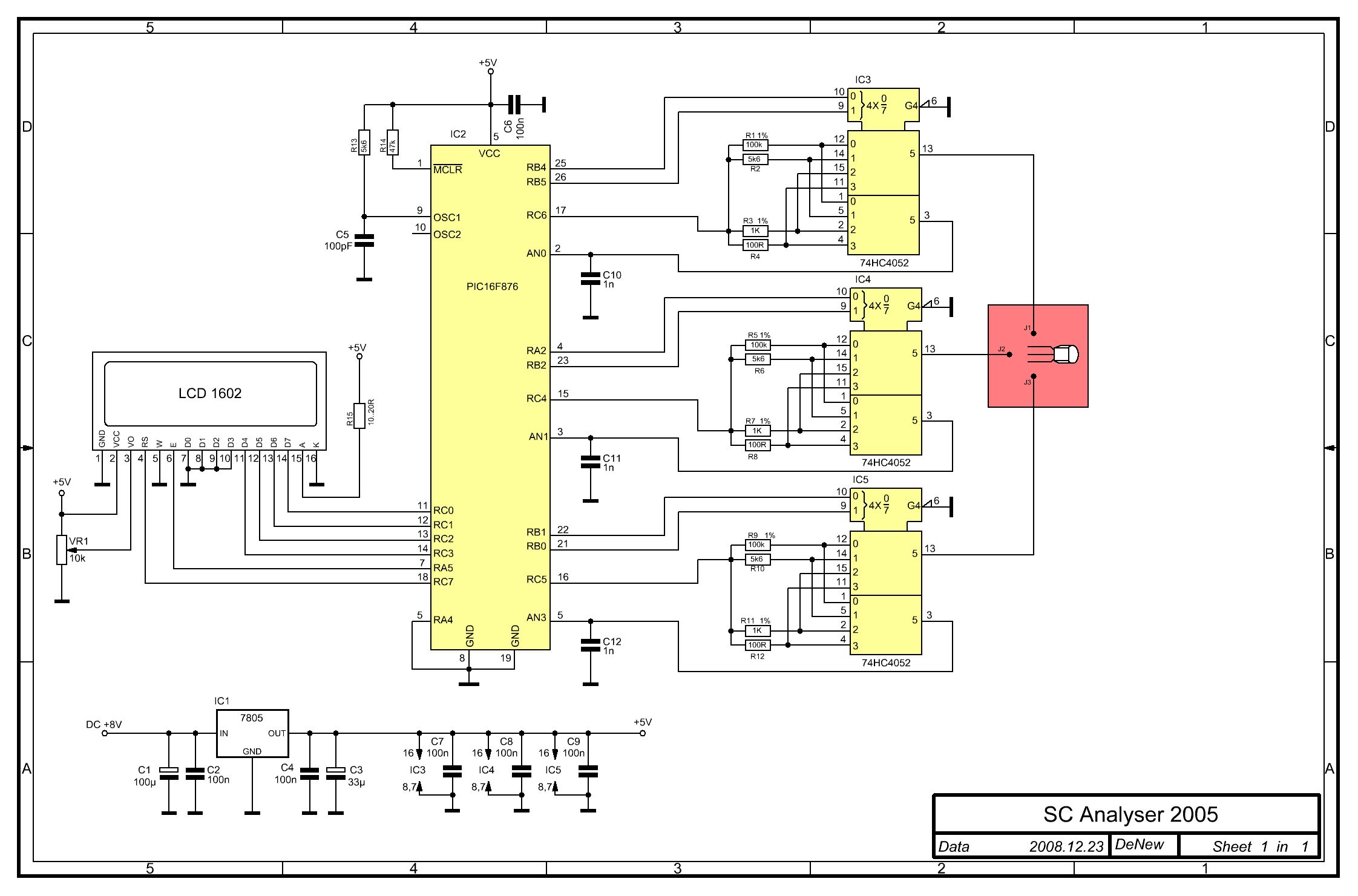

von Freddy (Gast)
Markus,

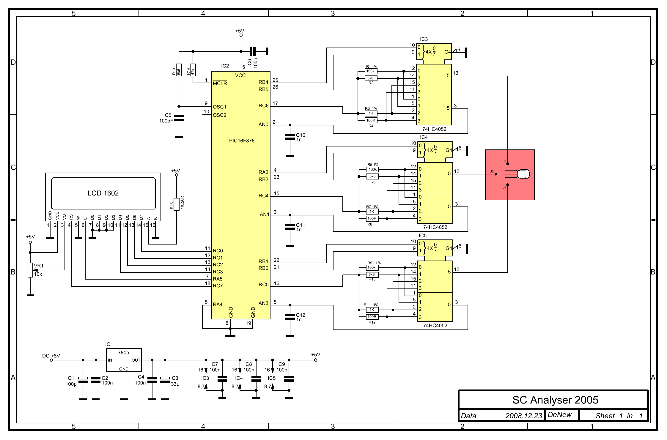

but I checked same JFET on the tester published by the Elector in
2008(attach docu. attached), and it display good.

von Serge S. (sergebs)
=>Freddy (Gast)
I've made just Sc-analyser 1.0e (as in magazine) and found after some
experiments: for P- or N-JFETs it can't recognize drain and source,
because they really are (almoust) the same. Except this, the device
"don't like" Germanium transistors - try to name them as P- or N-JFETs:
pin connection sensitive - one connection - bipolar, other - JFET for
small-power Ge-transistors.
The irremovable problem for this device - use of analog switches. Their
non-linear channel resistance made it unstable, by my opinion.
=>Janusz B.
I have VERY old soft (2005) of Analyser By Elector, and made 2 variants
of AVR-tester and compared all 3 of them about 1 month ago on about 50
semiconductors, most in SOT23/223/DPAK etc.
After this Elector got pension. :) It was made first and was enough
useful, but AVR - better. By my experience.
Take in mind that new soft can make Analyser some better, but can't
solve problem of non-linearity of multiplexors, which needs
DAC/RC-integrator (or other analog signal source) and sophisticated
calculations for better calibration, so it hasn't future. By my opinion,
of course.
Thanks to Markus F.(5volt) once more for his outstanding desigh and
programming.

von Janusz B. (freddypl)
I attache the schematic diagram with all my (and my friend Bobo)
modifications.
All modifications, and the entire scheme was approved by Markus F.
After this modifications :
 - tester is more resistant to interference,
 - there is no problem when you press "Start Taste",
 - no silly displays that sometimes occurred,
Die An-Aus-Automatik macht bei mir Probleme, siehe gleich.
Thomas R. schrieb:
> ... normalbetrieb mit frischen CRs sollte also für mehrere "mess"stunden
> reichen.
Danke Thomas für die ausführliche Erläuterung. Der erste Tester in THT
mit 9V-Akku läuft prächtig - aber ich werde mir mal einen Tester in SMD
aufbauen. Ich suche ja noch immer nach einem schönen SMD-Projektchen.
Und dann werde ich das mit den CR2032 machen. Einen ersten Test werde
ich natürlich mit meinem jetzigen Gerät machen.
@all:
PROBLEM:
Die An-Aus-Automatik funktioniert bei mir derzeit nicht richtig.
Der Tester läuft mit der schönen An-Aus-Automatik als "Vorschaltgerät".
Getrennt davon habe ich dieses Vorschaltgerät auch in einer kleinen,
anderen Schaltung (Pacer = Schrittmacher mit LEDs) aufgebaut - vorerst
als Vorversion auf Steckbrett.
Beide Male habe ich geändert: BC337/327 statt der BC547/327. LP2950
statt des 7805L, R7=16k statt 27k, R8=33k statt 27k. Sowohl der
Transistortester als auch der Pacer gehen problemlos an - und durch
Abschalten vom Controller auch wieder aus.
Beim TTester geht die LED1 aus, solange bzw. so oft ich den Taster S1
drücke. Auch die Funktion eines neuerlichen Tests startet nach Druck auf
S1 problemlos und der Pegel auf PD7 ist erwartungsgemäß low bei
Tastendruck.
Beim Pacer ging das genauso - S1 drücken => LED1 geht aus und der
zugehörige Port auf low. Der Tastendruck, gemessen am Portpegel, wird
mehrfach für Steuerzwecke genutzt. Die ganze Funktion des Vorschaltteils
war tagelang genauso wie beim TTester. Seit ein paar Stunden wechselt
der Portpegel nach S1/T2 am Controller nicht mehr, möglicherweise habe
ich irgendwo gerüttelt oder die Verdrahtung "verbessert". Eine mehrfache
Kontrolle der Bauteile, der Verkabelung und eine Durchgangsprüfung
ergaben keine Fehler (ich erkenne zumindest keinen). Austausch der
Transistoren hatte nicht geholfen, die werden aber im TTester als
korrekt identifiziert. Beim Tastendruck auf S1 gehen die LED und die
Schaltung sofort an und bleiben so, bis der Controller ausschaltet (oder
/RES gedrückt wird). ALLERDINGS bleibt die LED1 bei Tastendruck an und
auch der Pegel auf PD7 (bei mir PB2 weils ein tiny85 ist) bleibt auf
high.
Hat bitte jemand eine Idee, woran das liegen könnte? Tut mir leid, dass
der Text sooo lang wurde. Danke für die Hilfe
Die Fehlermeldung ist hinfällig - tut mir leid. Es WAR (m)ein Fehler,
der Abzweig von der LED1 zum S1 war im Fehlerfall "nach" der LED und vor
dem Transistor und nicht zwischen LED1 und R7. Nun läufts wieder.
