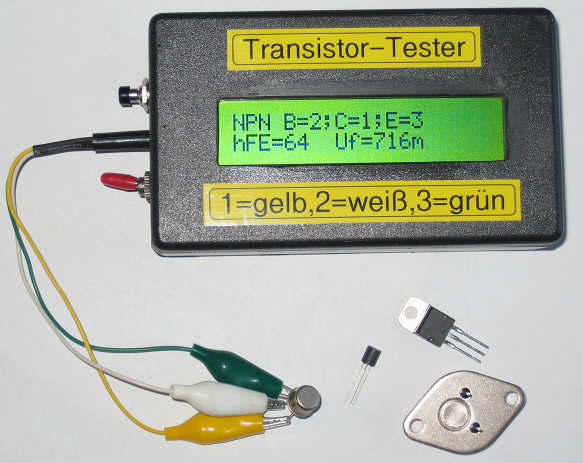

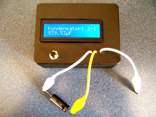

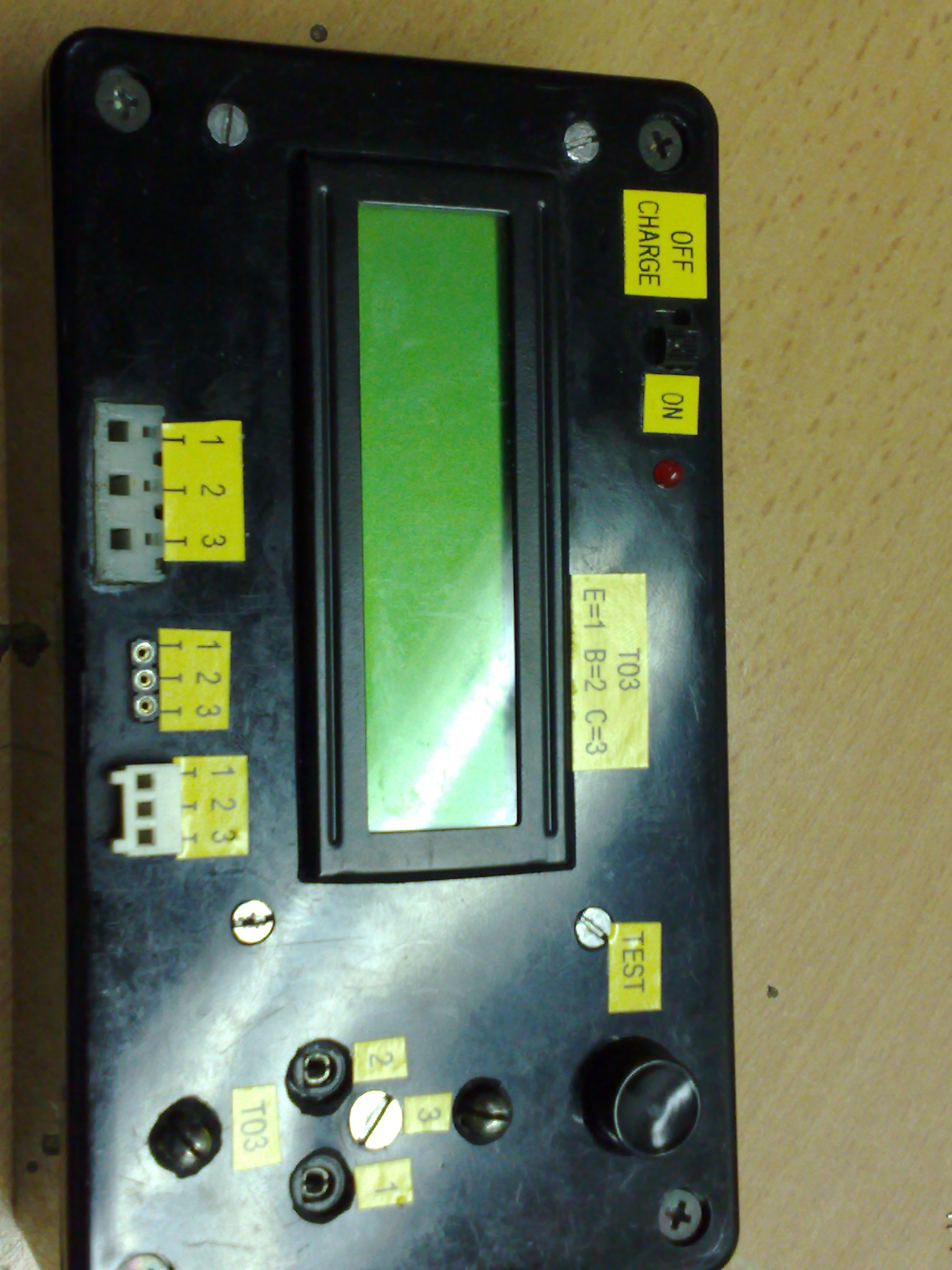

Ich hab das Teil nun aufgebaut und in ein Gehaeuse verfrachtet. Dank
Markus' Aenderungen funktioniert nun auch die Erkennung sehr gut, vorher
wurden Bauteile oft falsch erkannt und manche Messungen haben gar nicht
funktioniert.
Waere sinnvoll wenn jeder seine FW auch updaten werde, die aktuelle
Version findet Ihr hier:
http://coremelt.net/files/software/repository-tarballs/semiconductor_tester.tar.gz
Michael

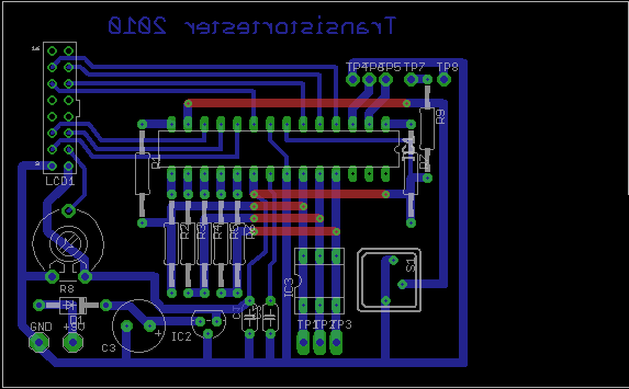

von Thomas R. (tinman) Benutzerseite
Michael G. schrieb:
> http://viewvc.coremelt.net/viewvc/avr/semiconductor_tester/?view=log
> Hier sind die Aenderungen, inkl. Dateilisten und diffs.
schön .. aber Michael, wenn du schon so überall schreibst "with a board
layout from me", dann mach bitte vernünftiges board.
Z.zt. ist es wirklich "pfui", schon mal dir gedanken gemacht das für
tragbares, stromsparendes gerät (so wie von Markus F. entworfen ist)
etwas wenig sinn mach diese ollen elkos, brückengleichrichter und
schraubklemmen einzusetzen ? Also ich persönlich halte ungerne 5m langes
verlängerungskabel und labornetzteil nur um einen transistor zu testen
Du hast mal gesagt "Dazu koennte ich noch ein alternatives Layout (mehr
SMD) anbieten" - dann mach es bitte so - guck dir die bilder und
platinnen von leuten die seit einem jahr bei dem projekt "dabei" sind.
Nicht das ich unbedingt ein board brauche, nur wenn ich smd lese und
dann diese vor-meiner-zeit-bauteile sehe :) Da sind die DIL versionen
schon faktor 2 kleiner als dein smd entwurf.
gruss
Thomas
von Michael G. (linuxgeek) Benutzerseite
Brauchst es nicht zu verwenden.

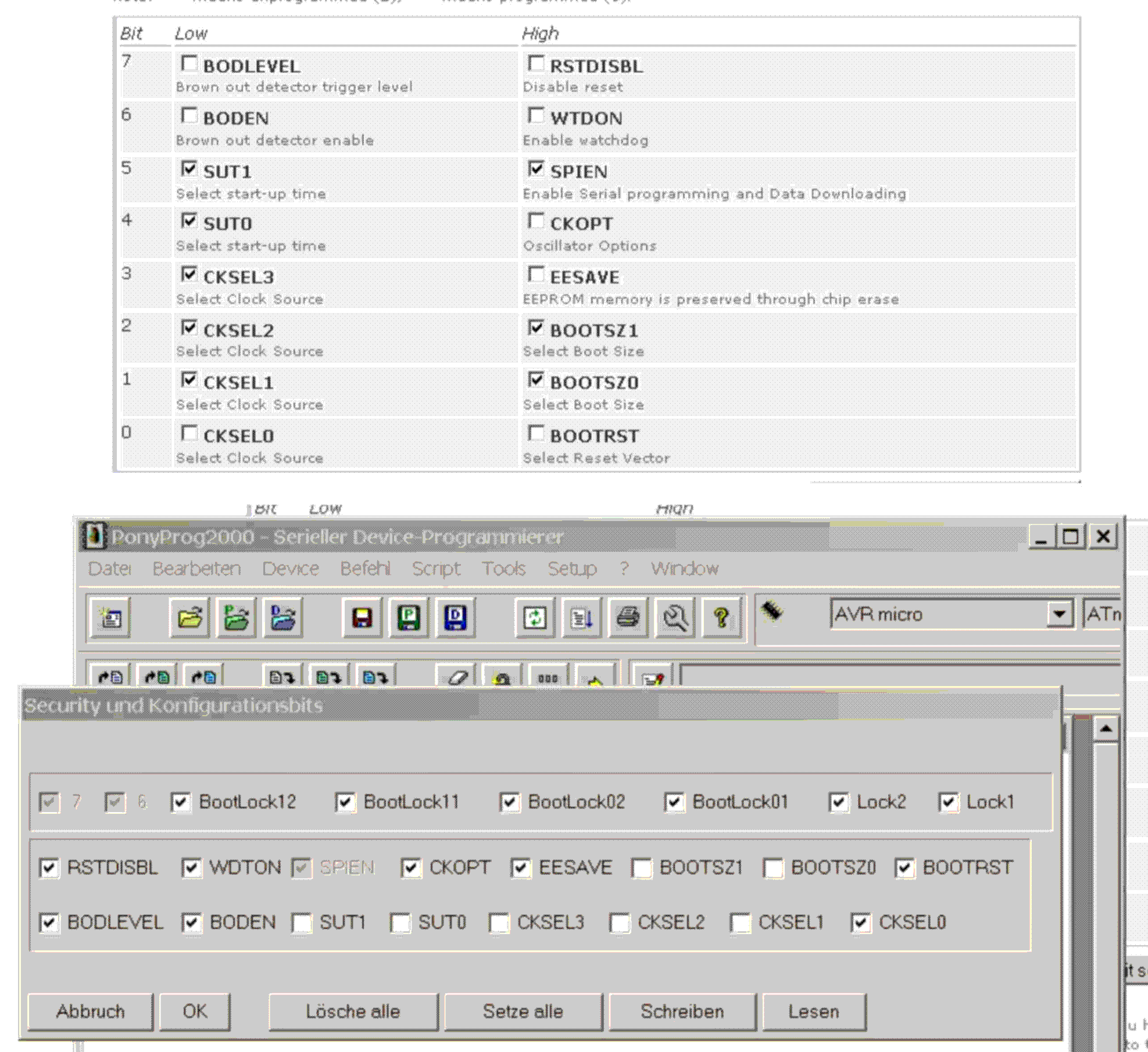

von Claudio (Gast)

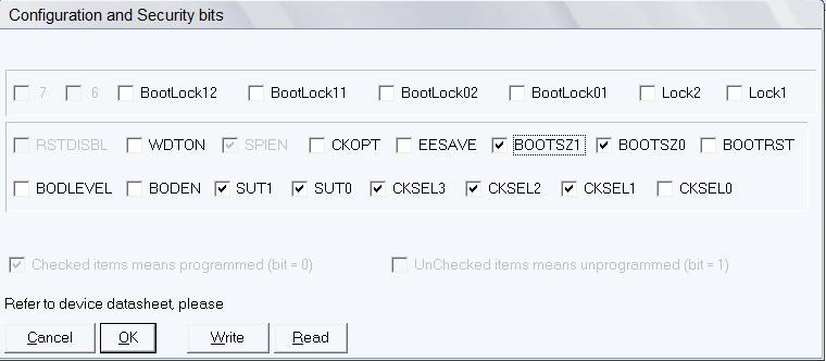

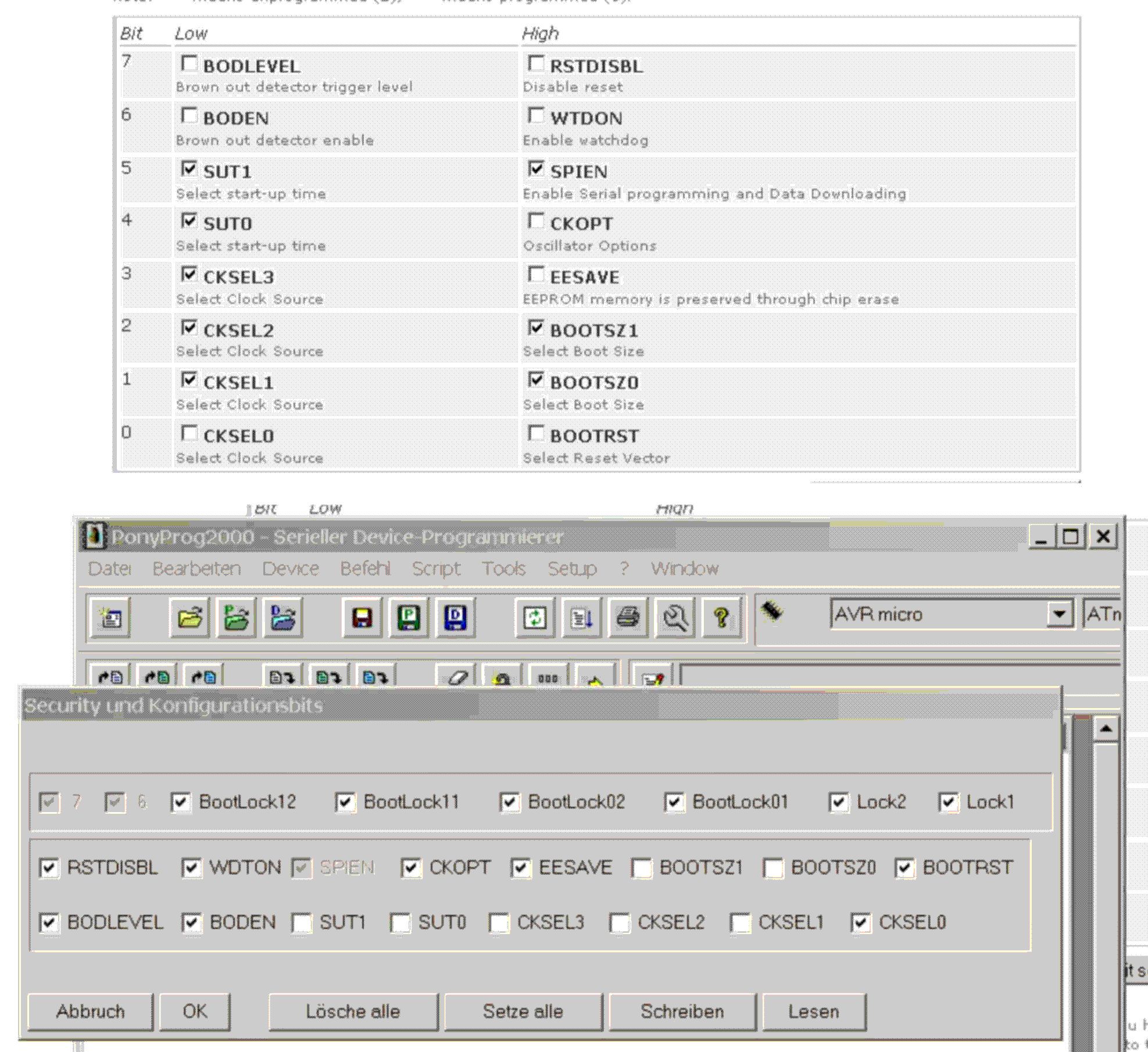

Hello everyone,
I'm realizing this tester and I have difficulty for programming the
ATmega8 processor.
I have a programmer GALEP 4 and I do not know 'how do I use the two
files in the flash and EEPROM circuit.
I tried to schedule the first block of flash memory with the fuse bits
and then the EEPROM of the LCD but the screen remains dark, I measured
the signals with the oscilloscope and are "freezed".
von Martin S. (martinst)
@Claudio
Have you verified the fusebits, flash and eeprom content?
von Claudio E. (Firma: e.m.c.2) (emc2ind2000)
This is the problem,
on the galep program this fusebits is very hard too find, I have find
the clock fuse but the lfuse and hfuse is not present....
And the eeprom file (.eep)and the flash file (.hex) I need to loads in
two separate steps.
I think the problem is precisely the fusebits and programming with
galep4 is more complex.
Possibly you can have an Atmega8 already programmed?
my email is emili.claudio(at)tiscali.it
Anyone can help me?
I'm very worried.....I have recheck all connections of my circuit and
are all good the problem is the ATmega8...my programmer not "program"
I have buyed the processor on RS components with pn 628-1788
ATmega8-16PI
is correct or not?

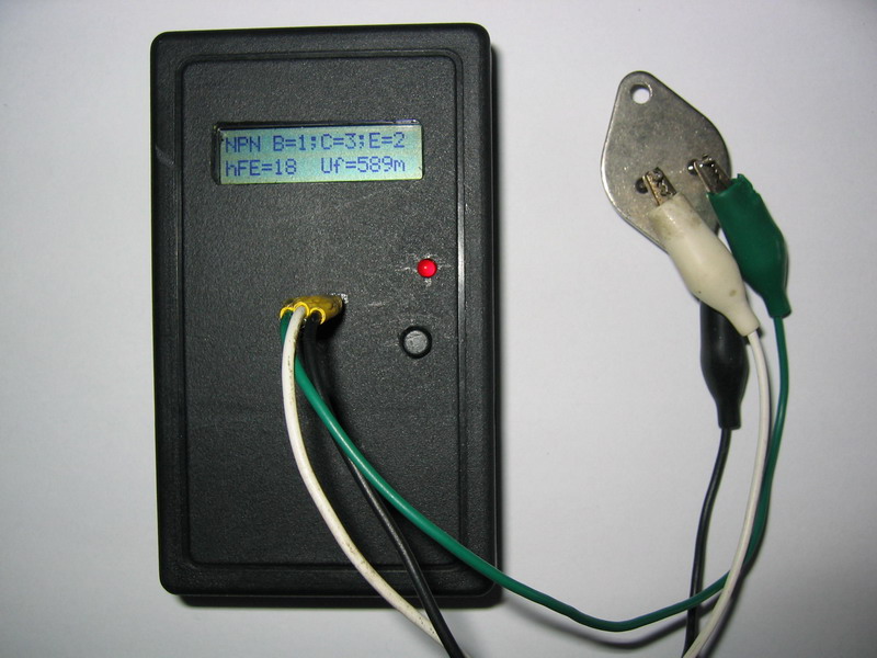

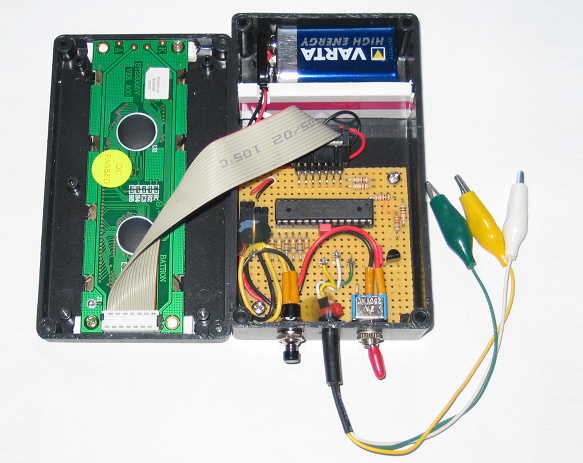

Hello everybody,
I have finally build the tester, the photo attached show all...
on the right is the "homemade" TO-3 test socket
Thank You Markus!

So hab gelesen,daß das stzen der fuse bits(=security+configuration
bits?)
invertiert gesetzt werden bei pony prog.Also überall hacken rein und bei
den relevanten Bits Hacken raus?Hab mal´n Bild angehängt.
Oben:"das kam bei engbeddet raus"
Unten:"so will ich es einstellen"
Könn´t ich des also so braten? Oder soll ich erstmal alles so lassen
wie´s ist also alle Hacken draussen?Außerdem gibt´s da bei spien ´n
problem da ist bei ponyprog ´n Hacken der sich net verstellen
lässt(Grau)aber entfernt werden soll?
Ich stell mich ziemlich blöde an,tut mir echt leid,wenn die Dinger
billiger währen,würd ich ne Hand voll bestellen und so lange
rumprobieren,bis es klappt ;-)
LG

Lass die Fuse-Bits lieber in Ruhe.
von Yogi (Gast)
=> Mc Gill:
Nö, ist leider verkehrt. Du musst die Hacken bei Ponyprog nach dem
oberen Bild setzten. Ich habe das bei meinen Transistortester ebenso
gemacht. Also nach dem engbedded. Lies doch die Fuses von Deinem Atmega
erstmal aus. Wahrscheinlich ist es so wie Markus schon schrieb. Du
brauchst nichts ändern. Programmiere die Flash Datei und EEProm Datei in
Deinen ATmega und lass die Fuses wie sie sind. Wenn Dein Display da ist
wirst Du schon sehen das es läuft.
Viele Grüße
Yogi
von Mc Gill (Gast)
So hab jetzt mal ´n atmega8-16 gebraten :-) An den fuses hab ich nix
geändert.Morgen wird das display kommen,leider fehlt mir noch der
7805.Hab nur To220,da is wenig Platz aus dem Board,aber spätestens
samstag weis ich ob´s geklappt hat.Also erstmal Danke für die Info´s
LG

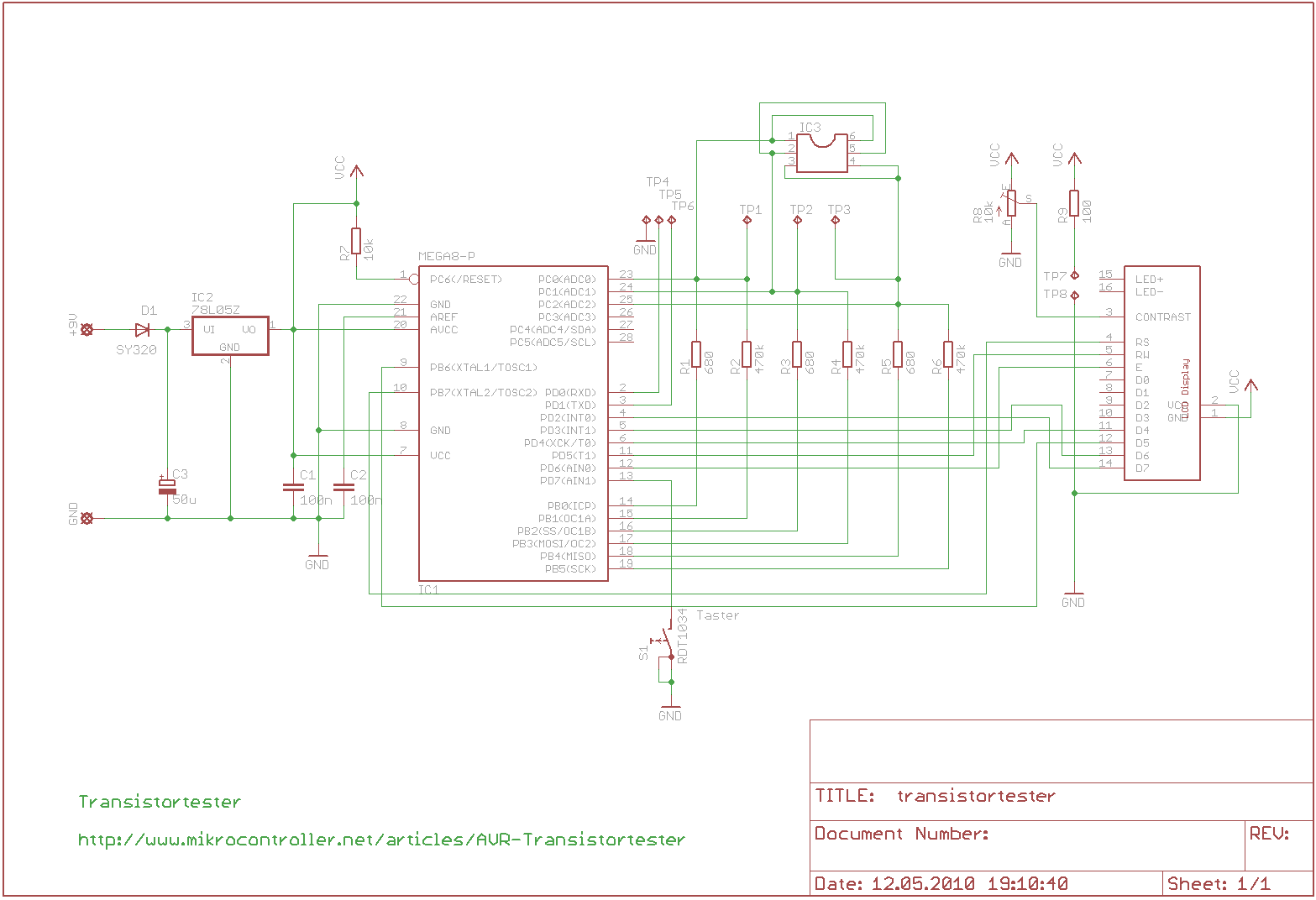

Tolles Projekt hier.
Beim Nachbauen ist mir aufgefallen, daß die Batteriespannungsmessung so
nicht
ganz richtig sein kann. Beim ATmega48 und ATmega88 ist die interne
Referenzspannung nur 1.1V. Dafür ist dann auch der Spannungsteiler
falsch
dimensioniert. Den R11 kann man z.B. auf 27k ändern.
Meinen Änderungsvorschlag habe ich mal hier angehängt.
Wenn jetzt noch meine bestellten Bauteile endlich da wären...

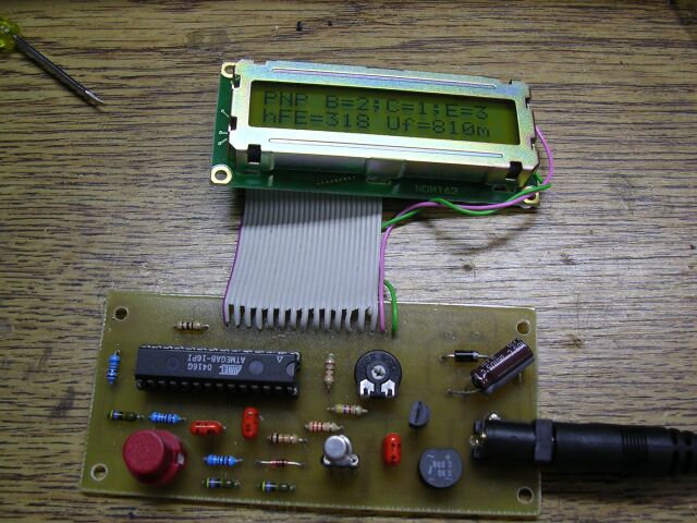

von Stefan V. (vollmars)
zunächst vielen dank Markus F. für deinen super Tester.
ich habe 2 Probleme mit dem Teil festgestellt:
1. Bei Kurzschluß wird unbek. Bauteil angezeigt.
2. Bei antiparallel geschalteten Dioden wird ein Widerstand angezeigt.
Stefan
P.S.: Anbei Foto von meinem Tester

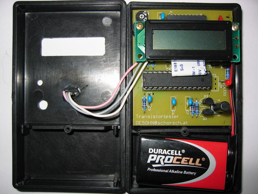

von Hubert G. (hubertg)
Hallo
Der Tester ist wirklich genial.
Ich habe für einige Funkfreunde, die nichts mit Programmieren und µC am
Hut haben, aber doch eifrig basteln, einen kleinen Bausatz
zusammengestellt und den Kontroller programmiert.
Das Ding hat bis jetzt ungeteilte Begeisterung ausgelöst. Auf diesem Weg
von allen Nutzern ein herzliches Danke an Markus F.
Das Gehäuse ist 100 x 80 x 25
Grüsse Hubert

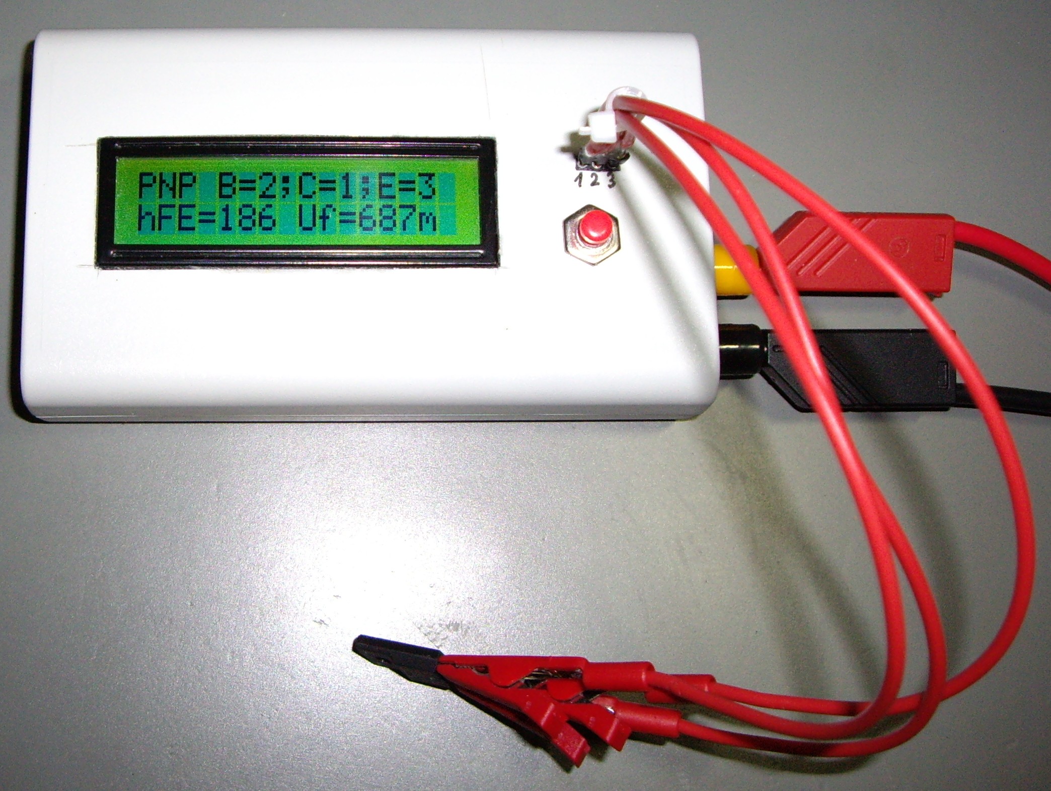

von nummernschalter (Gast)
Habe mich nun auch dazu durchgerungen so ein Teil zu bauen. Klappt ganz
gut. Bei meinem bisherigen "Platinchen" (seinerzeit als Bausatz bei
Conrad erworben) muß man wissen, welcher Anschluß B,C und E ist. Danke
für dieses Projekt!

von eku (Gast)
Kluchscheißender Kluchscheißer schrieb:
> Was spricht dagegen, Deine Variante (auch) hier zu veröffentlichen?
Hier schon mal meine Schaltung und die Platine. Als Anzeige kommt ein
LCD 16x2 von Pollin (tc1602e-01, VCC-GND vertauscht) zu Einsatz. Die
Hintergrundbeleuchtung liegt nicht auf dem Pfostenverbinder, daher die
Lötaugen am oberne Ende der Platine.

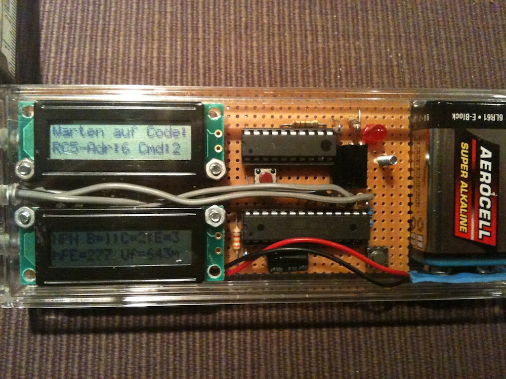

Ich bin es noch mal, jetzt funktioniert alles (siehe Bild). Der
Knackpunkt war, das Bascom zwar eep-Dateien brennt, aber es wird
irgendwas gebrannt und dann auch noch mit "verified ok" bezeichnet. Das
LCD zeigte dadurch nur Müll. Nachdem ich die Datei in .hex umbenannt
habe und neu gebrannt habe funktionierte alles richtig gut. Ist
vielleicht ein Tipp für alle die Probleme beim Brennen haben. Gibt ja
bestimmt noch ein paar mehr Leute, die Bascom verwenden.

Hi Markus,
I made this tester, but i have a problem with the programation of the
atmega8, i use PONYPROG and i can't program the eeprom file in the
divice??.
I need olso to know how to set the configuration bits in PONYPROG.
A screenshot for this can help me.
Thanks a lot
Jamal
von Dieter S. (dolivo)
Hello.
I know this problem. Show this:
Ich habe das jetzt so gelöst: Nach verschiedenen Versuchen habe ich
mitbekommen, dass bei Ponyprog das EEPROM ab Adresse 2000 beginnt. Ich
habe mit einem Editor die *.eep-Datei einfach in die *.hex-Datei dorthin
geschrieben und jetzt bin ich glücklicher Besitzer des
Transistortesters. Vielen Dank für die Hilfe.
Beitrag "Re: Transistortester mit AVR"
von Jamal (Gast)
Hi DIETER,
Thanks for your answer.
If i understand, i have just to edit the Flash file and add the eeprom
file from Addres 2000.
Jamal
von Jamal (Gast)
For Dieter again,
I tried five HEX editors, without succes, can you place hier the
combined HEX file(flash+eeprom) to put in the Atmega8.
Thanks
von Jamal (Gast)
No need, I found the solution in PONYPROG!
Just upload the flash file and then upload the eeprom file, wich appears
on the PONYPROG interface after the flash file from line 2000.
In the command menu use: WRITE ALL.
That's all and it's working very fine!
Thanks,
Jamal

Danke für das Projekt. Habe den Tester auch aufgebaut. Nie war Messen so
einfach....
Für alle die ihn auch nachbauen wollen, stelle ich die Platine als PDF
und Sprintlayout mit ein.
Die Platine ist SMD-Frei.

von Vasya (Gast)
Heute hat - das Ergebnis selb der Kapazität in 1,5 Male grösser geprüft.
FuseBits(PonyProg) wie auf der Zeichnung.
Es tut mir leid, ich habe die falschen Files gepackt.
Das sollten jetzt die richtigen sein.
von Vasya (Gast)
Hubert, aller hat verdient!!! Danke für das korrigierte Durchnähen!!!
Aber ich habe in als den Unterschied ATMega8 von ATMega8A nicht
verstanden?
Der Unterschied zwischen ATmega8 und ATmega8A ist nur in den "Electrical
Characteristics"
Aus diesem Grund müssen die Korrekturwerte für die Kapazitäts-Messung
unterschiedlich angepasst werden.

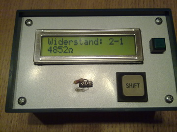

von Max M. (computerzoo)
Moin moin,
auch ich habe mir gestern die Zeit genommen den Tester einmal
aufzubauen. Bei der Suche nach einem passenden Display vielen mir diese
Mini-LCDs von Pollin in die Hände. Da ich auch schon einen RC5-Tester
gebaut habe, kam mir die Idee beide Tester in einem Gehäuse
unterzubringen.
Herausgekommen ist dann dieses kleine Gerät auf dem Bild. Ich habe
danach gleich angefangen die verschiedensten Bauteile durchzutesten. Bis
auf wenige Ausnahmen wurde jedes Bauteil korrekt erkannt, wobei ich
manchmal schon die Anschlüsse einmal durchtauschen musste, um ein
brauchbares Ergebnis zu bekommen.
Macht weiter so!
