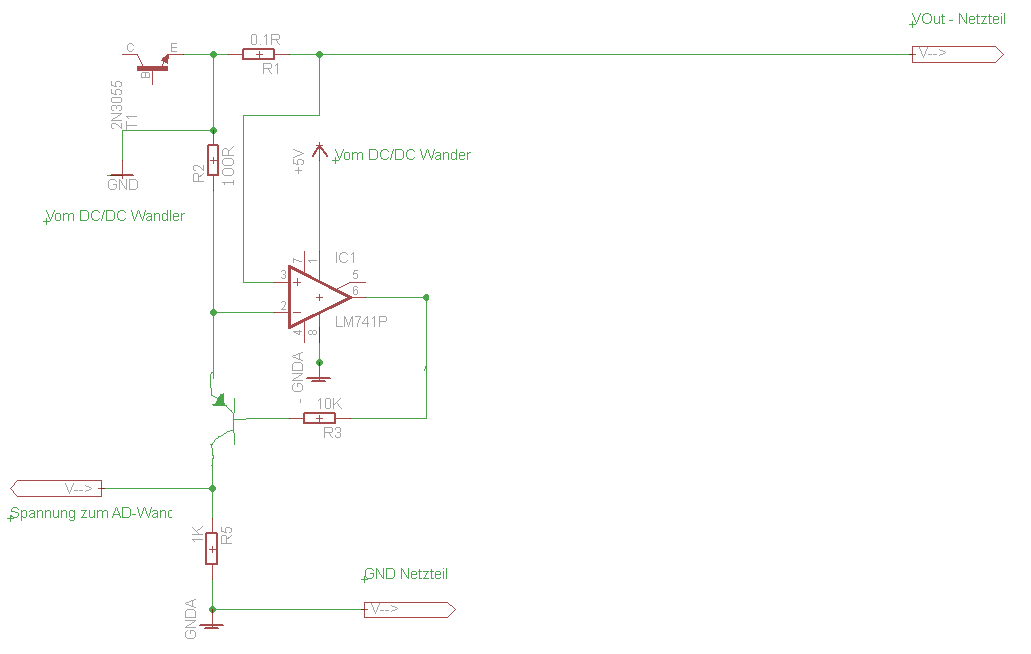

mich plagt in letzer zeit immer wieder ein Problem. Da ich mir ein neues
Netzteil bauen möchte (mit AVR(s)) soll dort auch der Strom gemessen
werden.
Eigentlich ganz einfach ... Shunt - Verstärker - AD Wander fertig. Jetzt
wird es aber problematisch. Es soll ein Duales Netzteil werden und der
hier vorhandene Trafo hat nur eine Mittelanzapfung. Deswegen kann ich
nicht im Massezweig messen.
Mann könnte nun einen High-Side Stromsensor verwenden aber da dies nur
der 'Testlauf' für ein evtl. größeres Netzteil werden soll habe ich dort
Probleme mit der Maximalen Spannung.

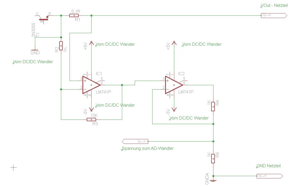

Dann kam mir diese Idee. Einfach die Spannung über dem Shunt in einen
Strom umsetzen ... den kann man dann auf passenden Potential wieder in
eine Spannung wandeln.
Kann das so im Prinzip funktionieren?
Die Versorgungsspannung für die OP's kommt von einen Extra Netzteil oder
DC/DC Wandler und die Masse ist mit der Ausgangsspannung verbunden.
Die Widerstandswerte sind nur ein Beispiel und es fehlen auch noch alle
evtl. erforderlichen Kondensatoren. Auch die OP's sind nur ein Beispiel.
Ich würde mich über konstruktive Kritik freuen.
Danke im vorraus.
Rüdiger Mohr
von Rüdiger M. (animefan)
Ups ... sehe es jetzt erst. Die Anschlüsse am Shunt R1 müssen umgedreht
werden.
So ist die Spannung negativ.
von Tim (Gast)
ich wuerde sagen, dass das nicht geht. Die Masse, die an R2 leigt wird
doch immer dafuer sorgen, dass dein Strom dahin abfliesst und nicht den
Ausgangs erreicht.
von Arno H. (arno_h)
Masse sollte direkt an die Ausgangsklemme, sonst ist die
Spannungsregelung vom Strom mit abhängig.
Schau dir mal die Innenschaltung von MAX471 und Co an.
Lässt sich auch mit einzelnen BE aufbauen.
Arno
Es sollte eigentlich durch die beiden Massesymbole gekennzeichnet sein
das es unterschiedliche Massepunkte sind.
Der Positive Ausgang des Netzteils ist der Massepunkt der OP Schaltung.
P.S. zwischen R4 und R5 gehört auch noch ein Widerstand.

von HildeK (Gast)
Im Prinzip ja (unter Berücksichtigung deiner Korrektur), allerdings
verstehe ich die Funktion des IC2 nicht. Das Signal 'Spannung zum
AD-Wandler' ist auch ohne IC2 am Ausgang von IC1 vorhanden - besser
noch, nämlich niederohmig.

von rotzfrech (Gast)
Nachteil Deiner Schaltung: Die AD Spannung ist abhängig der
Ausgangsspannung.
So wie in meinem Bild hast Du eine Spannung, die direkt proportional zum
Strom ist. Und massebezogen. Du brauchst wahrscheinlich nicht mal ne
negative Spannung für den OPV
Das ist sogar noch einfacher als meine Version. ich werde das die Tage
mal ausprobieren.

von Bernd R. (Firma: Promaxx.net) (bigwumpus)
R3 ist überflüssig.
Der DC/DC-Wandler eigentlich auch.
Der LT1490 kann dann mit 5V betrieben werden, bezogen auf die
Schaltungsmasse.
