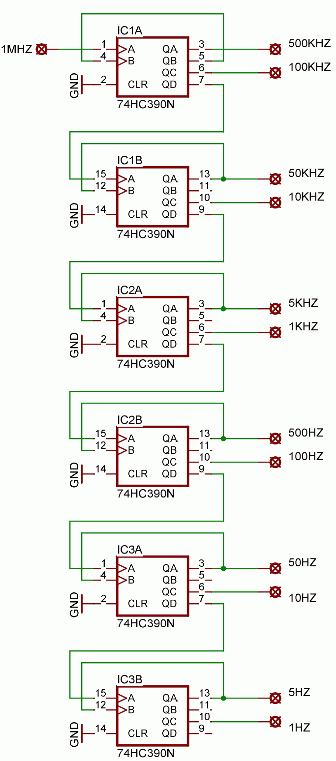

Wenn der Compiler keine Standard-Zähler kennt, ist die Formulierung als
T-Flipflop für Zähler am einfachsten. Die Dezimalzähler brauchen aber
pro Dekade 4 FF, also wären hier 24 FF nötig, also drei 22V10
Eine einfache TTL-Schaltung mit drei 74HC390 reicht nicht aus? Einer
davon kann jeweils durch 2/10/20/100 teilen - das sind aber
ripple-counter, keine Synchronzähler.

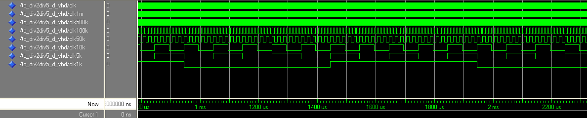

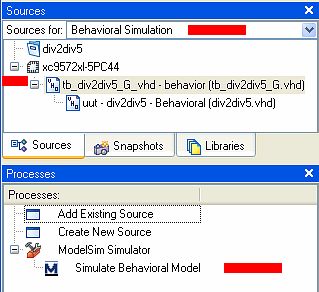

von lkmiller (Gast)
@ Micha
Ja, lern VHDL, besser is das.
Also, ich habe jetzt die letzte halbe Stunde dein Design mal
Quick-And-Dirty realisiert und simuliert (siehe Anhang).
Fazit:
Du bekommst das locker in ein XC9572XL bei Reichelt für 3 Euronen.
(Ein 22V10 in der Geschwindigkeit kostet dich 4,39 Euro)
Der richtige Weg war dann ein Teiler durch 5, der jeweils das nächst
kleinere Zehner-Bit toggelt. Dann habe ich ohne Aufwand auch noch ein
Tasterverhältnis von 50%. Etwa so:
1MHz = 1us
1us zählen, dann 500kHz toggeln
5us zählen, dann 100kHz toggeln
100kHz = 10us
10us zählen, dann 50kHz toggeln
50us zählen, dann 10kHz toggeln
Verbrauchte Ressourcen auf dem CPLD:
Macrocells   Pterms       Registers   Pins         Function Block Inputs
31/72  (44%) 56/360 (16%) 30/72 (42%) 14/34  (42%) 42/216  (20%)
Das Ding ist also noch nicht mal halb voll.
Das Design ist noch nicht ganz schön, das könnte man noch komplett
synchron machen, aber ich habe ja auch noch was anderes zu tun ;-)
Also mein Vorschlag: jetzt erst mal die Xilinx-SW herunterladen,
installieren, und dann im stillen Kämmerlein üben, üben, üben.
(Mein Tip: Amazon --> Reichardt, Schwarz: VHDL Synthese)
Und nein: Ich bin nicht anders erreichbar.
Viel Spass und Erfolg beim Lernen.

So sähe die einfachste TTL-Schaltung aus, allerdings mit Tastverhältnis
2:3 an den 5er-Ausgängen.
von lkmiller (Gast)
Kostet dann 3 x 0,20 Euronen --> billiger gehts nich.

von lkmiller (Gast)
Stell alles ein wie in dem Bild von vorhin
(muss aber schon auch so in etwa aussehen)
und Doppelklick auf "Simulate Behavioral Model".
--> Modelsim startet mit deiner TB

von Micha (Gast)
Also habs mal gemacht, aber das sieht so aus... und ich denk mal das iss
falsch...
Übersehe ich etwa was?

von lkmiller (Gast)
@ Micha
Ja, da sollte sich schon was tun am CLK,
du siehst das am Screenshot (aus der Zip-Datei).
Den Clock machen die Zeilen
   SIGNAL CLK :  std_logic := '0';
   CLK <= not CLK after 500 ns; -- Polarität alle 500ns umschalten
in der Testbench. Und sonst ist in der TB gar nichts mehr drin,
da kann eigentlich nichts schiefgehen.
Ich hatte den ModelSim zur Simulation,
wie das mit dem ISE-Simulator geht hab' ich noch nicht ausprobiert.
