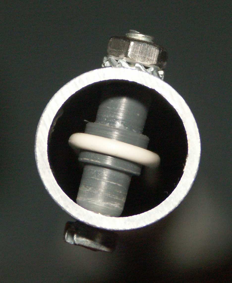

Ich habe einen 30cm hohen 5L Wassertank in dem der Füllstand gemessen
werden soll. Ich dacht da an eine kapazitive Messung da diese stufenlos
erfolgen kann und ich somit nicht hunderte Elektroden in den Tank bauen
muss.
Dazu hab ich mir aus dem Baumarkt einfach mal zwei Alurohre besorgt,
eins mit 10mm Innendurchmesser, eins mit 8mm Aussendurchmesser. Ich hab
auch daran gedacht flache Aluminiumleisten zu nehmen aber die waren mir
dann mit 4€ pro Leiste doch etwas zu teuer.
Ich wusste grad nicht ob es eine Formel für Radiale Kondensatoren gibt
also hab ich einfach mal näherungsweise die Kapazität eines 30cm langen
Kondensators aus diesen zwei rohren mit C = e0 * A / d bestimmt.
d=0.001m, A = (Pi * 0.009m) * 0.3m. Da kamen dann 75pF raus. Wenn das
ganze unter Wasser steht und Wasser eine Dielektrizitätszahl von 81 hat
geht das ganze auf satte 6,08nF hoch. Scheint ein beträchtlicher
Unterschied zur Messung zu sein. Nur wie werte ich das aus? Das Ergebnis
soll später durch einen AVR weiterverarbeitet und ggf. direkt von diesem
aus gemessen werden.

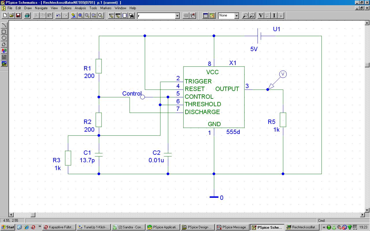

Kann man hier einen NE555 verwenden? Auf welche Frequenz sollt man den
dimensionieren? 10kHz? 100kHz? Die Frequenz sinkt bei steigender
Kapazität halt relativ stark ab durch die hohe dielektrizitätszahl von
Wasser. Soll ich noch einen Kondensator parallelschalten um den Einfluss
des Wassers zu verringern?
Noch was: hat jemand ne Idee wie man die Rohre anschließen könnte? ;-)
Der Tank ist aus Plexiglas, ich dachte mir eventuell dass man sie so
absägen könnte dass dünne drahtartige Enden unten rausstehen, die ich
dann durchs Plexiglas führe und mit Klemmen anschließen kann.
lg PoWl
Passt.
Kein Problem.
Kann man machen, ist aber nicht unbedingt notwendig.

von Paul H. (powl)
Hm ja, das ist für Trinkwasser, genauer gesagt Stilles Mineralwasser das
man z.B. von Vittel, Volvic.. sonstwas zu kaufen bekommt.
Muss eine Elektrode wirklich isoliert werden damit das ganze
funktioniert, beeinflusst die Leitfähigkeit des Wassers das ganze so
stark? Wenn ja, könnte man Kupferlackdraht verwenden? Wie könnte ich
denn eine Stange (z.B. Gewindestab) vernünftig isolieren? Lackieren?
@ Falk, wie darf ich mir eine "Doppelader" vorstellen?
lg PoWl

Ich habe mir auch so'n Ding gebastelt:
Alurohr, Innendurchmessr 15mm, unten eine Achse durch, Kunststoffrolle
drauf.
Oben ein Kunststoffstopfen mit Gewinde. Einen isolierten Draht von oben
nach unten, über dieRolle geführt wieder nach oben im Rohr, ein Knoten
knapp über dem Stopfen oben , dann kann durch herausdrehen des inneren
Stopfens der Draht gespannt werden.
Nun eine kleine (vergossene) Schaltung mit NE555 oben dran, bei der das
Frequenzbestimmende Element der Kondensator ist. Nun verändert sich die
Frequenz mit Änderung des Füllstandes.
Die Frequenz per µC auszuwerten ist das kleinste Problem, auch ein
Abgleich kann jetzt einfach durchgeführt werden.
Zu beachten ist, dass sich die Frequenz nicht linear zum Füllstand
ändert, sondern radizierend ist. Für 'nen µC aber auch kein Problem.
von Thilo M. (Gast)
Und noch die Ansicht von unten ins Rohr.

Funktioniert diese Schaltung:
http://de.wikipedia.org/wiki/Bild:Oszi_555.GIF ?
lg PoWl
von Michael (Gast)
Nunja, wie soll sich schon ein Kondensator mit parallelem Widerstand
schon verhalten? Aber OK, haben wir das schonmal geklärt ;)
Die verlinkte NE555-Schaltung kenn ich leider nicht, hab fast den
Verdacht beim Überfliegen, dass da eine Leitung oder so fehlt,
vielleicht aber auch nicht, however. Ich verwende die astabile
Kippstufenbeschaltung (siehe Anhang, Quelle: ST-Datasheet, Figure 13)
und dann gilt für die Frequenz:
Wählst du
dann bekommst du annähernd ein Tastverhältnis von 50 %
von Paul H. (powl)

von Gast (Gast)
Hoi Miteinander
Ich mache gerade Matura. Meine Arbeit heist kapazitive
Füllstandsmessung.
Ich habe mal eine Schaltung mit NE555 gebaut, ich will mit diese
Schaltung die Kapazität und den Wiederstand messen.
Meine Frage ist ob es überhaupt möglich ist dass ich das machen kann und
ob überhaupt die Schaltung korrekt ist für dass was ich will.
Bitte hilft mir und wenn was nicht ok bitte schreiben und sagen wie mann
es besser machen könnte
Danke im Voraus
von Gast (Gast)
SRy hab den Anhang vergessen jetzt aber mit Anhanb
Hoi Miteinander
Füllstandsmessung.
Danke im Voraus
von Thilo M. (Gast)
@ powl:
Das Messprinzip (kapazitiv und Leitfähigkeit) wird von Endress & Hausser
schon seit ca. 35 Jahren so praktiziert.
Gute Ergebnisse kriegst du bei einem (aussen) Rohrdurchmesser von ca.
45mm (Edelstahl als Masse) und einem Edelstahlstab von 10mm, gut
isoliert in Teflon. Die Kapazität ändert sich je nach Länge der Sonde
und dem Medium um einige zig pF.
Als Frequenz musst du die zum Medium passende wählen, bei Wasser im
kHz-Bereich (ca. 10..36kHz), bei Öl und anderen wenig leitfähigen Medien
im MHz-Bereich (0.8..1MHz).
Der koaxiale Stab im Rohr sollte möglichst keine mechanischen
Verbindungen zum Masserohr haben, da sich Schmutzablagerungen negativ
auf die Linearität auswirken. Auch Entlüftungslöcher oben im Rohr nicht
vergessen, da sich die Luft dort sonst komprimiert und der Füllstand
verfälscht wird.
Dass die Messung wegen der Leitfähigkeit immer mit dem Zielmedium
justiert werden muss sollte klar sein.
Die Auswertung der Frequenz darf nicht linear sein, sie ist radizierend
im Verhältnis zum Füllstand.
Zur Beachtung: da die Messung mit Frequenzen arbeitet, sollte sich in
nächster Nähe keine frequenzempfindliche Messung befinden.
Alles in Allem ist das eine sehr wartungsarme, zuverlässige Art der
Füllstandsmessung.
