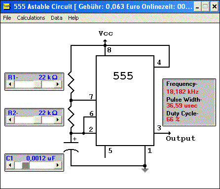

als Sensor altes 300 Ohm Flach Antennenkabel (an einem Ende mit
Heisskleber isolieren und ein Gewicht drankleben (rostfreie Mutter oder
so))
zum Auswerten der Kapazität reicht ein 555er,
jetzt muss man das "Ding" nur nochh per Software "eichen"

Ich finde die Kapazitive Idee am besten. Luft hat eine
dielektrizitätszahl von etwa 1, wasser etwa 80.
Mit einem 555 oder einem Relaxationsoszillator kann man damit eine zum
Wasserstand proportionale Frequenz erzeugen.

mein Sensorvorschlag für eine kapazitive Messung:
äußere Elektrode: 12mm Messing- oder Edelstahlrohr
innere Elektrode: isolierter Kupferdraht (unten wasserdicht isolieren)
Haben wir in der Ausbildung mal aufgebaut und damit in einen 10L-Eimer
den Wasserstand gemessen.

von Sascha (Gast)
Den Schwingkreis kannst du mit einem NE555 aufbauen. Schau dir mal das
Datenblatt dazu an und schaue nach Multivibrator. Am Ausgang des 555
hast du dann ein Rechtecksignal, dessen Frequenz du auswertest. Der
Sensor wird als Kondensator dort verwendet, wo die Frequenz bestimmt
wird.
Wenn du ein dünneres Rohr nimmst, dann steigt auch die Grundkapazität.
15mm Rohr ist zu groß. Zwischen Innenwand vom Rohr und Draht muss ja
nur ein wenig Wasser Platz haben.

von Stephan Hochberger (Gast)
@Andi
Ich würds in etwa so machen wie Du es oben schon geschrieben hast
(Verhältnis von 1:2...3)
Die Kapazität würde ich, wie Du, möglichst hoch halten wollen. Nachdem
Wasser im Spiel ist wird die Isolation kaum 100%ig sein. Bei hoher
Kapazität können die Widerstände aber etwas kleiner sein und es spielt
keine so große Rolle mehr.
Der Multivibrator sollte ausserdem nache am Kondensator sein... sonst
dürfte es mit Kapazität und Induktivität der Zuleitung schwierig werden
was zu messen.

Ich frage mich auch die ganze Zeit, wie man mit dem Kondensatorprinzip
und einem NE555 eine lineare Funktion bekommt.
So wie ich das sehe ist die Frequenz von 1/C abhängig, also einer
wunderschönen Asympthote(?).
Naja, mit der Standardbeschaltung eines NE555 könnte man variable
Frequenzen erzeugen, wobei sich natürlich auch die Puls- und die
Pausendauer verändern. Wäre also kein Problem, irgendeine Zeit zu
messen, solange sie lang genug ist...
Ist das wirklich linear?

@Rahl
Also nach dem was ich bisher über den NE555 gefunden habe, hast du
recht, dass die Frequenz direkt proportional zu 1/C ist, also eine
Hyperbel (nicht Asympthote). Aber ich sehe da nicht das Problem, denn
wenn ich in einer festen Zeit die Impules zähle, dann sind diese wieder
direkt proportional zu 1/C und dann eine Konstante geteilt durch die
Impulse ergibt eine direkte Proportionalität zu C und damit zum
Wasserstand. Das würde doch bedeuten, dass wenn ich die Konstante
entsprechend wähle erhalte ich direkt die Höhe des Wassers im Tank,
oder liege ich da falsch?

Zur Kapazitätsmessung verwende ich einfach den NE555 und zwei
Widersände und ich erhalte eine Freqenz, die direkt proportional zum
Wasserstand ansteigt.
Nun muss ich nur noch mein Kabel unten gut isolieren.

Ich habe vor kurzem die Schaltung im Anhang für die Wasserstandsmessung
aufgebaut. Die Schaltung funktioniert gut, aber ich habe es zeitlich
noch nicht geschaft einen Kondensator zur Wasserstandsmessung zu
basteln. Die ausgegebene Frequenz müsste dann direkt proportional zumm
Wasserstand sein, was sich ja leicht mit einem µC auswerten ließe.
Andy

habe mit Interesse diesen Theread verfolgt und mir eine Schaltung mit
dem 555 und einem Rohrkondensator gebaut. Ich bekam eine extrem hohe
Frequenz und habe darum parallel zum Rohr einen 1nF-Kondensator
geschalten. Jetzt habe ich eine Frequenz von ungefähr 7kHz und gut
hörbare Tonhöhenschwankungen.

gute Auflösung. Ich teste gerade mit Flachbandkabeln. Daher muss ich
wohl doch eine Schaltung mit einem Timerbaustein aufbauen. Zur Verfügung
habe ich hier einen LM555CN. Kann mir jemand sagen, wie da die Schaltung
am besten aussieht, damit die Frequenz auch auswertbar ist?
Würde mich echt freuen, wenn ihr mir helfen könntet.
Gruß, Werner
