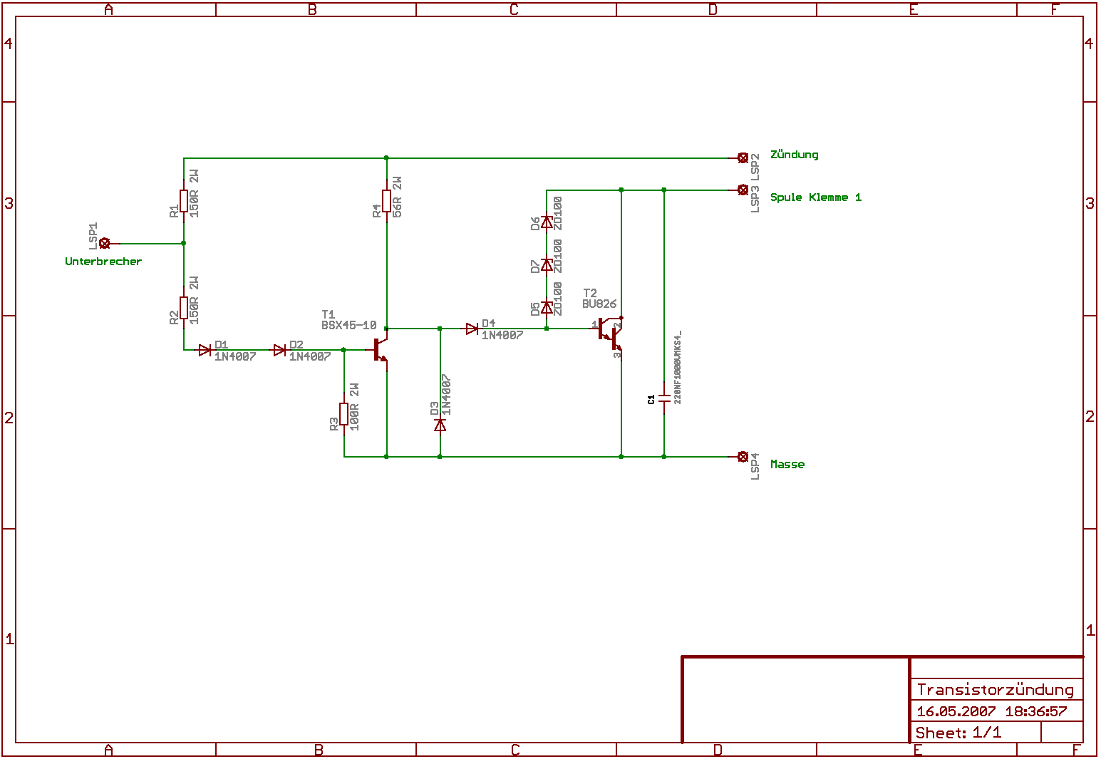

von Björn W. (bwieck)
Ich hab hier mal den Schaltplan meiner Transistorzündung angehängt.
Funktioniert bisher seit ca. 2 Jahren problemlos.
Grüße

von Sven P. (Gast)
Hoi, danke!
Ich versuchs mal vorsichtig zu interpretieren:
- R1 ist Pullup für T1 und gleichzeitig Spannungsteiler mit R2 und R3
- R3 macht zusätlich noch T1 schnell zu
- R4 ist Pullup für T2 und bildet mit T1 nen Inverter
- D3-D7 sind Freisaufdioden
- C1 entstört
Statt BU826 müsstes doch BU908 auch tun, oder?
Sven Pauli wrote:
> Hoi, danke!
Richtig, Die Dimensionierung von R1 und R2 sorgt dafür das durch den
Unterbrecherkontakt etwas Strom fließt damit der nicht oxidiert...
Ja
Hihi... Freibierdioden...
D5-D7 schützen den Transistor, ab 300V steuert T2 wieder auf.
> - C1 entstört
Ja
Musst Du halt schauen was deine Zündspule so an Strom braucht.
Sollte aber gehen.
Grüße
Björn
von Sven P. (Gast)
Also schonmal gut geraten... ;-)
Dass T2 ab 300V wider aufgeht, soll doch dafür sorgen, dass die
zurückinduzierte Spannung nicht zu hoch ansteigt und den T2 zerschießt,
sondern stattdessen mit maximal 300V im T2 verbraten wird, ja?
von Benedikt K. (benedikt)
Ja.
Allerdings kann dies auch den Transistor zerstören, wenn die
Verlustleistung kurzzeitig zu hoch wird und der Transistor in den 2.
Durchbruch kommt. Hängt halt vom Transistor ab. Ich würde daher eher
einen Mosfet nehmen (IRF740 oder IRF840 oder sowas).
@ Björn
Welchen Zweck haben eigentlich D1-D4?
von Sven P. (Gast)
Also ich denk gerade, D3 und D4 sollen T2 seine 1,4 Volt an die Basis
schaffen, falls über D5-D7 mehr als 300 Volt anliegen wollen. Alles was
dann über die 1,4 Volt drüber rausgeht, wird weggebraten.
Allerdings frage ich mich, was T1 wohl dazu sagt, wenn über D5-D7 mehr
als 300V liegen wollen (sprich: an der Anode von D5 noch was ankommt),
und T1 gerade durchsteuert...?
von gast (Gast)
T1 wird das wohl nicht stören denn D4 verhinert das.

Ich würde Diener Schaltung folgende Verbesserung angedeihen lassen, die
das Schaltverhalten des Darlingtons deutlich verbessern dürfte:
Lass die Diode D4 fort.
Außerdem kannst Du R2, R3 etwas hochohmiger dimensionieren.

von Gerd H. (Gast)
Björn Wieck schrieb:
Sorry wegen der Leichenschändung, aber zu der Schaltung hätte ich ne
Frage. Wie können die Z-Dioden jemals den benötigten Basis-Strom
aufbringen? Funktioniert das so wirklich?
von Falk B. (falk)
@  Gerd H. (Gast)
>aufbringen?
Das ist eine Klemmschaltung, zur Sicherheit. Denn die Schaltung ohne
Zündkerze läuft, dann geht die primäre wie sekundäre
Induktitionsspannung durch die Decke. Durch die Z-Dioden wird bei zu
großer Induktionsspannung ein Basistrom erzeugt und der Transistor
wieder geöffnet, das begrenzt die Induktionsspannung.
Ja, ist in jedem IGBT für Zündungen drin.
von Gerd H. (Gast)
Der Sinn der Schaltung ist nicht die Frage, sondern warum es
funktioniert. Die Z-Dioden lassen ja nur sehr wenig Strom fliessen,
eigentlich doch viel zu wenig um den Transistor wieder aufzusteuern,
oder?
von Falk B. (falk)
@  Gerd H. (Gast)
>funktioniert.
Weil die Energie zum aussteuern des Transistors von der Zünspule kommt.
>oder?
Oder. Die in der Zündspule gespeicherte Energie ist der "Trick". Dann
fließt ganz schnell ordentlich Strom.
MFG
Falk

von MaWin (Gast)
> Wie können die Z-Dioden jemals den benötigten Basis-Strom aufbringen?
Was heisst jemals ?
Eine Zündspule ist ein Trafo, so 1:20.
An 12V kommen nur 240V raus, zu wenig für den Zündfunken.
Aber beim Abschalten einer Spule will der Strom weiterfliessen und die
Spannung steigt.
Wenn ein Zündfunke fliegt, vielleicht sekundär auf 5000V, damit primär
250V.
Wenn er nicht fliegt, würde die Spannung sekundär auch auf 10000V
steigen bis die Isolation der Zündspule durchschlägt.
Um das zu vermeiden begrenzt man die Primäre SPannung auf 300V.
Ab 300V leiten den Z-Dioden, bringen Strom auf die Basuis und der
Transistor schaltet sich ein und erleubt es nicht, daß die Spannung über
301,4V steigt, also die sekundäre Spannung über 6kV.
Man kännte cuh dickere Z-Dioden nach Masse schalten, aber wenn man
sowieso einen Transistor auf einem Kühlblech hat, nimmt man doch den als
"Leistungs-Z-Diode".
Nun klar ?
Auch primäre entstehen Spannungen deutlich über 12V, weil die Zündspule
eine Trafo ist, und Trafos auch rückwärts die Spannung transformieren.

von Gerd H. (Gast)
Vielen Dank für die Antworten, meine Frage bezüglich der Diode ist aber
noch nicht hinreichend geklärt. Der verwendete Typ hat doch laut
Datenblatt nur 9mA Izmax. Warum reichen diese 9mA um den Transistor
wieder aufzusteuern?
Wo ist mein Denkfehler?
von Falk B. (falk)
@  Gerd H. (Gast)
Dass ist der Nennstrom bei Nennleistung. Kurzzeitg kann man da auch
deutlich mehr durchjagen.
