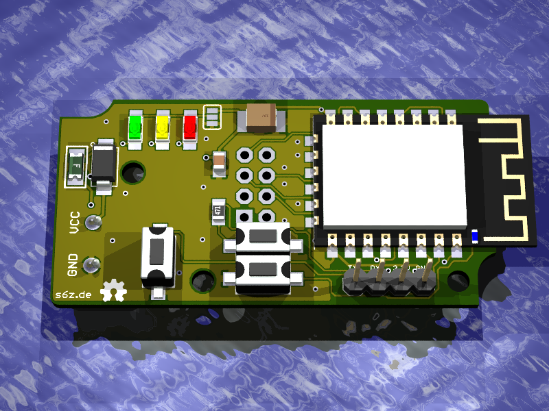

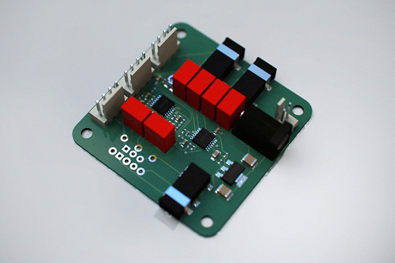

Hallo trakuna,
ich habe den Fehler gefunden.
In der Datei 3d50.ulp nach
real real_boh = 2.0;
suchen und mit
real real_boh = 0.05;
ersetzen.
Im von mir verwandten POV-Block des Weiteren
#declare global_pcb_real_hole = 2.00;
mit
#declare global_pcb_real_hole = 0.05;
ersetzen.
Anbei noch meine aktuellen Einstellungen als Vorlage.
Gruß Christian
von Christian W. (Firma: www.360customs.de) (doctormord)
Sorry für den Nachtrag,
Eagle3d hat(te) die Angewohnheit, Vias in Polygonen nicht zu
bohren/durchzukontaktieren. Das Problem wurde in der .ulp behoben. Der
Einfachheit halber lade ich sie im Anhang hoch.
Gruß Christian
von trakuna (Gast)
Hallo Christian,
Danke für dein Trouble shooting. Insgesamt bin ich inzwischen sehr
zufrieden. Einzig das Lötzinn auf den SMD-Pads möchte sich bei mir nicht
blicken lassen. Allerdings konnte ich in den von dir hochgelandene
.pov-Dateien auch nichts dergleichen entdecken. Wie hast du das gelöst?
Und, und welche PCB-Einstellung hast du für dein "finales" Bild benutzt?
Das sieht schon ziemlich fotorealistisch aus...
trakuna
Hi trakuna,
die PCB-Einstellung ist "Multi-CB", wobei ich die Farben nochmal nach
einem mir jetzt vorliegenden Original angepasst habe. Den letzten
Schliff habe ich "post" in einer Bildbearbeitungssoftware gemacht (PS).
Bzgl. des Lötzinns würde ich dich bitten, mir eine .pov zu schicken.
Lötzinn funktioniert zum einen derzeit nur auf der Oberseite und zum
anderen muss da noch eine .inc angepasst werden.
Gruß Christian

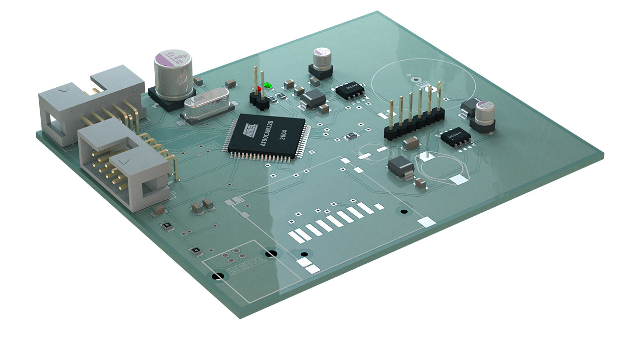

von trakuna (Gast)
Hallo Christian,
ich habe mal die .pov und ein Renderergebnis davon angehängt. Würde mich
freuen, wenn du mal drüber schauen könntest.
trakuna
P.S.
Fällt mir jetzt erst auf: Kann man den Bestückungsdruck auch
"durchbohren" lassen? Die Linien vorne links von der USB-Buchse sind
über die Bohrlöcher gezogen...
Moin,
das funktioniert sicher, dazu muss aber wieder die ULP angepasst werden.
Normal fällt das ja nicht auf, da die USB-Buchse in den Libs vorhanden
sein sollte.
Gruß Christian

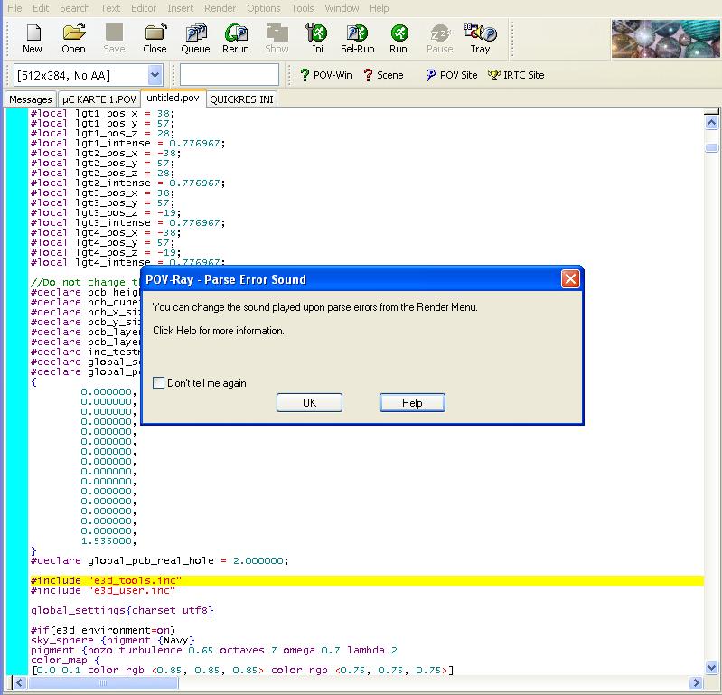

von Sascha E. (baracuss)
Bei mir kommt immer diese Fehlermeldung. Ich habe es genau so gemacht
wies in der Anleitung beschrieben ist.

von ChristianW. (Gast)
@Sascha,
du musst die e3d_*.inc Dateien aus dem Eagle3D package in den /include
Ordner von POVRAY kopieren.
@Julia,
schau ein paar Beiträge weiter oben, dort befindet sich ein Link zu den
aktuellen Daten.
Gruß Christian

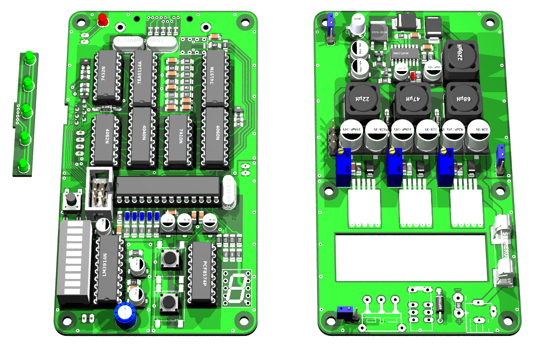

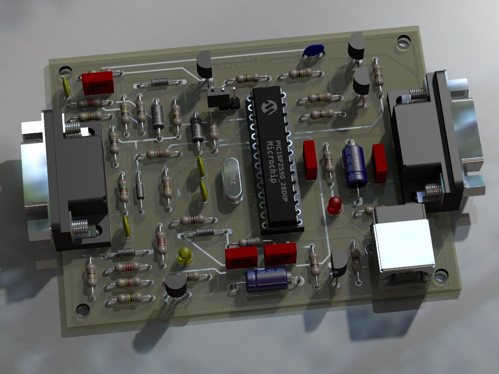

von Mike R. (uhrenbastler)
ich habe mal die Hexapod-Platine aus den EAGLE-Examples zum Testen
genommen. Mit den Beispieldateien kann man sich mal so richtig austoben
und vieles ausprobieren.
Von SPRUT habe ich mal den Brenner8p9 geroutet und so ist es geworden.
Also einfach mal 2 Bilder zum Anschauen.
Gruß Uhrenbastler

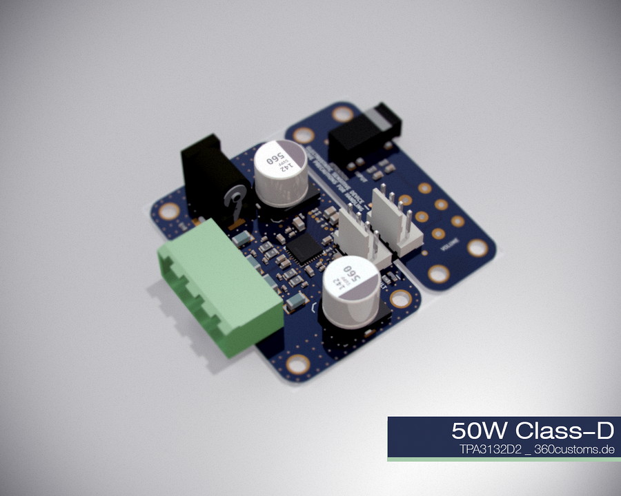

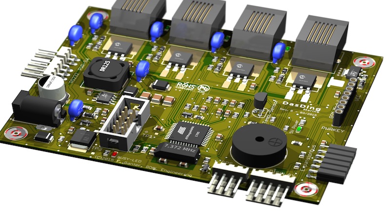

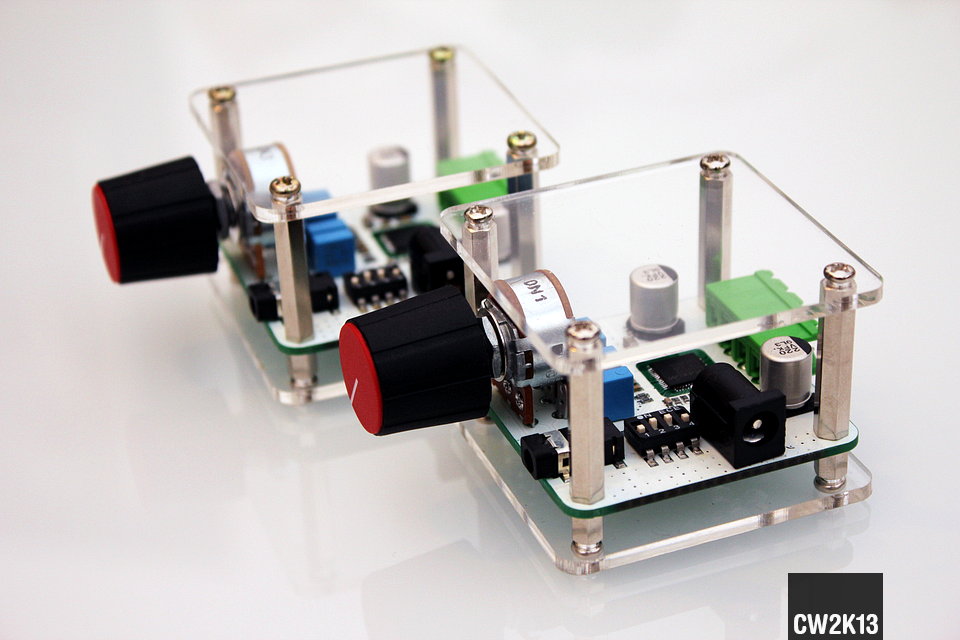

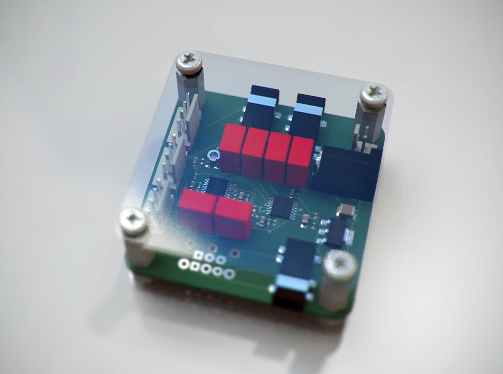

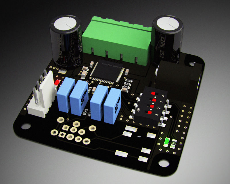

Nice. :)
Ich hab mal testweise Platinen für den Chipamp in China bestellt, hängen
derzeit noch bei der Post.
Ansonsten alles wie immer, passend im Gehäuse DP5050:
http://www.seeedstudio.com/depot/sick-of-beige-basic-case-v1-50mm-square-dp5050-p-1328.html
Gruß Christian

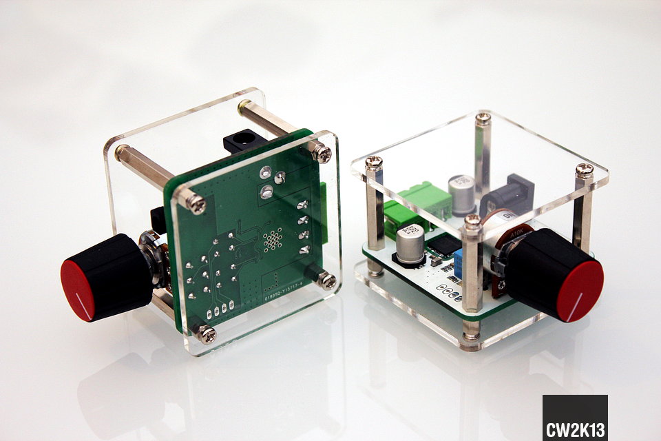

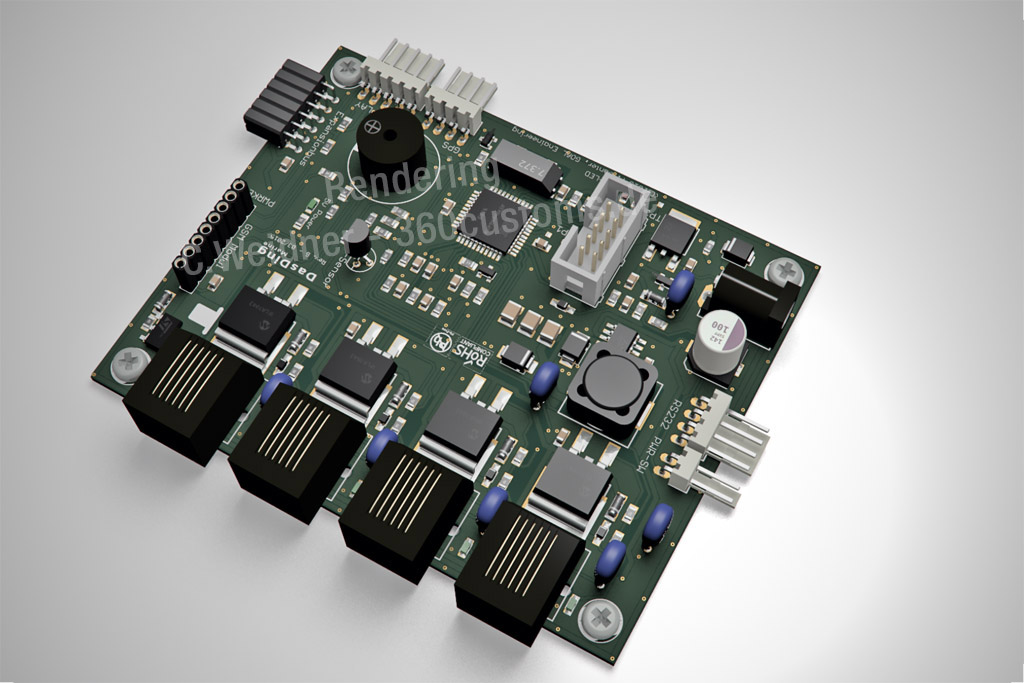

Fertig siehts nun so aus.
Gruß Christian
Hat sich nicht viel verändert, nur ein paar Detailanpassungen.
- größere SMD Elkos möglich (von 8x10 -> 10x10)
- bedrahtete Elkos möglich (Tip von Volti) - größere Auswahl an
lowest-ESR
- Großteil der Vias geöffnet (unlackiert)
- 2 mögliche Potikonfigurationen (Alpha/Alps) 5.08 & 2.54mm
- Ladungspumpenkondensatoren noch weiter herangerückt (1-2mm)
- mögliche LED für Stereo/Mono Indikation
- 3 weitere Thermalvia unter dem Pad
- rückseitig Pad ohne Lötstop für bessere Wärmeabfuhr und mögliche
Ankopplung Wärmeleitpad
- "plated slots" für Power-Buchse
- Zwangsführung für VDD über Kondensator (Kupferfläche geschlitzt,
hinter Powerbuchse)
Und "natürlich" schwarzer Lötstop.
@Julia,
da weiss ich leider auch keinen Rat. Ich habe derzeit das Problem, dass
Eagle3D keinen Bestückungsdruck aus Layern != 21 nimmt.
Gruß Christian

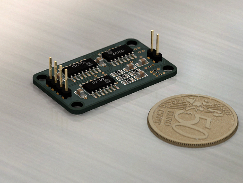

2.1 Crossover auf 50x50mm PCB. (2 Varianten)
1kHz DA (Sinus Shaper).

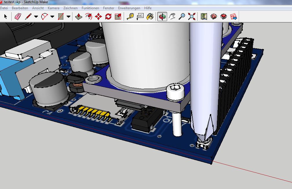

Mit den aktuellen Beta-Versionen (selbst kompilieren) besteht die
Möglichkeit, nach .OBJ zu exportieren.
Mit einem Renderer deiner Wahl, kann das wie im Anhang aussehen. Man
sieht, dass bspw. "isolation" nicht sauber exportiert wird.

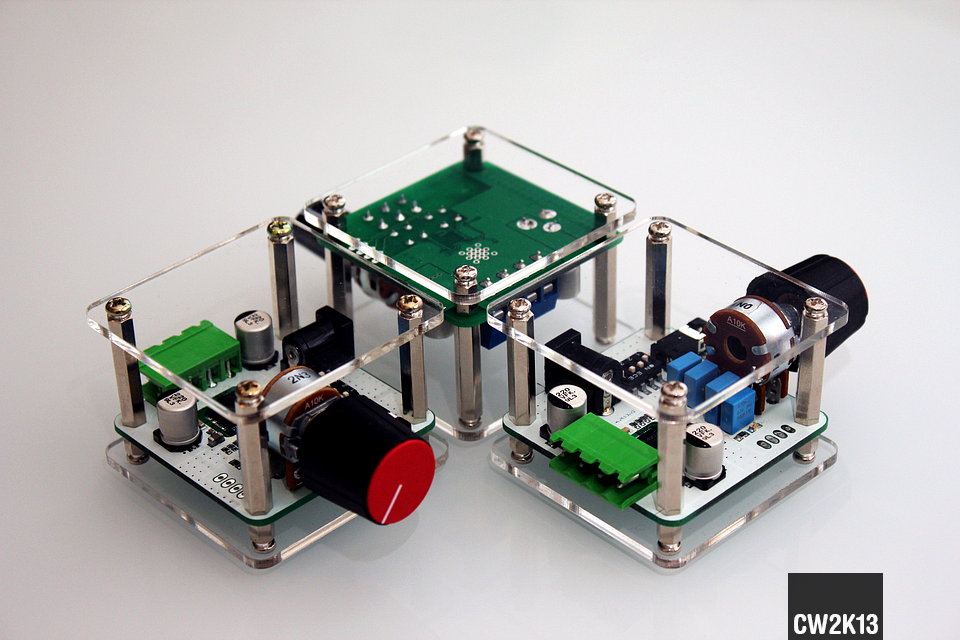

Dafür ist Eagle3D nicht gemacht. Fürs Gehäusedesign brauchts eigentlich
"nur" ein Volumenmodell.
Und damit es uns nicht langweilig wird, das ganze nochmal mit Gehäuse.

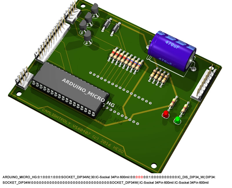

von Peter Jr. Szczepanski (Gast)
Hermann schrieb:
> Hallo zusammen!
> Ich bin neu hier und hab mich ein bisschen in das Thema Eagle 3d
> eingearbeitet. An einem Punkt komme ich aber nicht vorbei. Wie kann man
> in Eagle 3D ein Mounting Hole 3mm darstellen?
> Bedanke mich bereits jetzt schon im Voraus für jeden Beitrag.
> LG Hermann

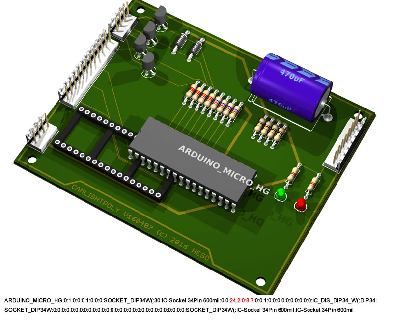

Ein Mount Hole ist ja keine Bauteil (hat nichts ausser dem Pad).
Sollte also im 2dusrpac.dat als NOMACRO definiert werden.
3,0-PAD:0:0:0:0:0:0:0:1:0:0:0:0:0:0:0:0:0:0:0:0:0:0:0:0:0:0:0:0:0:0:NOMACRO:Befestigungsfeld Rund 3,0mm:Mount Pad Round 3,0mm
von Fritz G. (fritzg)
Ich habe das jetzt reingeschrieben und manuelle Zuordnung und unbekannte
Bauteile neu machen lassen. Er sagt jetzt zwar nicht mehr, dass er das
Teil nicht findet, aber rendern es trotzdem nicht. Muss noch was gemacht
werden?

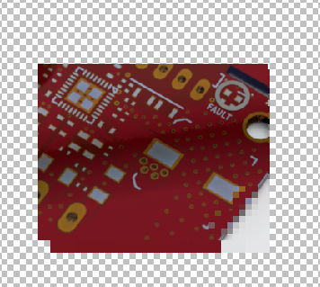

Micha ... schrieb:
> Hi!
> Ich nutze auch KiCad. Kannst Du schon ein ToDo raus geben?
> Gruss,
> Micha
Hallo Micha,
ein ToDo, ja, kurz aus dem Kopf.
Vom Board erzeugt man sich die GERBER-Daten und lädt sie beispielsweise
in GERBV:
http://gerbv.gpleda.org/
Damit wird ein Layerstack gebaut, sinnvollerweise in der Reihenfolge
(Layerfarbe in Klammern, alles mit "255" Deckkraft):
.txt/drl (#000000)
.gto (Silkscreen) (#FFFFFF)
.gts (Soldermask inverse) (#FFD200 für ENIG)
.gtl (Copper) (##FF001F für PCB-RED)
.gml (Miling, Boardkontur) (#8E8E8E)
Die Hintergrundfarbe im Programm wird beispielsweise auf Grün gesetzt
und nachfolgend gekeyed. (#00FF00)
Darstellung auf "High-Quality" stellen und einen Screenshot machen -
alternativ PNG-Export.
Im Bildbearbeitungsprogramm deiner Wahl wird ausserhalb der Boardkontur
der Hintergrund gelöscht bzw. auf #000000 gesetzt (also schwarz) bzw.
auf die Farbe der Bohrlöcher. Im nachfolgenden Export als PNG wird diese
Farbe als transparenter Paletteneintrag gesetzt. Die Hintergrundfarbe
innerhalb des Boardes ist mit einer Farbe zu ersetzen die passend zur
Copper+Soldermask passt. (In der Regel dunkler)
Alternativ kann man auch per PDF auf GERBV exportieren. (Der Hintergrund
ist dann weiss. Somit ändert sich die Farbe für .gto (Silkscreen) in ein
helles grau, damit man anschliessend gut "keyen" kann. -> #DDDDDD
Das PDF dann in ein Bildbearbeitungsprogramm importieren.
Daraus entsteht das Board, welches über die Transparenz die Boardkontur
(inkl. Bohrungen) abbildet.
Im POVRay-File ergibt sich ein Platinenblock zu:

Wichtig ist hierbei das Box-Konstrukt.
Für die Bauteiler erzeugst du dir in PCBNew eine "Pick-and-Place" Datei
(aka Footprint Position File .pos), zu finden unter "File -> Fabrication
Outputs -> Footprint Position (.pos) File.
Units: mm
[x]One file per side
[x]Force INSERT attribute for all SMD footprints
Das sieht dann so aus:
### Module positions - created on 07/04/2015 23:43:23 ###
### Printed by Pcbnew version kicad (2015-01-16 BZR 5376)-product
## Unit = mm, Angle = deg.
## Side : F.Cu
# Ref    Val                  Package         PosX       PosY        Rot     Side
C1       22u/10V          1206_HD_CAP        47.5000    39.8800      90.0    F.Cu
C2       22u/10V          1206_HD_CAP        47.5000    35.3800      90.0    F.Cu
C3       22u/10V          1206_HD_CAP        47.5000    30.8800      90.0    F.Cu
C4       22u/10V          1206_HD_CAP        47.5000    26.3800      90.0    F.Cu
C5       2n2 COG          0603_HD_CAP        46.2000    20.0800     270.0    F.Cu
C6       2n2 COG          0603_HD_CAP        48.1000    20.5800     270.0    F.Cu
C7       2n2 COG          0603_HD_CAP        47.0000    22.5800       0.0    F.Cu
C8       2n2 COG          0603_HD_CAP        44.4000    23.8300     180.0    F.Cu
Leider bin ich kein großer Skript-Programmierer, daher erfolgen die
nachfolgenden Schritte alle händisch.
Grundlegend nimmst du nun die Positionen der Bauteile und ruft das
entsprechende Makro in POVRay auf.
Wie diese heissen, findest du in den Eagle3D.inc Dateien.
Beispielsweise so:
object {RES_SMD_CHIP_0603("2k2",)rotate<0,180,0> translate<-8.3,0,19.6> translate<0,0.035000,0>} //R7
object {RES_SMD_CHIP_0603("2k2",)rotate<0,0,0> translate<9.45,0,52.7> translate<0,0.035000,0>} //R8
object {RES_SMD_CHIP_0603("100k",)rotate<0,90,0> translate<2,0,56.9> translate<0,0.035000,0>} //R10
object {RES_SMD_CHIP_0603("100k",)rotate<0,270,0> translate<2,0,59.9> translate<0,0.035000,0>} //R12
object {RES_SMD_CHIP_0603("2k2",)rotate<0,180,0> translate<24,0,42.9> translate<0,0.035000,0>} //R14
object {CON_LINEJACK() rotate<0,90,0> translate<-7.9,0,67.6> translate<0,0.035000,0>} //P10
object {CON_DCPOWERCONNECTOR() rotate<0,90,0> translate<-10.15,0,28.55> translate<0,0.035000,0>} //P10
object {IC_SMD_MLF_32_050MM("TPA3132D2")rotate<0,270,0> translate<9.7,0,34.95> translate<0,0.035000,0>} //U1
Es bietet sich an, von einer bereits vorhandenen Eagle-Platine zu
starten, die wenig Bauteile hat.
Und weil das ohne Beispiel nicht viel Spaß macht, hier eine Vorlage:

Kann es sein, dass da bei den PCB Farbeinstellungen etwas nicht ganz
passt? 7-12 funktionieren, bei 1-6 bekomme ich in der e3d_tools.inc
einen Fehler in der Zeile
#declare col_brd = texture{pigment{col_brd_color}  // PCB Board
Es sieht so aus, als würde col_brd_color nur bei den Farbeinstellungen
7-12 definiert werden, nicht aber bei 1-6.
von Christian (Gast)
Hi Anton,
ja das ist richtig - steht auch 3-4 Beiträge weiter oben.
(Hintergrund: Für die Presets 1-6 habe ich die Farben noch nicht
definiert bzw. nach <RGB x,y,z> gewandelt. Lässt sich leicht beheben,
muss nur mal jemand machen. :D )
Gruß Christian

Die Schaltung ist zwar noch nicht ganz fertig und es fehlen auch noch
2-3 Modelle und das Rendering, ist aber trotzdem schon recht hübsch :D

Nach einigen Tagen Einarbeitung in Eagle und POV-Ray habe ich nun auch
meine erste kleine Platine fertig gestellt. Das Bild zeigt ziemlich gut,
wie die fertige Platine mal aussehen soll.
PS: Der Chip steht stellvertretend für einen Arduino MICRO ;-)
von Orubu (Gast)
Weiss jemand, was ich falsch gemacht habe, als ich bei dem
Microcontroller in Eagle3D "gesockelt" gewählt habe? Der IC-Sockel sitzt
völlig falsch und ich finde einfach nicht die Stelle, wo ich die
Position ändern kann.
Eagle 7.5.0
Eagle3D 3d50.ulp
POV-Ray 3.7
In der .pov Datei im Bauteilabschnitt. Das Teil hat einen anderen
Ursprung als der Controller.
Gruß Christian
von Helmut G. (orubu)
Hallo Christian,
danke für den Tipp. Ja, da kann man die Position ändern. Aber dann muss
ich nach jedem Erstellen der POV-Datei (z. B. wegen anderer
Kameraeinstellung) immer diese Datei ändern.
Ohne Sockel sitzt der Controller immer richtig, egal wie ich die Kamera
in Eagle3D schwenke. Nur eben wenn ich die gesockelte Version wähle,
sitzt die Fassung total daneben.
Die usrpac.dat für den Controller sieht so aus:
ARDUINO_MICRO_HG:0:1:0:0:0:1:0:0:0:SOCKET_DIP34W(:30:IC-Sockel 34Pin
600mil:0:0:24.2:0:8.7:0:0:1:0:0:0:0:0:0:0:0:0:0:IC_DIS_DIP34_W(:DIP34:
Die Fassung sieht so aus:
SOCKET_DIP34W:0:0:24.2:0:8.7:0:0:0:0:0:0:0:0:0:0:0:0:0:0:0:0:0:0:0:0:0:0
:0:0:0:SOCKET_DIP34W(:IC-Sockel  34Pin 600mil:IC-Socket 34Pin 600mil
Ich habe für die Fassung den gleichen Versatz angegeben. Haut aber
trotzdem nicht hin.
Helmut
24.2, 8.7 mal auf "0" setzen.

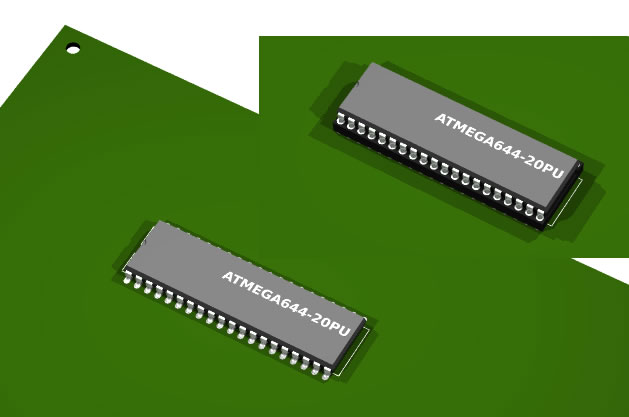

sitzt er richtig auf der Fassung, aber leider sitzen dann Sockel und
Controller an der falschen Stelle.
Mit Positionsverschiebung sitzt der Controller richtig. Der Sockel lässt
sich aber durch nichts in seiner Lage bewegen (ausser bei direkter
Veränderung im POV-File), was ich ja nicht möchte.
Worauf greift Eagle3D zurück, wenn ich beim generieren des POV-Files
auswähle, das der Controller "gesockelt" sein soll?
So ein tolles Programm und ich scheiter an so einem "simplen Problem" :(
Danke für Deine Mühe mit der Beschäftigung meines Problems.
Helmut
Lösche den Eintrag mal aus der usrpac.dat und weise neu zu. Durchaus
möglich, dass das Eagle Package für den Controller seinen Centroid auf
Package-Mitte hat, die Fassung aber auf Pin1. Letzteres wäre die neue
Konvention.
Daher passen die dann nicht zusammen. Abhilfe schafft hier die
Modifikation auf Packet-Mitte.
von Orubu (Gast)
Danke, so ist es.
Die Module aus der Atmel_By_elemet14_Batch_1-00.lbr machen das Problem.
Module aus der atmel.lbr machen keine Probleme, egal ob ich die Chips
mit oder ohne Sockel verwende.
Also danke nochmal, Christian, für Deine geduldige Zielführung.
