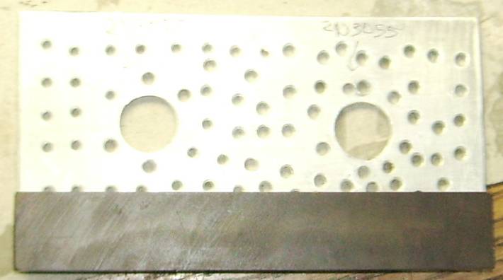

von Paulo M. (paulo)
Cool fand ich den Kühlkörper

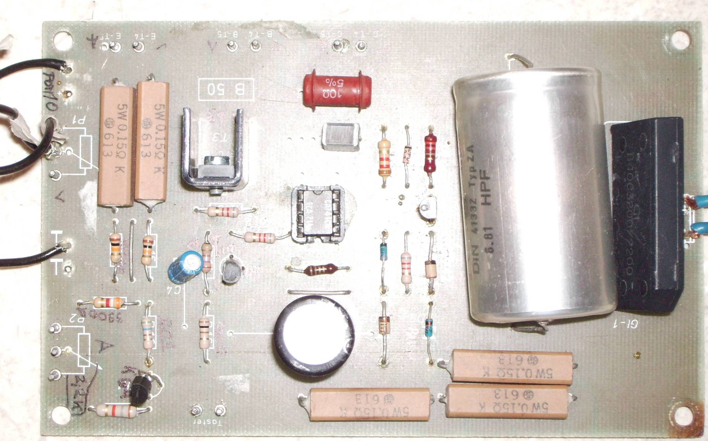

Jetzt sieht es so aus.
Jorry für die schlechten Bilder, aber meine Digi hat nen Schuss.
Und die Vorderseite
von Michael U. (amiga)
naja, wenn der ehemalige Bausatzbestücker die IC-Fassung falschrum
einlötet kann man auch den 741 falschrum reinstecken. ;)
Sieht ja sonst ganz gut aus, bei den 1,6A bricht er eigentlich etwas zu
sehr ein, kann man sicher noch ergründen.

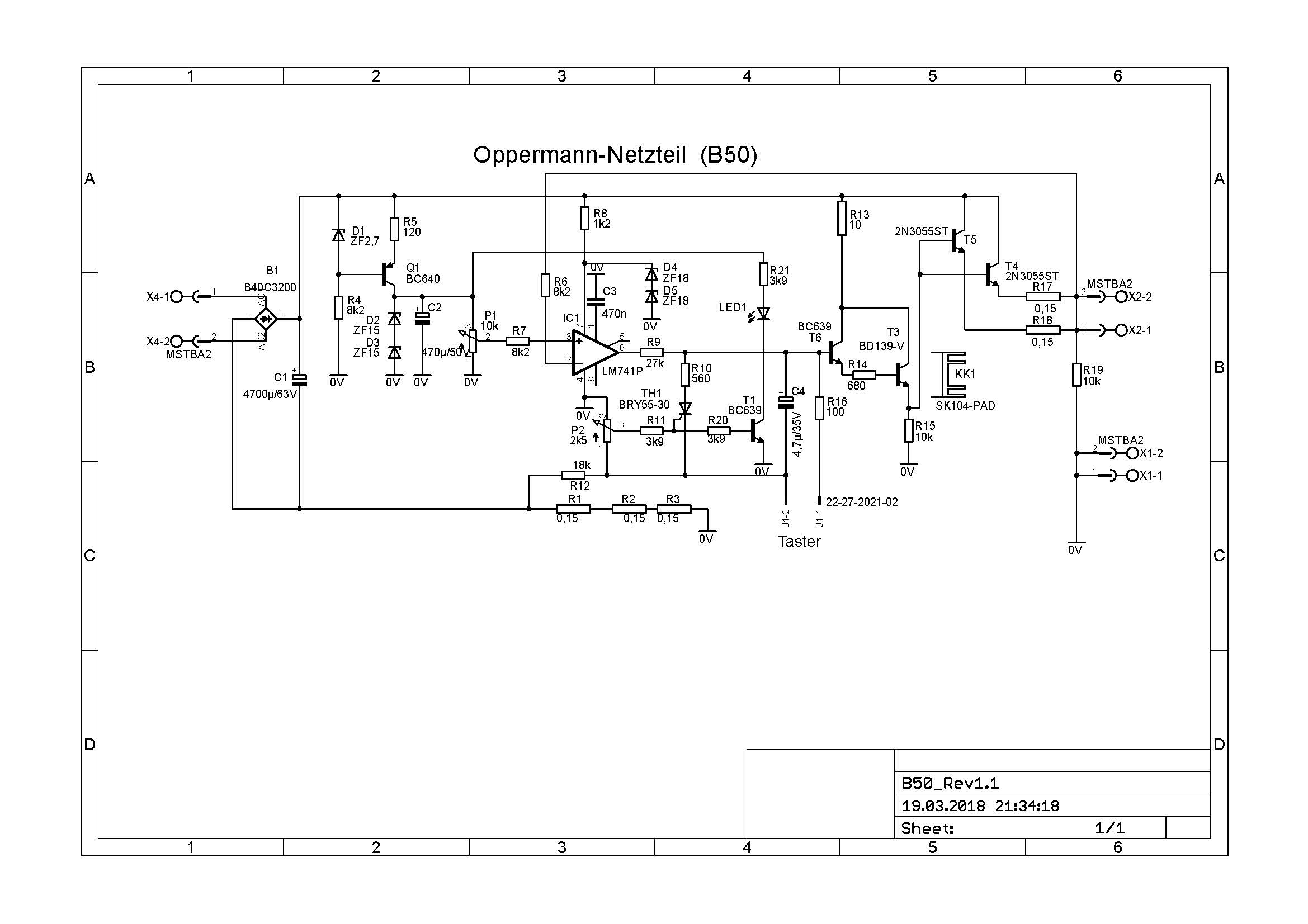

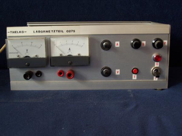

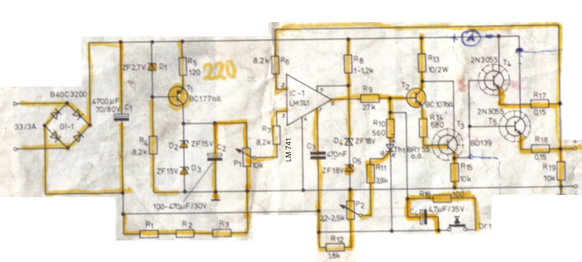

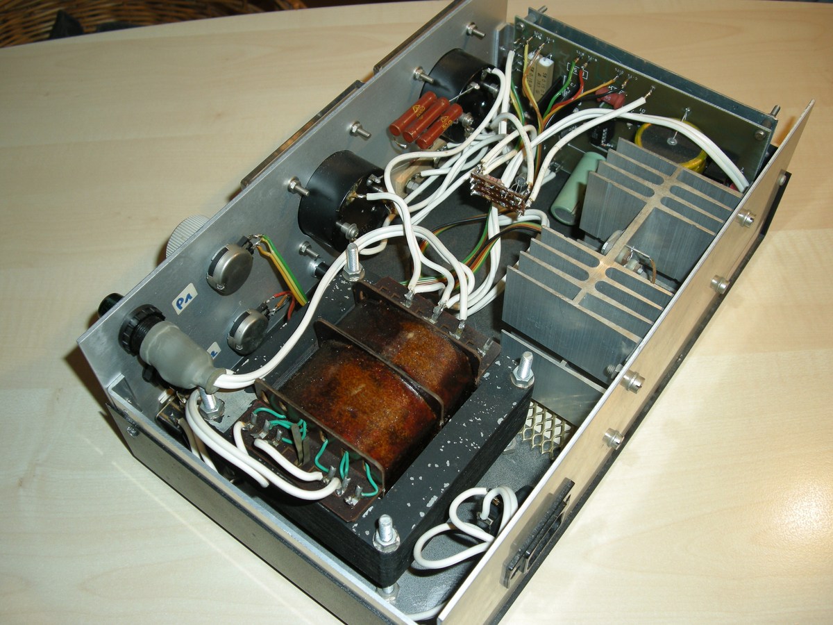

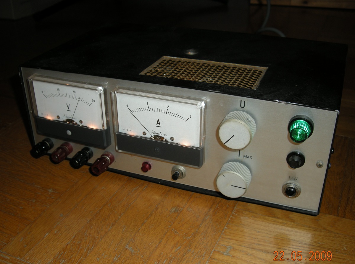

von Jens Keller (Gast)
Hallo, ich habe vor etwa 35 Jahren ein Labornetzgerät gebastelt, wobei
ich die elektronische Steuerung "Oppermann B 50" als Bausatz verwendet
habe. Es hatte auf Anhieb einwandfrei funktioniert und funktioniert auch
noch heute. Neben zwei Fotos habe ich den Schaltplan der Elektronik
beigefügt; vielleicht hilft es (sofern überhaupt noch relevant).
Jens Keller
von MaWin (Gast)
Jens Keller schrieb:
> Oppermann B 50
Das Problem an diesen alten Schaltungen ist, dass sie keine
Strombegrenzung, sondern eine Überstromabschaltung haben, bie der der
Thyristor.
Dadurch können sie nicht als Stromquelle arbeiten und schalten mangels
Trägkeit oft aus, wenn man bloss eine kondensatorgepufferte Schaltung

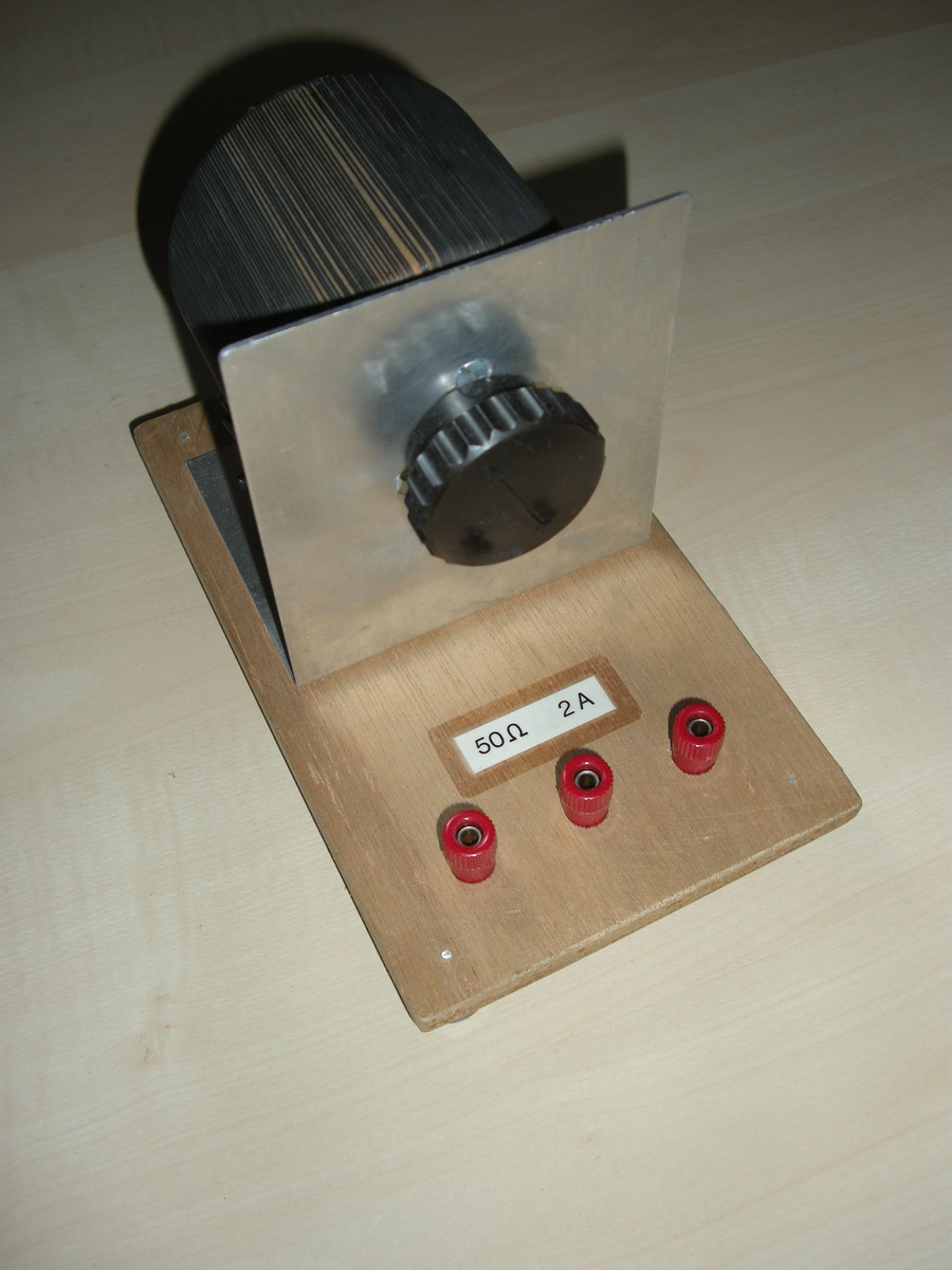

um den gewünschten Begrenzungsstrom einzustellen verwende ich einen
(fetten) Regelwiderstand (vgl. Foto). Ich drehe dazu zunächst den A-Poti
ganz auf und schließe den Regelwiderstand als Stromquelle an. Dann
regele ich den Widerstand soweit herunter, bis die gewünschte
Begrenzungsstromstärke erreicht ist. Anschließend A-Poti soweit
herunter, bis die elektronische Sicherung auslöst. - Damit ist der
gewünschte Begrenzungsstrom justiert.
Gruß Jens

-Es sind die erforderlichen Unterlagen zu sehen
-Es gibt Fotos eines realen, funktionierenden Aufbaus
Das könnte jemandem, der ein solches Netzteil bauen und nicht selbst
neu dimensionieren kann oder will, helfen. Könnte doch sein...

von Thomas (Gast)
Hallo Jens,
ich habe nach dem Plan von OPPERMANN B50 eine Platine entworfen, bei der
du die Folie im pdf zum ätzen der Platine ausdrucken kannst.
Ausprobiert habe ich diese noch nicht. Aber sie müsste funktionieren.
Gruß Thomas
