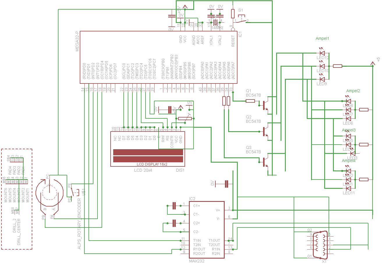

ich habe heute mal eine Ampelschaltung mit EAGLE gezeichnet.Die Idee kam
von meinem Ampelbausatz den ich Mittwoch zusamenbastel,da ich auf meine
neue Lötstation warten muss.Dann dachte ich mir wiso ich nicht auch eine
Schaltung machen sollte.Bitte schaut mal drüber und sagt mir was ihr
davon haltet.

von Markus W. (feuerrot)
Liegt an allen vier Ampeln das gleiche Signal an?
von Helmut L. (helmi1)
Das funktioniert so nicht. Deine LEDs gehen niemals an.
Warum liegen die Anoden auf einem negativen Potential vom MAX232 ?
Die Anoden muessen an +5V liegen.
Bei den Transistoren kommen die Emitter auf GND und die Basis ueber
einen Vorwiderstand an den Prozessor. Kollektor vom Transitor ueber
Widerstand an Kathode der LED.
Gruss Helmi

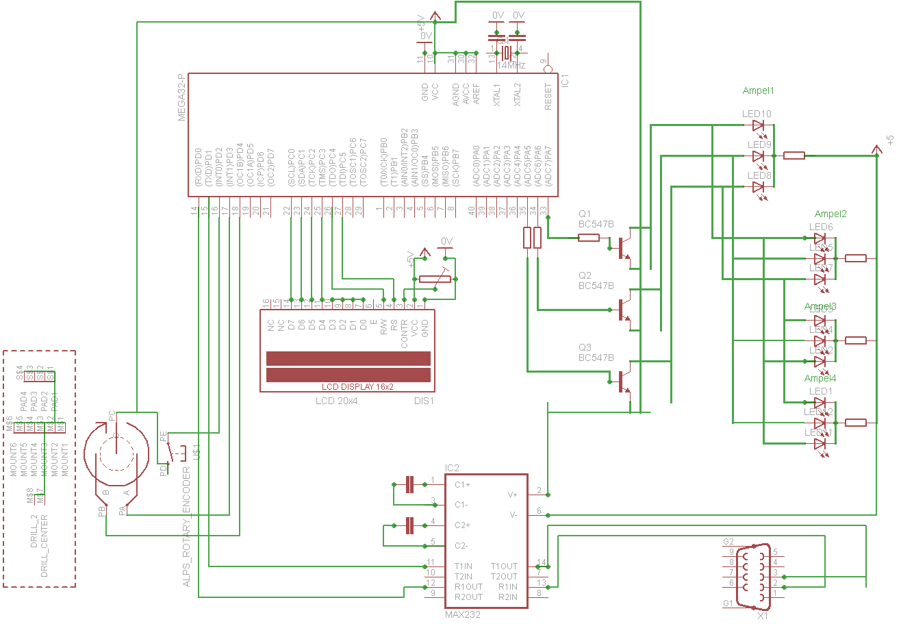

max232 verkehrt angeschlossen (siehe Datenblatt)
Transistoren verkehrt rum (+5V und LED Verbindung tauschen)
pro LED EIN Vorwiderstand
an die Ausgänge zu den Transistoren noch Widerstände sonst raucht der
atmega ab

ample 3 und 4 würde ich an 3 extra Pins hängen
atmega und max naoch einmal 100nF spendieren
reset mit pullup beschalten
isp Schnittstelle zum programmieren vorsehen

Reset ist unbeschaltet und weshalb 20 MHz - das ist für den MEGA32 zu
viel....

So??

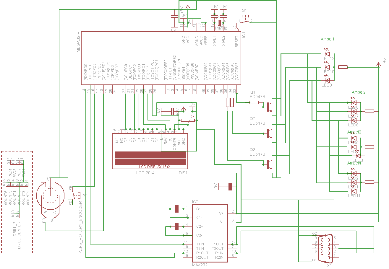

unten am transistor gehört Masse dran nicht 5V..
Wie soll die LED denn leuchten wenn beide seiten 5V bekommen...
Und die restlichen Anmerkungen hast du auch noch nicht umgesetzt...

Du willst ja scheinbar die Highside schalten (oder sind da aus Versehen
PNP-Transistoren drin?). Dann solltest du die LEDs auch an GND
anschliessen, sonst leuchten sie nie.

Den Anschluss E des Displays solltest du unter allen Umständen offen
lassen. Nur so garantierst du ein zufälliges und unberechenbares
Verhalten des Displays.

Und jetzt-.

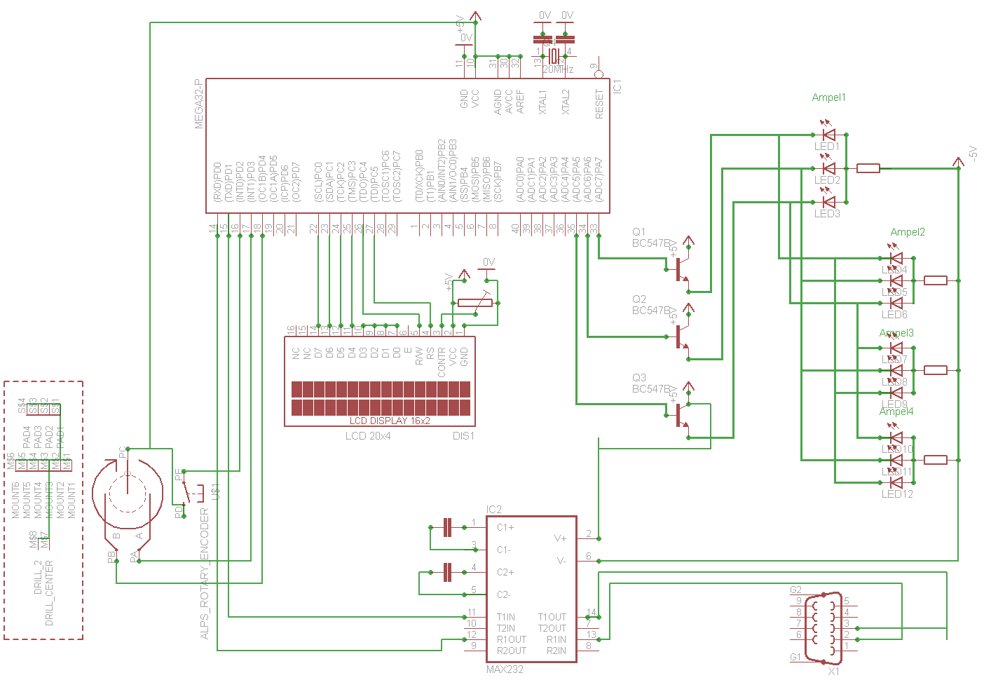

Warum hast du AGND mit 5 V verbunden? Der gehört nach GND und nicht nach
Vcc. Dazu keine Abblock, usw.

Klemm AGND vom AVR an Masse und nicht an VCC....
von STK500-Besitzer (Gast)
Dann sind die LEDs doch falschherum.

Es wird besser. Aber E gehört trotzdem an einen µC Pin. Sonst mag dich

Schaltplan

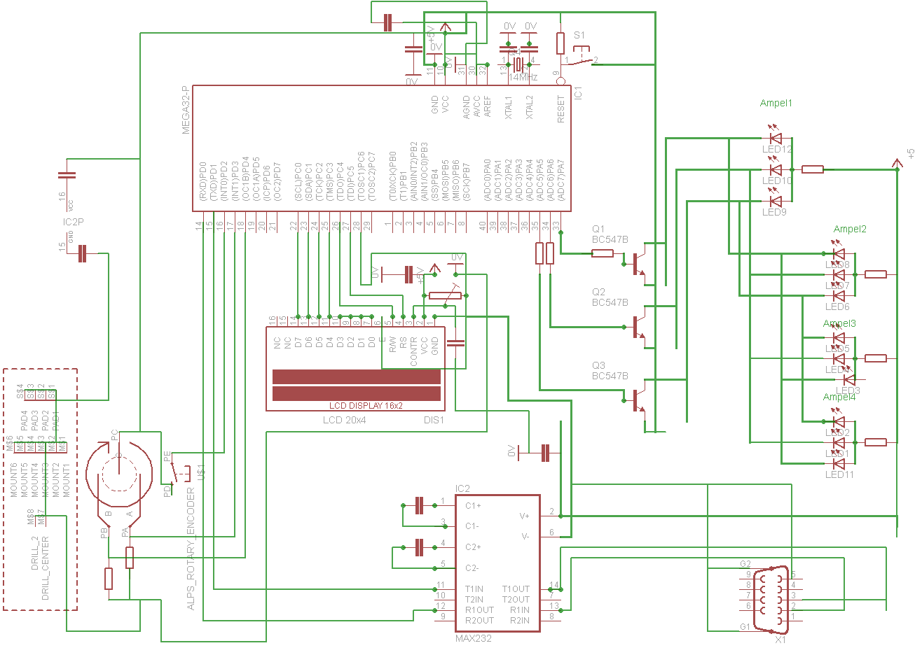

Die serielle Schnittstelle wird ohne Massebezug auch nie
funktionieren...

Der Reset braucht immer noch einen pull-up und ggf. einen 100nF.....
Otto
Nöö die Rs232 Schnittstelle funktioniert nach wie vor nicht.
PIN16 = +5V
PIN15 = GND
und an Pin 2 u. 6 kommen Kondensatoren nach +5V und GND dran

- Leds sollten ggf einzelne vorwiderstände haben
- 100nF an AVCC fehlen
- Pulldown Widerstände am Drehencoder können auch nicht schaden
- ISP Stecker fehlt
- E vom Display jetzt an GND und PC6??
- Contr vom Display kann auch einen Kondensator vertragen
- Max232 falsch beschaltet (kein VCC/GND/ 2 Kondensatoren fehlen)
  Lies: http://datasheets.maxim-ic.com/en/ds/MAX220-MAX249.pdf

´Jetzt habe ich es korrigiert.
Schaltplan im Anhang.

- Den Kontrast Poti zwischen VCC und E/PC6 zu schalten
  ist... Interresant.
- Display D0..D3 hängt in der luft?
- LED4 ist nicht vollständig (wie vieles andere) angeschlossen
  (Warum wohl macht EAGE an manchen stellen Punkte?)

Die Serielle muss an Pin 5 auf GND liegen. AGND vom IC muss auf GND und
nicht auf +5V. Die Katodenseite der Dioden muss auf GND. Die
Transistoren müssen bei dieser Beschaltung PNP-Typen sein. V- und V+ vom
MAX 232 bekommen Elkos gegen GND, Polung beachten. +5V und GND werden am
MAX an Pin 15 und 16 gelegt, Du willst bei Eagle lernen, was der
Invoke-Befehl macht. Abblock-Cs an IC1, MAX232 und Display fehlen...
Die Schaltung wird so keine realistischen Ampelphasen darstellen können.

von Olli R. (xenusion)
Und arbeite mal das Eagle-Tutorial durch, insbesondere die Kapitel, in
denen es um das Zeichnen von Netzen in Schaltplaenen geht. Die landen
bei dir an x Stellen im Leeren bzw. sind nur scheinbar mit Pins
verbunden.
Viel Spass, wenn du daraus ein .brd erstellen willst.
Olli
