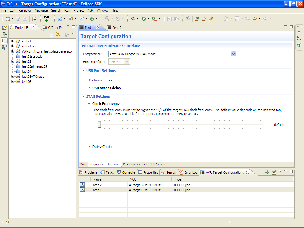

Hauptneuigkeit ist natürlich der Fusebyte Editor. Wer die Beta1 noch
nicht ausprobiert hat kann sich auf
http://avr-eclipse.sourceforge.net/user%20manual/other/whatsnew.html mal
ein paar Screenshots dazu ansehen.

> Hast du noch Zeit? Ich meine bastelst du immer noch am Debug-Plugin?
Ja. Allerdings habe ich etwas größer ausgeholt und bin jetzt erst mal
dabei ein Target Management zu schreiben mit dem man zentral alle
Einstellungen für avrdude, avarice, simulavr etc. vornehmen kann.
Damit braucht man für jede Debug Launch Configuration nur noch das
jeweilige Target anzugeben (bzw. ein Projekt mit einer verbundenen
Target Configurtion) und muss nicht mehr alles einzeln konfigurieren.
(Siehe angehängten Screenshot)

Thomas Holland wrote:
> Das Du eine ältere Version nachinstallierst ist so nicht vorgesehen :-)
Aha. :-)
Mann mann mann. Möge dir nicht die nötige Motivation ausgehen :-)
Da bin ich schon drauf gespannt.
