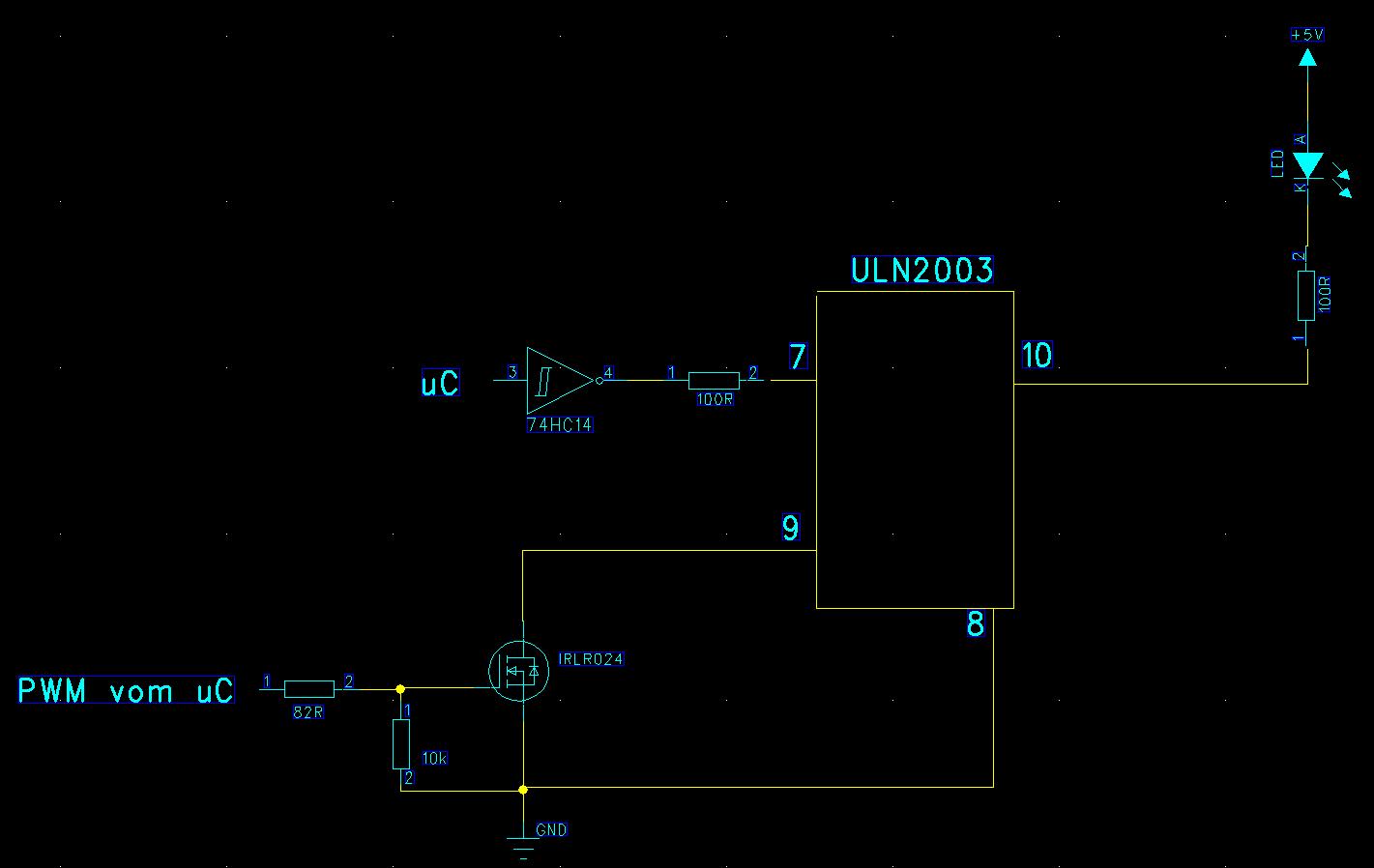

Hallo Zusammen,
ich möchte mehrere LED's über ULN2003 schalten und über den CD-Anschluss
die LED's über eine PWM (MOSFET Low-Side) dimmen. Funktioniert das?
SP siehe Anhang

Theoretisch ja. Aber wenn der MOS durchschaltet, sind alle LED an, egal
was an den einzelnen Eingängen anliegt. Du hast also eine
ODER-Verknüpfung. Ist wohl nicht, was Du willst. Du bräuchtest eine
UND-Verknüpfung von Eingang und PWM-Signal.
Lass den MOS weg und mach eine Software-PWM mit dem µC an den Eingängen.
Code gibts von Peter Danegger hier im Forum.
Den 100R-Widerstand an den Eingängen (nicht den an den LED) kannst Du
weglassen, der 2003 hat intern 2k7. Aber nicht den 2001 verwenden, der
hat keinen internen Vorwiderstand.

Danke für den Hinweis. Das mit der ODER-Verknüpfung ist nicht von mir
gewollt.
Wollte eine Zentrale Dimmung mit "nur einer" PWM Ansteuerung, da es
insgesamt ca. 30 LED's werden sollen. Könnte höchstens einen High-Side
MOSFET in die PLUS-Versorgung der LED's packen. Dann wäre es ja eine
UND-Verknüpfung - oder?

von Falk B. (falk)
@Jens (Gast)
Bildformate
Nöö. Schau mal ins Datenblatt, dort ist die Innenbeschaltung drin. Du
musst den Masseanschluss vom ULN2003 über den MOSFET leiten, dann gehts.
MFG
Falk
von Jens (Gast)
okay danke. Denke aber darüber nach, die LED's per CPLD ein/aus zu
schalten (aufgrund der Anzahl). Dann würde die SW Variante nicht
funktionieren, bzw. nur bedingt.
