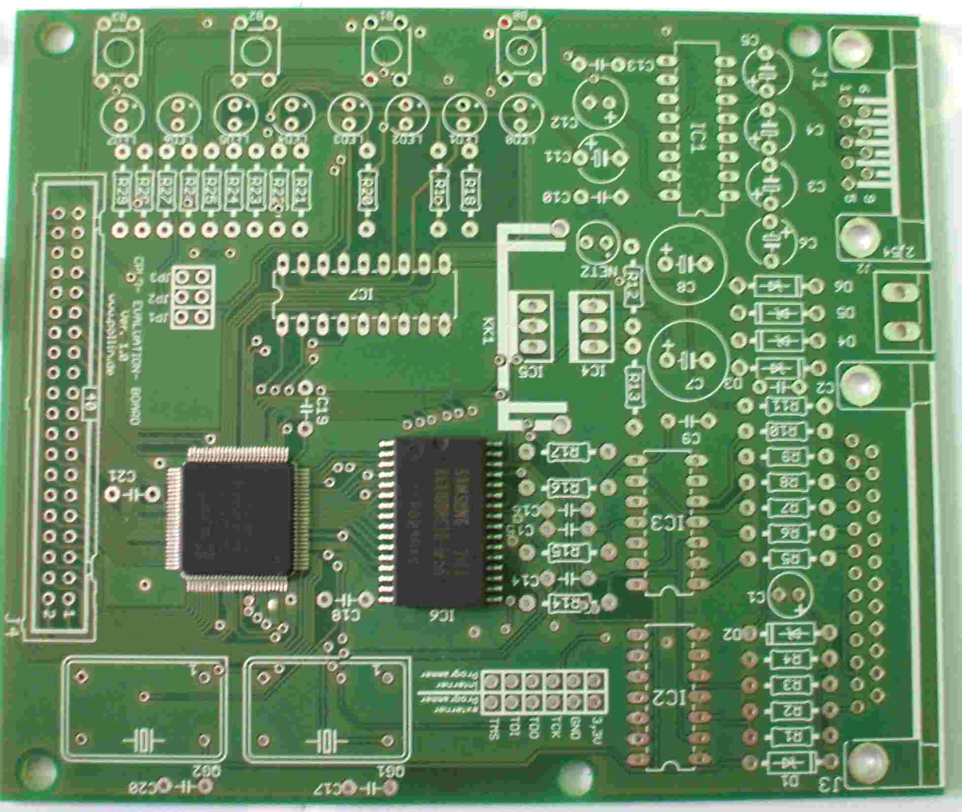

von Marcus Ma (Gast)
Hallo Leute,
habe heute den Bausatz erhalten, anbei die versprochenen Bilder.
IC's wie fast immer lose im Beutel, Schaumstoff ist von mir.
LED's fehlen bei mir (8 Stück)
Gruß Marcus
von Debugger (Gast)
Leute passt auf, ich habe mal kurz das Manual überflogen.
Die Bauteilbezeichnungen der IC´s stimmen nicht !!!
!!! OHNE GEWÄHR !!!
Debugger hat recht:
IC1 & IC2 = 74HC125
IC3 = SRAM (aufgelötet)
IC4 = CPLD ( aufgelötet)
IC5 = LM317
IC6 = 7805
IC7 = ULN2803
IC8 = MAX232
!!! OHNE GEWÄHR !!!
Gruß Marcus
Nachtrag,
die Beschriftung der Platine ist nicht identisch mit der Beschriftung
des abgebildeten Layouts!!!
Die Bestückungsliste ist anscheinend korrekt!!!!
Gruß Marcus

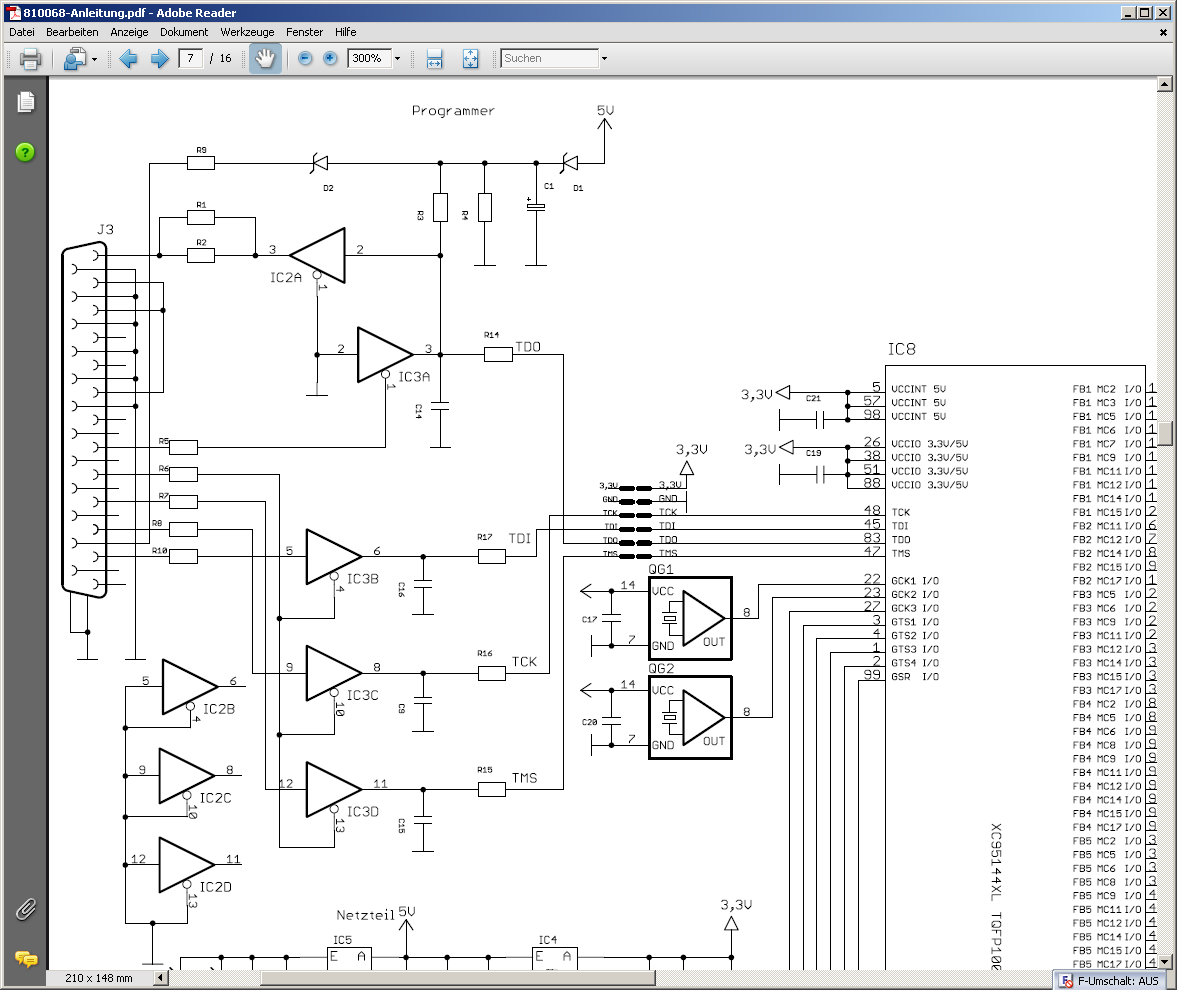

von Benedikt K. (benedikt)
Das Problem ist weit verbreitet.
Folgende Lösungen gibt es:
- Kabel zum PC radikal kürzen (hat bei mir immer geholfen)
- Schaltung modifizieren (22pF vergrößer auf 100-200pF), oder am besten
auch noch Cs vor die Eingänge des 125er setzen.
- Einen ordentlichen JTAG Adapter verwenden.
von Marcus M. (netscannre)
Hallo Benedikt,
Danke für Deine Antwort, werd mal versuchen die C's zu vergrößern....
Leider tuts mein Dragon dafür nicht :-(
Gruß Marcus

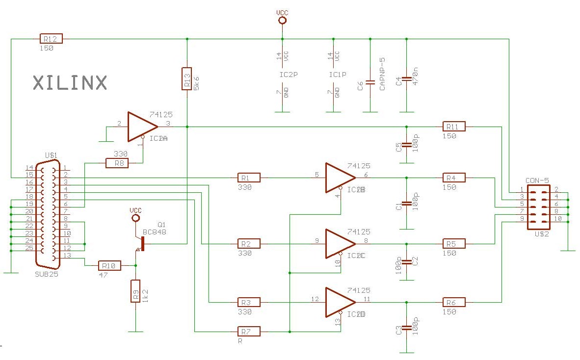

Oder versuch mal das ganze so anzupassen wie hier:
http://www.geocities.com/jacquesmartini/digital/schematic/Parallel_Cable_III.png
Diese Schaltung soll sehr viel besser gehen.
Wichtig sind hier C1 und der darauf folgende Schmittrigger, der die
Taktflanken säubert und Spikes verhindert.
Zwischenbericht:
Hab mal die 22pF Kondensatoren gegen 180pF getauscht. Hat nur
geringfügige Verbesserungen gebracht. Imernoch das gleiche Problem, nur
nicht mehr so extrem
Gruß Marcus

von VonNixNeAhnung (Gast)
öhm... Falk!
Hast Du dir auch schon mal den Schaltpan vom Pollin-Board angesehen?
SCNR ;)
Worauf es ankommt ist das RC Glied vor dem Schmitttrigger in der
Clockleitung. Beides ist bei dem Pollin Board nicht vorhanden.

von Falk B. (falk)
@  VonNixNeAhnung (Gast)
Nöö. Aber jetzt.
Dort ist die gleiche sinnlose Schaltung drin wie im originalen
Parallel-Cable-III von Xilinx. Mit sinnlos verdrehten Tiefpässen (C
direkt an den Ausgängen, AUA!) und OHNE Schmitt-Trigger
(Doppel-AUA!).
MFG
Falk

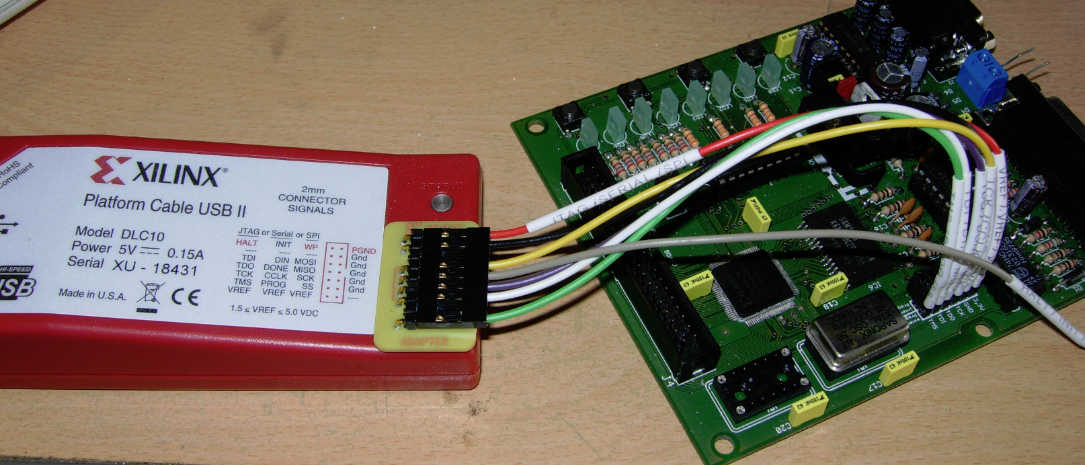

von Mike (Gast)
Hmmm. -
zum Programmieren via JTAG.
Ich benutze ein XILINX Platform Cable USB II und habe angeschlossen:
(Reihenfolge: CPLD Eval Platine von oben gesehen, JTAG Anschlüsse auf
der rechten Seite, Parallel Port von mir abgewandt, JTAG Pins von oben
nach unten)
Pollin Board Beschriftung      XILINX Kabel Beschriftung
3.3V                           VREF
GND                            GND
TCK                            TCK/CCLK/SCK
TDO                            TDO/DONE/MISO
TDI                            TDI/DIN/MOSI
TMS                            TMS/PROG/SS
Die XILINX 3-Fach Bezeichnung: JTAG/Serial/SPI
Funzt bei mir Prima.
von Mike (Gast)
Ich habe mal ein Photo gemacht zum Thema JTAG
von Iulius (Gast)
Danke für die Rückmeldung und das Bild !
Werd mich mal einlesen was das plattform cable usb II so macht und vor
allem was es schickt...
Ich bekomme nur die oben beschriebene Reaktion, also tdo völlig
unabhängig von tck und tdi immer genau mit dem wert von tms(auch ohne
delay, als wären die kurzgeschlossen)
Eventuell wird da entgegen dem üblichen Standard ein bestimmter Takt
vorausgesetzt oder 3,3V /ground muss verbunden sein.
Beides ist jedoch über parallel port nicht nötig...läuft ohne jumper auf
den 2 pins problemlos und mit dem Takt kann ich dort auch machen was ich
will. ( wie bei diversen anderen eval boards und custom designs wo ich
das erfolgreich durchgeführt habe auch)
Eigentlich brauche ich es ja gar nicht unbedingt, aber eine derart
merkwürdige Reaktion macht mich dann doch neugierig :)

von Mike (Gast)
Mir fällt auf, das besonders die Beschaltung des TDO unterschiedlich ist
bei den verschiedenen parallel Schaltungen, die mir vorliegen.
Die von Falk bemängelte Kondensator/Resistor Schaltung (ich sehe das in
etwa auch genauso, zunächst): Am Zielobjekt ist allerdings noch ein ca.
10k Pullup zu erwarten laut XILINX. Ändert aber nicht viel.
Bezüglich der TDO Beschaltung und der seltsamen Tiefpass-Anordnung an
den Output Leitungen: Vor dem USB Platform Cable benutzte ich folgendes
Parallel-Kabel, ohne Probleme siehe Schaltung anbei. Käuflich bei
www.primus.de
von Mike (Gast)
Ooops. www.primuscomputer.de - sorry der vorige Link war falsch

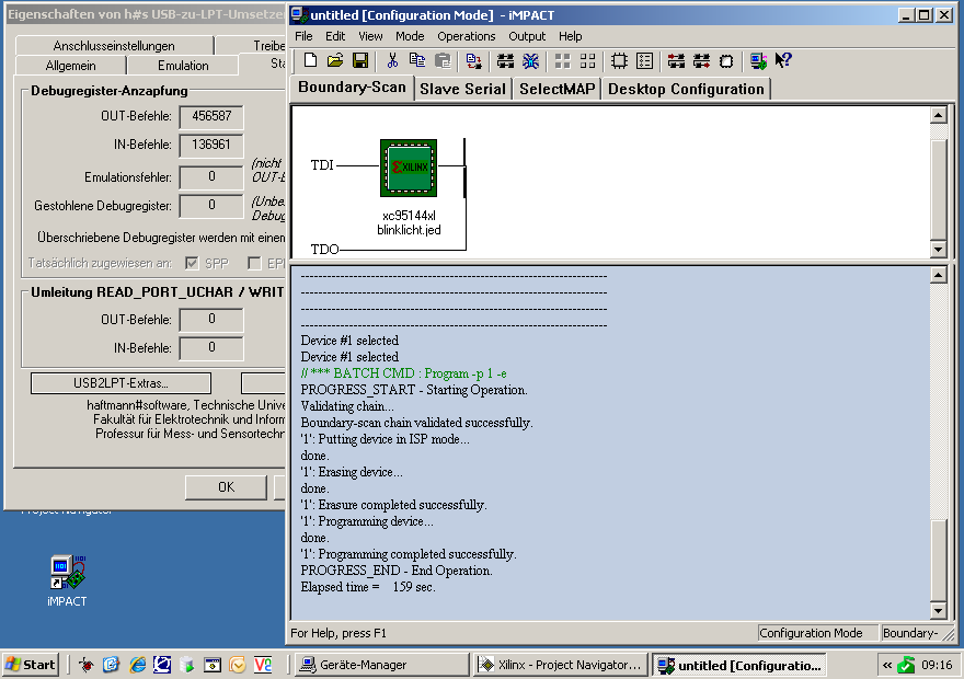

von Sebastian M. (cyberseb)
von mir ein kurzes Feedback zu Henrik Haftmanns USB2LPT: es
funktioniert! :-)
Hier die lange Version:
- USB2LPT 1.7 funktioniert einwandfrei mit dem Pollin CPLD-Board mit
Xilinx ISE 6.3i, sogar unter Windows XP! Die Datei windrvr6.sys (der
Treiber von ISE) ist bei mir in Version 10.1.0.0 installiert, das kann
noch von ISE 11 sein.
- Interessanter Weise findet bei mir kein Debug-Register-Klau unter XP
statt. Möglicherweise wird der Klau auch nur nicht von dem Treiber
erkannt - aber es funktioniert tatsächlich sehr gut. Das Verifizieren
schlägt sporadisch mal fehl - dann einfach noch einmal anstoßen. Bisher
wurde bei mir noch nichts fehlerhaft programmiert. Unter Windows 2000
funktioniert es (natürlich) auch, aber diese VM kann ich jetzt von der
Platte löschen.
- Die beste Programmiergeschwindigkeit lässt sich erzielen, wenn der
Schreibcache auf 22 ms begrenzt wird (maximal ca. 45 ms möglich, ist
dann aber langsamer). Die durchschnittliche Programmierzeit beträgt dann
im Schnitt 145 Sekunden (echte parallele Schnittstelle gefühlte 5
Sekunden :-( - aber das war mir vorher klar). Für den "kleinen" CPLD
absolut OK, zumal bei VHDL die Mühlen eh langsamer mahlen ... :-)
- Für ISE die Umgebungsvariablen setzen.
- Unter Parallels Desktop 4 am Mac sollte der virtuelle Parallelport
deinstalliert werden. Es geht zwar auch mit, aber das Treiberfenster von
USB2LPT wird dann sehr instabil.
Inzwischen habe ich auch die Minimalversion (Karl-Heinz Schröter) von
1.6 mehrmals aufgebaut, zuletzt auch auf einer geätzten Platine (wegen
der kürzeren Leitungen). Alle Versuche schlugen fehl. Es kann zwar eine
USB-Verbindung aufgebaut werden (das Gerät wird ordentlich enumeriert
und bleibt es auch), allerdings kann der Treiber nicht mit dem AVR
kommunizieren. Zum Beispiel hängt sich das Monitor-Fenster auf, ebenso
Xilinx ISE beim Chain-Scan. Möglicherweise ein Problem mit der
USB-Taktung.
Mit Quarz und 1.5er Firmware wird das Gerät bei mir nicht richtig
enumeriert, es wird immer wieder "aus- und eingehängt".
An der Firmware habe ich sonst nichts geändert und sie auch nicht neu
kompiliert.
Ich kann den USB2LPT nur empfehlen. Sicher ist ein USB JTAG-Kabel
schneller, aber die Parallelschnittstelle kann man sicherlich auch noch
für andere Sachen gebrauchen.
Henrik Haftmann hat da ein erstklassiges Projekt auf die Beine gestellt.
Hut ab!
Viele Grüße, Sebastian
