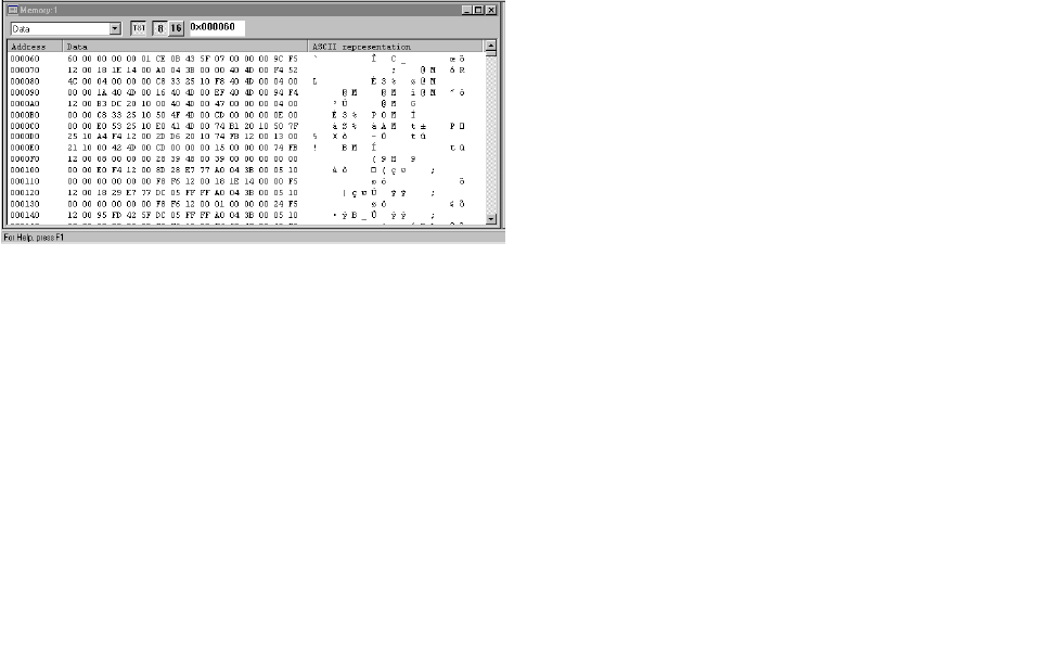

Hi Helmut Ich sende dir zuerst noch ein Bild, damit du weisst was ich meine. Du siehst da eine ComboBox wo "Data" ausgewählt ist. Beim Xmega gibts ja folgende auswählbare: - EEPROM - FLASH - Extended EEPROM (bin ich nicht sicher) - Extended SRAM - SRAM - Data Wenn ich diese Bereiche durchchecke, dann sehe ich, dass das FLASH nur von 0x00000 bis 0x10000 geht, da ist gar kein Platz für einen Bootloader. Das heisst, wo finde ich den Bootloader-Speicherplatz? Im Data gibts den ja auch nicht, ebensowenig wie im EEPROM oder SRAM. Im extended SRAM ist der vorhanden (allerdings leer, da ich gar keinen externen Speicher angeschlossen habe), aber sonst nirgendwo. Ich meine, kann man diesen Bereich überhaupt im Speicher finden und so anzeigen, oder gibts den nicht? Nun noch zum Xmega, kann es sein das Rev H kein Bootloader unterstützt oder was mache ich falsch? Gruss Severin

Hi Helmut Ja ich habe nur das Programm geladen. Dabei springt er dauernd in die false schleife. wie liest du denn das flash aus? einfach über "Connect to Target"? gruss Severin
Hallo Severin, ja, connect to target schreibt nicht nur die Speicherbereiche, sondern liest sie auch. Einfach auf "Read gehen" und den Bereich als .hex speichern und mit einem Texteditor oder Hexeditor (z.B. Hex Workshop) betrachten. Üblicherweise lese ich EEPROM und Flash Daten auf diese Weise aus. Gruß Helmut
Hi Helmut Vielen Dank! Werd ich gleich mal ausprobieren! Ich dachte du liest das ganze Zeug immer per MemoryView aus ^^ Das hat mir sehr geholfen. Aber mit der Rev H müsste es schon funktionieren oder? Gruss Severin
Hi Helmut! Endlich hat es funktioniert. Nun kann ich die Pages von 0 bis 15 schreiben. Allerdings noch nicht von 0x000 + Offset. Weisst du, wie ich das machen muss? Ich komme da einfach noch nicht draus?! ^^ Was ich jetzt begriffen habe ist, dass das OS dann immer von unten (BootloaderStartAdresse - PageSize * PageToWrite) geschrieben wird. Beim compilen steht da immer Data 100% Full (8192 Bytes) ist das richtig so, oder schreibt der jetzt gar nicht in den Programmbereich sondern füllt bloss den Datenbereich? Danke und Gruss Severin
