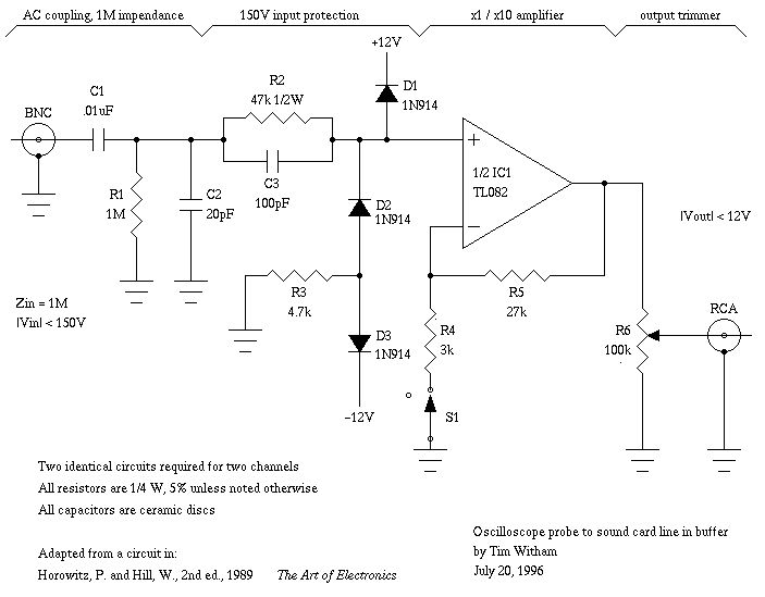

wir möchten gerne ein Soundkarten-Oszilloskop basteln und haben uns das
xoscope Projekt herausgesucht (siehe folgender Link:
http://xoscope.sourceforge.net/). Wir möchten dazu die Vorschaltung, die
auf folgender Seite beschrieben ist bauen:
http://xoscope.sourceforge.net/hardware/hardware.html
Nun haben wir ein paar Probleme mit der Schaltung:
1) Wir wollen USB zur Stromversorgung nehmen, darum sind die +-12V etwas
ungünstig - wir haben schon den Beitrag hier gelesen:
Beitrag "5V -> -12V und 12V" - da wird vorgeschlagen es
mit einem MAX232 zu versuchen oder das Bauteil SIM2-0512D SIL7
(reichelt.de) zu verwenden. Wir werden es mit dem MAX232 versuchen aber
fragen uns ob es nicht einen OP-AMP gibt der ähnlich arbeitet aber nur
+-5V benötigt. Wenn ja wie würde man so einen finden? Wir scheitern
daran gerade.
2) Die Schaltung bietet einen 150V Überspannungsschutz. Wir vermuten,
dass das auf das Amerikanische Stromnetz ausgelegt ist und halten es
darum für sinnvoll einen 230V (oder 300V) Überspannungsschutz
einzubauen. Leider wissen wir nicht so recht wie die der
Input-Protection Teil er Schaltung funktioniert darum haben wir Probleme
das umzubauen. Kann uns jemand dazu vielleicht ein paar Hinweise geben
wie das abgeändert werden muss oder vielleicht eine kurze Erklärung
dieses Teils der Schaltung geben damit wir uns das selber überlegen
können?
Danke im Voraus :-)
Sebastian

Indem man den 47K Widerstand durch 2 Stück 47k Widerstände 0.25W (in
Serie geschaltet) ersetzt; und den 100p Kondnesator durch einen 100p
/630V Kondensator.
Die restliche Mimik leitet via Dioden bei Überspannung gegen -12V , GND
oder +12V ab.
hth,

Der Operationsverstärker worum es hier geht ist der TL082. Auszug
Datenblatt:
Wide Bandwidth Dual JFET Input Operational Amplifier
- Internally trimmed offset voltage:       15 mV
- Low input bias current:                  50 pA
- Low input noise voltage:              16nV/√Hz
- Low input noise current:           0.01 pA/√Hz
- Wide gain bandwidth:                     4 MHz
- High slew rate:                         13 V/µs
- Low supply current:                     3.6 mA
- High input impedance:                    1012Ω
- Low total harmonic distortion:          ≤0.02%
- Low 1/f noise corner:                    50 Hz
- Fast settling time to 0.01%:               2 µs
Unser Problem dürfte hier sein:
Supply Voltage ± 18V
da wir per USB nur ± 5V haben. Wir suchen also ein ähnlich arbeitender
Operationsverstärker, den man per USB mit Strom (und Spannung ;)
versorgen kann. Wir haben schon gesucht, aber bisher nichts passendes
gefunden..
Danke!

Obacht! Der Ersatz von +12V/-12V durch +5V/-5V bedeutet aber auch, dass
der durchgelassene Spannungsbereich eures Messsignals am Eingang mehr
als halbiert wird. Ist der Vorsatz dann noch nützlich bzw. was wollt ihr
messen und geht das dann noch?
EDIT:
Macht mal die Simulation und schaut euch das Signalclipping in der
Sektion input protection an, wenn einmal mit +-12V gearbeitet wird und
einmal mit +-5V.
Den OPV Teil könnt ihr in der Simulation weglassen. Oder ihr könnt statt
des TL082 OPVs - für die Simulation - den LT1057 einsetzen, weil in
LTSpice nur OPVs von der Linear Technology Cooperation mitinstalliert
sind.

Ich formuliere meine Fragen vielleicht nochmal konkreter:
1) Wie funktioniert die Input Protection der Schaltung?
2) Kennt jemand einen Wide Bandwidth Dual JFET Input OpAmp der mit +-5V
Versorgungsspannung arbeitet?
Sebastian

von Marcus M. (marcus67)
Noch ein paar Anmerkungen zu Eurer OP-AMP Suche:
1. Wenn Ihr +/-5V verwendet, schränkt man auch das messbare Signal
entsprechend ein. Um 12V AC zu messen muß man auch den OP entsprechend
betreiben sonst kann er das Signal nicht verarbeiten. Ist also mehr eine
Frage der Brauchbarkeit der Schaltung. (Hat auch schon jemand
geschrieben)
2. Aus dem USB bekommt Ihr (bestenfalls) +5V - aber niemals +/-5V. Mit
einer einzigen +5V Betriebsspannung hat sich das mit dem Messen von AC
Signalen dann auch erledigt.
Man kann zwar aus +4-5V +/-12V machen (Schaltregler), ich behaupte aber
mal, daß der Aufbau einer +/-12V Versorgung für Messzwecke eine Nummer
zu groß für Euch sein wird.
Mein Tip: Vergesst die Versorgung per USB und baut ein einfaches +/-12V
Netzteil mit einem 78L12 und 79L12 auf.
Gruß, Marcus

von maxi (Gast)
Ihr braucht da einen OP, der eine saubere sinus linie zaubert und dazu
braucht man jedoch auch genau +/- Spannungsversorgung.
Sowas kann man nicht mit einer 5 Volt USB Spannungsversorgung machen,
ausser man macht vorher aus den +5V eine -5V damit wieder +/- zur
Verfügung stehen.
