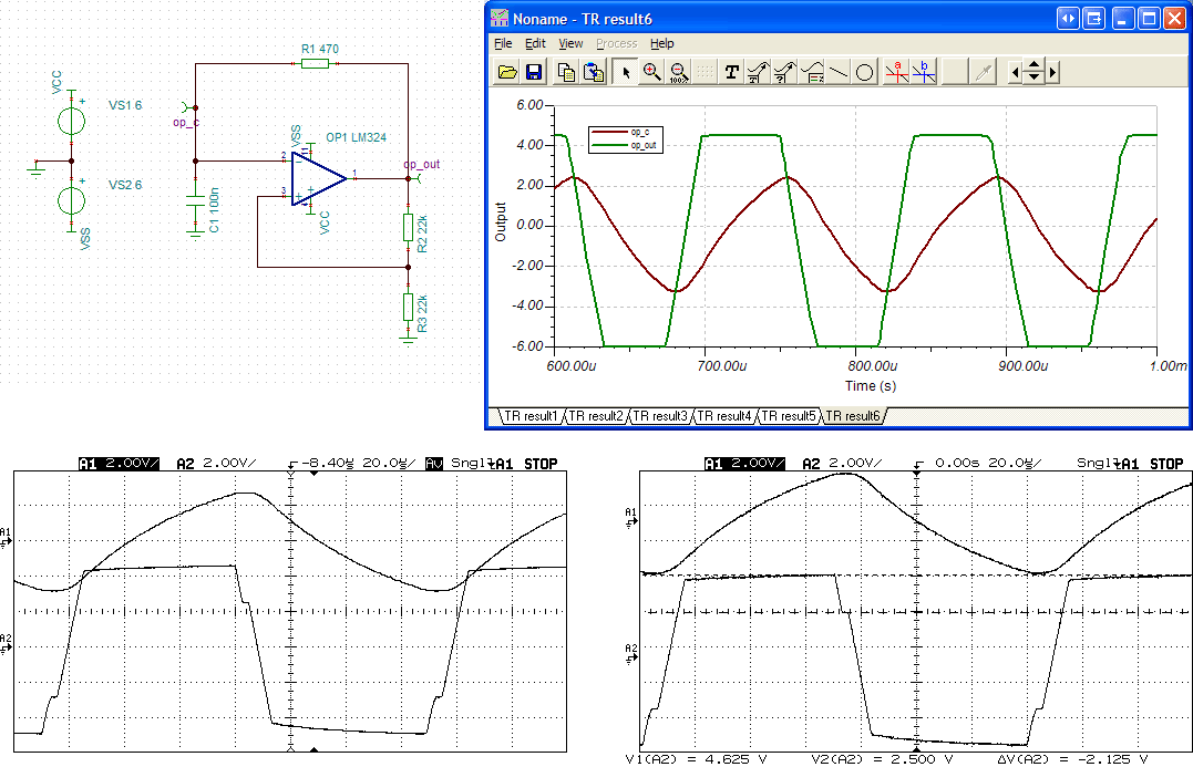

ich habe ein Problem mit einer simplen Rechteckgeneratorschaltung mit
einem LM324.
Im Anhang sieht man oben die Simulation und unten die Wirklichkeit.
Was mich an der ganzen Sache wundert: Die "Verschnaufpausen" des LM324
kurz nach dem Beginn des Umschaltvorganges. Ich kann mir nicht erklären,
wo das herkommt. Vielleicht hat einer von euch eine Idee?
Die Beschaltung wurde gecheckt, LM324 getauscht, Versorgung ist Dual
+-6V wie in der Simulation.
Wirklichen Sinn hat die Schaltung übrigens nicht, mir ist klar, dass man
sowas mit µC etc auch realisieren kann, es geht hier um die "Erfahrung".
Die Oszi-Messungen unten enthalten übrigens die gleichen Daten, nur die
Darstellung wurde im rechten Plot um Cursour-Readouts erweitert, falls
es jemandem helfen sollte.
Bin gespannt,
Maik
Gast #1193338
Damit hat es nichts zu tun, Christoph. Wie man an den Oszi- und
Simulationsbildern sehr schön sehen kann ist die Eingangsspannung im
Bereich von -2V bis +2V, die Ausgangsspannung liegt im Bereich -6V bis
+6V. Das muss hier was anderes sein, finde ich jedenfalls sehr spannend.
Schaut so aus als ob sich da was aufladen muss. Ähnliche Effekte habe
ich schon bei Mosfets gesehen (laden der Gate-Source-Kapazität)

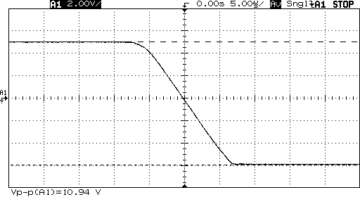

Im Anhang: Spannung über R1.
-> Diagnose bestätigt :)
Jetzt ist nur die Frage, was tun?

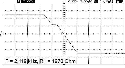

Persönliche Seite #1193474
Exe wrote:
> Die Extremstellung interessiert mich zunächst nicht sondern der Wert von
> 2KOhm der die Nennlast darstellt.
> Die 10KOhm bringen nicht weiter was das "latch" anbetrifft.
> Aber wir werden gleich mehr wissen.
Allerdings. Letzte Messung für heute siehe Anhang.
Jetzt sag uns aber auch bitte, warum 2k. Ich bin gespannt :)

dem eigentlichen Geschehen "herauszogen" wird. Das geht aber bei diesem
Oszillator schlecht, da der Widerstand den Ladevorgang des Kondensators
zu stark beeinflussen würde.
Du könntest einen Operationsverstärker mit höherer Slewrate nehmen, dann
wird die Stufe zumindest kleiner bei gleichzeitiger Verbesserung der
Flankensteilheit des Rechtecksignals.
Andere Operationsverstärker haben meist andere Ausgangsschaltungen, bei
denen der "tote Bereich" kleiner als 2V ist. Das würde die Stufe
ebenfalls verkleinern.
Noch besser ist ein OPV, bei dem der Übergang fließend erfolgt, also
einer mit einer Klasse-AB statt einer Klasse-B-Endstufe. Ich schätze,
dass ordentliche Audio-OPVs diese Eigenschaft haben. Der Nachteil wäre
ein etwas höherer Stromverbrauch, da im Übergangsbereich ein Querstrom
durch beide Transistoren fließt.
Die meisten Komparatoren, wie von Jens vorgeschlagen, haben dieses
Übergangsproblem auch nicht, da sie i.Allg. einen Open-Collector-Ausgang
haben. Allerdings müsste man die Schaltung modifizieren, wenn man
ebenfalls ein Tastverhältnis von 50% erreichen möchte.
> Um zu klären ob die Störungen hier Übernahmeverzerrungen oder eine
> Folge der Ehohlung aus der Sättigung sind, müßte man eine Schnelle
> Flanke ohne Sättigung auf einen der OPs geben.
An der Sättigung liegt es nicht, da die Stufe zu einem Zeitpunkt
auftritt, wo das Ausgangssignal schon mit der vollen Geschwindigkeit
ansteigt bzw. abfällt. Das Problem tritt auch auf, wenn man bspw. einen
Sinus verstärkt und dabei nicht an die Ausgangsspannungsgrenzen stößt.

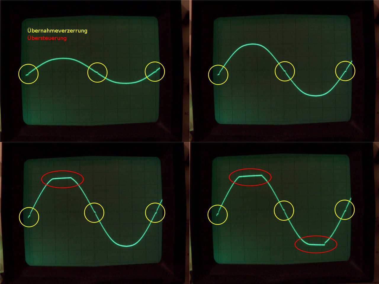

Ich widerspreche der Theorie von Übernahmeverzerrungen aus drei Gründen
1. Dieser tote Bereich von, sagen wir 2V, wird durch eine extreme
Gegenkopplung VOLLSTÄNDIG aufgehoben. Ein Op als Spannungsfolger hat bei
Vollast an 2KOhm einen Klirr um die 0.01% aber KEINE messbaren
Übernahmeverzerrungen selbst wenn eine "tote Zone" von 2V vorliegt. Das
wurde mehrhundertfach an Stereoverstärkern, die von Schülern nachgebaut
wurden, erprobt. KEINE Dioden am Darlingtonpaar sondern reiner B-Betrieb
aber eine Gegenkopplung von -100000. Ruhestrom Null!
Kein Übernahmeklirr!
2. Diese "Verschnaufpause" ist frequenzinvariant zwischen 20Hz und 50KHz
an dem LM324 also keine Frage der Geschwindigkeit wie auch hier
behauptet wurde.
Ob bei 1KHz oder bei 30KHZ: Die Pause rührt das nicht.
3. Die Pause verschwindet erst wenn "entkappt" wird d.h. bei reinem
Sinus, 2KOhm Rl und sinnvoller Gegenkopplung ist die Pause nicht mehr
sichtbar, vielleicht ist sie noch messbar, das weiss ich nicht.
Andere vergleichbare Ops wie 741-series, 318 o.ä. haben diese Pause
nicht und der 324 hat sie praktisch AUCH nicht wenn er NICHT übersteuert
wird.
An einem 311 sah ich sie auch und der ist nicht langsam mit 200ns dafür
aber grausam unsymmetrisch.
Ausserdem:
Bei harter Übersteuerung und +/-15V Vcc/Vee liegen die Rampen bei
+/-10V.
In Worten plus/minus 10 Volt. Da kann mn bei aller Liebe nicht mehr von
Üvz sprechen.
Die Ursache, und in dem Punkt hat yalu recht, dürfte in der internen
Unsymmetrie des Ops zu finden sein aber da gibt es vergleichbare Typen
die auch unsymmetrisch sind, die Pause aber nicht haben.
Beweis
Aufbau eines invertierenden Ops mit RgK variabel mit 100KOhm und
Rionvert variabel von 0-100KOhm.
VCC/Vee +/-15V bis 6V.
Daselbst ausprobiert.
Wären es Üvz müssten diese auch beim nichtübersteuerten Sinus auftreten
was nicht der Fall ist. Kappt das Dach zum Rechteck oder Trapez oder am
Ende zum Dreieck bei höheren Frequenzen taucht diese Pause auf. Eine
Hysteresis verschärft sie.
Damit hatte der gescholtene Christoph recht.
Ein Op der als Komparator jenseits seiner verbrieften Daten betrieben
wird.
Warum ich so auf den 2KOhm bestand und die 470Ohm wie die 10470Ohm
ignorierte?
Diese Ops sind spezifiziert auf Rl von 2KOhm.
Es ist dem 324 aber egal ob er mit 470Ohm oder 47KOhm belastet wird was
die Pause anbetrifft. Auch das beweist eindeutig dass es keine Üvz sind.
In dem Augenblick in dem der Sinus kappt fängt die Pause an.
Zunächst fast nicht sichtbar und dann immer deutlicher.
Das hat also mit dieser speziellen Schaltung oder einer "Grenzfrequenz"
nichts zu tun.
Wer es nicht glaubt soll es sich zusammenpappen.
Als Sinusverstärker tut der 324 seinen Dienst, als Rechteckfolger nicht
mehr wenn die Pause stört.
Sie wird um so schärfer ausgeprägt je grösser die Übersteuerung wird.
Dies aber bei kleinen wie grossen Frequenzen.
Fazit
Wir nennen es Schaltpause oder latch-Effekt. Das kommt hin. Komisch nur
dass es von der Frequenz kaum abhängt.
Es gibt eben doch Geister.
Gast #1193603
Das wird sie, wenn der LM324 als normaler Verstärker geschaltet ist,
aber nicht sofort, sondern erst nach den genannten und gemessenen 2,5µs.
Die Stufe am Übergang sieht dann etwa so aus wie in Abb. (a), d.h. nach
Überwindung des Übergangs läuft das Signal auf der gleichen Linie weiter
vie vorher.
     \__              \__
     (a)               (b)
Beim Rechteckoszillator wird der Sprung nicht ausgeglichen (b), da sich
während der 2,5µs die Ladung im Kondensator nicht ändert, so dass
anschließend der Spannungsverlauf genau bei diesem Pegel slewrate-
begrenzt fprtgesetzt wird.
> 50KHz an dem LM324 also keine Frage der Geschwindigkeit wie auch hier
> behauptet wurde.
Die Slewrate, aus der sich die Dauer der Verschnaufpause ergibt, ist
ebenfalls frequenzinvariant und zusätzlich unabhängig von der
Ausgangsspannung, so dass die Dauer immer gleich ist. Das passt schon
zusammen.

Mit einem Oszi ist sie sichtbar, ich hatte das früher schon einmal bei
einem normalen Verstärker gesehen und mich zunächst auch sehr gewundert.
Voraussetzung ist natürlich, dass wirklich ein Wechsel der Stromrichtung
erfolgt. Wird die Last am Ausgang mit der positiven oder negativen
Betriebsspannung verbunden, verschwindet die Stufe, weil dann nur noch
einer der beiden Ausgangstransistoren arbeitet.

Des Weiteren ist mir gerade eingefallen, wie man die Stufe wegbekommen
kann, ohne den OPV zu wechseln:
Der Ausgang des LM324 besteht nicht nur aus der von mir weiter oben
beschriebenen Gegentaktstufe, sondern enthält parallel dazu eine
Stromquelle, die ständig einen Strom von etwa 50µA in den Ausgang
hineinzieht. Nur dadurch ist es möglich, dass die Ausgangsspannung
nahezu die negative Versorgungsspannung erreicht, sonst wäre sie nach
unten auf etwa Vee+0,7V begrenzt.
Normalerweise macht die Gegentaktstufe die Hauptarbeit, da sie wesntlich
höhere Ströme liefern kann als die Stromquelle. Erst bei einer
Ausgangsspannung unter Vee+0,7V versagt sie, dann wird der Ausgang nur
noch von der Stromquelle gesteuert.
Um den Wechsel der Stromrichtung am Ausgang zu vermeiden, kann man dafür
sorgen, dass der untere Transistor der Gegentaktstufe gar nie aktiv
wird. Ströme aus dem Ausgang heraus werden vom oberen Transistor
geliefert, Ströme in den Ausgang hinein von der Stromquelle gezogen.
Damit wird der Ausgang als Klasse A (bestehend aus dem oberen Transistor
und der Stromquelle) betrieben, so dass keine Übernahmeverzerrungen
auftreten können.
Einzige Voraussetzung für das Funktionieren dieser Idee ist, dass nie
mehr als die o.g. 50µA in den Ausgang hineinfließen. Das kann dadurch
erreicht werden, dass man die Widerstände größer dimensioniert:
Erst einmal werden R2 und R3 durch je 1MOhm ersetzt. Dadurch fließen
durch diese im Low-Zustand 6V/2MOhm=3µA. Es bleiben also 47µA als
Maximalstrom zum Umladen des Kondensators. Die maximale positive
Ausgangsspannung bei 6V Versorgungsspannung und geringer Belastung
beträgt etwa 4,8V, der Kondensator wird auf die Hälfte, also 2,4V
aufgeladen. Direkt nach dem Umschalten in den Low-Zustand liegen an R1
also 2,4V-(-6V)=8,4V an. Damit der Strom die 47µA nicht überschreitet,
muss R1 mindestens 8,4V/47µA=179kOhm sein.
Ich habe die Schaltung gerade mit R2=R3=1MOhm und verschiedenen Werten
für R1 aufgebaut und einen schönen Aha-Effekt erlebt: Für R1=150kOhm
sind am unteren Ende der Rechteckflanke gerade noch leichte Überbleibsel
der Stufe zu erkennen, für R1=180kOhm verschwindet sie vollständig. Also
genauso, wie es die Rechnung vorhergesagt hat :)
Der Kondesator muss bei dieser Dimensionierung natürlich wesentlich
kleiner gewählt werden, um die gleiche Frequenz wie bisher zu erhalten.
Persönliche Seite #1193678
Das werde ich heute Abend direkt mal im Experiment weiterverfolgen. Der
Thread wird dann wohl auch mit dem Ergebnis bereichert.

Ja, hab's mir eben auch angeschaut. Da wird die Spannungsdifferenz über
die Basis-Emitter-Spannungen zweier Transistoren erzeugt, so dass gerade
noch ein geringer Querstram fließt, der den Stufeneffekt verhindert.
Ich hab damit auch mal die Schaltung mit den ursprünglichen Widerständen
aufgebaut: Man kann selbst auf dem guten alten Analog-Oszi nicht einmal
die Spur einer Übernahmeverzerrung erkennen.

Gast #1194164
National Semiconductor LM324 Datenblatt:
> For ac applications, where the load is capacitively coupled to
> the output of the amplifier, a resistor should be used, from
> the output of the amplifier to ground to increase the class A
> bias current and prevent crossover distortion.
Hm, da hat NS wohl die EXTREME Gegenkopplung vergessen.
Gast #1194230
Gegen die kurzzeitigen Übernahmeverzerrungen hilft die Gegenkopplung
nicht, denn die entsteht durch die begrenzte Slew rate. Solange die selw
rate Begrenzung wirkt, wirkt die Gegenkopplung gerade für die 1-2 µs
nicht.
Für Signale mit geringer Slew-rate wird die Übernahmeverzerrung
entsprechend auch kleiner (da fallen 1-2 µs weniger auf) und für
statische Signal wirkt die Gegenkopplung auch.

Maik F. wrote:
Im Anhang nun das Ergebnis der Versuchsdurchführung.
Wie man sieht, keine Treppe.
Bauteilwerte:
R1 = 180k
R2 = R3 = 1Meg
C1 = 6.8n
Gast #1194281
An yalu
vie vorher.
     \__              \__
     (a)               (b)
---Das ist unrichtig. Sobald der Sinus an die rail-Begrenzungen anstösst
tritt der Effekt auf. Er ist nicht abhängig von IRGENDWELCHEN
Beschaltungsänderungen.
> behauptet wurde.
zusammen.
---Auch unrichtig. Das hat mit der slew-rate nichts zu tun. Soweit
unverzerrt arbeitet der 324 bei kleinen Signalen locker bis 100KHz ohne
Fehl und Tadel soweit ordentlich gegengekoppelt.
---Nein. Auch bei zoom ist die Pause NICHT vorhanden solange nicht
übersteuert wird. Man erkennt bei schwächer werdender Gk lediglich eine
relativ harmlose Verkrümmung die um so näher an die Nullinie rückt je
weniger Ausgangsamplitude man fordert.
> nicht
Kann gut sein, man müsste mal die interne Schaltung anschauen oder
Testschaltung aufbauen.
> wird.
Doch.
---Jein. Im zoom sichtbar aber absolut vernachlssigbar da seine grobe
Unsymmetrie nicht ganz gegengekoppelt wird.
741, 318 und Tlxyz haben den Effekt überhaupt nicht.

Als was man diese Verzerrungen letztendlich bezeichnet ist nicht sooo
wichtig. Fakt ist dass sie IMMER UND UNAUSWEICHLICH erst auftreten wenn
man "anstossen lässt" und die Intensität klar von der Dachbreite der
Übersteuerung abhängt und von sonst nichts.
Frequenz, Beschaltung, Cs, Versorgung: Alles EGAL!
Nur die interne dramatische Unsymmetrie ist es.

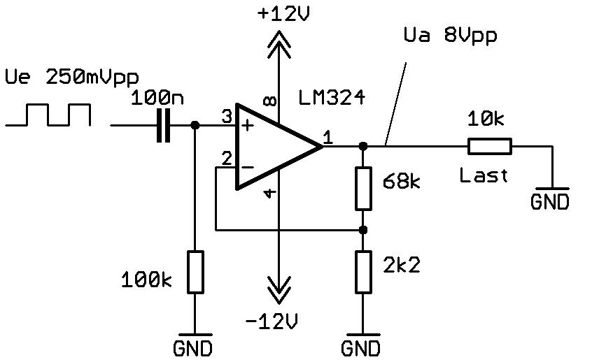

Gast #1194305
An Maike
Die Rampen sind noch vorhanden, äussern sich aber lediglich in
VERKRÜMMUNGEN die man in dem Grobbild nicht sieht.
Zoome entlang den Flanken aus und du wirst sie wiederfinden.
Bei einem invertierenden Verstärker mit RgK = 220KOhm, Riv = 68KOhm und
einem Signalpegel von 3Vss sind sie NICHT vorhanden solange nicht
begrenzt wird. Das bei Vcc/Vee = +/-6V. Beim "Anstoss" also Pegeln von
4Vss oder mehr sieht man im gekappten Grobbild des "Sinus" zunächst die
Rampen fast nicht.
Mit zunehmender Amplitude wird eine Achterbahn daraus und dann die
Rampe.
Das aber walte Hugo!

Ich habe den nichtinvertierenden Verstärker im Anhang zusammengestöp-
selt, ihn mit einem Rechtecksignal von 1kHz mit ±125mVpp gefüttert, so
dass am Ausgang das verstärkte Signal mit etwa ±4V erscheint. Als
Versorgungsspannung habe ich ±12V genommen, so dass das Ausgangssignal
nach oben und unten noch 8V Luft hat. Damit ist der Verstärker meilen-
weit von der Übersteuerung weg.
Nach deiner Überzeugung müsste jetzt die Stufe verschwunden sein, nicht
wahr?
Sie ist jedenfalls noch da und immer noch genauso breit wie in der
Schaltung von Maik¹. Das Plateau der Stufe liegt bei etwa -0,5V. Da das
andere Ende der 10kOhm-Last an 0V liegt, müsste die Stufe eigentlich
ebenfalls bei 0V liegen, da dort die Stromrichtungsumkehr stattfindet.
Die Verschiebung in den negativen Bereich lässt sich aber mit der
50µA-Stromquelle erklären, die den unteren Ausgangstransistor etwas
entlastet, so dass der Strom seine Richtung erst 50µA*10kOhm=0,5V weiter
unten wechselt. Macht man den Lastwiderstand größer oder kleiner, bewegt
sich die Stufe entsprechend nach unten bzw. oben.
Du siehst: Es passt einfach alles zusammen: Die Stufe, die Übernahme-
verzerrungen, der interne Aufbau des LM324, die Slewrate ...
... nur die Übersteuerung, die passt hier überhaupt nicht ins Puzzle.

>Diese komischen Pausen, und da hast sowohl du wie der Chris recht,
>liegen in harschen Unsymmetrien des 324 und daher hängen die Rampen weit
>oben und unterhalb der Nullinie.
ich denke, das ist falsch. Mit den Unsymmetrien hat das nix zu tun. Wie
wir ja schon herausgefunden haben, bleiben die Stufen bei dem
Ausgangspegel mal kurz stehen, der der C-Spannung entspricht. Dann ist
keine Spannung über R1, somit auch I=0. D.h., genau in dem Moment findet
die Übernahme in der IC-Endstufe statt. Da die Basen der Endstufen
einfach zusammengeschaltet sind im IC, haben wir einfach einen
Totbereich, der nach kurzer Zeit entsprechend der SlewRate überwunden
wird. Solange bleibt der Ausgang auf der Spannung stehen, auf der der C
gerade war - die Endstufe ist ja in dem Moment mal kurz stromlos - also
weitgehend konstante C-Spannung kurzzeitig.

> Dem 324 IST es völlig egal ob er an der rail übersteuert wird oder
> "übersteuert" gefüttert wird.
Was verstehst du unter "übersteuert gefüttert"? Das Eingangssignal
meiner Testschaltung liegt sehr gut innerhalb des lt. Datenblatt
zulässigen Bereichs.
> Solange der 324 nicht übersteuert, wie auch immer, sind alle Rampen
> weg und die THS ist unter 0.1%.
Dann frage ich mal so: Was muss ich in obiger Verstärkerschaltung oder
an dem Eingangssignal ändern, damit er deiner Meinung nach nicht mehr
übersteuert?
> Ab dem Moment wo du deinen input zwangsverzerrst oder den Op das
> machen lässt kommt die Rampe wie ich tausendmal hier schrieb.
Ich zwangsverzerre den Input nicht. Ich habe das Signal direkt an die
Schaltung angeschlossen und dann meine Finger weggenommen, damit die auf
keinen Fall etwas verzerren. Wenn Verzerungen entstehen, dann also im
OPV, aber darüber diskutieren wir ja gerade.
>  Schiebe deinen Sinus, egal ob zwansverstärkt oder eigengeboxt
>  vorsichtig an die Verzerrung und du siehst die Rampe von Null aus
>  wachsen. Das bei JEDER Beschaltung, jeder Frequenz (bis 100KHz) und
>  jeder Hysterese).
Den Satz habe ich jetzt überhaupt nicht verstanden. Wie soll ich den
Sinus schieben? Was ist zwangsverstärkt? Was ist eigengeboxt? Erklär mir
genauer, was ich tun soll, dan werde ich's ausprobieren.
> Eine Übernahmeverzerrung zeigt sich bei fester Gk bereits bei
> kleinsten Signalen.
Ich könnte in obigem Versuch mit dem nichtinvertierenden Verstärker die
Eingangs- und/oder Ausgangsamplitude kleiner machen, und die Stufe
bliebe immer noch in gleicher Größe bestehen. Erst bei DC würde man
logischerweise von der Stufe nichts mehr sehen.
> Zudem liegen die "Rampen" an der Nullinie und nicht unsymmetrisch
> meilenweit entfernt.
In obigem Versuch liegen sie sehr dicht an der Nulllinie. Warum sie
nicht exakt dort liegen, habe ich oben erklärt. In Maiks Schaltung
liegen sie weit weg von der Nulllinie, weil sich dort die
Übernahmepunkte mit der veränderlichen Spannung am Kondensator
verändern. Jens G. hat dir erklärt, warum.
> Nur Deppen würden einen Op kaufen der PERMANENT Übvzs "anbietet". Das
> wird dir doch einleuchten, oder?
Nein. Der LM324 wird von Leuten gekauft, die einen preisgünstigen
Vierfachoperationsverstärker suchen, der auch bei 5V oder darunter noch
ausreichend Output-Swing liefert, und die mit den Übernahmeverzerrungen
umzugehen wissen.
Aber jetzt mal etwas ganz anderes:
- Hast du die 100k- schon durch die 1M-Widerstände ersetzt?
  Nein. Dann mach aber schnell.
- Und? Wie sieht das Ergebnis aus?
  Ja, die Verzerrung ist jetzt tatsächlich weg.
- Und warum? Weil der Verstärker jetzt weniger übersteuert?
  Nein, er übersteuert immer noch so sehr wie vorher.
- Warum dann?
  Weil durch diese Dimensionierung die Übernahme des Ausgangsstroms vom
  oberen Transistor durch den unteren entfällt, da dieser ständig
  sperrt, und somit nichts übernehmen kann.
Ja, genauso ist es.

Da der Faden total zerfleddert ist wollen wir auf das PROBLEM
rückfinden.
ES GEHT UM DIE ÜBERSTEUERUNG EINES OSZILLATORS AM rail UND NICHT UM DIE
FREMDSTEUERUNG.
Daher habe ich den Versuch korrekt ausgeführt und du meinungsstützend.
DAS IST DER UNTERSCHIED MEIN LIEBLING.
Steigerung vom Sinus ohne sichtbare Rampen über zärtliche rail-Kappung
bis harte rail-Kappung.
Das ist das reale Problem und nicht dein "angepasstes".
Und hier gilt:
Bereits bei zärtlicher Anknickung verbiegt sich die Krümmung der
zunächst Achterbahnrampe immer mehr über eine Gerade mit steiler
Steigung zu einer echten Rampe praktisch ohne Steigung bei grober
Übersteuerung.
DAS ALLES MIT JEDER FREQUENZ,BESCHALTUNG, SPANNUNG oder sonstigen
Einflüssen von Göttern.
Wer es nicht glaubt: Nachbauen.
Versuch also nicht durch Seitensprünge vom eigentlichen Thema
abzulenken. Der Sinusversuch diente nur dazu diese unhaltbare
Übernahmetheorie auszuklinken. Es gibt da keine Übvzs und die THD von
0.015%, sagen wir real 0.1%, beweist das.
Hier schlau machen.
http://pdf1.alldatasheet.com/datasheet-pdf/view/22766/STMICROELECTRONICS/LM2902.html
Eine Übernahmeverzerrung ist da oder auch nicht aber nicht von
Betriebsweisen abhängig die im Limit liegen.
Zudem: Ein 311 der ebenso grässlich unsymmetrisch ist macht das alles
auch jeder symmetrische Op nicht.

Auch wenn ich mich jetzt wiederhole: Ich hatte weiter oben gezeigt und
begründet, wie man die Stufe im Signal des  Rechteckoszillators durch
entsprechende Dimensionierung der Widerstände vermeiden kann, obwohl der
OPV auch in der modifizierten Schaltung übersteuert. Du kannst also
nicht einfach die 1MOhm durch 100kOhm ersetzen.
Der Versuch mit den geänderten Widerstand zeigt:
(1) Bei Übersteuerung des OPV hängt das Auftreten der stufenförmigen
    Verzerrung von der äußeren Beschaltung ab.
Ich habe das an einem realen Aufbau nachgewiesen, und Maik unabhängig
von mir ebenso.
Jetzt kommst du und behauptest
- ohne jegliche Begründung,
- ohne auf meinen Gedankengang von weiter oben einzugehen und
- ohne die Schaltung korrekt nachgebaut zu haben,
die Modifikation sei "Blech".

Nein. Es geht um die Erklärung der Verzerrung. Die Übersteuerung
hast du ins Spiel gebracht. Um dich von deinem Irrglauben, die
Verzerrung habe etwas mit der Übersteuerung zu tun, abzubringen, habe
ich am Beispiel des nichtivertierenden Verstärkers gezeigt, dass genau
dieselbe Verzerrung auch ohne Übersteuerung des OPV entstehen kann.
Dass die Verzerrung tatsächlich ensteht, habe ich ebenfalls mit einem
praktischen Versuch überprüft.
Schaltet man bei dem nichtivertierenden Verstärker die Last nicht gegen
Masse, sondern gegen die negative (oder positive) Betriebsspannung,
verschwindet auch hier die Verzerrung.
Damit steht weiterhin fest:
(2) Bei nicht übersteuertem OPV hängt das Auftreten der stufenförmigen
    Verzerrung ebenfalls von der äußeren Beschaltung ab.
Die Folgerung aus (1) und (2): Es sind bei ein und demselben OPV (dem
LM324) folgende Kombinationen von Übersteuerung und Verzerrung möglich
und durch Versuche nachgewiesen:
    Übersteuerung     Verzerrung   Beispielschaltung zum Nachweis
1.       ja               ja       Oszillator von Maik
2.       ja              nein      Oszillator mit anderen Widerständen
3.      nein              ja       nichtinv. Verstärker Last->GND
4.      nein             nein      nichtinv. Verstärker Last->VEE
Auch wenn du das durch deine nichtexistente Fielmann-Brille anders
siehst: Die obige Tabelle sagt eindeutig aus, dass die Übersteuerung und
die stufige Verzerrung zwei völlig voneinander unabhängige Phänomene
sind.

Allein.
Zwischen 20Hz und 50KHz ist die Rampe bei 1Vss NICHT auch nur im Ansatz
erkennbar zumindest auf meinem 465B. Der mag nicht der Beste sein tut es
aber für diese Zwecke. Bei 10Vss und Vcc/Vee = +/-15V kann man ab so
30KHz eine "Achterbahnverkrümmung" genau an den Punkten erahnen wo bei
"Kappung" dann die Rampe erglänzt.
Genau im Moment der Abplattung in geringer Plateaubreite oben und und
unten fällt schlagartig die Steigung bis sie bei harter "Plattung" dann
fast Null wird.
Das alles spricht klar gegen Übvzs.
Diese sollten keine Frage der Abplattungsintensität sein.
Wie du siehst habe ich mich filigran eingearbeitet.
Exemplarstreuungen untersuchte ich nicht. Selbst bei einem
Ableitwiderstand von egal 100KOhm oder den Schwachsinns-1Mohm am
Nichtinverter geht die Frequenz drastisch hoch da der offset die
Fensterbreite schafft. Die Rampe ist dann fast am unteren Ende der
Abfallflanke angelangt

Damit du mir glaubst, habe ich extra für dich zwei Fotos geschossen:
Im linken Bild (0,1ms/div) siehst du das Eingangssignal (0,2V/div) und
das Ausgangssignal (2V/div). Während das Eingangssignal völlig glatt
ist, sind im Ausgangssignal deutlich die Übernahmeverzerrungen zu sehen.
Im rechten Bild (5µs/div) ist noch einmal vergrößert das Ausgangssignal
(0,2V/div) zu sehen. Man beachte die erstaunlich gute Übereinstimmung
mit dem ASCII-Bildchen, das ich weiter oben gepostet habe, und zwar dem
linken (a):
>     \__              \__
>     (a)               (b)
Da der LM324 eine ähnliche Ausgangsschaltung hat wie dieser
Versuchsaufbau, dürfte jetzt jedem (insbesondere auch dir) endgültig
klar sein, woher die Verzerrungen in Maiks Oszillator herrühren.

Mach folgenden Versuch.
Koppel deinen 324 als Sinusverstäker invertierend an den Oszi und
steuere aus.
Du wirst bei 180KOhm/18KOhm einen herzallerliebsten Sinus sehen der
KEINEN Klirr aufweist.
Nun schau genau hin was passiert sowie die Sinusamplituden rail to rail
anstossen.
Beim ersten "Anstossen" oben und unten pass genau auf was sich an der
Sinusflanke oberhalb und unterhalb der Nullinie tut.
An der Stelle, wo später die Rampe entstehen wird, entsteht zunächst
eine nur geringfügig verkrümmte S-Kurve die immer stärker wird je mehr
du übersteuerst.
Wird dann der Sinus zum Trapez oder gar Rechteck hast du deine Rampen
exakt wie im Problem.

Ja, und bei Maiks LM324 sind es 2,5µs. Das liegt doch in der gleichen
Größenordnung. Der kleine Unterschied lässt sich dadurch erklären, dass
der LM324 etwas langsamer als der 741 ist. Was ist also das Ergebnis der
Untersuchung?
- Der 741 mit zusätzlicher Gegentaktendstufe ohne Vorspannungsdioden hat
  Übernahmeverzerrungen, bei denen die Stufe etwa 2µs lang ist (das hast
  du ja selbst geschrieben).
- Der LM324 hat bereits eine Gegentaktendstufe ohne Vorspannungsdioden
  eingebaut (das siehst du im Datenblatt).
- Damit ist es ganz natürlich, dass auch der LM324 diese Übernahme-
  verzerrungen hat.
- Da die Stufen in beiden Fällen slew-rate-bereinigt gleich lang sind,
  können weitere Ursachen für die Verzerrung ausgeschlossen werden.
- Die von Maik beobachtenen Verzerrungen sind also Übernahmeverzerrun-
  gen, nicht mehr und nicht weniger. Und nur darum geht es in diesem
  Thread.

> Bei 15Vs und 100Ohm sind das aber 150mA und dein Liebling ist schon
> lange am Ende seiner Kraft. Wer eben nicht weiter denkt misst Mist.
Nur zu deiner Information: Der Ausgangssignal hat, wie du es gewünscht
hast, 10Vss. Die Amplitude ist damit 5V. 5V an 100Ohm ergibt nach Herrn
Ohm 50mA. Das kann der BC547/557 locker.
---Du scheinst nicht mal des ohmschen Gesetzes mächtig und Lesen ist
auch nicht deine Stärke.
Ich ging von Vollausteuerung bei Vcc/Vee = 15V aus und das sind 150mA
Spitzenstrom.
Du hast permanent keine Ahnung.
Wenn der BC bei 2mA ein Hfe von 125 hat dann hat er bei 15V oder auch
10V/100Ohm keine 20 mehr.
Geht das in deinen Kopf?
Wenn du es mit den 10000€ aber wirklich ernst meinst, besorge ich mir
einen 2N3904/3906 und poste das Ergebnis noch einmal. Du wirst praktisch
keinen Unterschied erkennen, da beides Siliziumtransistoren sind und der
Stromverstärkungsfaktor bei 50mA Ausgangsstrom keine Rolle spielt.
> Mit 3904/3906 und 100Ohm beträgt die Üb oohne Gegenkopplung 20usec
> Breite knallhart auf der Nullinie und mit Gegenkopplung unter 2usec.
Untersuchung?
  verzerrungen hat.
  Thread.

Hier ging es doch nur um die Ursache der Stufen in den Flanken, was wir
(nicht Du) hinreichend nachvollziehbar erklärt haben, und praktisch
belegt haben. Ob der Klirrfaktor dabei 0,000....% ist, oder 10, ist
eigentlich egal - die Stufe ist da - auch mit GK - und gut. Das
billigste Oszi kann das anzeigen, ohne gute Augen zu haben (die
betrachtende Person).

Ah, jetzt kommen wir der Sache endlich näher. Das hast du völlig richtig
erkannt: Die Kennlinien der Push-Pull-Transistoren passen nicht
zusammen.
Und warum nicht? Weil die Kennlinie des Push-Transistors schon zu Ende
(bzw. bei null) ist, bevor die Kennlinie des Pull-Transistors beginnt.
In der Lücke zwischen beiden Kennlinien ist Niemandsland, weil dort
beide Transistoren sperren. Und um diese Lücke zu durchlaufen, benötigt
der OPV ein paar µs, in der deswegen im zeitlichen Ausgangsspannungs-
verlauf die Stufe entsteht.

Exe schrieb:
> Mir ging es um den Nachweis dass geschickte, harte Gk jede Üb killt.
Ja, aber die Gegenkopplung alleine reicht eben nicht aus:
Entweder man vermeidet Spannungssprünge in der Ansteuerung der
Endtransistoren, indem man einen gewissen Ruhestrom einstellt, oder man
sorgt dafür, dass diese Spannungssprünge sehr schnell überwunden werden.
Das kann bspw. so geschehen, wie in deiner letzten Schaltung, wo
zwischen dem langsamen OPV und den Endtransistoren die beiden
Zusatztransistoren sozusagen als "Beschleuniger" liegen.
Beachtet man dies nicht, entstehen eben die hässlichen Stufen im
Ausgangssignal. Und die Entwickler des LM324 haben dies — bewusst oder
unbewusst, das weiß ich nicht — nicht beachtet.
> Solange da hinten nicht zu viel Strom gezogen wird und der Bursche von
> 100000 auf 10 gepresst wird sind alle Übs weg
Jein. Nicht, wenn man keine zusätzlichen Maßnahmen zur Verschiebung des
Übernahmepunkts in einen Bereich oberhalb oder unterhalb des genutzten
Ausgangsspannungsbereichs ergreift.
> Seltsam sind nur folgende Dinge
> 1. Die Pulsantworten des Datenblatts sind absolut sauber auch bei
> Rechteck. Dies aber bei "unsymmetrischem non-split-load" was wohl der
> Grund sein dürfte
Das ist nicht seltsam. Leider ist die zugehörige Testschaltung nicht
abgebildet. Aber ich nehme an, dass der OPV — wie bei den anderen
Schaltungen auch — mit Single-Supply betrieben wird und die Last gegen
GND, d.h. VEE geschaltet ist. Dann liegt der Übernahmepunkt am unteren
Ende der Versorgungsspannung, wo er nicht mehr in Erscheinung tritt.
> 4. Die Rampe rückt bei "geeigneter" Dimensionierung und +/-15V Vcc/Vee
> an unglaubliche +/-14,5V heran.
Auch das ist nicht seltsam. Mit einem geeigneten Pullup- oder
Pulldown-Widerstand kann man den Übernahmepunkt und damit die Rampe auf
eine beliebige Höhe zwischen VEE und VCC ziehen.
Falls das aus den bisherigen Beiträgen noch nicht klar geworden sein
sollte: Der Übernahmepunkt liegt immer dort, wo der Ausgangsstrom (nicht
die Ausgangsspannung!) das Vorzeichen wechselt. Mit dem Pullup/Pulldown-
Widerstand wird ein zusätzlicher Stromfluss erzeugt, so dass der
Nullpunkt des Gesamtausgangsstroms verschoben wird.
Diese Verschiebung des Übernahmepunkts ist übrigens auch der Grund,
warum in den Beispielschaltungen im Datenblatt des LM2902, nach denen
ich dich weiter oben gefragt habe, der 6,2kOhm-Widerstand vom Ausgang
nach GND geschaltet ist. Das hat nichts (oder nur sehr wenig) mit der
kapazitiven Last zu tun, die aus dem Auskoppelkondensator Co und dem
Lastwiderstand RL gebildet wird. Der Auskoppelkondensator wird nämlich
normalerweise immer so groß gewählt, dass der Phasenwinkel zwischen
Ausgangsspannung und -strom auch am unteren Ende Audiofrequenzbereichs
kaum von 0° abweicht, so dass der OPV von der Kapazität praktisch nichts
mitbekommt.
Nur durch den Trick, den Übernahmepunkt mit dem Pulldown-Widerstand nach
unten "wegzuschieben", ist es überhaupt möglich, auf die erstaunlich
gute THD von 0,015% zu kommen. Lässt man in den Schaltung auf S. 7 den
Widerstand weg, hüpft die Rampe von 0V (wo sie nicht stört) auf die Höhe
des Arbeitspunkts, der eingangs- wie ausgangsseitig bei VCC/2 liegt. Und
dort stört sie sehr wohl und macht mit ziemlicher Sicherheit auch den
THD-Wert kaputt.

Gast #1198233
Raytheon als Hersteller sagt: (65-1054A)
PRODUCT SPECIFICATIONS
LM124/224/324/2902
Single-Supply Quad Operational Amplifiers
Description
Each of the devices in this series consists of four independent
high-gain operational amplifiers that are designed for single
power-supply operation. Operation from split power supplies is also
possible and the low power supply drain is independent of the magnitude
of the power supply voltage.
Used with a dual supply, the circuit will operate over a wide range of
supply voltages. However, a large amount of crossover distortion may
occur with loads to ground. An external current-sinking resistor to -VS
will reduce crossover distortion. There is no crossover distortion
problem in single-supply operation if the load is direct-coupled to
ground.
Der LM324 ist also für eine asymetrische Spannungsversorgung mit Last
gegen GND ausgelegt und für die eingesetzte Schaltung nicht geeignet.
Es gibt nur wenige Hersteller die den LM324 direkt als single power
supply beschreiben.
Gruß Andreas

Gast #1198348
eaehavelich schrieb
""Used with a dual supply, the circuit will operate over a wide range of
occur with loads to ground.""
Dieser Fall ist ohne jede Bedeutung da diese angeblichen
crossover-distortions des eigentlichen Problems gar keine sind.
Auch gänzlich ohne Last d.h. Rl = unendlich und RGk grösser 100KOhm
tritt die Rampe deutlich sichtbar auf.
Zudem werden die echten crossover-distortions durch eine Gegenkopplung
bis etwa 1:100 praktisch gänzlich eliminiert.
Kann jeder leicht nachrüfen.
Das bringt also überhaupt nichts.
Belastet man den Ausgang mit einem Rl deutlich unter 2KOhm,, zB 470Ohm,
dann treten echte crossovers auf und zwar dort wo sie hingehören,
nämlich nahe der Nullinie. Das muss so sein.

Gast #1198378
Um es mal einfach auszudrücken: wenn ein Bauteil für etwas benutzt wird
wofür es nicht gedacht ist, dann passieren merkwürdige Sachen.
Der LM324 ist für eine Speisespannung von 3 bis 32 Volt vorgesehen.
Der LM324 ist kein 4-fach 741.
Elektor beschreibt ihn in der Sammelkarte zum Heft 3/1987: ... eignet
sich speziell zum zur asymetrischen Spannungsversorgung ...
@Maik
Du schreibst "Wirklichen Sinn hat die Schaltung übrigens nicht, mir ist
klar, dass man sowas mit µC etc auch realisieren kann, es geht hier um
die "Erfahrung"."
NEIN, diese Schaltung kannst Du nicht mit einem µC realisieren. Welcher
µC kann diese Ausgangsspannungen liefern, welchen µC kannst Du auch in
20 Jahren noch kaufen und diese Schaltung in einer Minute auf dem
Steckbrett aufbauen?
Andreas
Persönliche Seite #1198409
eaehavelich wrote:
> @Maik
> die "Erfahrung"."
> Andreas
Dann nehm' ich halt einen NE555 (natürlich in der CMOS Version...) und
habe meinen Rechteckgenerator. Daher das "µC *etc*".
Diese Schaltung ist übrigens (ja, ich weiß, ich lüfte das Geheimnis erst
spät, aber immerhin) aus einem alten Kosmos Experimentierkasten (ja,
basht mich alle zu Tode) und dieser Rechteckgenerator ist eine Vorstufe
für einen "Sinus"-Generator. In der lustigen Sinusstufe mit 2
antiparallelen Dioden in der Rückkopplung treten auch noch Probleme auf.
Aber ich gehe langsam davon aus, dass der LM324 einfach fehl am Platze
ist und die Leute, die diese Schaltung entwickelt haben, einfach mit
vielen Kompromissen arbeiten mussten.

Da du anscheinend zu faul bist, eine primitive Schaltung aufzubauen und
daran eine einfache Messung durchzuführen, und du offensichtlich nicht
einmal im Ansatz den Unterschied zwischen Übernahme- und Übersteuerungs-
verzerrungen kennst, werde ich dir diesen jetzt anhand eines praktischen
Versuchs erklären:
Ich habe mit dem LM324 einen invertierenden Verstärker mit dem
Verstärkungsfaktor -10 aufgebaut. Der Schaltplan liegt im Anhang. Die
Versorgungsspannung ist ±15V. Am Ausgang hängt eine rein ohmsche Last
von 10kOhm.
Ist daran irgendetwas falsch? Bist du von einer anderen Schaltung
ausgegangen? Dann sage mir, was ich an der Schaltung ändern soll.
Die Schaltung ist ok.
ja [ ]  nein [ ]  Änderungswünsche: _______________________________
Am Eingang des Verstärkers auf der linken Seite wird ein Sinussignal mit
1kHz eingespeist, dessen Amplitude einstellbar ist. Am Ausgang des OPV
(Pin 1) wird ein Oszilloskop angeschlossen, um das verstärkte Signal zu
messen. Bei einem idealen Verstärker würde man hier ein unverzerrtes
Sinussignal erwarten.
Ist daran irgendetwas falsch? Lege ich das Eingangssignal an der
falschen Stelle an, oder messe ich das Ausgangssignal an der falschen
Stelle? Dann sage mir, was ich anders machen soll.
Der Messaufbau ist ok.
Jetzt wird das Ganze eingeschaltet und das sinusförmige Eingangssignal
schrittweise von ±0,5V bis etwas über ±1,6V erhöht.
Ist daran irgendetwas falsch? Dann sage mir, was ich anders machen soll.
Die Versuchsdurchführung ist ok.
Im nächsten Beitrag geht's weiter ...
Gast #1198698
Im Anhang siehst du das Ausgangssignal, wie es vom Oszilloskop
dargestellt wird (0,1ms/div, 5V/div):
                                  theoretisches
                Eingangssignal    Ausgangssignal
Oben  links         ±0,5V              ± 5V
Oben  rechts        ±1,0V              ±10V
Unten links         ±1,4V              ±14V
Unten rechts        ±1,6V              ±16V
Bei allen vier Messungen siehst du gleichartige stufenförmige
Verzerrungen (gelb markiert). Ich nenne sie "Verzerrungen vom Typ A".
Sie treten selbst dann auf, wenn der Spitzenwert der Ausgangsspannung
10V unterhalb der Versorgungsspannung liegt.
Bei ±1,4V Eingangsspannung würde ein idealer Verstärker am Ausgang ±14V
liefern. Im Versuch wird das Signal aber schon bei etwa 13V
abgeschnitten (rot markiert). Diese Verzerrungen sehen deutlich anders
aus als die oben beschriebenen Typ-A-Verzerrungen. Ich nenne sie
deswegen "Verzerrungen vom Typ B".
Wenn die Eingangsspannung weiter auf ±1,6V erhöht wird, wird der Sinus
auch im negativen Bereich beschnitten, nämlich auf etwa -14,8V. Da diese
Verzerrungen ähnlich aussehen wie die vorgenannten, nenne ich sie
ebenfalls "Verzerrungen vom Typ B".
Habe ich vielleicht das Oszi falsch bedient oder falsch abgelesen? Oder
ist das Oszi oder die Kamera defekt? Oder sind meine Messungen gar
getürkt, wie von dir immer wieder gemutmaßt? Wenn du dieser Meinung
bist, dann präsentiere bitte deine eigenen Messeregebnisse.
Die Ablesung der Messergebnisse ist ok.
ja [ ]  nein [ ]  Deine Messergebnisse: ___________________________
                                             (Platz für Bilder)
Da die Verzerrungen vom Typ A und Typ B deutlich unterschiedlich
aussehen, gehe ich davon aus, dass sie auch unterschiedliche Ursachen
haben. Meine Interpretation hierfür:
Typ A (gelb): Das sind die im Datenblatt von Raytheon beschriebenen
Übernahmeverzerrungen (crossover distotions), die an der Stelle
entstehen, wo der NPN-Darlington und der PNP-Transistor der Ausgangs-
stufe kurzzeitig beide sperren.
Typ B (rot): Das sind die Übersteuerungsverzerrungen, die durch die
Aussteuerungsgrenzen der Ausgangsschaltung entstehen. Da der LM324 als
Single-Supply-OPV naturgemäß einen asymmetrischen Ausgang hat, liegen
diese Grenzen betragsmäßig an unterschiedlichen Pegeln.
Bist du der Meinung, dass diese naheliegende Interpretation falsch ist?
Dann liefere eine bessere, aber belege sie bitte mit nachprüfbaren
Fakten.
