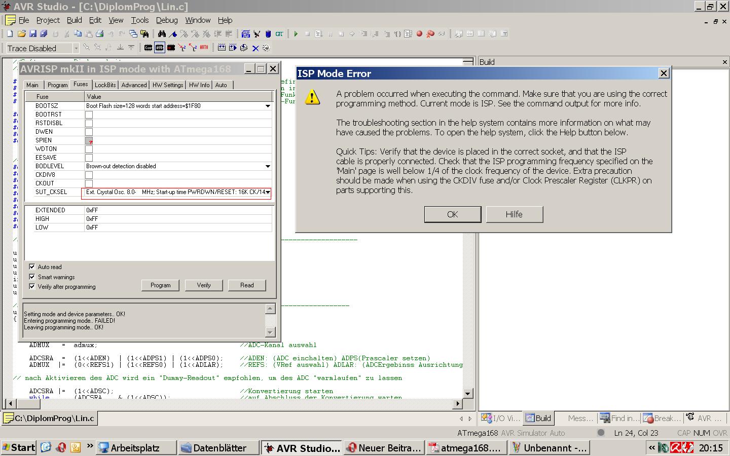

Hallo alle.
Ich benutzte einen atmega168 und das avrstudio zum programmieren.
Zum flashen verwende ich den isp mk2.
Ich habe einen externen Quarz (8MHZ) eingebaut und im Studio den
entsprechenden Eintrag aus gewählt (siehe anhang).
Seitdem kann ich nichts mehr ein- bzw auslesen.
was kann ich machen?

von Amir B. (sticky)
ups hier der anhang

Amir B-a wrote:
> ups hier der anhang
Der zeigt aber nur den Kommunikationsfehler, damit ist absolut nicht
klar, welche Fuses du nun eigentlich programmiert hattest.
dann sieh mal genauer hin. Links von der Fehlermeldung sind die Fuses zu
sehen
> sehen
Nein, da steht 3 x 0xFF, weil er nicht kommunizieren wollte.  Damit
ist die textuelle Übersetzung dieser Werte natürlich völliger Humbug.
Ich kann mich nicht an die Werte erinnern. Habe aber die Fuses so wie im
Anhang zu sehen eingestellt, ausser dass SPIEN auch ein häckschen hatte.

Amir B-a wrote:
> Welcher Eintrag wäre denn korrekt wenn ich den Mega168 mit einem
> externen 8MHz Quarz antreiben will.
low fuse = 0xED oder 0xEF.
> Und noch mal zu meiner Frage oben: der Mega ist doch nun per Fuse auf
> extern 8Mhz Crystall eingestellt. Komm ich mit einem externen Taktgeber
> von 1Mhz sicher ran?
Ja, wobei dein ISP-Takt dann kleiner als 250 kHz sein muss.
