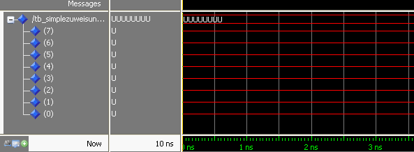

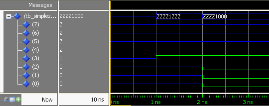

von Gast (Gast)
Frage:
   http://www.ht-lab.com/question.jpg
Antwort:
   http://www.ht-lab.com/answer.jpg
und wer's nicht glaubt, kann es selber ausprobieren !
(so ist VHDL spezifiziert)
Gut, ausprobiert und: Richtig, der Simulator sagt das.
Aber die Synthese (also die reale Welt, die harte Hardware) setzt ganz
einfach alles undefinierte auf '0' und nur das Bit 3 auf '1'.
Ergebnis nach der Synthese also: 00001000     :-o

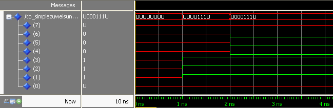

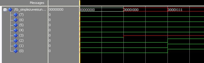

Antwort:
beides mal das selbe
Simulation UUUU1000
Synthese   00001000
Nachtrag:
Der Synthesizer schert sich dabei auch nicht, wenn ich in der Quizfrage
den Datentyp std_ulogic verwende (wohl aber der Simulator).

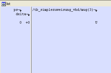

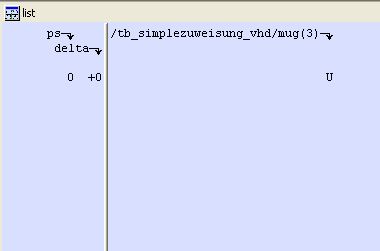

zur Quizfrage :
Warum geht sig(3) wieder auf 'U' zurück oder wurde die Zuweisung nicht
ausgeführt?

An dem Quiz-Screenshot siehst du, das der Simulator Modelsim ist. Mit
genau dem selben Code erhalte ich für std_logic genau wie im Bild
"UUUUU000". Der Synthesizer macht "00001000" daraus (und weißt darauf
hin, dass den Bits 7..4 nichts zugewiesen wird, und die deshalb auf '0'
gelegt werden).
Mit std_ulogic sagt der Simulator, er könne das Bit 3 nicht auflösen und
bricht die Simulation ab. Die Synthese macht allerdings ohne weitere
Meldungen/Warnungen/Info genau das gleiche wie bei std_logic.

Genau das tut der Simulator offenbar nicht.
Wie ich weiter oben schon untersucht habe, geht die Zuweisung des Bit 3
nur beim Originalcode der Quizfrage so eigenartig schief:
   process (sig) begin
     for i in 0 to 2 loop
       sig(i) <= '0';
     end loop;
   end process;
   sig(3) <= '1';
Ergebnis: UUUUU000
Dieser Effekt tritt nur bei der Simulation der partiellen Zuweisung mit
der For-Schleife auf. Mit anderen Zuweisungsarten klappt das besser, wie
bereits im Beitrag "Re: verschiedene Teile von std_Ulogic_vector aus mehreren Processen zuweisen"
beschrieben.
> Ich verstehe allerdings immer noch nicht welchen Einfluss std_logic <>
> std_ulogic auf die Quizfrage haben soll.
std_logic:  Verhalten wie in der Quizfrage beschrieben
            Ergebnis UUUUU000
std_ulogic: Simulation bricht ab mit der Meldung
** Failure: (vsim-3344) Signal 'sig' has multiple drivers but is not a resolved signal.
Eine Antwort war ich noch schuldig:
>> Ich denke die Zuweisung für sig(3) wird an 0 ps delta 0 und der Prozess
>> an 0 ps delta 1 ausgeführt. Sehe ich das richtig?
Nein, dem sig(3) wird mit dem Quizcode sofort 'U' zugewiesen, und es
ändert sich nicht mehr. Es sieht fast so aus, also ob die zuweisung
ausserhalb des Prozesses nie ausgeführt wird: sig(3) wird niemals '1'
(siehe Bild).
Da hilft es auch nichts, wenn ich schreibe
   sig(3) <= '1' after 1 ns;
von Erik (Gast)
> (siehe Bild).
Danke für Deine Mühe. Verstehen kann ich das trotzdem nicht. Solche
Zuweisungen, wie die auf sig(3), hab ich oft in meinem Code (auch auf
Teile von std_ulogic_vector wo andere Teile ganz normal aus Prozessen
bedient werden) und die arbeiten immer korrekt.
Wenn die Zuweisung auf sig(3) nicht ausgeführt wird warum wird dann der
Process ausgeführt? Wenn sich in sig nie etwas ändert dürfte der Process
IMHO auch nie anspringen.
> Da hilft es auch nichts, wenn ich schreibe ....
Seeehr merkwürdig das Ganze!
Ich bleibe bei der Meinung das die Sensitivlist ungeschickt ist.
Grüße
Erik

Es wird noch merkwürdiger. Was kommt hier raus (mit Initialisierung):
signal sig : std_logic_vector(7 downto 0) := (others=>'0');
begin
   process (sig) begin
       sig(i) <= '1' after 2 ns;
     end loop;
   end process;
   mug    <= sig;
end Behavioral;
Ergebnis: siehe Schreenshot  :-/
von Erik (Gast)
> Es hilft aber auch nicht, wenn ich in der Sensitivity-List des Prozesses
> genau sig(2 downto 0) angebe.
Dann dürfte der Prozess gar nicht mehr ausgeführt werden da sich in
sig(2 downto 0) ja ohne den Prozess selber nichts ändert.
Leider fehlt in Deinem Bild die Zeitleiste und der Signalname ist
unvollständig, ich vermute mal pro grauer vertikaler Linie sind 0,5 ns
und das das dargestellte Signal irgendwo außerhalb der Entity
abgegriffen wird.
Das sig(3) zum Zeitpunkt 1 ns von '0' nach 'X', und nicht nach '1',
wechselt könnte ich mir damit erklären das die Initialisierung als
zusätzlicher Treiber angesehen wird und damit '0' gegen '1' zu 'X' wird.
Warum das nicht auch mit sig(2 downto 0) passiert kann ich mir
allerdings nicht erklären.
Vielleicht wirkt eine Zuweisung aus einem Prozess mehr. ;-)
Das sig(2 downto 0) bereits zum Zeitpunkt 2 ns wechselt, und nicht erst
zum Zeitpunkt 3 ns, deutet darauf hin das der Prozess sofort nach Start
der Simulation ausgeführt wird und nicht erst wenn sich sig(3) ändert.
Dieses Verhalten ist meiner Meinung nach nicht Spezifikationskonform
oder wirkt die Initialisierung als Event?
Ich vermute mal aus der Synthese kommt "00001111".
Jedenfalls könnte dieses Szenario, teilweise Zuweisung auf einen
std_ulogic_vector mit Loop, das sein was meinem speziellem jemand
Probleme (zumindest mit der Simulation) bereitet hat. Quasi eine
Unzulänglichkeit des Simulators (Vectoren immer als ganzes zu
betrachten) welche durch ein zusätzliches Feature eines bestimmten
Datentypes ohne U (Resolverfunktion) ausgeglichen wurde.
Sowas muss ich mal bei mir in ein Projekt einbauen um zu prüfen ob da
wirklich ein Problem mit std_ulogic_vector und teilweisen Loops
existiert.
Grüße
Erik

Treiber. Der Prozess-Treiber für 0..2 treibt diese "Drähte" auf 0. Der
Prozess-Treiber für 4+ verhält sich still, deshalb verbleibt das 'U'
dort.
Bei Element 3 treibt der Prozess ein 'U', die Concurrent-Zuweisung
treibt '1'. Fall std_logic: Laut Resolution-Funktion ist 'U' stärker als
jeder andere Wert, soll heißen: Solange auch nur ein einziger Treiber
auf einer Leitung noch 'U' treibt, bleibt diese auf 'U'. Fall
std_ulogic: Mehrere Treiber führen zum Fehler.
Ich hoffe, das ist jetzt etwas klarer geworden. Die Zuweisung wird
ausgeführt, sogar "dauerhaft" und "concurrent", ist aber schwächer als
das vom Prozess getriebene 'U' - ganz analog dazu, dass ein 'H' (z.B.
pull-up) schwächer ist als '0'.

architecture Behavioral of SimpleZuweisung is
signal sig : std_logic_vector(7 downto 0);
begin
   process (sig) begin
       sig(i) <= '0';
     end loop;
   end process;
   sig(3) <= '1';
end Behavioral;
Antwort: Simulation UUUUU000
Wenn ich aber einen Bereich angebe schlägt die for-Falle nicht zu? Kann
hier der Simulator feststellen, dass nur sig(2..0) manipuliert werden.
Gibt es deshalb keinen Konflikt und auch sig(3) wird (wie erwartet)
korrekt zugewiesen?
begin
   process (sig) begin
     sig(2 downto 0) <= "000";
   end process;
   sig(3) <= '1';
end Behavioral;
Antwort: Simulation UUUU1000
> Dieses Verhalten ist standardisiert.
Was mich jetzt allerdings ein wenig nachdenklich macht, ist, dass sich
die Synthese so überhaupt nicht um dieses schräge Standard-Verhalten
schert :-/

> Der Prozess-Treiber für 4+ verhält sich still,
Und warum verhält er sich nicht auch für sig(3) still?
Warum? Verlangt das der VHDL-Standard?
> Solange auch nur ein einziger Treiber auf einer Leitung
In dem Screenshot von Lothar Miller (20.04.2009 14:18) sieht man aber
ein 'X' bei sig(3)! Da kann IMHO niemand ein 'U' treiben. Oder ein
Bug/Feature von ModelSim?
Wenn der VHDL-Standard das wirklich so will dann verstehe ich ihn jetzt
noch weniger als vorher. Ist Verilog in dieser Hinsicht besser?
> ein 'X' bei sig(3)!
Das war allerdings auch mit Initialisierung / :=(others=>'0') /.
Eine 0 (aus der Initialisierung) und eine 1 (nach 1 ns) gibt dann als
klassischen Treiberkonflikt das X.
von Erik (Gast)
> Das war allerdings auch mit Initialisierung / :=(others=>'0') /. ....
Meinst Du das ernst? Ist die Initialisierung wirklich ein Treiber?
Als ich das vorgestern Nachmittag vorschlug hatte ich das nicht wirklich
ernst gemeint. Außerdem bleibt dann die Frage warum das nicht auch bei
sig(2 downto 0) passiert.
Also langsam verstehe ich immer weniger.  :-(
Grüße
Erik
von Morin (Gast)
Da ist mir wohl ein Fehler unterlaufen (ich habe diese ganze Sache
hiermit selbst erst gelernt)... nach meinem Verständnis sendet der
Prozess-Treiber auch auf 4+ ein 'U'... da hab ich einfach Mist
geschrieben.
Ja. Und er verlangt es auch für 4+, wie gesagt das war ein Irrtum. Der
Standard sagt (soweit ich die Sache verstehe): For-Schleife kann in der
frühen Phase nicht analysiert werden -> der Prozess treibt den ganzen
Vektor. Zur Laufzeit entscheidet sich dann, welche Werte er treibt: '0'
für 0..2, 'U' für 3+.
Ich denke auch, dass da niemand ein 'U' treiben kann, da wie gesagt 'U'
stärker ist als alle anderen Werte und diese überschreiben würde.
Ansonsten hat Lothar ja schon geantwortet.
Nicht die Initialisierung selber, sondern der Initialisierungswert
zusammen mit der for-Schleife im Prozess. In diesem Prozess wird der
Initialisierungswert getrieben, solange, bis (bei meinem Code nach 2ns)
einzelne Signale umgeschaltet werden.
Somit nimmt dieser Prozess jetzt kein 'U' als Voreinstellung für den
Vektor, sondern den Initialisierungswert "00000000".
Mit 'Z' als Initialisierungswert kann der std_logic aufgelöst werden
(siehe Screenshot):
entity SimpleZuweisung is
    Port ( mug : out  std_logic_vector (7 downto 0));
end SimpleZuweisung;
signal sig : std_logic_vector(7 downto 0) := (others=>'Z');
begin
   process (sig) begin
       sig(i) <= '0' after 2 ns;
     end loop;
   end process;
   mug    <= sig;
end Behavioral;

entschuldigt bitte das ich da noch mal drauf rum reite aber ich verstehe
nicht warum das Problem mit dem 'X' auf sig(3) nicht auch auf sig(2
downto 0) auftritt (auf dem Screenshot von Lothar Miller vom 20.04.2009
14:18).
Ich habe alle meine letzten Projekte komplett mit std_Ulogc gemacht und
dort auch oft Signal-Initialisierung verwendet. Da sind nie Probleme im
ModelSim aufgetreten. Ich hab extra nachgesehen und festgestellt das ich
auch auf Teile von einem std_Ulogic_vector mit einer for-Schleife
zuweise und der Rest des Vectors in mehreren anderen Prozessen (manchmal
mit weiteren for-Schleifen) bzw. normalen Zuweisungen gemacht wird.
Auch wenn ich mich an die Zeiten zurückerinnere wo ich auch im FPGA noch
std_logic verwendet hatte gab es keine derartigen Probleme.
Im übrigen verstehe ich nicht welchen Sinn eine Initialisierung mit 'Z'
macht. Ich denke nicht das es FPGAs/ASICs gibt die ihre internen Signale
mit 'Z' vorbelegen können. Daher gibt es bestimmt viele Leute die ihre
Signale mit '0' oder '1' initialisieren und bei den meisten wird es kaum
solche Probleme geben. Ich denke Lothars Bild hat eine andere Ursache.
Ich weis nur leider nicht welche.
> For-Schleife kann in der frühen Phase nicht analysiert werden
>  -> der Prozess treibt den ganzen Vektor.
Verstanden. Ein klassisches Problem.
> '0' für 0..2,
ACK
> 'U' für 3+.
Das verstehe ich nicht. Warum tut der Prozess das? Wie ist damit das 'X'
in Lothars Bild zu erklären? 'U' ist doch stärker als alles andere.
Was tut er für sig(7 downto 4)?
Auf Lothars heutigem Bild (Danke übrigens für Deine Mühen) passiert
sowas offenbar nicht. Warum?
signal sig : std_logic_vector(7 downto 0) := (others=>'U');
begin
   process (sig) begin
     end loop;
   end process;
   process (sig) begin
     for i in 3 to 3 loop
       sig(i) <= '1' after 1 ns;
     end loop;
   end process;
   mug <= sig;
end Behavioral;
Ergebnis (Screenshot):
0ns = "UUUUUUUU"
1ns = "UUUUUUUU"
2ns = "UUUUUUUU"
Mit std_ulogic Vektoren ergibt sich im Simulator der Fehler:
Wenn Du noch ein klein wenig Zeit übrig hast, dann Probier es mal Bitte
mit 'alias'. Ein Alias fürs Low-Nibble und das in einem Prozess mit Loop
0 to 3 zuweisen und ein weiteres Alias fürs High-Nibble und in einem
anderen Prozess mit Loop 4 to 7 zuweisen. Ich glaube das geht auch mit
Ulogic.
Grüße
Erik
> Ich glaube das geht auch mit Ulogic.
Klappt mit und ohne u korrekt und wie erwartet (Screenshot).

Obwohl ich immer noch nicht verstehe warum dann für sig(3) ein 'X' und
kein 'U' kommt.
Schönen Sonntag noch!
Erik
von nixda (Gast)
servus,
das X auf sig(3) kommt dadurch, dass der treiber des processes mit dem
default wert des signals initialisiert wurde (others=>'0'). damit treibt
der process mit den treibern auf sig ein 0000000, spaeter dann 00000111.
mit den treiber des zweiten assignments fuehrt dies mit '0'+'1' auf ein
'X' bei sig(3).
