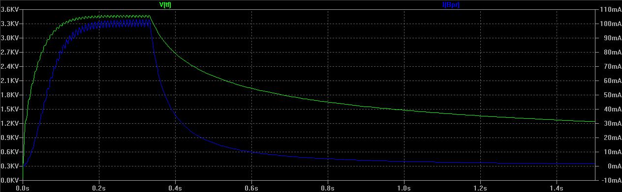

Mahlzeit,
ich möchte mit LEDs das Ein- und Ausschaltverhalten von
(Halogen-)Glühbirnen nachbilden. Das ganze soll ein Landescheinwerfer an
einem Modellflugzeug werden, der eben nicht LED-typisch knallhart ein-
und ausgeschaltet wird.
Die Kennlinien aus dem Artikel über das LED-Fading habe ich bereits
ausprobiert, allerdings gibt das eben genau den dort gewünschten
linearen Verlauf. Glühlampen-typisch ist das nicht.
Hat vielleicht jemand von Euch eine besser passende Kennlinie für mein
Vorhaben?
Gruß,
Peter

von Alexander S. (esko) Benutzerseite
Hier eine Standard Glühbirne 120W 60Hz:
grün = Temperatur             1V    = 1Kelvin
blau = abgestrahlte Leistung  100mA = volle Leistung

von Peter B. (pbuenger)
@Alexander:
Das ist eine wunderschöne Kurve, genau sowas habe ich gesucht, man sieht
ja sogar die Netzfrequenz! Hast Du möglicherweise auch eine
Ausschaltkurve?
Gruß,
Peter
Klaro, kein Problem
Daten wie im Beitrag "Re: Glühbirnen mit LEDs simulieren"
Wie man sieht kann man sich noch ziemlich lange die Finger an einer
Lampe verbrennen.
Danke für die Kurven, ich werde damit mal ein bisschen rumspielen.
Gruß,
Peter
So, mit den Kurven von Alexander sieht das ganze schon sehr echt aus.
Ein einziger Wehrmutstropfen bleibt: Der Sprung von 1/256 Einschaltdauer
zu "PWM ganz aus" ist leider deutlich sichtbar. Offenbar leuchten die
LEDs auch noch mit extrem wenig Strom, immerhin bedeutet das ja 1/256
von 500mA, also etwa 2mA. Naja, für meine Zwecke sollte es jetzt erstmal
reichen.
