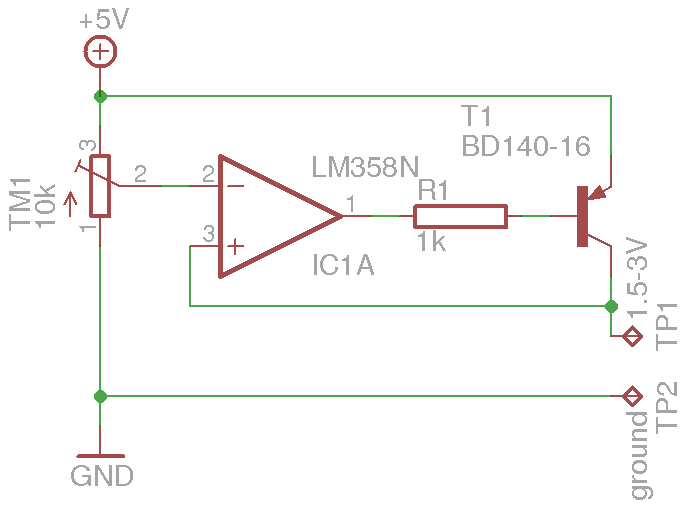

hallo, ist zwar schon ein recht alter thread aber fuer mich ist er erst jetzt aktuell. ich suche genau so eine loesung, wie der TO und habe unbedarfter weise versucht, die schaltung, die von alex vorgeschlagen wurde, nach zu bauen. leider hatte ich keinen erfolg. im anhang seht ihr, wie ich die schaltung nachgebaut habe (etwas andere bauteile, sonst aber recht 1:1). soll ich hierfuer einen eigenen thread aufmachen oder kann ich das hier nochmal reaktivieren? gruesse, meep

Oh Gott! 1) Der Thread ist 6 Jahre alt, das macht man heute mit kompakten Schaltreglern. 2) Der LM358 ist nicht so wirklich geeignet, der Output Swing geht nicht bis an Vcc, sodass ohne Last die Ausgangsspannung ansteigt. 3) Der 1k Basiswiderstand ist selbst mit der garantierten Mindestverstärkung von 100 des BD140-16 knapp bemessen. Wie viel Strom soll denn heraus kommen? 4) Stabilitätsbetrachtungen mal außen vor...
Tcf K. schrieb: > Oh Gott! > 1) Der Thread ist 6 Jahre alt, das macht man heute mit kompakten > Schaltreglern. > 2) Der LM358 ist nicht so wirklich geeignet, der Output Swing geht nicht > bis an Vcc, sodass ohne Last die Ausgangsspannung ansteigt. > 3) Der 1k Basiswiderstand ist selbst mit der garantierten > Mindestverstärkung von 100 des BD140-16 knapp bemessen. Wie viel Strom > soll denn heraus kommen? > 4) Stabilitätsbetrachtungen mal außen vor... hallo und danke fuer die antwort, nun, jetzt hab ich die teile aber schon da... was sicher keine entschuldigung ist :-(. der verbraucher ist mit 150mA angegeben. gruesse, meep
Dann sollte es gehen... was tut es denn (nicht)? Möglicherweise schwingt der Kram.
meep schrieb: > habe > unbedarfter weise versucht, die schaltung, die von alex vorgeschlagen > wurde, nach zu bauen. leider hatte ich keinen erfolg. Was geht denn nicht? > im anhang seht ihr, wie ich die > schaltung nachgebaut habe (etwas andere bauteile, sonst aber recht 1:1). Ist ja auch vollkommen egal was man für Bauteile (insbesondere OPV) nimmt, oder? Der OPV muss mit dem Ausgang bis auf etwa 0,5V an die positive Rail herankommen, das können längst nicht alle. Und die zusätzliche Verstärkung und der Tiefpass aus R1/T1 ist auch nicht sehr geschickt.
meep schrieb: > ist zwar schon ein recht alter thread aber fuer mich ist er erst jetzt > aktuell. ich suche genau so eine loesung, wie der TO und habe > unbedarfter weise versucht, die schaltung, die von alex vorgeschlagen > wurde, nach zu bauen. > > leider hatte ich keinen erfolg. Natürlich funktioniert die nicht. Das ist aber auch nicht schlimm, denn die Schaltung ist eh grober Mist: LED wollen mit einem definierten STROM und nicht mit einer festen SPANNUNG versorgt werden. Der ganze Ansatz von 2009 war also für den Arsch.
also was nicht geht? ich hatte bislang noch keinen verbraucher dran, messe aber beim regeln des poti am ausgang eine leichte schwankung um 3.7v und dann prompt auf Vcc. weiss nicht bei welchen widerstand. muesste ich nochmal nachmessen. danke fuer eure hilfe unz zeit, meep
meep schrieb: > ich hatte bislang noch keinen verbraucher dran, Ohne Verbraucher kann die gar nicht funktionieren.
Ohe Verbraucher hast Du den Leckstrom der Transe und den Innenwiderstand des DVM... da gibt das nichts. Ein paar mA sollten schon verbraucht werden... Edit: Diesmal war ArnoR schneller... ;)
Bearbeitet durch User
meep schrieb: > also was nicht geht? Ein LM358 kann nicht nahe an VCC messen. Ein Blick ins Datenblatt würde schon reichen. Aber wer liest heutzutage noch Bedienungsanleitungen. Kann man sich alles doch einfachst noch mal persönlich erklären lassen.
MaWin schrieb: > Ein LM358 kann nicht nahe an VCC messen... Naja, er soll ja auch nur zwischen 1,5V und 3V bezogen auf Masse messen und regeln. Das kann er.
ok, mit einem 1k widerstand als verbraucher habe ich eine spannung zwischen 4.4 und 4.6V, recht linear zum poti. aber ich brauche 0-3V, oder besser 1.5-3V. aber von 0-3V ist auch OK. fuer weitere tipps bin ich dankbar, meep
1k ist auch noch zu wenig, versuche mal >100mA zu ziehen. Die Schaltung ist halt ka...
LM317 hab ich nicht da :-( mit 2 x 1M als verbraucher bekomme ich jetzt eine range von 3.6-4V. leider scheint die schaltung echt braun zu sein. wenn hier nicht ein mc guyver den super trick mit den vorraetigen bauteilen im forum auftaucht, dann muss ich wohl nach einer anderen loesung suchen. opamps haben ihre staerken sicher auf anderen gebieten, wenn ich das richtig verstanden habe. oder geht die selbe schaltung mit dem LM317? seufz, meep
Dir ist aber schon klar, dass 1M größer ist als ein 1k und damit weniger Strom zieht? LM317 wenn Du nicht bis hinab zu 0V brauchst. Ansonsten sollte die Schaltung noch gehen wenn Du einen Rail-to-Rail-OP nimmst statt dem LM358.

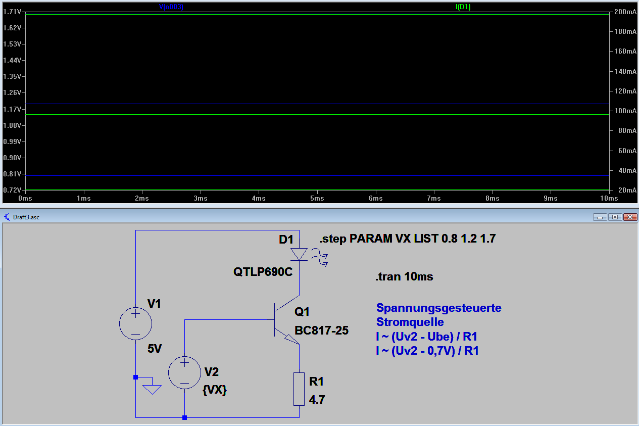

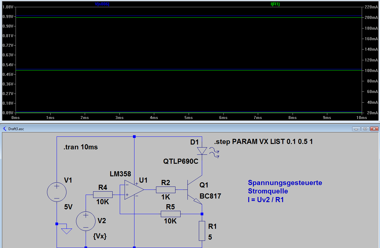

Hallo meep, nimm doch eine spannungsgesteuerte Stromquelle. Ob die Einfache, nur mit Transistor, oder die Präzise mit Operationsverstärker und Transistor hängt von der Anwendung ab. Der durch die LED fließende Strom wird durch die Eingangsspannung bestimmt. Ob Diese nun von einem Poti, einer PWM oder sonstwas kommt ist dem Strom einerlei. Für die Transistorvariante gilt: Der Strom ist die (Eingangsspannung(Uv2) - BasisEmitterspannung UBE(T1)) durch R1. I = ( Uv2 - 0,7V) / R1 Beispiele im Bild: Uv2 = 0,8V: I ~ (0,8V - 0,7V) / 4,7R ~ 0,1V / 4,7R ~ 20mA Uv2 = 1,2V: I ~ (1,2V - 0,7V) / 4,7R ~ 0,5V / 4,7R ~ 100mA Uv2 = 1,7V: I ~ (1,7V - 0,7V) / 4,7R ~ 1.0V / 4,7R ~ 200mA Für die OPvariante gilt: Der Strom ist die Eingangsspannung durch R1. I = Uv2 / R1 Beispiele im Bild: Uv2 = 0,1V: I = 0,1V / 5R = 20mA Uv2 = 0,5V: I = 0,5V / 5R = 100mA Uv2 = 1,0V: I = 1,0V / 5R = 200mA Gruß. Tom
