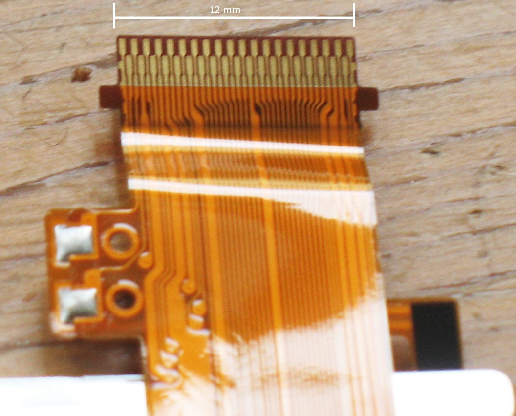

Die erste Hürde ist allerdings die Größe der Anschlüsse. Bevor ich mich
daran mache, das Display mittels meiner Lötkünste komplett zu versauen,
wollte ich die Gemeinde fragen, ob es sich bei dem Anschluss nicht
vielleicht sogar um irgendetwas standardisiertes handelt, wofür es
Sockel zu kaufen gibt (Foto angehängt).

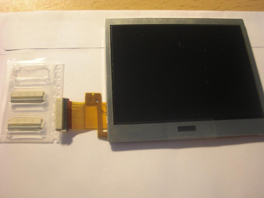

HI, also den connector den du suchst ist ein FH23-39S-0.3SHW
HIROSE ist der Hersteller davon. Musst dort nur mal anfragen. Hoffe ich
konnte dir weiter helfen
gruß
von Max M. (Gast)
Großartig! Vielen Dank!
Passt der FH23-39S-0.3SHAW auch noch? Den gibt es bei Farnell.
EDIT: Der unterschied scheint laut Datenblatt zu sein, dass der SHW
"lead type" und der SHAW "leadless" ist. Was soll das heißen? Doch
nicht, dass der SHAW keine Anschlüsse hat?
von Dominik A. (domschl)
"leadless" steht normalerweise für Bleifrei.

Jap also kannst das FH23-39S-0.3SHAW nehmen ;).

Das leadless ist vergleichbar wie eine QFN bauform das hat ja quasi auch
keine beinchen nur so kontakte. Vom löten ist das genauso anspruchsvoll
wie ein QFN gehäuse aber nicht unmöglich ;).

Lange ist her ;).
Hab heute die Display Connectoren bekommen, die passen echt gut.
Werde dann mal sehen wie es mit der Ansteuerung wird, nur ich muss dann
erstmal ein board ätzen.
Hier mal ein Bild vom Connector. Es ist die Variante mit den Beinchen.
