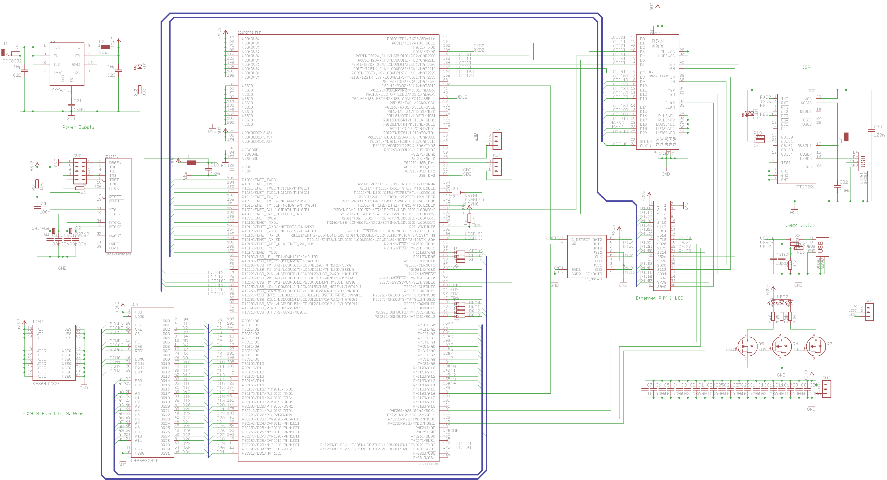

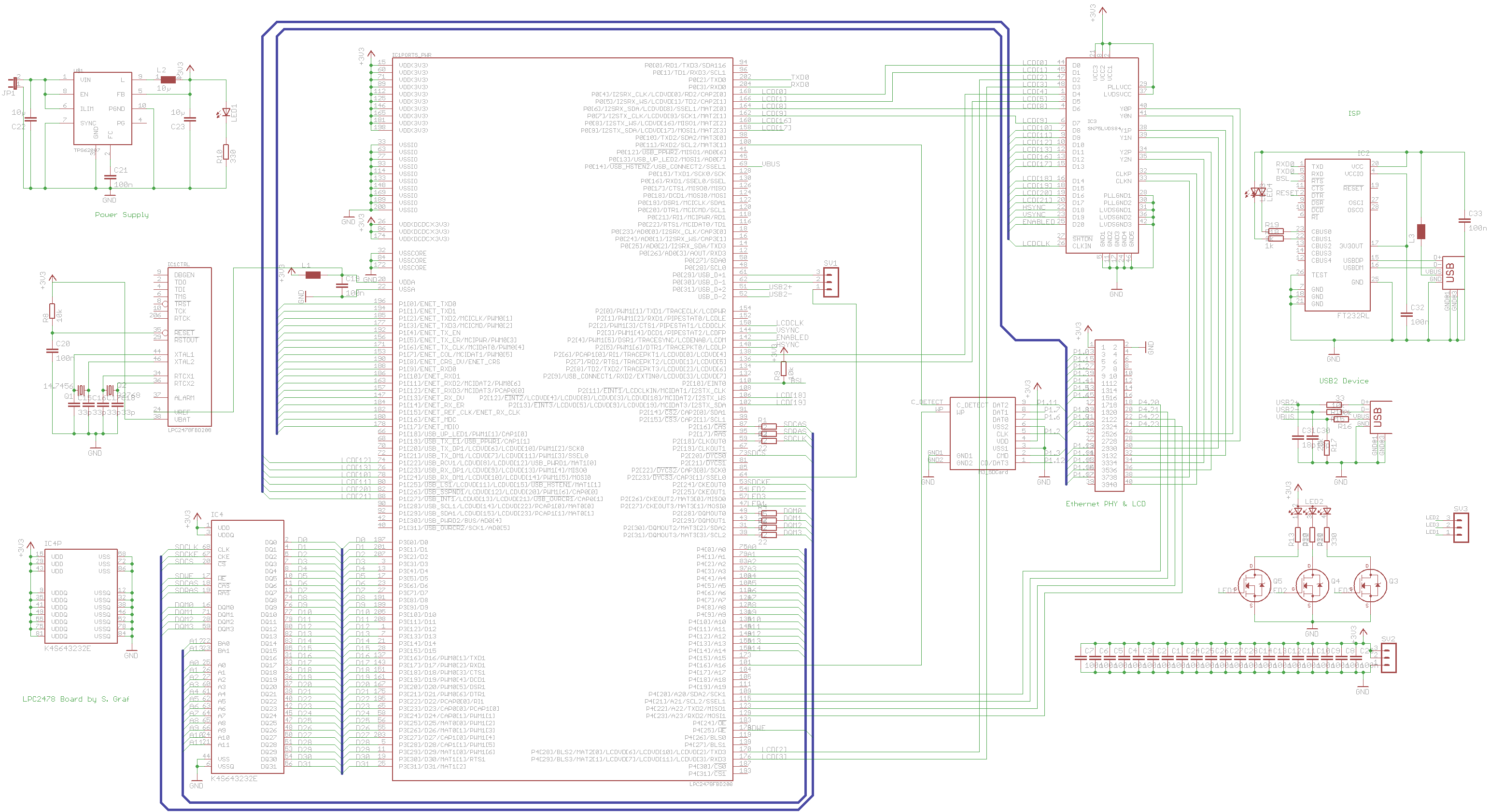

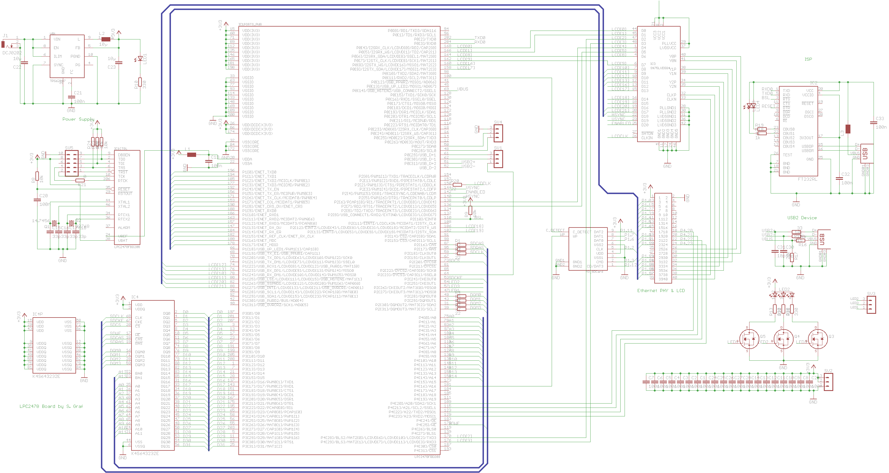

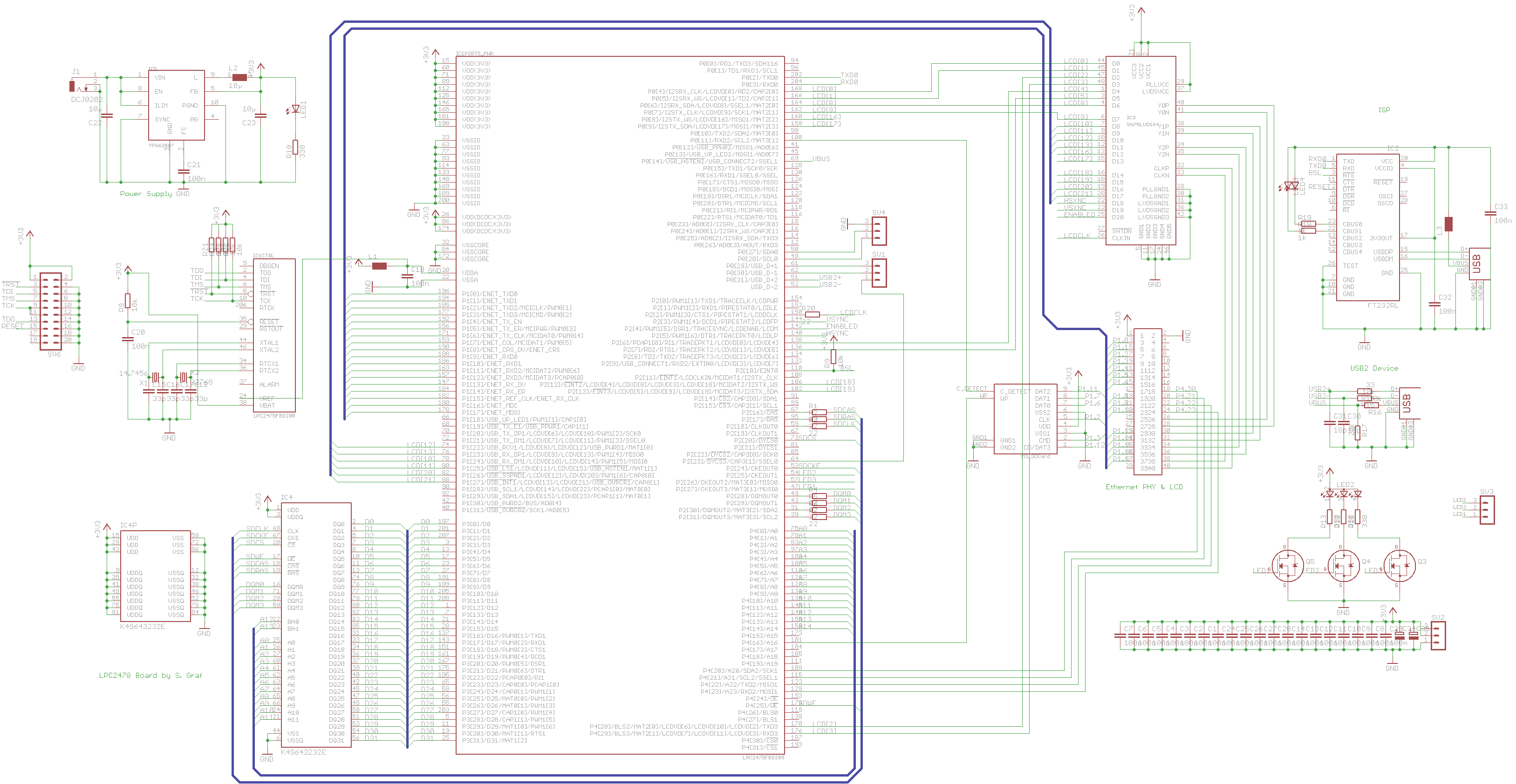

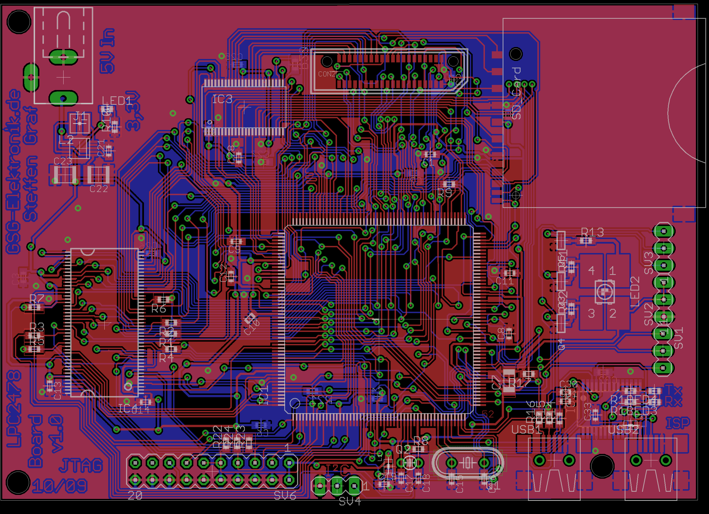

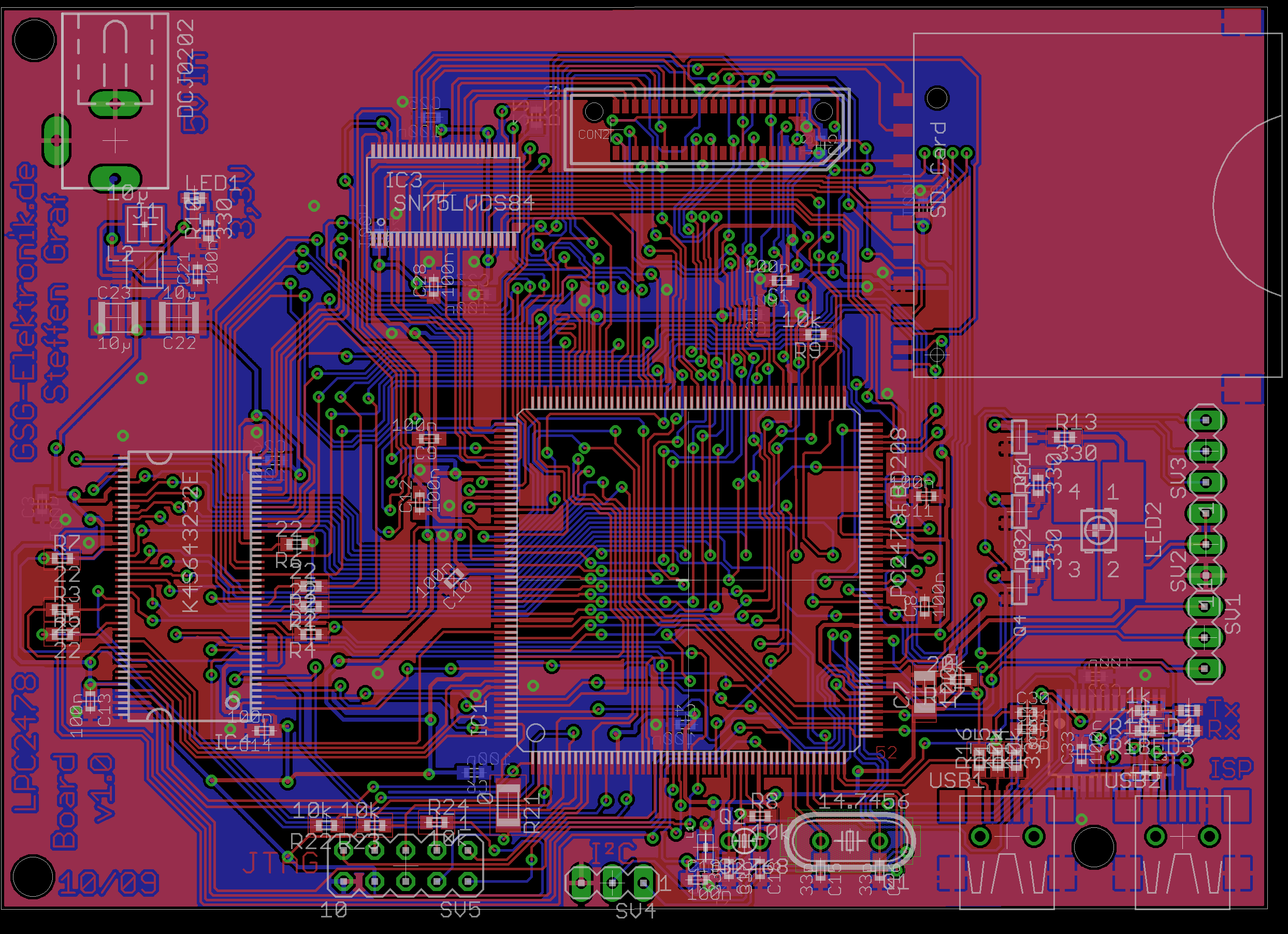

von Omega G. (omega) Benutzerseite

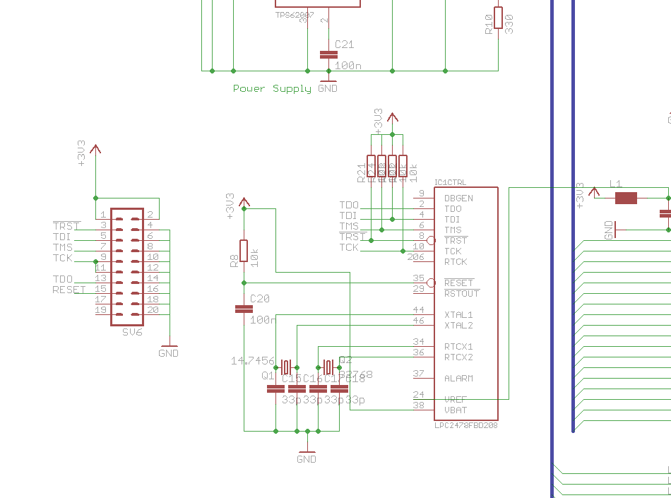

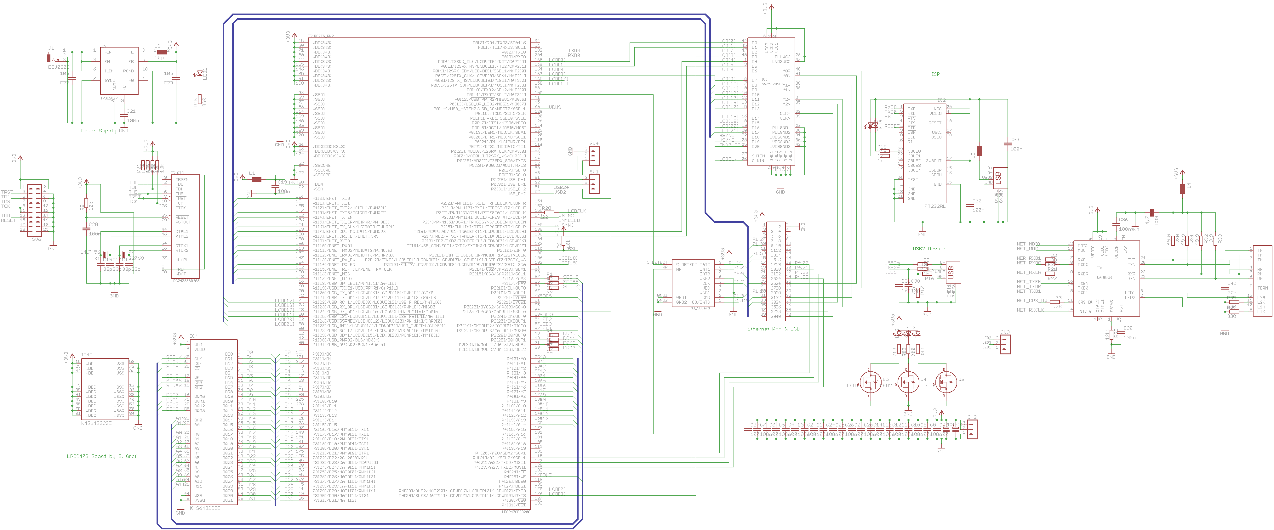

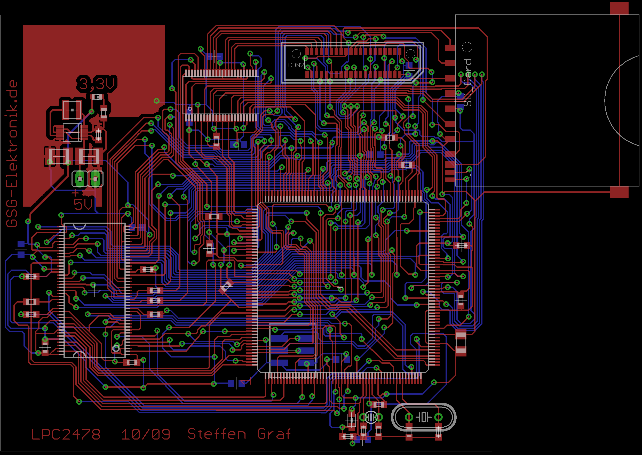

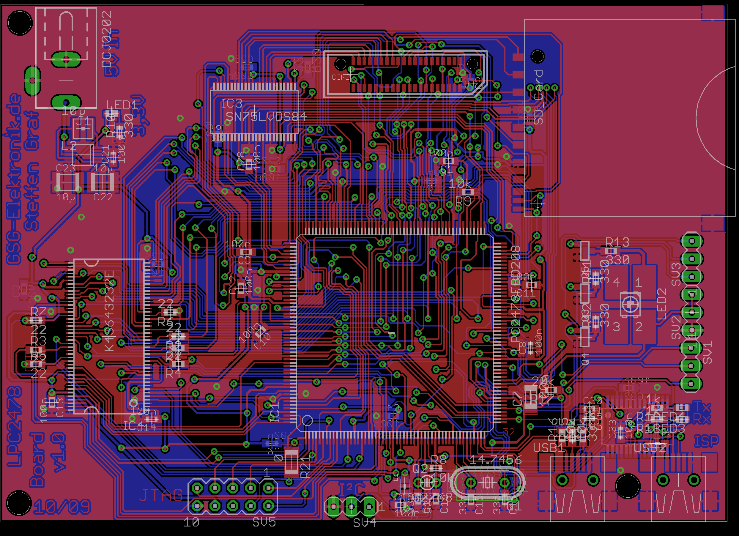

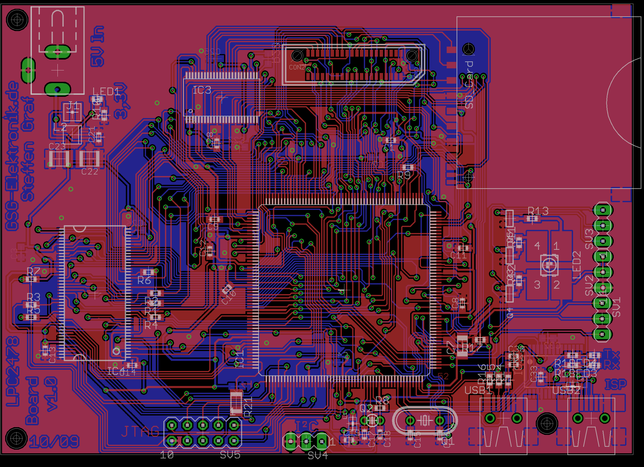

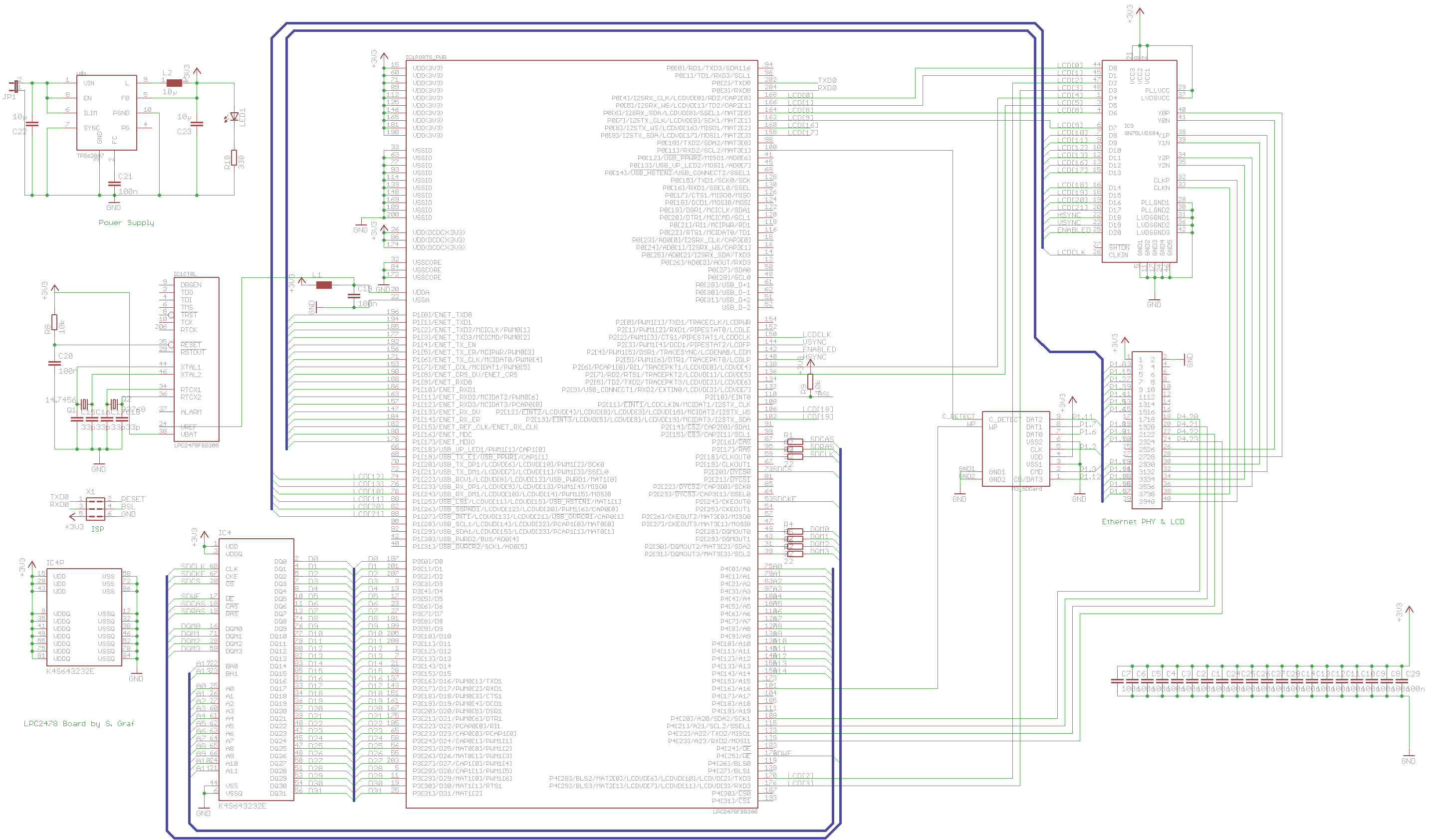

Wenn hier schon über Verwendungszwecke diskutiert wird, werfe ich doch
nochmal mit einem Schaltplan und Layout um mich.
Schaltplan: RGB LED von zippi fehlt noch. Auf dem Steckplatz findet man
die LCD Signale, Ethernet PHY, und ein SSP Bus und noch ein paar weitere
Signale.
Auf diese Basisplatine sollen jetzt noch ein paar USB Ports. Die
Erweiterungsplatine lasse ich noch offen.
Wer Fehler findet soll sie nicht behalten, sondern mir mitteilen.

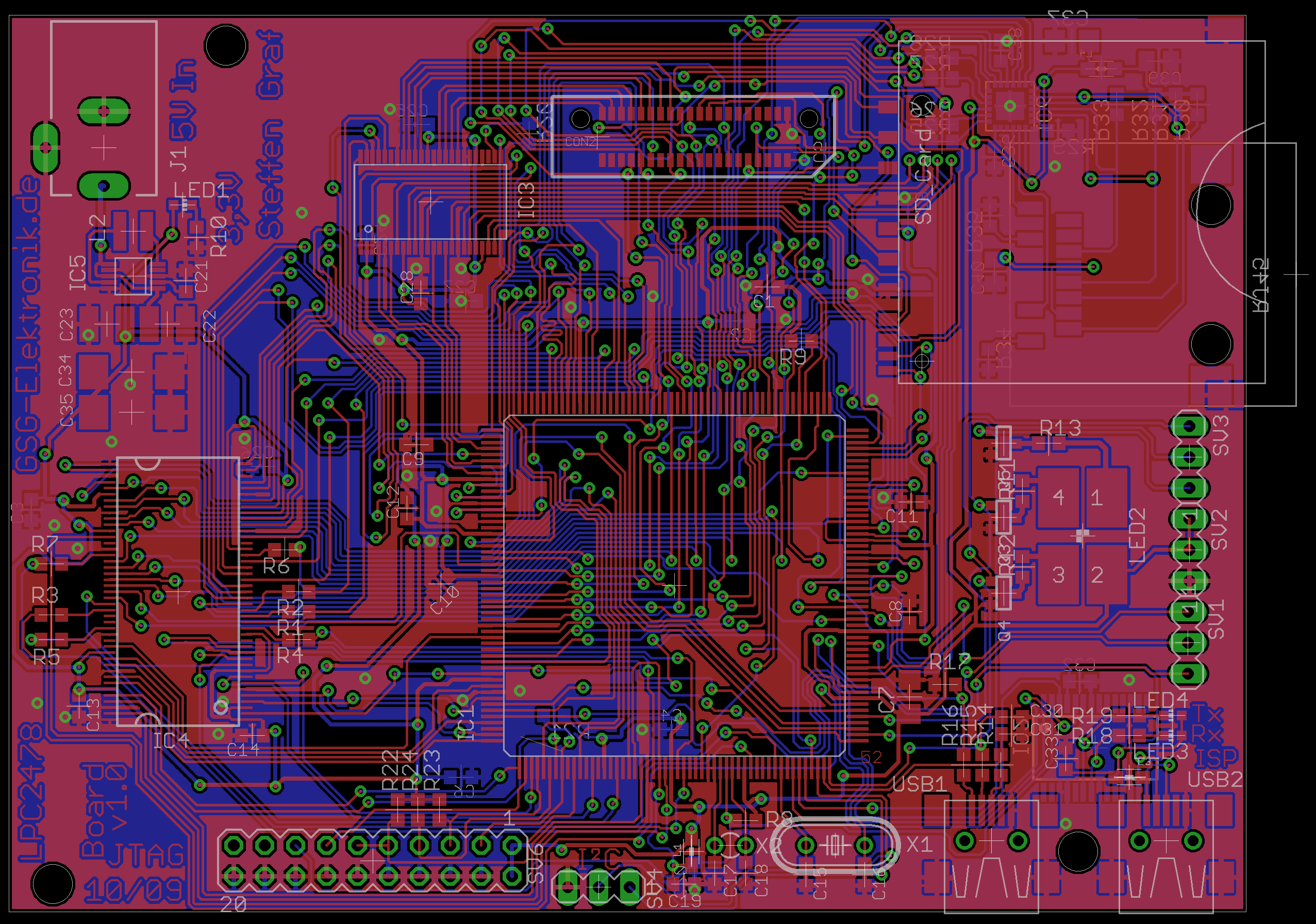

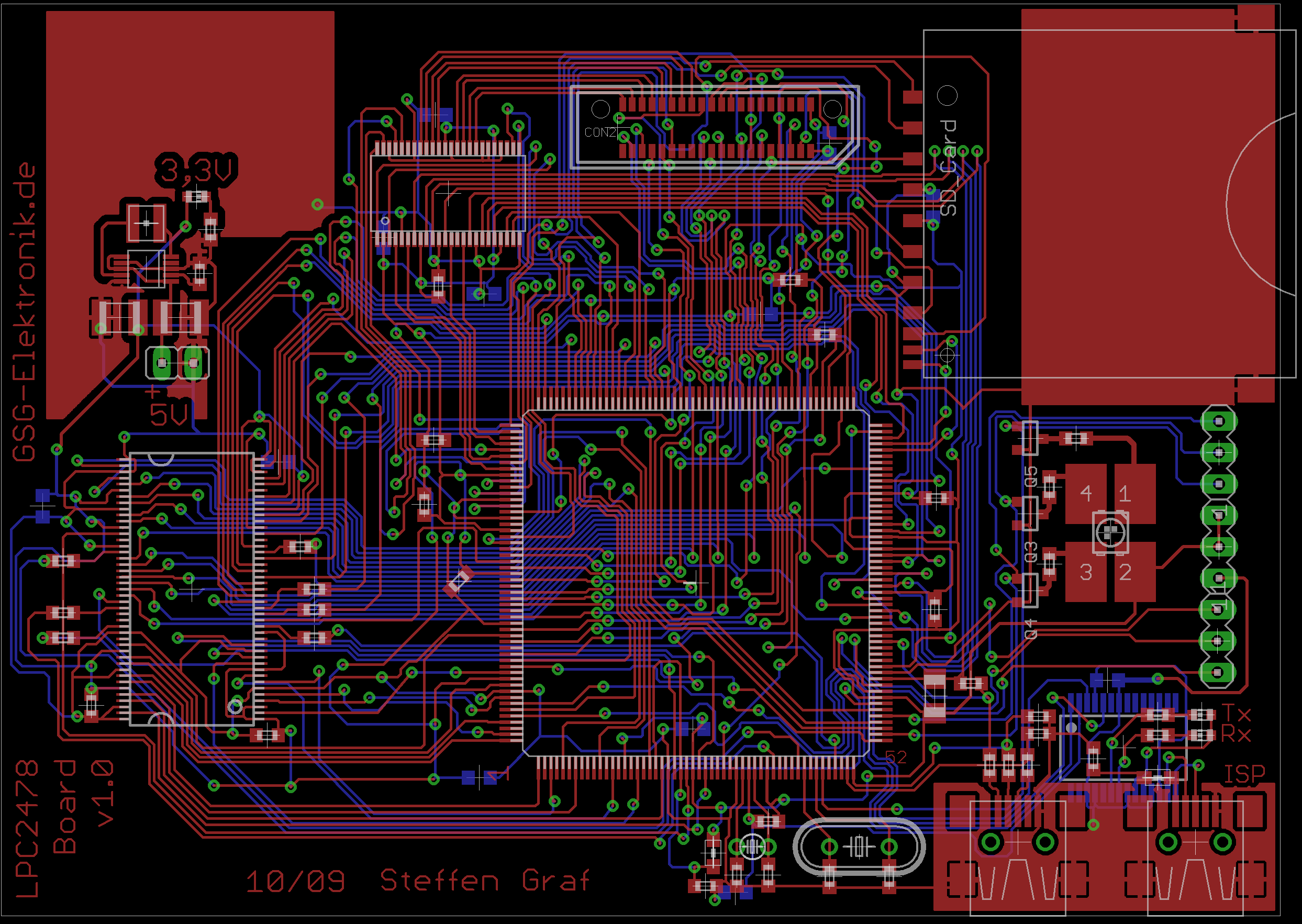

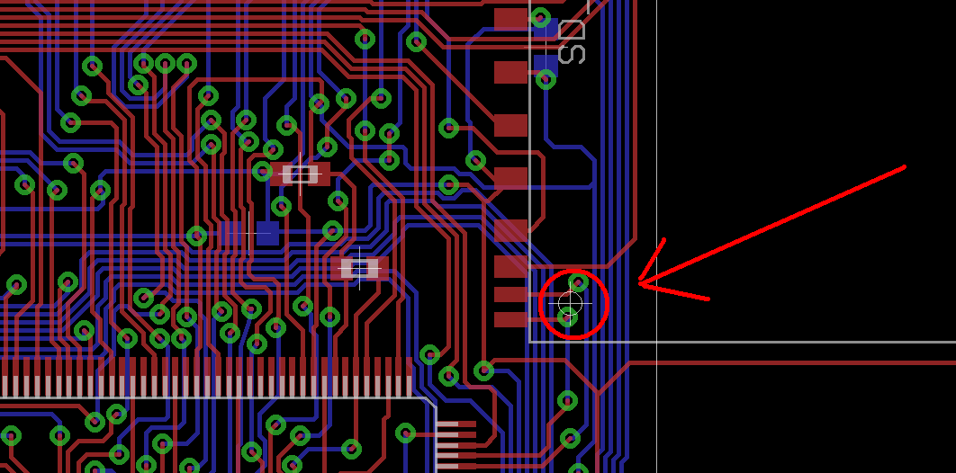

von Phil S. (zippi)
Also der SD-Reader hat 2 passlöcher. Sieht man auch auf dem Bild. Dort
hast du beim unterem Passloch 2 Durchkontaktierungen.
Diese musst du noch etwas anders legen, sonst hast du da ein loch.
Zippi
Danke! Ist verschoben/behoben!
von Star K. (starkeeper)

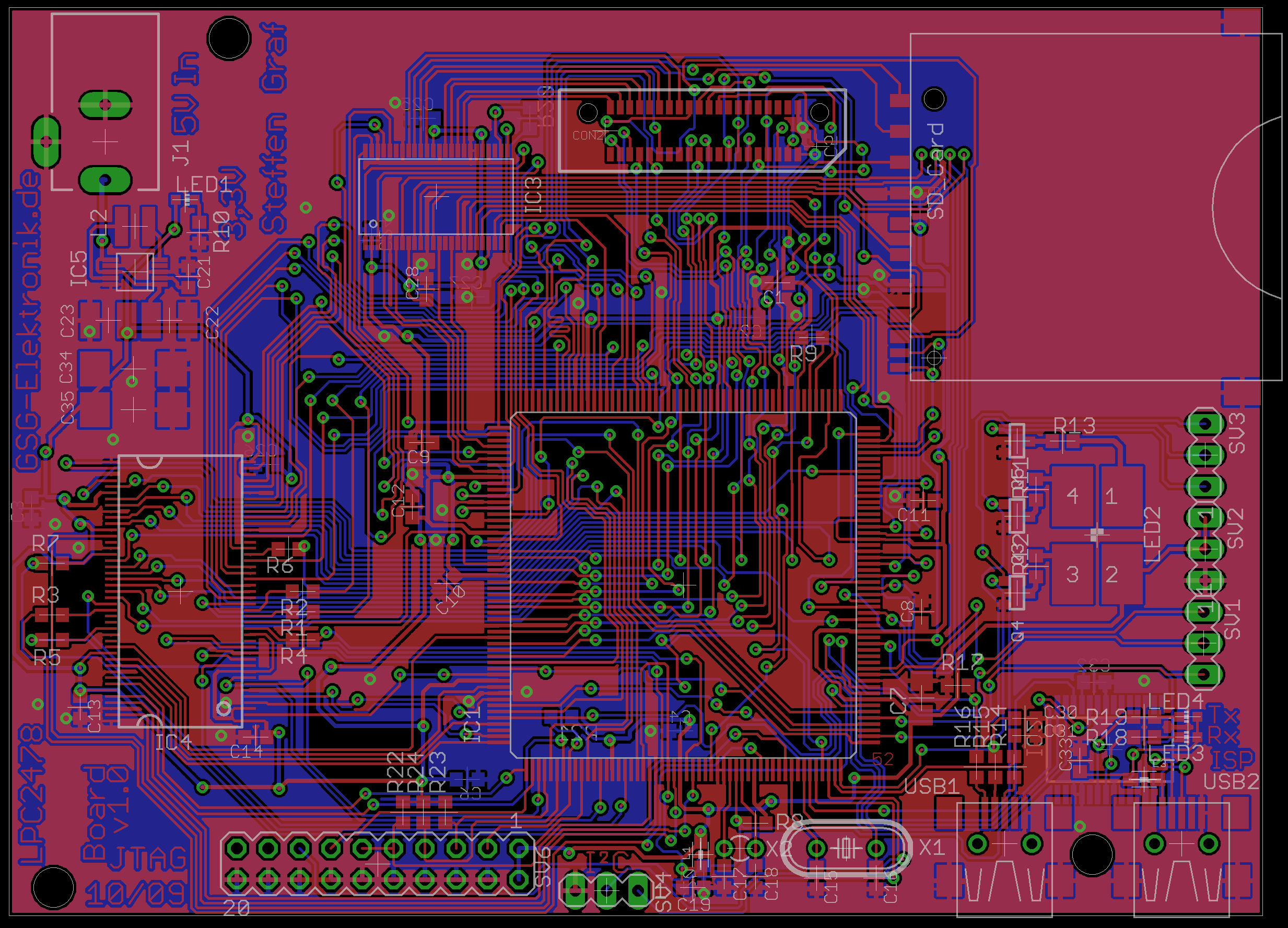

Also, wenn jetzt keinem mehr Fehler auffallen, würde ich versuchen
sobald wie möglich die Platinen zu bestellen.
Zu der Aufsteckplatine würde ich selbst erstmal ein Prototyp ätzen, mit
LVDS Decoder, Display und Ethernet PHY.
Ich glaube mehr Leitungen kann ich da nicht noch auf Stiftleisten etc.
führen...
Mein Vorschlag/Angebot: Jeder der so eine Platine will schreibt mir eine
PN, so kann ich das besser verwalten, die von denen ich bereits eine
habe müssen mir nichts mehr schreiben.

von Phil S. (zippi)
David P. schrieb:
> OT: Grrr, der neuer Bildviewer ist scheisse...
Hast wohl auch auf schließen gedrückt :D.
@Omega
Die Pins die du da rausgelegt hast, Ist da auch ein S²C und ein I²C bei?
Soweit bin ich zufrieden. Zu den RGB LEDs. Naja so groß müssen die PADs
nicht sein^^
Aber Stören tun sie ja auch nicht.
Das Package habe ich aus einer fertigen Eagle Lib. Laut Datenblatt Seite
8 soll das sogar so sein.
Ich glaube ich habe keinen I²C rausgeführt... Ich werde versuchen es
nachzuholen!
Edit: I²C0 Pin 50 und 48 rausgeführt.
> nachzuholen!
Oh ok, das Board gefällt mir immer mehr ;). Die LED, ist die an PWM
angeschlossen? Ich sehe du hast die PINs auch noch rausgeführt. Dann
kann man damit auch die Zimmerbeleuchtung etc steuern.
Was war mit dem S²C hast du das auch? Wird meist für DACs benutzt.
Denke das wars erstmal an Fragen.
von Christian H. (netzwanze) Benutzerseite
@Omega:
Sieht auf den ersten Blick recht aufgeräumt aus.
Auf den großen SD-Stot würde ich(!) aber verzichten und eher MicroSD
draufsetzen.
Auch gefällt mir die Position der 5V-Versorgung nicht. Ich bin da eher
ein Freund von Hohlsteckern, damit man direkt ein Netzteil dranhängen
kann.
Ich würde/werde aber mal versuchen (wenn ich endlich mal wieder Zeit
habe), ein Sandwichsystem (wie PC/104) hinzubekommen.
BTW: Wieviele Pins/Pads (incl Vias) hat Deine Platine insgesamt? Bin
nämlich noch am überlegen, ob ich es mit eagle oder target mache.
PS: Du hast Post
Zwei LEDs hängen an Match Ausgängen. Die I²S Pins gehen teils ans LCD,
sorry. Oder hat der "kleine" mehrere I²S?
Ich habe die raus geführten Pins nach dem kleinsten Übel ausgewählt...
@Christian H.: Hohlbuchse klingt gut! Das mache ich, aber ich bleibe
lieber bei einem großen SD Slot, davon hat jeder vermutlich mehr Karten
daheim.
Ich weiß nicht wieviele Vias das sind...
Und: Danke für das Kompliment ;-)
@Omega G.
Wie dick hast du die Leiterbahnen gemacht bei deinem Layout? Welche Maße
haben die Vias? Mich wundert es etwas, dass du so Problemlos auf zwei
Lagen alles geroutet bekommst.
7 mil Leiterbahnen, die Vias haben eine 0,5mm Bohrung.
Star Keeper schrieb:
> @Omega G.
Genau aus diesem Grund wollte ich, wenn ich mir eine eigene Platine
machen würde, das BRD-File haben. Ich habe nämlich das letzte Mal von
über 20 Jahren professionell geroutet. Dann eine Lange Zeit nicht mehr
und fange jetzt erst wieder damit an ;-)
Eventuell könnte man noch etwas stauchen. Der Abstand RAM<->Prozessor
wirkt etwas groß.
@Omega
Sorry, aber nicht für den Schaltplan ;-)
Sehe ich gerade erst:
- Leitungen durch die SD-Karte
- VREF an IC1CTRL durch das Bauteil
- Ein etwas eingequetscher Busentry (P4[25]/WE)
- Einige Pinnummer des Prozessors und der Buchsenleiste nicht lesbar
Der Rest ist, für mein Empfingen, aber in Ordnung.
Die Platine sieht größer aus als sie ist: 75 mm * 100 mm
@Omega G.
Wo willst du die Platine fertigen lassen? Alle günstigen Hersteller die
ich kenne setzen 10mil Leiterbahnen und Abstand voraus. Die Vias sind
meist 0.3mm Bohrung und 0.4mm Restring also 0.7mm im Durchmesser.
Aber vllt. kennst du ja einen sehr guten und trotzdem sehr preiswerten
Platinenschuppen. :-)
Mich hat mal FLX PCB angeschrieben. Mit der Gelegenheit werde ich mal
sehen wie die Qualität ist:
http://flxpcb.com.china/info.asp?newsclassid=24&action=read&id=183
//.china durch .cn ersetzen ("Your post seems to contain spam: ".cn".")
von Experte (Gast)
Nichts für ungut, aber mit diesen Haar-Leiterbahnen für VCC und Masse
und den lustigen Leiterbahn-Schleifen-Kudelmudel, sind viele, sehr viele
Probleme vorprogrammiert.
Es gibt nicht viele Schleifenbahnen, und die zwei sind UART0 da ist die
Frequenz gering. Die 3,3 V Leitung und GND könnte man in der tat
teilweise dicker machen. Allerdings funktioniert mein selbst geätztes
Board mit 7 mil Leitungen.
Natürlich kann ich nicht versprechen, dass die gefertigte Platine auch
funktioniert. Da muss jeder für sich entscheiden ob er das Risko
eingeht.
@Omega G
Wird immer interessanter.. :-)
Wie ätzt du Platinen mit 7mil Leiterbahnen? Ich bekomme höchstens 12mil
hin, mit viel Glück auch 10mil. Wie belichtest du, womit überträgst du
das Layout aufs Board? Und wie stellst du es an, dass nix verrutscht bei
zwei Lagen?
Kosten: Ich hoffe das es unter 20€ kosten wird.
OT: Wie ätze ich Platinen?
Ich drucke mit einem Pixma Tintenstrahldrucker auf Folie. Belichte mit
einer alten Höhensonne. Bei Doublelayer klebe ich die beiden Folien
deckungsgleich übereinander auf ein Stück Platine, zwischen die Folien
kommt das Basismaterial. Das ganze klebe ich mit einem Streifen Tesa
oder Kapton auf eine Glasplatte (Scanner).
Ätzen mit HCl und H2O2, in der Regel deutlich unter 5 Minuten.
So sind in der Regel 5 mil möglich, teilweise sind auch 1 px (bzw.
Eagle: 0 mil) Leiterbahnen unterbrechungsfrei.

von Bernhard M. (bernhard84)
Hi.
Das board sieht sehr gut aus. Allerdings würd ich die 3.3 V Leitung
dicker machen, so 30 oder 40 mil. Damit kann man sich später blöde
Probleme sparen. Genauso würde ich die GND-Leitung machen oder direkt
alles mit einer großen GND-Plane fluten.
Zusätzlich würd ich auf die 3,3 V Leitung noch 1 oder 2 Shape D Tantals
packen, zur Sicherheit.
Bernhard
Ich bin dabei die 3,3V und GND wires breiter zu machen. 30 oder 40 mil
ist großteils nicht möglich, allerdings scheinen 12 mil recht problemlos
zu gehen. (Mit Touchpad macht das nur mäßig Spaß; heute Abend habe ich
erst wieder einen richtigen PC)
Ich werde versuchen heute Abend nochmal die überarbeitete Version (inkl.
Tantals) hier zu präsentieren.
Bei PCB Cart werde ich mich informieren. Evtl. kann es sein, dass es
teuer ist, wegen den 7 mil Leiterbahnen.
Das Problem ist einmal einen Anbieter zu finden, der unter 10 mil
arbeitet und noch günstig ist, leider kann sowas nur China bieten.
Layer: 2L
Material: FR4
Finished Board Thickness: 1.6mm +/-10%
copper thickness: 1OZ
Legend: White
Solder Mask: LPI Blue
Surface treatment: HASL
Board Size:80mmX100mm=1pcs
Production Time(W/D):10-14

von Alex (Gast)
Ein Board mit einem solchen Controller ist ohne JTAG-Interface nahezu
wertlos, weil man einfach nicht sinnvoll debuggen kann.
Was sonst noch auffällt:
-Zwischen dem SDRAM und dem LPC ist auch noch ein Airwire (in Leitung D1
von Pin4 des SDRAMs zum ersten Via).
-Die Abstände zwischen den Leitungen, bzw. zwischen den Leitungen und
den Vias sehen teilweise sehr optimistisch aus. Oder ist die Darstellung
nur so schlecht?
-Viele Leitungen haben unnötig starke Knicke. Da ist genug Platz um das
zu ändern.
-Die Leitung LCDCLK vom LPC zum LVDS-Wandler ist sehr kurz im Vergleich
zu den anderen LCD-Signalen. Hier sind Probleme vorprogrammiert.
-Es gibt keine Massefläche.
-Masse- und Versorgungsleitungen sind sehr dünn, aber das wollte Omega
ja noch ändern.
von Christoph B. (christophbudelmann) Benutzerseite
Mr Bean schrieb:
> Hm ja, das hab ich mir auch schon gedacht. Welches USB >> JTAG Interface
> würdet ihr mir den für den LPC2478 empfehlen? Will halt jetzt nichts
> kaufen was nachher nicht funktioniert.
Ich kann den J-LINK von Segger empfehlen, als nicht-kommerzielle Version
kostet der etwa das doppelte wie die Olimex-Adapter. Dafür muss man sich
aber auch nicht mit OpenOCD und ähnlichem herumärgern.
Omega G. schrieb:
> der FT232 stellt eine VCOM Port bereit, über den flashen problemlos
> möglich ist, debuggen aber glaube ich nicht.
Mal ein paar dumme Frage (habe die Datenblätter noch nicht
durchgearbeitet; vielleicht habe ich auch etwas in diesem Thread
übersehen):
Bedeutet das, dass ich keine spezielle Programmierhardware für diesen
Prozessor benötige?
Muss in diesem Fall ein Bootloader vorprogrammiert sein?
Mit welchen (kostenlosen) Programm schreibe ich mit gcc-arm übersetzte
Programme in den Prozessor? Vorzugsweise unter Linux; Windows ist aber
vorhanden.
Also du brauchst kein Programmiergerät, der LPC hat einen
vorprogrammierten Bootloader. Ich weiß nicht mit welchem Programm man
unter Linux flashen kann, unter Windows geht es mit FlashMagic.
- Airwire in meiner Version schon gefunden und entfernt
- Die Abstände zwischen den Leitungen sind 7 mil, die Abstände zw. Via
und Leitung nicht kleiner als 4 mil.
- Die Knicke sind immer 45° aber teilweise zwei Knicke direkt
nacheinander.
- LCDCLK habe ich noch einen Widerstand verpasst. Ja ich weiß, das die
Leitung kürzer ist als die Datenleitungen, inwiefern das bei diesen
Frequenzen relevant ist weiß ich nicht. Ich kann versuchen noch ein paar
Leiterschleifen zu machen.
- Massefläche kann ich einzeichnen, aber die wird sich eh nur am Rand
ausbreiten.
- VCC und GND Leitungen sind großteils schon breiter.
- JTAG: Ich gebe mein bestes dafür auch noch einen Stecker
einzuplanen...
Update:
- 3,3 V Leitungen breiter
- GND plane on top and bottom layer
- JTAG connector
Die Berechnung der Polygons dauert bei mir mehrere Sekunden!

Die Leitungen des TJAG machen zwischen JV4 und JV5 mehrere Knicke,
könnten aber direkt im 45° Winkel gerade durchgehen - oder willst du
damit schon einen Längenausgleich bewirken?
Arm-Jtag verwendet doch oft eine 20-polige Stiftwanne (Kragenstecker).
Dies ist auch der Standardanschluss der meisten JTag-Adapter.
Wäre aber für mich kein Problem, den 10-poliges Anschluss zu verwenden.
http://www.mikrocontroller.net/articles/JTAG#Anschlussbelegung
Nur Stiftleisten ohne Verpolungsschutz würde ich nicht verwenden.
R21 wäre dabei sicherlich im Weg.

Braucht der LPC keine Widerstände in bzw. an den JTAG-Anschlüssen?
von Helmut L. (helmi1)
Besser ist es denen einen Pullup zu spendieren.
Gruss Helmi
Ich weiß nicht wie es bei ARM und JTAG von der Außenbeschaltung
auszusehen hat. Wenn gar nichts angeschlossen ist funktioniert der
Controller.
Wenn mir jemand sagt dass noch Widerstände benötigt werden, dann baue
ich die ein.
Einen 20 Pin Connector wollte ich da aber nicht einbauen, der eine
Widerstand beim JTAG dient als Brücke, ich habe ihn verschoben.
> ich die ein.
Würde ich machen. Auf der Olimex-Seite findest du viele Schaltpläne, wo
solche Widerstände verbaut sind. Fast jedes Olimex-ARM-Board hat ein
JTAG.

Die 10pol-Stiftwanne hat die Maße 5,5x17,1mm passt diese (auch mit dem
Abstand zum Platinenrand) drauf?
Update:
Ich tue mich schwer da noch Widerstände einzubauen... Das ist da
irgendwie etwas eng.
Ein Wannenstecker müsste passen.
Ich versuche alle eure Wünsche und Vorschläge zu berücksichtigen, aber
langsam komme ich an meine Grenzen.

Also ich kenn die Belegung des 20pol Steckers folgendermaßen:
1: 3V3
2: 3V3
3: 3V3 über Pullup
4: GND
5: TDI über Pullup
6: GND
7: TMS über Pullup
8: GND
9: TCK über Pullup
10: GND
11: TCK über Pullup
12: GND
13: TDO
14: GND
15: NRESET
16: GND
17: NC
18: GND
19: NC
20: GND
NC = not connected
Oder liege ich da falsch?
So wäre das dann natürlich schon klasse.
Grüße
Bean
Siehe Beitrag "Re: NXP verschenkt ARM-Chips"
Das ist doch ueberall noch massig Platz !
Zur Not nimmst du die 4 -fach SMD Widerstandsarrays.
So, jetzt habe ich doch den 20 Pin JTAG drinnen!

maxxie    1
Kosten:
Wenn wir 15 Platinen bestellen, kostet eine Platine etwa 13 €, je nach
Überweisungkosten, Umrechnungskurs und Versand zu euch.
Bei 20 Platinen sind es etwa 10€, bei mehr entsprechend weniger.
Momentan sind wir bei 15 Platinen.
Im Anhang nochmal die Platine und der Schaltplan.

Gestern Abend kamen bei mir noch schöne kleine Ethernet PHYs an: LAN8720
von SMSC im QFN24 Gehäuse mit 4 mm * 4 mm. Zusammen mit einer SMD RJ45
Buchse mit integriertem Übertrager lässt sich auf der Unterseite unterm
SD Cardslot noch eine kleine "Netzwerkkarte" realisieren.
Jetzt fehlt nur noch ein Quarz oder Quarzoszillator. Hat da jemand einen
Vorschlag für was sehr kleines? Leider muss der verhältnismäßig weit weg
sein, von daher würde sich ein Quarzoszillator besser eignen.
von Thomas K. (muetze1)
Wenn du die LAN unten ran machst, dann müssten die Füsse doch
entsprechend der ETH Buchse größer werden - bzw. länger. Wäre es da
nicht günstiger die LAN und SD Slot seitenmässig zu tauschen? Der SD
Slot ist flach genug um von Gummi- oder sonstigen Füßen überragt zu
werden.
Die Ethernetbuchse ist mit ihren fast 14 mm doch recht dick, da stimme
ich dir zu, allerdings ist es vom Layout her so einfacher gewesen es
einzubauen.
Um ehrlich zu sein ist es mir "etwas" zu  viel Aufwand das umzudrehen...
Was spricht dagegen die Buchse gleich als Fuß zu missbrauchen :P
von let (Gast)
Was ist das denn für ein Übertrager? Sieht so aus wie ein Teil
von Würth von dem wir in der Firma mal ein Sample bekommen haben.
Das Ding ist nicht schlecht, es ist mir aber vollkommen schleierhaft
wie man die Buchse von Hand einlöten soll da die Eth-Pins vom LED
Anbau verdeckt werden.
Und diese PHY von Dallas hat den Vorteil das Keil und EA die auf
ihren Evalboards verbauen. Dafür gibt es also bereits fertigen
Code für den LPC.
Die Buchse ist in der Tat von Würth, aber ich habe die noch nicht live
gesehen. Kann man den LED Anbau evtl. vorsichtig abbauen zum löten?
Diese PHY ist nicht von Dallas, sondern von SMSC, oder verwechsle ich
was?!
Ich habe eine Schaltplan auf dem Rechner von einem Evaluationboard von
??? mit einer KS8721 PHY.
von let (Gast)
Bei der Buchse scheint der LED Halter eingepresst zu sein.
Vielleicht kann man den zu Bastelzwecken rausreißen und danach
wieder reinschieben. Kann ich mir am Montag nochmal ansehen aber
ganz einfach ist das wahrscheinlich nicht. Würth hat ein paar Tage
nach der Lieferung angefragt ob uns die Buchse gefällt. Als ich
dann darauf hingewiesen habe das wir die auch von Hand löten
können müssen (hmm...) kam als Antwort das die dafür nicht vorgesehen
ist und das sie keine andere haben. Andere SMD Buchsen mit Übertrager
kenne ich leider nicht.
Wegen der PHY: Ich meinte den DP83848. Der Chip ist aber von National
wie ich gerade gesehen habe. Wie komme ich auf Dallas?
Also der DP83848 ist zu groß um ihn auf dieses Board zu bringen.
Ich habe mal eine Stückliste erstellen lassen. Ist deutlich mehr
geworden als ich dachte. Es fehlt noch für die Ethernet PHY der Quarz,
bzw. ein Oszillator.
Soll ich aus der angehängten Liste mal eine Excel Tabelle machen? Dann

Also wenn ihr Ethernet Buchsen mit integriertem Übertrager sucht:
J3011G2D1 von Pulse könnte da noch was sein. Von hand sehr gut lötbar,
wie gesagt mit Übertrager drin und LEDs (gelb und grün). Gibts z.B. bei
Digikey; die Frage ist nur, ob der Übertrager zum KSZ8721 passt (oder
was auch immer Omega verwendet, hab das Schematic nicht angeschaut).
Aber ich denke diese Übertragerbuchsen sind ziemliche Standardteile, in
der Regel muss der Übertrager ja einfach 350 uH haben und 1:1
Übersetzung oder irgendwie so.

csd hat zB Quarze in 3,2x2,5mm.
Stimmt, danke für den Hinweis. Leider sind diese aber nicht mit 25 MHz
verfügbar.
Ich habe jetzt einen HC49S4 also SMD drauf gequetscht.
Einen Widerstand bei der USB Schnittstelle hatte ich vergessen und ich
habe den einen 1210 Kondensator durch einen 0603 Typ ersetzt.
von David .. (volatile)
> verfügbar.
0603? Haettest du nicht alles 0402 machen wollen? ;) Nein, solange es
alles draufpasst :)
Ich hätte auch 0402 machen können. Aber wer will das löten?
Ich persönliche finde bis 0603 gut lötbar, alles was drunter geht macht
nur noch wenig Spaß. Zudem kann man bei 0603 noch gut Ausschlachtware
nehmen, weil die Widerstände meistens noch beschriftet sind, was bei
0402 leider nicht der Fall ist.
Bevor ich mal versucht habe SMD zu löten, hielt ich es für unmöglich und
nichts für Bastler. Mittlerweile finde ich es genial. Man kann günstig
an Bauteile kommen, die Teile verbrauchen kaum Platz, man bekommt
verdammt viel Technik auf eine halbe Europlatte. Nachteile? fallen mir
gerade keine ein, selbst auch Lochraster oder Freiluftverdrahtungen kann
man begrenzt noch mit SMD arbeiten.
