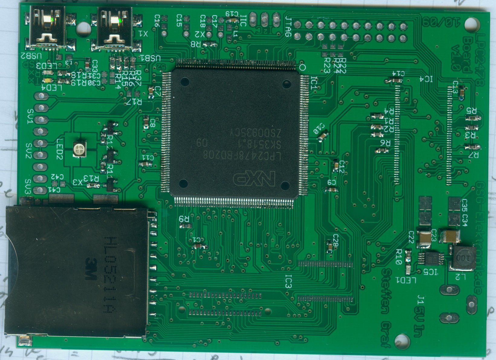

Ich bestücke gerade die Teile die ich noch habe. Wie rum wird IC5
eingelötet? Also in welche Richtung der Punkt?
mfg
von psy (Gast)
Ch D. schrieb:
> Wie rum wird IC5
wenn ich das richtig gesehen habe mit dem punkt in richtung C22
http://www.mikrocontroller.net/attachment/62669/lpcboard003_small.jpg
von Omega G. (omega) Benutzerseite
Exakt, IC5 Pin 1 zeigt zu C22.

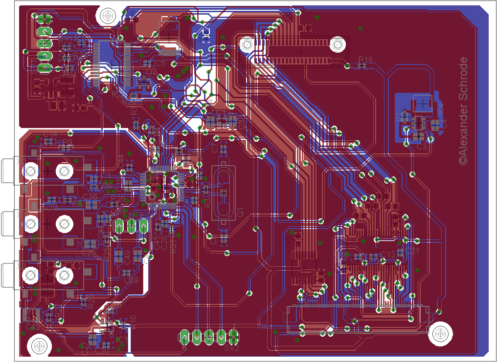

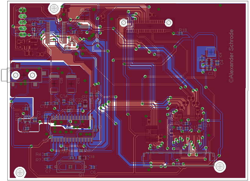

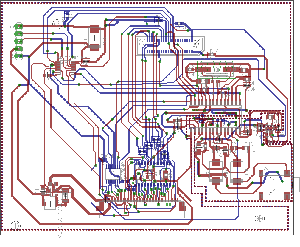

von Alexander S. (schroeder_90)
Also hab mal weiter gemacht mit dem display port und hab jetz 2 Problem
erstens wo her krieg ich 4 i/o s für den VS1011. Ausdem da ich mich noch
nicht mit dem TFT Controller beschäftigt hat wie wird den das Bild
aufgebaut von rechts nach links oder links nach rechts und oben nach
unten oder unten nach oben? Ach Omega bis du sicher das der tps61181 aus
der USB Spannung auch den Strom liefern kann. Denn laut Datatsheet
arbeitet der erst ab 5V und meistens liefert USB ja ca.4,6V.
Gruß Alexander
Ok der TPS61500 sieht gut aus. Nach neiner SPI Erweiterung such ich grad
was feines raus. Ne des Display braucht auch 3V3 Volt. Also das
Backlight benötigt 20mA,das Display 40mA, der VS1011 benötigt ca.20mA,
der Touch Controller uA und die SPI Erweiterung warscheinlich auch recht
wenig. Hat schon mal jemand gemessen wie viel mA die Schaltung auf
vollen Takkt gerad so zieht?

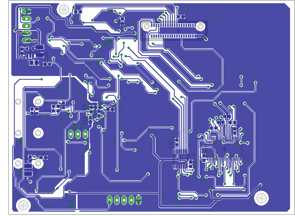

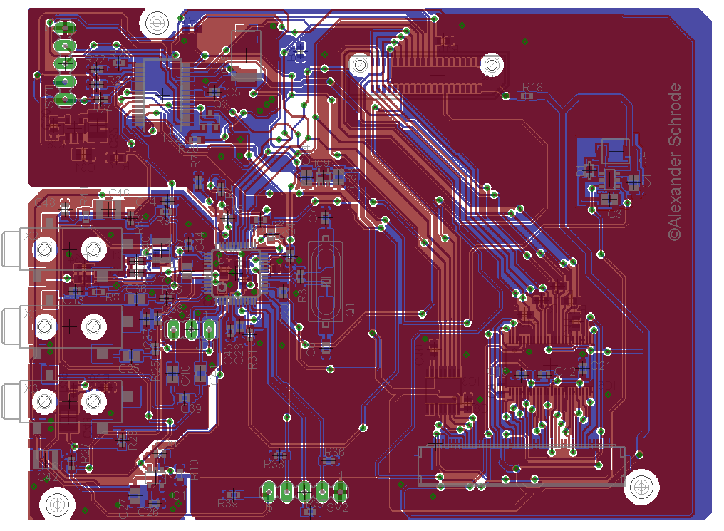

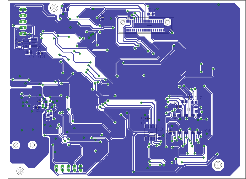

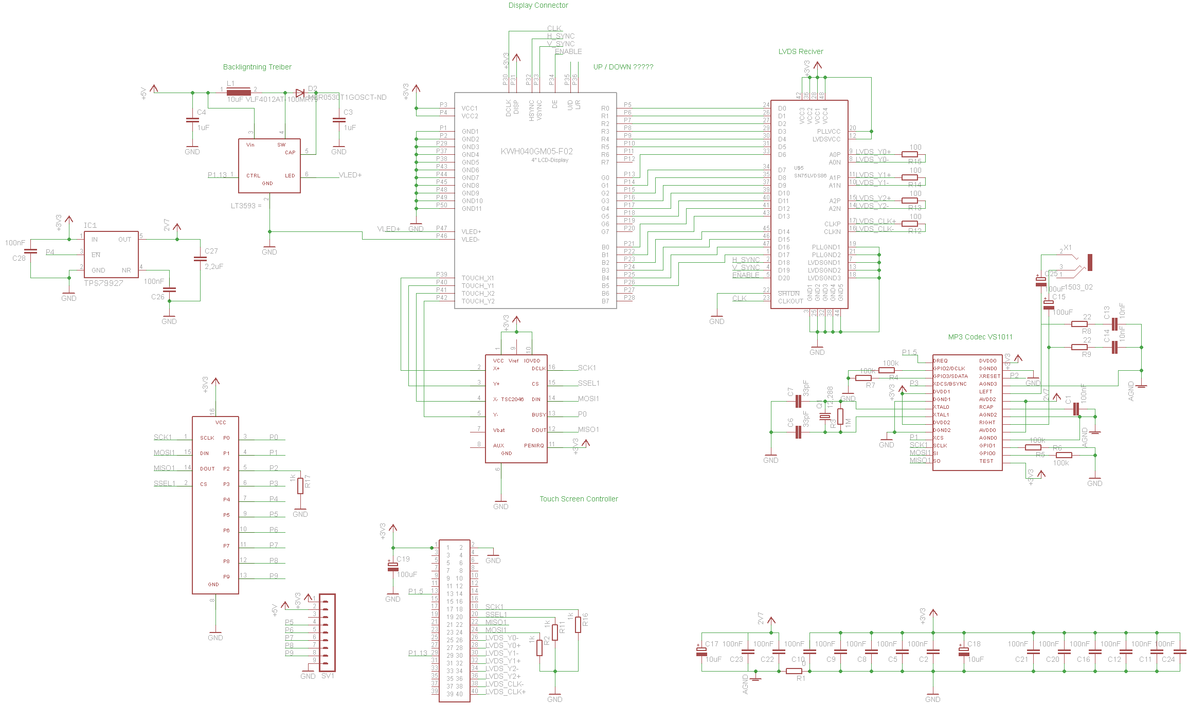

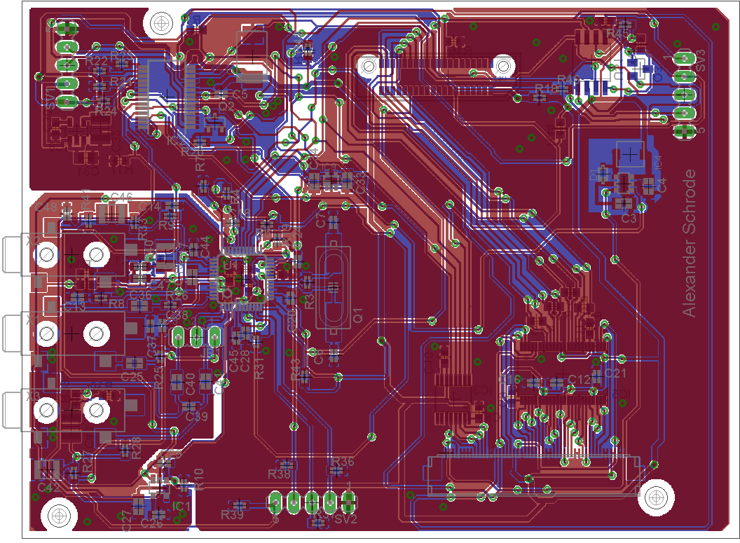

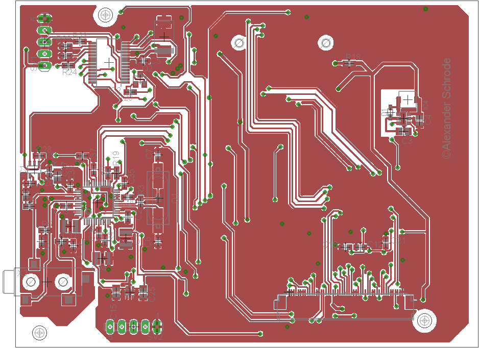

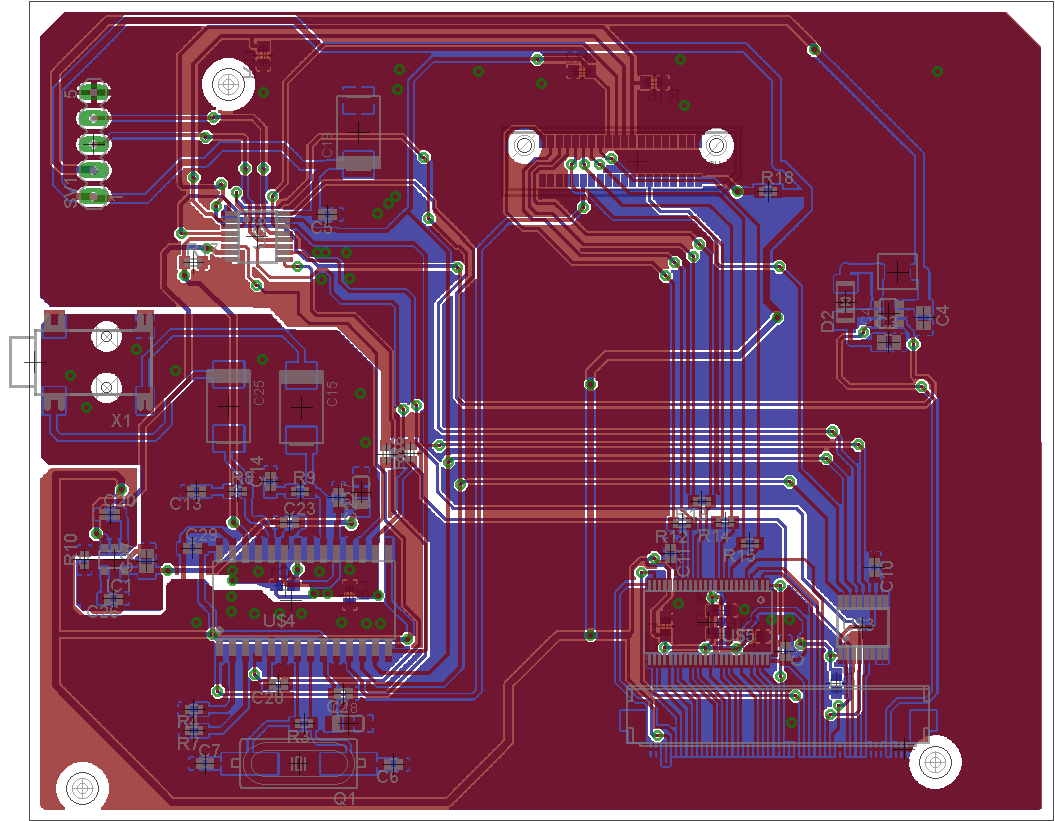

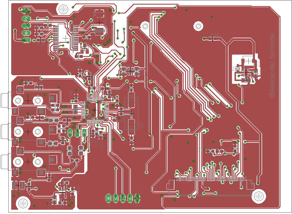

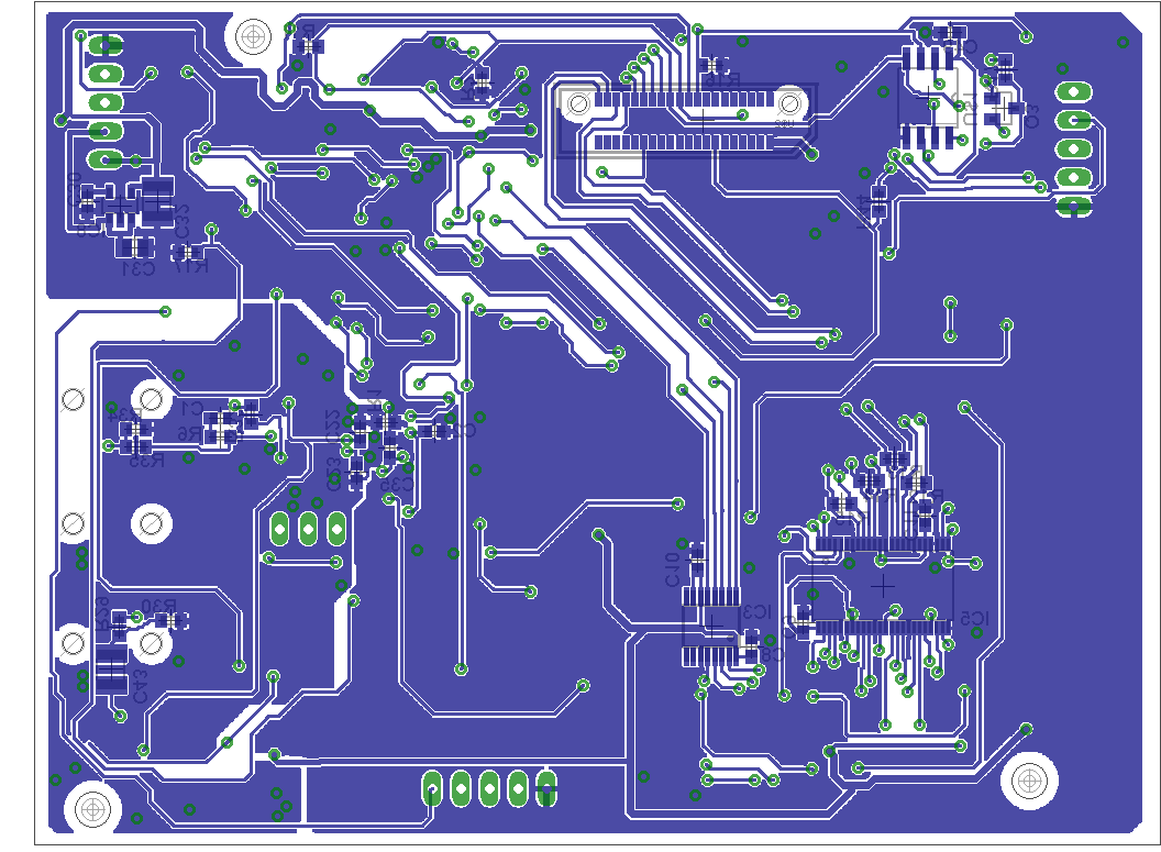

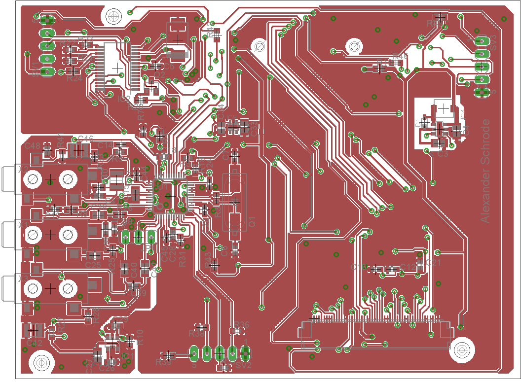

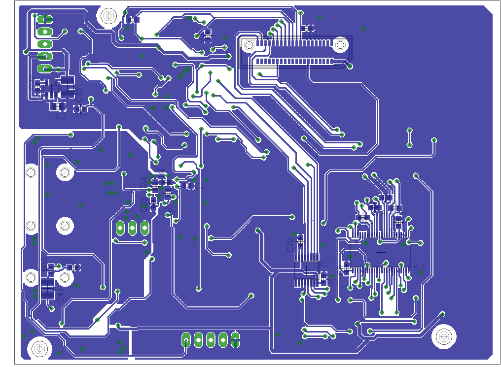

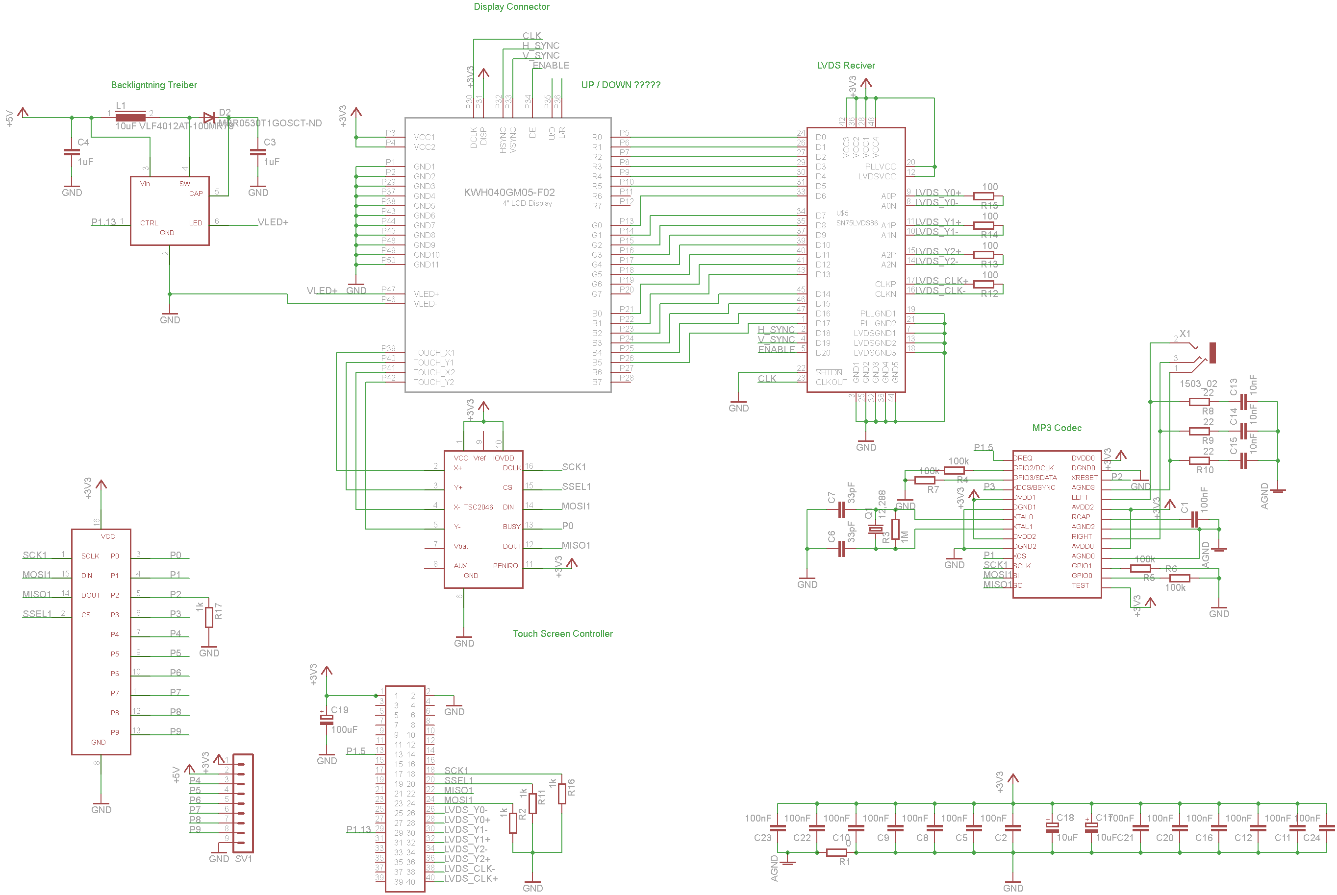

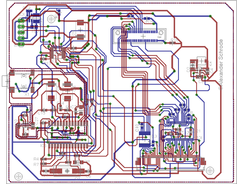

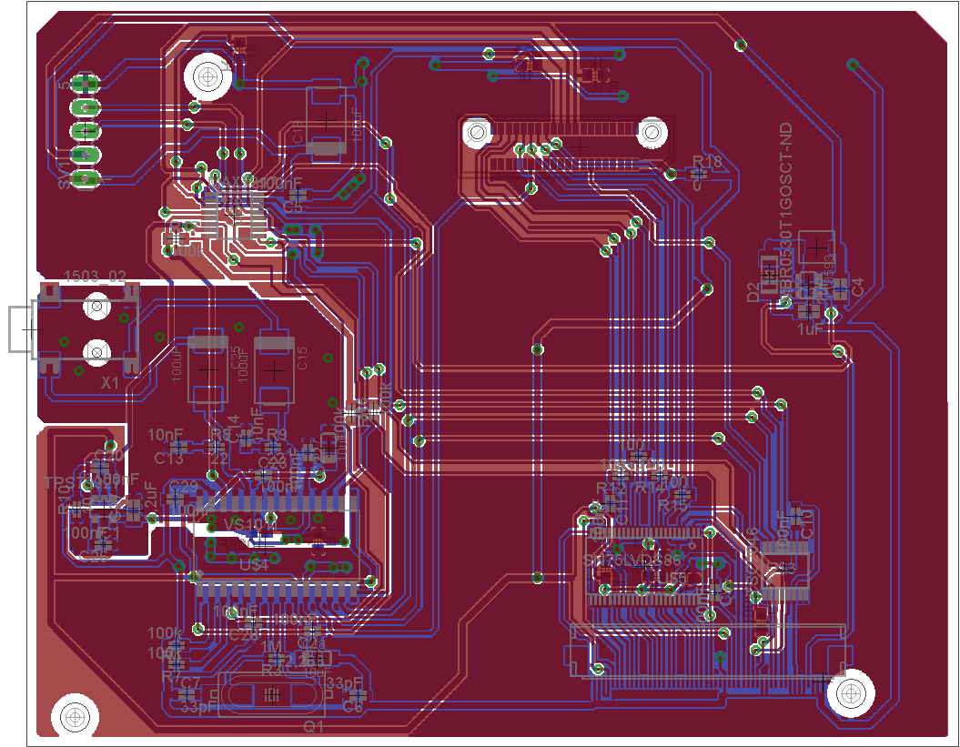

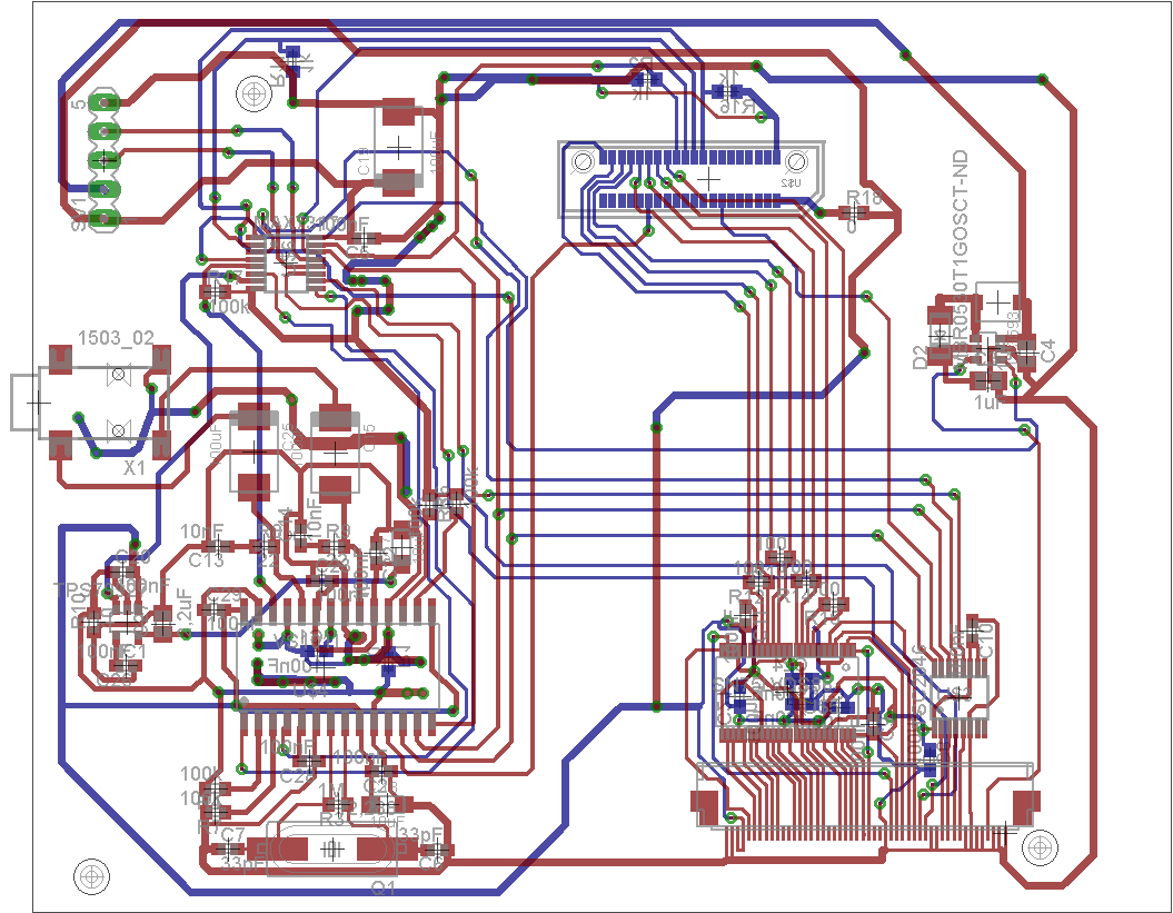

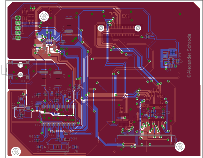

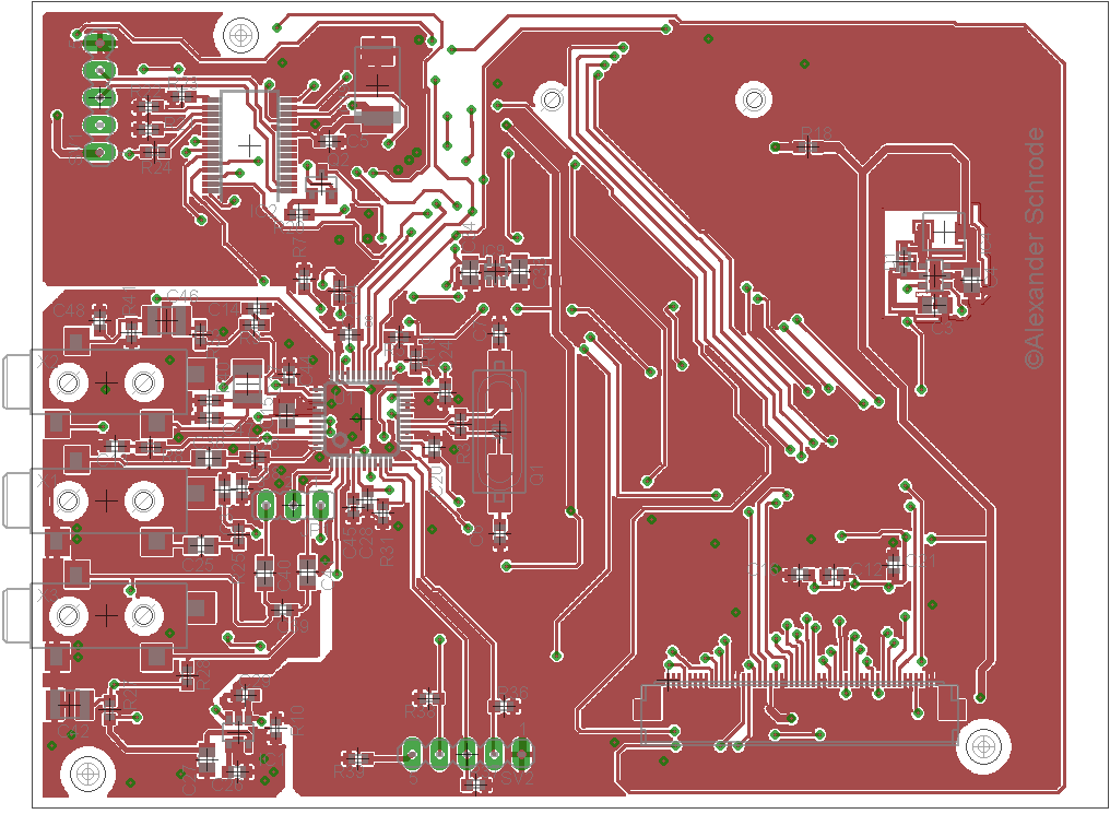

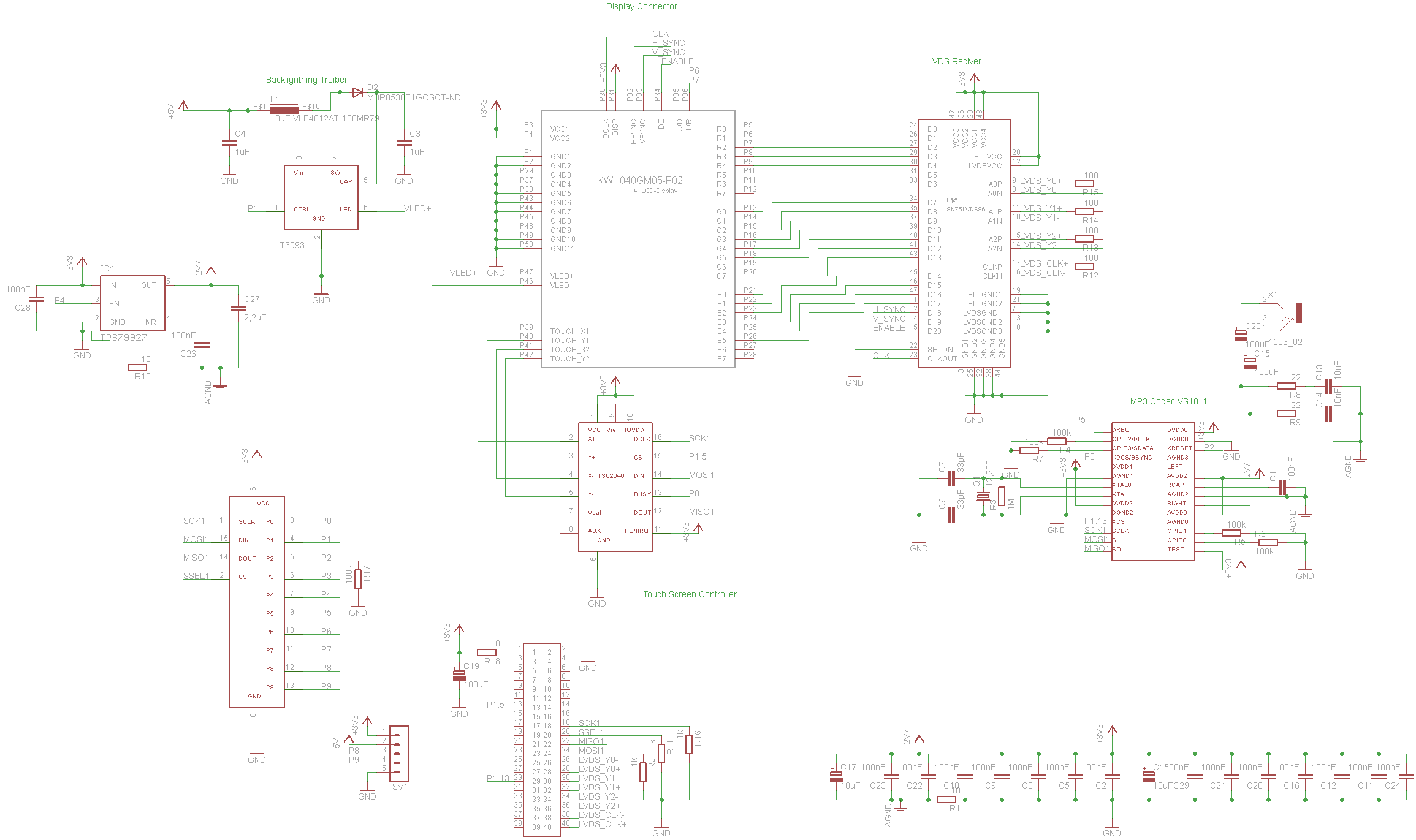

Also hier jetzt der vorläufige Schaltplan. Ich hab auch schon mit dem
routen der Platine begonnen udn es gibt massig platz, falls noch jemand
irgendwas vermisst lässt sich das sicher realisieren. Nur nen frage an
dich omega, kasnt du mir die genau position des Steckers und der
Bohrungen geben das es auch wirklich eine aufsteck platine wird? ; ).
Ach und ich weiß noch nicht ob wie ich die Pins U/D und L/R am display
beschalten soll.
gruß Alexander
von Thomas K. (muetze1)
Hmm, hatte der VS1011 nicht ein Problem damit wenn man AVdd und DVdd
nicht trennt? Sollte da nicht min. eine Ferritperle oder sogar ein
zweiter 3V3 Regler für den analogen Teil rein? Viele hatten doch
Probleme wenn es an einem Versorgungskreis hing...
Ich bin mir da aber nicht 100%ig sicher, könnten auch andere Umstände
gewesen sein.

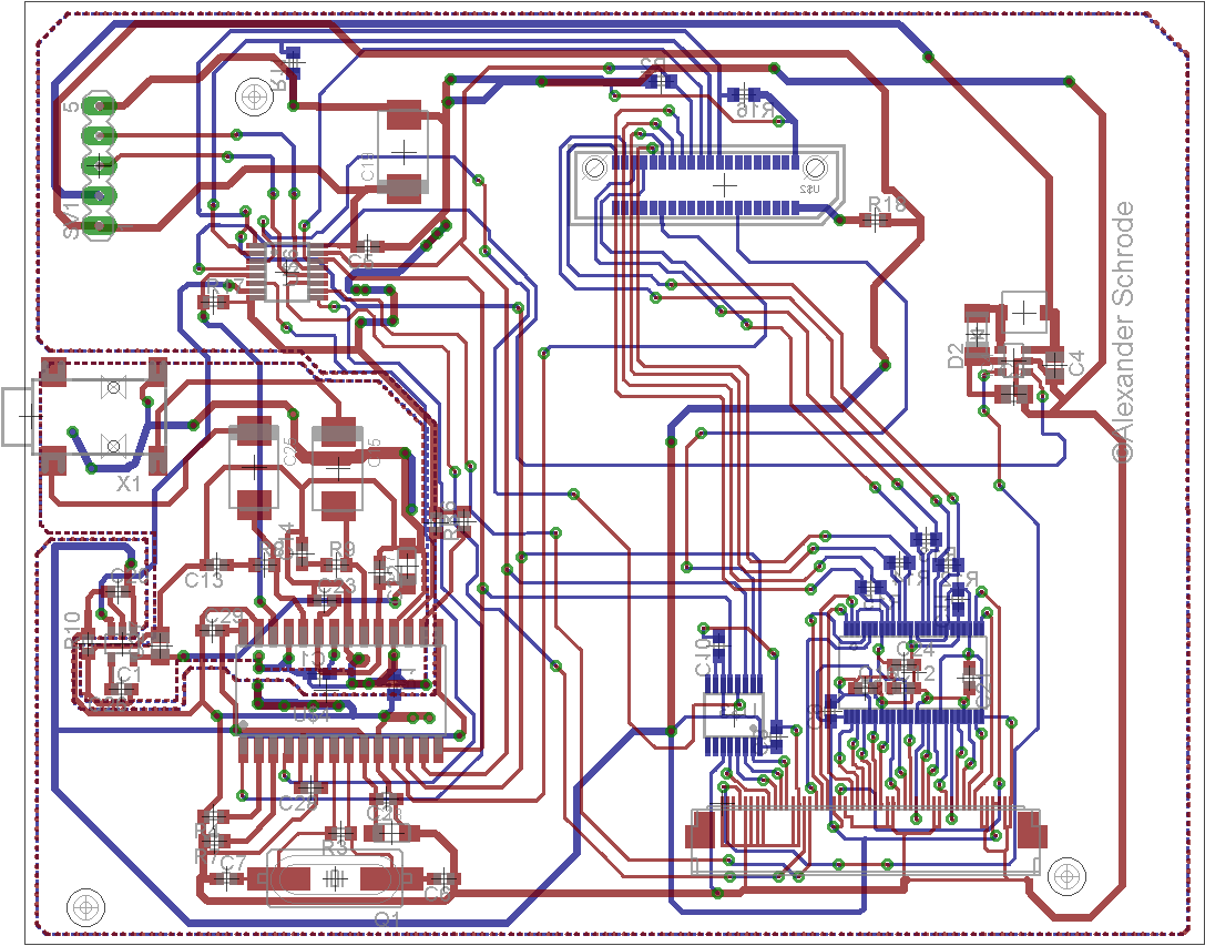

Hab jetzt einfach einen kleinen ldo der 2,7V erzeugt für die analog
versorgung eingefügt, auserdem waren noch ein paar kleine Fehler bei
Ausgang des VS1011.
Du hast doch 5V zur Verfügung, warum nicht da einen 3V3 LDO dran? Aber
ich werde selbst erst nochmal nachlesen zum VS1011.
So, das mit den 2.7V für den Analogteil ist vollkommen richtig, hatte
ich irgendwie anders in Erinnerung/verwechselt. Aber die recommended
Spannung für den Digitalteil ist mit 2.5V und maximal 3.6V auch gut
ausgereizt. Aber da lässt sich höchstens noch ein 3V0 Regler einbauen,
aber das ist dann auch kein großer Unterschied mehr. Weniger als 3.0V
geht nicht wegen den maximal zulässigen Eingangsspannungen der
Datenleitungen von DVdd + 0.3V.
Was ist mit dem Masseanschluss des Köpfhörerausgangs? Der ist bisher
noch komplett offen. Ansonsten vermisse ich den 100k Pull-Down am
/XReset Eingang.
Ansonsten ist mir in dem Bereich nichts mehr aufgefallen, gute Arbeit!
PS: Hat schonmal einer die ganzen SPI Adressen der angeschlossenen ICs
überprüft? Nicht das sich da welche doppeln...
Wie meinst du Adressen??? Bei Spi gibt es keine Adressen man spricht die
slaves über den CS pin an. Aber da war eine doppelung die hab ich
entfernt und nun wird auch jeder cs pin direkt vom controller
angesprochen hab die version bloß noch nicht hoch geladen.
Ajo, sorry, richtig - ich bring die immer durcheinander. Die CS
Leitungen sind mir auch gar nicht aufgefallen, sonst hätte ich den Müll
wohl erst gar nicht geschrieben...
Ein paar wenige Platinen für den LPC2478 hätte ich noch.
Falls genug Interesse da sein sollte, könnte ich auch die zwei bekannten
Fehler beheben und nochmal bestellen. Nur ich zweifel, dass das
Interesse so groß ist.

So jetz mal das layout und der dazu passende Schaltplan. Also ran ans
fehler suchen. ; )
gruß Alexander
von Stephan (Gast)
Hi Alexander
schau dir mal im 2. Bild, oben links, die 5 pol. Stiftleiste genauer an!
Von Pin 5 geht die Bahn durch ein Befestigungsloch!!! :-(
Ist zwar Masse aber sieht nicht so toll aus.
mfg
Stephan
Ps: Im Bild 3 ist es auch zu sehen.
Manch mal übersieht man die gröbsten dinger ^^ ist schon geändert.
von Phil S. (zippi)
Hey Alexander,
Wie hast du dir das mit dem Flachband kabel vom Display gedacht? Willst
du das um die Platiene biegen?
Den Connector hast du auch recht mittig angebracht. Das Display würde
dann zu einer Seite über Stehen. Soll das so?
Normal sollte das Display doch perfekt auf die Platiene passen.
schlecht, hab gar net so arg drauf geachtet wie lang der anschluss
ist... hmmm also im prinzip den connector drehen oder hab ich des falsch
verstandne?
von Star K. (starkeeper)
Wozu die 2,7V Versorgung? Ist die nur für den VS1011? Ich habe hier
einige laufen, die keine extra Spannungsversorgung benötigt haben. Da
sollteste nochmal das Datenblatt checken...
von Wolfgang (Gast)
Hi Omega,
stimmt, deinen Code habe ich auch erst jetzt gesehen. Danke dir!
Aber dazu doch gleich mal ne Frage. Also der Code funktioniert so weit,
dass ich die Karte initialisieren kann. Es wird auch korrekterweise eine
SD-Karte erkannt. Jedoch kriege ich bei mci_read_sect immer nur Nullen
zurück. Ich habe dann mal im MCISTATUS Register geguckt, und dort ist
immer das Bit RXOVERRUN gesetzt. Was bedeutet das? Mein LPC läuft mit 72
MHz, ansonsten habe ich deinen Code 1:1 übernommen, und du sagst ja er
funktioniere.
Falls das von Belang ist: Meine Taktquelle ist ein 4 MHz Quarzoszi, und
wie gesagt ist die PLL auf 72 MHz eingestellt (mit dem Oszi überprüft,
der Takt stimmt also).
@Star Keeper:
Es läuft auch ohne extra, aber selbst im Datenblatt sind es getrennte
Versorgungsspannungen. Auch wird es empfohlen (in anderen Threads hier
sogar als Lösung bestätigt), weil damit die analoge Spannung besser
entkoppelt ist gegenüber der digitalen Spannungsversorgung.
Hab den Connector gedreht und nach links verschoben sagt mir mal ob ichs
so lassen kann bevor ich des umsont neu route.
@Star Keeper wenn man schon nen super display hat dann braucht man auch
ein guten sound und deswegen halt ich mich so weit es sinn macht an die
app notes des vs1011 und dort wird eine extra versorgung für den
analogteil auch empfohlen.
gruß Alexander
ok hab das Layout Bidl vergessen^^
Was mir noch auffällt ist der 18Bit LVDS<->Dispaly Anschluss. Müssen da
nicht die oberen Bits angeschlossen werden, wenn man ein 24Bit LCD an
einen 18Bit Controller anschließt? Außerdem müssen die nicht genutzten
Bits sicherlich fest auf einen Pegel gelegt werden.
Also des ist für mich auch das erste mal das ich was mit 18 auf 24bit
bei nem lcd mach aber im datasheet für den lvds reciever werden bei
deinem 12bit display empfholen nur R0 bis R3 anzuschließen deswegen bin
ich davon ausgegangen. Aber berichtigt mich falls ich falsch lieg.Ob die
nicht benutzten pins auf potenzial gelegt werden müssen weiß ich nicht.
von Phil S. (zippi)
also beim Connector, hab da auch noch keine richtige Lösung, vll unter
das Display biegen. Da passte das dann schon mit der öffnung nach oben.
Und dann noch etwas weiter links, so dass das Flachbandkabel an dem
Schraubloch vorbeigehen kann. Dann sollte es Perfekt passen.

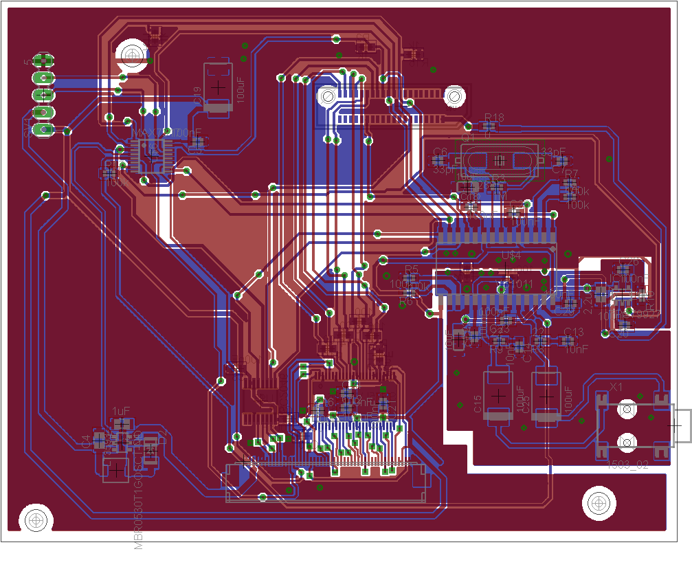

Also habs mal umgeroutet dass das display auch passt. Was mich jetzt
noch beunruhigt ist des mit dem Display, müssen da die unbelegten pins
auf potenzial gelegt werden? Und sind die rgb signale richtig
angeschlossen?
Ansonsten Omega hat ja gemeint erkann die Platine ordern und ich kann
von mir aus die sammelbestellung bei Digikey machen, wenn niemand
anderes das Übernehmen will.
Sorry die top masse fläche ist nicht ganz angeschlossen. Sonst DRC ist
durch und dürft bei jeden normalen platinen hersteller zumachen sein.
Nur was heist Stop MAsk Fehler im DRC?
Gruß Alexander
Irgendein Fehler im Lötstopp auf dem Top Layer.
Und wenn der 347 mal vorkommt ^^
von Phil S. (zippi)
Hey,
Der Connector ist noch falsch herrum, Mann muss das Kabel umbiegen damit
es richtig im Connector steckt.
Also die öffnung muss nach unten, raus aus der Platiene Zeigen.
Sonst scheint aber alles ok zu sein.
Was mir noch immer sorgen macht ist die Verbindung des LCD-Controllers
mit dem LCD. Aus der Basisplatine sind 18Bit in den LVDS-Tansceiver
geroutet. Hierzu wurden anscheinend die Niederwertigen Bits genutzt. Der
LCD-Controller selber kann Farben mit 24Bit oder mit 16Bit erzeugen.
Nach welchem Verdrahtungs-Schema aus dem NXP-Datenblatt ist dann der
Schaltplan der Basisplatine entstanden?
Aus dieser Appnote von Atmel geht hervor, dass beim verbinden eines
24Bit Controller an ein 18Bit LCD die oberen Bits genutzt werden müssen.
http://www.atmel-grenoble.com/dyn/resources/prod_documents/doc32063.pdf
In dieser Einführung von NXP (die übrigens recht Informativ ist) wird
gezeigt, wie man einen 16Bit-Controller an ein 18Bit-LCD anschließt:
http://ics.nxp.com/literature/presentations/microcontrollers/pdf/graphics.lcd.technologies.pdf
Auf Folie 26 sieht man, dass die oberen Bits am LCD genutzt werden
müssen. Die ungenutzten Bits müssen auf GND.
Auf der nächste Folie zeigt sich, dass eventuell die Verdrahtung des
Basis-Board flasch ist, wenn der LPC2478 mit 24Bits genutzt werden soll.
Also im Normalfall werden immer die höherwertigen Bits angeschlossen,
weil sonst der Farbraum zu gering wird. Eine Farbwertänderungen in den
untersten Bits ist kaum sichtbar und wenn die oberen Bits auf 0 bleiben,
dann ist der Farbraum sehr eingeschränkt.
Im Normalfall immer die untersten Bits auf 0 setzen, die obersten Bits
anschließen.
Okay, dann könnte es sein, dass mein Board erfordert, dass man zwar im
24 Bit Modus initialisiert, aber im 18 Bit Modus in den Framebuffer
schreibt.
Allerdings finde ich, dass das nicht so schlimm ist... nur etwas
ärgerlich.
Ich habe mir nochmal den Schaltplan vom Board angeschaut. Die LVDS
Transmitter/Receiver übertragen ja einfach nur die Signale. D.h. das was
am LVDS Dekoder wieder rauskommt kann man doch so entsprechend am 24 Bit
LCD anschliessen. Es ist also nichts da was den Betrieb des 24 Bit LCDs
am 18 Bit IF verhindert. Wenn D0-D17 (am LVDS) die Farbkanäle a 6 Bit
sind, dann D0-D5, D6-D11, D12-17 (am LVDS) müssen dann jeweils an D2-D7
der jeweiligen Farbe (am LCD) angeschlossen werden. D0-D1 dann grounden.

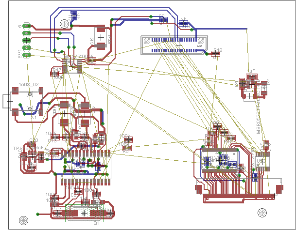

Also hab den Schaltplan danach umgeändert und die hören Wertigen Bits
angeschlossen und die nicht belegten gegrounded. Bin grad beim neu
routen.
So hoffentlich das letzte mal so ne große Änderung ; )
Schön, dass man man alles mögliche mittels der GPIOs umschalten und
deaktivieren kann!
Wenn mich nicht alles täuscht, sieht der Schaltplan korrekt aus. (bis
auf die eine Spule die 10µF haben soll ;-))
Wo nimmst du die 5V her? Soll man die von dem Basis Board da
anschließen?
Könnte man nicht da noch einen Schaltwandler vorsehen, der aus den 3,3V
wieder 5V macht?
Auf dem Basisboard der läuft auch mit einem Li Akku, aber auch mit zwei.
Als da könnte man einen höheren Spannungsbreich haben...
Ich werde dann mal wegen den Platinenpreisen anfragen...
Edit: Teils ist Bestückungsdruck noch über Pads, da kannst du einfach
mit Smash die Bauteile von ihrer Beschriftung trennen und dann
verschieben.
Also eigentlich reichen auch 3,3V aber ich dachte 3,3V vomn hauptboard
könnten sonst zu hochbelastet werden und deswegen hätte ich die 5V die
man vom Board benötigt oben noch mal angeschlossen. Deswegen hab ich
auch die 3V3 über einen 0Ohm Wiederstand angeschlossen das man diesen
entfernen kann, ok man könnte auch einen 2 Schaltregler einbauen der 3V3
für das obere Board erzeugen würde, platz wäre ja da^^
Rechnung: 25mA Backlight mit Regler verlusten.
          40mA Display Logic
          94mA im worst Case LVDS RECEIVER
          1mA  Touch Controller mit 51mA spitzeleistung
          16mA Vs1011 logic
        ca30mA Audio Out mit Last
          Also ca. 200 mA Last falls alles läuft.
100mA lvds transmiter
24mA FTDL
200mA Ram mit 320mA beim Autorefresh wobei ich im Datenblatt nicht genau
durchblick.
ca.200mA für den Controller ?? geschätzt
und dann kommt die sdKarte hinzu kp 100mA bei einer Großen.
macht ca. 700mA  Sagt mir falls ich falsch liegen sollte oder das
Datenblatt zu arg überflogen hab...
Mh... Könnte etwas knapp werden... zumindest die Peaks. Der LPC2478
verbraucht angeblich 125 mA maximal. (Datenblatt Seite 52)
Lass es mal so wie du es geplant hast, da kann man es so versuchen,
falls es nicht klappt kann man noch einen 3,3V Regler anlöten.
Soll ich auf dem Layout gleich einen Vorsehen der nicht bestückt würd
oder extern dann? Ich schließ jetzt auf jeden fall den Backlight Treiber
an die 3V3 Volt an.
Würde denn LP2992IM5-3.3 vorschlagen kann man für 1,75 inklusive
Kondensatoren bei CSD kaufen, ok Porto halt noch dazu. Denn könnte dann
jeder dazu kaufen falls es nicht funktioniert mit einem Regler.
So der ist jetzt auch drauf. Und ich hab mal meinen Schaltplan nen
bischen rausgeputzt.
Okay, Platz ist ja mehr als genug...
Kannst du mir die genauen Platinenmaße verraten, dann kann ich die
Platinenkosten erfragen.
Ne halbe Europlatine 80mm * 100mm so wie das Grundboard oder? man könnte
die Platine theoretisch verkleinern .
Die Außenmaße des Boards sind 75 mm * 102 mm. Also in eine Richtung mehr
als eine halbe Europlatte, in die andere weniger.
Die Grundplatte ist nur 75*100 aber auf die größe änder ichs jetzt ab.
Okay. Morgen poste ich die Kosten für die Platine.
Die Max I/O Expander sind über Digikey nicht zubekommen deswegen würde
ich den MCP23S17 statdessen einbauen. Auch muss ich noch die Diode
tauschen da diese ebenfalls nicht verfügbar ist.
Also der Teilesatz kostet Digikey kostet 30 Euro (inklusive
Mehrwertsteuer die Teile für den Reserveregler sind auch dabei handelt
sich um 2euro) vtl billiger wenn viele mit bestellen. Der VS1011 muss
jeder leider selber bei reichelt oder csd beziehen.

Also jetzt ist die Schaltung meiner Meinung nach fertig hab nur
verfügbare Bauteile jetzt in der Schaltung und hab noch ne kleinigkeit
gelöst ein Slaveselect eingang kann nur über den I/o Expander geschaltet
werden deswegen hab ich einen Transistor der Sobald Der I/O Expander
selected wird automatisch der Slave Selected für VS1011 befehler auf
high gezogen und kann dann deaktiviert werden.
gruß Alexander
ps: eigentlich ist kein Protype geplant.
Was für einen Durchmesser haben die Dukos? Bei 0,6mm könnte ich einen
Prototypen fertigen, aber das erhöht den Platinenpreis und den
Warenwert, weil's getestet ist ;-)
von 1234 (Gast)
boar ich würd die kiste sooooooo gerne nachbauen :-( nur trau ich mich
fürchte ich nicht an die größe dran :-(
Dukos sind 0,5mm und am LVDS Reciever kann ich auf jedenfall die dokus
nicht größer machen an allen anderen stellen könnte ich die vergrößeren.
Also tausche den VS1011 gegen einen VS1053 den gibts bei Watterott für
10 euro und die Tantal Elkos entfallen.
Er kann auch viel mehr Datenformate - klar, wäre ja nur von Vorteil.
Ich würde da sogar noch 2 VS1053 zusätzlich bestellen wollen, da der

von Tobias P. (hubertus)
ich habe einige Probleme mit dem Connector.
Kann mir einer von euch sagen, wie man das Displaykabel dort einsteckt,
ohne dass der Connector oder das Kabel kaputt gehen?
Mir ist nämlich Connector Nummer 1 zerbrochen, als ich den schwarzen
Bügel vorne öffnen wollte (ich nehme mal an, den muss man etwas nach
vorne ziehen, das Displaykabel einfädel und den Bügel wieder nach hinten
drücken. Oder? So waren jedenfalls die Zif-Stecker, die ich kenne,
bisher immer.
Bitte um Aufklärung. Mir scheint, es ist eine halbe Wissenschaft, so ein
Display anzuschliessen ;-) Ach ja:
Müssen die goldenen Kontakte des Displaykabels oben (vom PCB weg
zeigend) sein oder unten (auf den PCB hin zeigend) sein? Mir erschliesst
sich das nicht so ganz.

Habe jetzt nicht ins Datenblatt gesehen, aber ist der VS1053
(VLSI-Flagschiff) nicht pinkompatibel mit dem VS1011?
Ich verwende eigentlich nur den VS1000 (nur OGG) und VS1053
Also wenn Du die Platine für den VS053 tauglich machst, will ich die
komplett haben

von Michelle K. (Firma: electronica@tdnet) (michellekonzack) Benutzerseite
Hallo Tobias und andere...
Der SMD connector läßt sich nach oben aufklappen...
Die Kontakte sind OBEN und UNTEN womit es die aufgabe des
Platinen-Designers ist, die Kontakte von RTL  oder LTR richtig zu
belegen
In meinen Produkten montiere ich das Display mit Silikonkleber auf der
Oberseite der Platine unter Verwendung eine 2mm
Pertinax/Kunststoff-Platte, welche lediglich die Metallfläche des
Displays umfaßtund und führe das Flachbandkabeln über eine
Randeinbuchtung (um beschädigungen beim Einbau in gehäuse zu vermeiden)
nach unten, wo sich dann der Rest der Bauteile befindet.
Unglücklicherweise mach mein Handy keine guten Nahaufnahmen, sonst hätte
ich eich die Fotos gesendet.
Grüße
Michelle

von Phil S. (zippi)
>belegen
Das ist leider nicht ganz richtig, geht nur mit Kontakten nach Unten bei
den 4" Displays.
Also die Eagle lib, welche ich gemacht hab, geht auch davon aus, das die
Goldenen Kontakte nach unten Zeigen (auf den PCB hin zeigend).
Das Passt auch zum Platienen layout von Alexander.
Jo der VS1053 ist nicht pinkomtabile und im LQFP48, aber ich hab des
schon umgebaut muss nur noch nen bischen kosmetik betreiben. Es gibt
auch eine I2S out für Class D Endstufen oder nen 2DA . Also bei
Watterrot bekommst du ab 50 stück ein VS1053 für 8Euro und da die glaub
in Finnland produziert werden wirst du die in china auch net viel
billiger bekommen.

Also hier das Layout mit VS1053.
gruß Alexander
PS: Bitte vor allem auf den Schaltplan schauen ;)
Führst Du den Line-IN-R LINE-IN-L/MIC-R und MIC-L nicht raus?
Ich würde es bevorzugen wenn Du dafür 2 3,5mm Jack auf die platinen
packst, und einen 3 poligen Jumper, mit dem man zwischen LINE-IN-L und
MIC-R wählen kann
meistens benötgt man sowieso nur MONO-Mic aber Stereo-Line-In.
Grüße
Michelle
Ok dürfte sich einrichten lassen. Guck morgen mal nach ;)
Die 3.5mm Buchsen wären wirklich eine gute Idee. Platz ist ja noch. Man
könnte sich gleich überlegen bei der Digikey Bestellung die
entsprechenden Farben zu nehmen (grün/rot). Der VS1053 bietet die
Möglichkeit und die kann man doch gut nutzen.
Leider gibts bei digikey keine 3,5mm stecker in farbe Oo die lieferbar
sind... Und es dauert ich den kompleten VS1053 versetzten und neu routen
weil in der Momentanen ecke kein Platz ist... Also viel arbeit für
morgen^^.
Ok, wäre eh nur nice to have gewesen mit den farblichen Buchsen.
Ansonsten schonmal danke für deine Arbeit am morgigen Tage...
So nach langem Kampf bin ich fertig.^^
von Andreas W. (andreasw) Benutzerseite
Ich habe mir den Schaltplan gerade mal angeschaut. Für die I2S-Pins
würde ich noch Pulldowns hinzufügen. Eine Alternativbestückung für den
Line-Out ohne GBUF wäre vielleicht auch nicht schlecht, falls man einen
Verstärker mit gleichem Massepotenzial anschließen möchte.
Andreas
Ich wundere mich gerade über die Anschlussart des SDRAM bei der
Hauptplatine. Hat schon mal jemand den Speicher komplett beschrieben und
wieder ausgelesen?
Meiner Meinung nach sollte die Leitungen A0 und A1 bei einem 32Bit RAM
nicht genutzt werden. Die Adress-leitungen müssen verschoben werden um
die zwei Bit, um den kompleten RAM ansprechen zu können. Kann das jemand
bestätigen?
Hier mal ein Satz aus dem Datenblatt:
If a memory bank is configured to be 32 bits wide, address lines A0 and
A1 can be used as non-address lines. If a memory bank is configured to
16 bits wide, A0 is not required.
bei SDRAM gilt diese verschiebung um 2 Bits nicht. Hier erledigt der
SDRAM-Controller alles automatisch richtig. A0 und A1 müssen also
wirklich angeschlossen werden. Nur bei SRAM darf man sie nicht
verwenden.
von Jens W. (dermoench)
Hi, hat noch einer einen von den Samtec(Con2: Erm-20) Steckern über. Ich
bräuchte noch einen?
Danke
Jens
von Erwin R. (er-tronik)
> bestätigen?
A0 und A1 müssen angeschlossen sein, damit man das SDRAM auch byteweise
ansprechen kann. Außerdem wird die komplette Adresse ja durch
"multiplexen" der Adressleitungen mit Hilfe von RAS und CAS gebildet und
dabei dürfen A0 und A1 natürlich nicht fehlen. Der Hinweis im Datenblatt
bezieht sich auf statischen Speicher, der per 32-Bit angeschlossen ist.
Allerdings ist im Schaltplan trotzdem ein Fehler, denn die Bank-Select
Pins B0 und B1 müssen immer an A13 und A14. Ich hab mein SDRAM in meiner
eigenen Schaltung auch zunächst an A12 und A13 angeschlossen und dabei
festgestellt, daß ich nur die Hälfte des Speichers ansprechen konnte.
Hier habe ich übrigends meine Platine vorgestellt:
Beitrag "TFT 480x272 am LPC2478"
Die Drahtbrücke auf der Platine ist übrigends die A14-Leitung zum SDRAM.
Erwin
Du kanst mir sicher auch verraten wie groß der sein muss.
Gruß Alexander
Wie bei den anderen GPIOs auch - so um die 100k.
(http://arm-webradio.googlecode.com/svn/trunk/pcb/v3/main.pdf)
Andreas
So done ;)

Tja hab so gar noch Technik drauf gepackt, nämlich einen Dataflash mit
32mb oder 16mb um Grafiken und ähnliches auch ohne sd Karte, Lan oder
USB zuladen. Ach und natürlich mach ich bei dir ne ausnahme und bestell
bloß die teile die du brauchst, machst ja immerhin den Protoype ; ).
Also meldet euch jetz noch mal das ich den genauen preis mit megenrabatt
rechnen kann. Hier mal die Hausnummeren Platine 10€ Bausatz mit VS1053
45€ (eher gegen 40€) jeder weiter VS1053 momentan 10€ tendenz fallenend
gruß Alexander

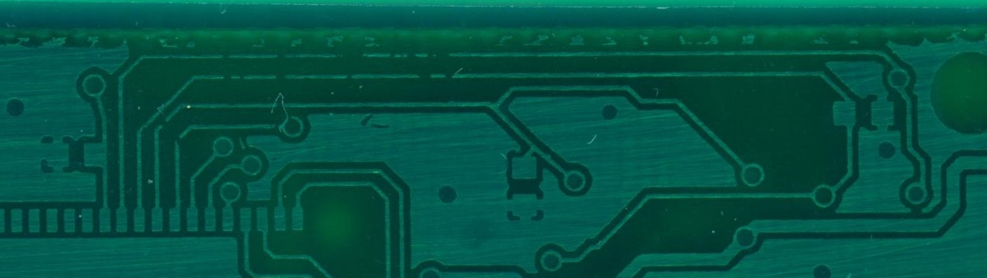

Ich habe heute die Platine geätzt und Fotos hier hinterlegt:
http://gsg-elektronik.de/?id=64#LCD_Board
Fertig ist die Platine noch nicht, also kann ich es auch noch nicht
testen. Leider habe ich auch nicht alle Bauteile hier. Aber das
wichtigste, LVDS Receiver und Steckverbinder sind da.
So inzwischen ist die Platine auch laminiert, jetzt fehlt nicht mehr
viel. Dieses Wochenende werde ich es hoffentlich noch testen können.
Ärgerlich ist, dass die ganze Platine absolut fehlerfrei geätzt ist,
keine Unterbrechungen und keine Kurzschlüsse, aber am Originalrand der
Platine die ersten mm unbrauchbar sind. Deshalb muss ich jetzt einige
Leiterbahnen von Hand flicken...
Wer kennt dieses Problem noch? Ist übrigens original Bungard Material
von Reichelt, noch weit entfernt vom mindest Haltbarkeistdatum.
Also zu kleinen Info ich hab an der Platine ein paar pull ups und downs
noch rein gemacht und nen bischen kosmetik also wenn der display test
erfolgreich ist kann die Platine in auftrag gehen ; ) die digikey
Bestellung kann ich aber leider frühesten am monntag errechen wie viel
es genau kostet weil bei uns ab morgen Fasching ist ; )
gruß Alexander
Das Board muss leider noch immer warten. Ich habe einen Teil der
Durchkontaktierungen verlötet. Zumindest der Teil für's Display sollte
sich so testen lassen.
Bei mir stehen nächste Woche zwei Klausuren an, deshalb geht das
momentan etwas langsamer als sonst üblich.
Ich bin gerade am testen der LCD Platine, eins ist mir aufgefallen
weshalb ich noch nicht weiter gemacht habe: !SHTDN muss auf 3,3V Oder
habe ich einen Denkfehler?!
So, nachdem ich mich noch etwas geärgert habe beim IC umlöten, kann ich
jetzt sagen, dass zumindest der LVDS -> RGB Teil funktioniert. Zur
Stromversorgung reicht der Spannungsregler auf dem LPC2478 Board aus,
auch mit Hintergrundbeleuchtung (Test mit TPS61500)
Man könnte das Display auf die Träger Platine montieren, müsste den
Folienleiter aber um 180° knicken.
!SHTDN muss auf 3,3V geändert werden!
Ok aber in meiner meiner nicht hoch geladen version ist der shtdn pin
über den spi expander schaltbar. Muss die datei nur mal von meinem
offline notebook holen.^^
gruß Alexander
Okay, dann passt's.
Ich würde gerne zwei VS1053 und MCP23S17SS mitbestellen, den Rest habe
ich oder brauche ich nicht.
Wie man das Display befestigt weiß ich noch nicht genau. Aber vielleicht
baue ich einen Rahmen um das Display, den ich mit den Platinen
verschrauben kann.

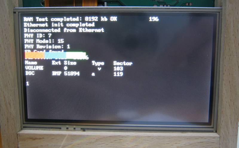

Ich grabe dieses Thread mal wieder aus, in der Hoffnung das jetzt mal
wieder etwas Leben hier rein kommt.
Ich habe etwas Zeit zwischen den Klausuren genutzt um ein Gehäuse
anzufangen für LPC Board, LCD Board, LCD und einen Akku.
Was ist da alles drinnen:
- 2 Lithium Ionen Flachzellen, parallel geschaltet
- BQ24023 als Li Lader
- ein Beschleunigungssensor soll noch an den I²C Bus
- LPC Board mit allem drum und dran
- LCD Board (momentan nur mein Prototyp mit LVDS Receiver)
- 4,3" Display aus der Sammelbestellung
Das Gehäuse ist aus Buchenholz, für die Platinen etc. sind entsprechende
Aussparungen gefräst. Teils muss man mehr als nur einen Schlitz fräsen,
da einige Bauteile sehr nah am Rand liegen. (Ethernet PHY, SD Slot,
Spule, USB Steckplatz...)
von Phil S. (zippi)
Ah sieht schonmal sehr gut aus ;) Gefällt mir richtig.
Dann mal 2 Fragen. Passt das mit dem Display gut (connector  position
etc)? Und Läuft das Display auch schon?
Zippi
Danke! :-)
Also, das Display funktioniert perfekt (Die Farben sehen im Bild mies
aus)
Der Anschluß für den Folienleiter wäre besser etwas weiter in der Mitte
der Platine, und ein Stück zum Rand hin.
Das Gehäuse baue ich fertig, wenn die Platinen da sind. Dann kann ich
die letzten Nuten fräsen, kleben, schleifen, lackieren...
