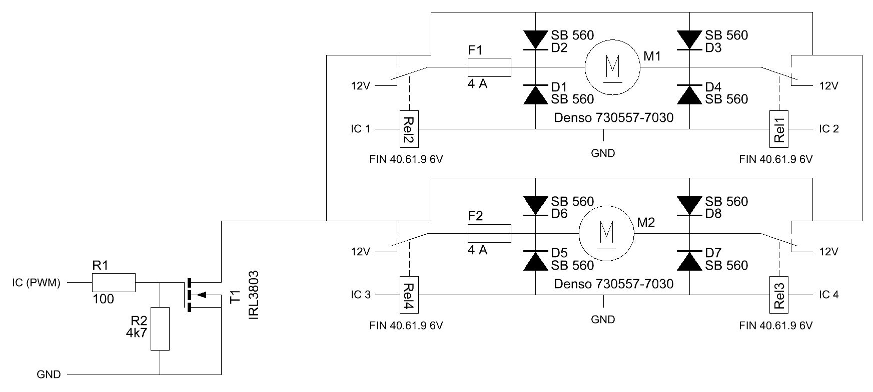

Hallo, ich habe für einen Antrieb mit DC-Getriebemotoren eine Richtungsänderung mit Hilfe von Relais gebaut, die auch soweit funktioniert. Nun möchte ich das diese Motoren nicht apprupt anfahren bzw stehen bleiben. Kann ich dies, so wie ich es im Anhang versucht habe zu zeichnen, mit Hilfe von einem Mosfet und PWM machen? Und wenn ja macht es sin den Fet im Fahrbetrieb mit einem Relais zu überbrücken damit nicht der Strom die ganze Zeit durch ihn fließt und ihn erwärmt? Vielen Dank schon mal Gruß Michael
>mit Hilfe von einem Mosfet und PWM machen? Ja, geht. >Und wenn ja macht es sin den Fet im Fahrbetrieb mit einem Relais zu >überbrücken damit nicht der Strom die ganze Zeit durch ihn fließt und ihn >erwärmt? Kann man, muss man aber nicht. Wenn der MOSFET sauber durchsteuert, ist der Kanalwiderstand ziemlich klein, was dazuführt, dass darüber wenig Spannung abfällt und somit auch wenig Leistung umgesetzt wird.
mit der PWM, das geht schon. Deine Schaltung oben aber nicht. Sch Dir doch einmal eine IC H-Brücke an, z.B. TLE5205 der BTS78xx, die können locker Deine 4A Motren treiben haben. Gruß Willi
Warum so kompliziert, es gibt einfache elektronische schaltungen. was man braucht ist nur eine sysmetische Spannungsversorgung, diese lässt sich leicht aus zwei stabilisierten Steckernetzteile herstellen. Und die schaltung aus folgendenm Link: Beitrag "OPV mit DAC ansteuern" etwas runterscrollen da kommt die schaltung im kleinem diese kann vergrössert dargestellt werden. Braucht nur 2 Signale PWM + Signal vor- + Rückwärts. Habe selber die schaltung schon ausprobiert. und bei dem minimalen Aufwand ist diese pro stück für unter 3 euro machbar, DIE TIC 122 + 127 sind wichtig, da es sich um Schaltdarlingtons handelt, die eine spezielle innenverdrahung haben wie Schutzdiode und widerstände zwischen den transistorenstufen. Ich hoffe damit dir eine Hilfestellung gegeben zu haben Gruß freddy
Für RC Servobetrieb habe ich das mal so gemacht: Beitrag "RC-Servoelektronik für DC-Motor" Da in deiner Schaltung allerdings ein paar wichtige Verbindungspunkte fehlen, kann ich nicht sagen, ob das bei dir passt.
