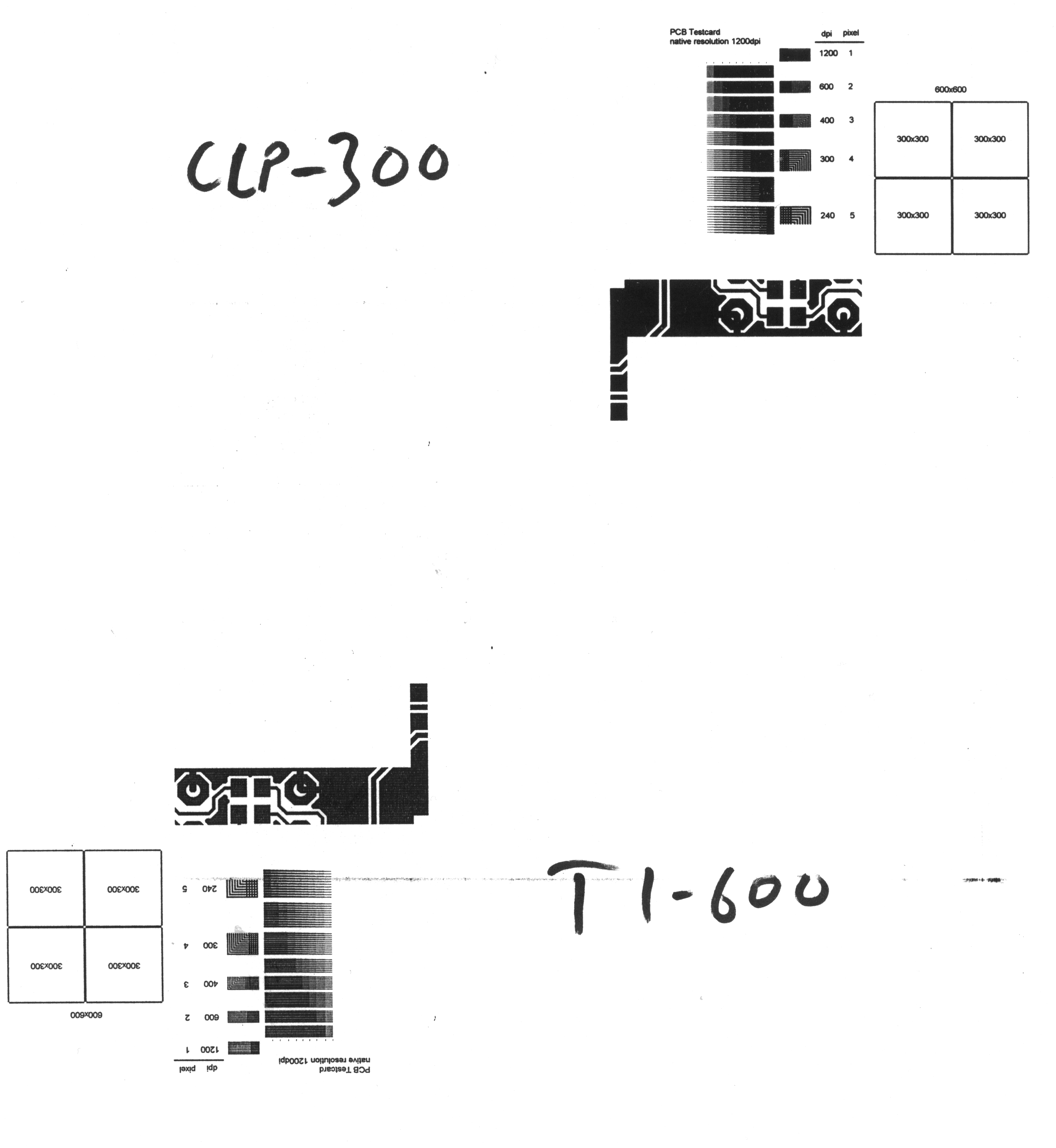

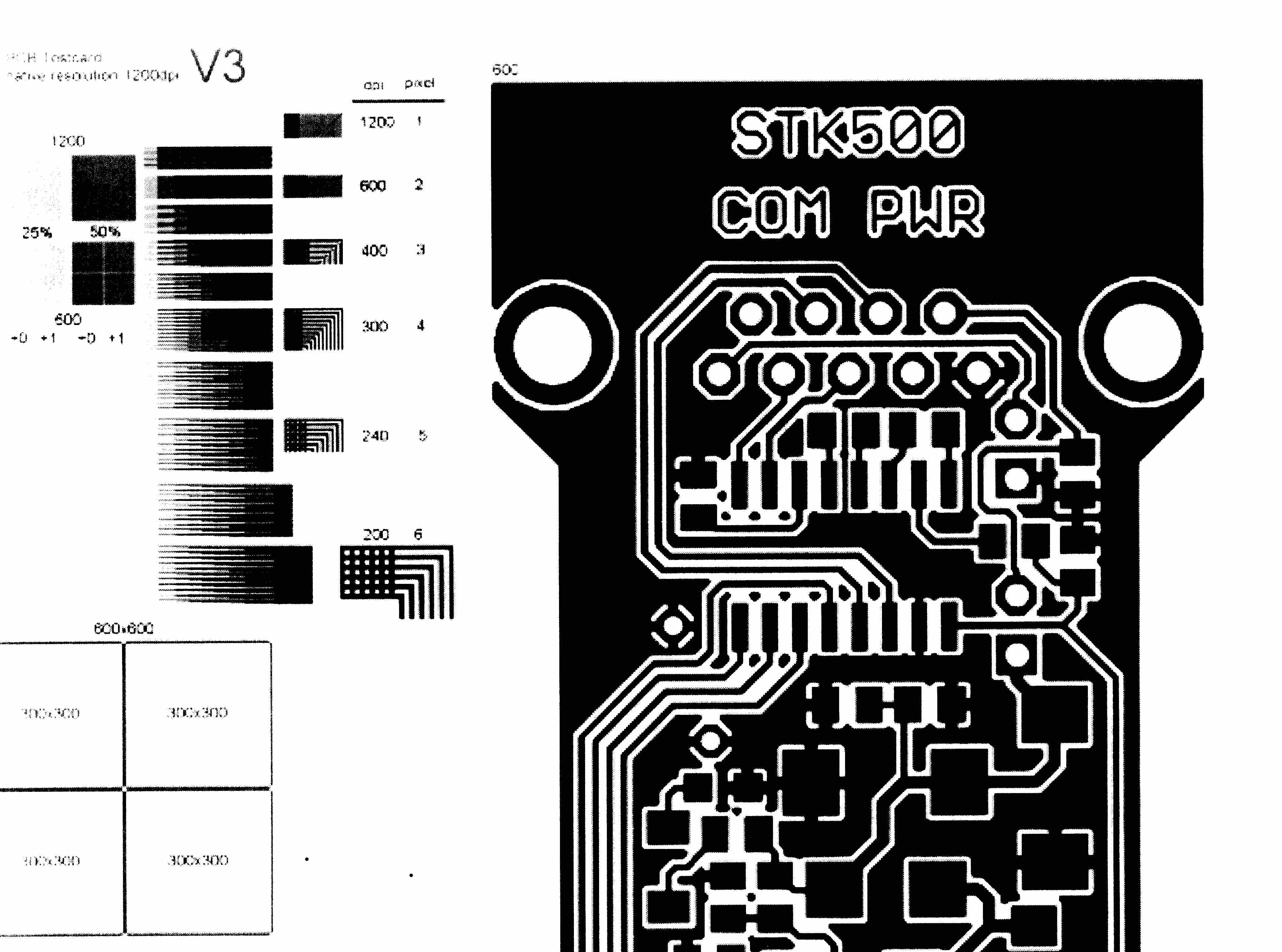

Nachdem ich mal auf meinem Samsung CLP-300 ein Platinenlayout drucken
wollte und etwas enttäuscht wurde, habe ich etwas recherchiert und
Vergleiche angestellt.
Leider findet man nur wenig Übersichtliches zu dem Thema! Selbst ein
passendes Testlayout scheint es nicht zu geben. Die gängigen Testseiten
sind auf normalen Text- und Bild-Druck ausgerichtet. Jedesmal eine Menge
Toner rauszuschmeißen, wollen wir ja auch nicht.
Also habe ich den Drucker mit einem eigenen Layout durchgetestet und
gleich mit meinem zweiten Laserdrucker, einem TI microlaser 600,
verglichen.
Aufschlußreich! z.B. kann der Samsung keine 1200dpi Bilder sauber
verdauen (Obwohl er beworben wird mit je nach Quelle 1200x600 bzw.
2400x600 dpi). Zumindest kann er keine 100% gesättigte s/w Bitmaps so
ausdrucken.
Er druckt dann Artifakte, die bis zu 100% falsch sein können, z.B. aus
einem 1200dpi Raster kann komplett weiß oder komplett schwarz werden!
Bestätigt wird dies durch sein Service-Manual, was von einem 600x600dpi
Druckwerk spricht.

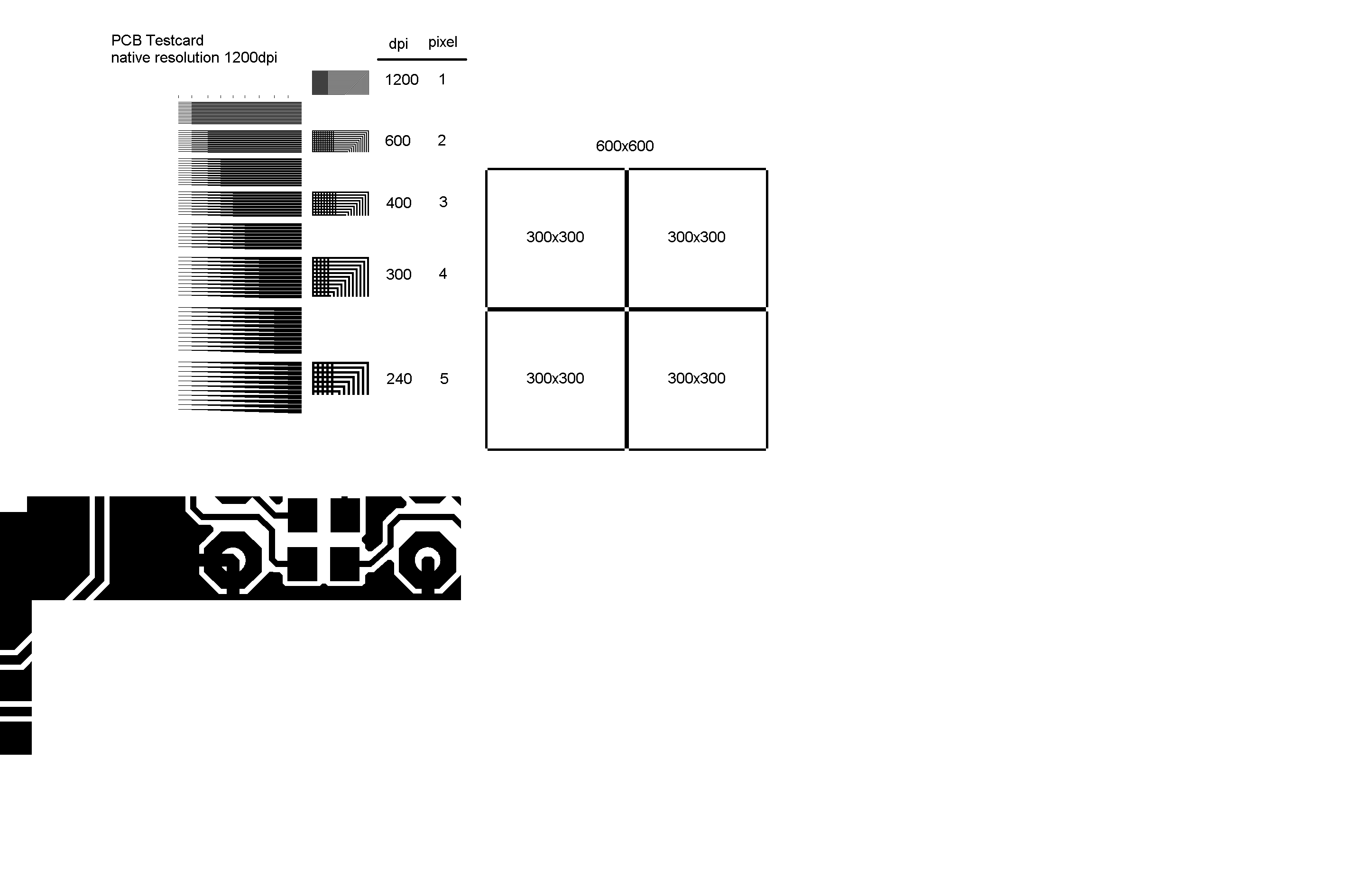

Als Anfang habe ich mal ein Testlayout zum Selberprobieren deines
Druckers angehangen. Es ist erstmal ausreichend und wird von mir im
Laufe der Zeit entsprechend jue nach Erkenntnisstand und freier
Arbeitszeit erweitert...
ES MUSS IN DER NATIVEN AUFLÖSUNG DES DRUCKERS GEDRUCKT WERDEN!!! Also
z.B. bei mir mit 600dpi. Bei einem Nadeldrucker vermutlich mit 360dpi.
Bei einem Epson 1520 mit 1440dpi??
Für Windoof eignet sich zum schnellen unkomplizierten Ausdruck IrfanView
recht gut. Ist auch sonst recht nützlich.
Vielleicht hat der eine oder andere Interesse und hängt auch seine
gescannten mit unterschiedlichen Papieren/Trägermaterialien an...
Bitte immer möglichst vollständige technische Parameter mit angeben.
Also z.B. beim Scannen die Auflösung und Farbtiefe des Scanners mit
angeben. Sonst sind keine ordentlichen Vergleiche möglich und die Sache
wird nur ermüdend sinnlos.

Der CLP-300 druckt z.B. eher zu fett. Die Zwischenräume werden also zu
dünn. Der TI 600 macht es genau andersherum. Das Druckbild ist dünner
und nebenbei auch gleichmäßiger. Die Temperatur der Fixiereinheit
scheint auch etwas höher zu liegen.

Also ihr downloaded ja echt rege, aber nur zwei haben sich geäußert.

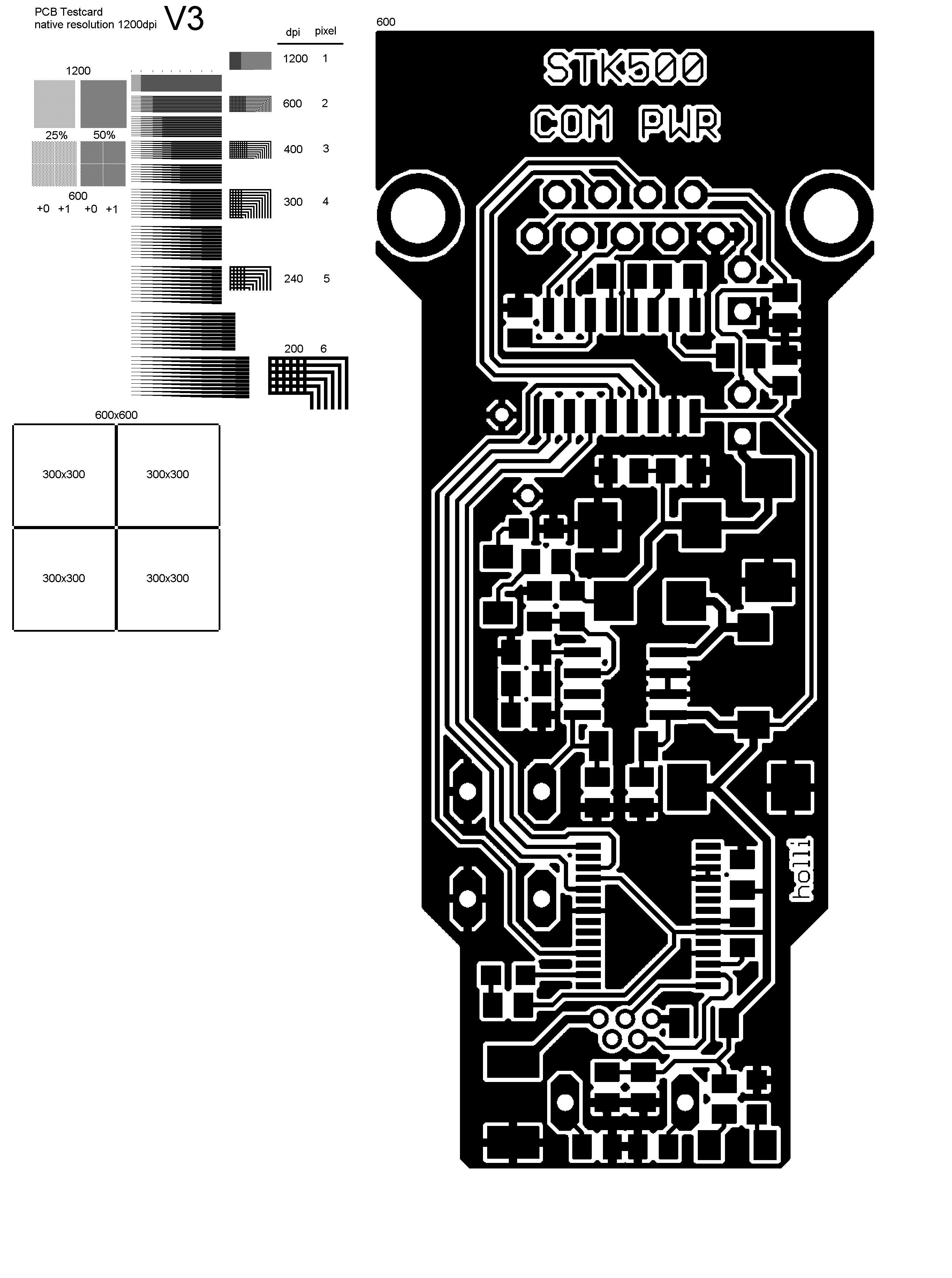

Hier mal die neue Version V2. Etwas erweitert und aufgeräumt. Neu ist:
1. optimales Verhältnis zwischen Linie und Abstand ermitteln
2. X- und Y-Streckungsverhältnis messen
Bei der Arbeit an sowas muß man echt aufpassen, um nicht epileptische
Effekte zu bekommen.
Freue mich von euren Testberichten zu hören.

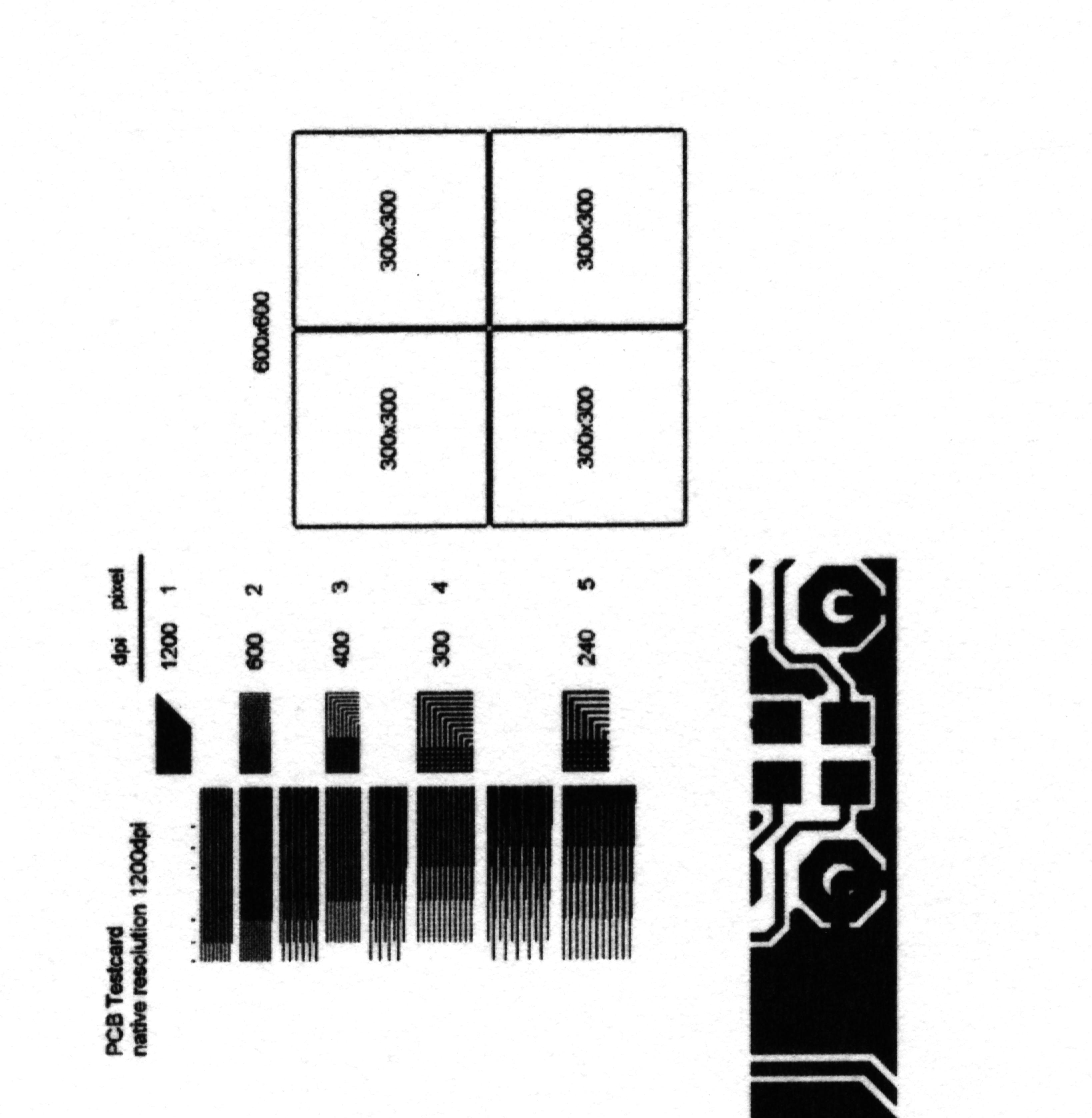

von ich (Gast)
Druck: Kyocera Mita FS-C5100DN, 600x600 dpi, schwarz-weiß-Modus
Scan: Canon PIXMA MP830, 2400 dpi, Graustufen

Hier mein Ergebnisse:
Drucker: HP LaserJet 4050 DN
Treiber: HP LaserJet 4050 Series PCL 6
OS:      Server 2003
Toner:   Original
Einstellungen des Druckers: Auflösung -1200dpi, RET -Dunkel, Eco -Aus
Irfan Erfassung mit 1200x1200dpi
Tipp: wenn das Ergebnisse auf Anhieb PERFEKT sein muss vorher
Überträgerrolle auf Verschmutzungen Prüfen

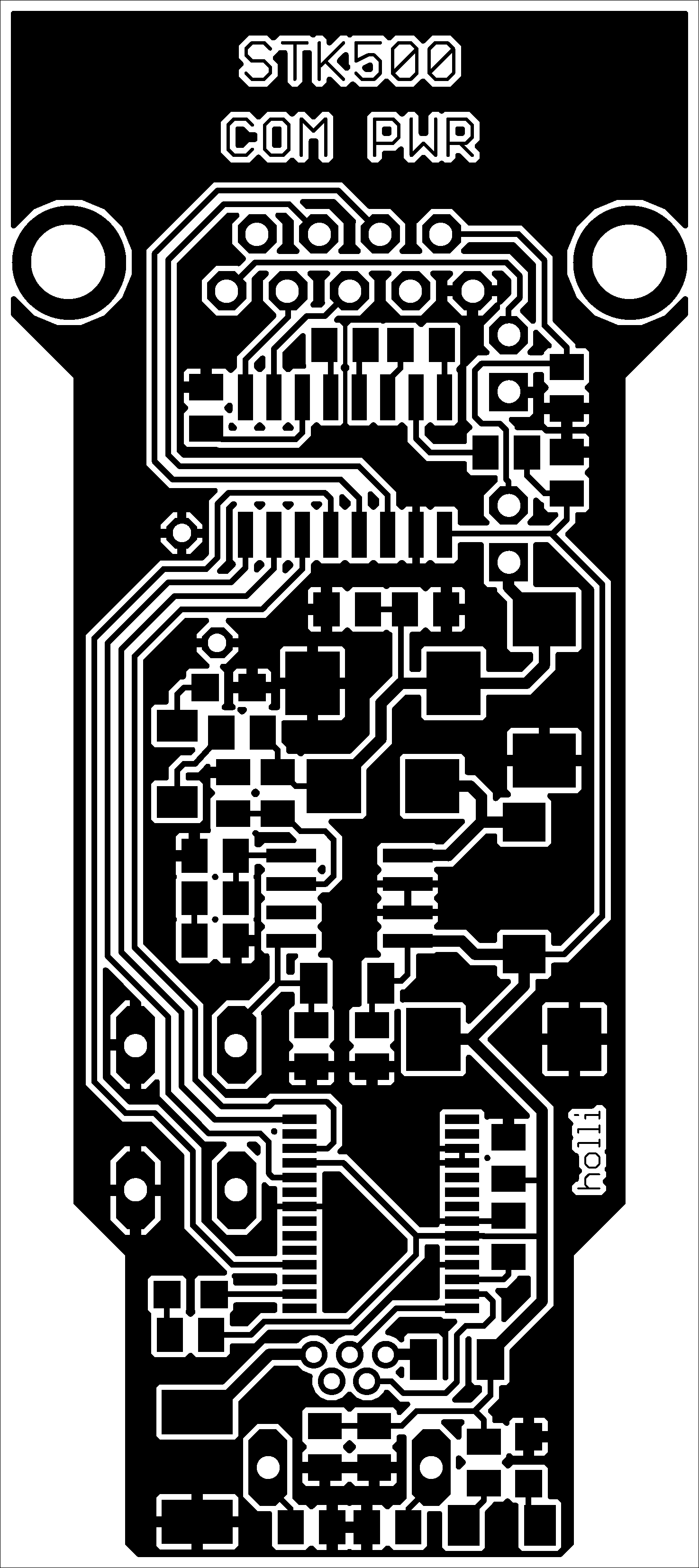

kann es sein, dass das PCB mir bekannt vorkommt? =)

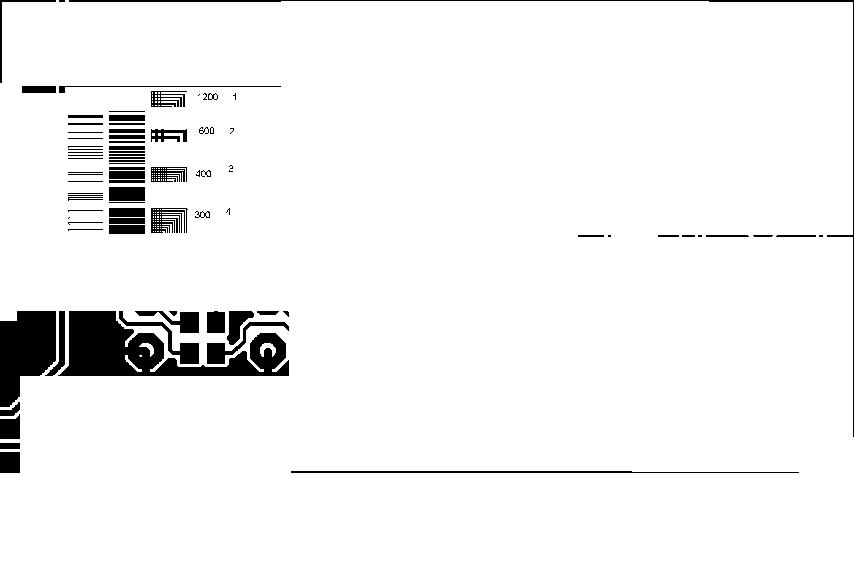

Hm. Vorher dachte ich, ich hätte bereits die schlechtesten Drucker:
- Deckung ziemlich gut
- Schärfe mies
- ziemlich viel Tonerstaub
Das sieht mir nach schlechtem Toner aus. Zuviele zu kleine Korngrößen.
Ist es der Originaltoner?
Vermutlich mit einem passenden Ätzverhalten noch gerade so für
SO-Gehäuse brauchbar.

Wow. Was für ein Unterschied zum Kyocera.
Klar, das es beim Einen funzt und andere verzweifeln.
Ich würde sagen: Perfekt - bis auf die Deckung, die könnte besser sein.
- A.
Kann sein. Erinnere mich nicht. Stört es dich?
Es liegt einfach daran, daß ich mir noch keine gescheite Vorlage für
reale Druckobjekte (aka Bauelemente) überlegt habe.
Ein Ansatz wäre, wenn z.B. das hier wohl mit Abstand meistverwendete
Eagle Standardeinstellungen hat, diese als Referenz zu benutzen.
Dazu müßte sich aber ein Eagle-Erfahrener mal äußern.
Ich bin mit meiner Testcard auch noch lange nicht fertig. Ist halt nur
mühsam und die Grenzen des Sinnvollen muß ich auch erst noch ausloten.
Da hilft mir meine Erfahrung in der Reparatur von einigen Laserdruckern
auch nicht sonderlich weiter.
Ziel ist, sowohl Drucker, Toner, Tinten, Laminatoren usw., als auch
Druckmedien nach Qualität zu sortieren. Mit Hilfe der Testcard kann dann
jeder selbst abschätzen, ob es mit seinen Gerätschaften geht und wieviel
Qualität er brauch.
Außerdem kann er dann an den Parametern der Layoutsoftware und den
Druckereinstellungen passend drehen. Z.B. das Verhältnis zwischen Linie
und Abstand optimal einstellen.

Ich denke auch Perfekt, zur Deckung (kommt auch auf den Belichter an)
ich kann das Layout einfach 2x bedrucken geht fast (versatz ca 0,3 mm
nach Links) einwandfrei. ;)
Hast du mal Tonerverdichter ausprobiert? Eventuell kann er große
vertikal auftragende Tonerkörner in die Breite drücken. Kannst du nur
selber beantworten.
Die Kantenauflösung der Ätzbrühe dürfte weit unterhalb von 1um liegen.
Die beteiligten Moleküle sind ja alle weit unter 100nm Größe.
Und du hast das wirklich mit 1200dpi gedruckt? Muß nocchmal extra
nachfragen. Selbst bei 1200dpi ist das Bild ja gestochen scharf. Hatte
bei Scannen mit 1200dpi eigentlich erste Aliasingeffekte erwartet, auch
wenn die durch die hohe Bittiefe des Scanners abgemildert wird.

OK, sieht vergleichbar aus.
Habe es mit 600dpi Graustufen eingescannt und es wurde vorher mit
600dpi(!!!) AUSGEDRUCKT!!! Also nicht mit 1200dpi, eben weil beide
Drucker nur 600dpi können!
Wie wir von Snipersl K. Post gelernt haben, kann man mit der gleichen
dpi-Zahl einscannen, mit der man vorher gedruckt hat, wenn man
Graustufen-Scan benutzt. Soll heißen, der Scanner hat keinen markanten
Einfluß auf das Ergebnis.
Wie man sieht, haben beide Drucker relativ ähnliche Qualität. Snipersl
K. Drucker ist dagegen Welten besser!

von Knut B. (Firma: TravelRec.) (travelrec) Benutzerseite
Haste mal meinen SD-Recoder in der Codesammlung gesehen? Ist mit ´nem
EPSON C64 im Foto-Mode "nur schwarz" gedruckt.
Travel Rec. meint offensichtlich dieses seines Projekt:
Beitrag "SD-Karten-Wave-Recorder"

Nochmal für die Leute, die es nicht mitbekommen haben:
1. Datei
http://www.mikrocontroller.net/attachment/57906/PCB_Testcard_1200dpi.png
[z.B. in IrfanView] öffnen und Auflösung in Bildinformations-Dialog auf
die native Auflösung deines Druckers einstellen.
2. Drucken in s/w mit höchster Qualitätseinstellung (Was immer das dann
bei deinem Drucker auch ist. Notfalls ausprobieren)
3. Einscannen mit gleicher oder eine Stufe besserer Auflösung in
Graustufen
4. Beschneiden wegen Dateigröße und posten mit möglichst allen
relevanten Parametern

Brauche mal eure Hilfe. Wer kann die folgende Datei in ein PNG 1200dpi
s/w konvertieren und auf Minimum beschneiden? Mein IrfanView will dafür
mehr als 200MB und die bekommt es nicht von Windoof zugewiesen. An den
Parametern spielen hat auch nichts gebracht. Wer kriegt es hin und
stellt einen mir einen Download-Link zur Verfügung? Oder mir per email
schicken.
http://www.fs.ei.tum.de/~holli/stkadpt/stk_brd_pads_inv_aetz.pdf
Bzw. Welche Auflösung hat dieses pdf oder ist das alles Vektorgrafik?
Die 600dpi Version funzt bei mir.
Gute Nacht -
Abdul
Und hier V3 mit einem Eagle 600dpi Auflösung auf 1200dpi Raster
Beispiellayout, was hart an der Grenze für Drucker ist.
Dann ist noch oben links ein Grauwert inkl. Offset um einen Rasterpunkt
Testfeld dazugekommen. Damit kann man den Effekt von
Tonerbrocken-Ablösung testen. Außerdem sieht man, wie der Drucker
1200dpi auf beispielsweise 600dpi runterskaliert (Aliasingeffekte).
Sowie das dpi-Raster Testfeld wurde um 200dpi erweitert.
Gruß -
Abdul
von Michael M. (Gast)
die kupfermaske ist ne vektorgraphik, die lötstoppmaske ist iirc
1200dpi.
ich seh mal zu, dass ich ein hübsches png draus mach. hast du ne
vektorquelle zu deinen testmustern?
soo, bitteschön

Michael M. schrieb:
> Hdu ne vektorquelle zu deinen testmustern?
Nein. Mache ich mit Paint. Eines der gut verwendbaren brauchbaren
Programme von M$.
Wenn ich der Postscript-Freak wäre, würde ich das dort programmieren.
Vielleicht kommt das noch.
Gruß -
Abdul

von Guido (Gast)
Hallo Abdul,
nochmal Kyocera, der FS1300D. Druck mit (angeblich) 1200 DPI
auf Transparentpapier (65 g/m²). Die Dichte resultiert von
Tonerverdichter, ohne diesen ist der Ausdruck vollends
unbrauchbar. Scan ist nur mit 600 DPI, in dem Fall aber wohl
völlig ausreichend.
Gruß, Guido
von Guido (Gast)
Nö,
Kommando zurück. So schlecht scheint der Drucker doch nicht zu sein.
Da hat wohl die Software gerastert. Bildbearbeitung ist nicht so
mein Ding. :-(
Für realistischere Drucke bräuchte ich die Vorlage in PS, das versteht
der Kyocera besser.
Nochmal Gruß, Guido
Hallo Guido -
Danke für deine Arbeit.
Die Vorlage ist nur als Bitmap vorhanden. Eigentlich sollte das für
einen Postscript-Drucker kein Problem sein, da PS sehr wohl auch Bitmaps
kennt. Wie der Wrapper dafür aussehen muß, weiß ich nicht. Normalerweise
kann das der Druckertreiber bereits selbst.
Dein Bild hat eine Auflösung von 599x599. Etwas seltsam.
Der Linienbreite nach würde ich sagen, der Drucker hat nur 600dpi.
Ansonsten ist es doch brauchbar.
Was für ein Transparentpapier, welcher Tonerverdichter?
Bei einem PS-Drucker kann man die Tonerdichte oftmals per PS-Kommando
einstellen.
Gruß -
Abdul
von Guido (Gast)
Hehe,
jetzt habe ich es hoffentlich in Originalgröße. Aber der Scanner packt
es nicht. Die 300 DPI sind noch aufgelöst, aber mit vielen Stör-
pixeln. Die 400 DPI laufen vertikal zusammen, horizontal sind sie
noch getrennt. Die Platine würde funktionieren, die hellen Flecken sind
zum größten Teil auch vom Scanner erfunden. Unter dem Mikroskop sieht
es brauchbar aus.
Das Transparentpapier ist handelsübliches aus dem Kaufjaus, nennt sich
Ursus. Der sehr empfehlenswerte Tonerverdichter ist von der Huber GmbH
und wurde mir von Watterott geliefert.
Ungewöhnliche Einstellungen (Drucker und Scanner) liegen an den
Herstellern, die den Linux-Entwicklern unvollständige oder bewusst
falsche Angaben liefern.
Gruß, Guido
Hm. Das sieht besser aus. Man sieht auch die Dichteverteilung ist
realistischer. Erkennbar oben links am 25% und 50% Feld.
Mir dünkt, dein Scanner ist erheblich schlechter als der Drucker. Es
macht natürlich keinen Sinn den Scanner auf eine höhere Auflösung als
seine wahre Auflösung zu stellen. Das ist dann nur Augenwischerei und
bei einem solchen Test wie hier gemacht, fällt das sofort auf.
Ja, habe von der Linux-Allergie schon gehört. Kann das aber nicht so
recht glauben. 599dpi ist ein schon sehr komischer Wert. Da hat wohl
einer den Zahlenstrahl falsch interpretiert.
Ich würde sagen damit läßt sich ein Prototyp durchaus machen.
Bei Transparentpapier gibt es noch größere Unterschiede als bei normalen
Papier! Anscheinend gibt es sehr unterschiedliche Herstellungsmethoden.
Soweit ich weiß, hat Kyocera doch einen PS-Klon in den Druckern. Also
mußt du dem den Job nur als PS-Datei schicken und der verdaut es.
Braucht keinen Druckertreiber. Damit wäre diese Quelle des Übels
ausgeschaltet.
