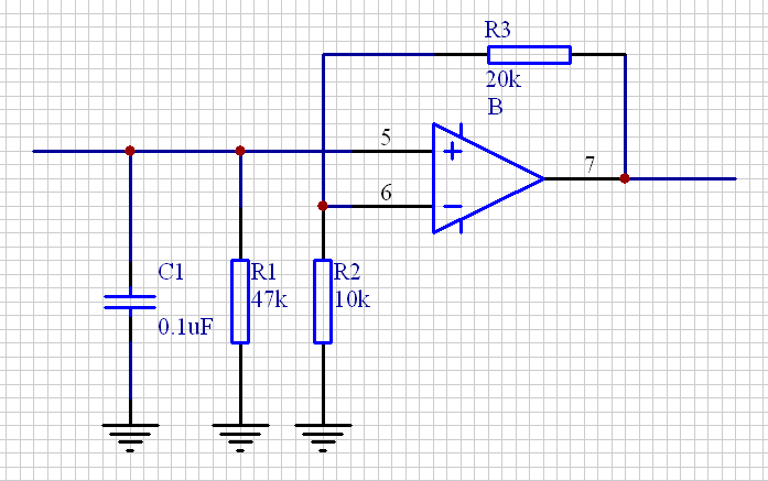

Hallo, vorweg... Ich habe die Suche benutzt. vielleicht könnt Ihr mir Helfen. Erst mal... Ich bin Informatiker (Das sollte schon mal einen großen Teil entschuldigen) Ich suche eine Baugruppe die das Signal von einem ARM7 (USBizi) Board von 0-3.3 Volt PWM auf 0-10 Volt PWM bringt. Ich habe hier schon viel von Operationsverstärkern und D/A Wandlern, glättung usw gelesen. Dabei habe ich eine Schaltung mit einem LM358 gebastelt. Diese OP's Arbeiten allerdings mit 0-5 Volt Eingangsspannung. Irgendwie finde ich keine passende Schaltung. Was ich bräuchte wäre eine Baugruppe die über ein PWM Pin (Und einer zusätzlichen Spannungsversorgung (12 Volt, GND) den Bereich von 0 - 10 Volt abarbeitet. Sowas sollte doch schon jemand mal vorher gemacht haben. Aber warum finde ich nichts darüber ? Gruß Michael

Hallo, das geht aber schnell. Vielleicht ein bisschen zu schnell... Also, was ich machen will ist ein T5 EVG zu Dimmen. Die Ströme da... Ich denke... Vernachlässigbar gering. Also keinen dicken Motor. @Olaf: evlt. ein PC Lüfter, eine LED, ein T5 EVG. @DerWarze: Du müsstest nur die Schaltung die für Uin 0-5V ausgelegt ist in der Verstärkung erhöhen das sie mit 0-3V arbeitet. In der Regel wird das durch Vergrössern des Gegenkopplungswiderstandes erreicht. Hä !!! Ich denke schon nur wie ?!!? Gruß Michael PS. Ich wurde noch gar nicht angefahren ?!?!?!?
Hier mal eine Grundschaltung die für Deine Anwendung gehen könnte. Der C macht aus der PWM Gleichspannung (Sollte noch ein Widerstand davor in richtung Controllerausgang) Der Wert ist nur ein Beispiel, der hängt von der PWM Frequenz ab. Der Gegenkopplungs-Widerstand hat hier die Bezeichnung R3. Die Werte für die Widerstände würden Deinen Vorgaben Uin 0-3,3V Uout 10V (für Nachrechner, ich weiss das es genaugenommen nur 9,9V sind). Da Du ja nur eine Betriebsspannung hast muss ein OPV der mit einer Versorgungsspannung auskommt verwendet werden. In den Datenblättern der OPVs sind oft Beispielschaltungen mit den Formeln zu der Dimensionierung drin.

Hallo, so jetzt hab ich's. Danke an Steffen Warzecha für die Zeichnung. Mit der konnte ich mir so ein Teil zusammenlöten. Gruß Michael
