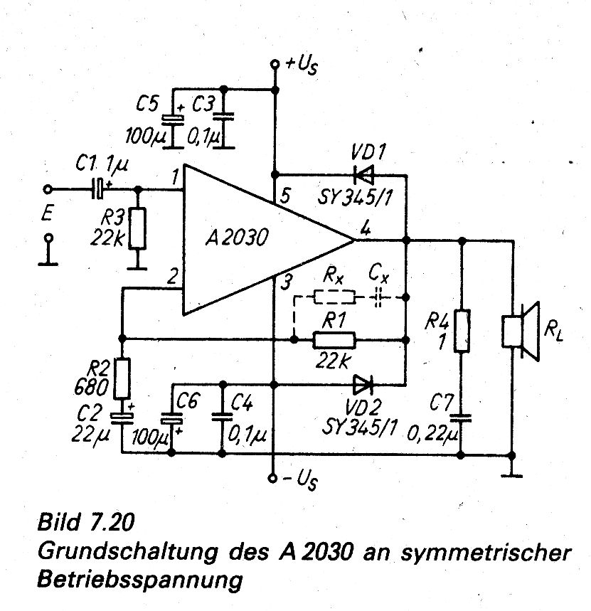

Hm, ich hab hier einen selbstgebauten Class-A Röhrenverstärker mit guten alten RFT-Breitbändern im Wohnzimmer stehen. Der klingt einwandfrei^^ Meine erste Audio-Endstufe war aber damals mit einem TDA2030. War auch nicht kompliziert und mit den 2x 14W konnte ich öfters mal meine eltern ärgern. Klanglich war der TipTop. Der Aufbau war auch nicht weiter kopliziert. DAS war für mich ein guter Einstieg in die Audiotechnick. Im Anhang ist noch ein Schaltplänchen vom TDA2030. Als Dioden kannst du ganz normale 1N4001 benutzen. Die SY345 wird ja heute so gut wie niemand mehr haben^^ Gruss Stefan
